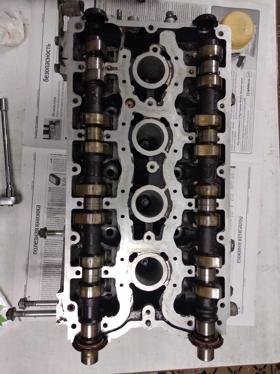

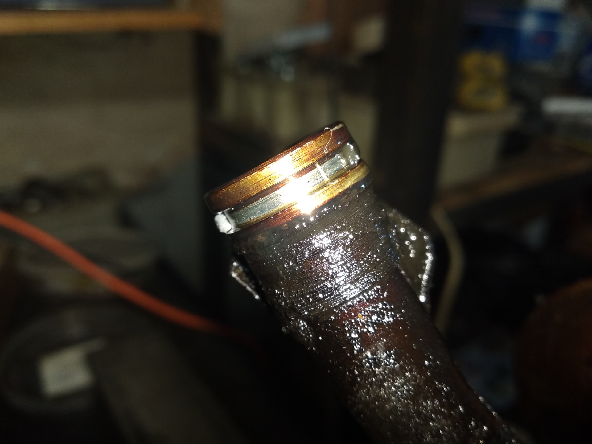

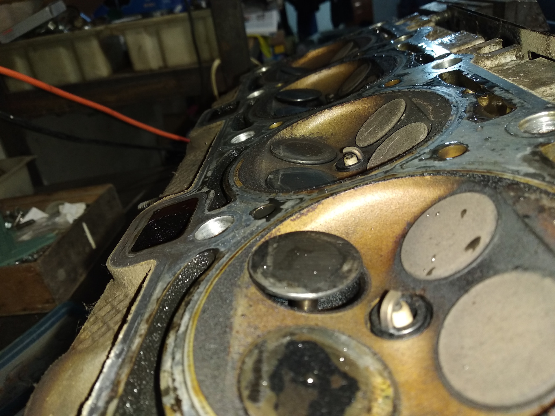

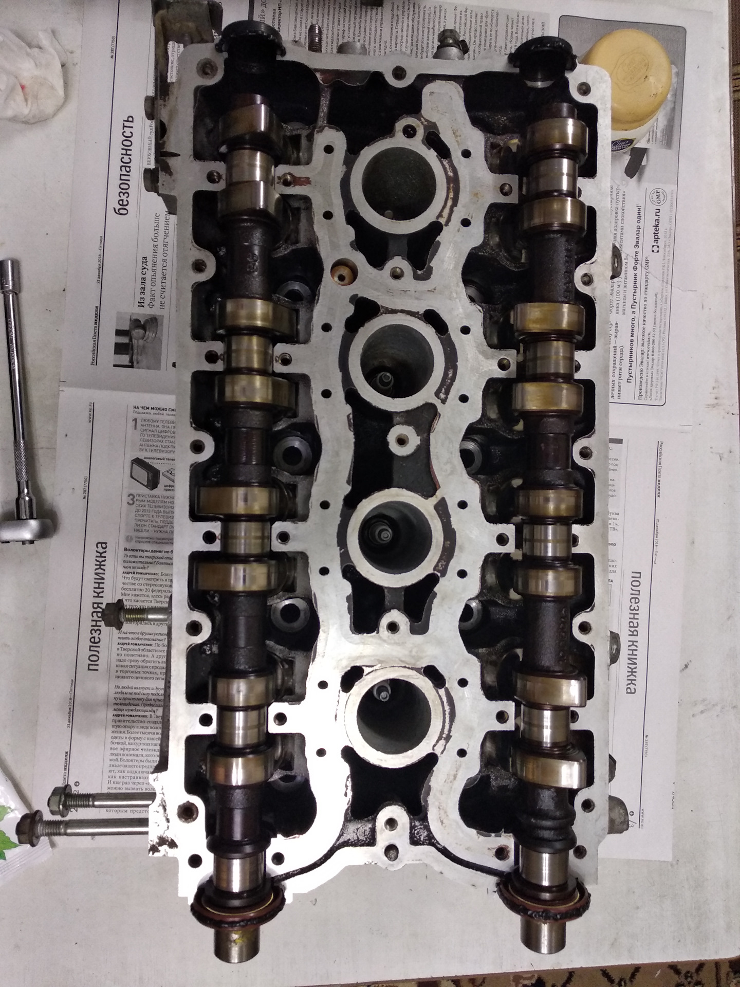

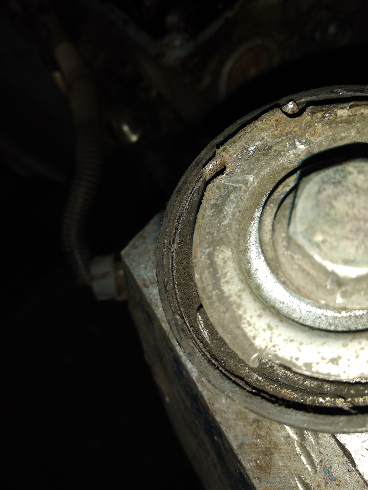

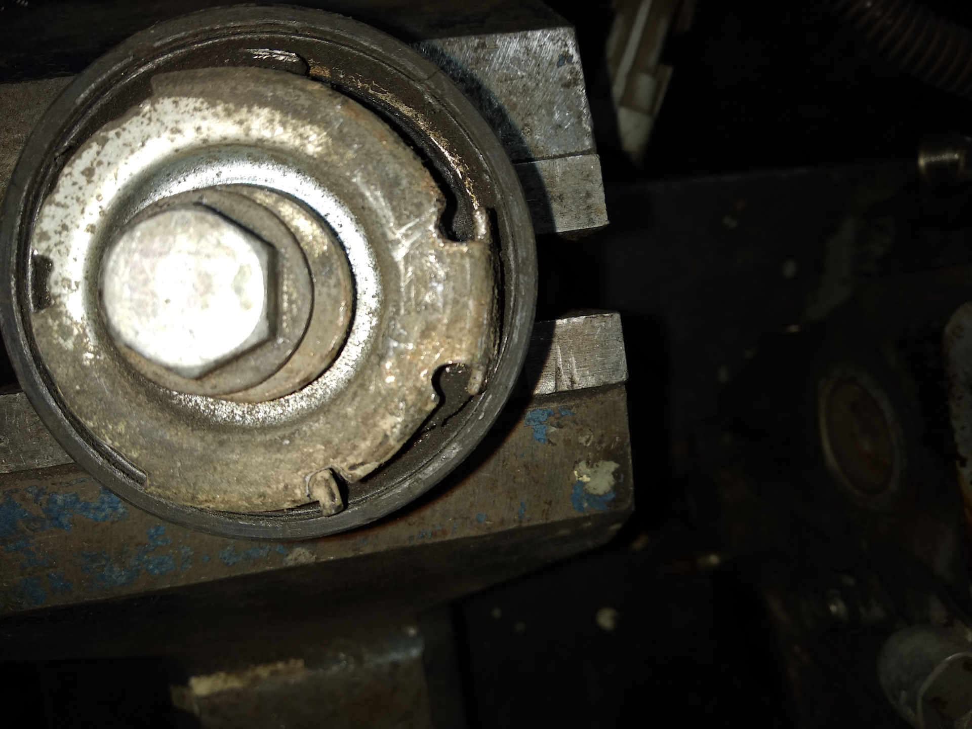

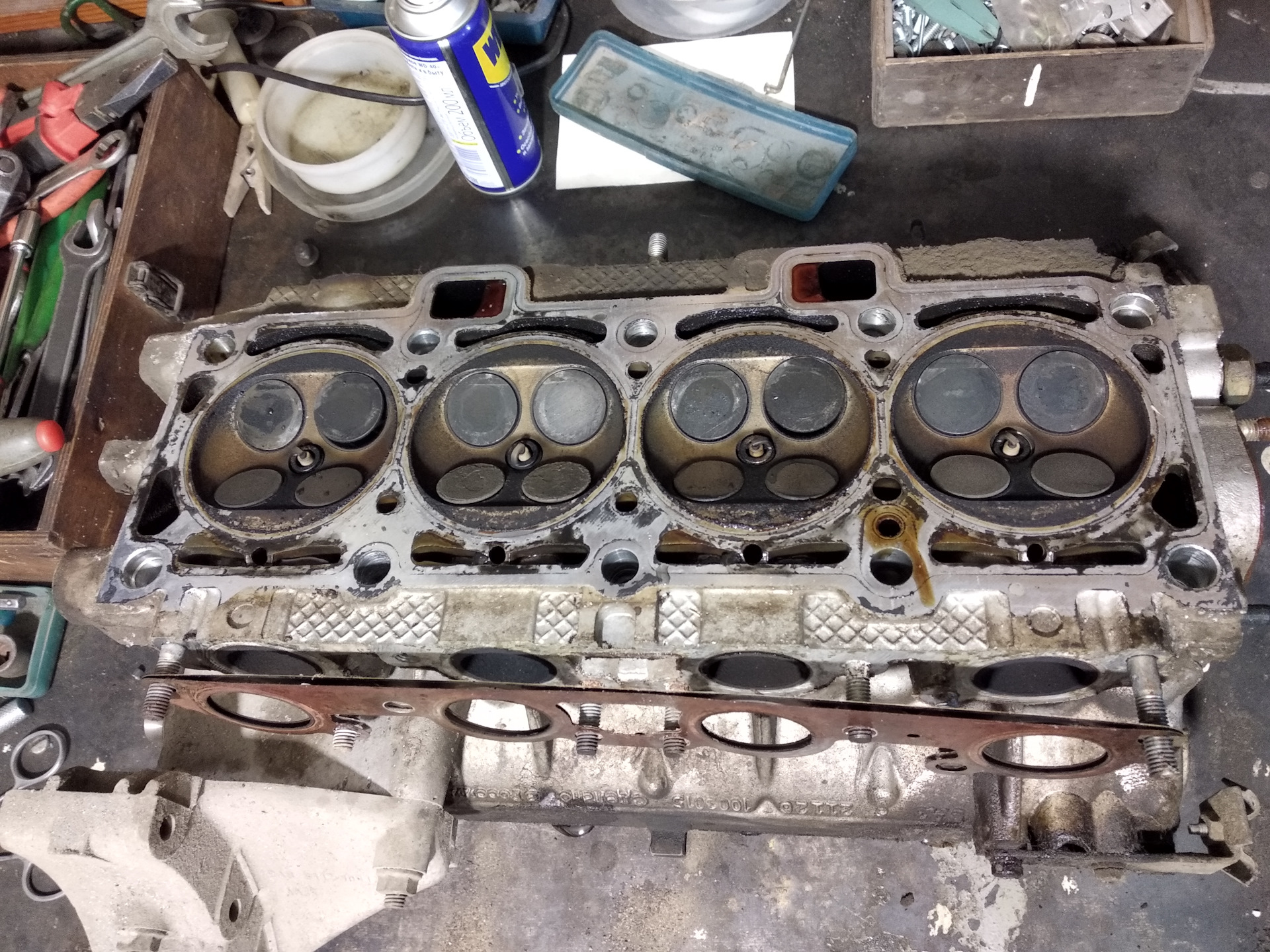

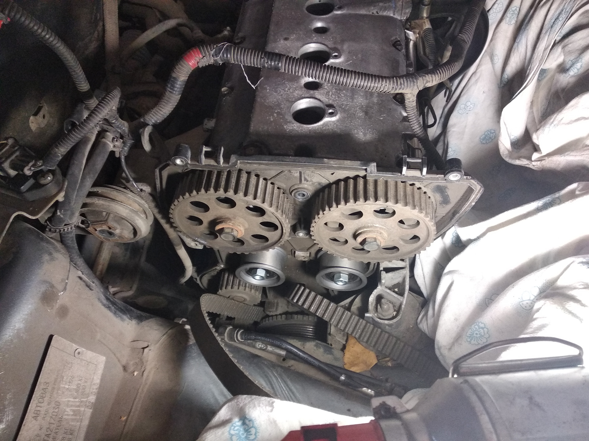

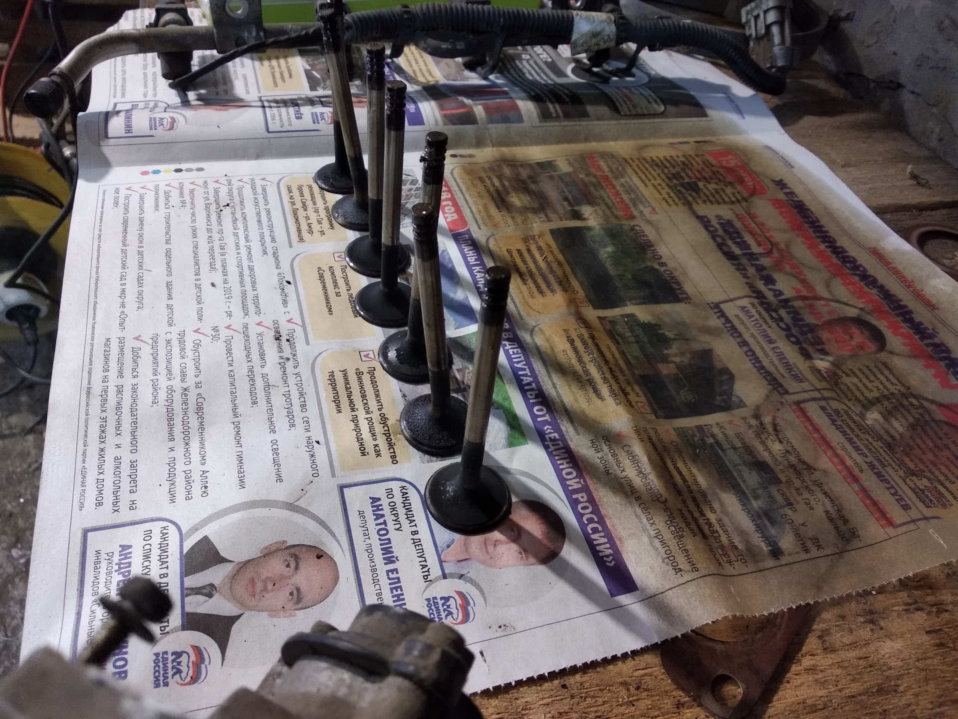

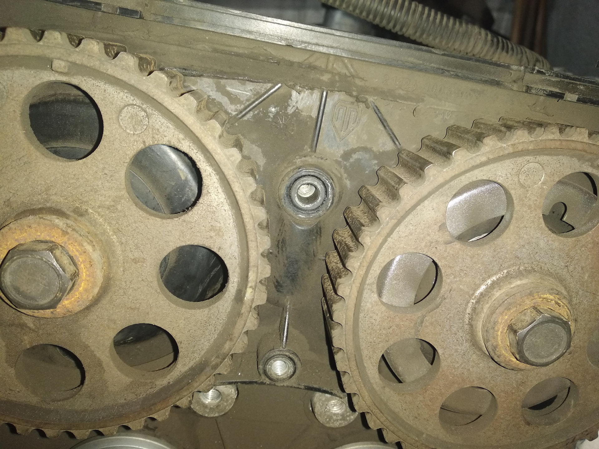

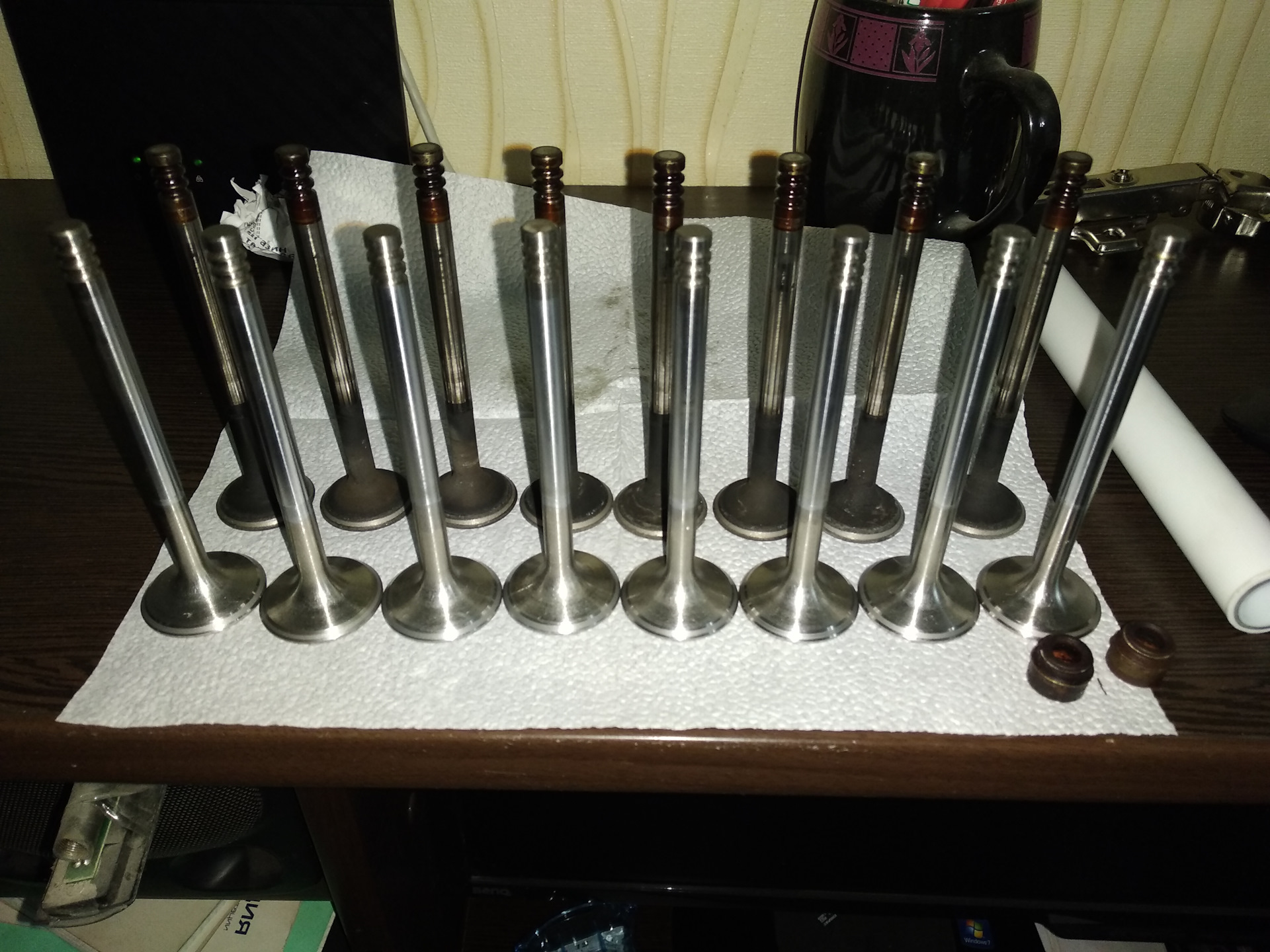

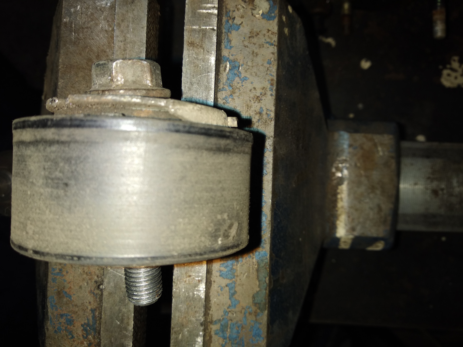

Попросили посмотреть говорят чет не заводится) Стартер слишком весело крутит, вскрытие показало ремень перескочил на 3 зуба по вине рукожопых сервисменов, согнуты усы натяжного ролика, на ролике борозда по внутренней стороне и трещина. Итог впускным клапанам каюк
