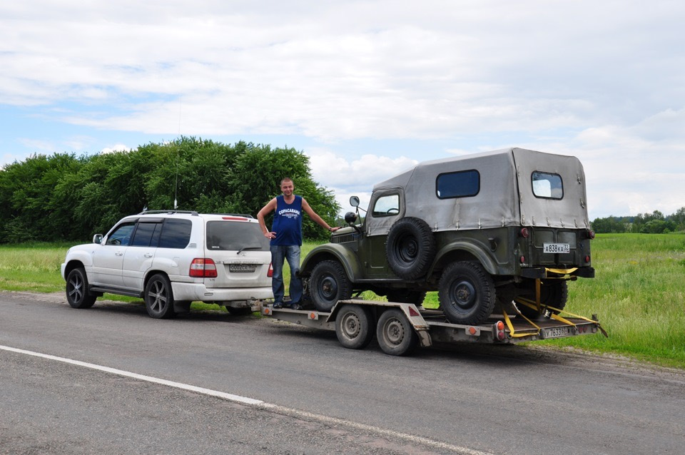

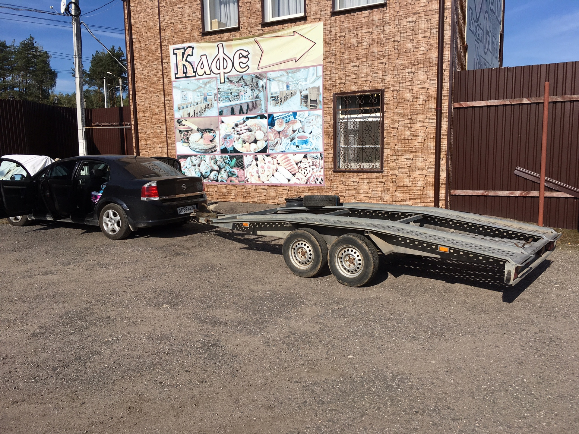

Хотел давно купить себе прицеп эвакуатор (лафет), давно присматривал .
Смотрел много объявлений с разными ценами и с разным состоянием прицепов, был найден один прицеп по приемлемой цене в Москве а именно за 120 тыс руб. По состоянию на фото живая рама, но всегда есть кое-что, что не договаривают при продаже ! На вопрос у продавца … как состояние тормозов ? .надо смотреть .

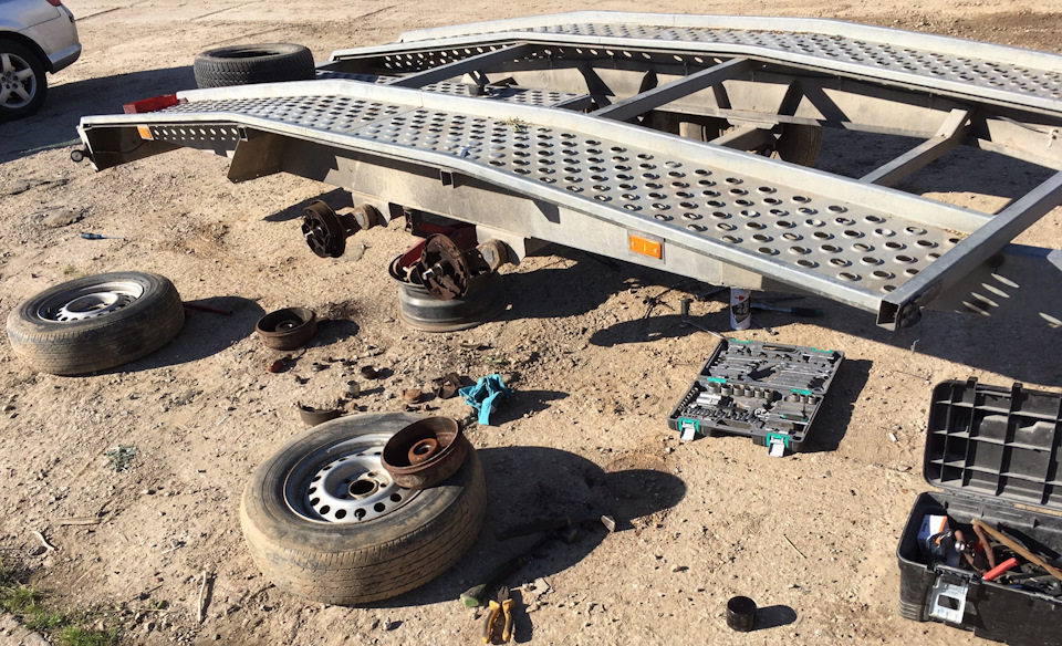

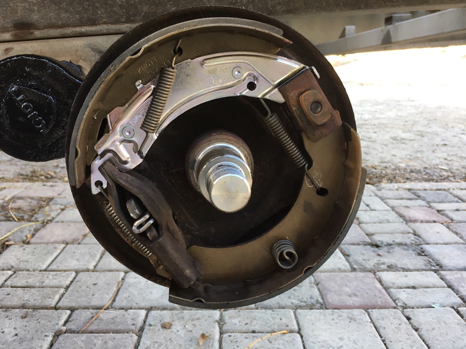

По факту тормозов нет ! прицеп долгое время стоял без движения, в итоге заржавели тормозные троса, на левой стороне прицепа вообще были оторваны троса, а также колодки в печальном состоянии))

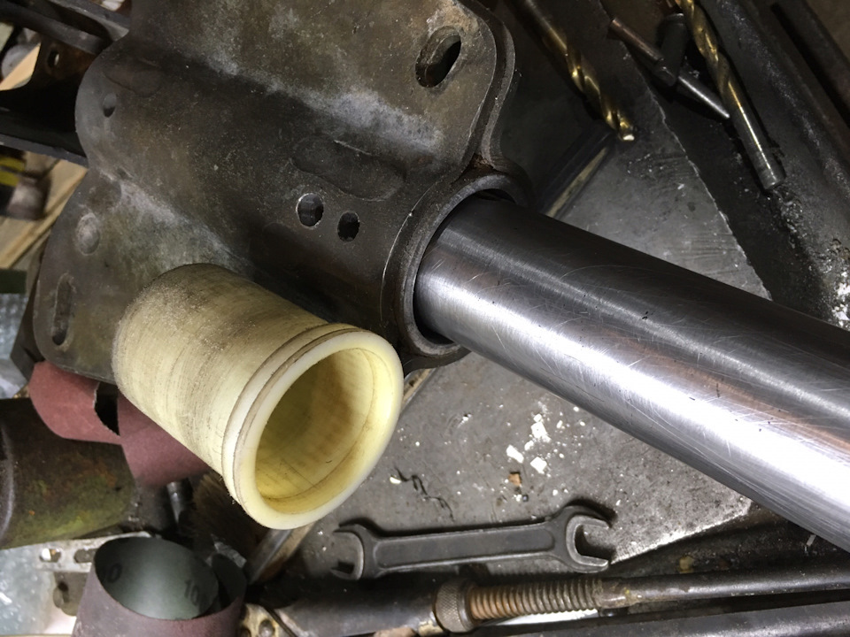

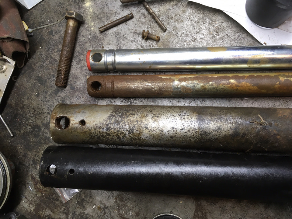

Тормоз наката тоже заржавел, шток из пластиковых втулок я выбивал кувалдой (ремонт по месту в полевых условиях). На прицепе установлены шины 185R14C родные, от возраста они пришли в негодность, хоть и протектор еще очень даже живой.При подключении к машине порадовала электрика )) все светилось !
В итоге прицеп благополучно докатился домой ! а это 2150 км, из неприятного это стук из-за изношенных втулок тормоза наката.
По всему пути следования из Москвы в Симферополь все посты ДПС были моими ! Полицию интересует только наличие категории "Е" так как масса прицепа полная 2550 кг.))) . Открытые все категории в правах полицию очень разочаровывают))

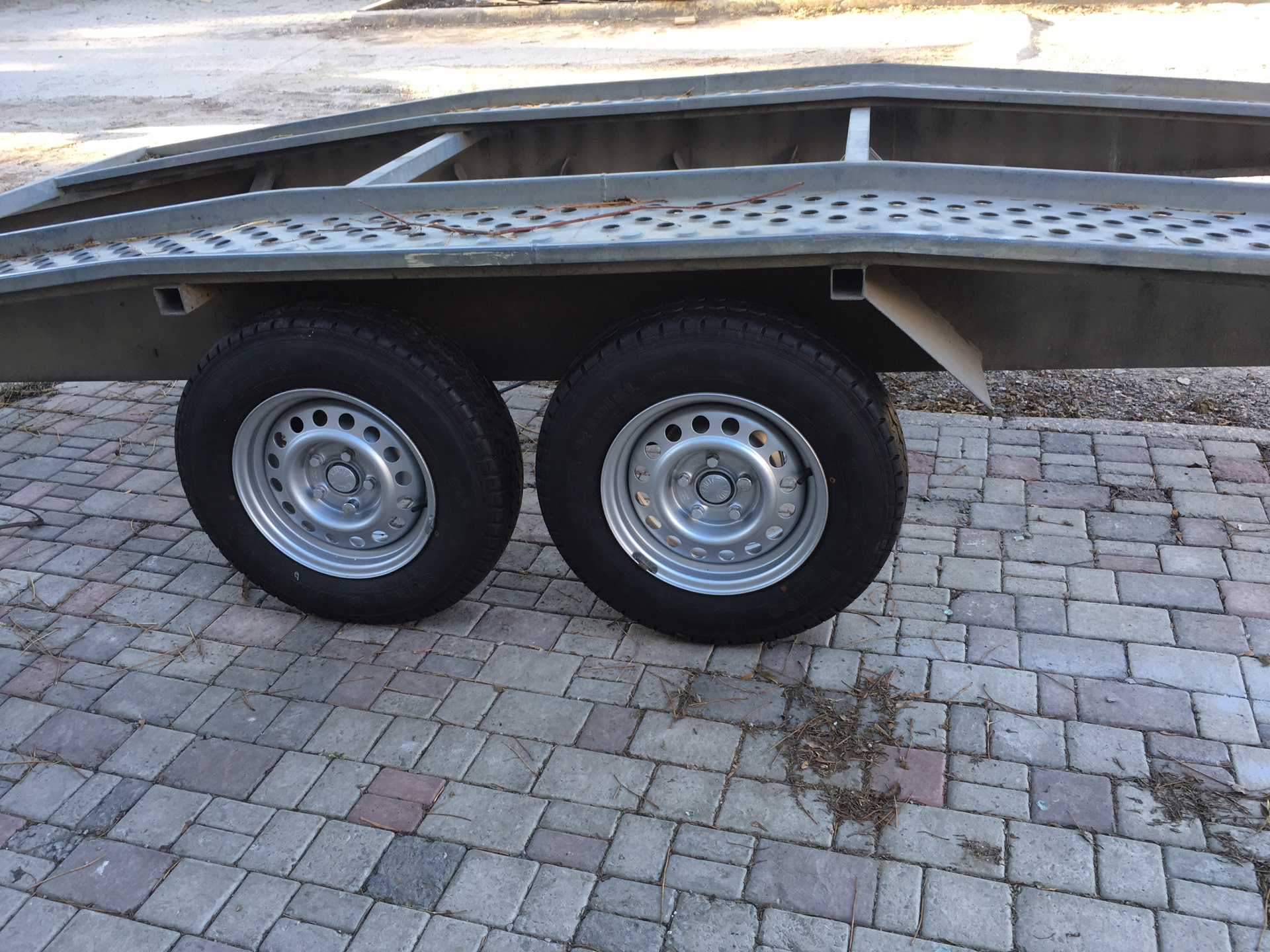

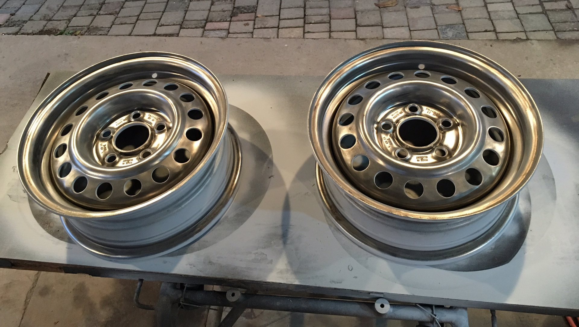

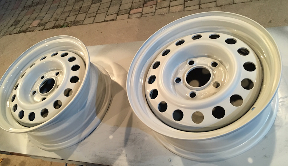

По приезду домой решил заменить шины на новые MAXXIS UE168 185r14C, само собой окраска дисков .
Провел очистку от ржавчины тормозные барабаны (в токарном станке) и покрасил термо краской.
Заново разобрал тормоз наката, заменил шток, газ амортизатор, втулки, гофру (пыльник) и страховочный трос, заменил пружинный амортизатор.
Заказанные пластиковые втулки из магазина KNOTT для тормозной системы KF27 НЕ ПОДХОДЯТ!, что то изменилось с размерами, в итоге пришлось самому выточить из капролона )))

Добрый день. На долго ли втулки хватает из капролона? У меня махом съедает ее.
Может что то кривое,
Я ставил новый шток и аморт,
Родные втулки не подошли

Родные втулки после запрессовки проходят развёрткой под размер штанги, у новых внутренний диаметр меньше на 1 мм, как раз под развёртку.
