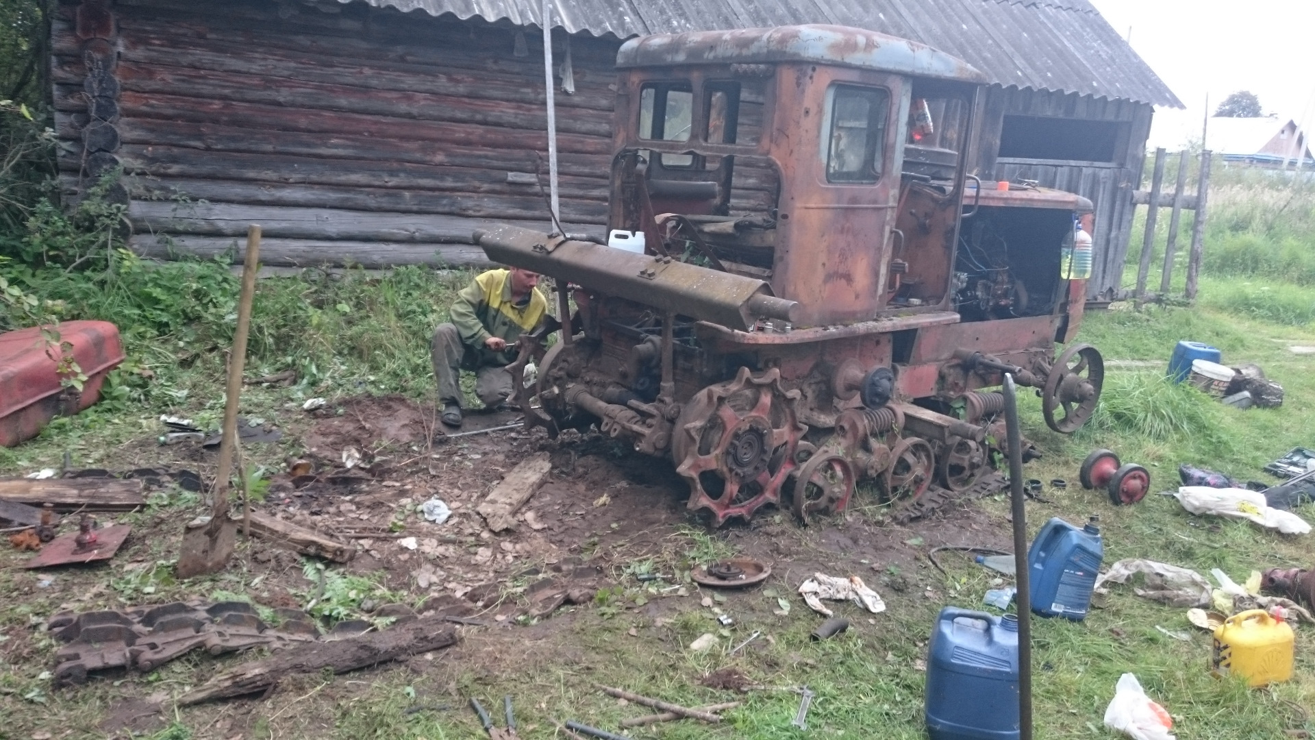

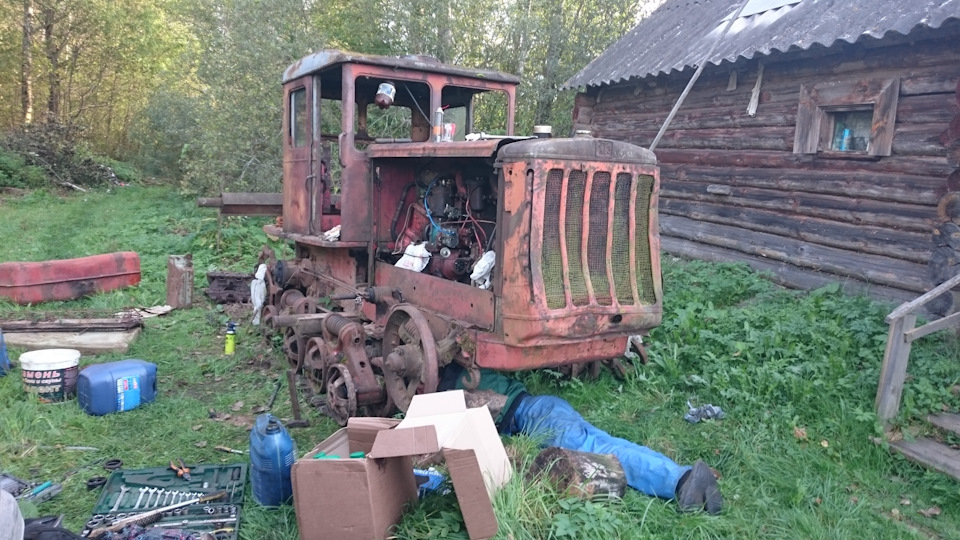

Всем привет! Всё-таки я продолжаю свой рассказ о тракторе) Немного расскажу про 2016 год: что успел тогда сделать и как продвигался процесс оживления.

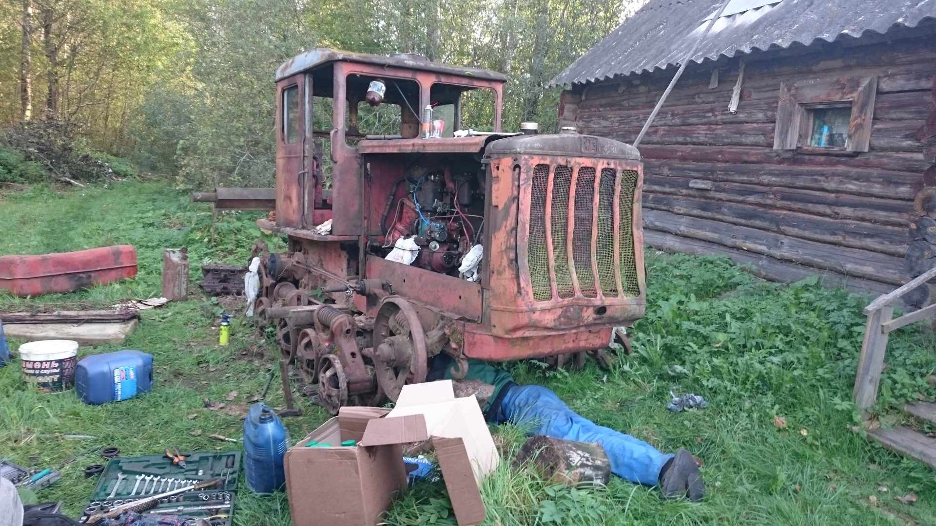

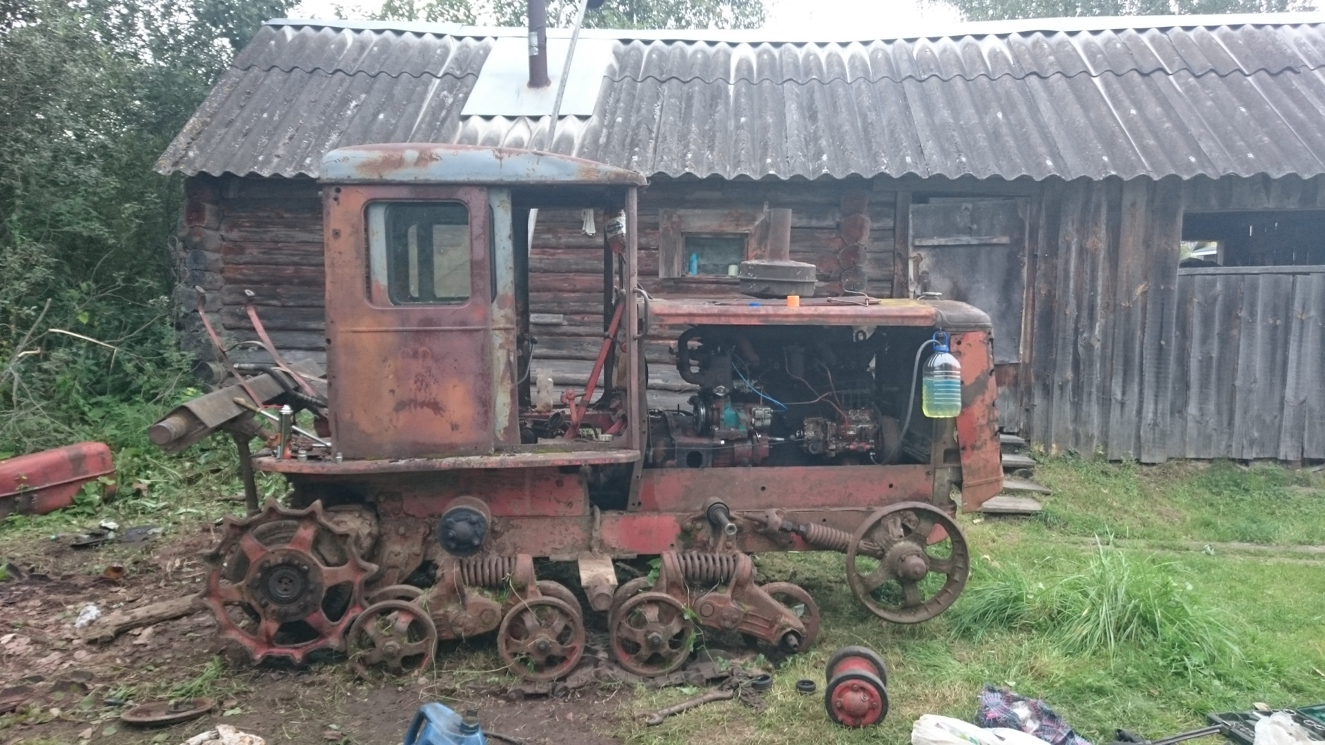

К началу года трактор мог уверенно запускать двигатель, но для полноценной работы не хватало отремонтировать водяную помпу. А для того, чтобы трактор поехал, нужно было найти ещё достаточно много деталей, в этом списке были часть траков, поддерживающий ролик, опорный каток.

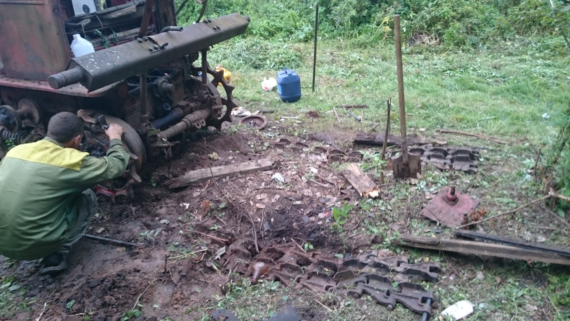

Чтобы оценить количество необходимых для поиска траков было решено прокатить трактор до конца гусениц, заодно выгнав его на более ровную и менее болотистую поверхность. Перед этим проверил на работоспособность кпп и сцепление, которое, к слову, пришлось порегулировать. После того, как вместо снятой на ремонт помпы поставил заглушку, задуманное получилось осуществить: трактор, скрежетя траками, тронулся с места
На тот момент это была маленькая, но победа. Удалось посчитать количество звеньев в гусеничной цепи: для полного комплекта нужно было найти чуть меньше половины всех звеньев. М-да, негусто. Но некогда было унывать, принялись заниматься ходовой частью.

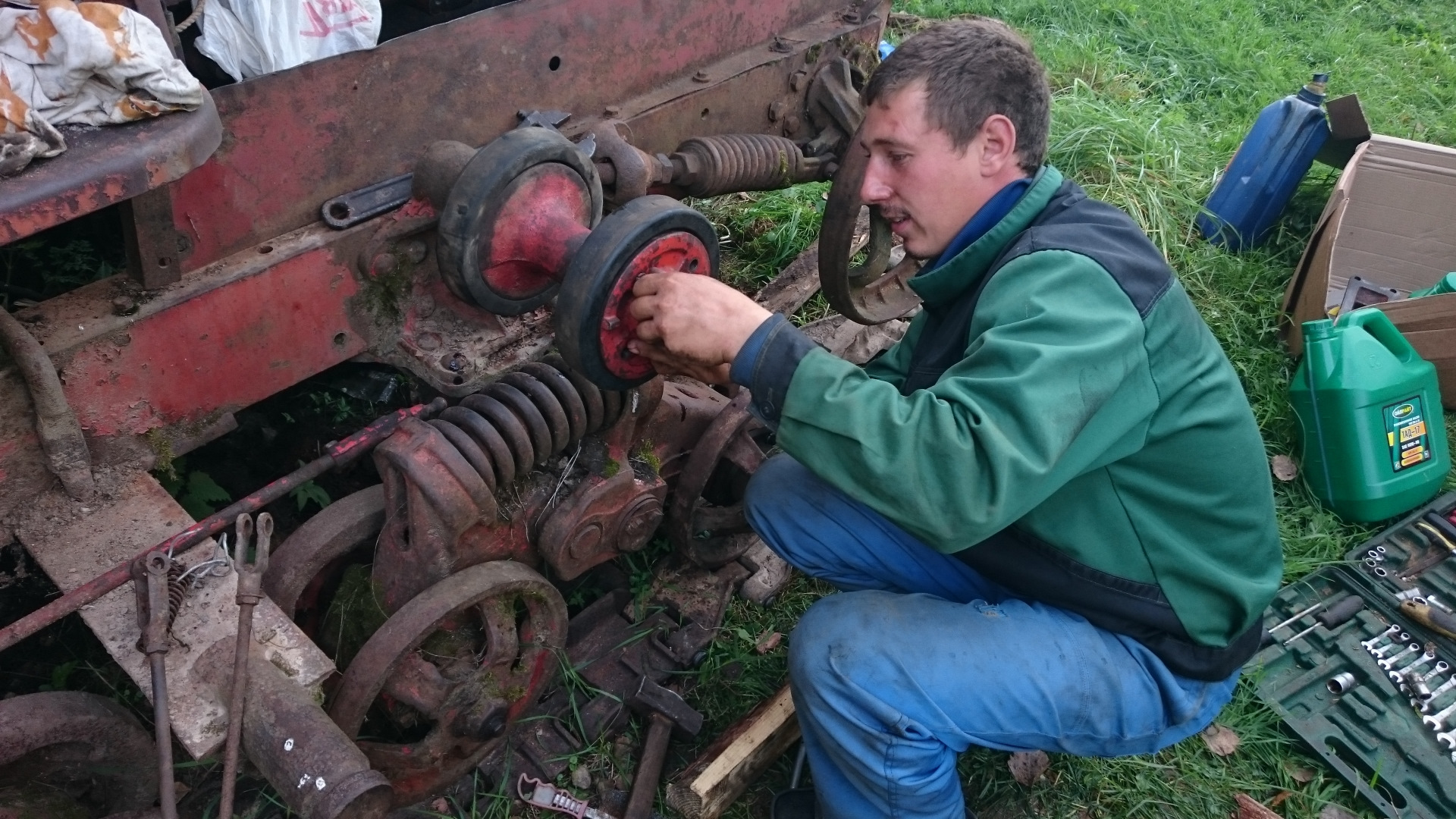

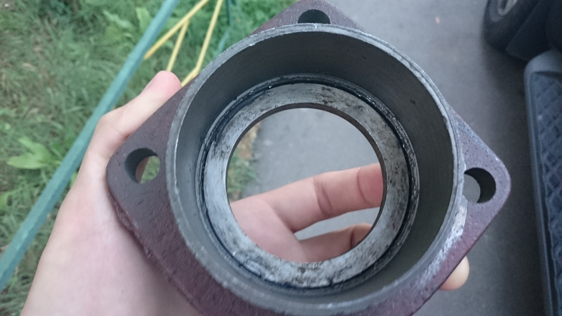

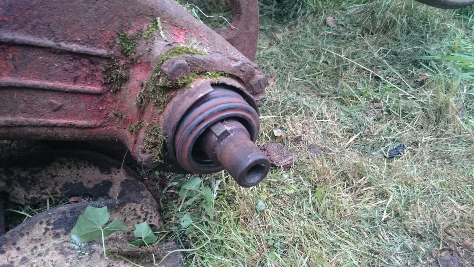

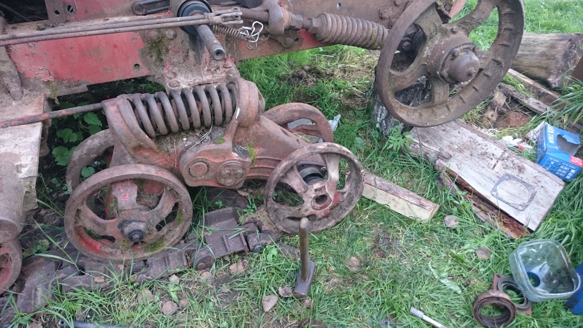

Постепенно начали находиться некоторые части. Например, нашёлся опорный каток. Перед тем, как его напрессовать, нужно было поменять корпус уплотнения, который был не в лучшем состоянии. По каталогу запчастей я понял, что деталь не изменялась с момента появления на дт-54 вплоть до современных тракторов, поэтому не составило труда купить в магазине аналогичную деталь от дт-75:
После чего каток был напрессован:
А еще к началу года удалось найти хоть и не родной (от дт-75), но рабочий поддерживающий ролик, который подходит на дт-54. Тоже установили:

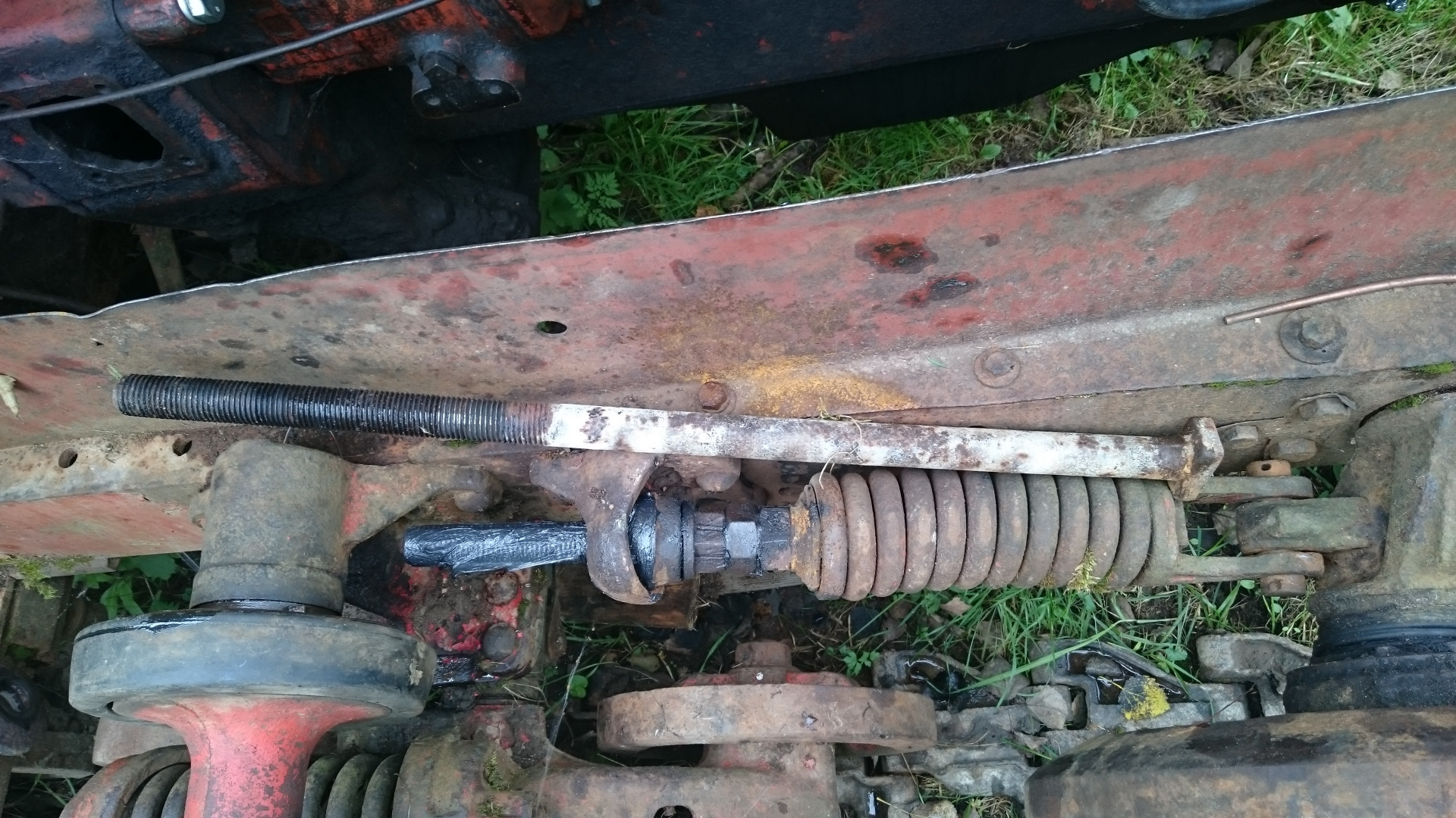

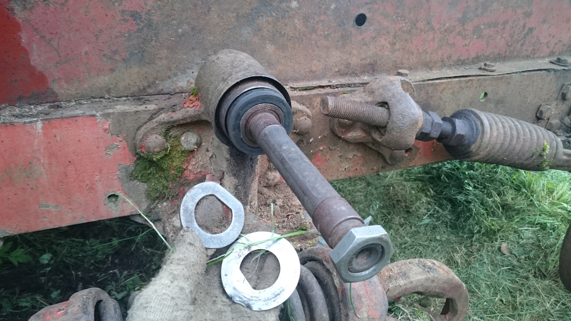

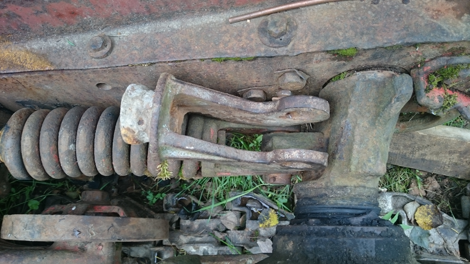

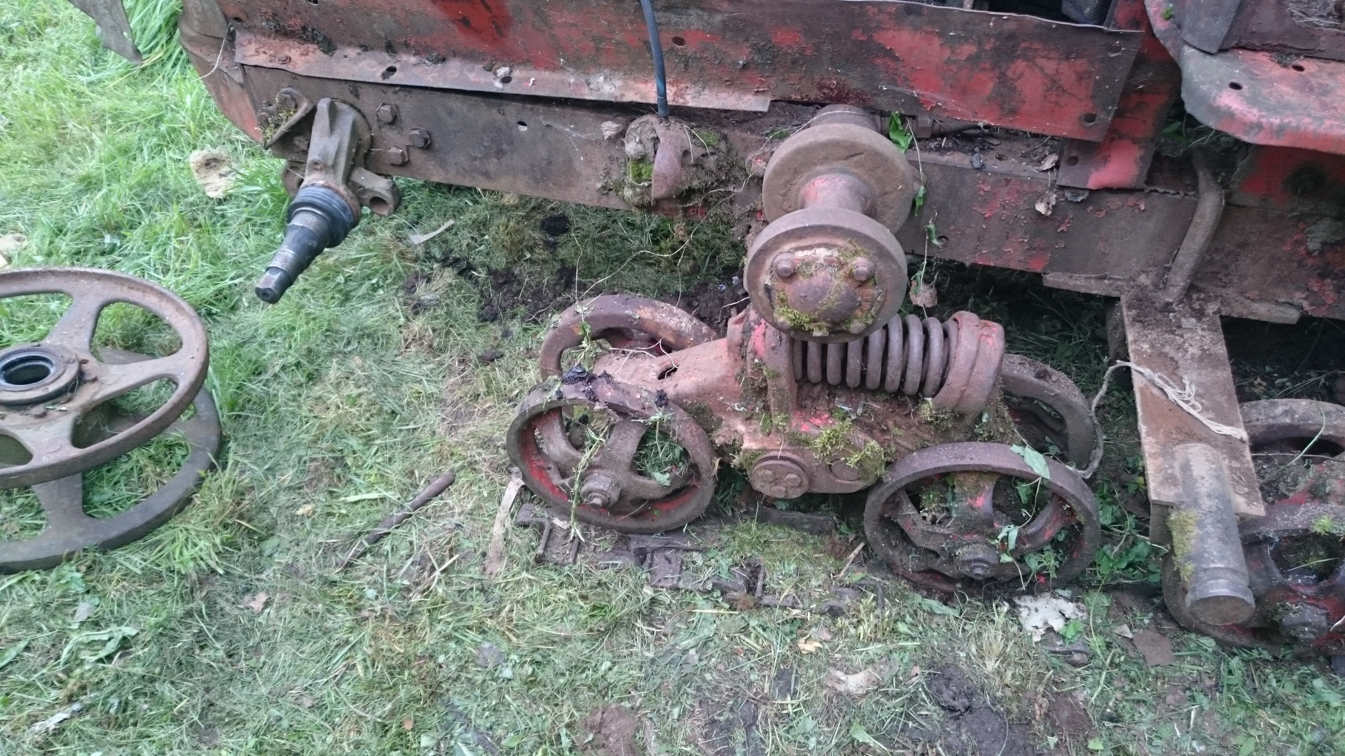

От незнания приобрёл натяжное устройство гусеницы от Т-74, в надежде его переделать. Но он оказался совсем другим — более длинным и массивным. Сравнение некоторых деталей с родным натяжителем:

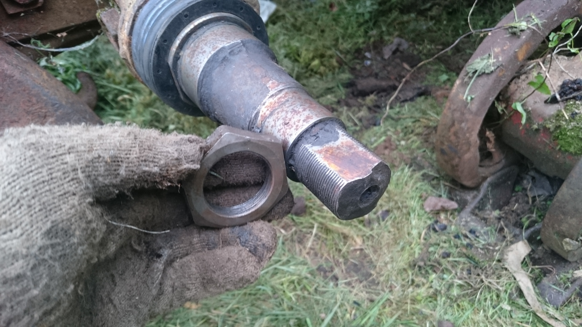

Хоть натяжного устройства с левой стороны и не было, зато там было левое направляющее колесо, которое было снято видимо при демонтаже натяжителя
, и просто валялось рядом. Благо все нужные детали для колеса также валялись рядом в траве, а гайки потом смог подобрать:

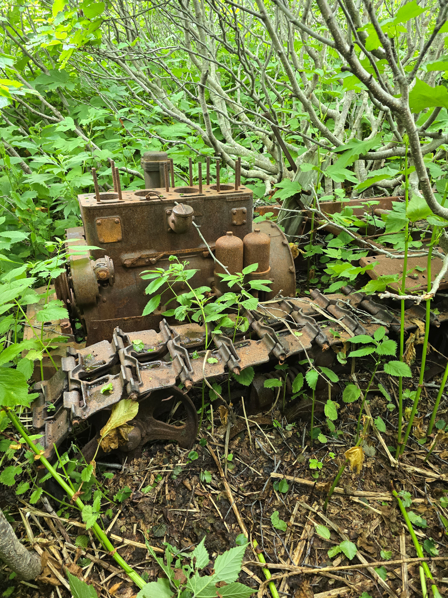

Здравствуйте! Нашел на острове Атласова трактор, подскажите что за модель?)
