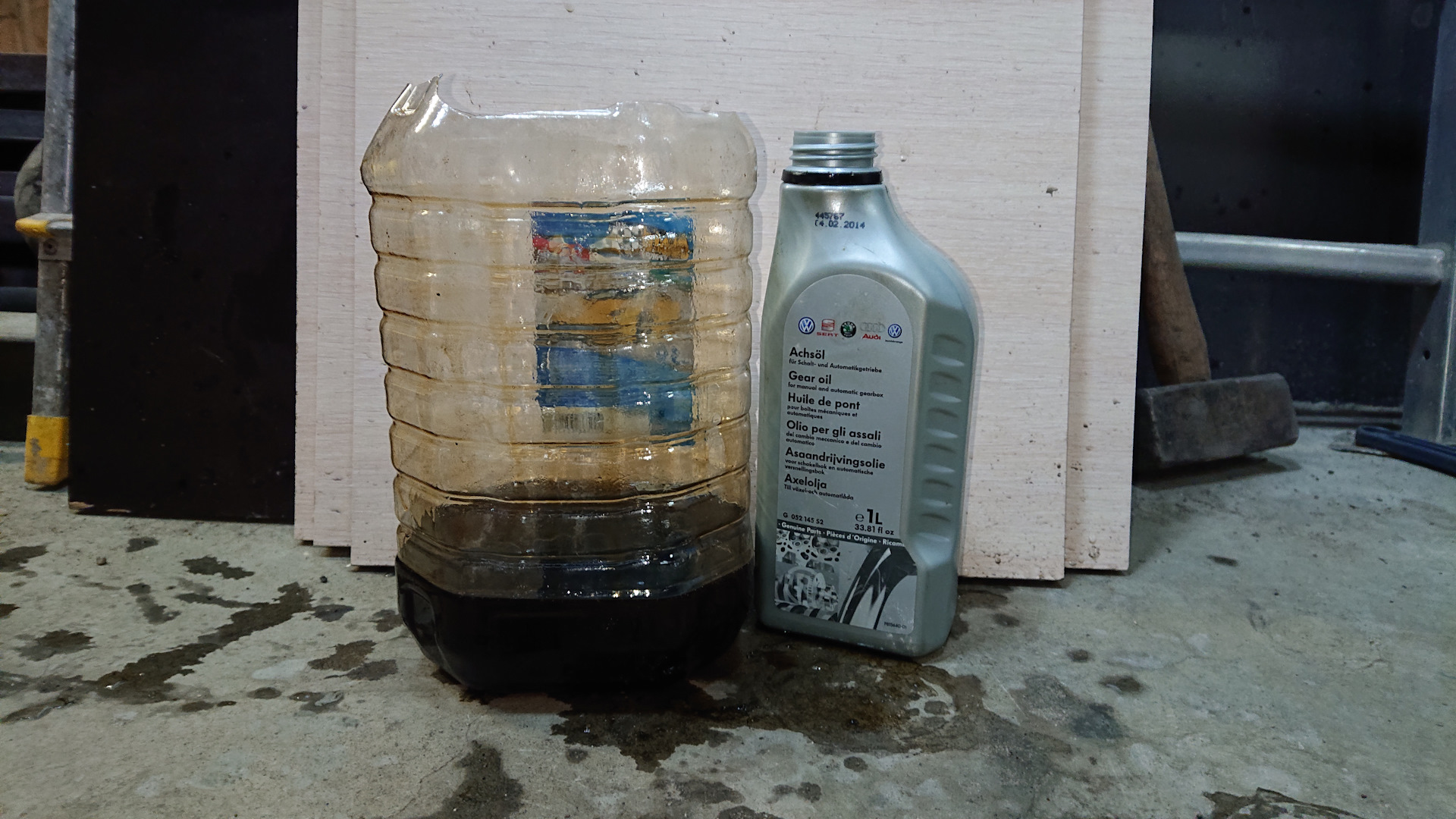

Для замены масла в DSG потребуется 5 литров оригинального масла G052529A2, фильтр 0B5325330A и уплотнительное кольцо на крышку фильтра WHT005499A.

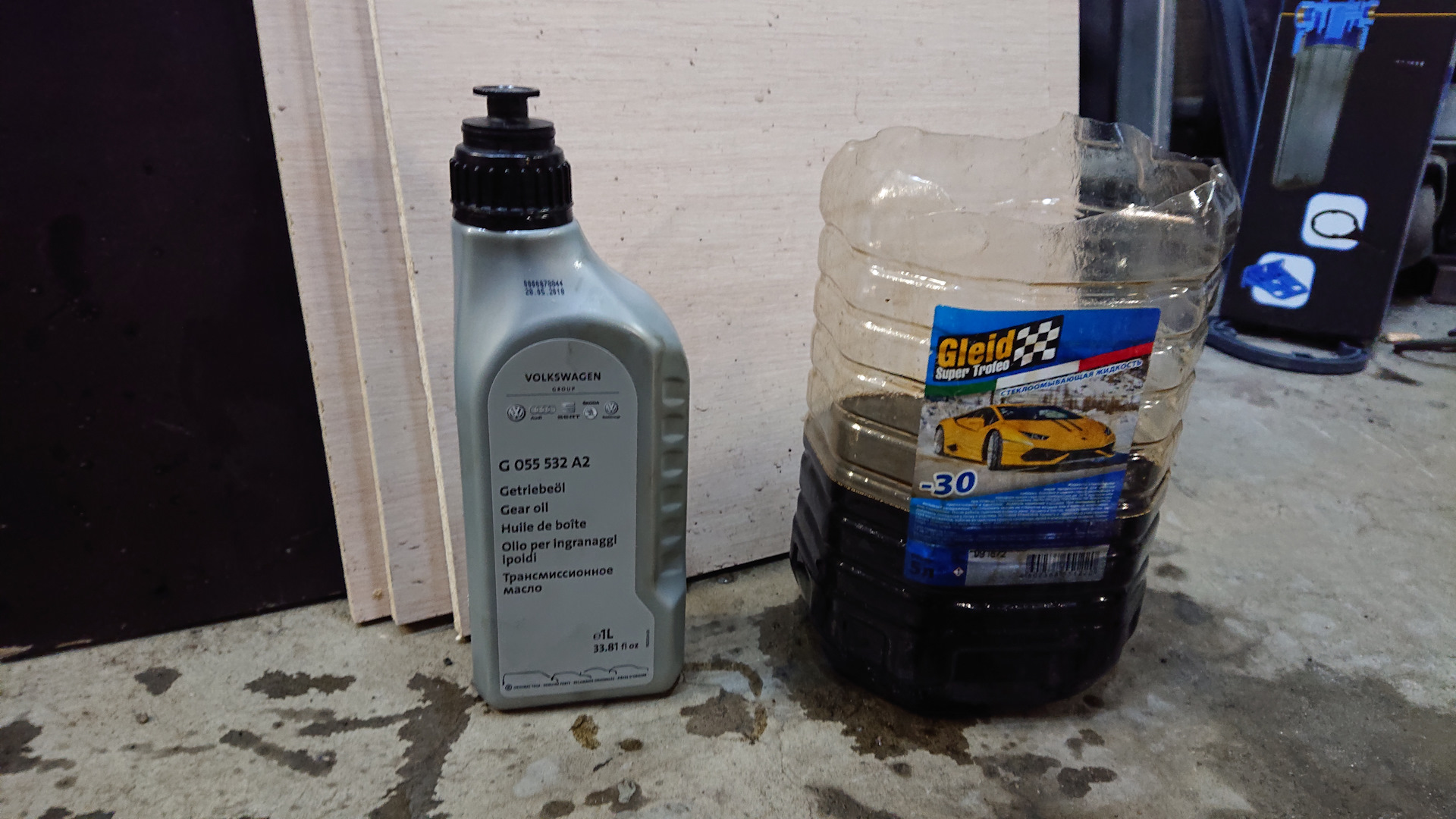

Для замены масла в диференциале 4 литра оригинального масла G055532A2.
Для замены масла в заднем редукторе 1 литр оригинального масла G052145S2.

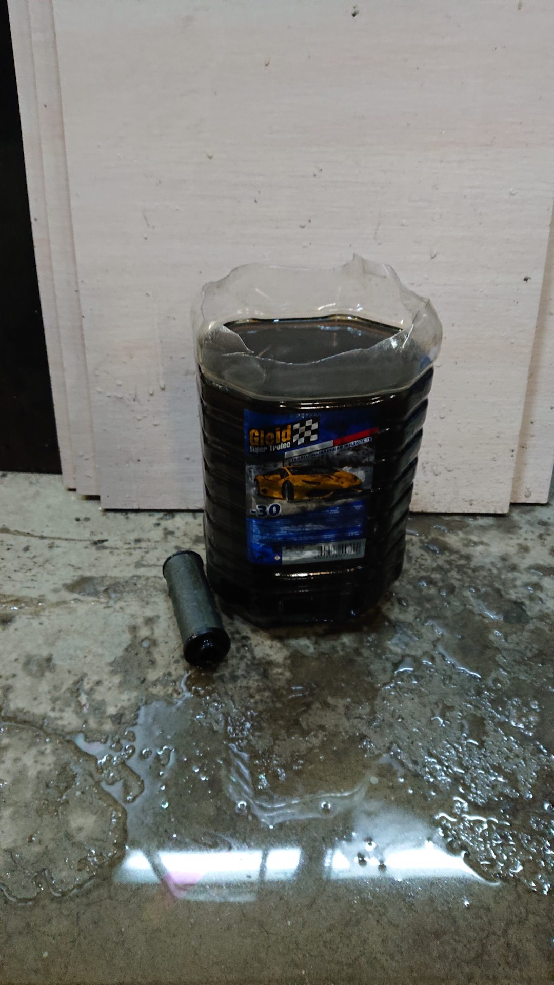

Подключаем диагностический прибор vag-com или аналог к диагностическому разъёму машины при работающем двигателе. Заходим в раздел КПП, Настраиваемые группы. Выбираем температуру трансмиссии. Ждём, когда температура масла коробки будет от +50°C до +60°C, глушим двигатель и сливаем масло. Должно слиться почти 5 литров.

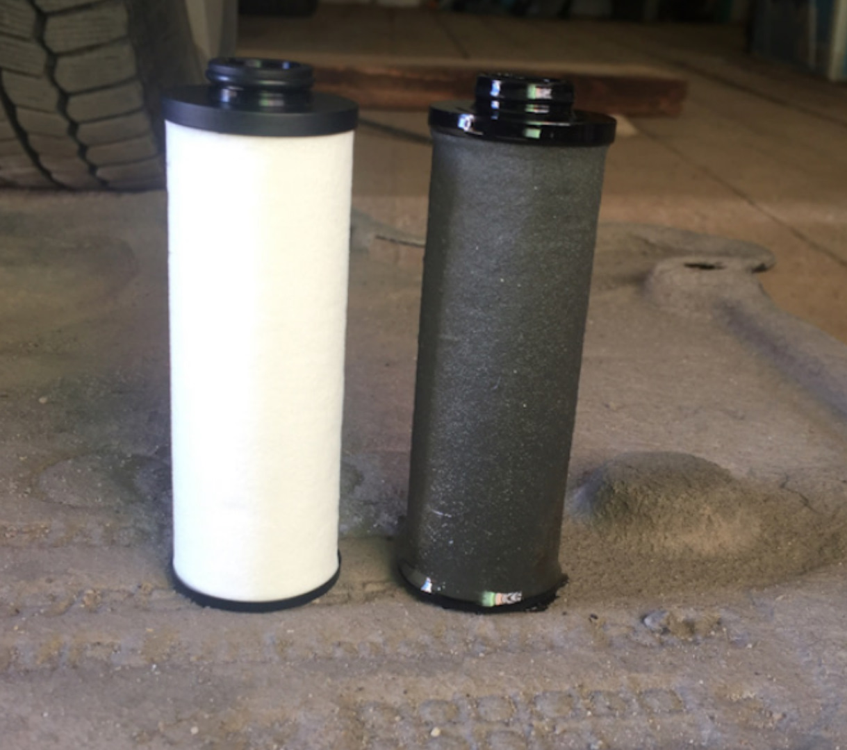

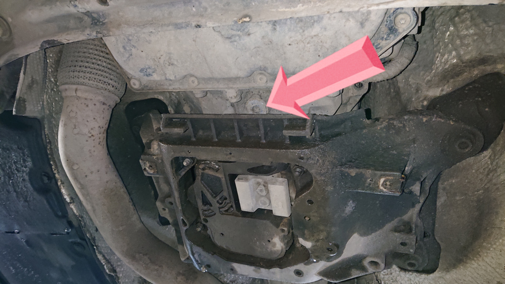

Отворачиваем крышку корпуса фильтра DSG и вынимаем фильтр, сливается еще немного масла.
Ждем около 20 минут пока не сольется все масло.

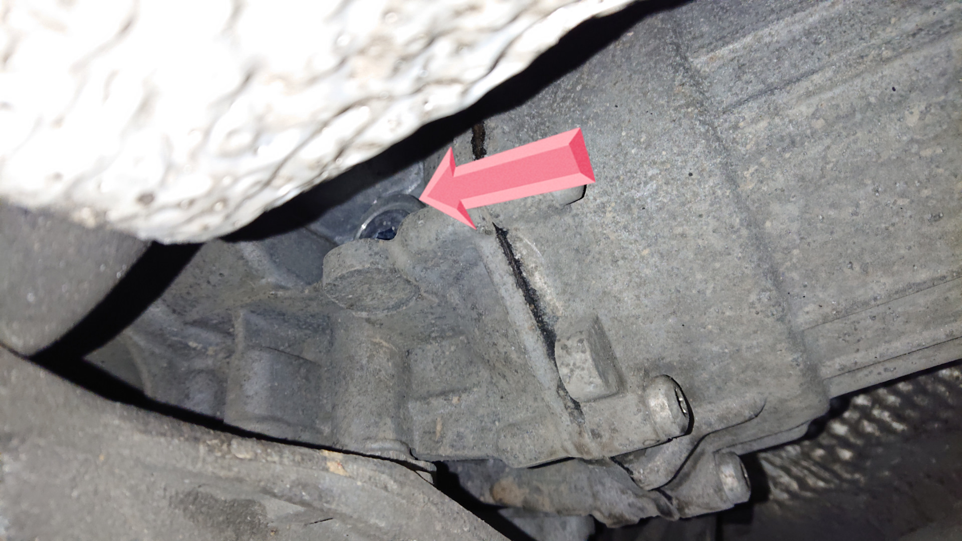

После того как перестало совсем стекать, устанавливаем новый фильтр, меняем уплотнительное кольцо и закручиваем корпус фильтра. Закручиваем пробку сливного отверстия. Теперь откручиваем пробку заливного отверстия и заливаем в коробку смело 4,5 литра масла.

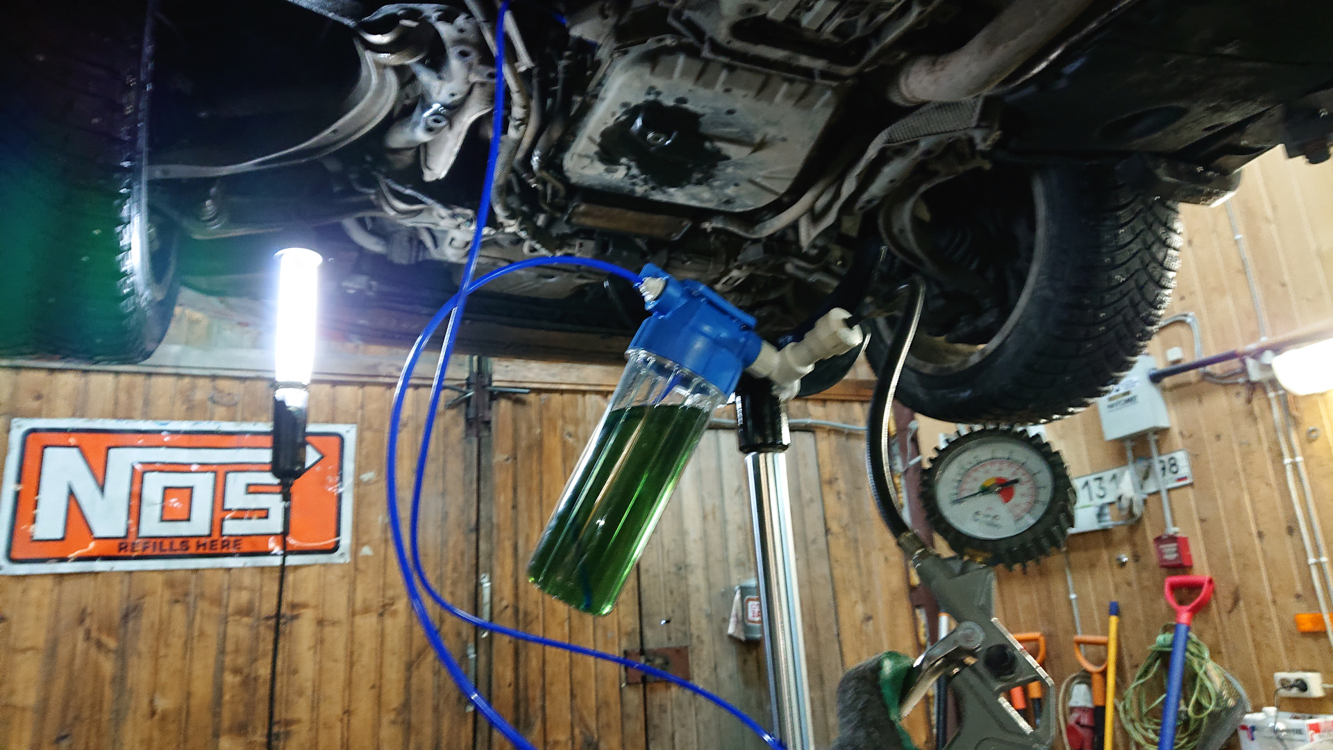

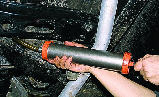

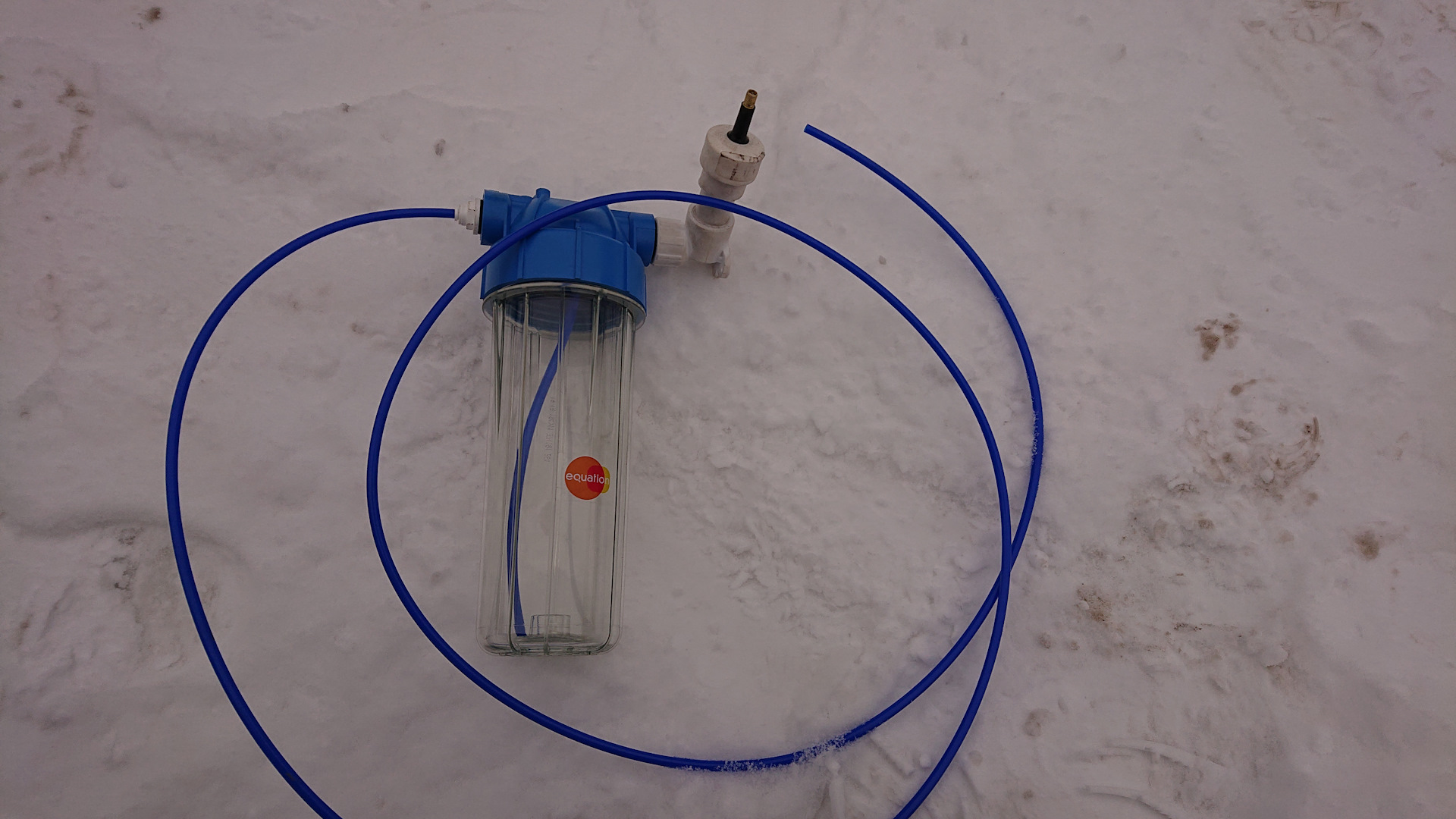

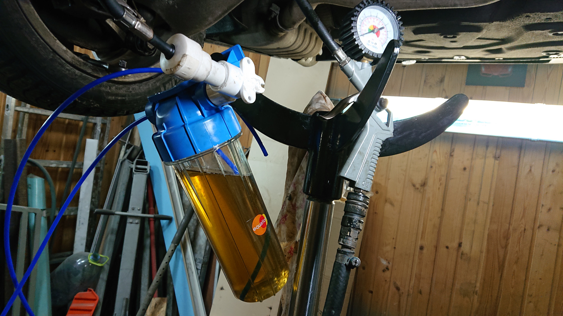

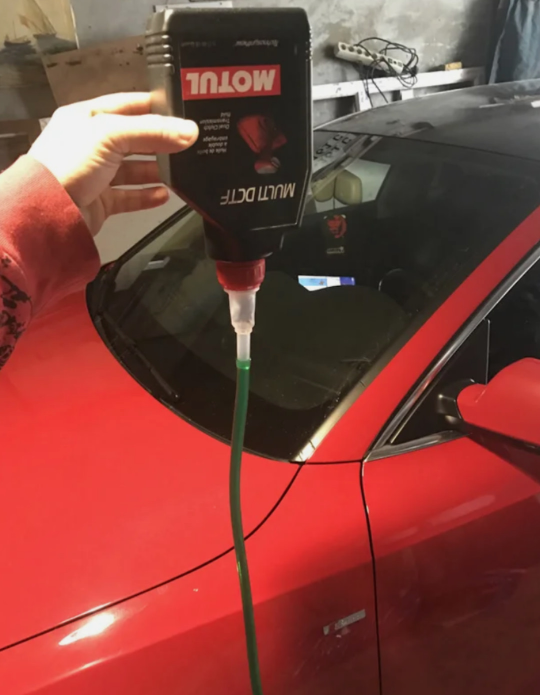

Для заливки масла в трансмиссию, можно использовать разные технологии, включая спец оборудование СТО. Кто-то заливает "самотеком", кто-то использует шприцы для масла от 0,5 л до 1 л. Я в первый раз использовал специальный шприц 0,5л. Мне не понравилось, с него капало на пол, руки пока подносишь от бутылки до заливного отверстия. Оба способа и долго и неудобно.

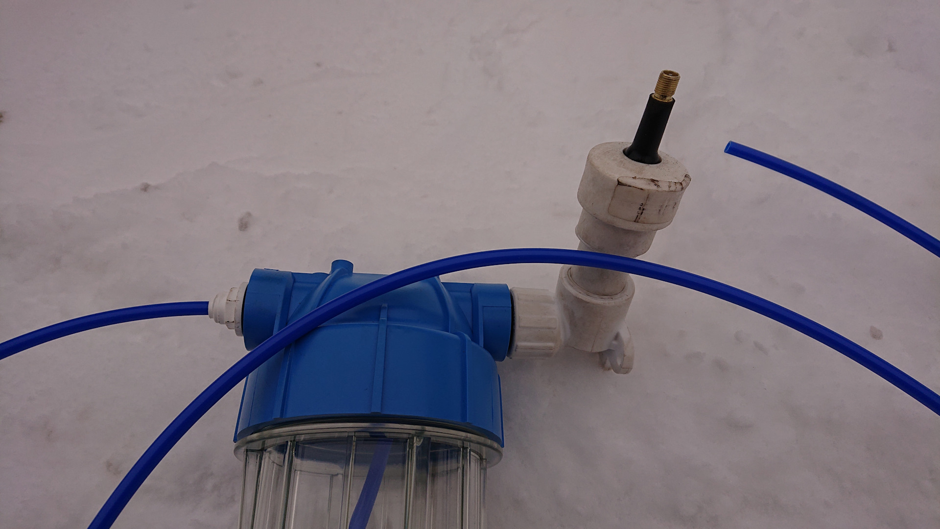

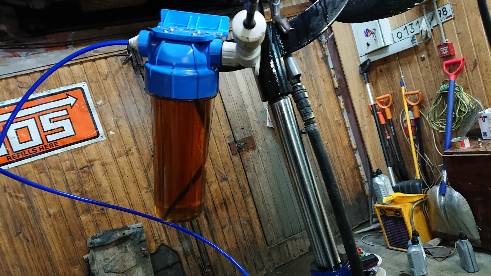

Я изготовил устройство для заливки масла в любую трансмиссию.

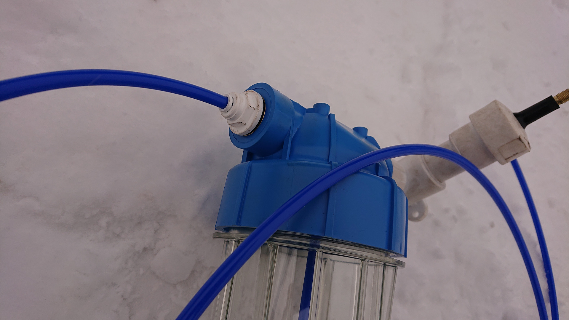

Понадобится для изготовления : корпус прозрачный проточного фильтра с отверстиями 1/2", нипель для трубки для фильтров под 1/2", трубка для фильтров, нипель колёсный-автомобильный, водорозетка пвх 1/2" под 32мм трубу пвх, кусок трубы 32мм пвх, заглушка трубы 32мм пвх. В нипеле под тонкую трубку с обратной стороны аккуратно досверливаем отвестие сверлом диа 6 или 7 или 8 (я использовал ступенчатое сверло), чтобы синяя трубка могла насквозь нипель пройти. В заглушке пвх трубы сверлим отверстие под колесный нипель диа 14мм, продеваем колесный нипель сразу в заглушку и спаиваем между собой водорозетку, кусок 32 трубы и заглушку с нипелем. Все обошлось в 1000р. Шприц хороший стоит примерно так же.
Подключив компрессор к устройству литровая банка уходит секунд за 40. В колбу вливается литр с небольшим.
Залив первые 4,5л смотрим, не вытекает ли наружу масло. Если да, даем стечь. Нет, значит заводим двигатель. Даем поработать на всех режимах по 15 секунд, а если машина не на подьемнике, просто удерживая ногой тормоз переключаем режимы коробки и держим по 15 секунд. Подключаем vag-com и доводим температуру масла коробки до 50—60°C. Если масло не течет, доливаем еще пока оно не закапает обратно через заливное отверстие. Доливать можно и на заведеной машине, главное трубку вставить концом вниз к поддону, не обязательно до конца, главное, чтобы при заливке не выплескивало сразу обратно!

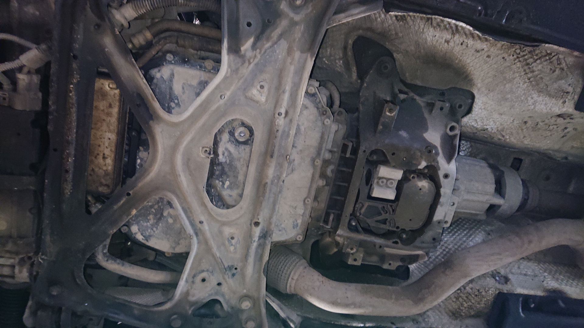

В коробке DSG7 с мокрым сцеплением, так же есть еще один фильтр, который как правило на весь срок службы коробки. Его я поменял на первых 30ткм на неофициальном VAG СТО. Мастер сказал, что это не обязательно. Но я подумал, что режим обкатки самый тяжелый и на всякий случай он был заменен. Я думаю его можно менять раз в 150-180ткм. Процесс его замены, заключается в том, чтобы слив масло, открутить поддон сразу за которым он находится, ничего сложного, но необходимо сменить прокладку поддона и сам фильтр. Очистив поддон и магниты на нем, собрать обратно.

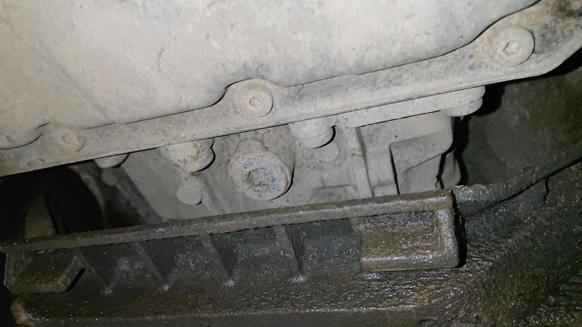

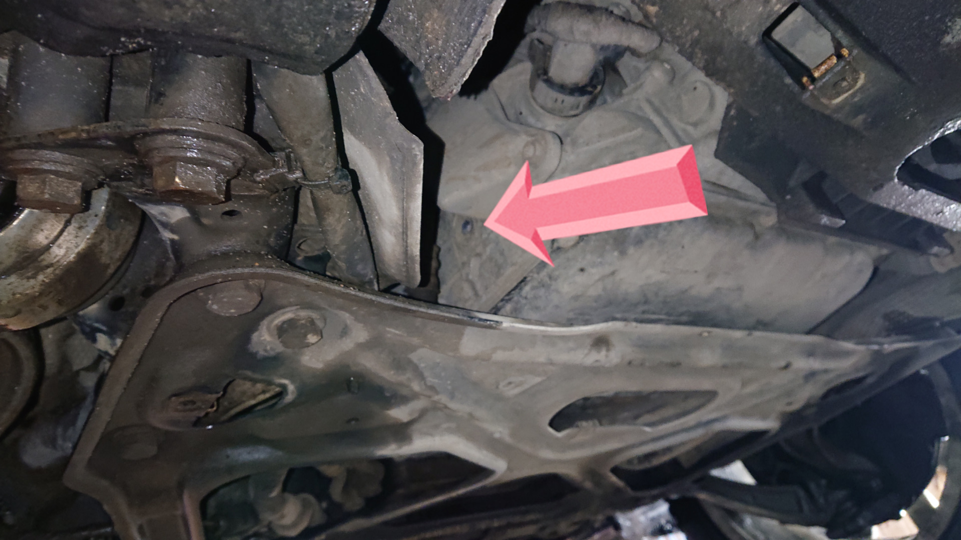

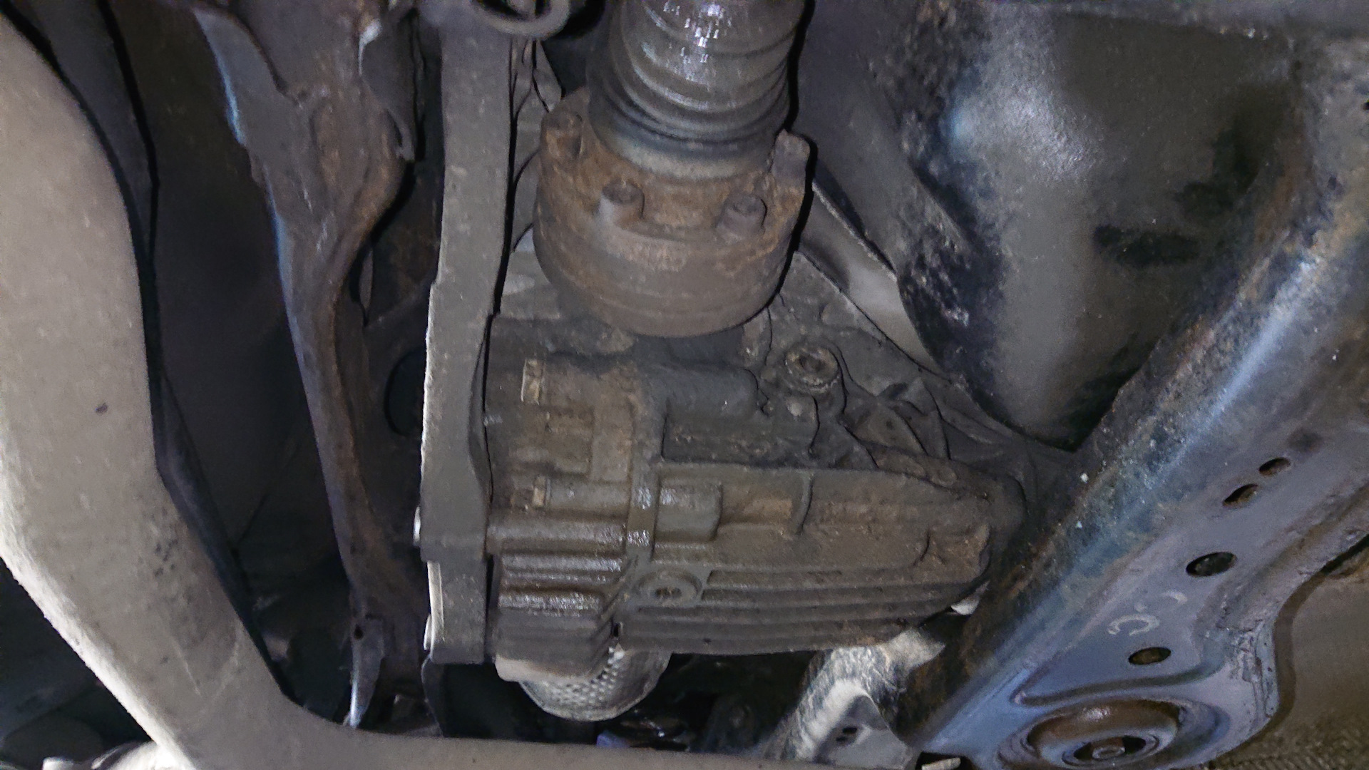

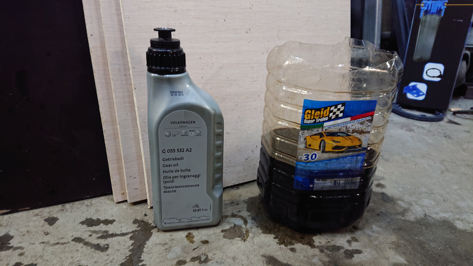

ЗАМЕНА МАСЛА В ДИФЕРЕНЦИАЛЕ и ЗАДНЕМ РЕДУКТОРЕ.
Замена в диференциале и заднем редукторе проще, не нужно ничего греть. Необходимо слить масло через сливное отверстие и заливать через заливное до тех пор пока не потечет с заливного отверстия обратно. И после того как перестает полностью капать из заливного отверстия, закручиваем пробку. И на этом процесс завершен!
Слил с диференциала около 3,35л, а залил почти 3,6л.
Слил с заднего редуктора 0,85л, а залил 0,9л.

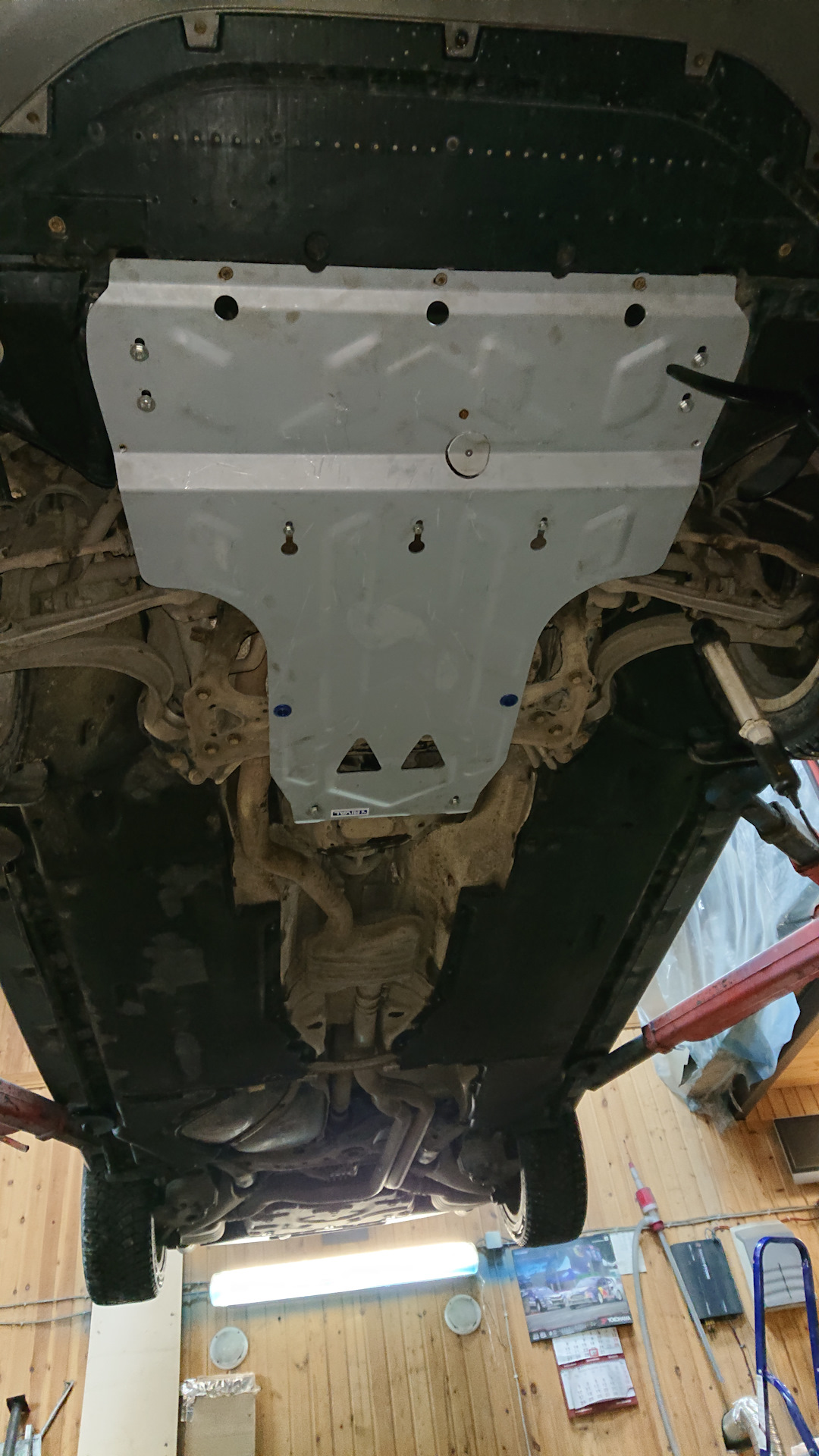

В качестве бонуса самому себе, заменил старую родную дырявую защиту двигателя и коробки на Алюминиевую.)))

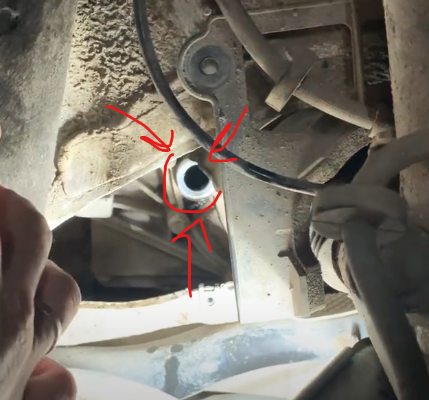

Про вот эту пробку что там за масло? В суперетке что-то не нахожу информацию.
Я не помню
в общем там одно и тоже масло, насколько я понял его нужно заливать не в конце коробки а сюдой, чтобы уровень был точней

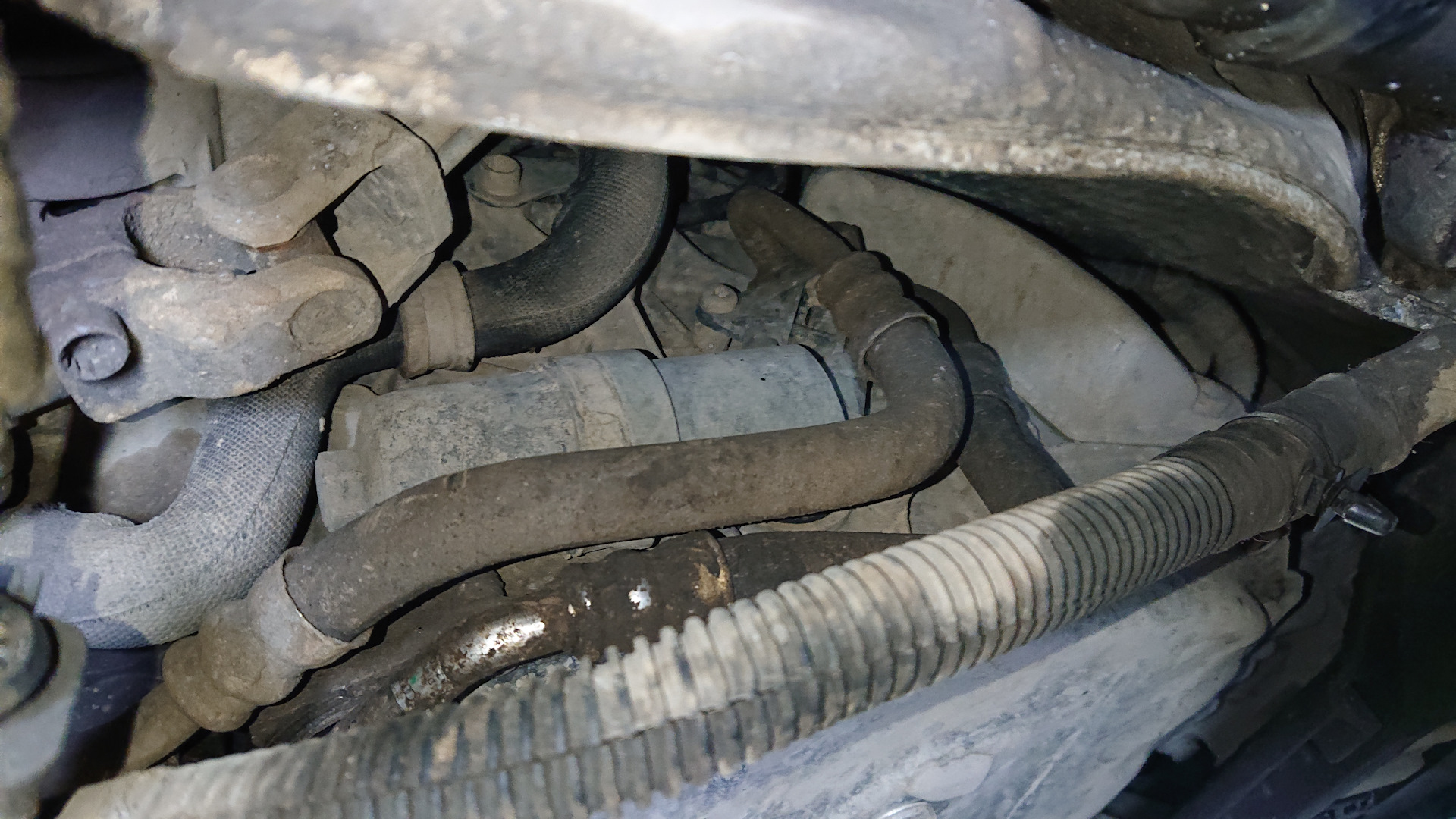

Друг, как внешний фильтр снимал? Там патрубки мешают, не подлезть…
Привет!
Откручиваешь крепежи ближайшие патрубков и оттягиваешь

Классный отчёт, вот только вопрос возник, какого цвета масло для заднего и переднего редуктора, по вашим фотографиям оно в одном месте красное а в другом жёлтое ?
Мне кажется по каталогу оно одинаковое для переднего и заднего дифференциала, или я ошибаюсь ?
Приблуда для заправки масла как у диллера 👍, номер и название защиты дай
Защита картера и КПП Rival для Audi A6 2011-н.в./A6 Allroad 2012-н.в./A7 2010-2018, алюминий 4 мм, с крепежом. 333.0314.2 — 136650741
Не ну всё равно красавчик! Я чуток по проще ))) Воронка шланг и гоу )))
Я тоже со шприца воронки начинал, надоело, вот и замутил)))
