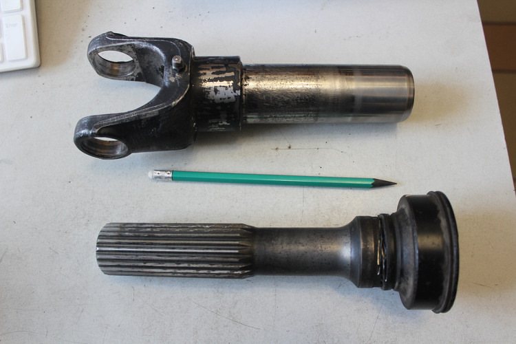

Мотивом возникновения такого диалога стало исследование опытных образцов карданных валов, которыми мы занимались в ходе новогодних каникул. Замечу, что новогодние праздники, столь любимые в юности, превратились в сущую пытку. Во-первых, это неизбежные 2-3 лишних килограмма веса. Во-вторых, две недели вынужденного безделья. Желая привести в порядок массу тела и мысли возобновил пешие походы на работу и с нее. Маршрут в пять километров пролегает по живописному сосновому бору. Один час иду туда рано утром еще под сиянием звезд, один час обратно. Два часа полного одиночества в окружении великолепной природы — это самое то, чтобы задуматься о жизни.
Когда-то давным-давно был я женат на одной молоденькой стройной и прекрасной особе, родившей на тот момент мне двух замечательных дочек. Кроме жены с дочками была у меня двухкомнатная квартира в панельной пятиэтажке, дача и старенький АЗЛаК. Была еще работа, правда, очень пыльная и железобетонная уверенность в завтрашнем дне. Выпросив на работе несколько отгулов и присовокупив к ним законные выходные, решили мы с супругой взять детей (2 и 4 года) и съездить на новый год к родителям в гости — из Жезкента в Зыряновск (400 километров). Можно бы и на поезде, но у нас ведь есть свой "маскарад" и очень уж хотелось подъехать к родителям, как говорили в те времена, "своим ходом". Собрались, поехали. Зима, морозец за -30, в салоне тепло. Машина кряхтит, но едет. Признаюсь, что все четыре колеса были разными — сборная СССР. Правое заднее даже от ЛуАЗика. Дорога сплошной гололед. Но ведь как-то ездил, не убился. Резину в то время добыть было сродни, что на Луну слетать. Сразу после Усть-Каменогорска под ногами появилась вибрация, которая с каждым километром становилась сильнее. Заехал на эстакаду, визуально ничего не обнаружил. Упорно двигаемся дальше. Дорога — горные серпантины, поворот на повороте, подъемы, спуски, перевалы… Юная жена рядом, в меня верит как в Бога, дети спят. Разве могу я их подвести? Но на душе тревожно… Взбираюсь на очередной перевал сразу же за Сажаевкой, до дома еще около сотни верст, вибрация переходит в сильный стук. Все, приехали. Лезу под машину. Из одного стакана крестовины высыпались иголки. Благо времена тогда были другие и первая же буханка в попутном направлении взяла потерпевших на буксир.
Рядом с домом родителей в Зыряновске были гаражи РОРа (Рудник Открытых Работ). Сходил туда, показал мужику разбитую крестовину, он ненадолго исчез и принес мне похожую. Сказал, что от рулевой БелАЗа. С помощью молотка и отвертки собрал кардан. Погостили у родных, вернулись к себе домой. И вот, немного лет спустя, иду по лесу и думаю, как же это такое получается — карданный вал на убитом вдрызг Москвиче с фик его знает каким пробегом был лучше того, которые сейчас устанавливают на новую машину с завода. Переколотил крестовины и поехал дальше. Никому и в голову не приходило что-то там балансировать, подбирать толщину стопорных колец и тому подобное. Все и так неплохо крутилось, и вертелось. Теперь пятый год пытаемся и не можем сделать нормальное изделие. Виновником таких грустных размышлений стало сравнение опытных образцов после пробегов в условиях реальной эксплуатации немногим более 20 000 километров.

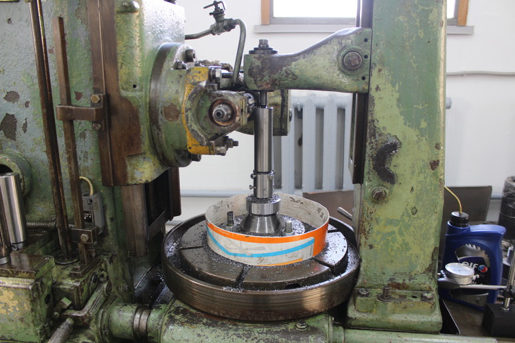

Не стану вдаваться в подробности, скажу так: вал нашего производства с таким пробегом имеет примерно такие же люфты, как и вал ТЛК после пробега 400 000 километров.
А ведь мы ставили перед собой задачу: наше изделие не должно быть хуже импортных аналогов. Разумеется, стали разбираться в чем причина. Вспомнились кадры из фильма "Укрощение огня".
Королев понимал, что нужно совершать технологический рывок во многих отраслях промышленности и страна его совершила. Наши калибры и авангарды до сей поры гроза супостатам. В автомобильной промышленности дела обстояли похуже, но что-то все-таки могли. Теперь же оборудование вместе со специалистами поизносилось и устарело, ну, а нам приходится пользоваться тем, что осталось от героев былых времен. Нарезаем шлицевую на каком-то допотопном станке середины прошлого века.

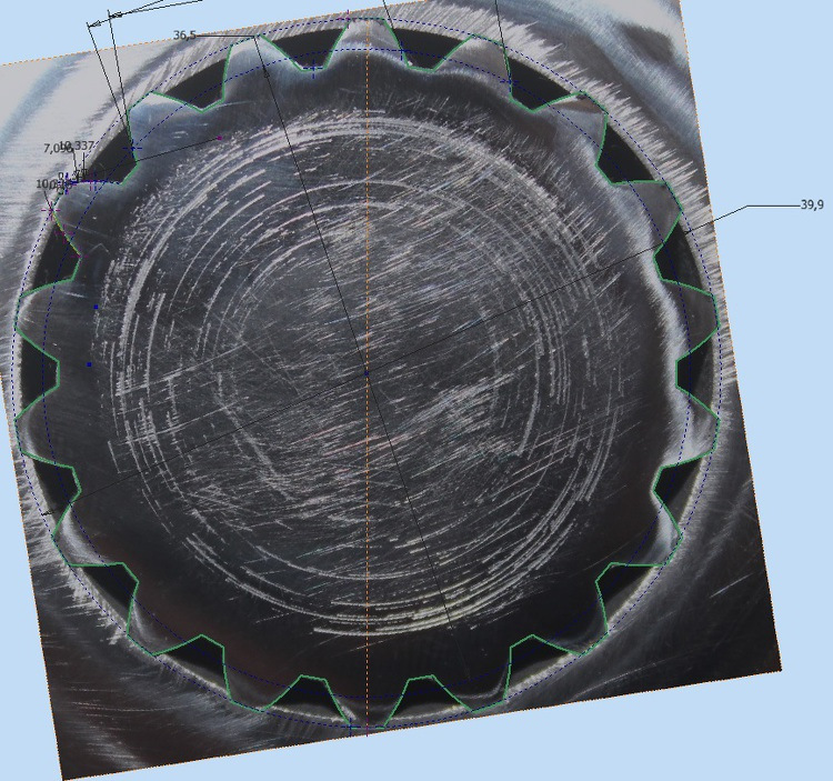

О каком качестве можно говорить? Увеличенная фотография с наложенным профилем показывает, что шлицевая от совершенства еще далека.
При этом для нарезания используются фрезы и протяжки полностью соответствующие требованиям ГОСТ. Значит, виновато оборудование. Выход: приобретение нового зубофрезерного и протяжного оборудования. Цену вопроса ПИМ и озвучил. В первом варианте потребуется еще шлицешлифовальное оборудование, но тут цена вопроса пока что запредельная для нас.

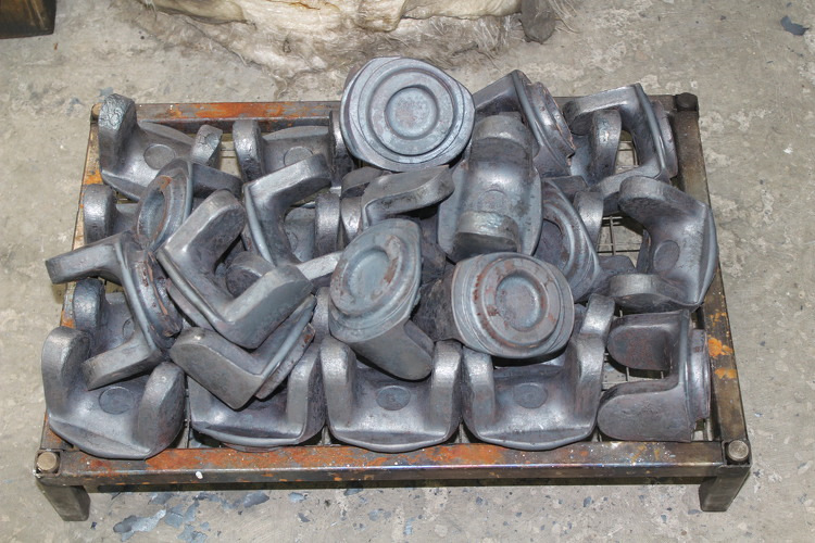

Хорошее дело вы затеяли, нужное! Многие пишут про Гука и шрусы, НО, насколько я понимаю, давно следя за данной темой в вашем блоге, изделие ваше призвано быть ещё и доступным широкому кругу владельцев УАЗов! Отсюда и вывод — вы идёте правильным путём (имхо). Гук — хорошо для лифтованных машин, но значительно дороже простейшего кардана по объективным причинам (сложность конструкции например). С шрусами та же история, изготовить шрус надлежащего качества будет ещё сложнее, чем нарезать шлицы в соточных допусках. Наши технологи наверное придали бы вас анафеме за одно упоминание соточных допусков без шлифовального оборудования)))
Я сам работаю на заводе конструктором и наблюдаю следующую картину — сделать качественные шлицы в наше время может даже не каждый завод (увы). Я уже не говорю о частных мастерских с советским оборудованием. Мы часто отдаём такую работу на кооперацию на другие предприятия.
К чему я это всё… Может быть вам попробовать для начала изготовить опытную партию карданов с правильной шлицевой по кооперации? Затем провести ресурсные испытания и уже убедившись в том, что причина именно в точности изготовления шлицев, закупать оборудование и налаживать серийное производство?

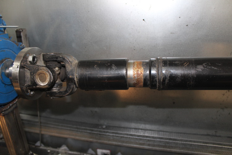

1 Установлен допуск на биение всех элементов вала после сборки и сваривания не более 0,1мм. Созданный на предприятии сварочный автомат позволяет этот допуск выдерживать.
2 Для нужд своей СТО мы уже выпускаем валы. Опыт установки положительный, но пробеги пока небольшие. При реализации в регионы осложняется техподдержка и реализация гарантийных обязательств. Так-же не исключаем и проявлений потребительского экстремизма. Это и есть факторы сдерживающие наши инициативы.

На сызранском кардане, тот который разорвало, шлицевая как новая, люфтов запредельных нет, пробег за сотку, не уверен что у них какие то строгие допуски, думаю что ещё бегал бы и бегал, если бы трубу не сломало))ну и цена у них с тавотовским не сопоставима, в пользу Сызранского)
А на шлицевом никакого покрытия не применяется? Почитал что многие производители наносят рильсановое покрытие для уменьшения износа от трения.
Это поможет избавиться от шлифовки, но не сделает геометрию правильной)
Про покрытие я вспомнил из за слов о том что за 20 тысяч у них на тестовом кардане шлицевое устало. Рильсан не для точности, а для износостойкости.
Согласен. Просто рильсан поможет только в вопросах трения, остальных проблем он не решит

вот и я думаю, 5 соток это вообще считай люфта нет, смазка ведь еще должна быть… 1 десятка вполне нормально будет! сейчас ведь на заводском около миллиметра!
Сделаю небольшое пояснение. Шлицы после нарезки имею шероховатую поверхность. Изначально соединение может быть собраны даже внатяг, то есть беззазорно. Во время приработки поверхность шлицов выглаживается, появляется зазор. Так вот, мы ведём речь о зазорах которые будут после приработки. Что бы иметь зар после приработки 0,02мм шлицы нужно шлифовать, если 0,05мм то достаточно точной нарезки.
