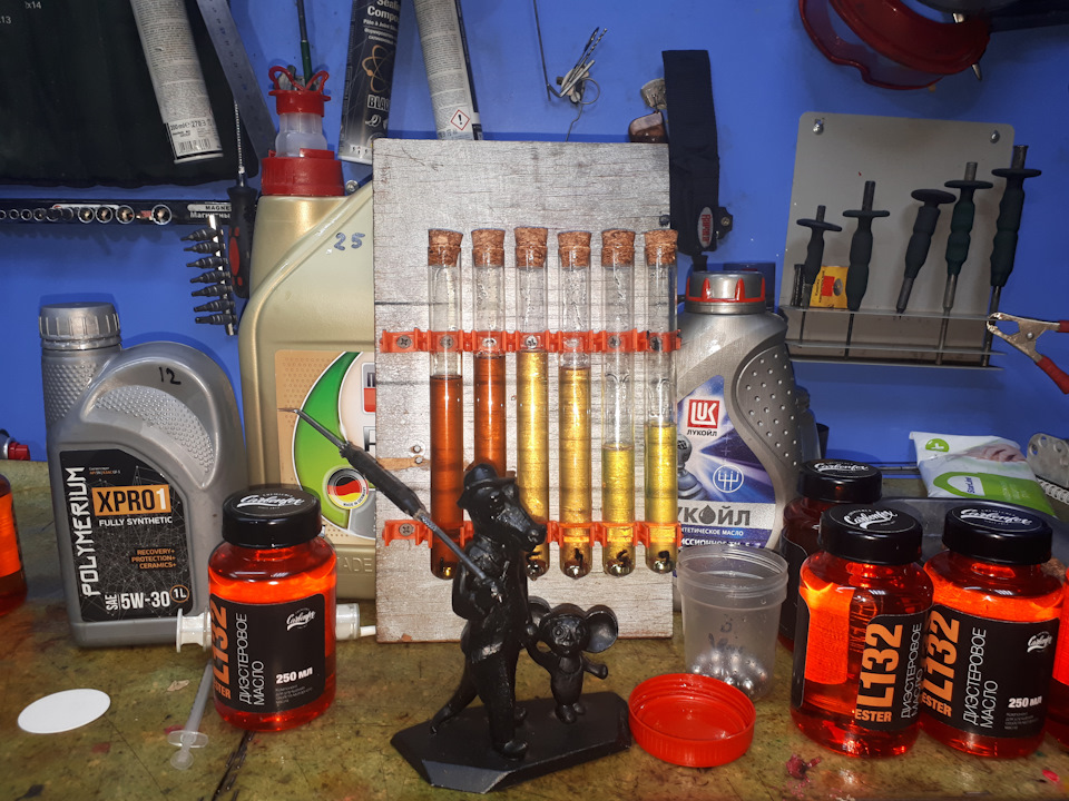

Мне посчастливилось испытать сей продукт на наших якутских морозах и пообщаться с представителем Cafbonfox. В нашей беседе представитель кампании Антон рассказал о своем продукте. Сами послушайте
Заявлено что добавка этого продукта в масло улучшает его морозостойкость.
Решили мы в качестве эксперимента заморозить те масла которые не потекли в тесте моторных масел.
Это несчастный Polymerium и немецкий MaxxPower.
Еще решил взять самую днищенскую по морозостойкости трансмиссионку которая дубеет при -40С — Лукойл.
Добавили по норме эстерчиков, перемешали и вынесли все на мороз.
Утром смотрим- цвет масла не поменялся.
Перевернули — трансмиссионка Лукойл с добавленными эстерами потекла. И так достаточно бодренько.
А вот с моторными маслами беда.
Увы. Polymerium и MaxxPower эстеры не взбодрили. Масла не потекли.
Ради интереса решили попробовать добавить продукт в нормальные масла ( те что имели текучесть на морозе -47С) и продукт сработал.
Масла с добавкой текли лучше.
Поразмыслив пришли к выводу что продукт на любителя.
Да, он работает. Масло становится более текучим. Однако откровенный шлак (типа Polymerium) эта добавка не оживит. А в хорошее масло его добавлять особого смысла нет — там и так все в порядке.

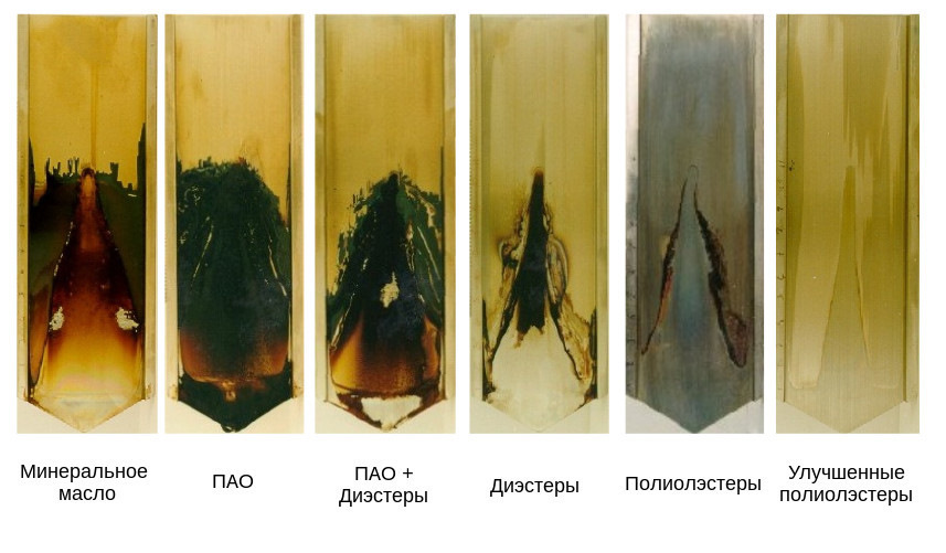

ДИэстеры это конечно неплохо, но POE( полиолэстеры)- это уже хорошо.
А вот улучшенные полиолэстеры- еще лучше, только вот знал бы кто, как их достать.))
Я лично использую вместо диэстеров, более современное POE( полиолэстеры) масло, для 5-7% замеса
По стойкости к отложениям разных базовых масел на угаре/окислению при 275С
