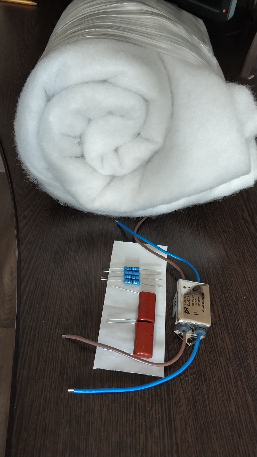

Имея скромные навыки в пайке и нулевые в понимании транзисторов и прочей страшной для меня лабуды, наткнулся на интересную статью от ParaZZit13 . Читаем пытаемся хоть что то для себя понять принимаем решение, сделать минимальное для извлечения максимального.

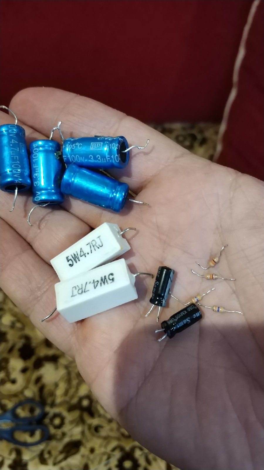

Что по итогу? покупаем конденсаторы и резисторы для перепайки кроссовера, так же синтепон. Я же до кучи купил сетевой фильтр, дабы избавиться от лишних помех сети.

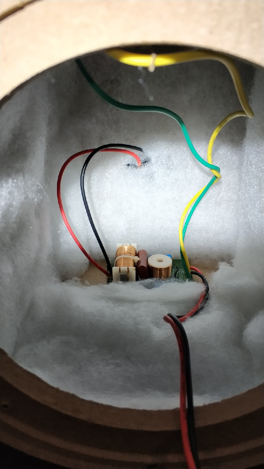

Разбираем колонку, вытаскиваем кроссовер и обклеиваем все внутри синтепоном.

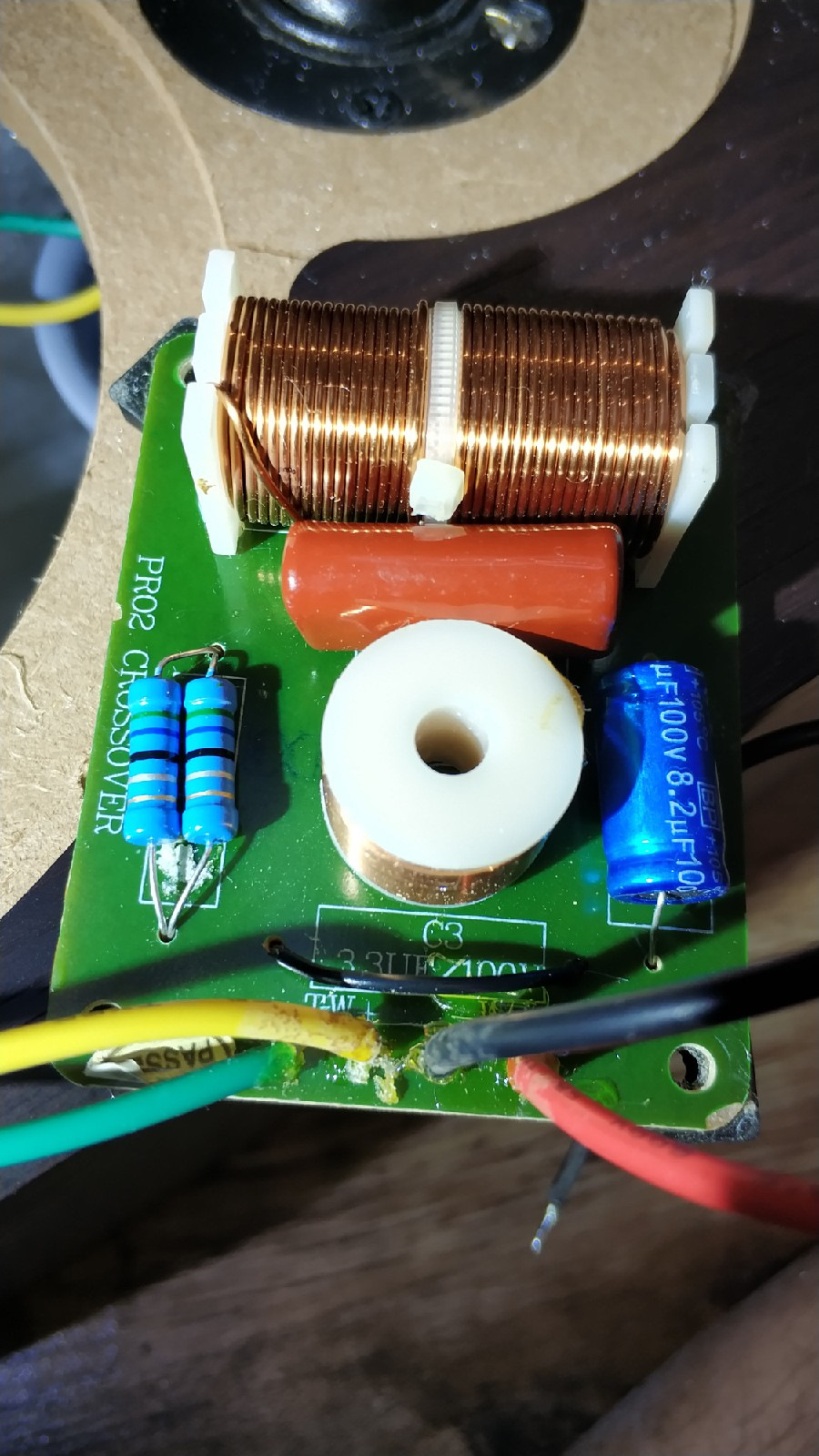

Далее как в статье переделываем кроссовер и не забываем по этой инструкции запитать пищалку в противофазе.

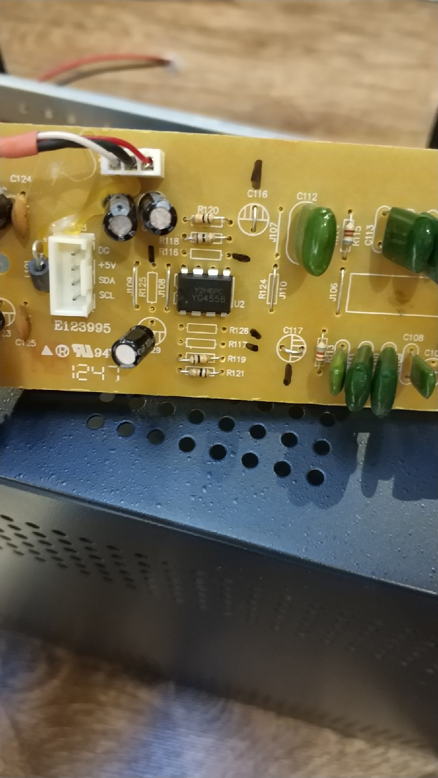

Далее беремся за доработку предусилителя.
Выпаиваем конденсаторы C116, C117 и впаиваем вместо них проволочные перемычки, выпаиваем резисторы R116, R117, R125, R126.
Пока я сделал только так

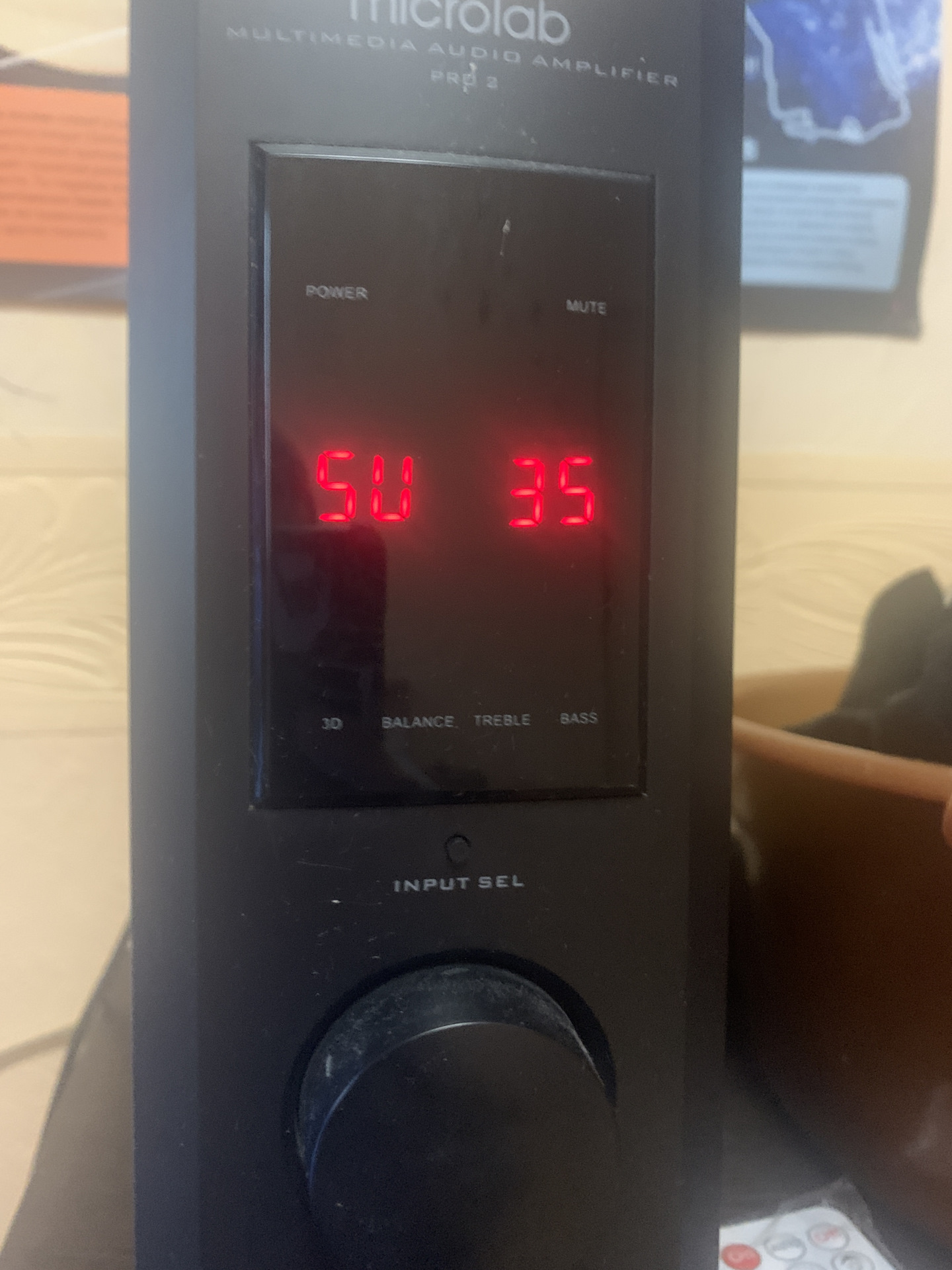

Всем привет, родного пульта у меня нет уже давно, есть программируемый irc пульт. Сегодня заметил такую настройку на усилителе. Это что, подразумевает саб?

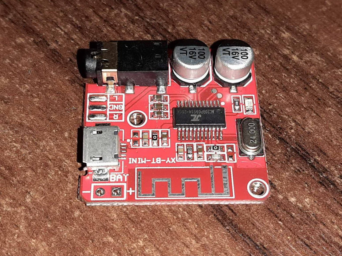

Интегрировал китайский Bluetoth-модуль (XY-BT-Mini) в этот усилок. Делал с гальванической развязкой по питанию (для исключения цифровых шумов от модуля). На удивление зазвучали ещё лучше, чем на обычном шнурке. По всем частотам хорошо приросли, басы лучше, высокие чище. Выходной уровень в Bluetooth-модуле выше чем в телефоне. Сделал вывод, что для раскачки предусилка и дубовых динамиков не хватает ещё и мощности на входе.
Не подскажешь где брал 5в для питания этого модуля?
На плате предуселителя (узкая и длинная)есть стабилизатор на 5 вольт, который питает микросхемы и панель индикации. Подключил через DC/DC преобразователь B0505S что бы не было помех от самого модуля
Спасибо, сделал себе тоже так)

Да, усилок проектировали какие-то мудаки. Подправил обвязку предусилка по советам одного из форумчан:
1) Производитель вместо того чтобы использовать +4,5В постоянного тока который есть в сигнале на выходе из аудиопроцессора R2S15900 и необходим для нормальной работы операционного усилителя YG4558 (TL072), решил разделить их по постоянному току конденсаторами C116, C117 и на YG4558 (TL072) подать 4,5В от резисторного делителя R116, R117, R125, R126. Чтобы исправить нужно конденсаторы C116, C117 заменить на проволочные перемычки, убрать резисторы R116, R117, R125, R126.
2) На плате предусилителя есть разделение по постоянному току от усилителя мощности конденсаторами C118, C119, и на плате усилителя мощности есть C201, C202 выполняющие ту же роль — но на них из-за C118, C119 уже не попадает поляризующее напряжения и поэтому электролит протравил оксидную пленку на алюминиевой фольге и конденсаторы "шумят". Чтобы исправить нужно конденсаторы C118, C119 заменить на проволочные перемычки.
3) Самый шикарный перл: конденсатор в цепях обратной связи операционного усилителя YG4558 отделяющий резисторы по постоянному току от земли (необходим для нормальной работы при однополярном питании ОУ) ОБЩИЙ НА ОБА КАНАЛА! Благодаря этому взаимопроникновение каналов достигает десятков процентов, и вот это и есть причина "фирменного звука".
Решение: Откинуть один канал от общего конденсатора не сложно — надо выпаять перемычку J108, а вот чтобы дать ему отдельный конденсатор придется еще сверлить дырку в полигоне земли. Новый конденсатор должен отрицательным выводом сидеть на земле (под него дырку и сверлим), а положительным в отверстии из-под J108, в том которое дальше от конденсатора C129.
Результат: Значительное улучшение звука. Теперь и родные колонки весьма не плохо заиграли. Уши уже не режет как раньше. Даже режим 3D (тонкомпенсация) стал приятно звучать (раньше была "каша" на средних и дикое месиво на высоких). Собственно с этих трёх шагов, я думаю, и нужно было начинать модернизацию.

Кстати, на фото 2 конденсатора — один не пригодился? Или куда его?
в смысле куда? ) 2 колонки, два кондера))) это же фильтра в самих колонках

В музыке особо не понимаю…а что за плата на 3 фото?
кроссовер который в самой колонке
