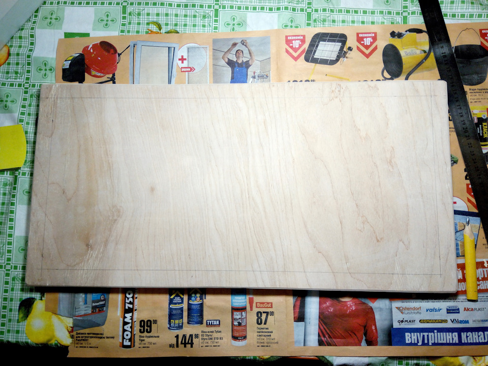

С фанеры и прямоугольных брусков, предварительно их отшлифовав, сделал две половинки будущего изделия.
Клеил на ПВА. Мелкие неровности устранил с помощью шпаклевки.

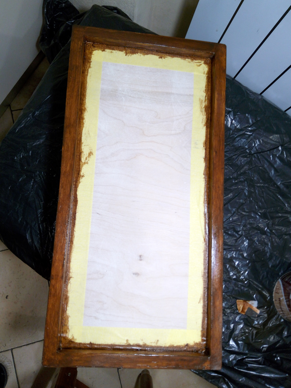

Сделал разметку, оклеил малярным скотчем и сделал окантовку темным лаком.

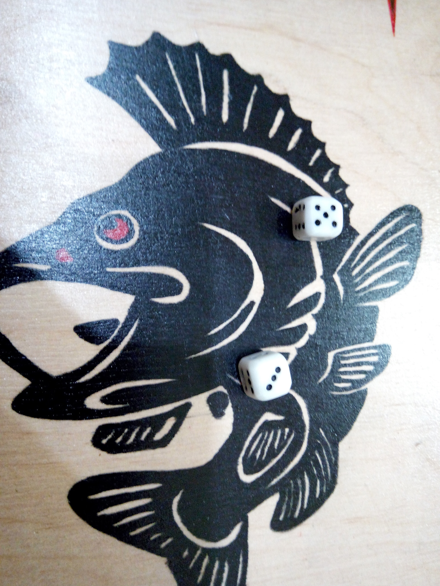

Изначально рисунки хотел нанести выжиганием. Так как опыта в этом плане нету, решил вспомнить детские раскраски ) На принтере распечатал в натуральном масштабе картинки и через кальку перенес контуры на фанеру. Далее с помощью перманентных маркеров (они не растекаются при рисовании на дереве) закрасил рисунки.

Наружную и внутреннюю стороны каждой из половинок покрыл несколькими слоями лака. Чтобы не воняло в квартире, в работе использовал лаки на водной основе.

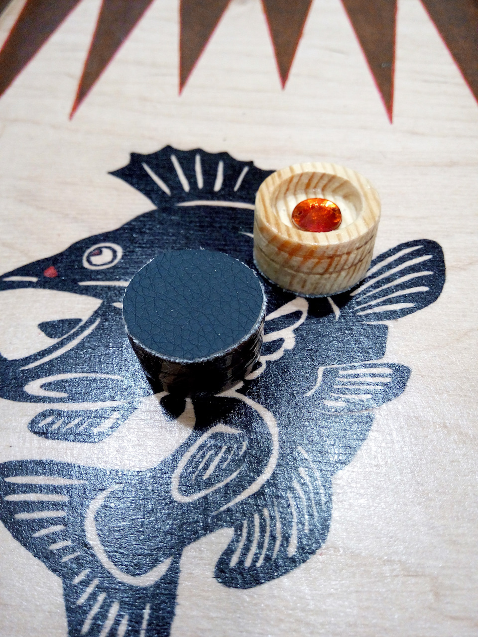

Для изготовления фишек использовал доску. С помощью коронки по дереву высверлил их необходимое количество. Внутри с помощью пера сделал углубление.
Для маскировки отверстия от коронки наклеил бусинки, купленные в магазине "все для шитья".
С обратной стороны фишек, для защиты от царапанья лака, наклеил кожзам.
Для изготовления зариков использовал полимерную глину. Она изначально как пластилин, но после запекания в духовке становиться как твердый пластик. Мелким сверлом нанес на них цифры.

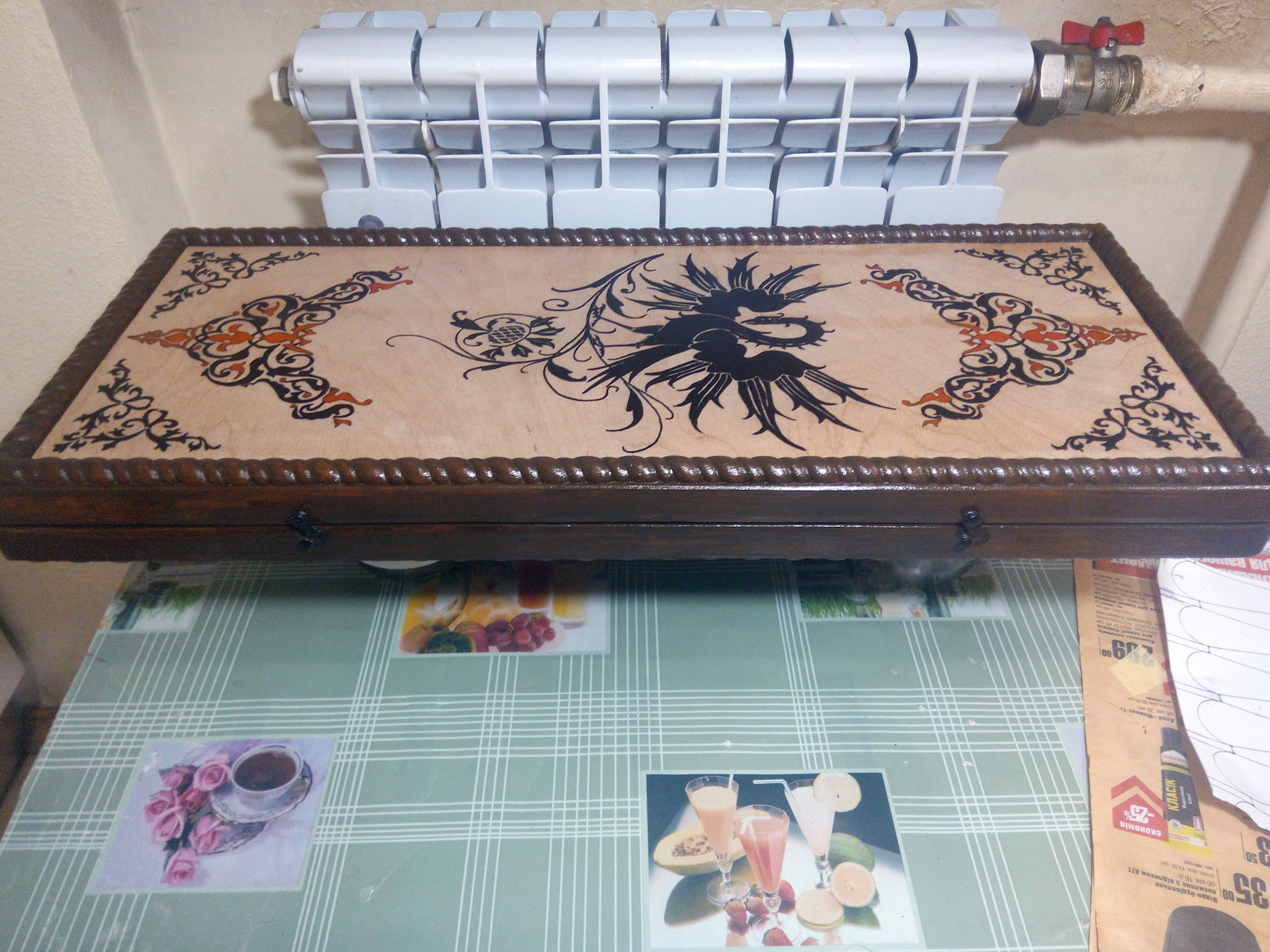

Врезал петли и прикрутил защелку.
Ну и фото конечного результата.
По времени работа заняла почти неделю зимних вечеров)
Друг заценил и захотел себе тоже такие ))) Сделал и ему.
