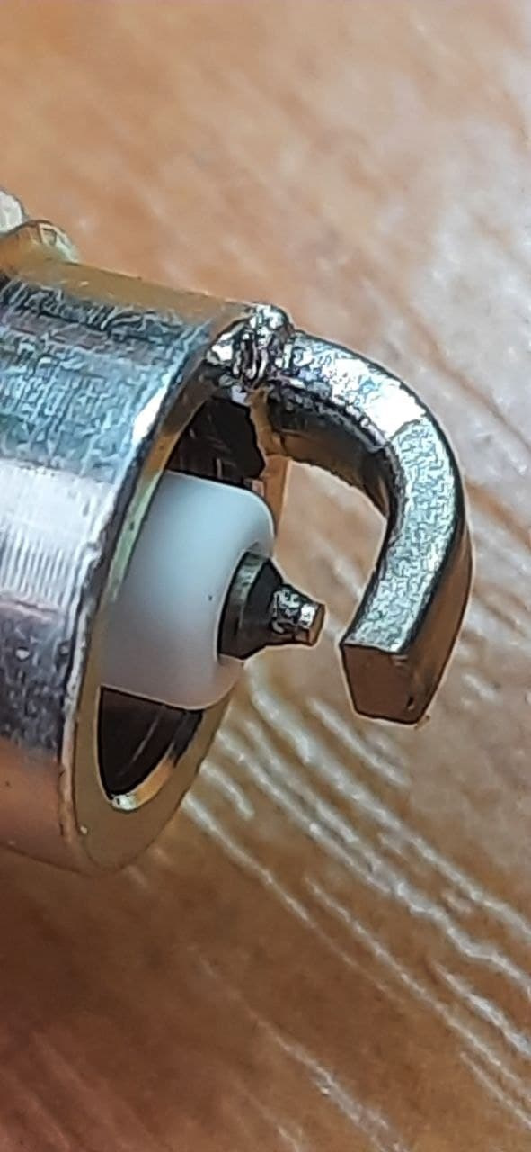

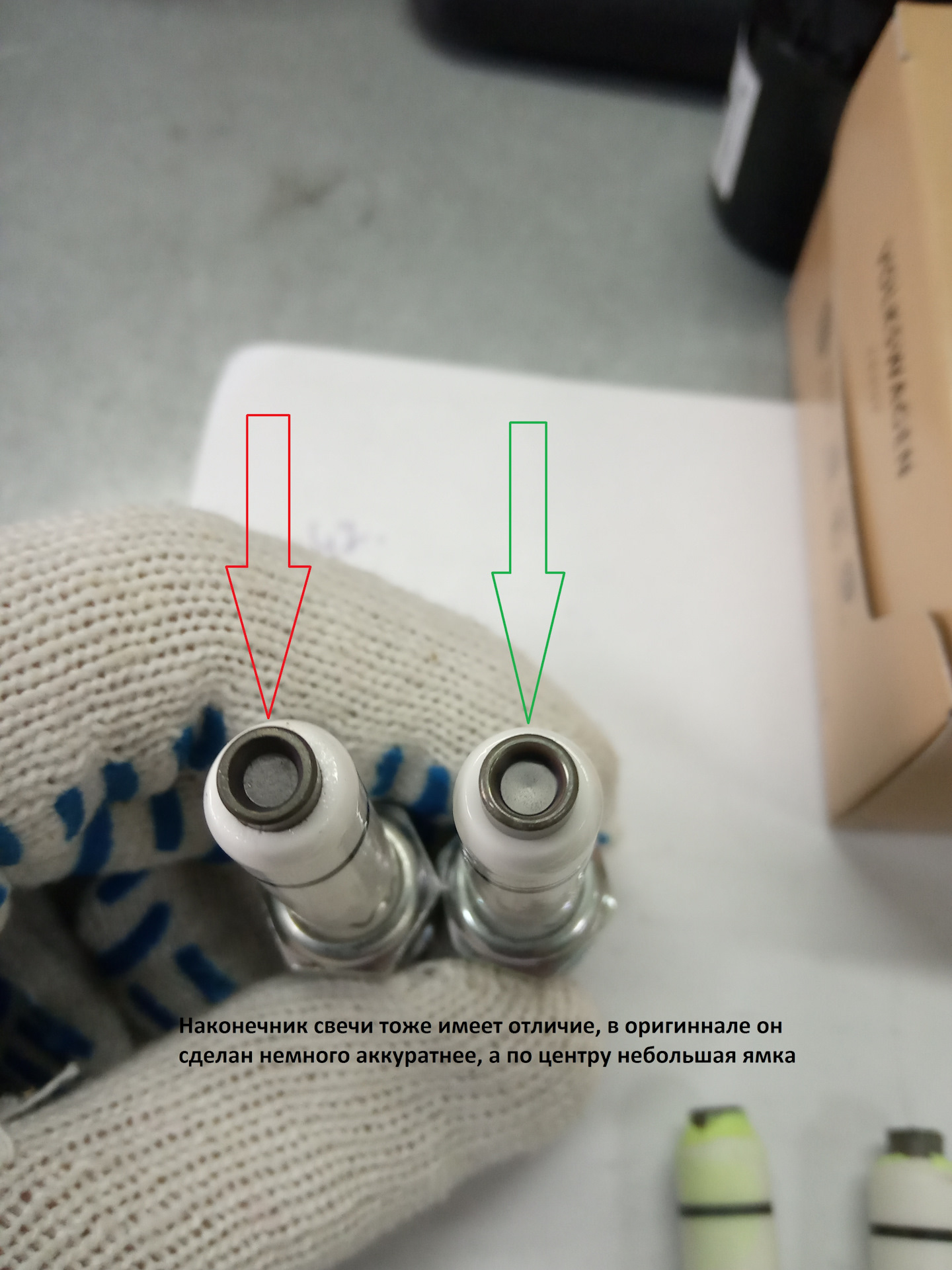

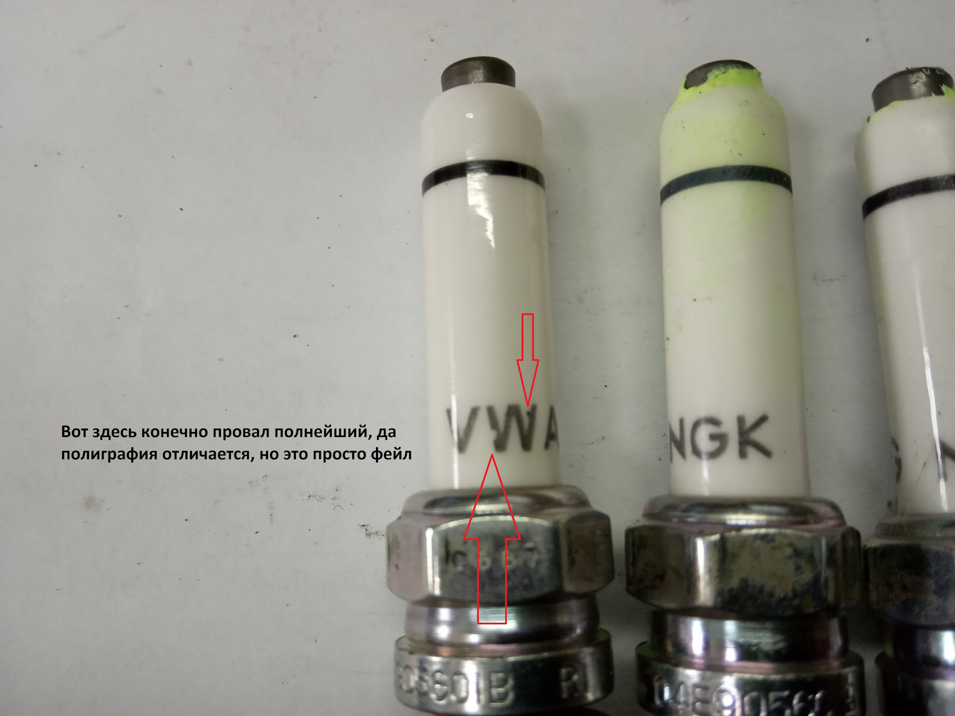

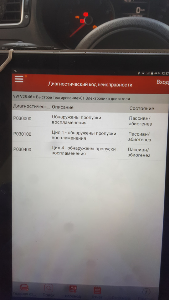

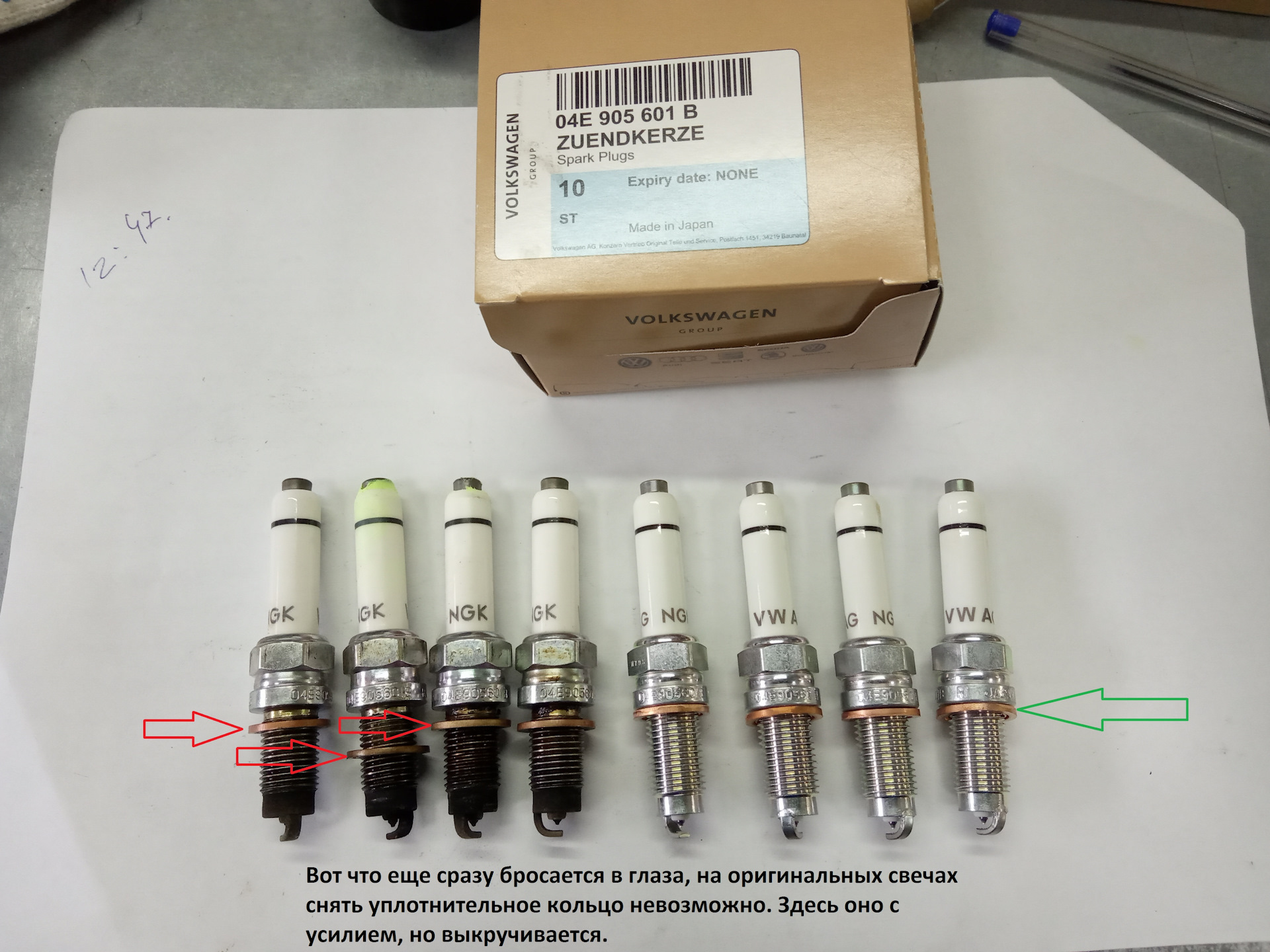

К нам в сервис (я работаю у ОД) приехал автомобиль Skoda Octavia A7 1.2TSI с жалобой на не устойчивую работу ДВС.

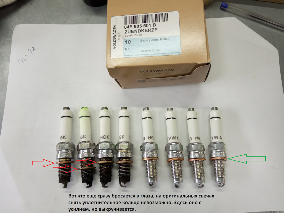

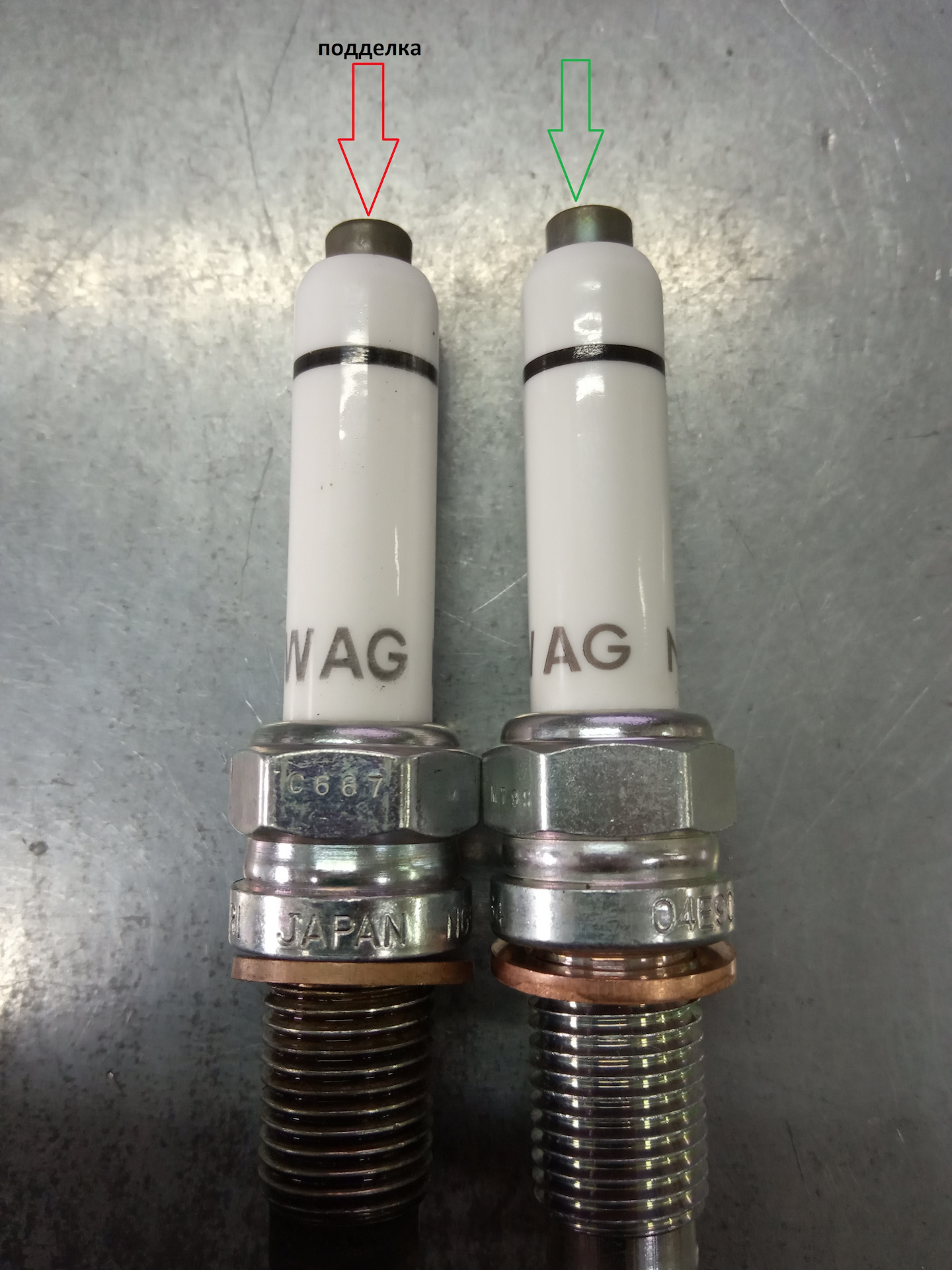

В регистраторе зафиксированы пропуски воспламенения по трем цилиндрам. Ранее владелец заменил свечи, но прошел на них уже несколько тыс км, выкрутили свечи для осмотра и вот что увидели.

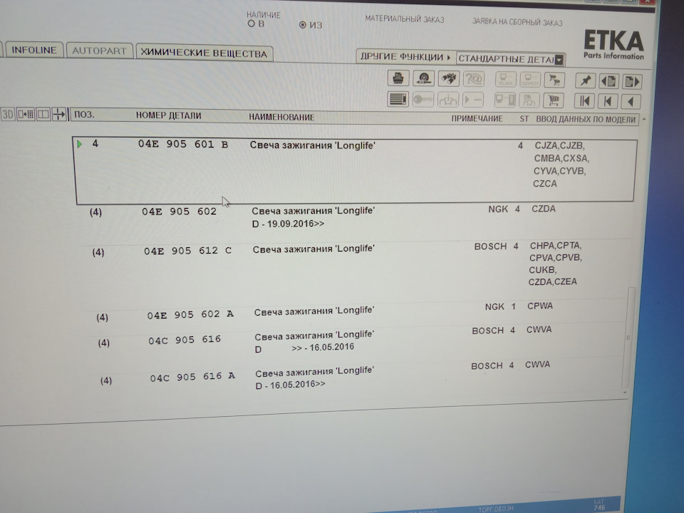

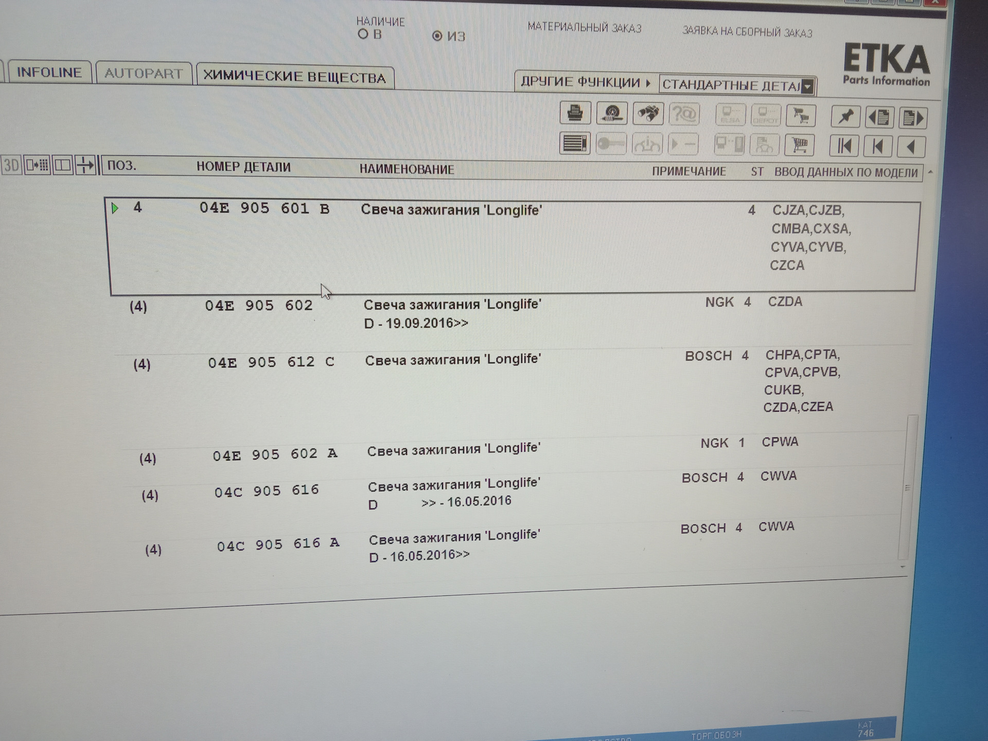

Свечи 04E905601B устанавливаются на слабо мощные версии двигателя EA211( APR в частности называет их Lower Output Engines) это те двигатели которые с завода имеют не более 125 лс.
Внизу поста есть скрин со свечами и их применимостью для EA211
1.2 CJZA 105лс и его модификации (85-110лс)
1.2 CYVA 86лс и его модификации (84-110лс)
1.4 CMBA 122лс
1.4 CXSA 122лс
1.4 CZCA 125лс

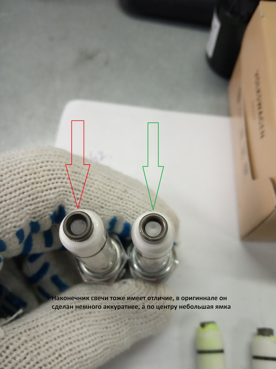

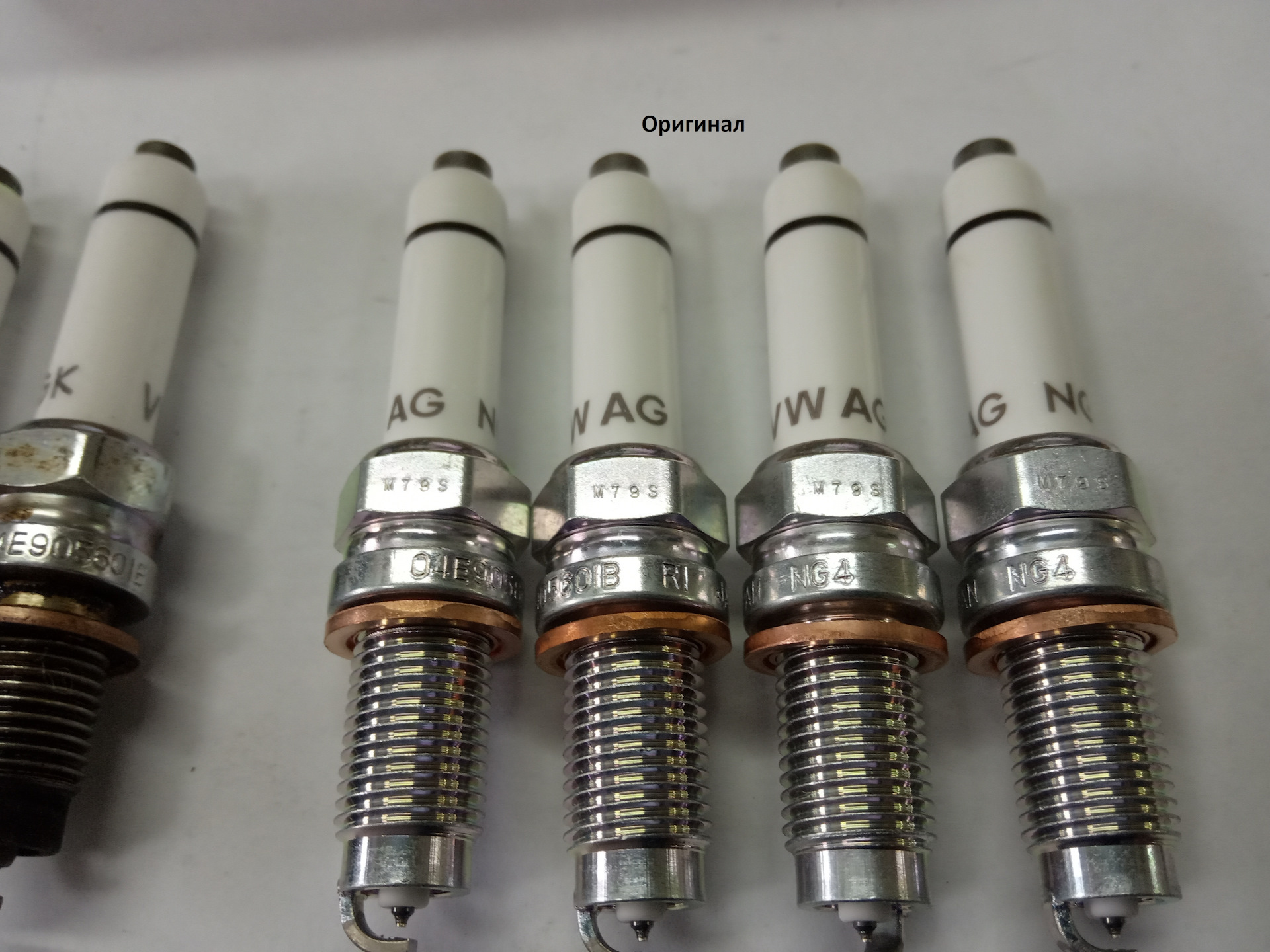

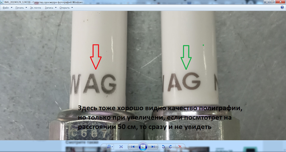

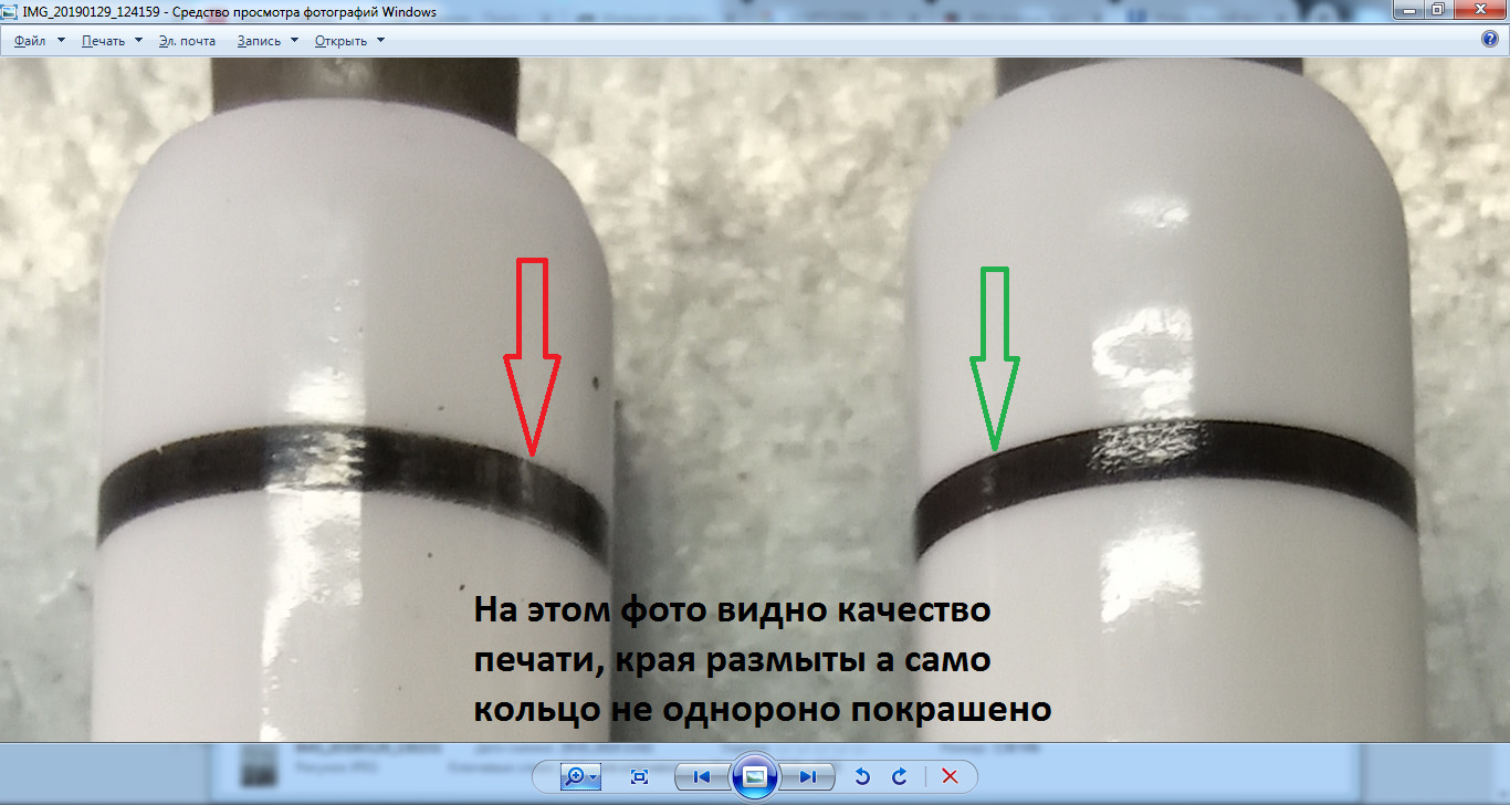

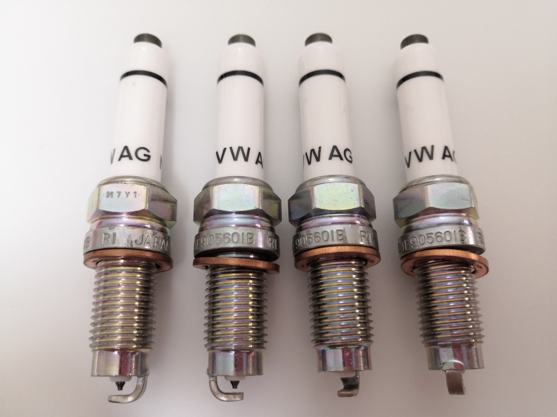

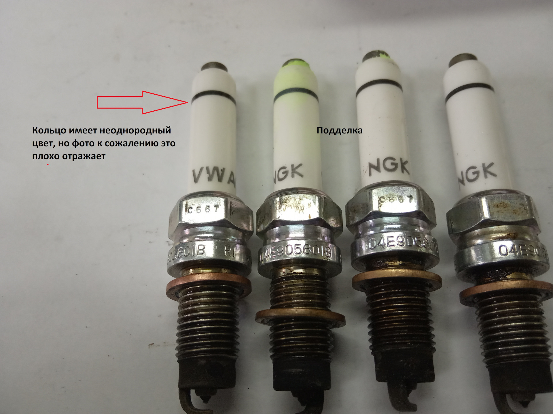

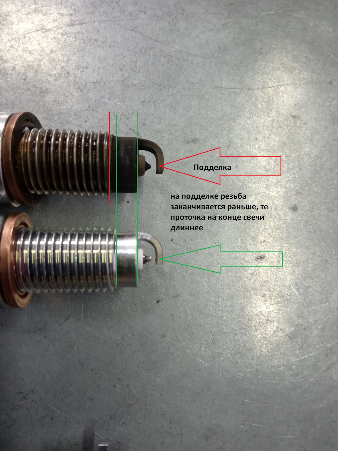

Красные стрелки это подделка, зеленые оригинал.

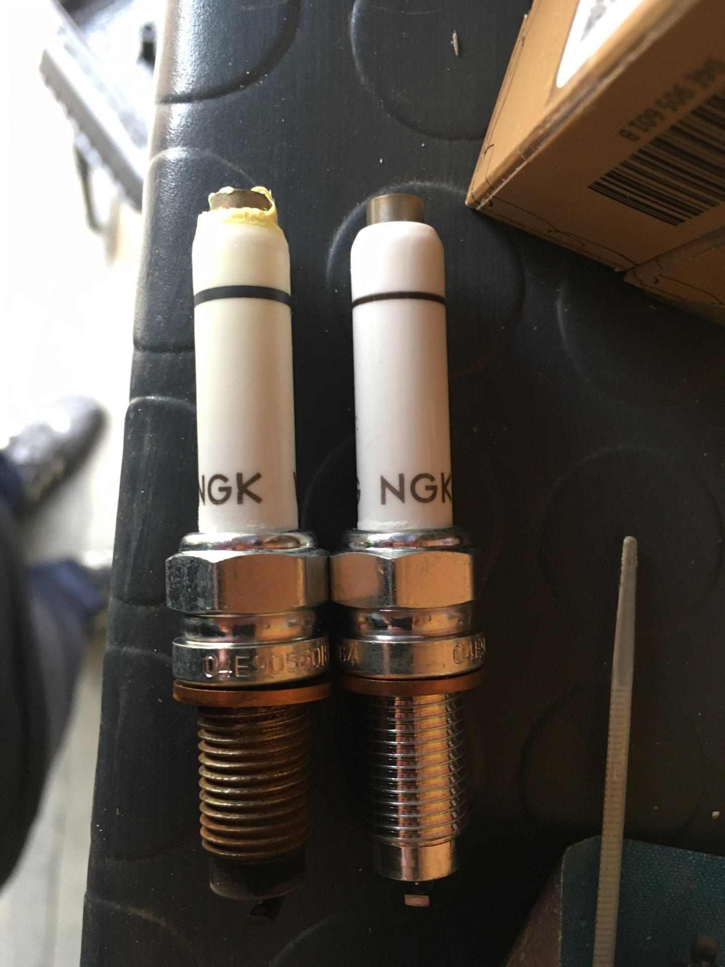

Вчера поехал купить свечи, начитался как отличить оригинал. И кароч в продаже была подделка. Продавец не красная говорит что это оригинал. Почему то с телефона больше загрузить не могу фото
Да, очень похоже что подделка. Честно говоря последнее время проще найти нормальные нжк, нежели оригинал

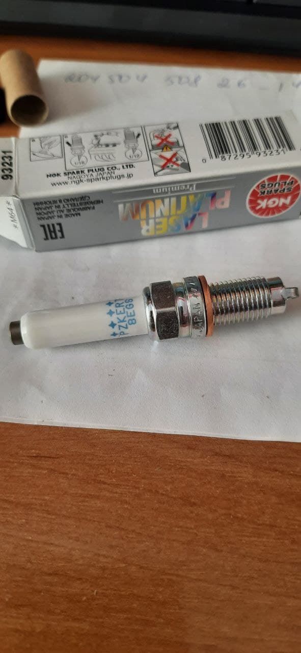

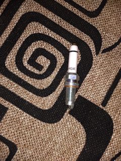

Сегодня поехал и заказал NGK. 100% оригинал. Посмотрел на другую модель и все сходится. И порошок и напайка

Это к вопросу о применении в двс не более 125 л.с.На двигателях в 150 л.с. они тоже применяются :-).
Тоже хотел уточнить. Они и у меня на 1.4 бьются
Автор не в теме:-)

Покупаю в автомагазине новую оригинальную свечу. Еду к дилеру, сравниваем со свечами, которые лежат у них на складе. По всем признакам у дилера контрафакт.

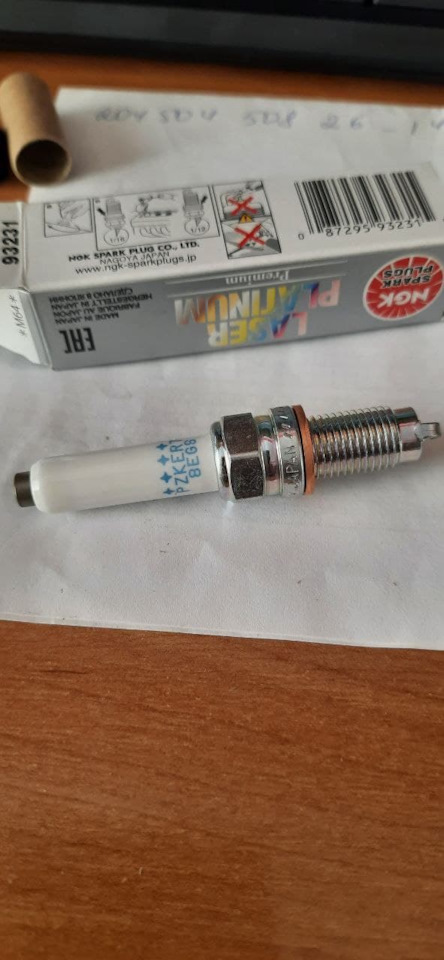

Не подскажите, а это иридиевые свечи?

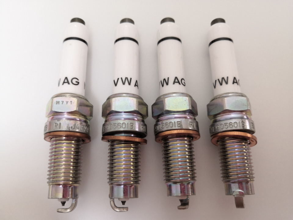

ПЛАТИНА
Оригинал

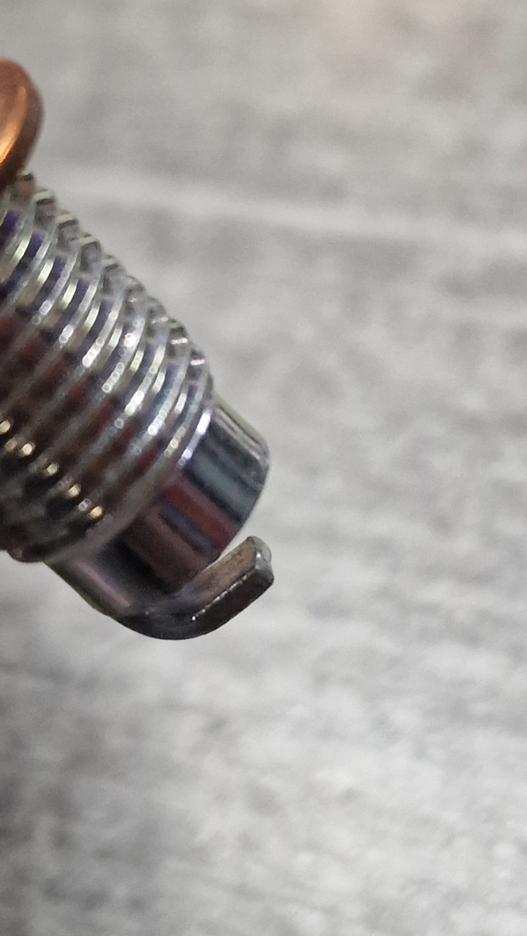

видно напайку
Вроде ок

на 1.4 140/150 л.с. разве не они же ставятся?
Такой же вопрос

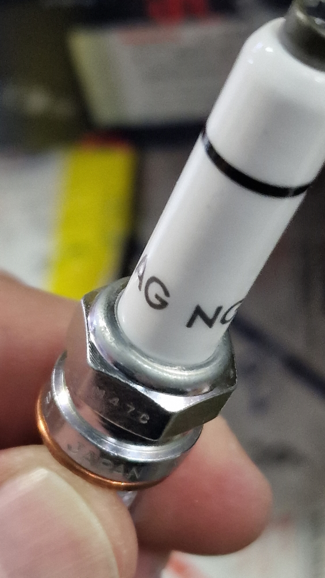

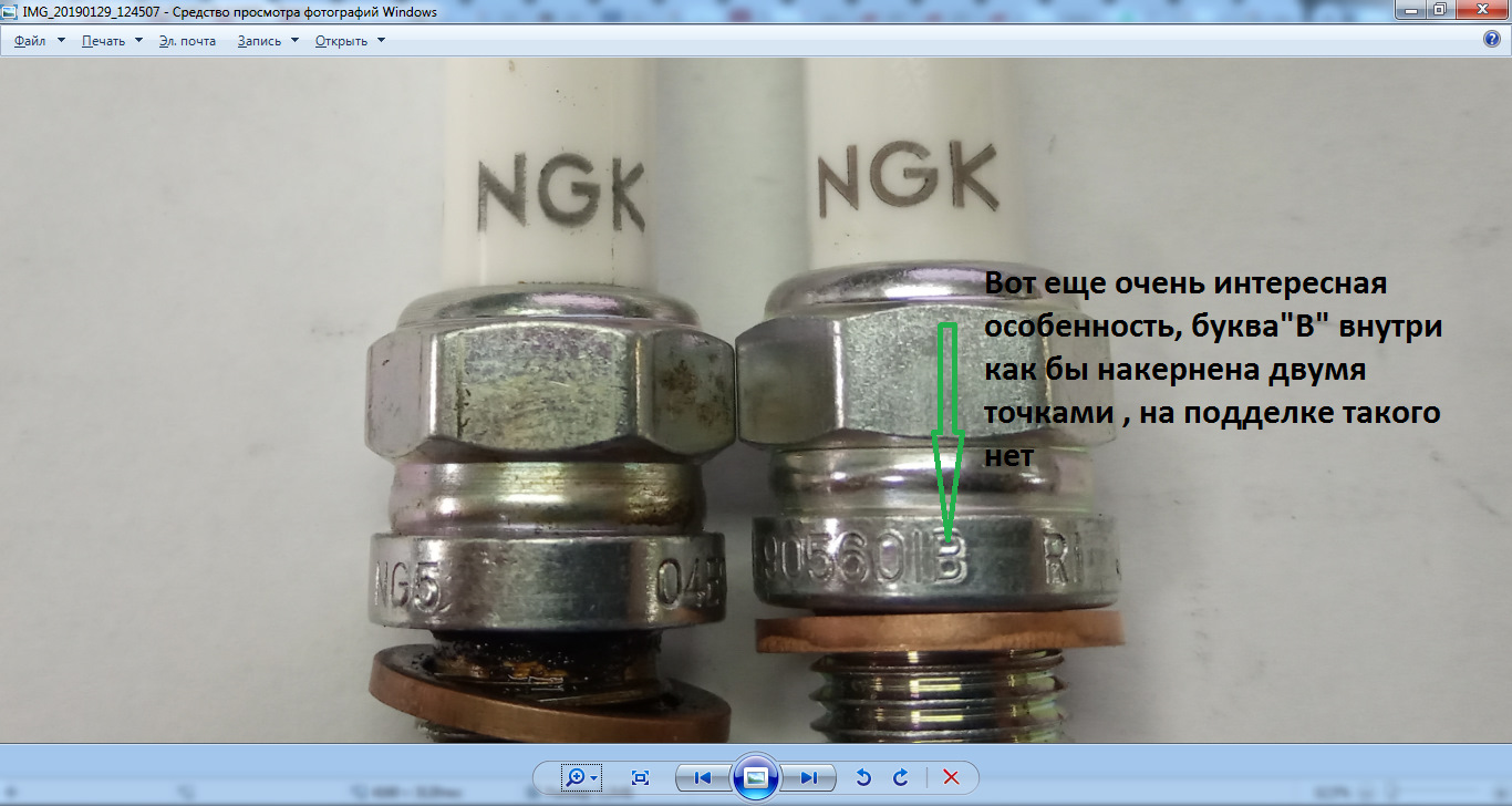

Купил свечи. Из перечисленных признаков нашёл чёткую печать (на мой взгляд опять же), небольшую ямку на наконечнике, напайку на боковом электроде, кольцо не снимается. Белый порошок не нашёл. Точки в букве B тоже не видно. Это смутило немного.

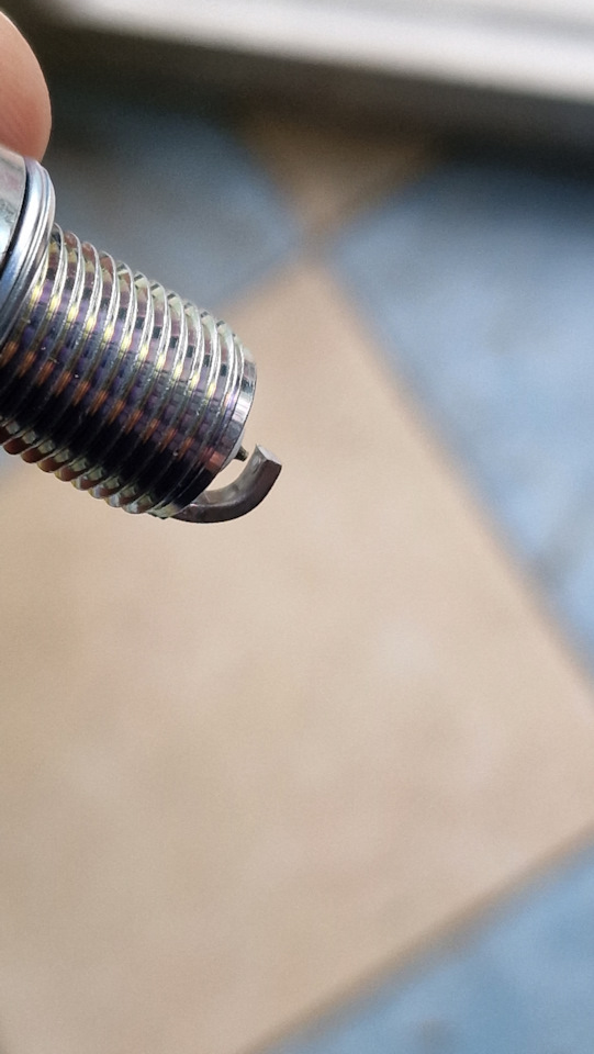

Приветствую! Подскажи что думаешь: вот новые свечи (старые выкрутил) все как по описанию похоже на оригинал. И порошок есть и буква В такая же как на оригинале и длина проточки на конце. только поясок черный вверху тонкий. Сейчас такие оригиналы или подделка?
Кольцо не должно выкручиваться, а так наверное да, оригинал

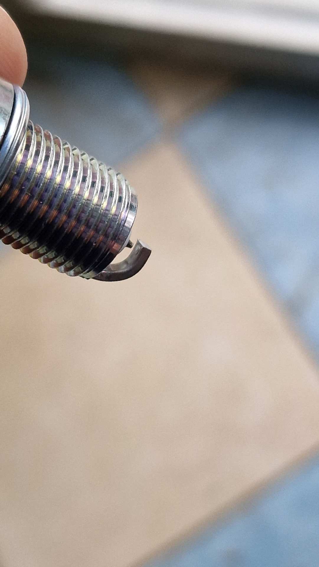

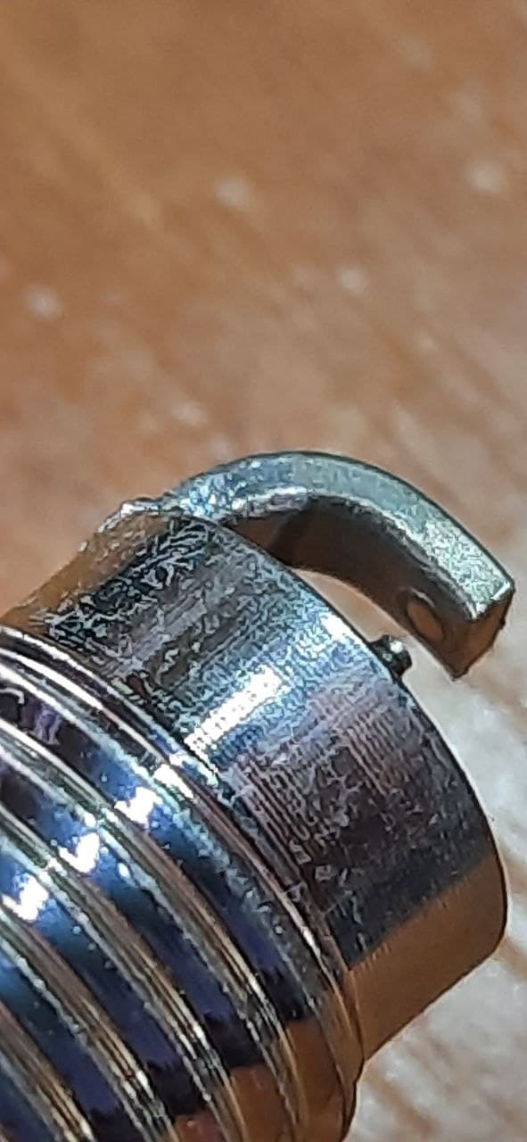

На оригинале, на боковом электроде есть напайка! kontrafakta.net/poddelka_…zhiganiya-04e905601b.html

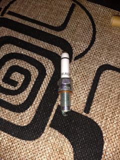

Вот свечи которые я ставил.
Ты реально считаешь что по этому фото можно что-то понять?)
Да нет конечно, просто других фото нет!
Подскажи пожалуйста я поменял свечи на оригинальные у меня двигатель CZCA-1.4 125 л.с. И после этого двигатель на холостых стал подергиваться. Думаю что свечи не оригинал. Посоветуй хорошие свечи. Может поставить свечи 04E905602 от двигателя CZDA . планирую сделать чип машине.
Здесь ничего не подскажу, посмотри на мои свечи и сравни, оригинал у теья или нет

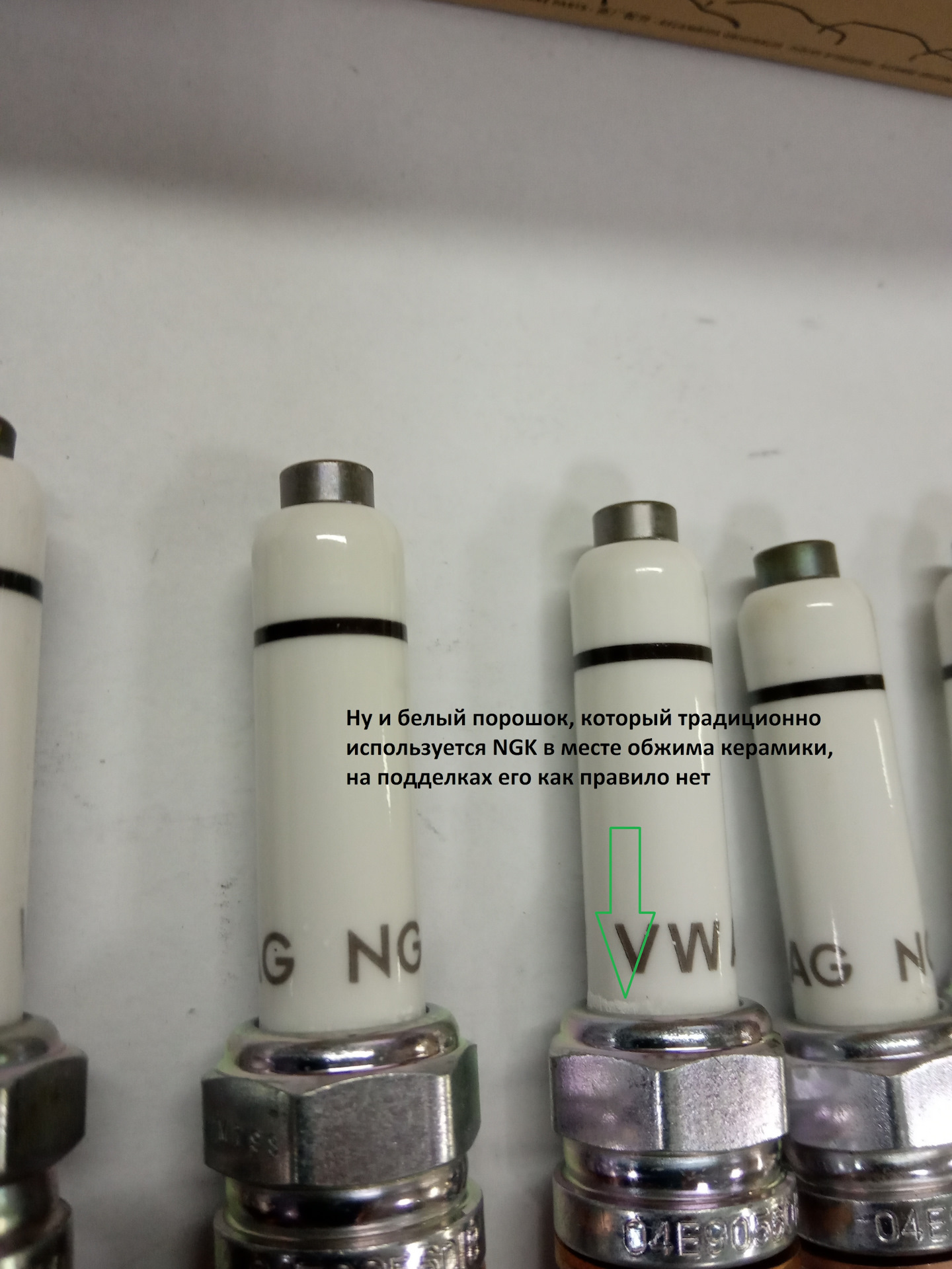

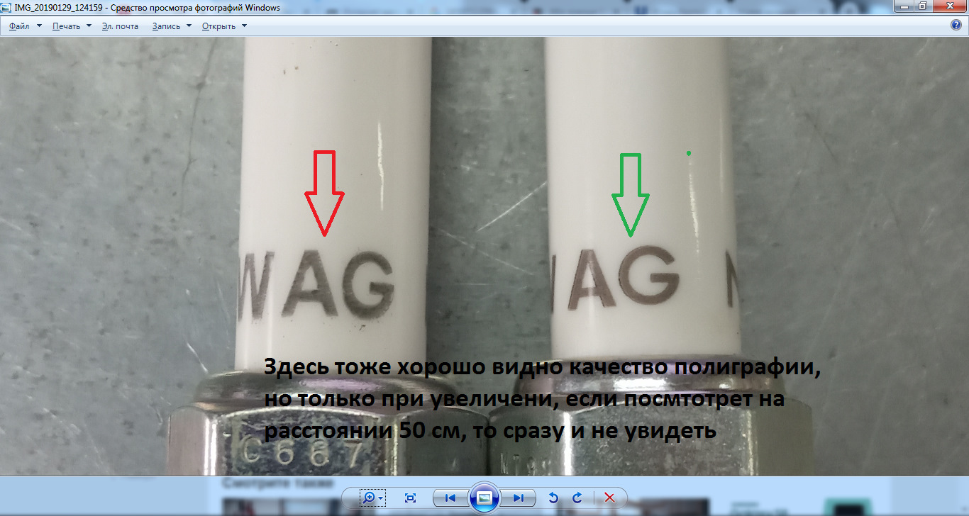

в последнее время ориентируюсь по порошку белому) так как видел пару раз свечи снятые с машины и купленные в один в один по полиграфии. но на новых свечах машина троить начинала
Ну порошок только на Нжк, и Кстати на ориг свечах порошка прям совсем мало… Раньше было больше
ну в основном только нжк или ваговские беру и редко бош. да на бзб ваг заказывал, удивился, что совсем чуток по самому краю нанесено. заказывал со склада нас автодока. да и еще надо качественных поставщиков искать, то в принципе можно и не сравнивать

Но все же не имея под рукой оригинал, подделку отличить все сложнее
При помощи этих фото, я думаю это будет сделать не сложно
