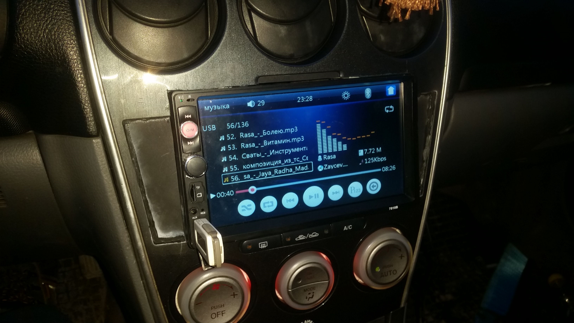

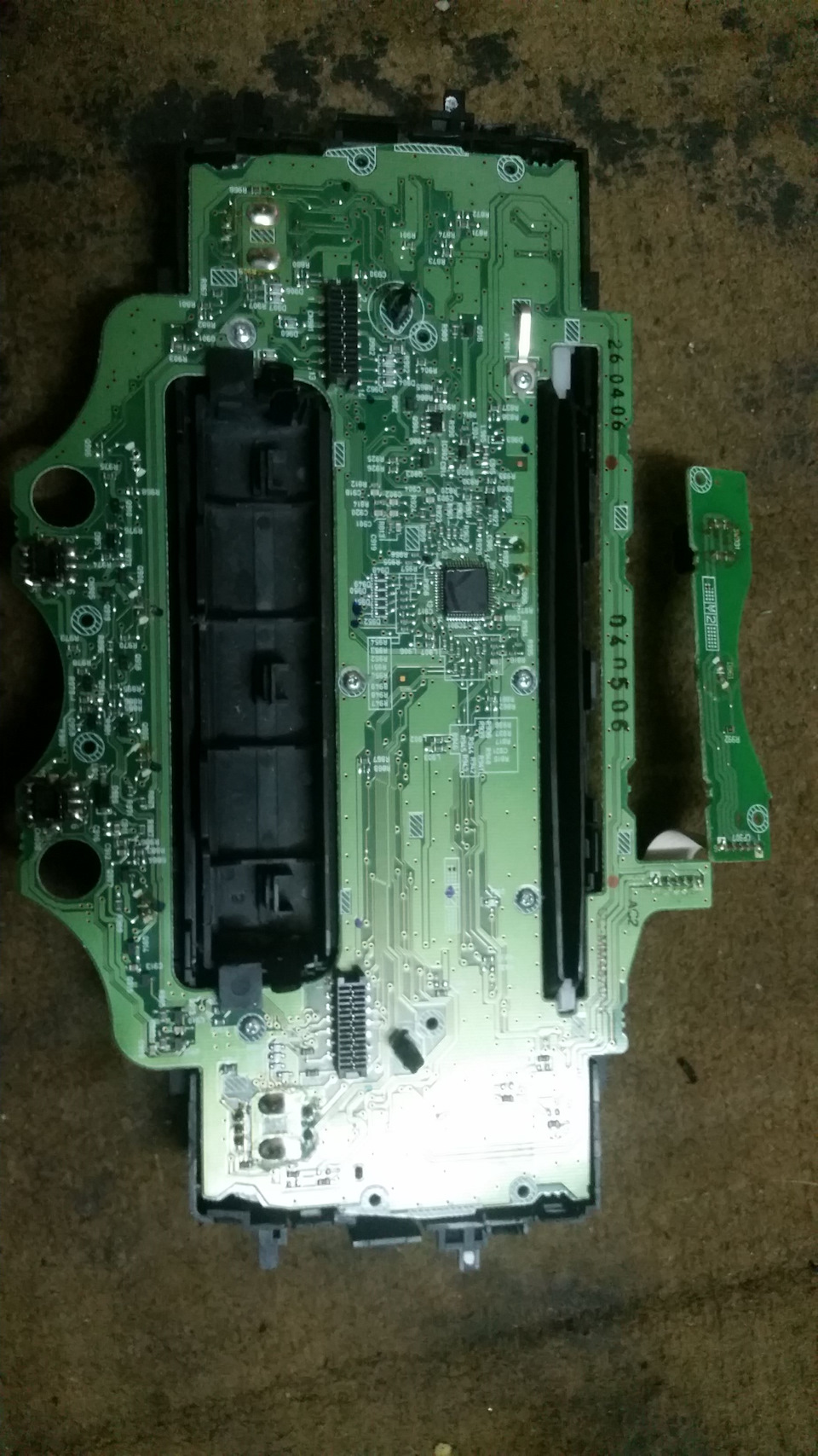

Всем привет! Наткнулся в интернете на 2 din магнитолу, и вот как я решил вопрос: Консоль у меня дорестаил, пилить рука не поднялась, в голову стрельнула мысль, т.к я не е.тый за 8 тыр покупать кусок пластмассы (переходная рамка) я решил взять целиком ГУ от рестайла, снял всё, немного доработал рамку и вуаля, мафон встал, но это пол беды, далее… взял плату от рестайла, тупо не заморачиваясь откусил нижнию часть, да! Там где кнопки управления заслонкой воздуха, я облез весь интернет но все крысятся и молчали кто знает как это сделать без радикальных мер, и вот к чему пришел, кнопка аварийки на плату приходит с подключения кнопок управления климатом, обогрев заднего стекла, АС, и заслонка идет от туда же, не хитрым сбособом стало ясно где идет подсветка на кнопку и аварийка, единственное что я пока не нашел это как подключаются светодиоды в кнопках, и так, идем дальше, мафон подключил, хотелось бы жк дисплей, но у меня 16 пин, и тут прикол, я правда еще работаю над этим, же на до рестаил с 16 пин работает от 8 и 5 вольт, вот я думал и придумал, есть на кан шине провод ILLIUM TNS+ вроде так, отдавать он должен 8 вольт, ну а как сделать из 12 в 5 знает и школьник, разбераем адаптер зарядки от пр куривателя для андроид и получаем 5 в, дальше ищем can +/- и т.д, поэтому как закончу напишу, сделаю фото и скину.

Доброго времени суток! А где пины аварийки?

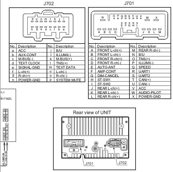

ребят нужна помошь заменил магнитолу дорестаил на рестаил bose осталась проблема с дисплеем (CA-DM4292K) нужно подключить его как то к магнитоле (CQ-EM4570AK) перерыл уже все. нет ни где нормальной схемы .

Может кто знает полную расшифровку 16 пин без сокращений?
Вот держи, разъем называется J702
