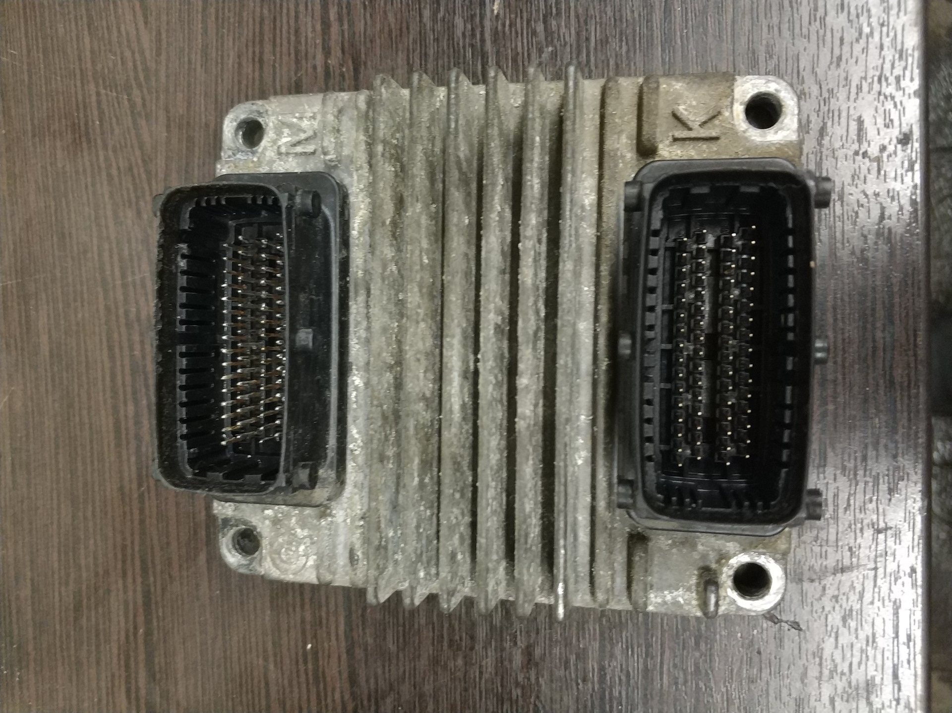

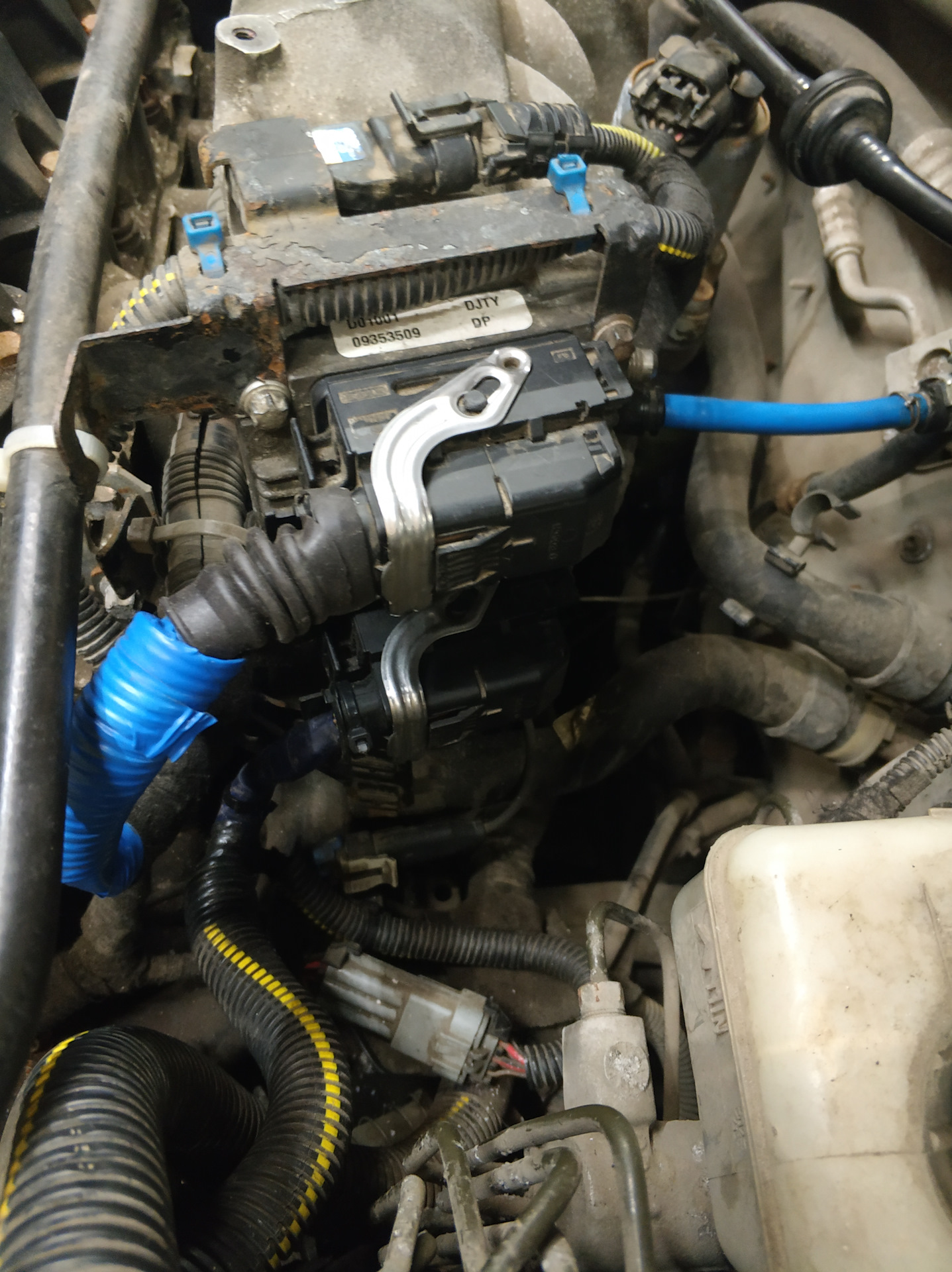

При визуальном осмотре моторной проводки обнаружено, что блок управления двигателем просто "залит". В его разъемы по непонятным и необъяснимым причинам была налита жидкость wd-40. С учётом того, что данный ЭБУ ранее уже отдавался на ремонт, было принято решение заменить блок управления.

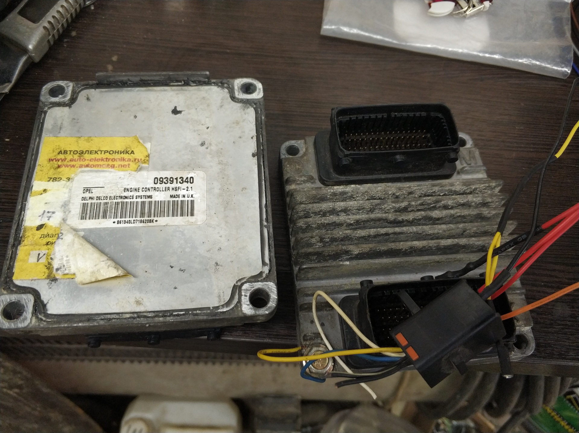

2. Родной ЭБУ
3. Донорский ЭБУ

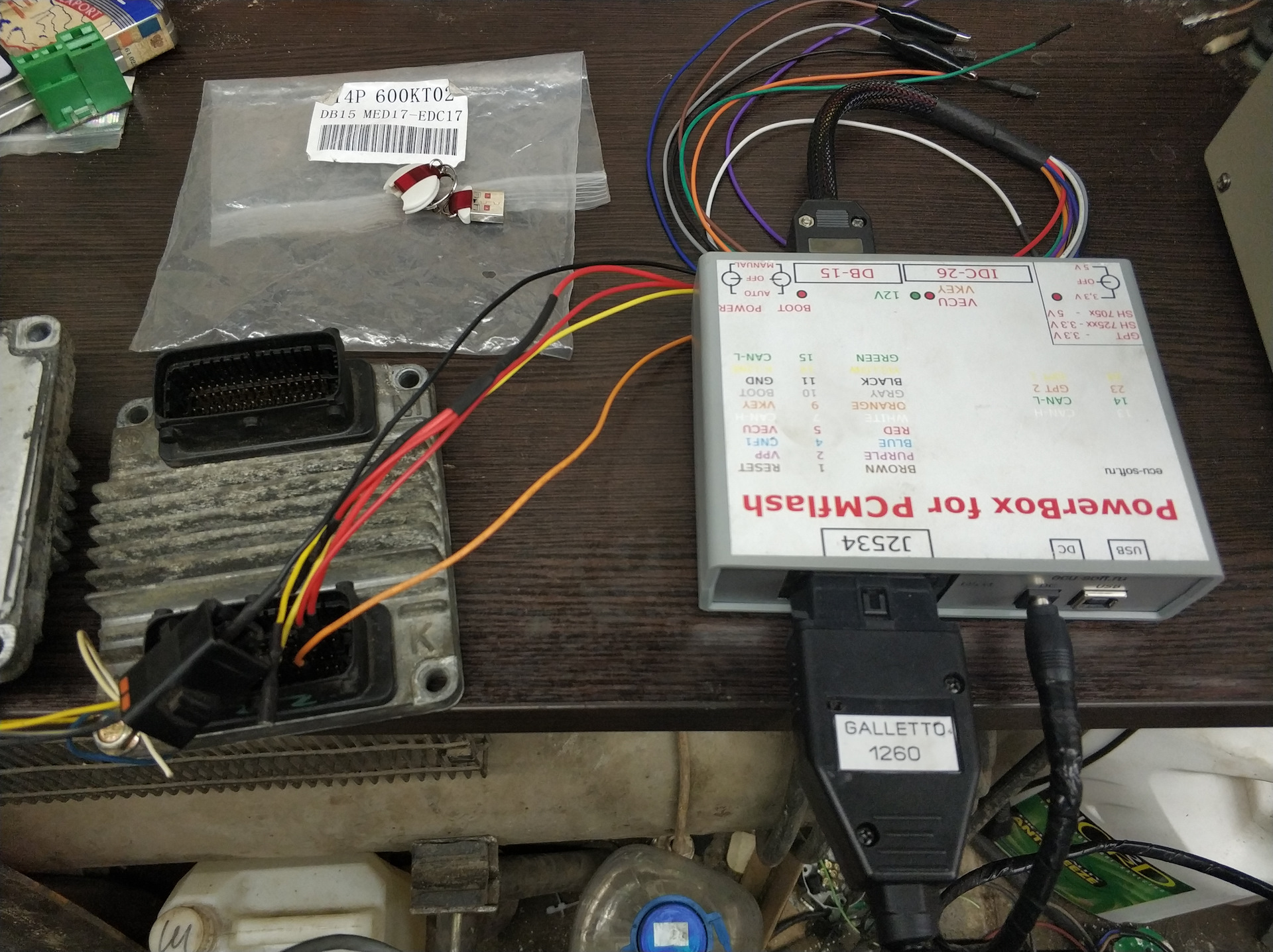

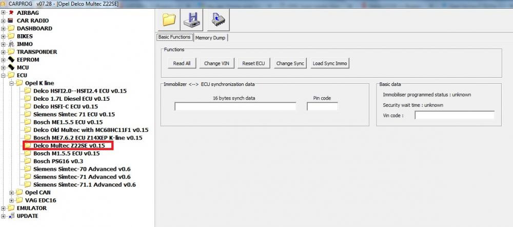

Для начала из "родного" ЭБУ вычитываем карпасс и данные по синхронизации блока через Carprog.
Далее эту же процедуру проводим с донорским блоком, и одновременно обнуляем его под привязку в наш автомобиль.
Привязываем блок к машине с имеющимся кодом доступа и синхрой.
Процедуру привязки можно считать завершенной, если бы не один маленький нюанс. Программа в блоке управления для другой модели двигателя.
Записываем в блок нужное программное обеспечение (которое я уже записывал в него 2 года назад) и вот авто снова в строю.
