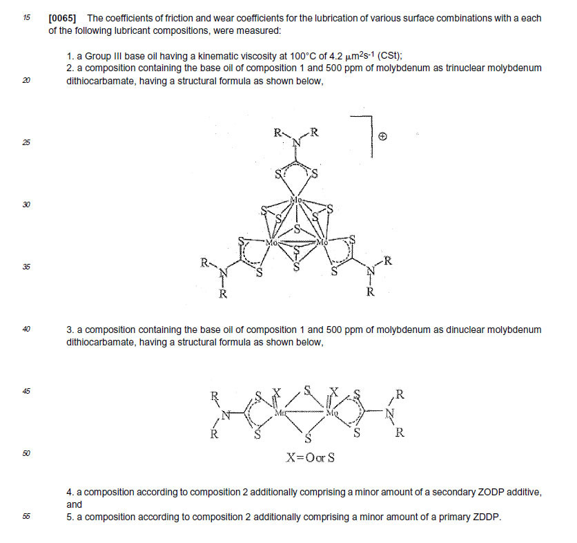

Молибден, ppm 115 очень большое содержание тримера молибдена. Для тишины.

Бор, ppm 54 скорее всего тут опять модификатор трения затесался. Опять для тишины.

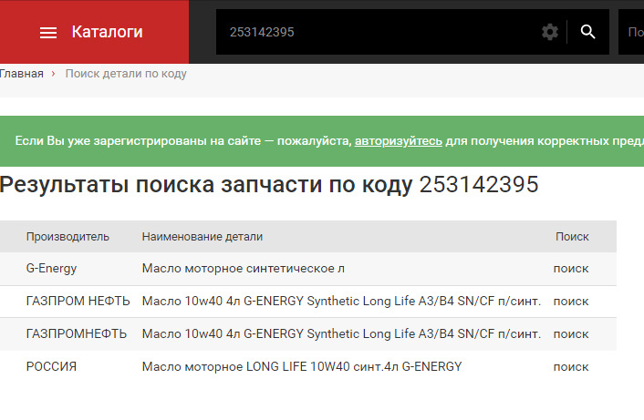

Артикулы для заказа:
253142394 — 1л ~242р
253142395 — 4л ~920р
253142396 — 5л ~1124р
253142397 — 20л ~5925р
253142398 — 205л ~36433р

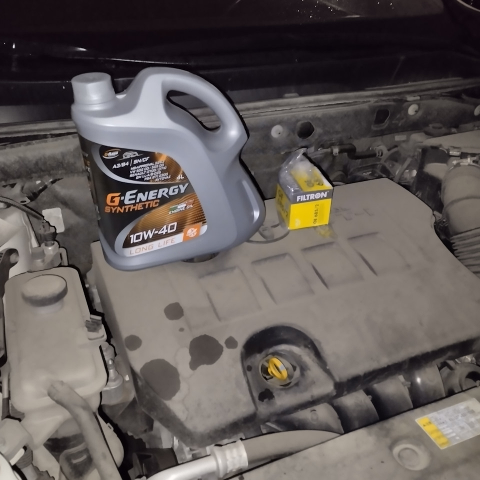

В том году, в августе, решил протестить данное масло в движке рафика 3ZR-FE, с пробег 35 тыс. км.
Мотор работал тихо, без нареканий. Зиму пережил отлично, несмотря на кратковременные морозы за -30, проблем с запуском не наблюдалось. Дата розлива на канистре февраль 2022 года, тара 5 л.
В этом году решил залить масло и в короллу 1ZR-FE с пробегом 150 тыс. км., до g-energy, три замены катался на масле sintec 5W30, мотор работал без нареканий.
Заказал масло у того же дистрибьютера, пришла канистра с датой розлива октябрь 2022 года, тара 4 л.
После того, как завершил работы по замене масла, запустил мотор и афикел от стука гидрокомпенсаторов.
Накатал уже 700 км, потеплело, а стук гидриков так и не проходит, стучат на холодную и на чуть недогретую…
Мотор работает очень шумно…
Испортилось масло получается
Дело было в фильтре Filtron, плохо работал перепускной клапан. Поставил nitto, все шумы ушли.
Понял, спасибо за ответ

Бор это скорее всего дисперсант.
А почему решили, что молибден трехядерный?
Трехвалетный если быть точно. 2х валетный молибден бывает только в виде сульфидов(дисульфид молибдена), по крайней мере в маслах. Маслорастворимый MoDTC 3х валетный. Зачем его так много в W40 масле — хрен его знает, можно было вообще без него обойтись.
Имеется ввиду разработаный компанией Infineum трехядерный MoDTC который помимо меньшего трения, еще и меньшей концентрации требует.
В закладку данную статью…
