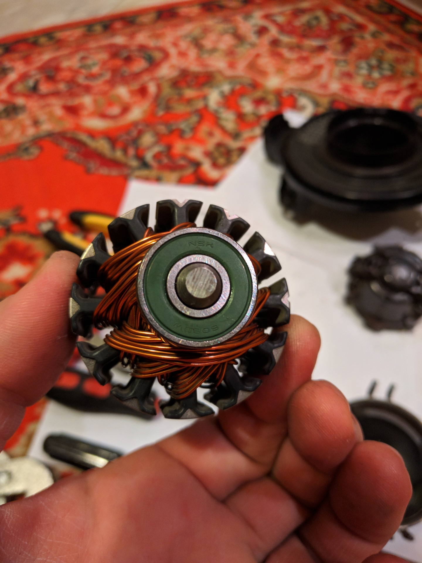

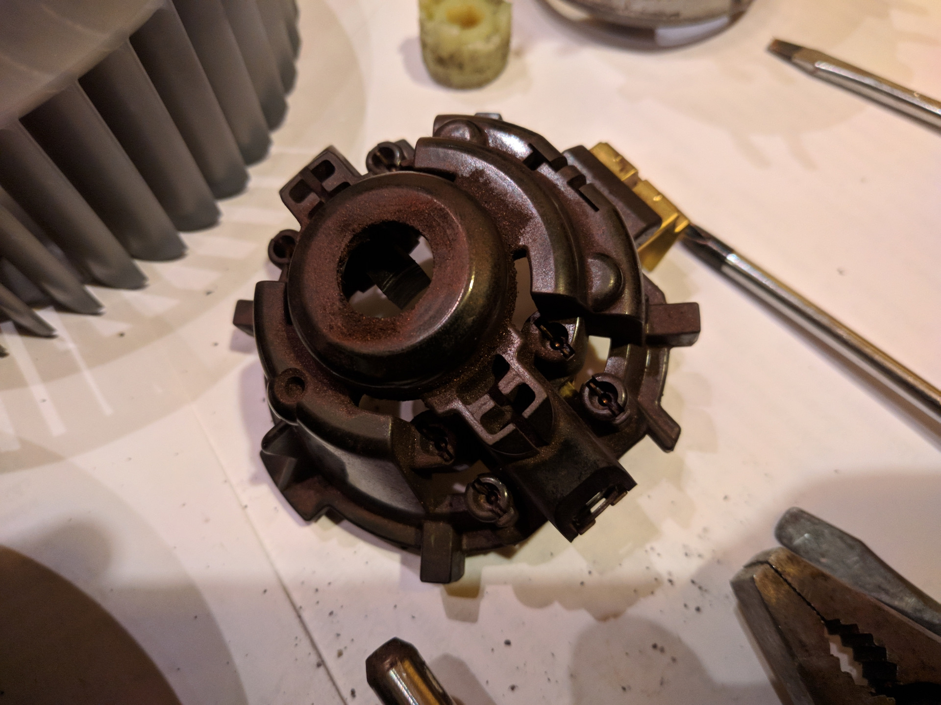

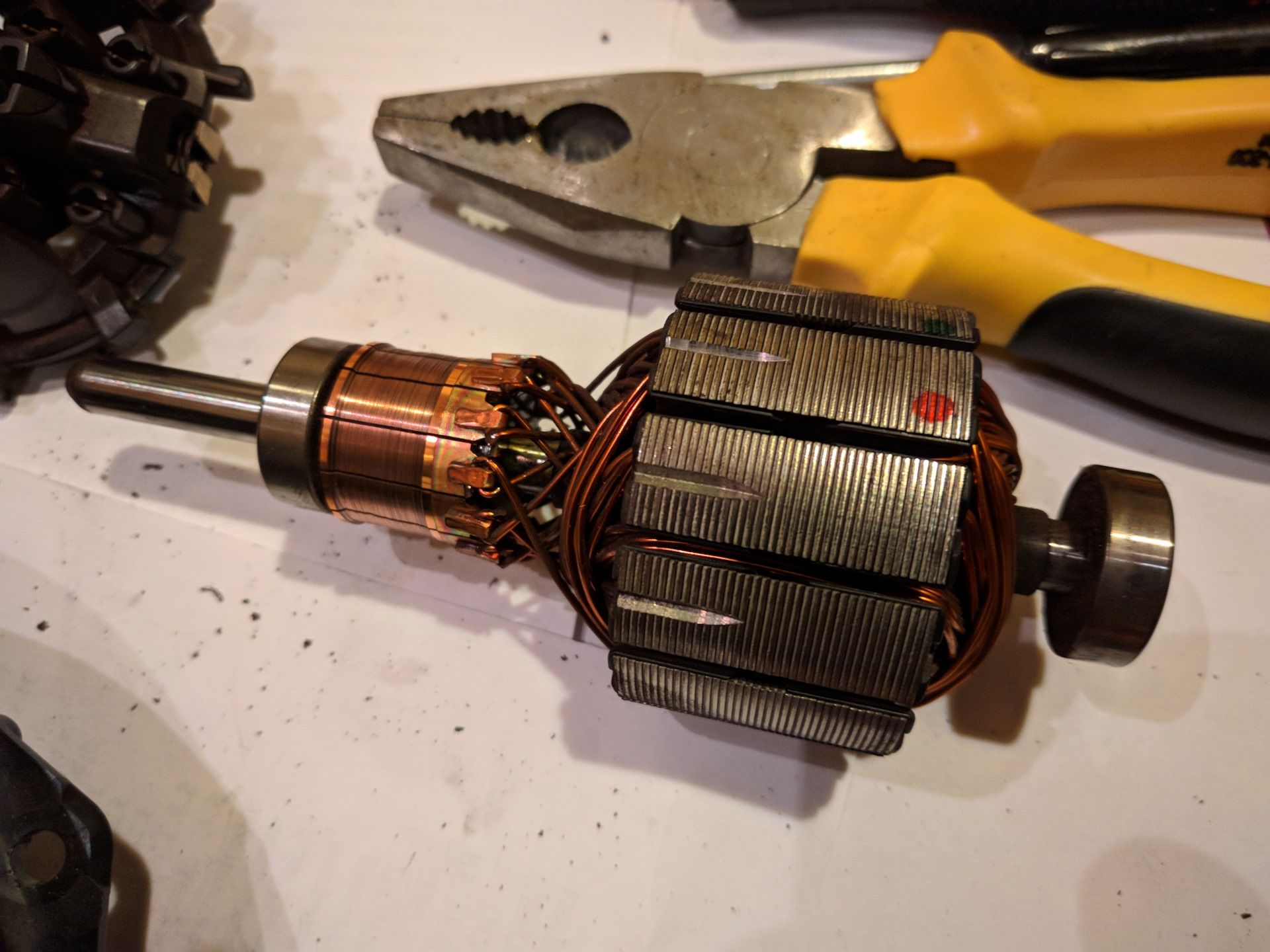

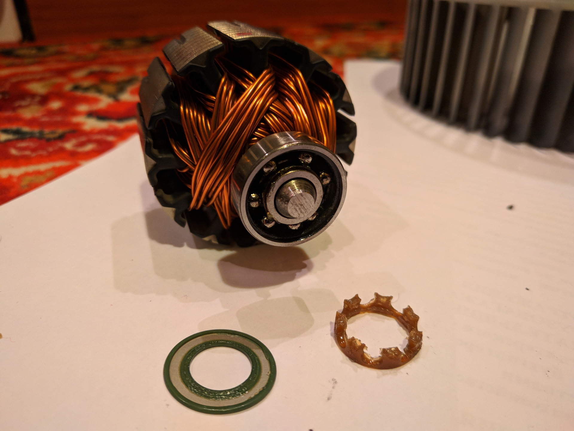

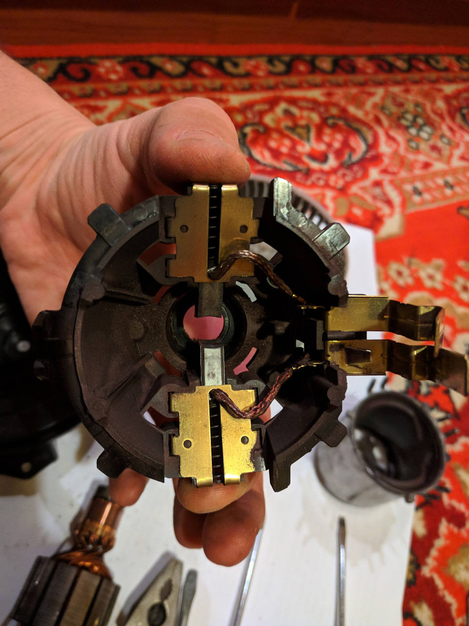

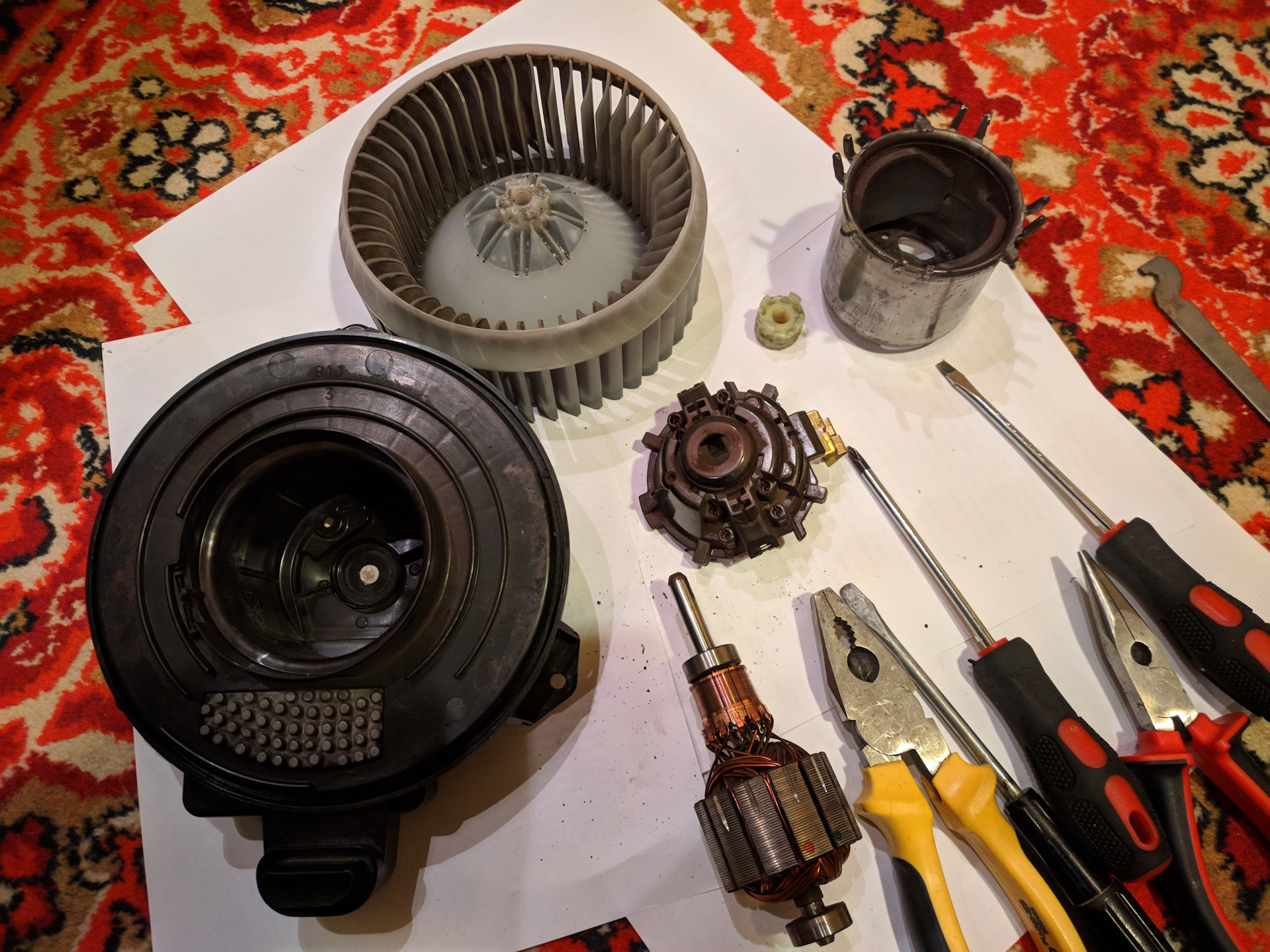

Засвистел на морозах вентилятор. Не сильно, но вполне раздражающе) Цена на новый неадекватная, а аналоги сыкотно ставить, 5к на ветер. Решил разобрать. Хороший мануал по разбору здесь

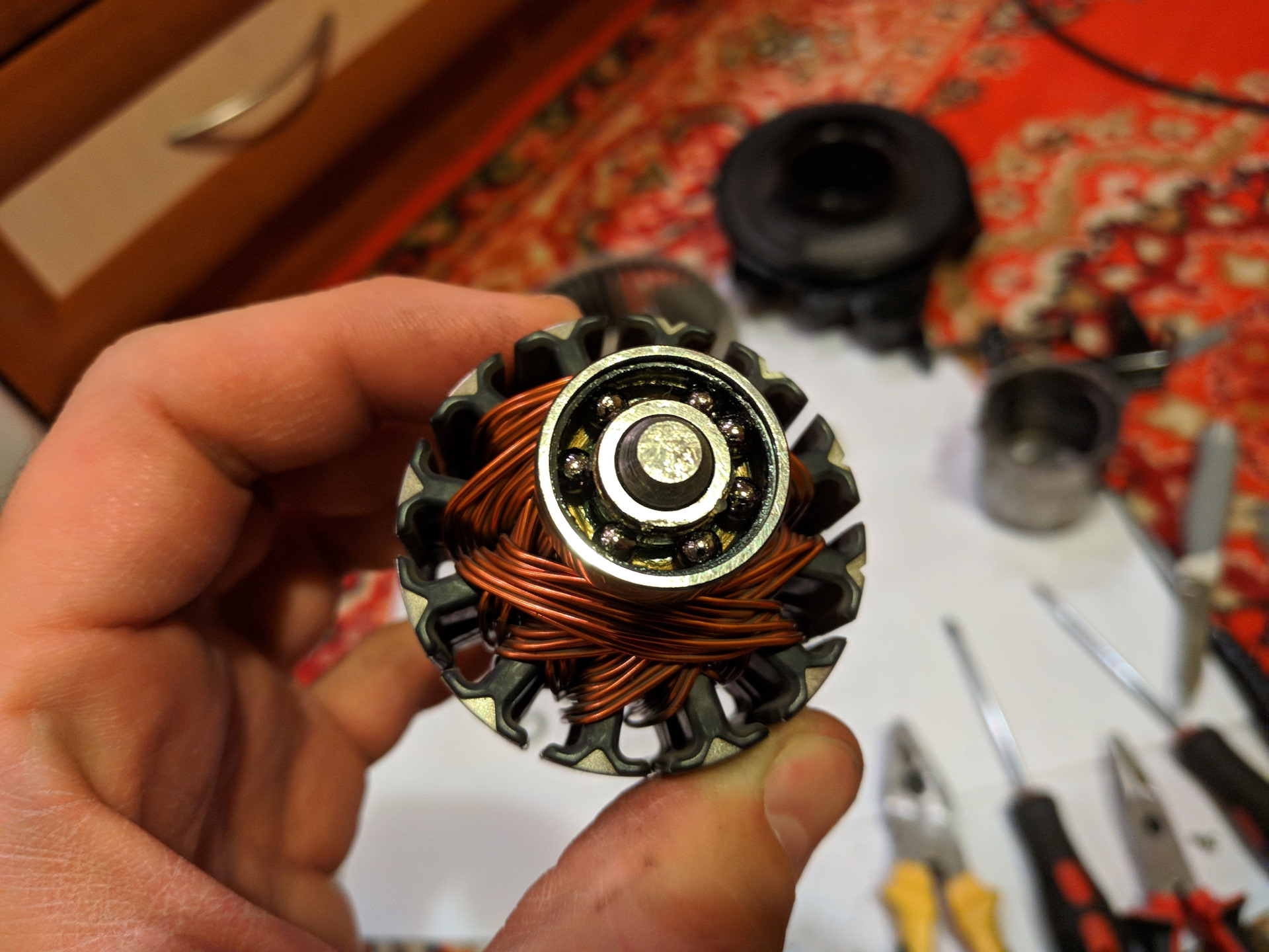

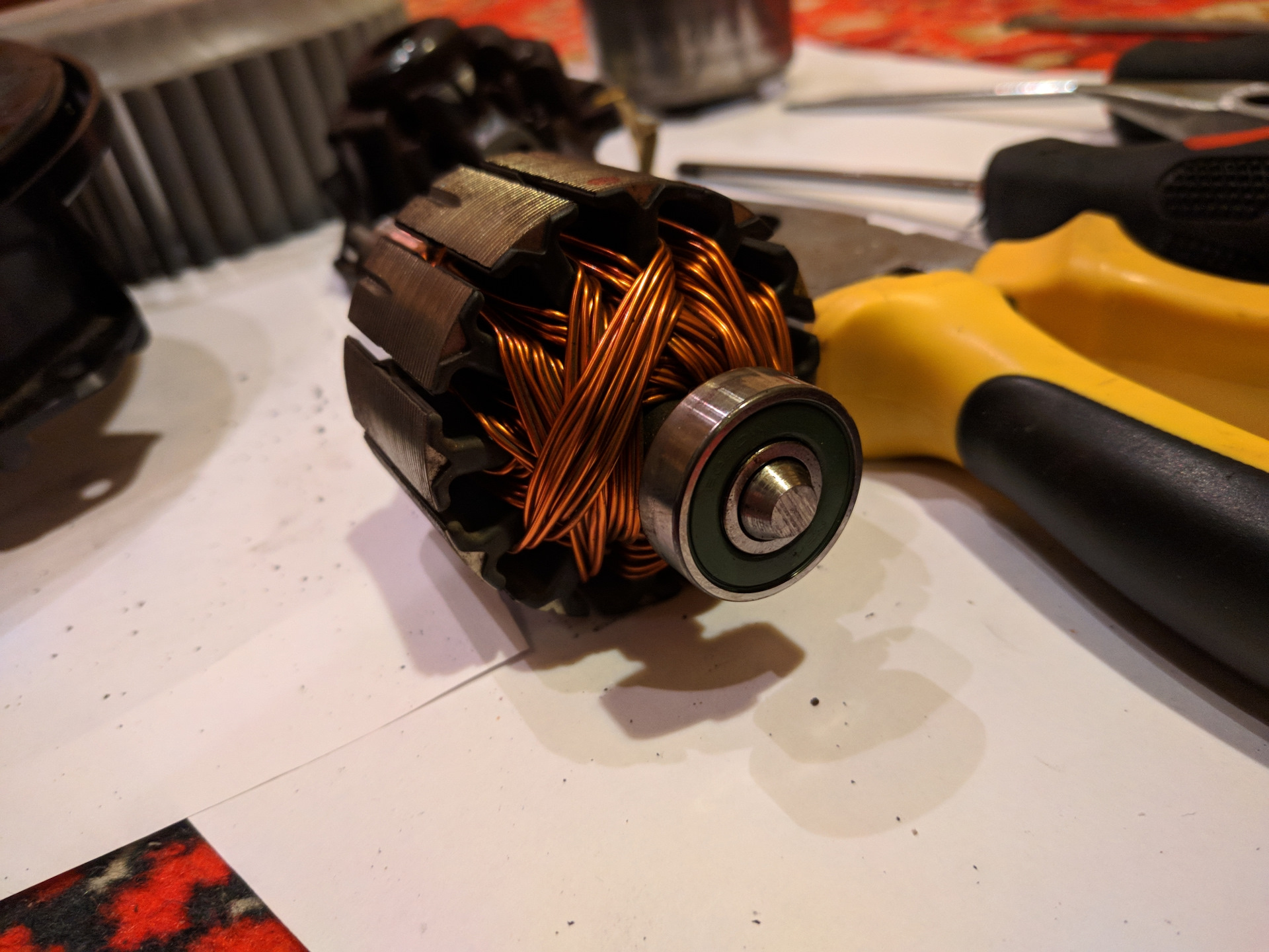

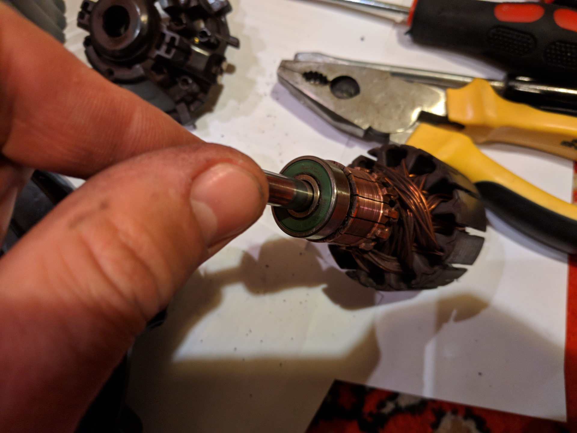

На мое удивление там оказались обычные подшипники, а не медные втулки, кои мне все пророчили. В штатном оригинальном двигателе вентилятора установлены два подшипника производства Индонезия NSK-608DW (www.emex.ru/f?detailNum=608DW…), но можно воспользоваться и любым другим аналогом подшипников, главное, чтобы его типо-размер был "608". У меня пробег небольшой, потому просто заменил смазку предварительно промыв подшипник от остатков старой. Смазку по совету использовал Castrol1581AE
www.exist.ru/Price/?pid=F7C0CD0A&sr=1223? Хорошая смазка залог безпроблемной работы подшипника. На этом видео наглядно показана разница хорошей смазки и фигни

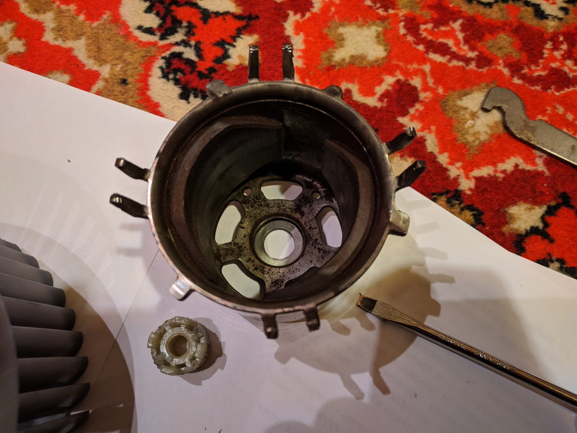

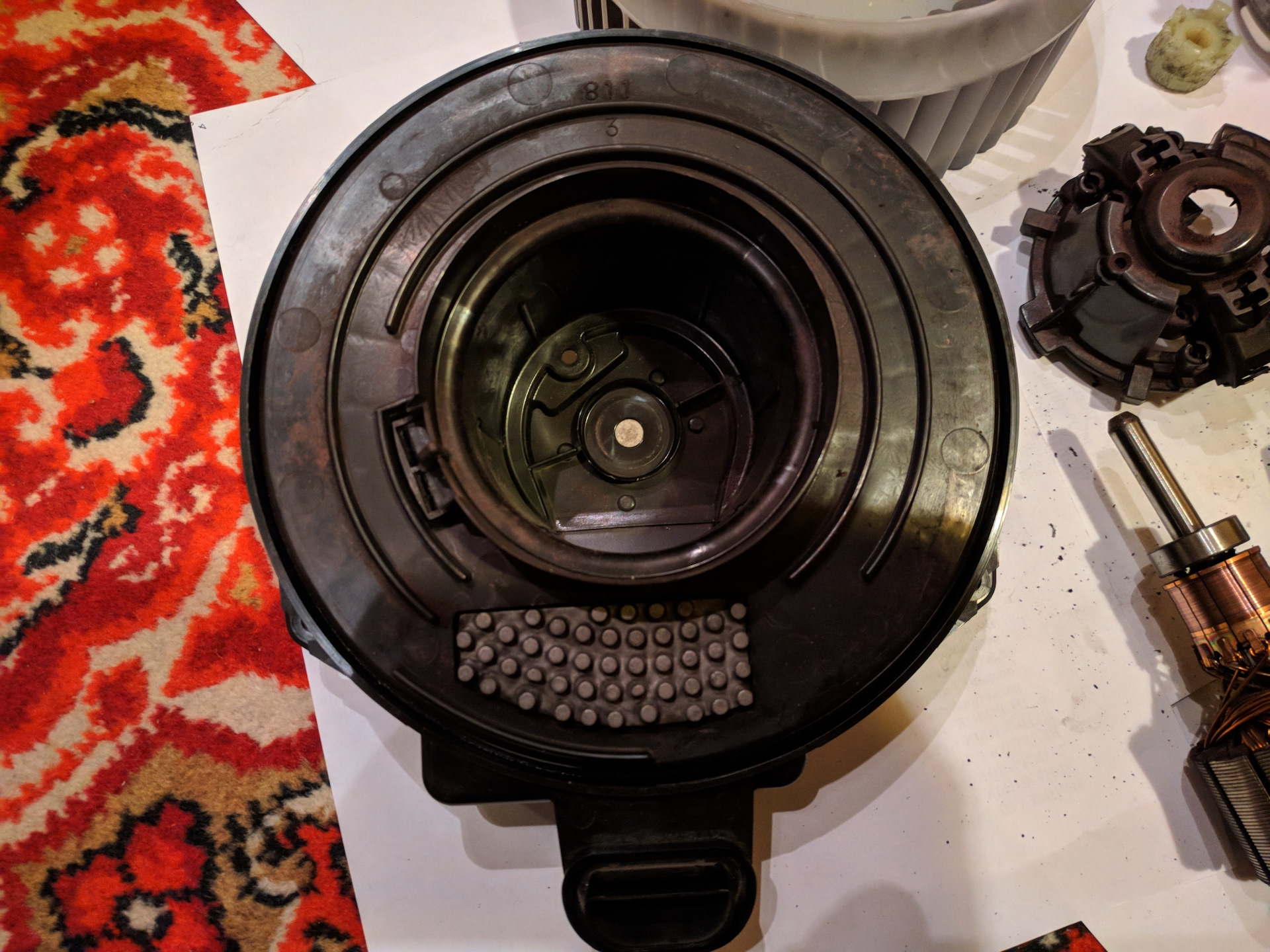

Кстати, вариант засверливать верхнюю крышку, с целью капнуть туда масло не вариант совсем. Надо полностью разбирать. При разборе оттуда посыпалось много мусора — отработка графитовая + пыль (предыдущий хозяин похоже редко менял салонный фильтр). Верхнюю шайбу фиксатор помучался как и все снимать. Греть ее — не вариант. Я ее хорошенько пролил ВД шкой, и стаскивал клещевым ключом. После поддел с двух сторон отвёртками, и проложив толстую подушку безопасности на края вентилятора, дабы их не повредить, понемногу стащил вверх.

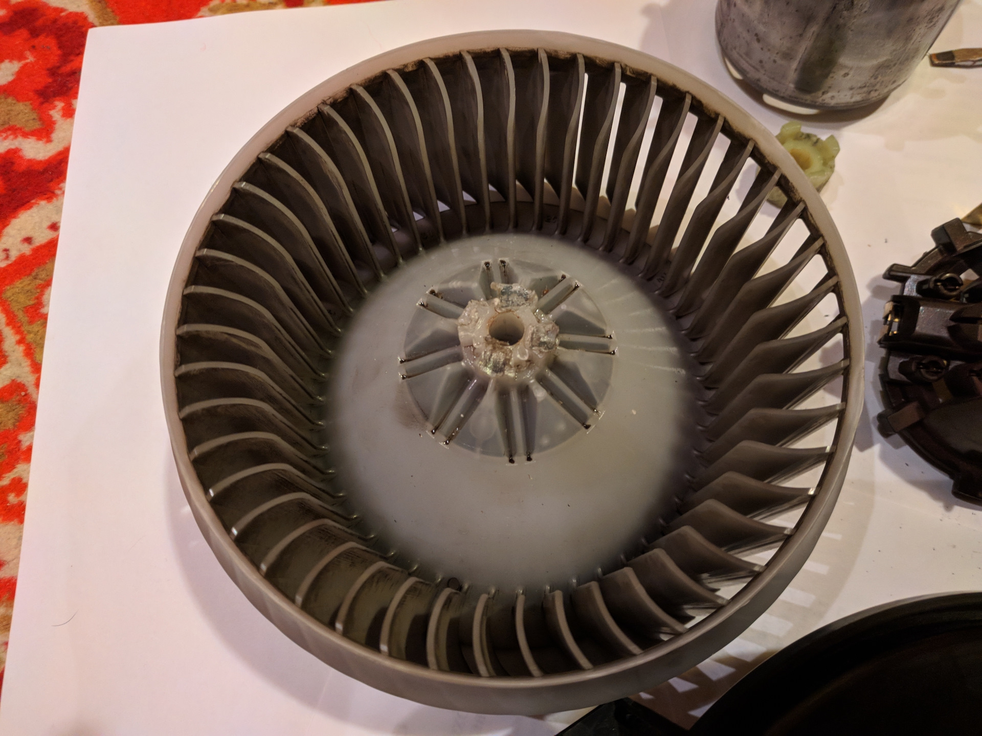

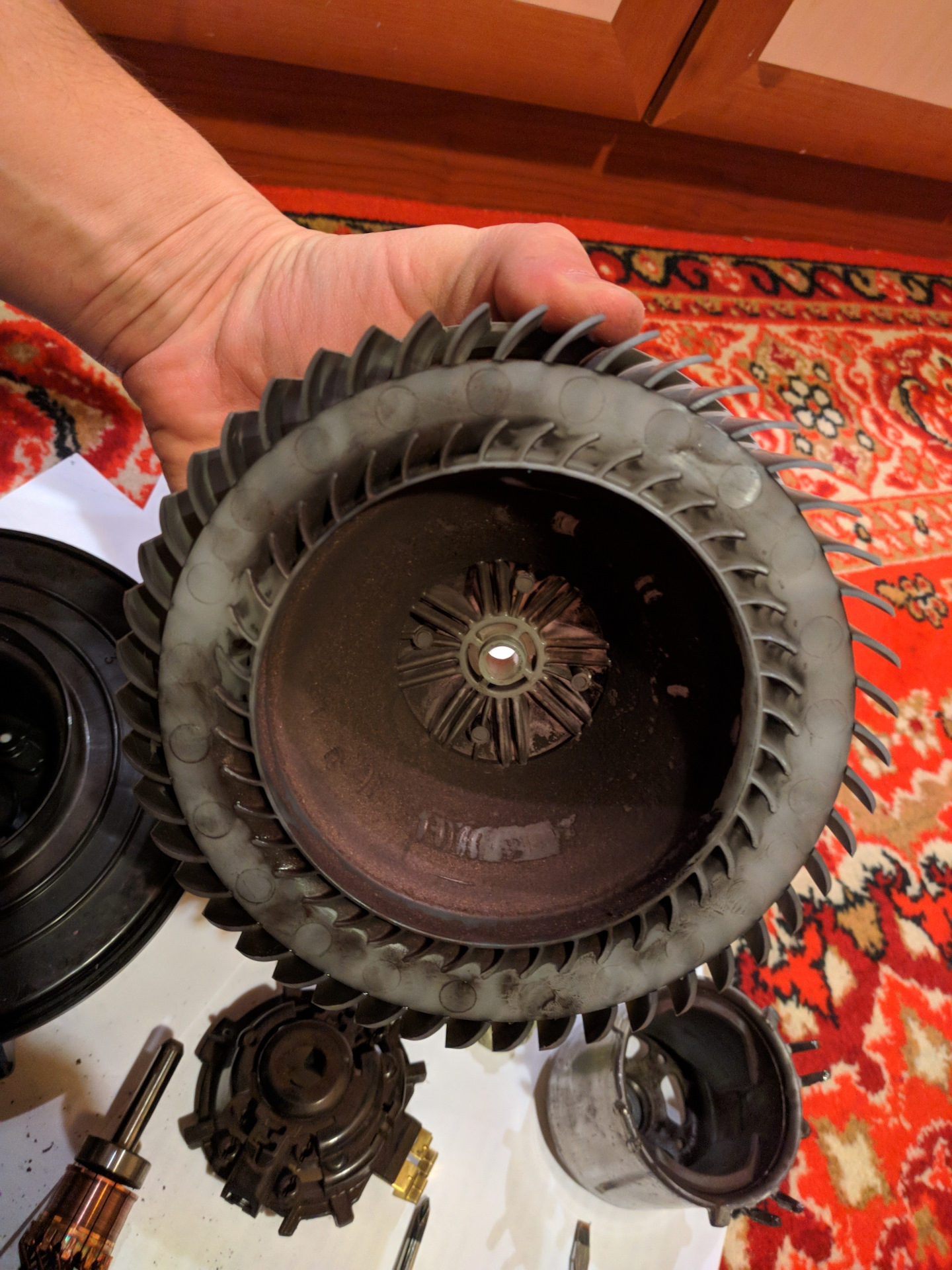

Подскажите, каким образом снималась пластиковая защита подшипника?
крыльчатку как снимали? не очень понял из текста
Крыльчатка без проблем слезает. Главное верхнюю шайбу фиксатор снять.
