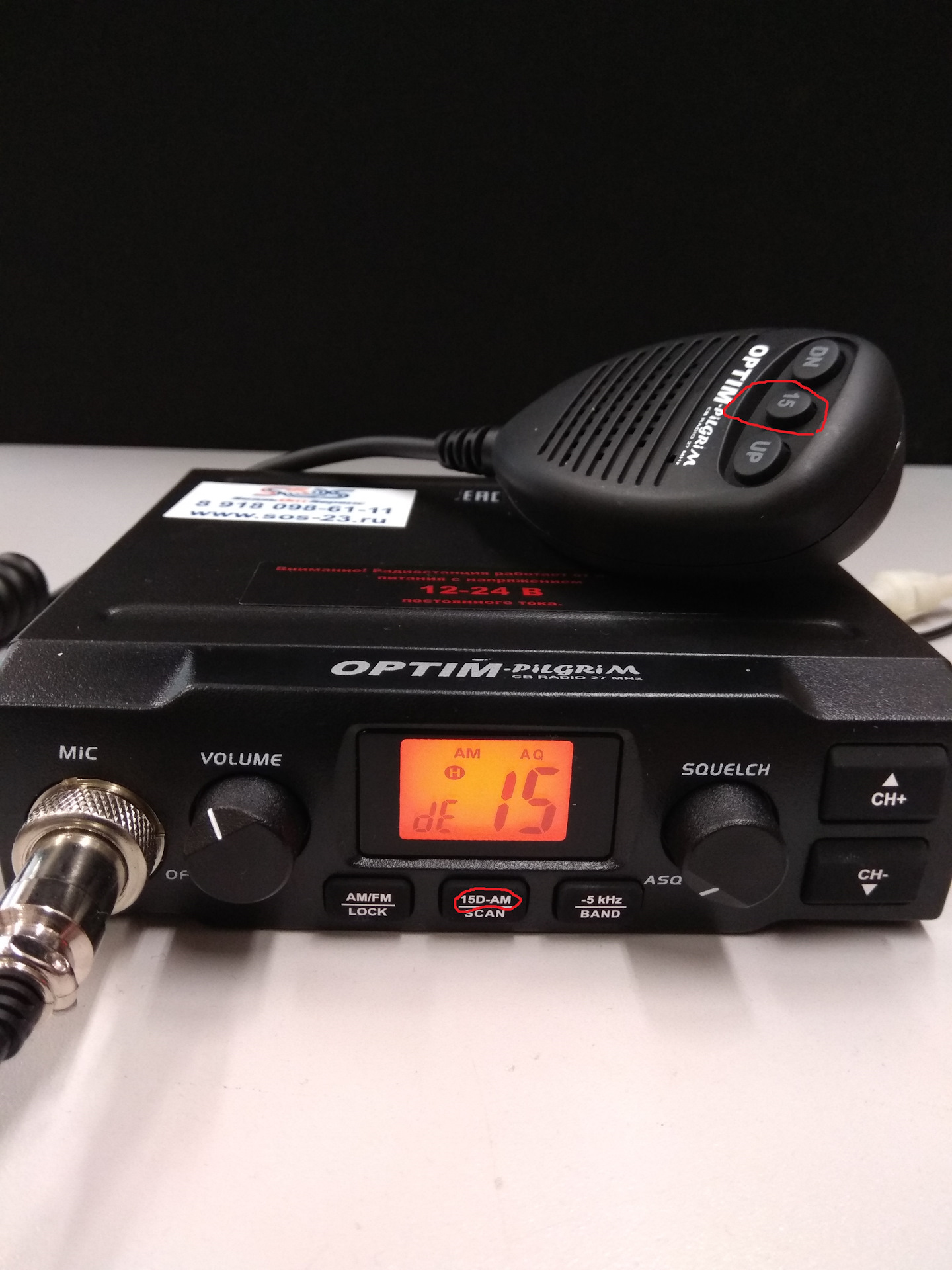

Для примера я взял радиостанцию Optim Pilgrim
Переключение мощности рации Optim Pilgrim
Зажать клавишу "вниз" (переключение каналов) и включить рацию.
На дисплее отобразиться "PL" что означает о включении пониженной мощности радиостанции и ровна 3,5w.
Зажав противоположную клавишу "вверх" и включить станцию, то на экране покажется "PH" что говорит о повышенной мощности и ровина 6,5w.
2) Наличие автоматического шумодава (ASQ)
У некоторых моделей он установлен в виде обычной клавиши на панели рации или на тангенте (микрофоне). У нашего подопытного (Optim Pilgrim) не стандартно встроен в шумодав ручного варианта.
Шумодав автоматически работает когда учка повернута на ASQ (до упора влево). Ручной шумодав работает, когда регулятор поворачивается по часовой стрелке и исчезает значок AQ.
3) Сейчас редко, но все же существуют рации без AM модуляции, поэтому стоит обратить свое внимание на это. Обычно клавиша с надписью AM/FM. Дальнобойщики используют AM модуляцию.
4) Встроенный скан каналов обеспечит удобство в поиске корреспондента.
5) Частотные диапазоны RU/EU (Россия/Европа). А иначе -5 khz +5khz.Что бы было более внятно, то частота на которой работают дальнобойщики 27.135 Mhz (Россия) и тут речь идет о крайней цифре 27.130 Mhz. (Европа). На радиостанции Optim Pilgrim эта функция отображается в нижнем левом углу. Первая буква означает "сетку" о ней позже, а вторая P (Россия) или Е (Европа).
6) Удобство перейти в нужный канал. Тут сугубо лично, но у радиостанции Pilgrim производители позаботились о такой клавише как 15 канал сетки D в модуляции AM (Канал дальнобойщиков), при нажатии на которую станция переходит в нужную частоту, независимо от того что было "наклацано" водителем.
7) Имеется не мало важный пункт: ПИТАНИЕ РАЦИИ.
Большинство радиостанций работают от 12 v и используется в грузовых автомобилях с помощью преобразователя напряжения, который обеспечивает таким рациям работать без проблем. Но зачем тогда переплачивать когда давно придумали рацию с преобразователем которая работает как от 12 v так и от 24v. Рация Оптим Пилгрим не исключение. Но это касается большегрузов, хотя можно ее использовать и на 12 вольт.
