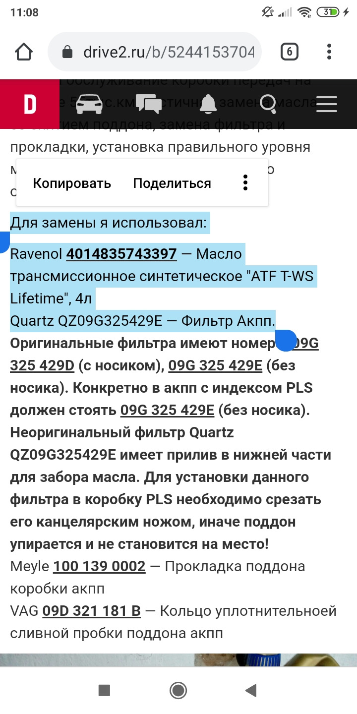

Для замены я использовал:
Ravenol 4014835743397 — Масло трансмиссионное синтетическое "ATF T-WS Lifetime", 4л

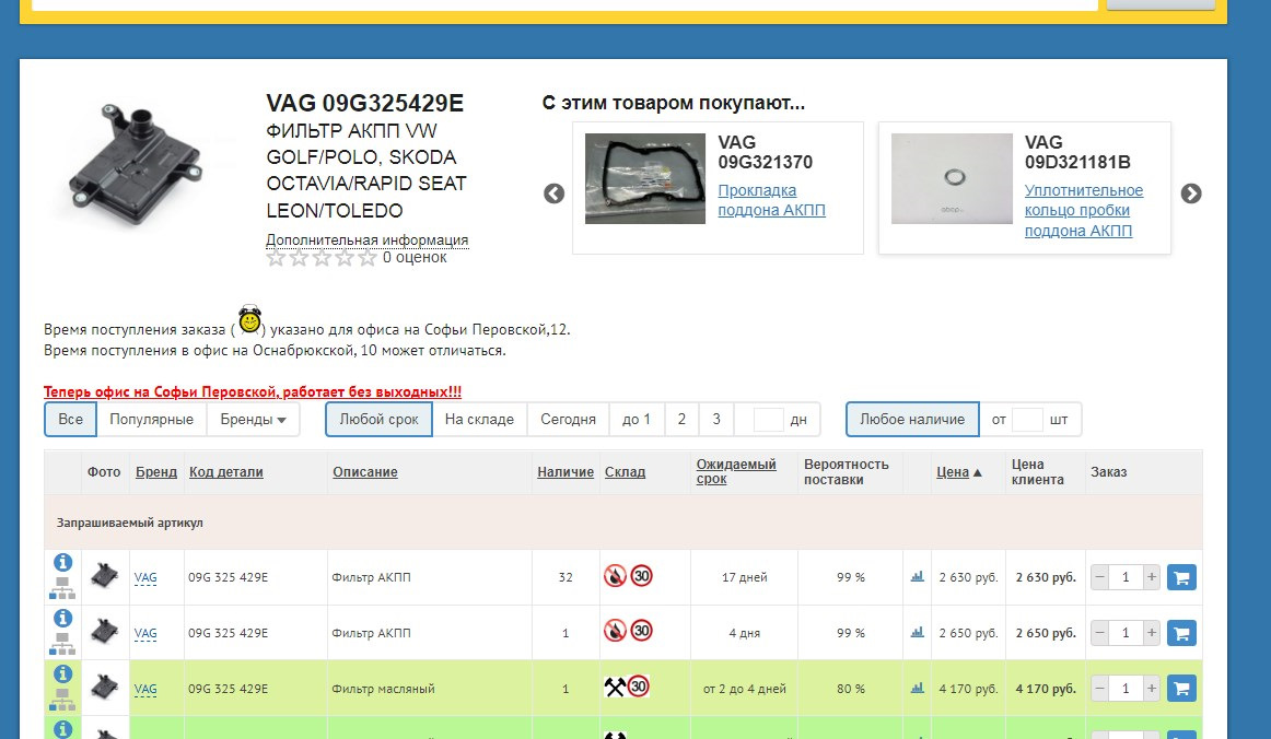

Quartz QZ09G325429E — Фильтр Акпп. Оригинальные фильтра имеют номера: 09G 325 429D (с носиком), 09G 325 429E (без носика). Конкретно в акпп с индексом PLS должен стоять 09G 325 429E (без носика). Неоригинальный фильтр Quartz QZ09G325429E имеет прилив в нижней части для забора масла. Для установки данного фильтра в коробку PLS необходимо срезать его канцелярским ножом, иначе поддон упирается и не становится на место! Крайний раз ставил NSP0809G325429E(резать не надо, идёт без "носа") и использовал оригинальное уплотнительное кольцо WHT007120
Meyle 100 139 0002 — Прокладка поддона коробки акпп
VAG 09D 321 181 B — Кольцо уплотнительноей сливной пробки поддона акпп

4. Ставим новый фильтр. Мне пришлось обрезать ему нос, иначе поддон в него упирался.

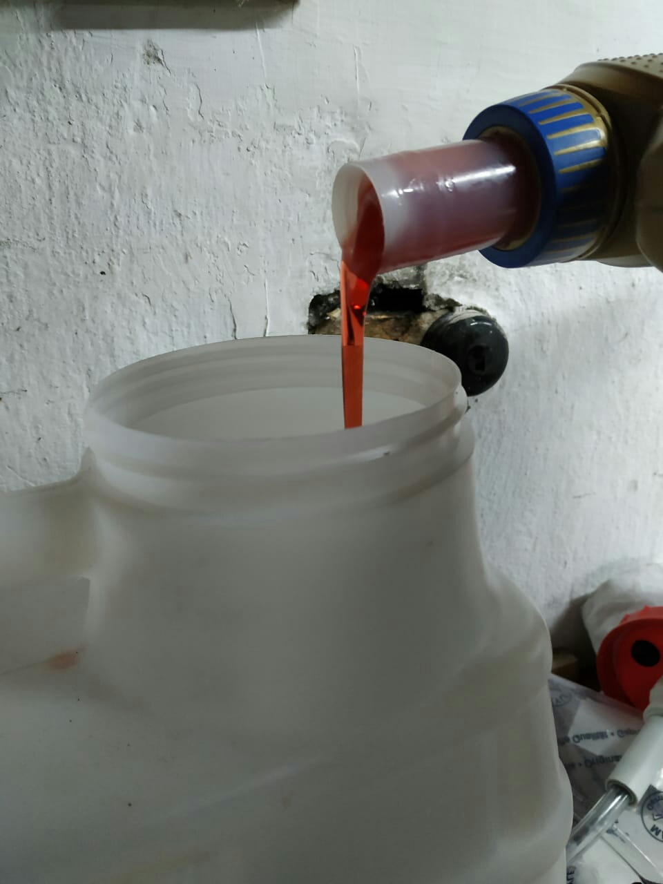

5. Проблема — в акпп нет заливной пробки. Для заливки масла я воспользовался лайфхаком SPB360. Юрий, спасибо, Ваши материалы мегаполезны!
Наливаем масло в канистру, вкручиваем переходник в поддон, создаем небольшое давление в канистре и успешно заливаем 3л масла. Закрываем кран, окручиваем разборное соединение после него. Убираем всё, что мешает.
6. Как установить правильный уровень: подключаем сканер, способный увидеть температуру масла акпп. Нас интересует интервал от 35 до 45С. Заводим авто, прогоняем селектором через все положения с задержкой. Мне пришлось ждать нагрева масла от 20С(может быть и обратная ситуация, тогда надо ждать остывания).
Когда температура масла достигла 35-38С выкручиваем из поддона переходник и ждем слива лишнего масла, которое мы намеренно перелили. После того как струя масла обрывается и переходит на тоненькую струйку, заворачиваем основную пробку с новой прокладкой. Вся процедура должна завершиться не позднее 45С(для стран с жарким климатом 50). Я измерил кол-во лишнего масла — получилось 250мл. Итого слитого масла 2.6, залитого 2.75л. Очевидно, что эта величина может плавать и зависеть от того, на какой температуре вы начали процедуру выставления уровня.

Добрый вечер. podbor.ravenol.su/. Это ссылка на подбор масла.Буквально сегодня обслуживал акпп polo. Использовал:
NSP NSP0809G325429E Фильтр АКПП
MEYLE 1001390002 Прокладка поддона
RAVENOL 4014835743311 Трансмиссионное масло RAVENOL ATF T-WS Lifetime ( 1л) new
RAVENOL 4014835743397 Масло трансмиссионное Ravenol ATF T-WS Lifetime 4 л
VAG 09D321181B Кольцо уплотнительное
VAG WHT007120 Уплотнит. кольцо

Нормальный это фильтр, думаю его или SAT комплект взять?
Пока претензий нет. Но это недорогой заменитель как не крути. Поэтому интервал замены призываю сокращать.

Не понял я про "носик". Вы же брали фильтр без носика, зачем же Что-то резали? Какой тогда брать, чтобы не резать?
Добрый день. Поясню: должен стоять без носика в этой модификации АКПП.
На момент проведения работы в продаже были заменители только с "носом"(смотрите фото, он хорошо виден). Поэтому он был удалён.
Вроде сейчас есть заменители без носика в продаже.
Вы использовали фильтр с индексом E или D?
Опирайтесь только на фото при покупке неоригинала. Е, D — это только для фильтров VAG актуально

Как узнать маркировку коробки? С носиком фильтр или нет? Подскажи пожалуйста
С помощью фирменного ПО. На наплейке с кодами опций. Визуально на наклейке самой коробки.

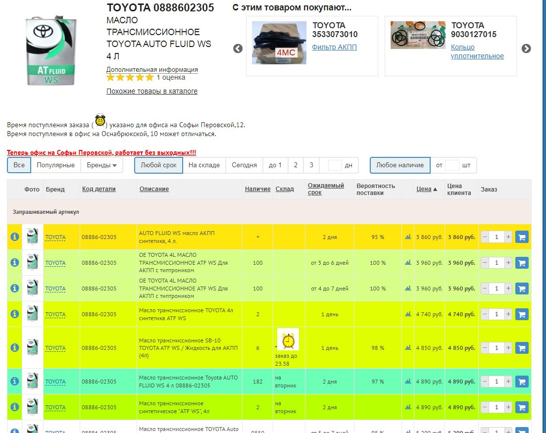

Можно ли на замену лить оригинальное Toyota t-IV?
WS-ку лучше наверное. Но думаю от t-lV ему плохо не будет

Здесь на фото отрезанный "нос" крупным планом. Срезается довольно легко, плотные перчатки оденьте.

Добрый день. Заказал расходники для замены АКПП, забрал пакет и не глянул что там ))) сейчас смотрю фильтр точно такой как у вас . У меня вопрос можно его ставить ?
Добрый. Я ставлю)). Берёте канцелярский нож и постепенно срезаете нос ему. Перед этим можете убедиться, что нос мешает установке поддона…в коробке с индексом PLS точно.

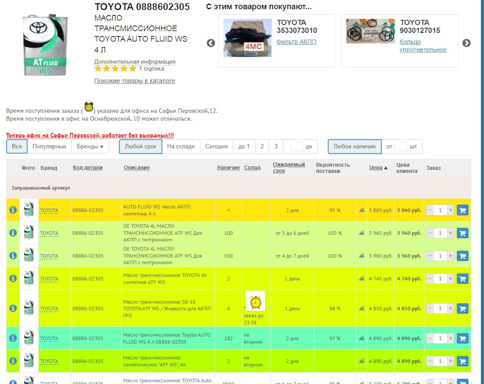

сейчас вот залили Mobile1. Цена 1800 за литр.Не очень бюджетно…Еще пару недель назад было 800 руб. за лильтр.
да, цены улетели в космос, успел взять 2 канистры моторного масла по 5 литров, как только началась эта "канитель" по роману Льва Толстого "специоперация и мир"… Еще взял ZIC артикул 162665 для коробки, урвал по скидке за 2805, сейчас его цена 5400) . Моторное масло я брал в пределах 2100, сейчас под 5000 тысяч и выше…Стабильность …
Вот взял тойото масло в акпп за 2,7к 4л цены теже
Вы бы еще через года два написали…цены меняются, но "прежних " цен нет. Вы либо не то масло взяли, либо палёнку, либо вам дико повезло.
В Европе цены теже
В Европе зарплаты и пенсии другие. Я живу в РФ и меня волнует что тут, а не что в Европе… По теме — так вы то масло купили ? :))
Там меньше ещё из-за курса получается год назад он больше 70₽ был) и в рф на рынке сейчас много подделки
