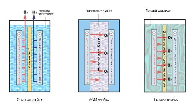

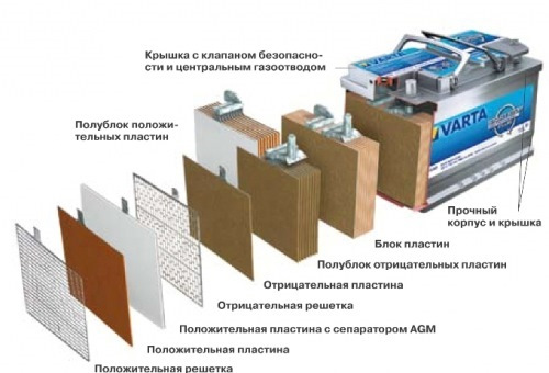

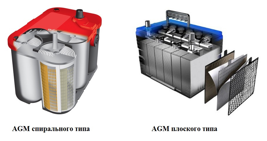

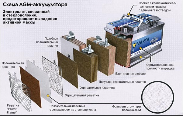

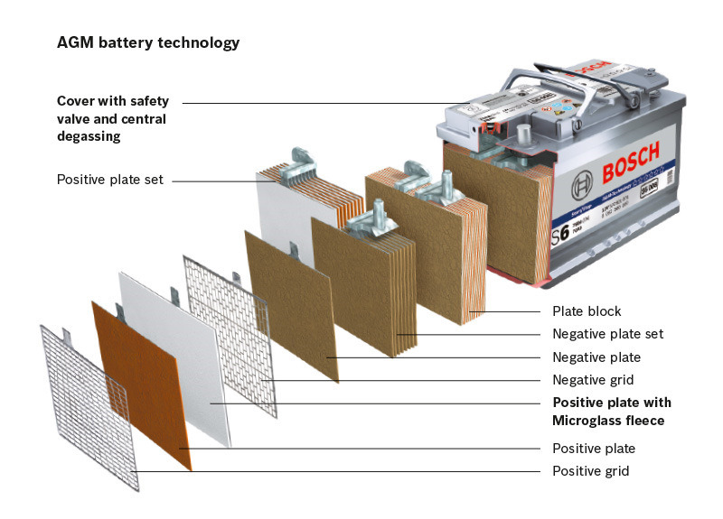

Отличие AGM аккумулятора от его собратьев — это размещенные между пластинами стекловолоконные маты-промокашки, в которые впитан обычный жидкий электролит. Неоспоримый плюс такой конструкции — более высокая устойчивость к вибрациям и удержание намазки на пластинах от осыпания. Во всем остальном АГМ батареи ничем не отличаются от обычных. Не по сроку службы, не по характеристикам, не по составу электролита и пластин. И для законов химии и физики, AGM аккумуляторы — обычные свинцово-кислотные аккумуляторы

AGM стекломаты держат электролит в "связанном" состоянии, не допуская его свободного перемешивания. Тепловой разгон может произойти при сочетании факторов присущих AGM аккумуляторам: недостатке электролита в элементах батареи (его меньше чем в обычном наливном) и его слабой диффузии (перемешиваемости). Из учебника химии узнаем, что кислород, выделяемый в процессе электролиза окисляет отрицательные электроды аккумулятора. Такая реакция окисления протекает с выделением большого количества тепла и происходит разогрев электролита. Нагретый электролит имеет меньшее сопротивление. Соответственно АКБ станет принимать больший ток заряда, приводящий в свою очередь к увеличению количества выделяемого кислорода (и водорода). Таким образом возникает самоускоряющийся процесс нагревания — "терморазгон".

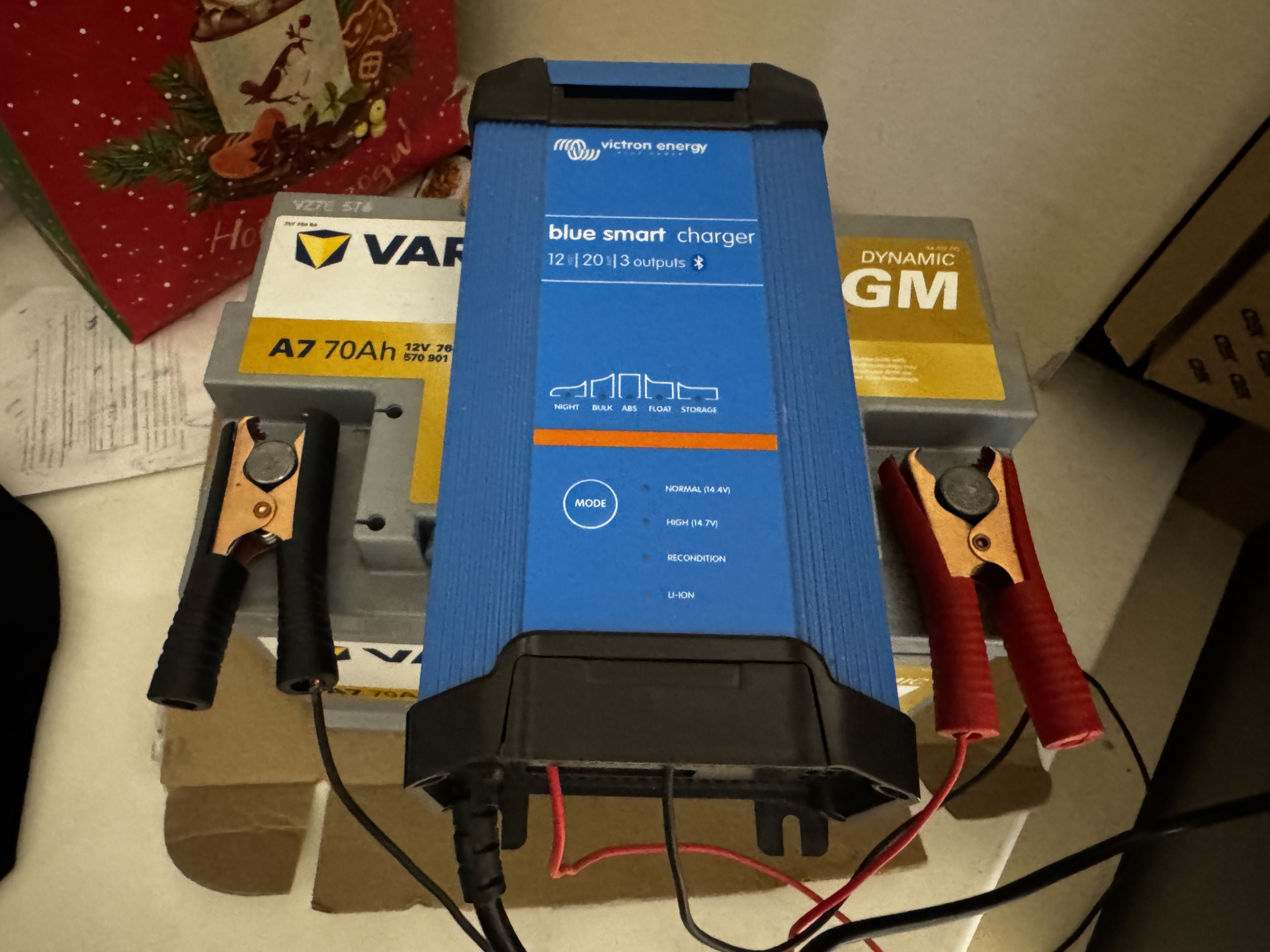

Заряжать разряженную AGM батарею нужно только в стационарных условиях, зарядным устройством. Перед началом заряда необходимо выкрутить пробки и убедится, что стекломаты не высохшие. Если выяснится, что они сухие, то необходимо добавить в них дистилированную воду. Сухой стекломат при зарядке будет нагреваться.
Кроме обычных методов контроля заряда:
— не превышать напряжение при зарядке 14,4 Вольта,
— не превышать токи заряда выше 1/10 номинальной емкости аккумулятора,
следует контролировать температуру аккумулятора!
При малейших признаках нагрева корпуса — зарядку прекращать, давая возможность произойти медленнейшему процессу диффузии — позволить перемешаться "заряженному-незаряженному" электролиту с различным сопротивлением току в стекломатах. Заряд сильно разряженного AGM аккумулятора может занять несколько дней, прежде чем батарея начнет принимать положенные ей токи заряда без нагрева и срыва в терморазгон.
Один из признаков начала терморазгона — уменьшения напряжения заряда и одновременное увеличение тока заряда!
Внимание: Нагрев одной из банок AGM аккумулятора при зарядке может означать серьезную неисправность.

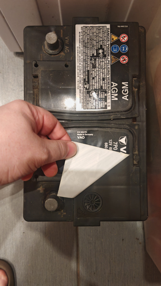

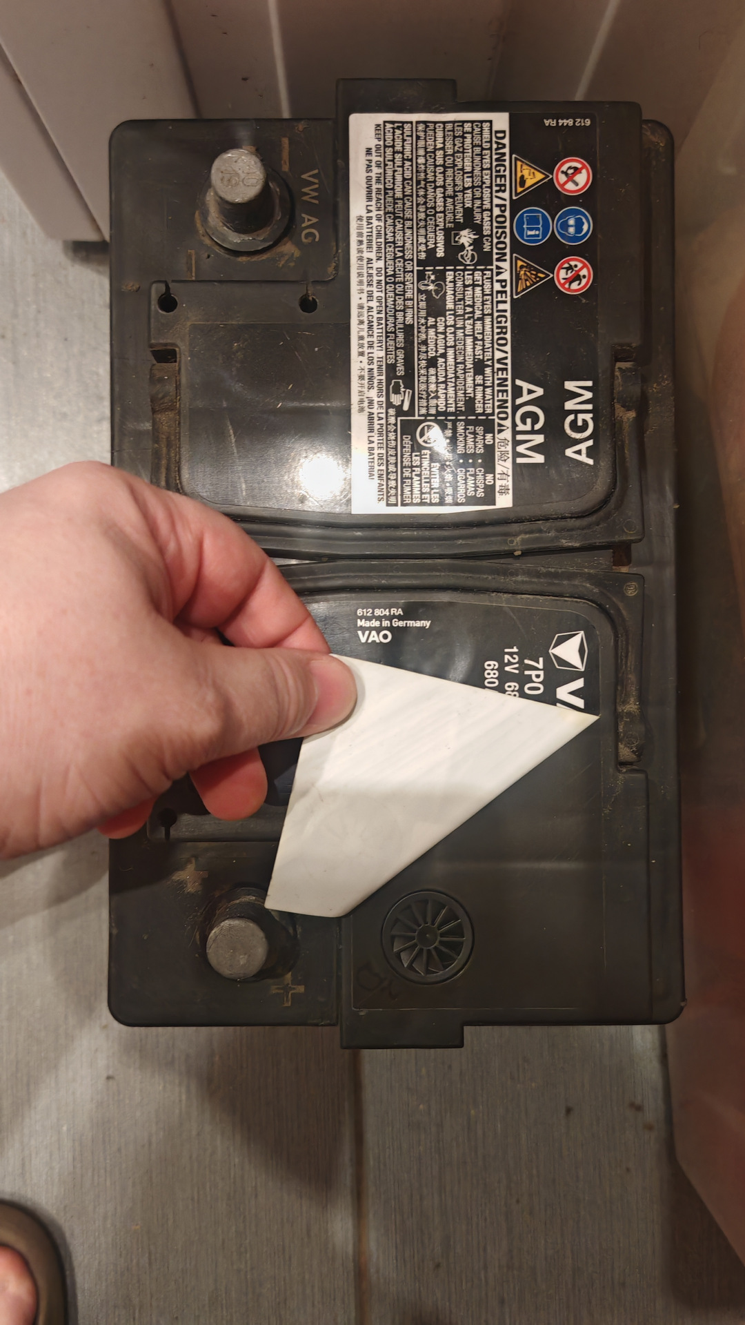

У AGM аккумуляторов нет возможности открыть крышки банок, т.к. верхняя крышка приклеена к корпусу. Проверить состояние электролита не представляется возможным.
Странно, а тут под наклейкой даже пробочки под отвертку
Так это отлично. Я бы сразу проверил уровень.

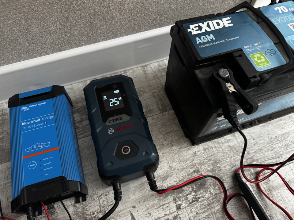

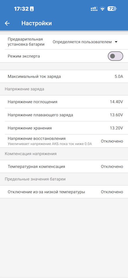

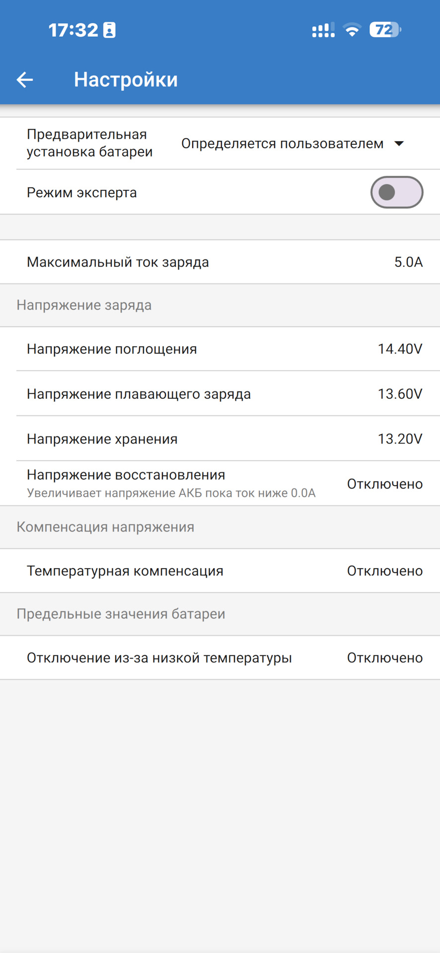

Добрый день, мне пригнали авто с Кореи (KIA SORENTO 4G), так как функция "Старт-Стоп" имеется, значит стоит такой аккумулятор, сейчас уже очень не жарко, думаю в зиму его зарядить (но сначала купить ЗУ для него), а на лето, понаблюдать если будет греться, то купить обычный аккум на лето.
Обычный аккумулятор у Вас сдохнет через полгода, в Соренто импульсная зарядка заточена именно на агм аккумулятор, что плохо сказывается на обычном. Тоже хотел поставить простой аккумулятор, но почитал информацию и поставил такой же агм.
Andrey02RB
В сторону victron смотрите?
795nvv

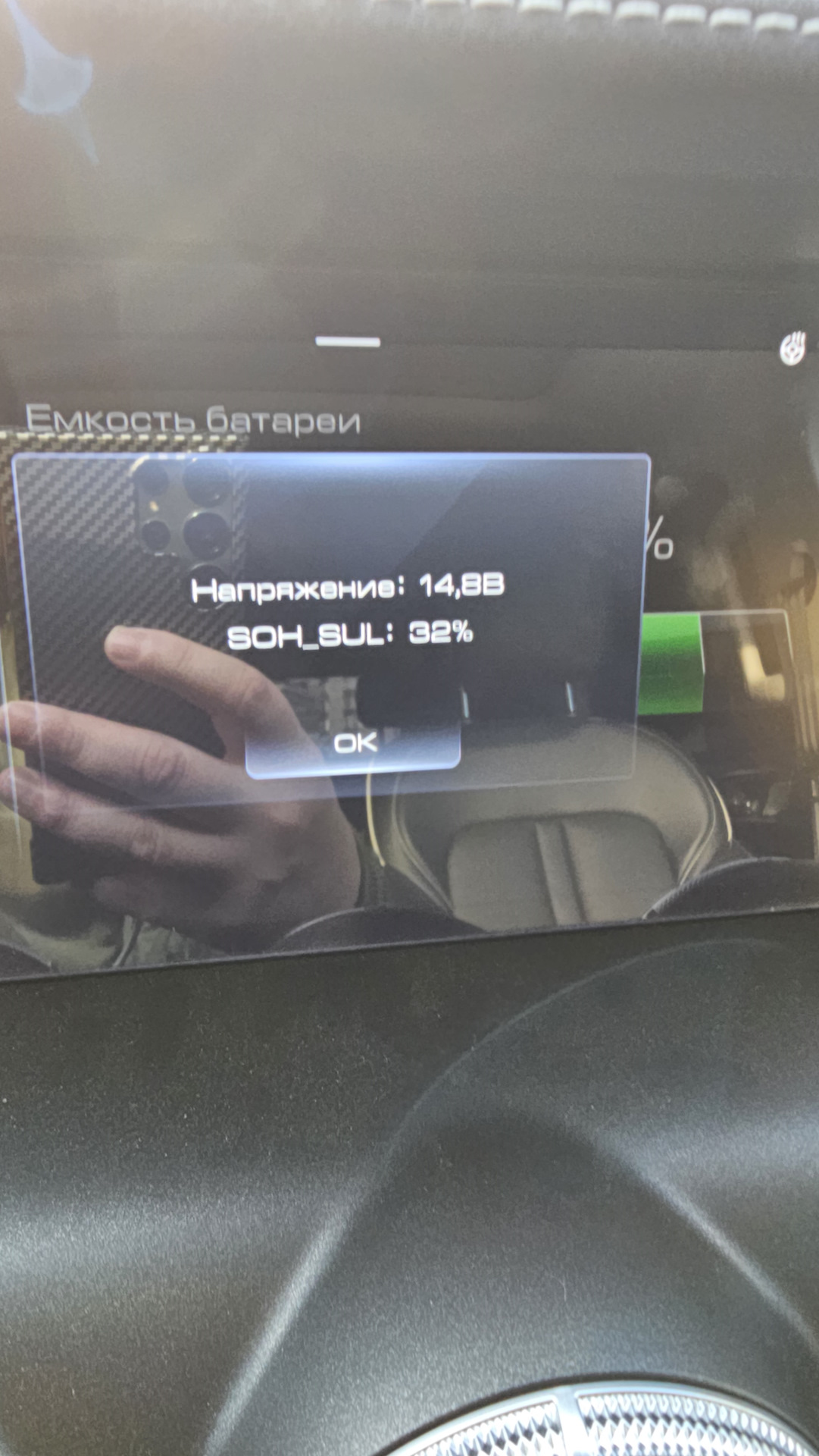

Kia Soul 2, стоит АГМ в моторном отсеке с завода. Что делать?)) Переносить в багажник)) Отличный совет.
да
Это изменение конструкции автомобиля.
это сарказм
AlexNovo
Нет!

А чего этот виктоон такой дорогой? 😳
Умный потому что и правильный для зарядки дорогих батарей. А для ca/ca можете и за 2000 купить ЗУ

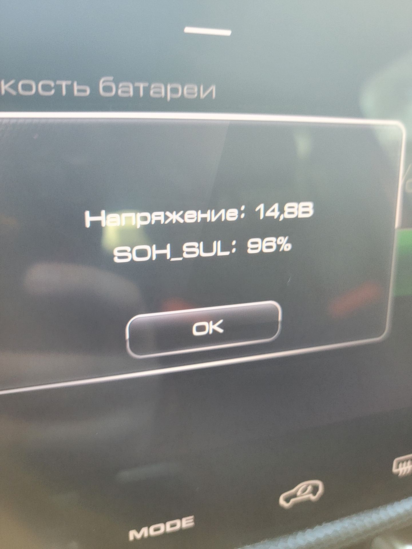

У меня в dargo agm стоит с завода в мотрном отсеке и усе нормально )) и заряд зимой 14.8 и это тоже нормально так как на улице понижена температура компьтер заряжает на 14.8

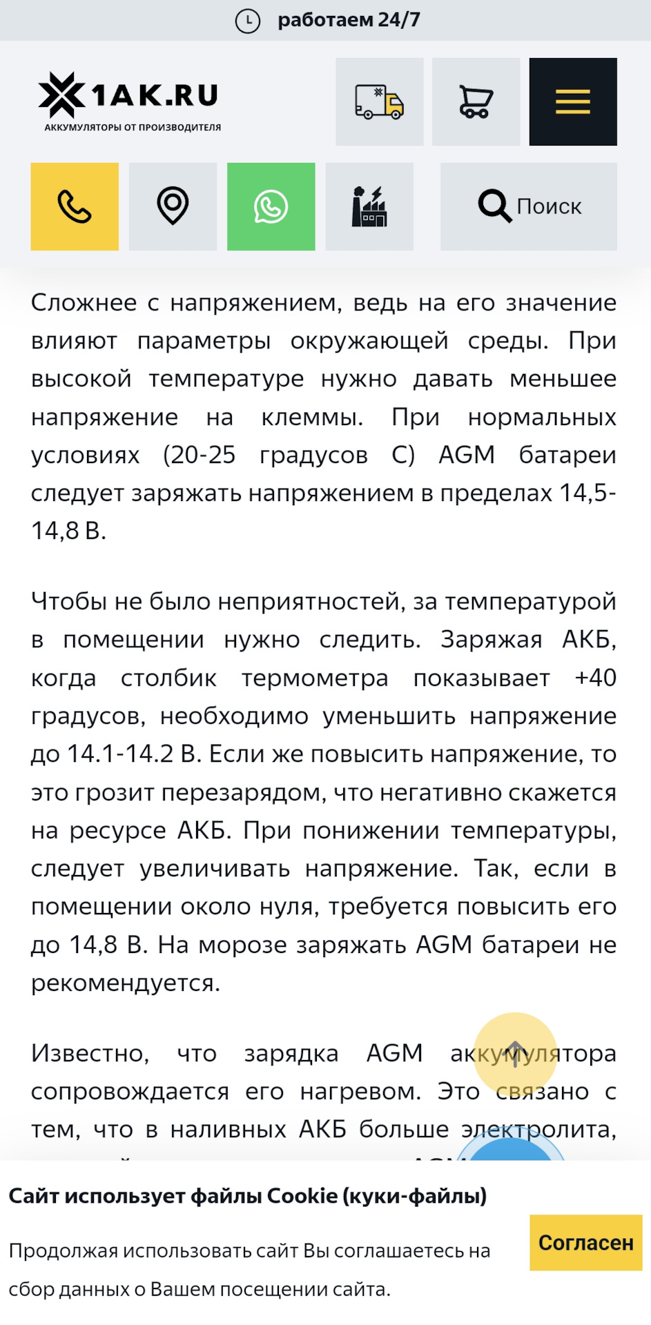

Агм в машине должен заряжать на 13.8-14.1. Это для кислотных такие значения нормальные.
Нет, в холода AGM на 14,8В надо заряжать. В теплом помещении 14,4В.

У меня в Тигуане с 2019 года стоит. Вот только недавно впервые решил обслужить. Долил более 500мл воды суммарно во все 6 банок. Сейчас вот делаю очередной цикл зарядки, но, видимо, последний. Родные 680А уже не хочет, максимум около 630А. Но когда его только приволок домой и прогнал первый цикл зарядки, без долива воды и даже не согрев (всего часа два постоял дома), то ёмкость ыдла 510А и прибор говорил, что надо енять батарею. А теперь уже пишет, что АКБ исправна. Последний цикл прогоню, посмотрю, какая будет ёмкость, верну под капот. Он и до этого машину неплохо заводил, думаю, что после обслуживания станет совсем все хорошо. В общем AGM прям радуют. Сейчас на второй машине тоже AGM, буду к нему относиться бережнее, надо будет раз в год хотя бы снимать и ставить на зарядку, а ещё лучше выкручивать пробки и доливать водички. Под капотом в самом деле жарко, выкипает электролит.
Alexx3000
Я уже поковырялся в нем и думаю снизил ресурс))) Теперь 12.6-12.7
Лишняя влага ему точно вредит. Визуально маты не должны быть влажными( блестеть).Лишняя влага помешает газообмену.
Вон, тебе даже ниже написали, что у 99%крышки есть, по этому, завязывай курить эту дурь и не пиши такую чушь😂
Merka-Va
Всë там нормально открывается, не кури эту дрянь больше😂

А как тогда добавить воды если маты высохли, не открывая крышку как вы говорите, этого сделать не возможно!
Доброе утро. А как увидеть жидкость все банки сухие. Заряд в норме. И сколько надо залить ДВ?
Снять наклейки сверху и посмотреть, что под ними. У меня выкручивающиеся пробки. На фото видно одну. Они выкручиваются с помощью съемника стопорных колец хорошо. Я, правда, по одному совету высверлил небольшие дырочки под съемник, но зря, и без них можно выкрутить. После того, как выкрутите, фонариком туда подсветить и увидите, сухие маты или нет. Они должны быть слегка влажные сверху. Вода стоять не должна. Берете дистиллированную воду, шприц миллиметров на 30, набираете и доливаете. Медленно, аккуратно, чтобы не брызгало и чтобы не перелить. Я себе купил шприц с трубкой, трубка удобно, но и подачу воды сложно контролировать, вода прям сама вытекала. В общем рекомендую к своему шприцу найти прозрачную трубку, с ней удобнее. Доливаете, даёте отстояться, ставите на зарядку. После зарядки даёте постоять, смотрите ещё раз, может потребоваться долить водички, если она ушла вниз в маты. После чего можно ещё сделать укол зарядки. Только не делайте глупость как я, давайте между каждым циклом долива зарядки постоять. Например вчера залили, сегодня зарядили, завтра ещё долили, после завтра зарядили ну или хотя бы несколько часов дайте постоять.

На VAG штатная Варта AGM с обычными крышками, просто они под пленкой. Прощупываются рукой.
А какой уровень электролита должен в них быть?

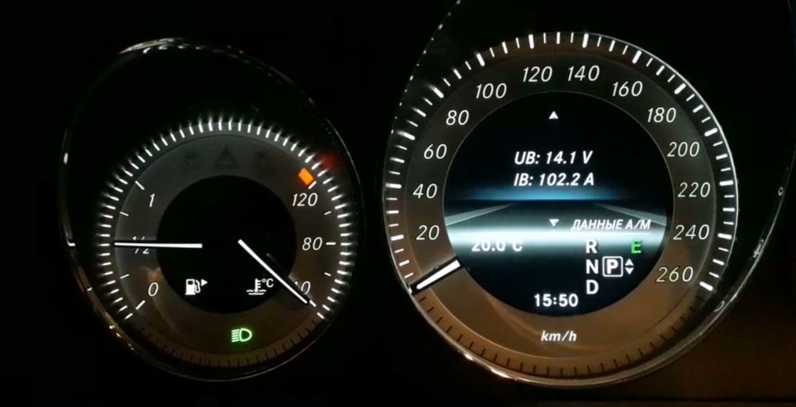

AGM заряжается напряжением 14,8В, а в конце 15,2В. Это прописано в документации производителей. У меня в автомобиле зарядное напряжение 14,8 летом и 14,9 зимой. Дома дозаряжаю до полной на 15,2.
на Мерседесе стоит AGM. зардка 14,3V
заряжать AGM нельзя 14,8 V . это уже кипение, а ему смерть кипение
Мерседес заряжает свой аккум на ходу с напряжением до 15В каждый день.
Откуда он 15 вольт берет?
zodiak1961
У меня тоже заряжается авто 14,8В (AGM)
Рустумакту он кипит при таком напряжении
Неее, 14,8 это много для AGM
У меня даже в инструкции написано, при зарядке напряжение не больше 14,4V.
У тебя он так долго не отработает
Первая попавшаяся статья
Poligraf16
Значит у вас не AGM
Я сам его устанавливал и покупал, с хера ли это не АГМ
Rustamaktau
Какой прекрасный SOH)))
Это после снятия. Он же не сразу показывает. Сейчас 76
Poligraf16
Кипит, ох, он кипит… Большинство представляет себе кастрюлю с сосисками😁 Скорее он пукает (выделяет газ), как и все мы (я надеюсь). Это абсолютно нормальное явление, иначе внутри не был бы установлен сераратор, и не было-бы газоотводных отверстий на корпусе. И, да, во множестве авто АГМ установлен в моторном отсеке (у меня Карнивал 22г.в. от АГМ до головки двигателя 15см.) И конечно он кипит и дома, при зарчдке 2мяА, и в машине, при зарядке током в 40А

Плохо вы мат часть знаете зимой умный компьютер даёт заряд 14.8 так как на улице низкие температуры и он сам определяет какой вольта выдать. И так на всех машинах gwm у меня на дарго так же как и на танке так как одна контора а там работают не дураки ))

AGM заряжается вот по такой схеме.
Ток заряда можно поставить 1/10 от емкости.

oldsmart
Предостережение! Не устанавливать АКБ AGM в моторном отсеке!
По причине большой разности температур в моторном отсеке АКБ AGM не следует устанавливать внутри него, в противном случае произойдет значительное сокращение срока службы АКБ.
www.newtis.info/tisv2/a/r…tery-with-holder/1LiMpr2r
Варта 70ач 9 лет уже стоит, только были морозы за -30, заводит 2.0, 250 л.с. без проблем. Как то так.

Думаю 102,2 А, это что то другое
нет не другое, всё правильно измеряет мерс,
AGM аккумулятор использую для питания автохолодильника, чтобы не высаживать основной. Зарядка от бортовой сети, проводом 10мм2.
Имеется амперметр с пределами измерения 60А для контроля заряда батареи.
Так вот, после длительной работы холодильника на заглушенном моторе, после запуска двигателя не редко ток зарядки превышает предел измерения амперметра. То есть это 60 А и выше.
Думаю, 102,2 — есть ни что иное как ток заряда.

В одной инструкции на Аккум АГМ видел что до 15. А зарядники, в основном наши 14.2., импортные вокруг 14.5. Мой Бош 14.7, мой автомобиль 14.8.
