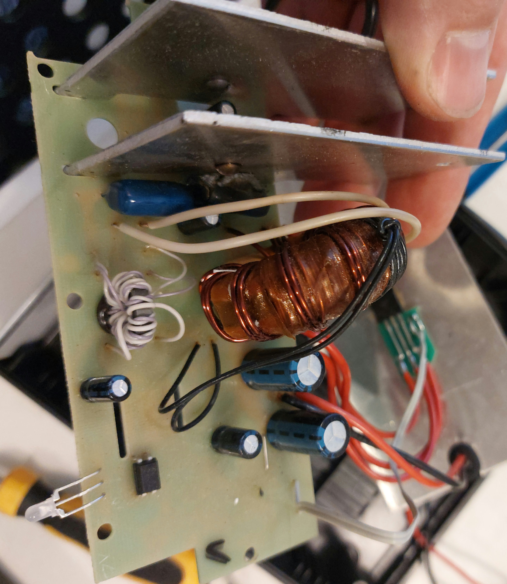

Принесли в ремонт указанное ЗУ, заявленная неисправность – не заряжает АКБ. Правда, никто не удивлён?
Я не люблю этих мутантов большого семейства Орионов, но ремонтировать надо. Открываю верхнюю крышку, снимаю плату. Все детали по виду целые, подгоревших участков платы нет. Подключаю устройство к АКБ, загорается зелёный светодиод «Напряжение». Подключаю ЗУ к сети 220 вольт через разделительный трансформатор (он у меня теперь попроще – всего 250 Вт мощности на выходе) – светодиод «Ток» не загорается, но слышен звук запускающегося преобразователя. Он в этом устройстве «чудесный»: двухтрансформаторный с самозапуском. Никакого тактового генератора нет, поэтому частота преобразования имеет право постоянно изменяться. Напряжение на АКБ как было 12,7 вольта – так и осталось, АКБ не заряжается.
Проверяю силовую часть схемы, все компоненты на первый взгляд исправны. Силовой выпрямитель вторичной цепи – тоже исправен. Видимо, беда в схеме управления.

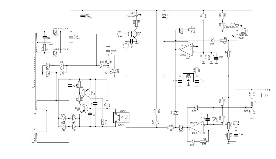

Данное ЗУ принесли в коробке, судя по упаковке – это «производство» рязанской организации Оборонприбор. Схема управления отличается от питерской, вот она.
Начинаю проверять полупроводники – и вот удача: переход база-коллектор транзистора VT3 прозванивается неадекватно. Судя по обозначению на корпусе транзистора 1E – это ВС847 с максимально допустимым током коллектора всего 100 мА. При этом в его коллекторной цепи — набор последовательно-параллельно включенных резисторов общим сопротивлением 20 Ом, а в плате по обеим сторонам этого набора выполнены две прорези явно для его вентиляции. И вряд ли среднее значение тока через этот набор резисторов всего 100 мА.
Смотрю в своих запасах подходящий транзистор с бОльшим током коллектора, нахожу 2SD667 (максимальный ток коллектора 1 А). Он не в SMD-исполнении, но вариантов нет. Выпаиваю неисправный 1E и ставлю вместо него 2SD667.
Выглядит довольно вульгарно, но цель достигнута: ЗУ запустилось и выдаёт зарядный ток. Поскольку моя тестовая АКБ всегда почти полностью заряжена, то ЗУ через пару минут перешло в режим «5 секунд заряд – 15 секунд пауза». Что интересно: красный светодиод «Ток» не гаснет во время паузы. Видимо, тока базы транзистора VT5 достаточно для его открывания.

Почему мутанты? Во-первых, нет тактового генератора, запуск осуществляется с помощью симметричного динистора DB3. Во-вторых (и это самое печальное) – нет вентилятора охлаждения ЗУ. Неоднократно уже приносили в ремонт 150-е Орионы с пробитыми потемневшими силовыми транзисторами инвертора и даже с оплавившимися пластмассовыми крышками над их радиаторами. Люди покупают в магазине ЗУ, платят немалые деньги, надеются на продолжительную работу покупки, а оно козью морду показывает
