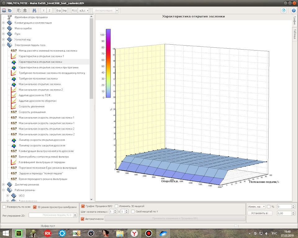

Много расписывать не буду, будут скрины и описание того что происходит. ЭБУ М74 ДМРВ, автомобиль калина, прошивка сток, изменены только 2 калибровки.
Выставили обе калибровки как на скрине выше. Завели автомобиль, и газовали, ну а потом самое интересное.

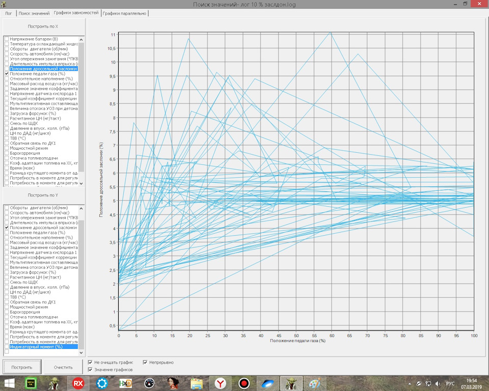

Если изменили калибровку педаль/дроссель, то какого черта не открывается дроссель выше 6%, ограничили же 10%

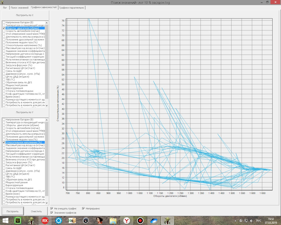

Ладно, надо глянуть относительное наполнение, может в нем дело?
Тут порядок, и 26% наполнения.

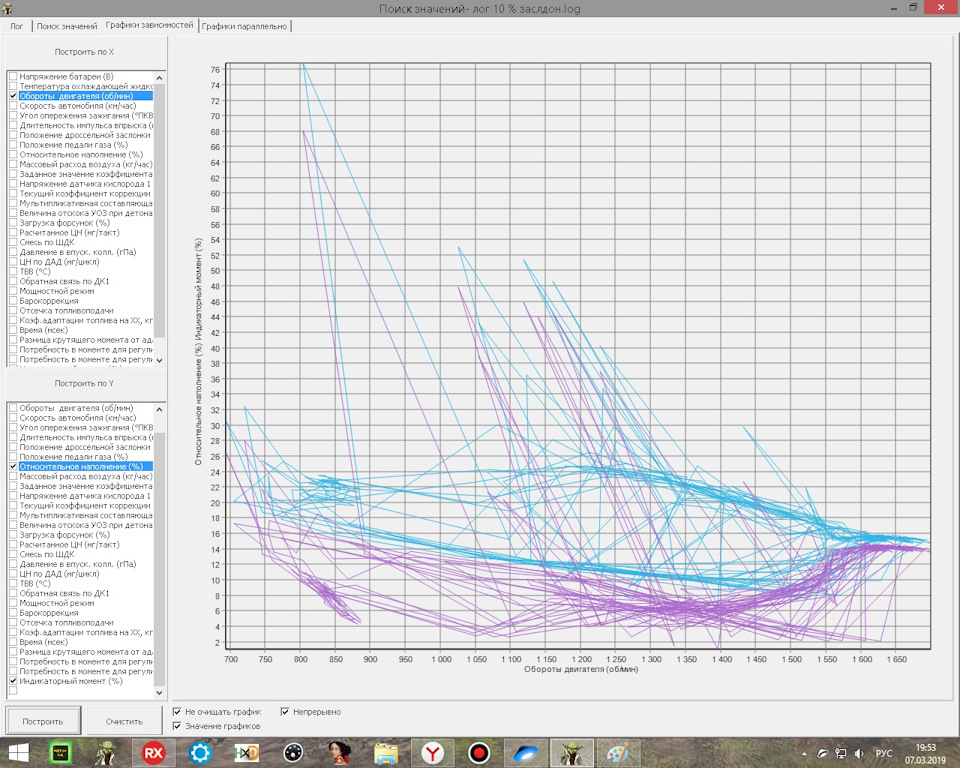

Ладно хорошо, а что у нас с моментом?
Вот жеее, 14% с копейками, стоп! Почему 14, заказывали 10%.
И тут все нашлось.

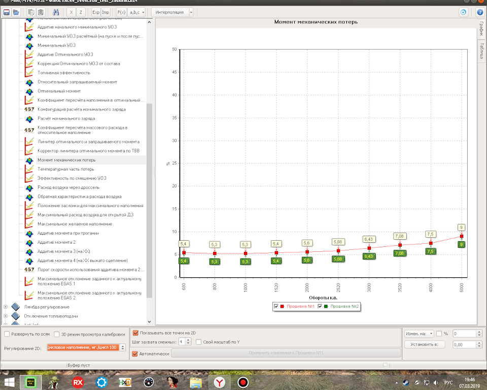

Туда еще идут плюсом мехпотери, ну и корректор по ТВВ.

это что калибровка мех потерь ограничивает открытие дросселя?
нет конечно, ну смотри, ты пива заказал 1 литр, а вот стакан в который тебе нальют протекает, и точно известно, пока ты его допьешь вытечет 0,1 литра, поэтому бармен тебе наливает 1,1, а 0,1 это потери)
это что получается-блок накидывает этот момент сверху запрашиваемого?
да, еще и другие, например кондиционер
