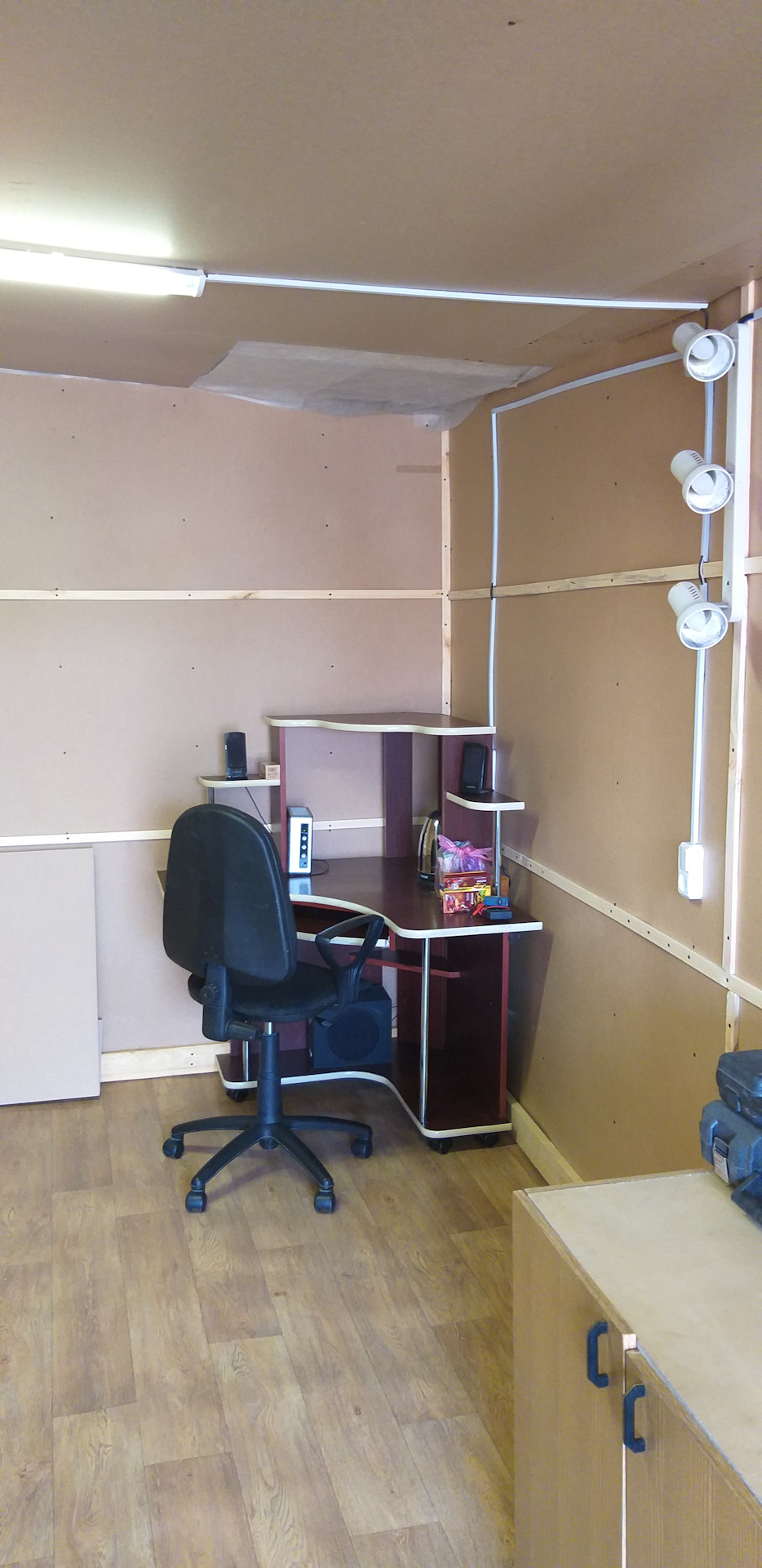

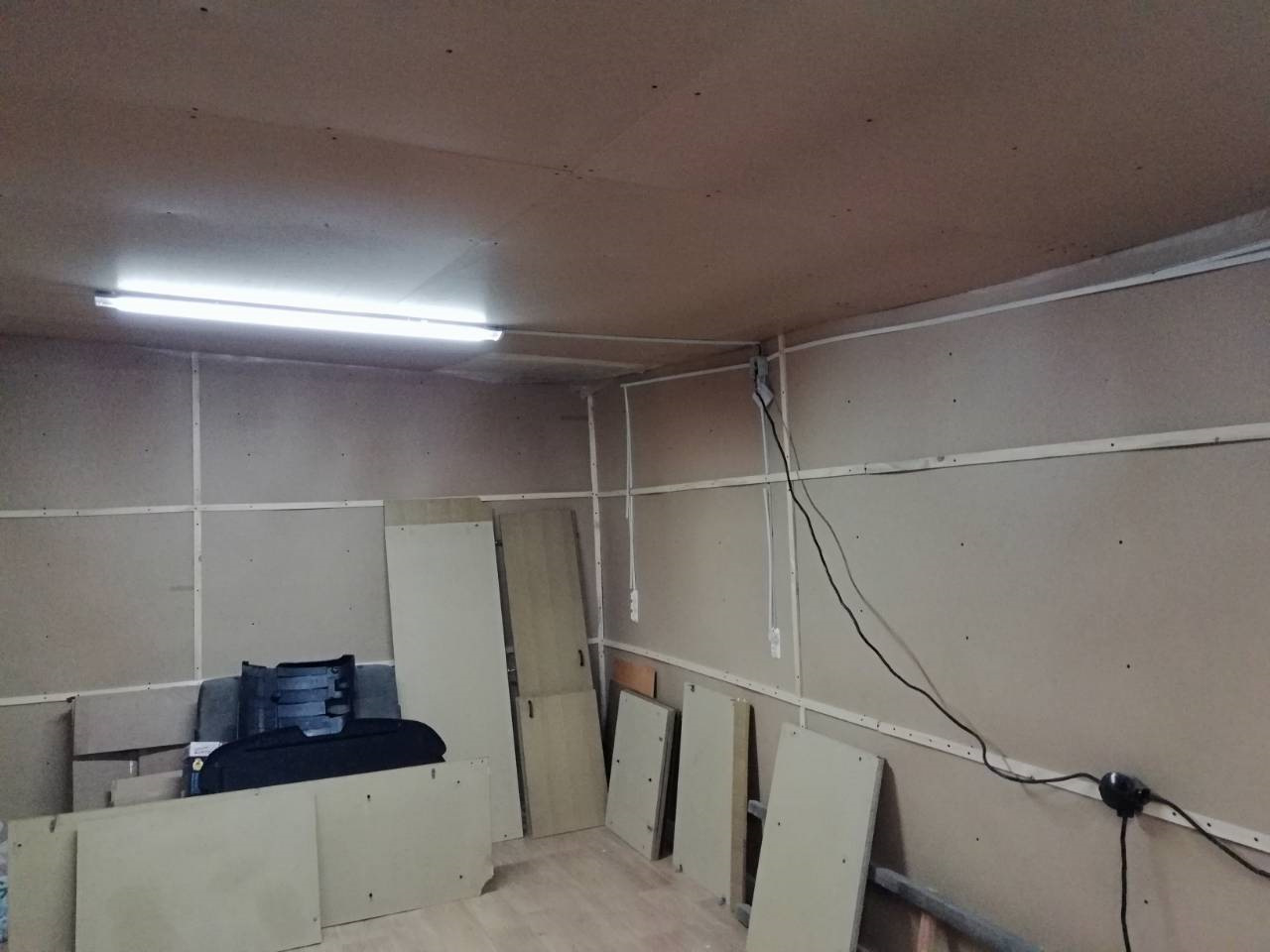

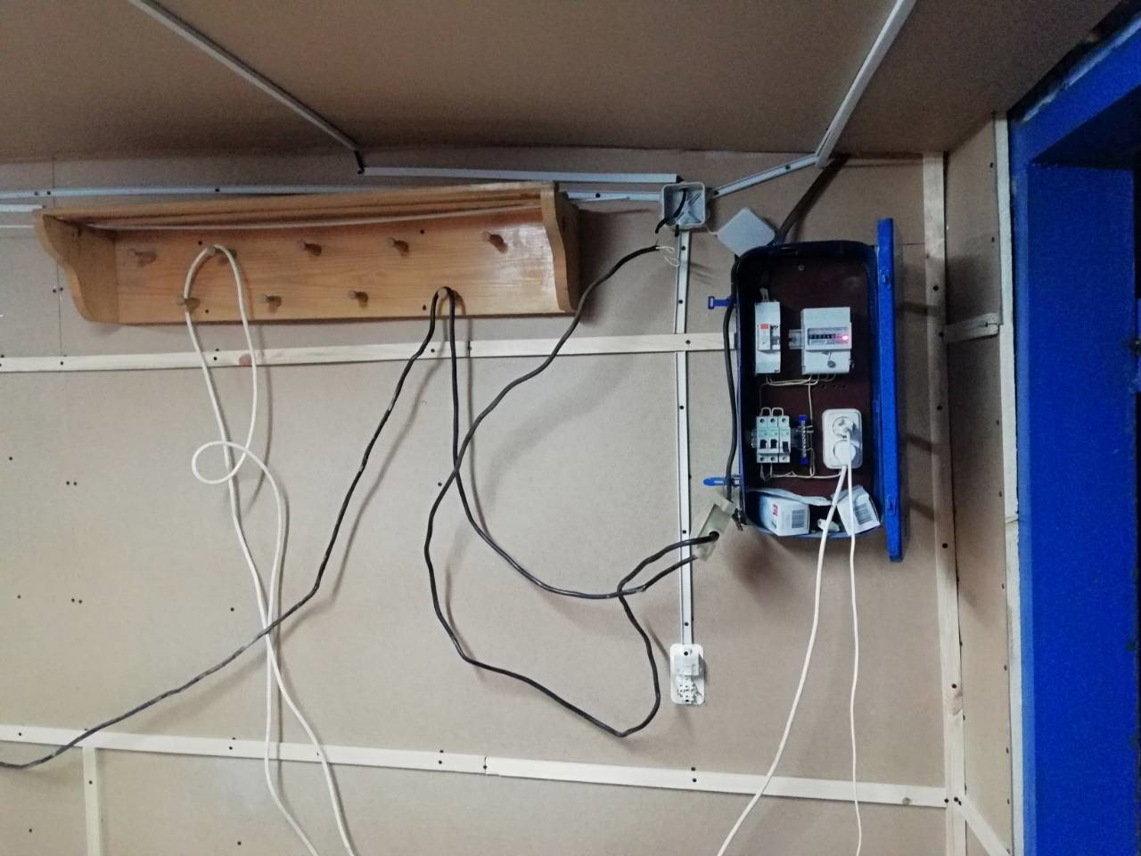

С каких пор наружная стала лучше? Чем меньше проводов наруже, тем меньше шансов их повредить, да и в коробках должны быть качественные спайки, плюс проводка с занулением.
а что в карабах нельзя вести трех жильную проводку с занулением!Много где в гаражах внутреняя лежит? Чем наружняя в гараже хуже внутренней, ну кроме вида?!
Видно кто-то не знаком с допусками…и как правильно должно быть…
правильно должно быть — минимум проводов снаружи, ибо все эти сопли — это уязвимые места, разлетится диск с болгарки и перебьёт тебе кабель, вот КЗ и пожар.
Проводка бывает как скрытой, так и открытой и правильно-это только в вашей голове, откройте ПУЭ и ознакомьтесь прежде чем вводить людей в заблуждение. Рассуждаете здесь про балгарку, а сами ПВХ гофру предлагаете у которой защита от механических повреждений нулевая в случае с летящим диском. В промышленных цехах открытая проводка укладывается в стальные трубы, ито не на всю высоту. Про распайки в кабель канале вы откуда взяли-вон стоят распред.коробки, там всё р расключено, скрытая проводка не гарант от жопорукости монтирующего и те же распред, коробки там имеются.До кучи при выходе из строя кабеля надо будет всё разбирать. А если понадобится изменить конфигурацию расположения розеток в гараже, нагрузка на сеть возрастет-как менять кабель и переносить розетки? Защита от КЗ и утечек реализуется УЗО и автоматическими выключателями. До кучи при желании можно и защиту от импульсных перенапряжений установить в щит и молния не страшна будет.

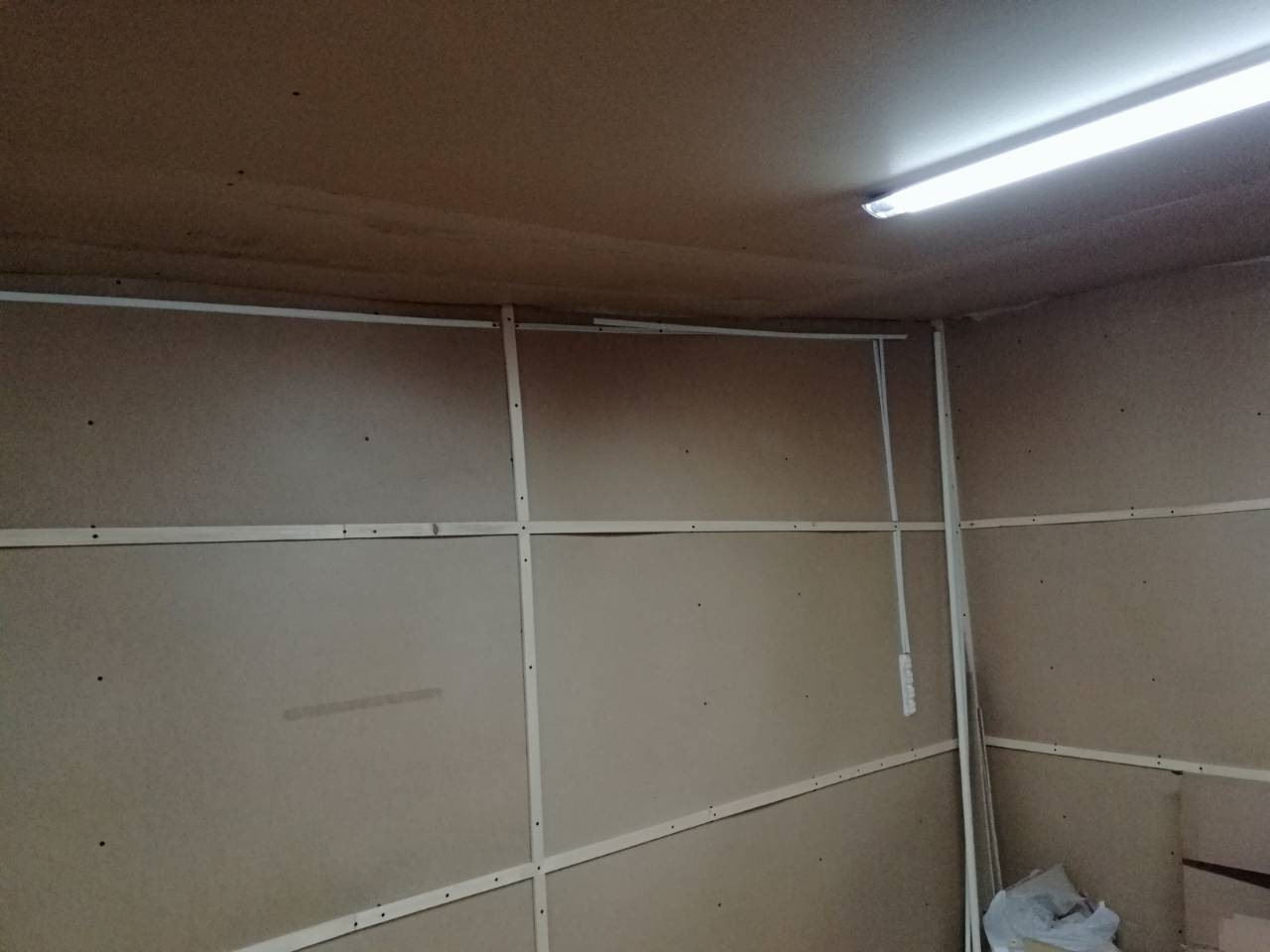

как раз токи в гараже лучше наружняя чем внутренняя.Если постараться то можно красиво в коробах уложить!
IcePhoenix
Кто так решил?вы в курсе как это правильно уложить под обшивку? Думаю нет.
да ладно, наверно надо всего лишь в гофру специальную проложить кабель и всё.
Какую?
ПВХ подойдёт.
это спорный вопрос…да и с наружней проще…даже если как вы говорите диск разлетиться и попадет в проводку — на то дело есть УЗО, которое обесточит…
IcePhoenix
