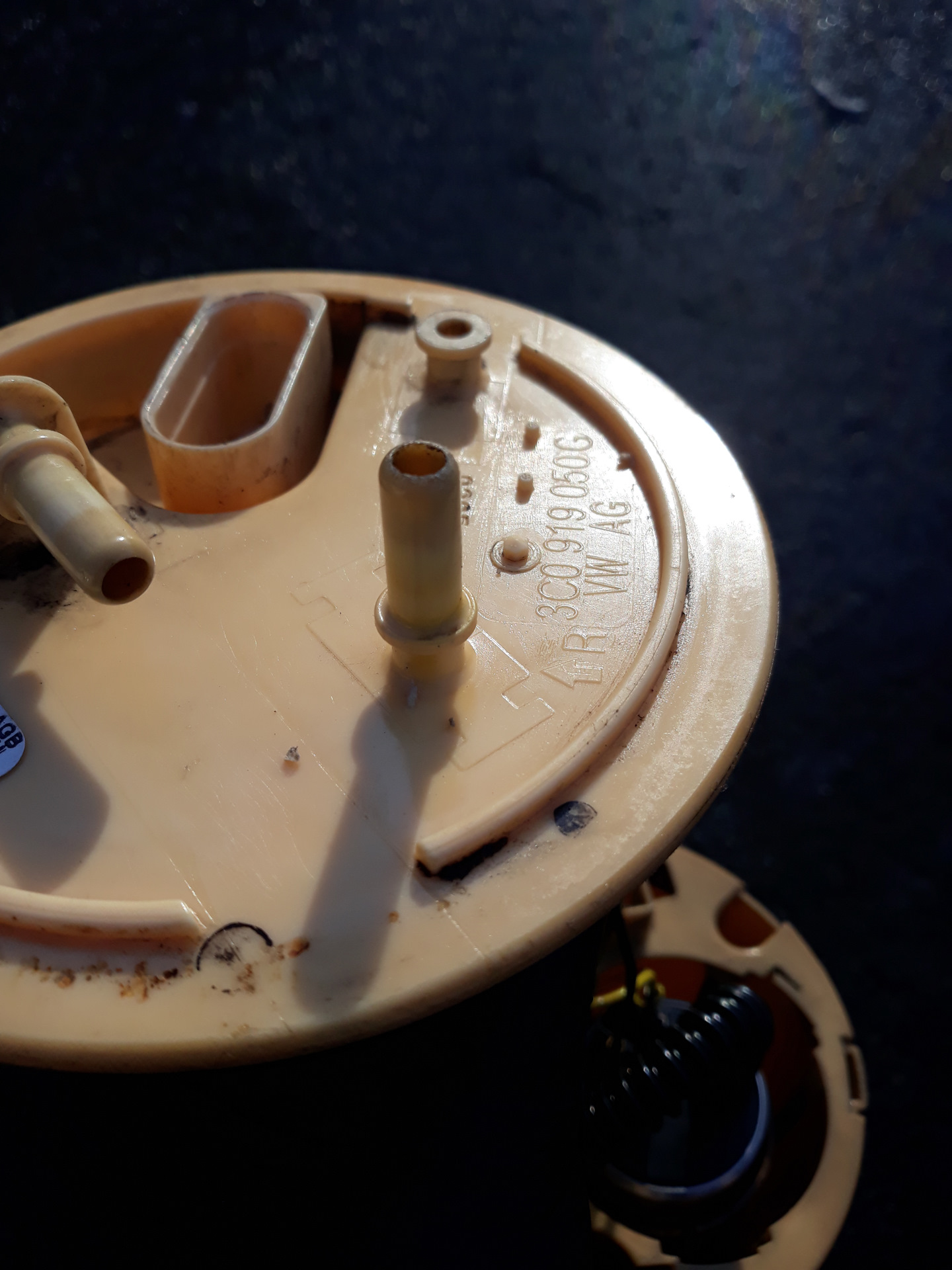

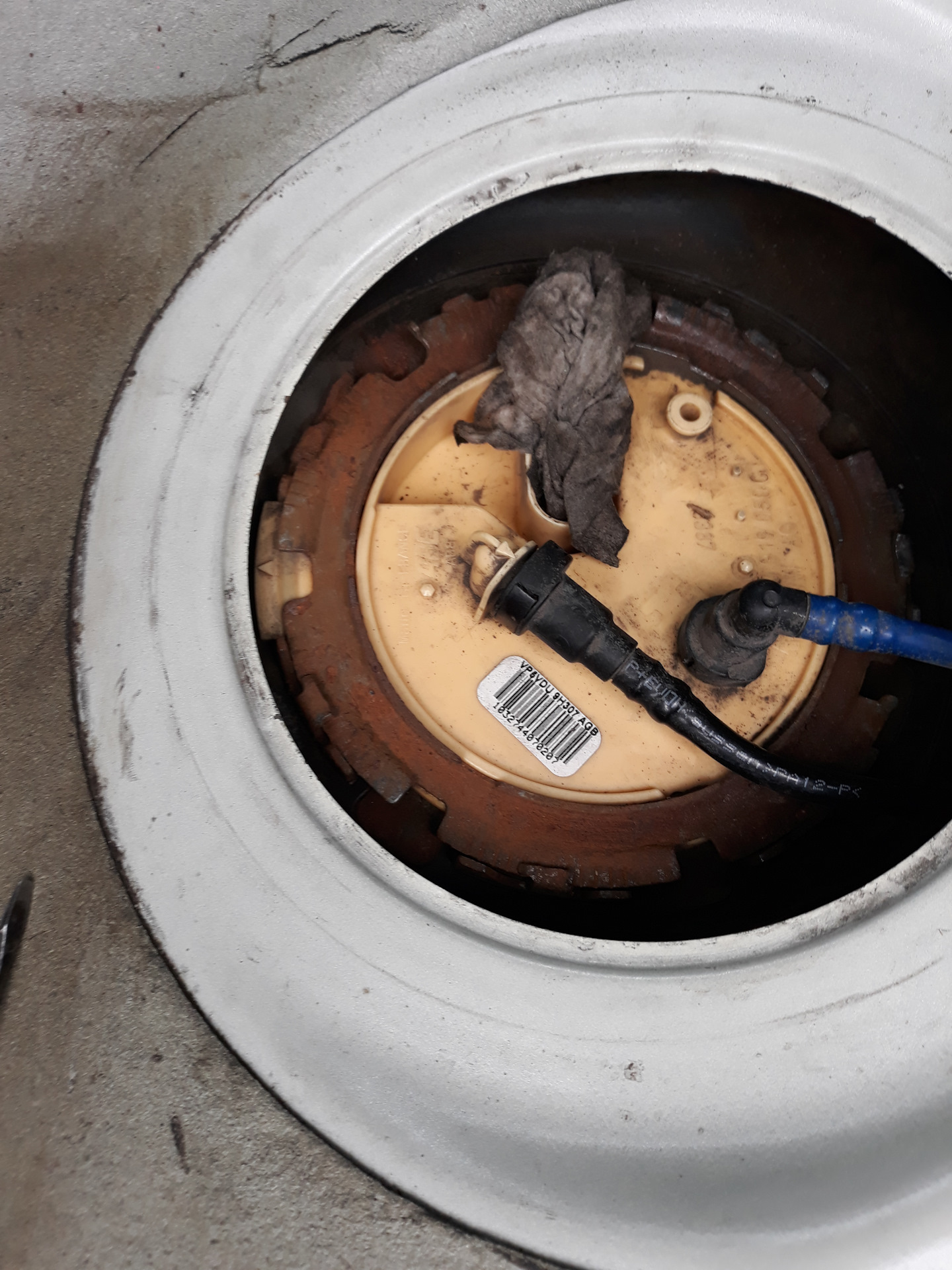

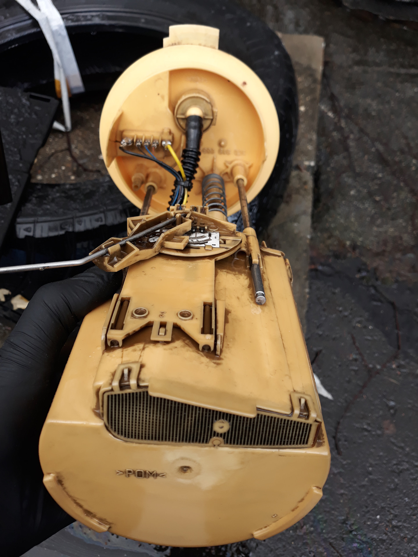

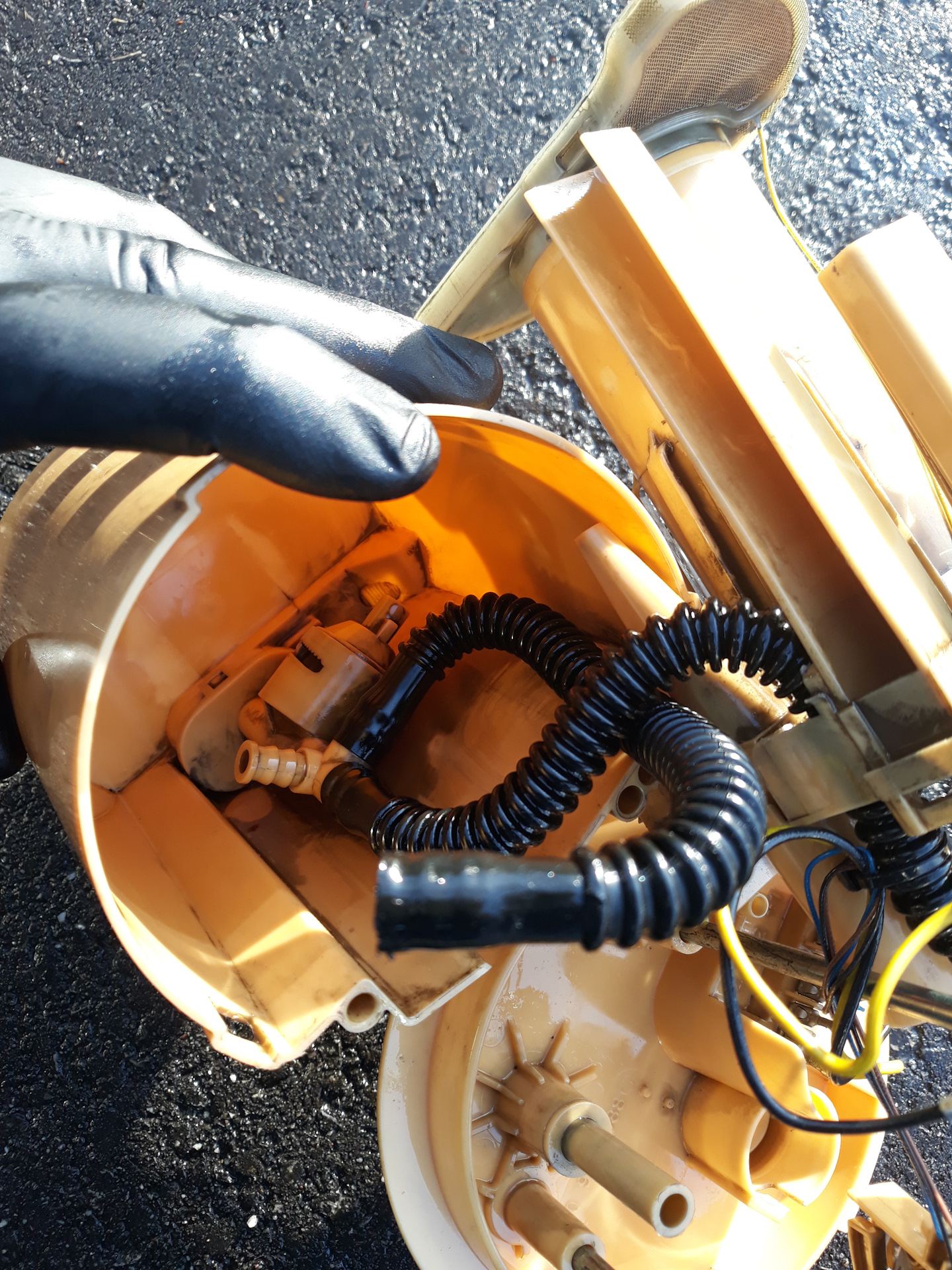

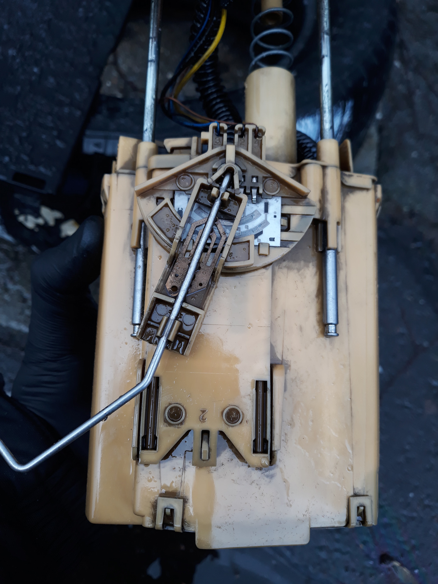

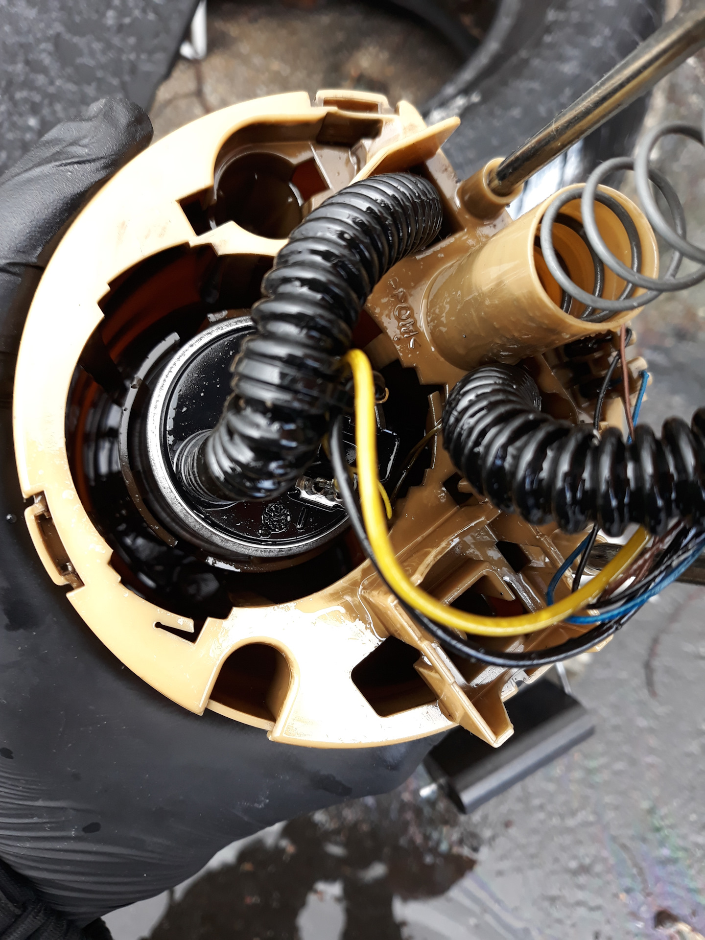

14.03.2019 При снятии з.седения были прикручены 4 шурубами.Грязи не балуйся…Почистил

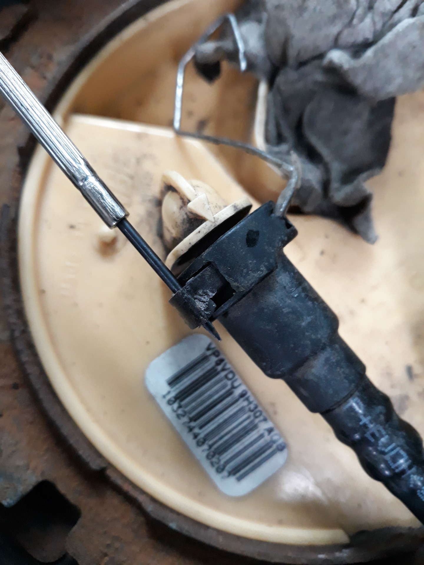

сразу снял фиксаторы трубок, а когда залез в интернет понял что нужно было просто на них нажать и снимать шланги…

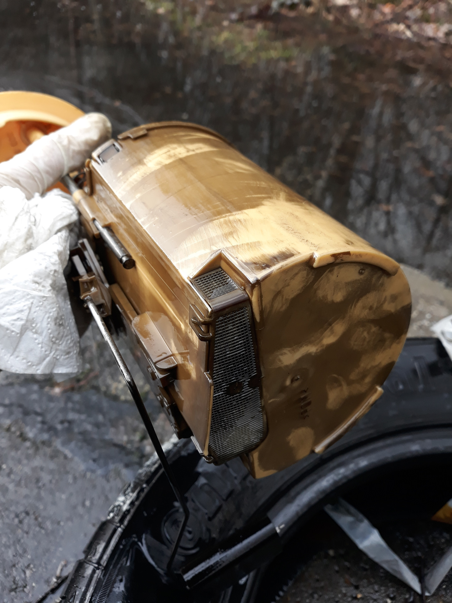

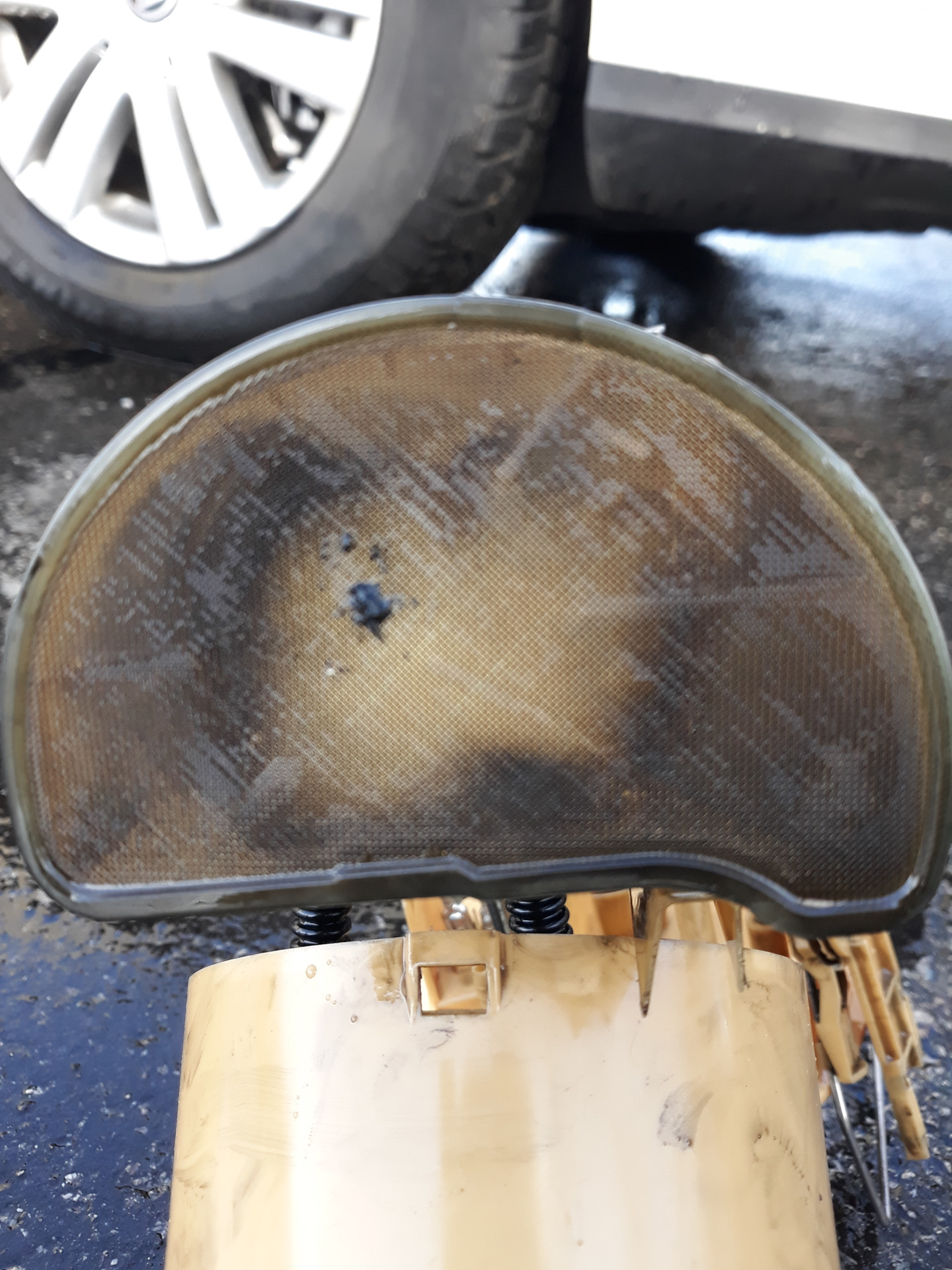

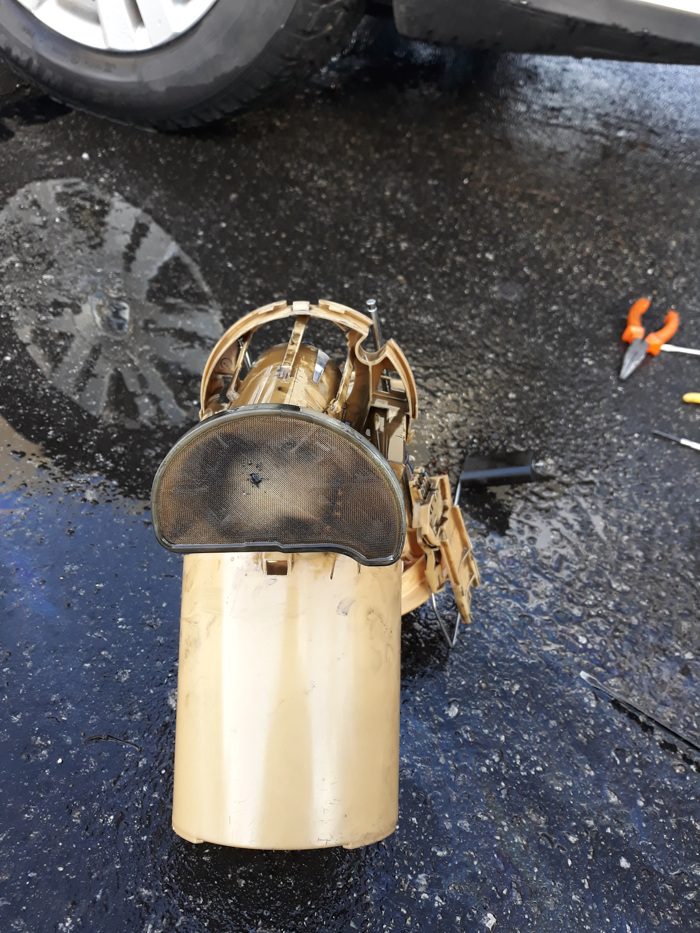

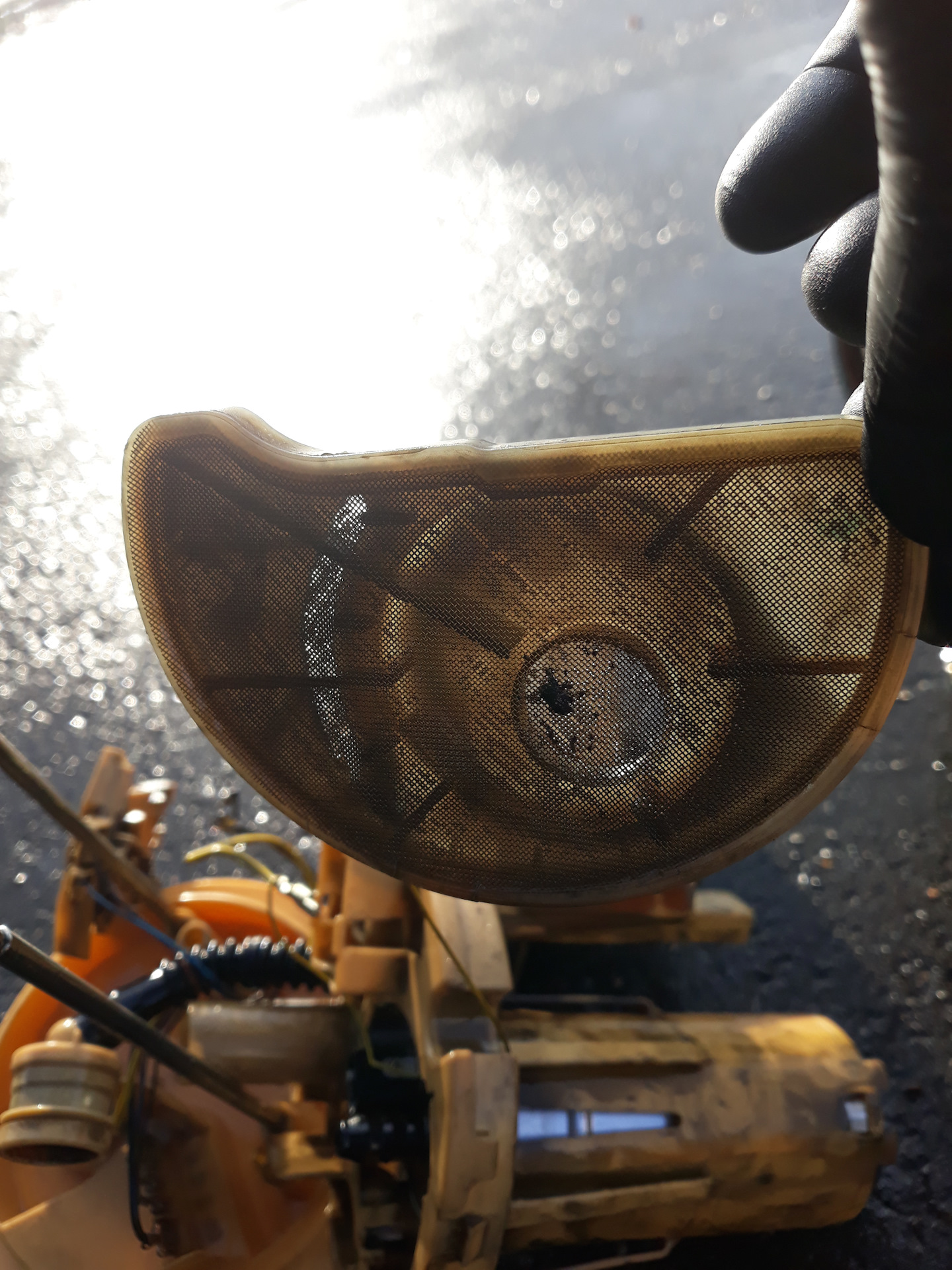

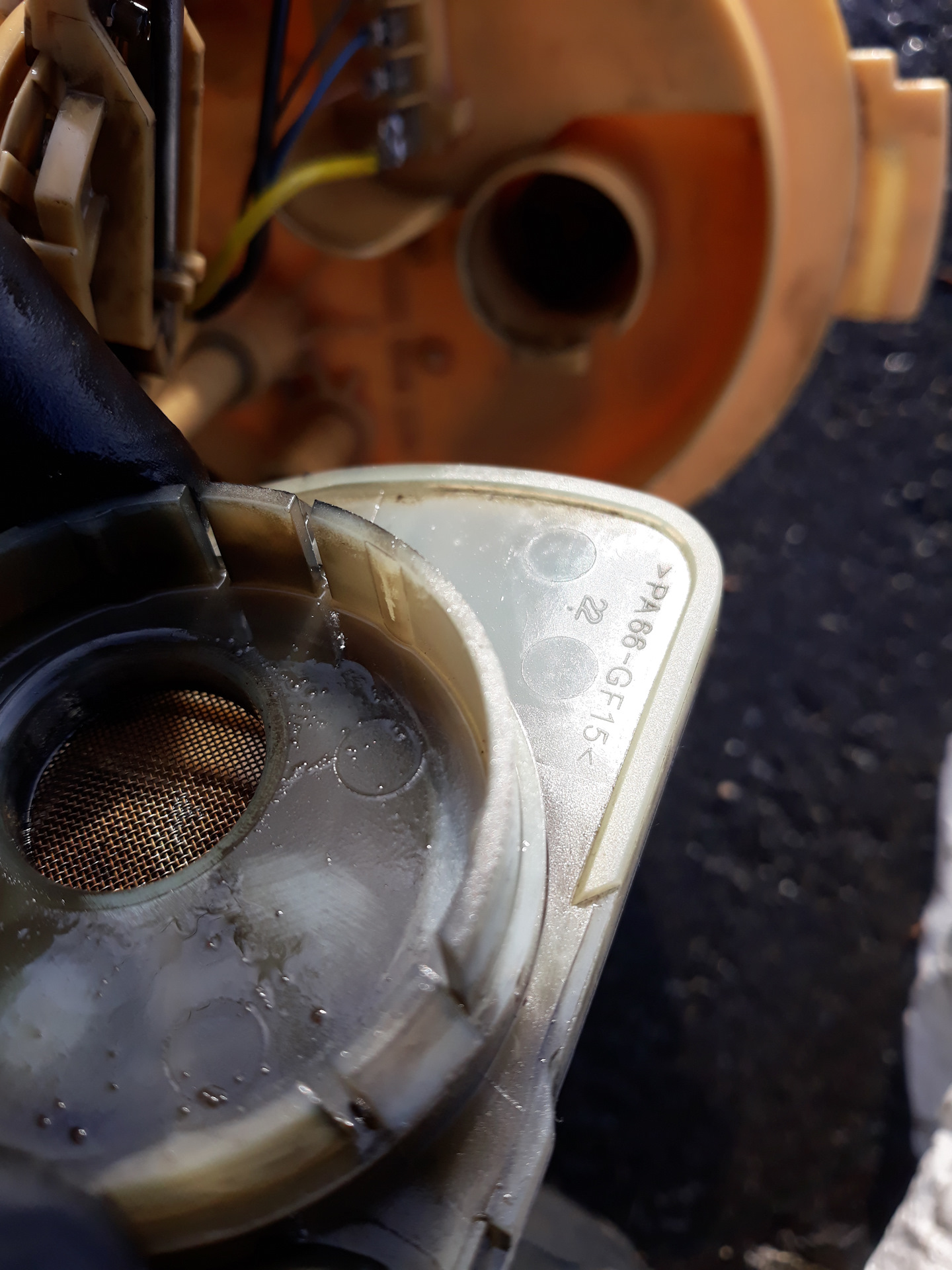

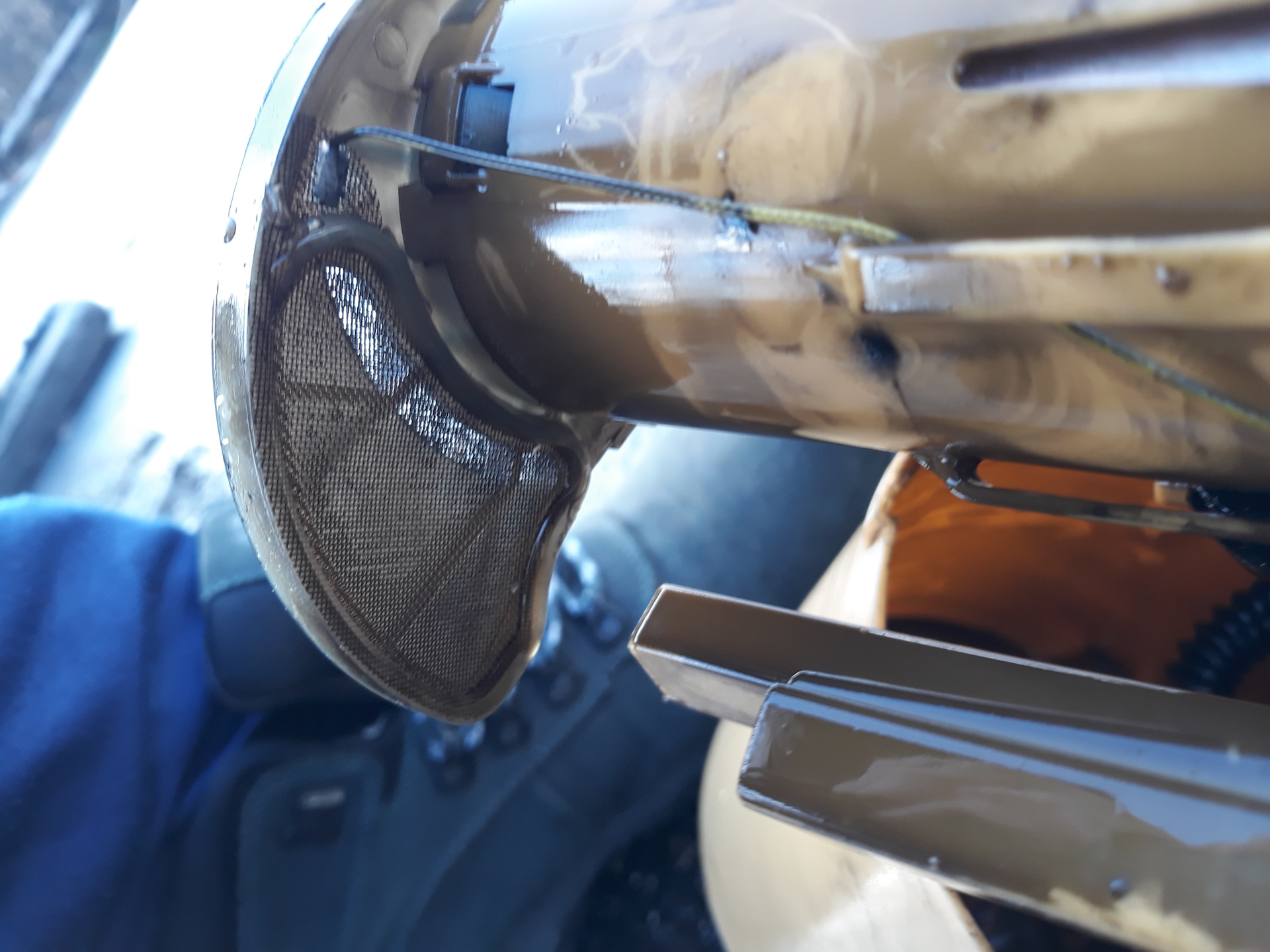

до сетки не добраться пока не будет снята с насоса трубка, я её нагрел газовой горелкой и раза с 3 го сдёргнул и утопил трубку одновременно вытягивая содержимое
из за них не выходит сразу

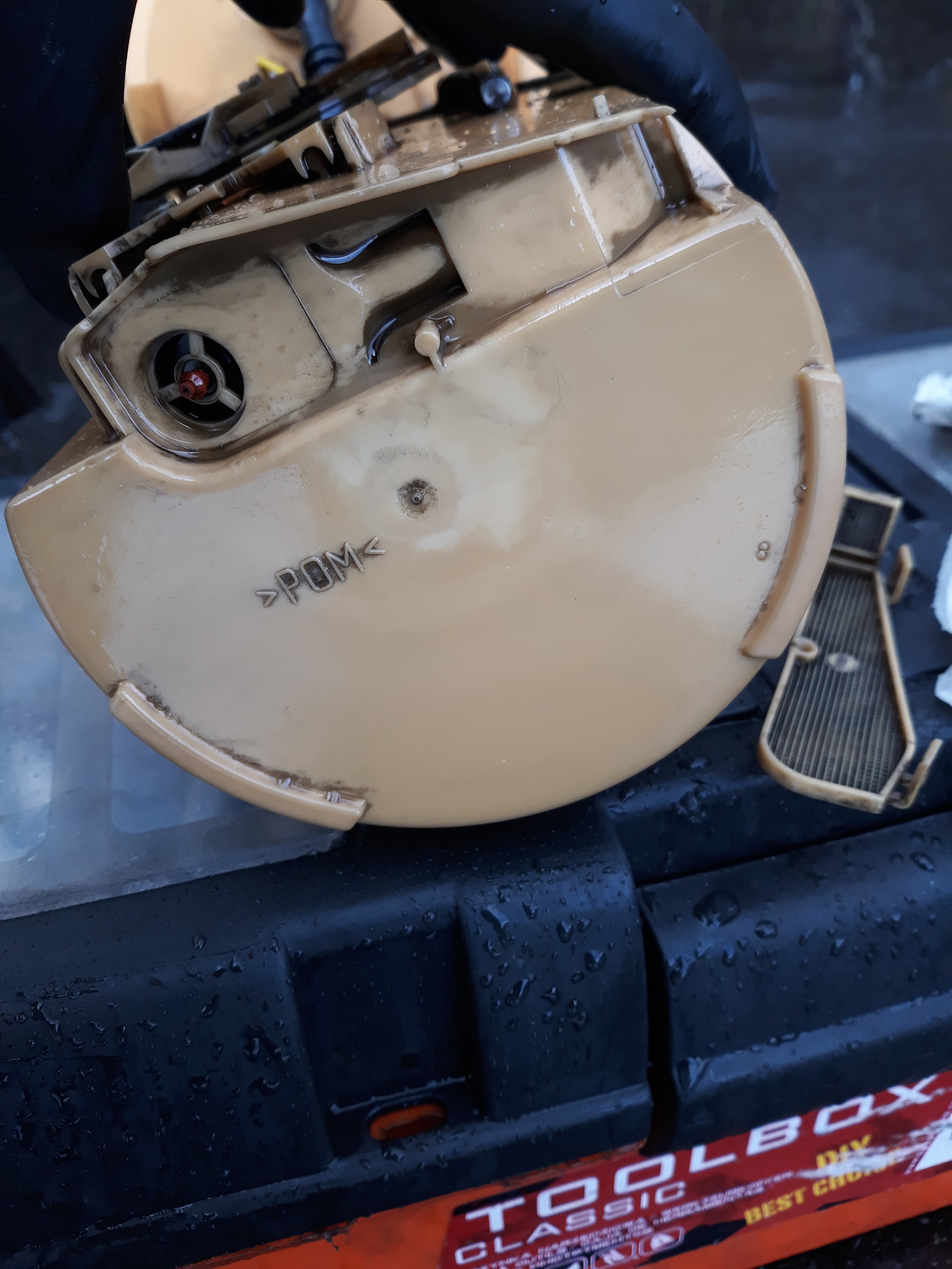

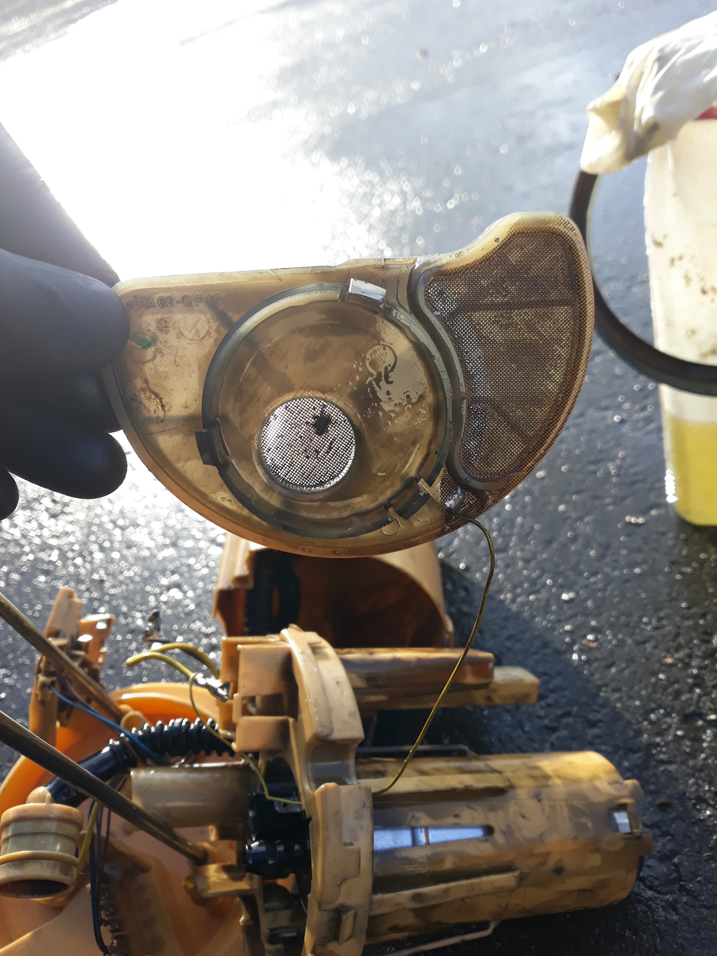

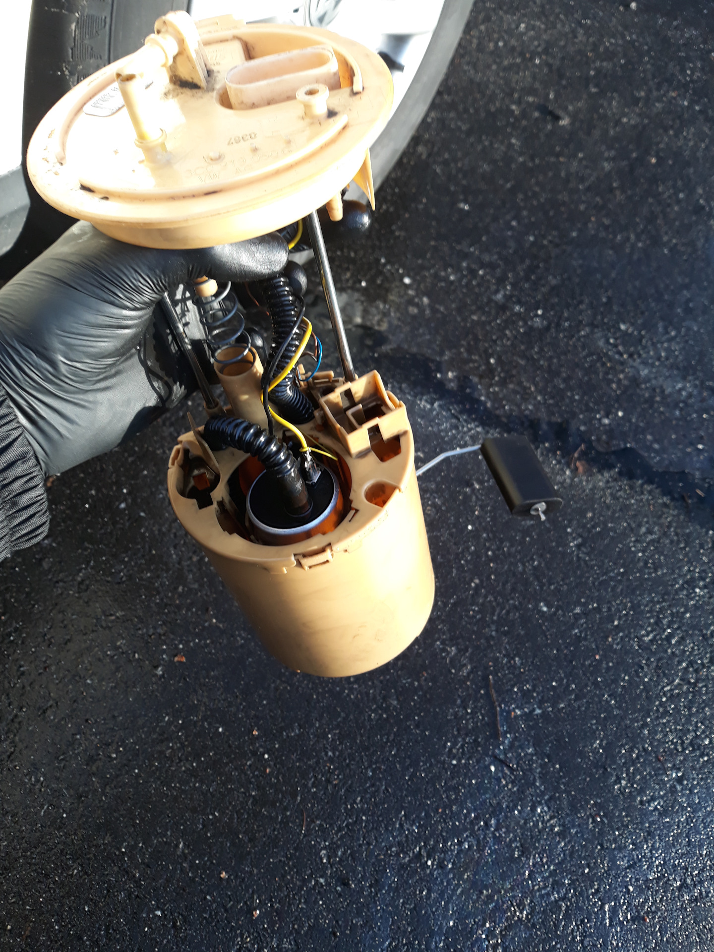

насос

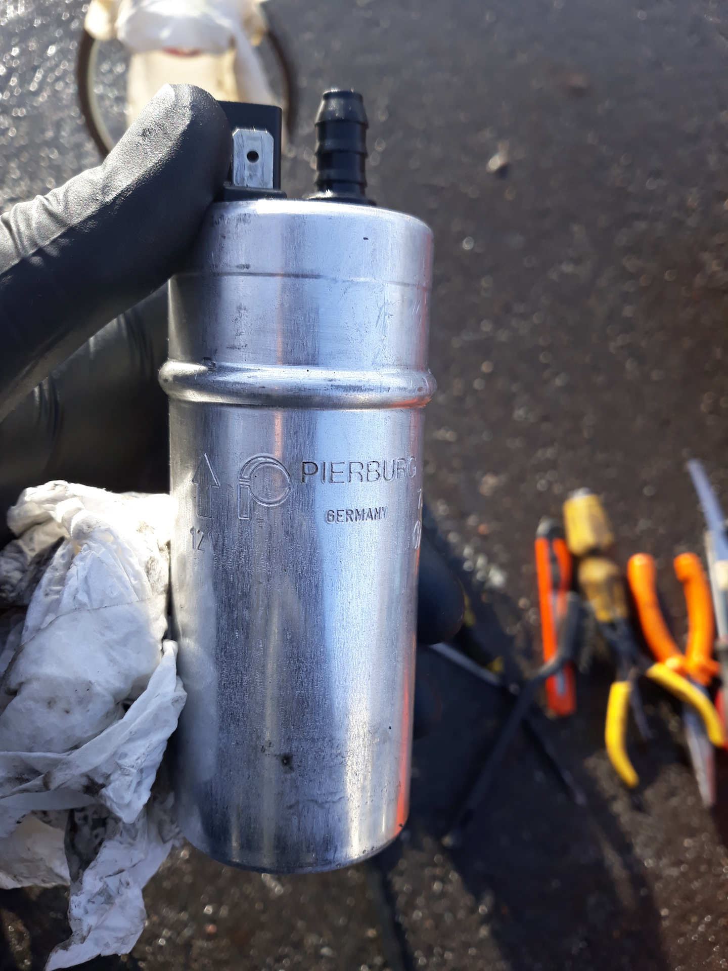

не так уж и грязная

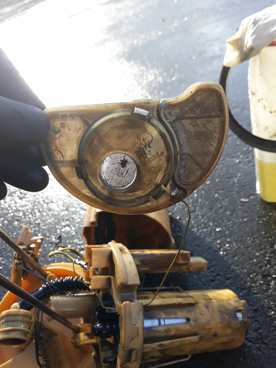

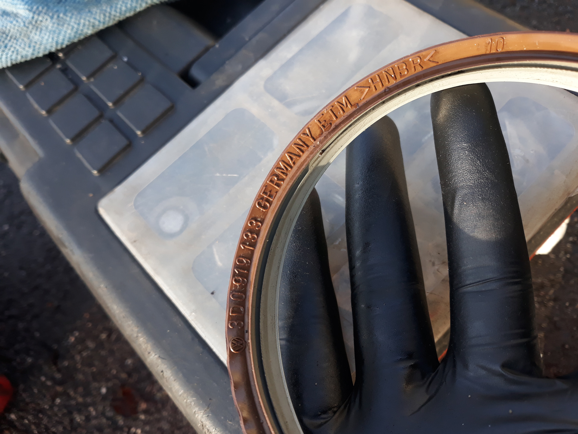

уплотнительная резинка

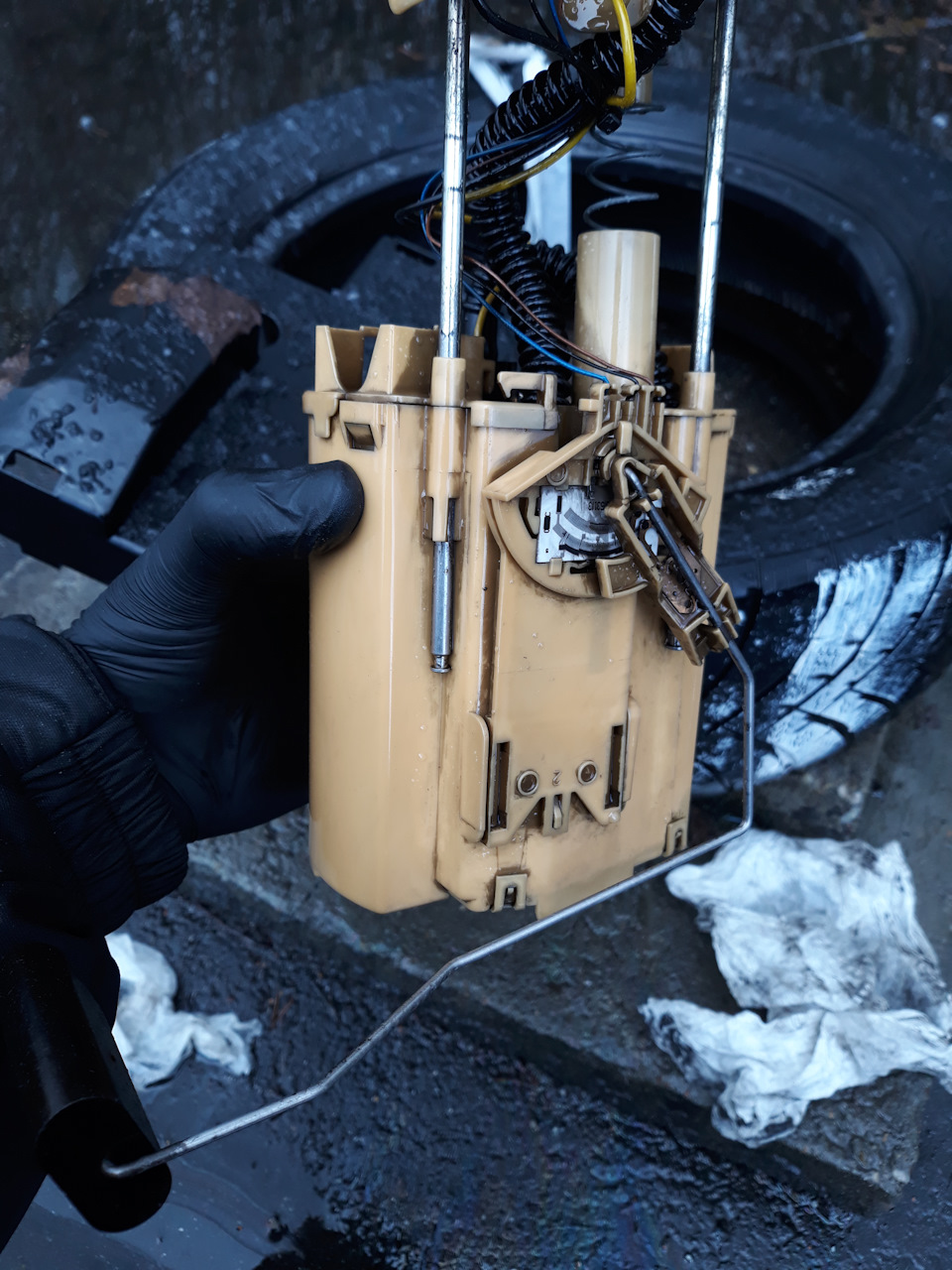

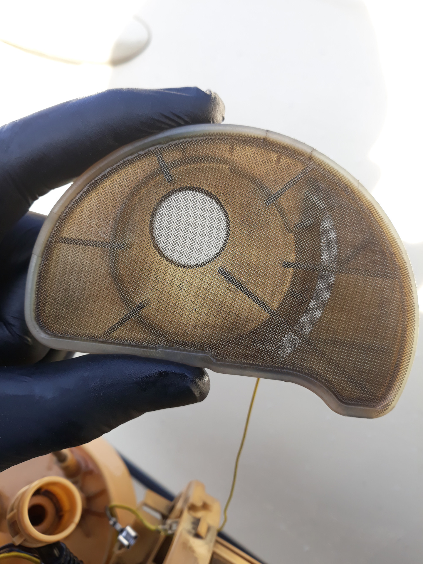

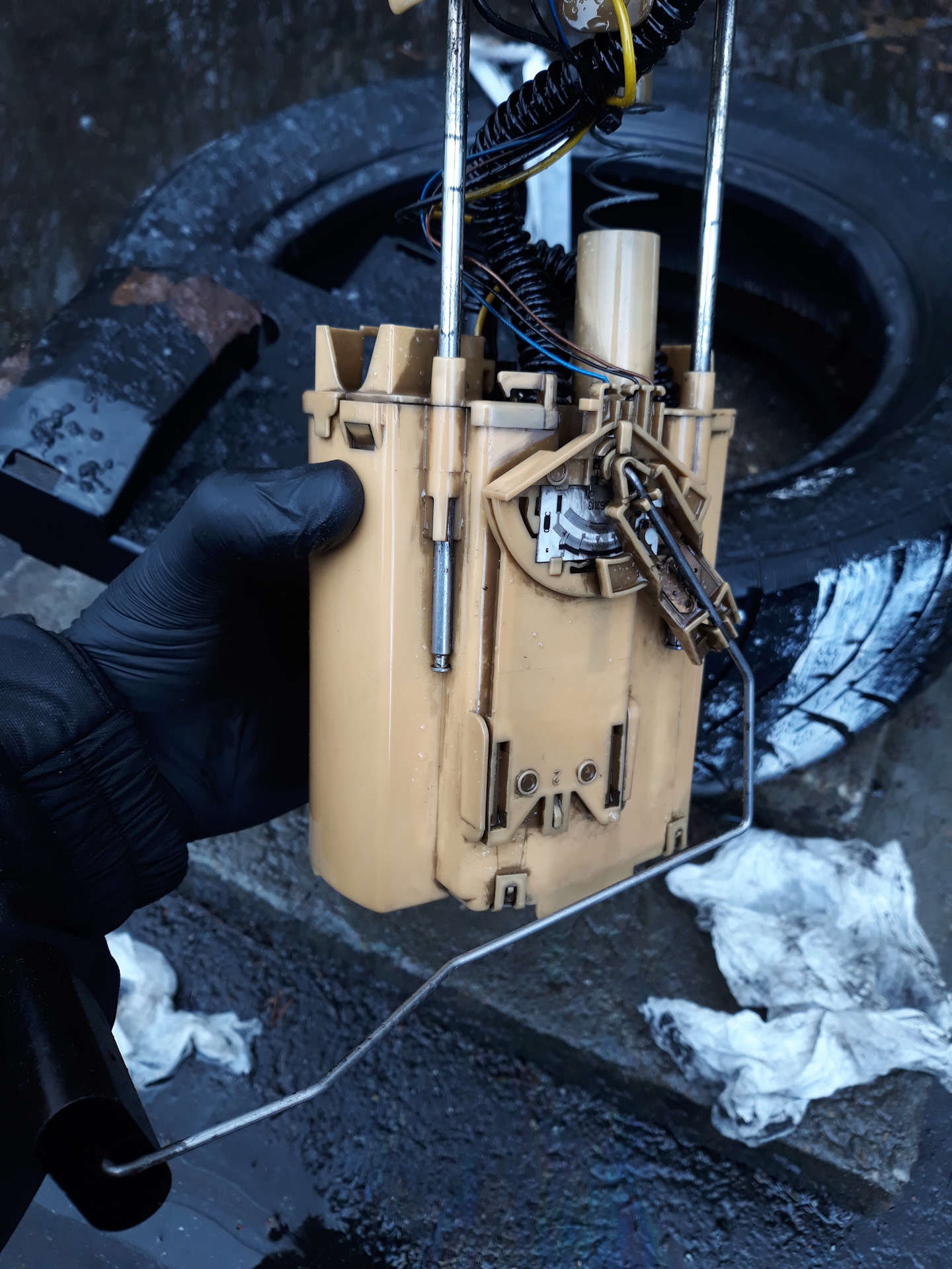

к сетке припаян провод
провод от сетки идет в связке с этим желтым проводом

маркировка сетки фильтра >PA 66-GF15< и ниже ещё цифра 22

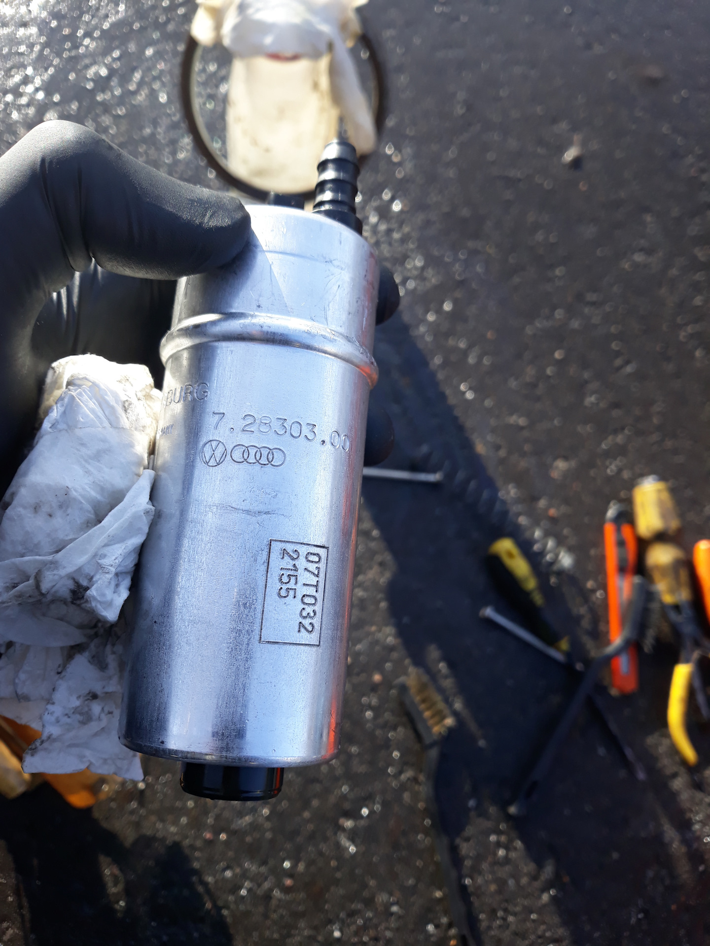

насос pierburg 7.28303.00.

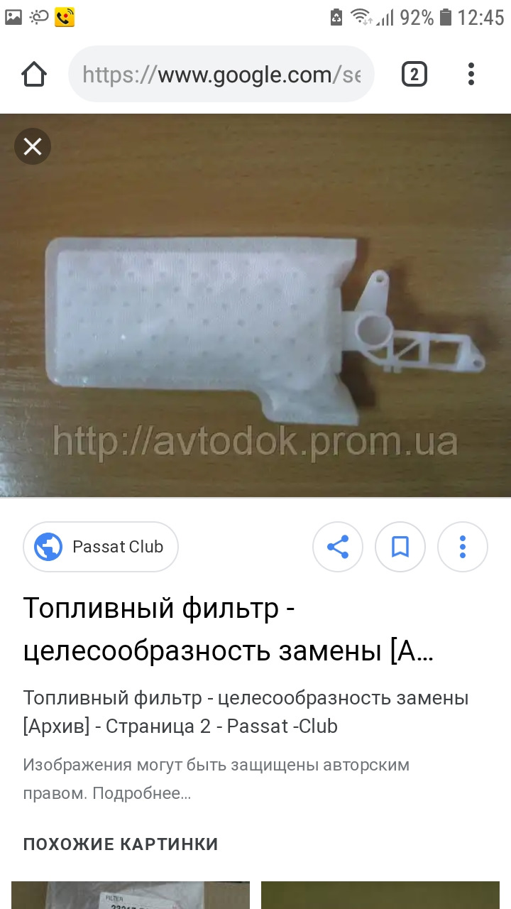

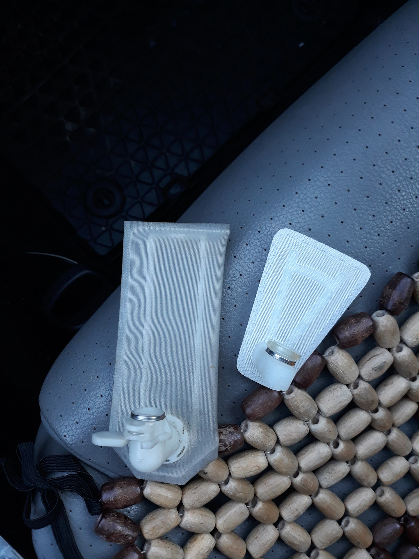

у некоторых стоят такие, но это не мой случай…я искал, но найти их не реально
купил до разбора, такие сетки, думал прийдется мудрить.

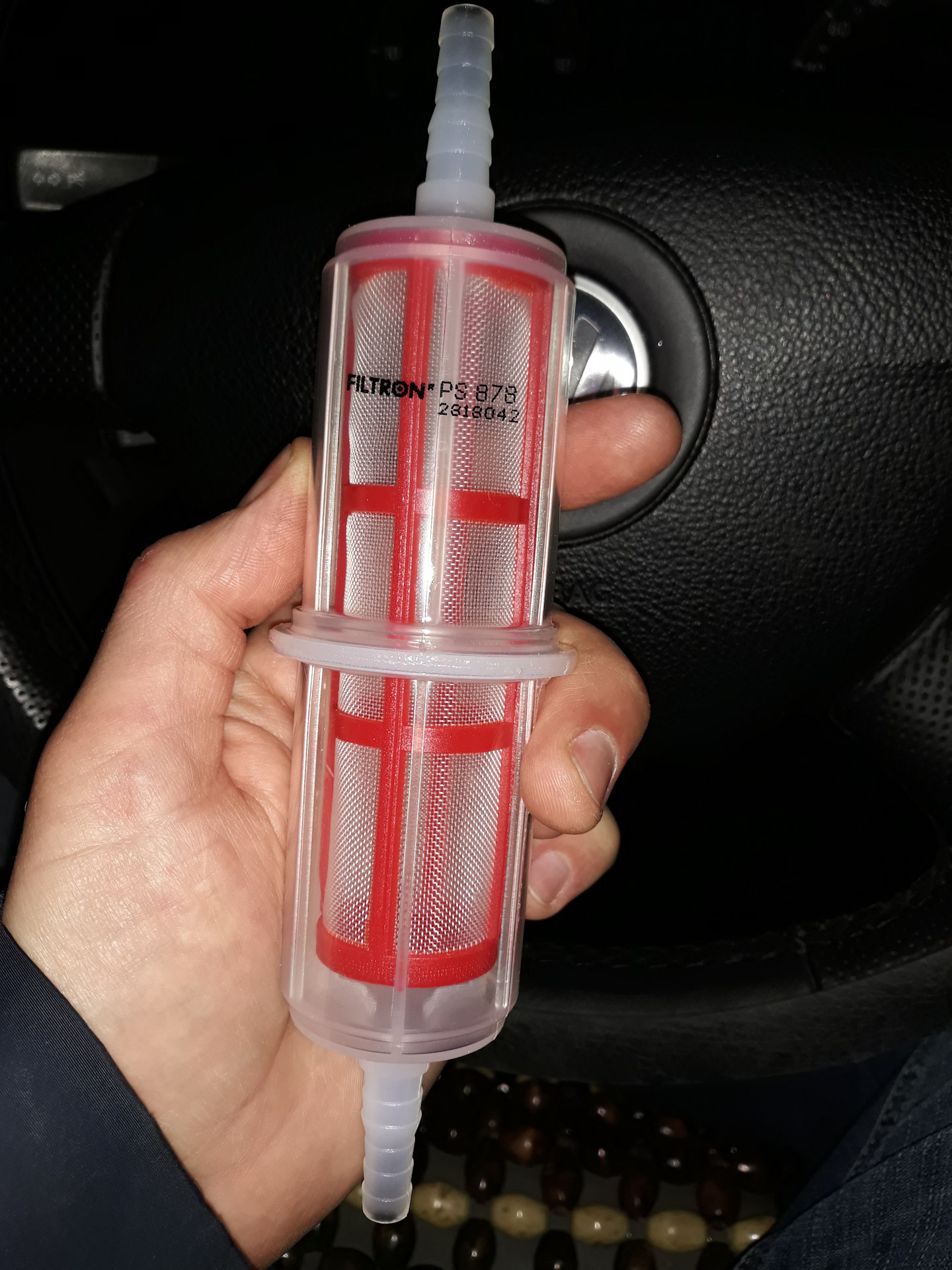

для успокоения купил фильтр поставлю ещё один под капотом…
продул и как новая
