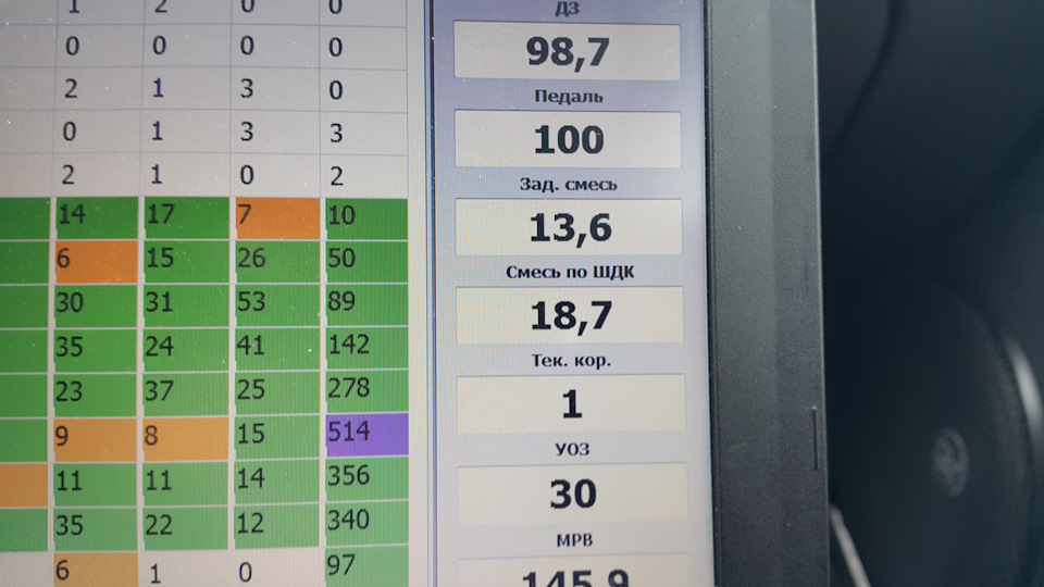

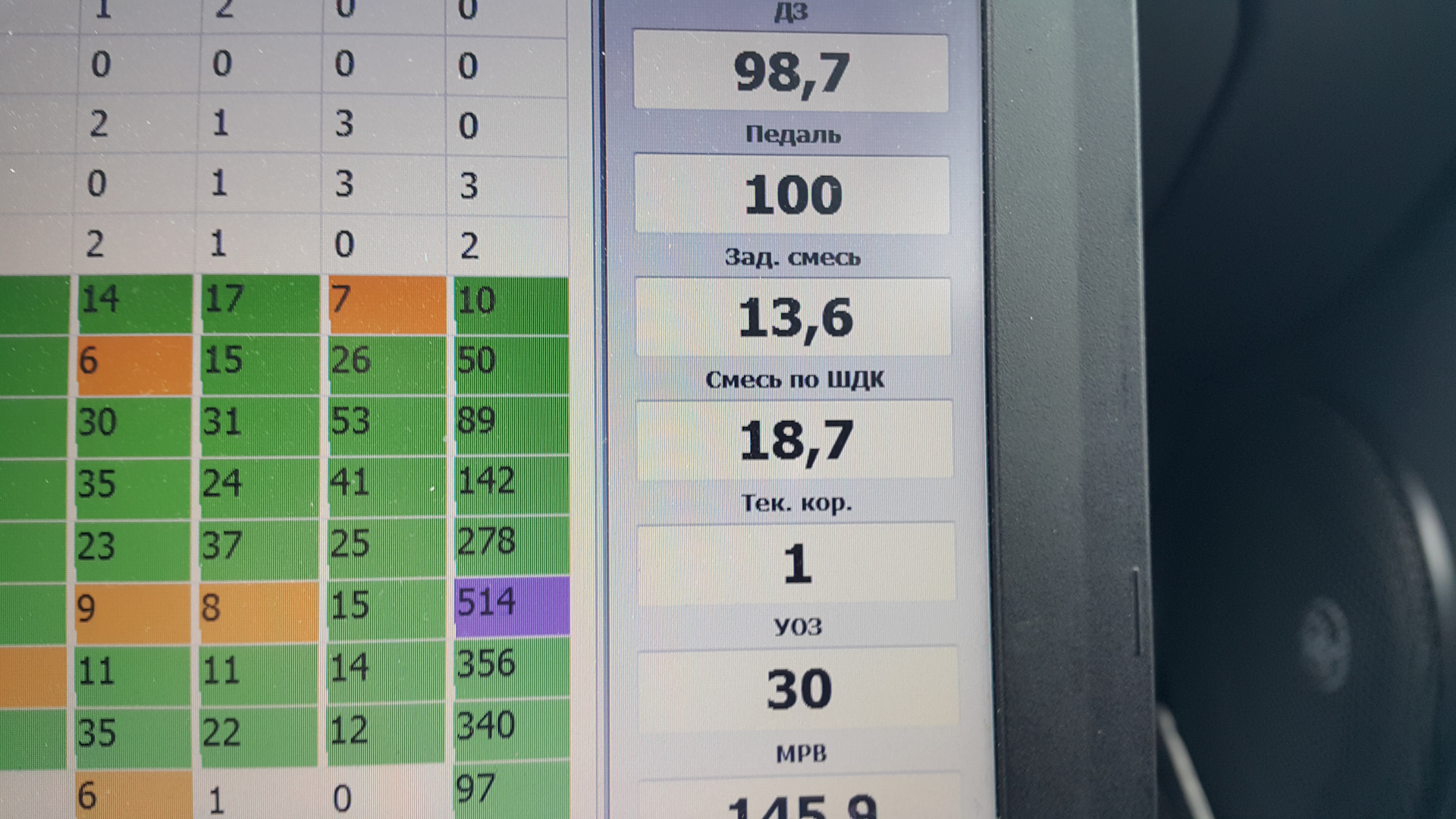

Как только наложили на нормальную прошивку, автомобиль перестал ехать! Я понимал что что то со смесью при переходе в мощностной режим, но посмотреть что там мы не могли. Решили отложить настройку на следующей день, чтобы видеть смесь было решено прикрутить широкополосный датчик кислорода. Закончили откатку в 3 часа ночи ну и нужно было добраться домой из Сертолово. Пока всё сняли, открутили, в общем дома я был в 4 часа ночи. Соответственно лёг почти в 5утра.

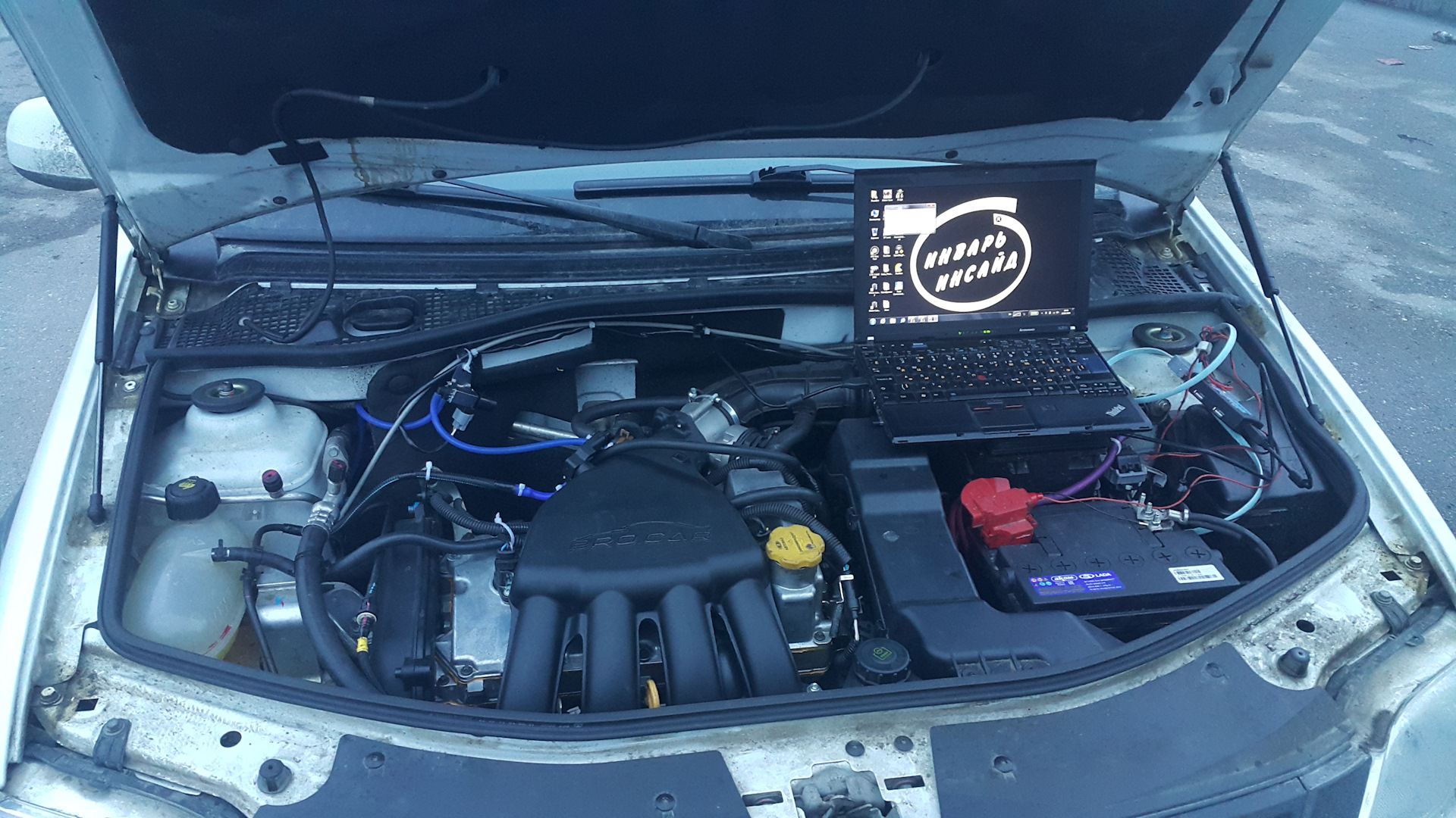

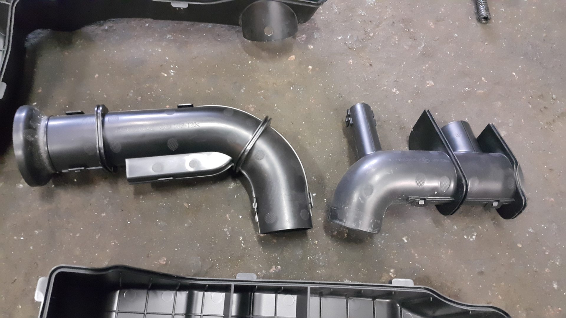

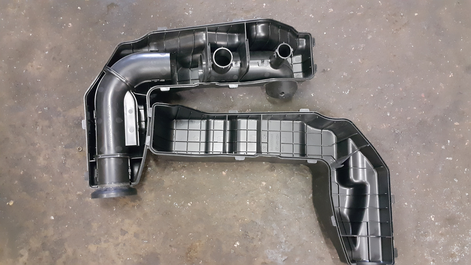

Проснулся в 9 утра и начал изучать логи и готовить прошивку. В 13 часов мы снова встретились и поехали в Автоген Моторс, чтобы прикрутить ШДК. Там же сняли короб глушителя впуска так как сечение впуска было куда меньше сечения дросселя и на высоких оборотах давление в ресивере падало. Разобрали короб и вынули оттуда все потроха. Выехали не помню во сколько, но сразу стало понятно почему автомобиль переставал ехать, смесь вместо заданной ~13:1 была 18:1.
Это очень бедно, в дальнейшем стали катать по ШДК, то есть ЦН строить уже по ШДК на е обкаточной прошивке.

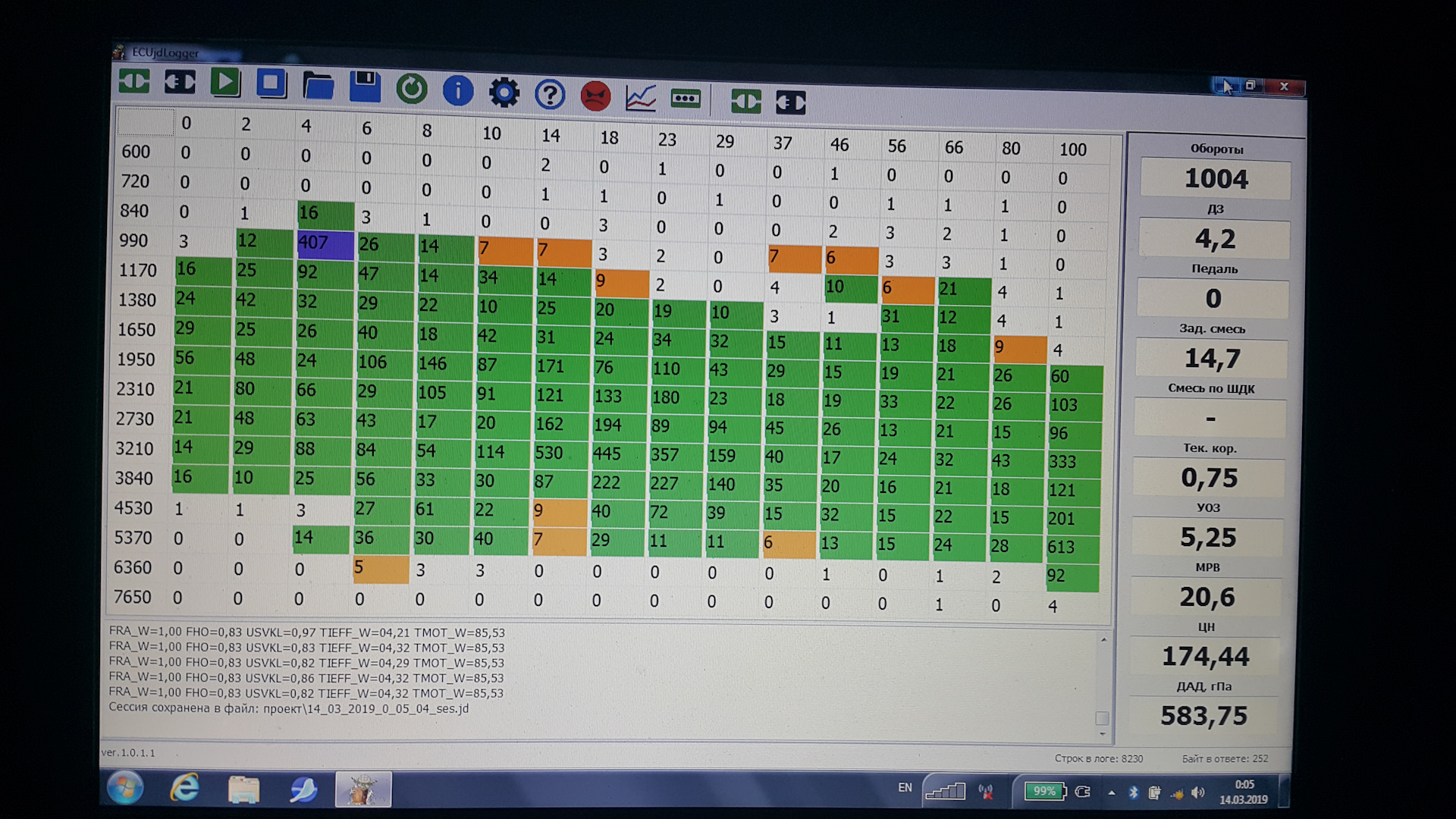

Естественно по шдк было куда точнее, но были проблемы которые возникали и первый день откатки. На малых нагрузках всё хорошо смесь попадает и это при том что все поправки цн у нас стояли в 1.
Все проблемы начинаются в мощностных режимах. сто богатоит то беднит, те же режимные точки по поправке то бедно то богато! Почему не понятно, как будто ид1т перергулирование. То есть мы катаем у нас как бы былно поправка стремится вверх, мы откатываем заливаем и она по сути должна быть нормальной, но после заливки в бок поправка стремится обратно вниз в обеднение и так циклично! То туда то обратно, в общем решили всё покрутить вручную и можно сказать почти попали, смесь стала попадать в пределах 3-4 единиц после запятой :)
Для ручной настройке это очень не плохой результат!

нестабильность может быть следствием мудрёного корпуса воздушного фильтра?
