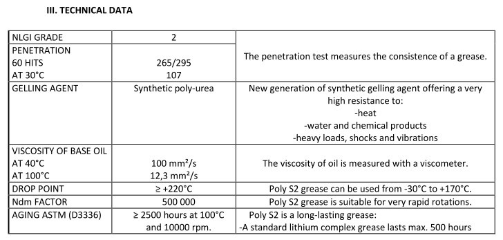

Подытожим, какую смазку надо смотреть в ступичные (если вдруг мы решили их пересмазать спустя много лет службы и у нас есть техническая к этому способность).
Если у нас простая легковая машина для шоссе и хороших дорог — нужно смотреть смазку с вязкостью при 100 градусах -9,10, 11 сст, консистенции 2, загуститель желательно полимочевина, температурный диапазон не менее до 150, нижняя граница от -30 и ниже (средняя полоса РФ). Если вязкость при 100гр не указана, то ориентироваться на вязкость при 40гр в районе 100-120сст (минеральная основа), 90-110 (синтетическая основа).
Если у нас машина, которая носит колеса не по размеру, быстро по шоссе ездит редко, зато часто с небольшими скоростями любит попрыгать по кочкам и камням, смотрим смазку с вязкостью при 100градусах 12,13,14 сст, консистенции 2, загуститель желательно полимочевина, если нарушены уплотнения подшипника — сульфонат кальция, температурный диапазон не менее до 150, нижняя граница от -30 и ниже (средняя полоса РФ). Если вязкость при 100гр не указана, то следует ориентироваться на вязкость при 40гр в районе 120-160 минеральная основа, 110-150 — синтетическая. Можно и обратить внимание на нагрузку сваривания и решить для себя, готовы ли вы применить конскую дозу EP-присадок со всеми вытекающими относительно общего ресурса, чтобы защитить свой ступичный подшипник от "пробоя".

В: Стоит ли пересмазывать новую "китайскую" ступицу?
О: Если это производитель третьего звена, резон в пересмазывании есть. Хорошая афтермаркетная смазка, ценой либо ущерба в температурной составляющей, либо денежной может кратно увеличить ходимость ступицы при линейной эксплуатации. Но опять же, при соблюдении правила "никаких нерасчетных нагрузок". Даже хорошая смазка из пластилина не сделает отличный металл.

В: Так нужно ли менять галимую минералку производителей на нормальную синтетику. Вопрос из Якутии.
О: Если машина у вас эксплуатируется в морозы ниже 30 градусов на постоянной основе и нет теплого гаража, то правильнее будет вообще на зиму заменять смазку в ступице на маловязкую, наподобие вышеупомянутого Циатима(но не циатима) на синтетической основе. Тогда у вас в любой мороз практически сразу после старта вязкость в узле будет близка к оптимальной (грубо говоря, при -40 узел не будет разогреваться выше 40гр вместо 100гр, и соответственно, хорошо себя покажет смазка с вязкостью 15-25сст при 40гр).
Если возможности пересмазывать узел нет, то класть синтетику обычной вязкости, и смириться с тем, что все равно при сильных морозах ступицы будут "туговаты" (но хоть вообще крутиться будут без особого износа).

Не могу найти технические характеристики, в том числе индекс вязкости по POLY S2. Помогите с сылочкой плиз
Та смазка, что в оригинале с завода нашёл:
www.huskey.ru/TPI/Slipkot…%20Joint%20Grease_Rus.pdf
а зачем вам индекс вязкости?
Да я просто хотел поизучать технические характеристики. Возник интерес после ваших статей. Я и не знал что так всё интересно
индекс вязкости характеризует скорость изменения вязкости в зависимости от изменения температуры. У слипкота, кстати, индекс вязкости не особенно на синтетику похож.
Так он на минералке, они заявляют в технических характеристиках, по ссылке которую я скинул. А poly s2 полусинтетика (гидрокренинг)
ну да, но хаска почему-то заявляет от -40, а бардахл от -30. Глядя на индексы вязкости появляется мнение, что -40 у хаски сильно натянуто за уши

В общем во всем, за исключением консистенции бардахл не уступает по паспорту слипкоту

Прошу автора статьи прокоментировать правильность применения данной смазки — Bardahl Poly S.2 (S-1701) Grease — для ступичных подшипников тяжёлого внедорожника G290 (WDB461). Режим эксплуатации автомобиля — экспедиционник, максимальная скорость по асфальту не превышает 100, при обгонах до 110-120 км\час), или может что получше (выбираю только полимочевину, только синтетику или полусинтетику — данная смазка насколько я знаю полусинтетика, верно ?) порекомендуете ?
Ориентировался при выборе на эти показатели:

Но это не синтетика. С точки зрения сиинтетики можно посмотреть Bardahl Poly S2. Тоже полимочевина, но в базе есть синтетика. И тоже приемлимая вязкость

Bardahl poly s2
А. Что-то краем уха слышал про нее. И в экзисте есть. Это в ролики или в ступицы?
Ролики. Еще можно попробовать в триподы. В ступицы на мой вкус низка вязкость, но если другого нет под рукой и ступицы не сильно греются подойдет
