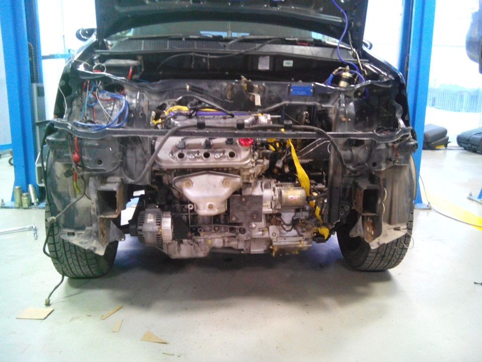

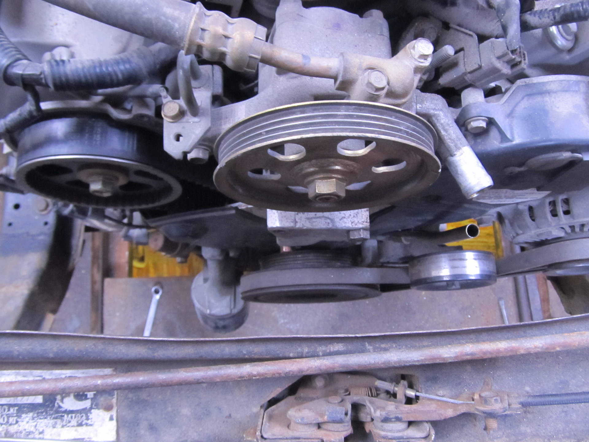

Начнем, первым этапом надо было выставить и разместить под капотом пауэр трейн с учетом всех нюансов, привод сцепы и крышка термоса, размещение радика и возможность прокладки всего и вся.

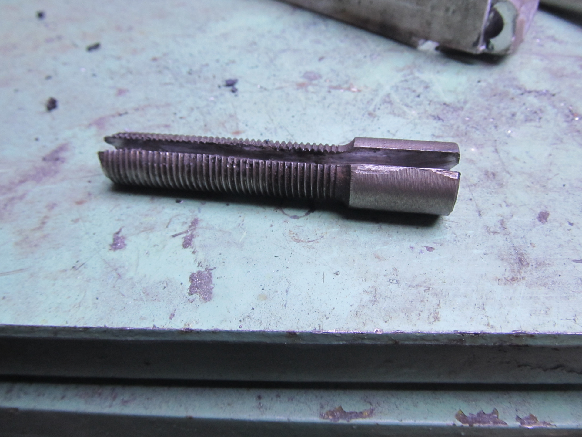

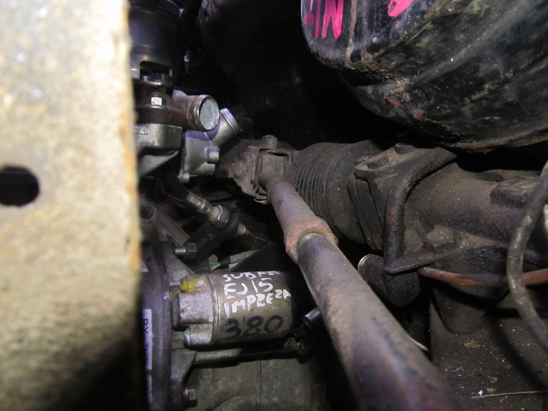

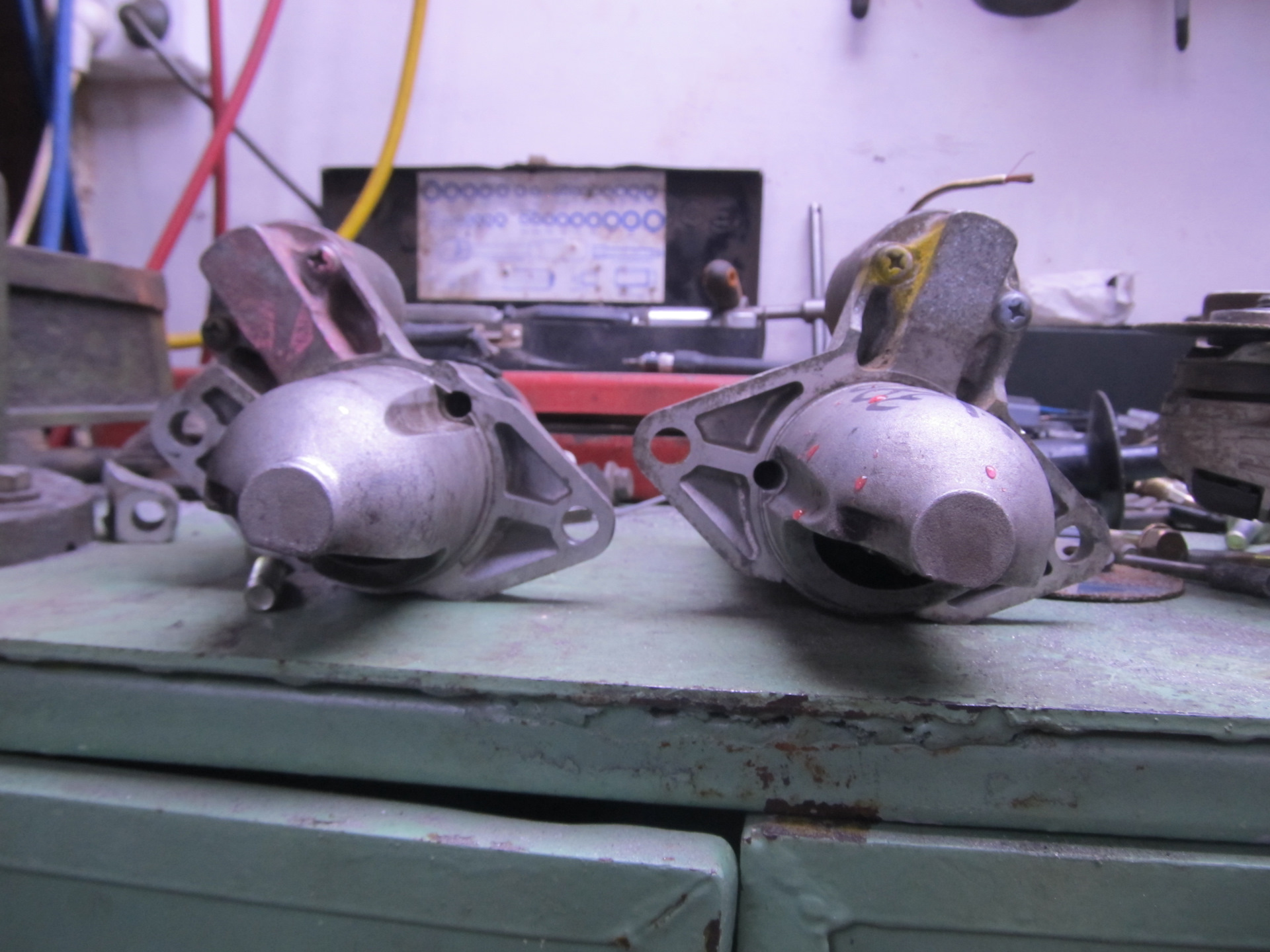

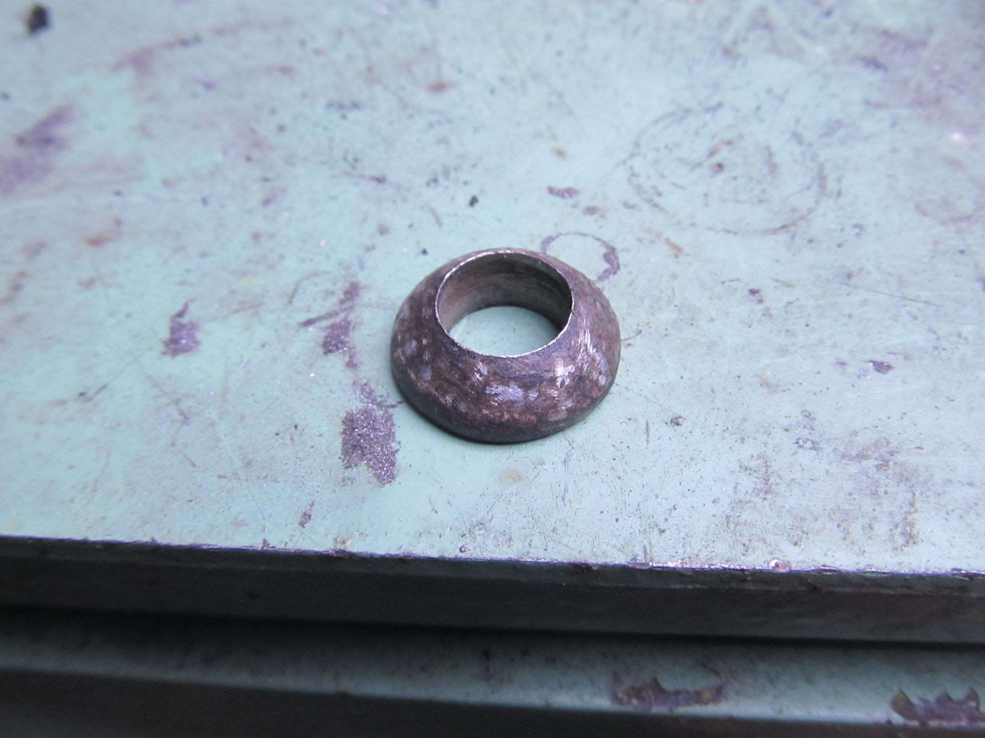

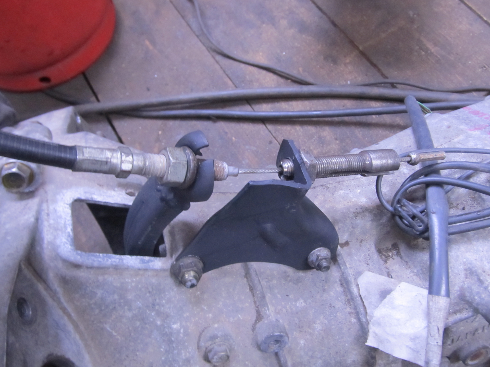

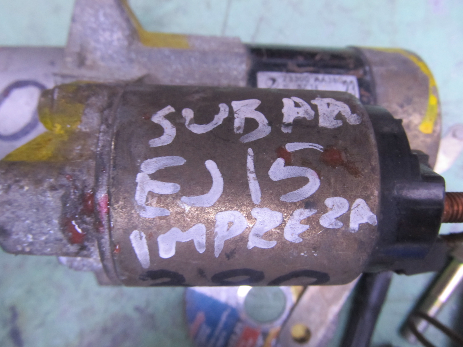

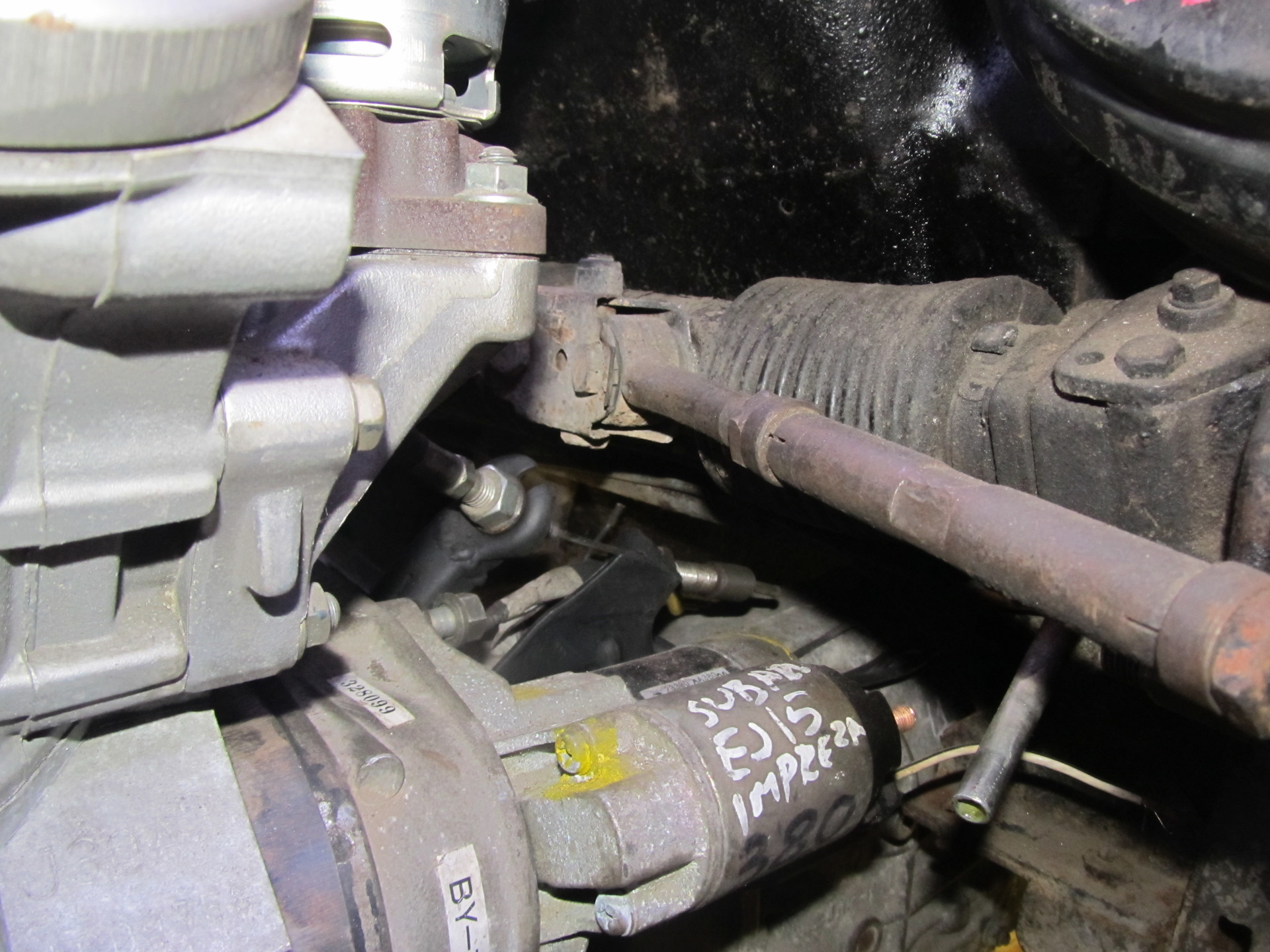

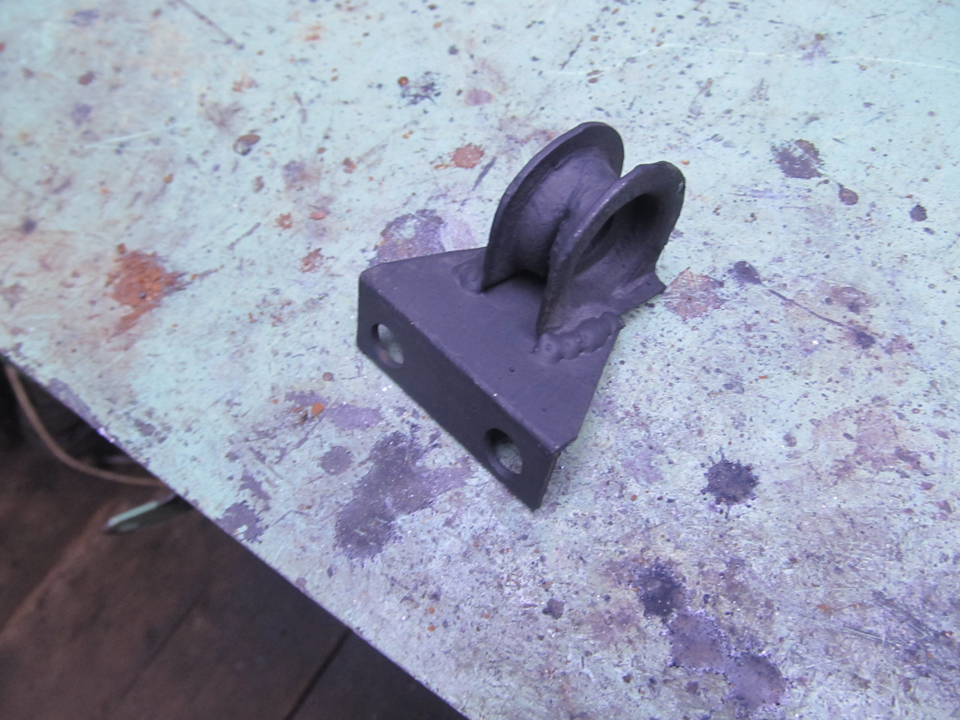

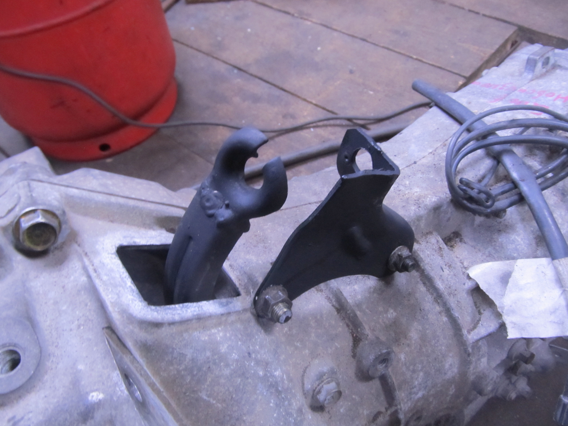

После двухдневных плясок с рулеткой и уровнем подрезал и заварил уже лишний кронштейн на передней крышке. Потом стал мудрить с приводом сцепы, т.к на этой коробке привод тросиковый, то по мне единственным решением было использовать наш трос, но подвижной частью сделать оплетку. После черновой прикидки стало понятно что это будет работать и пришлось снова снимать кпп для укорачивания вилки и кронштейна. Так же с тросика срезал пластиковую упорную втулку-гайку и изготовил переходники, полусферическую упорную шайбу и упорную втулку конца тросика. Еще пришлось поменять стартер, т.к Паша привез не тот и навсякий приподнял рейку подложив 3мм пластину под правое крепление.

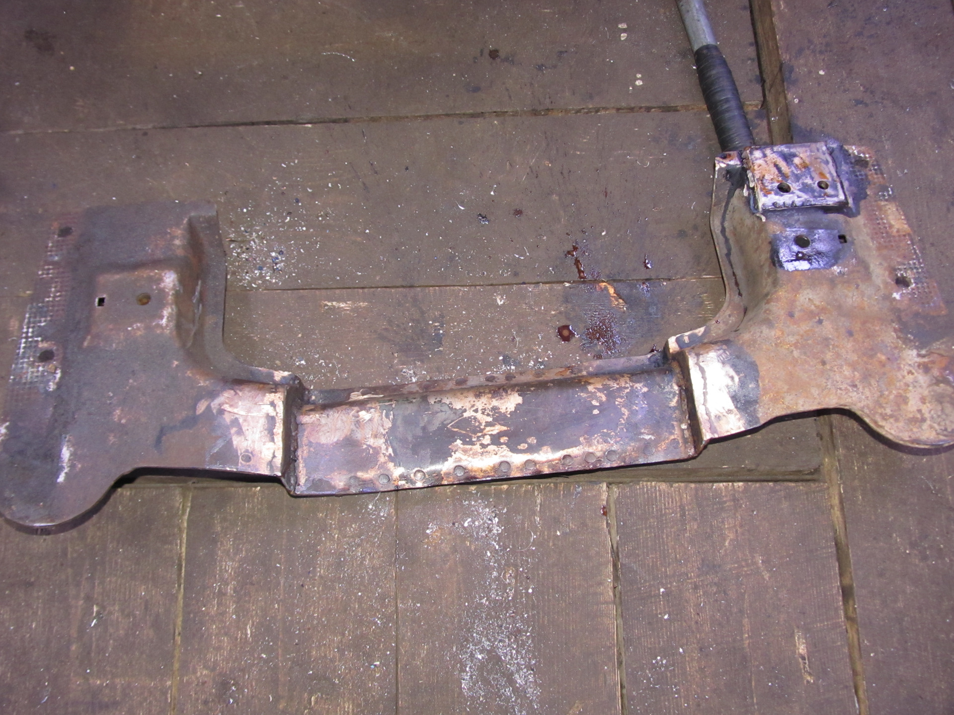

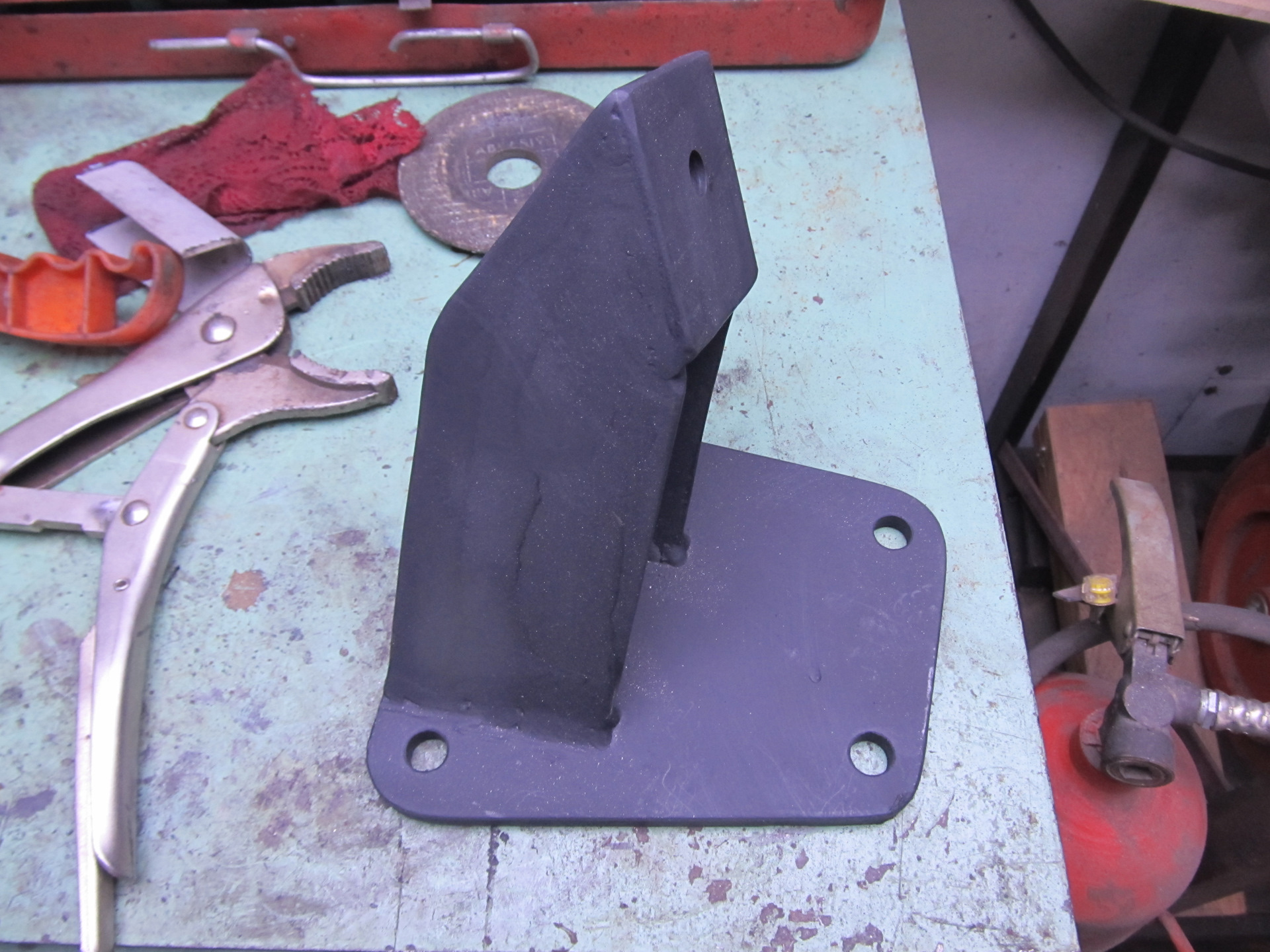

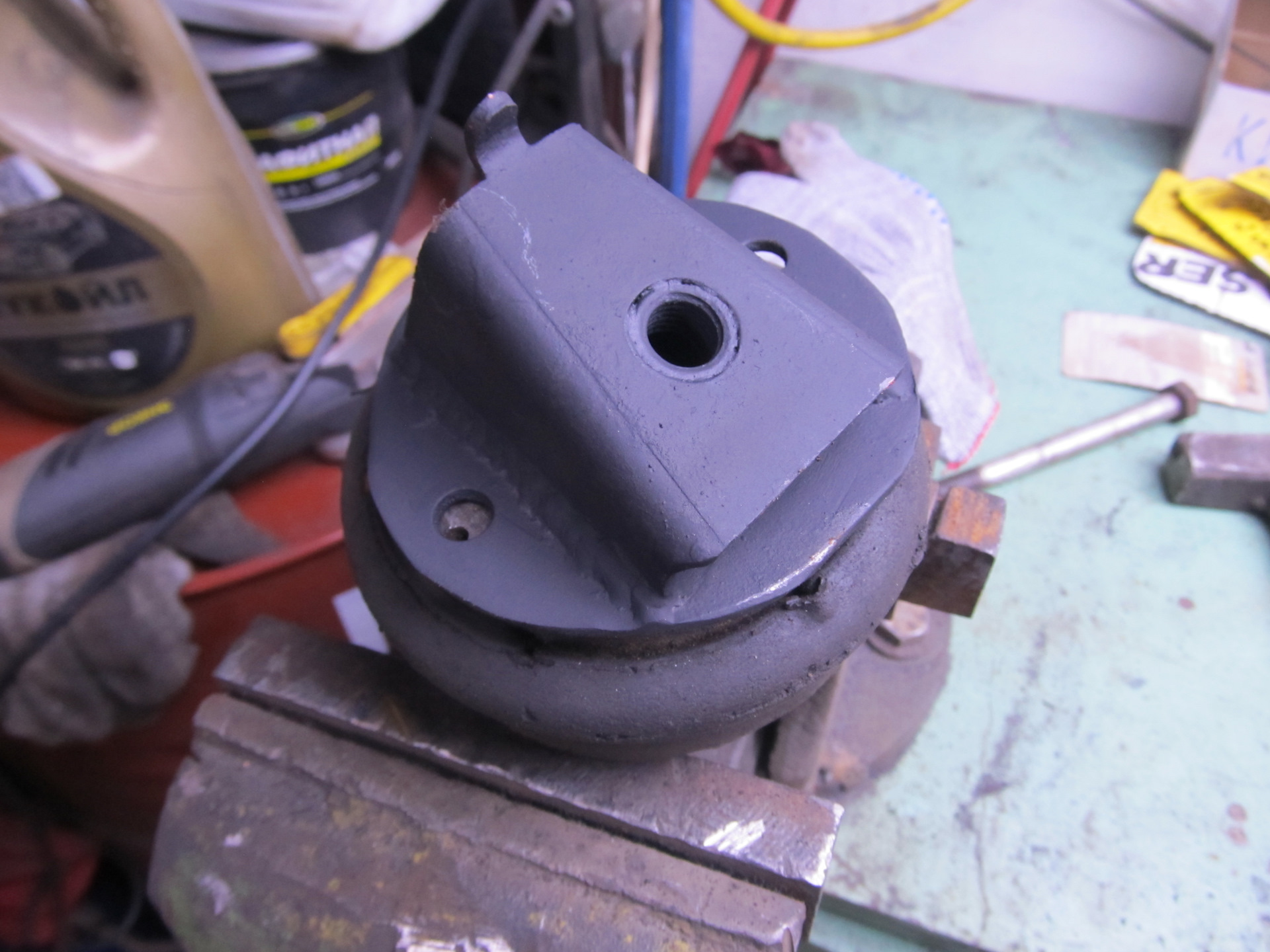

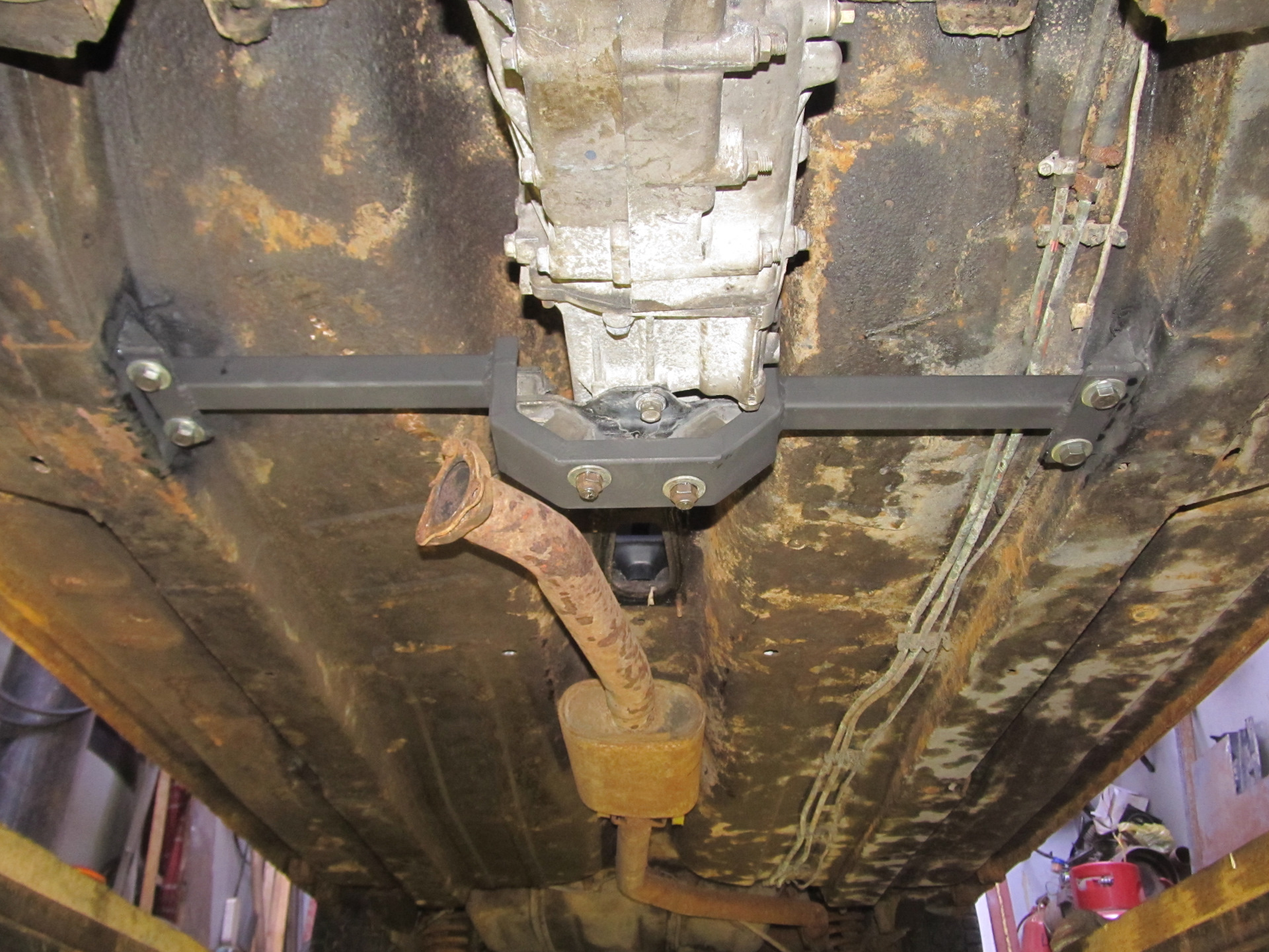

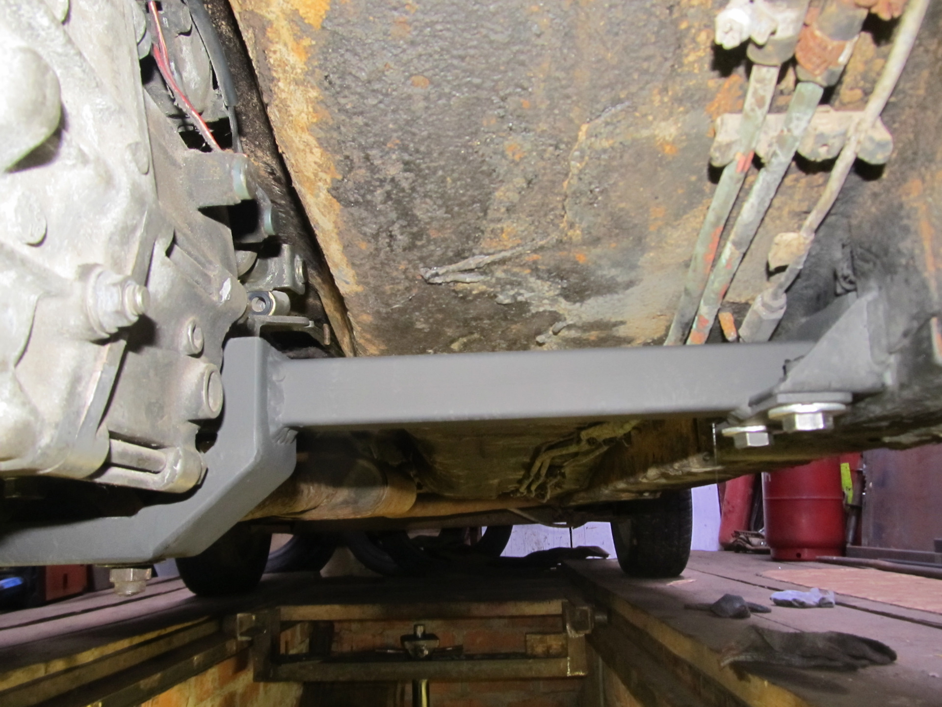

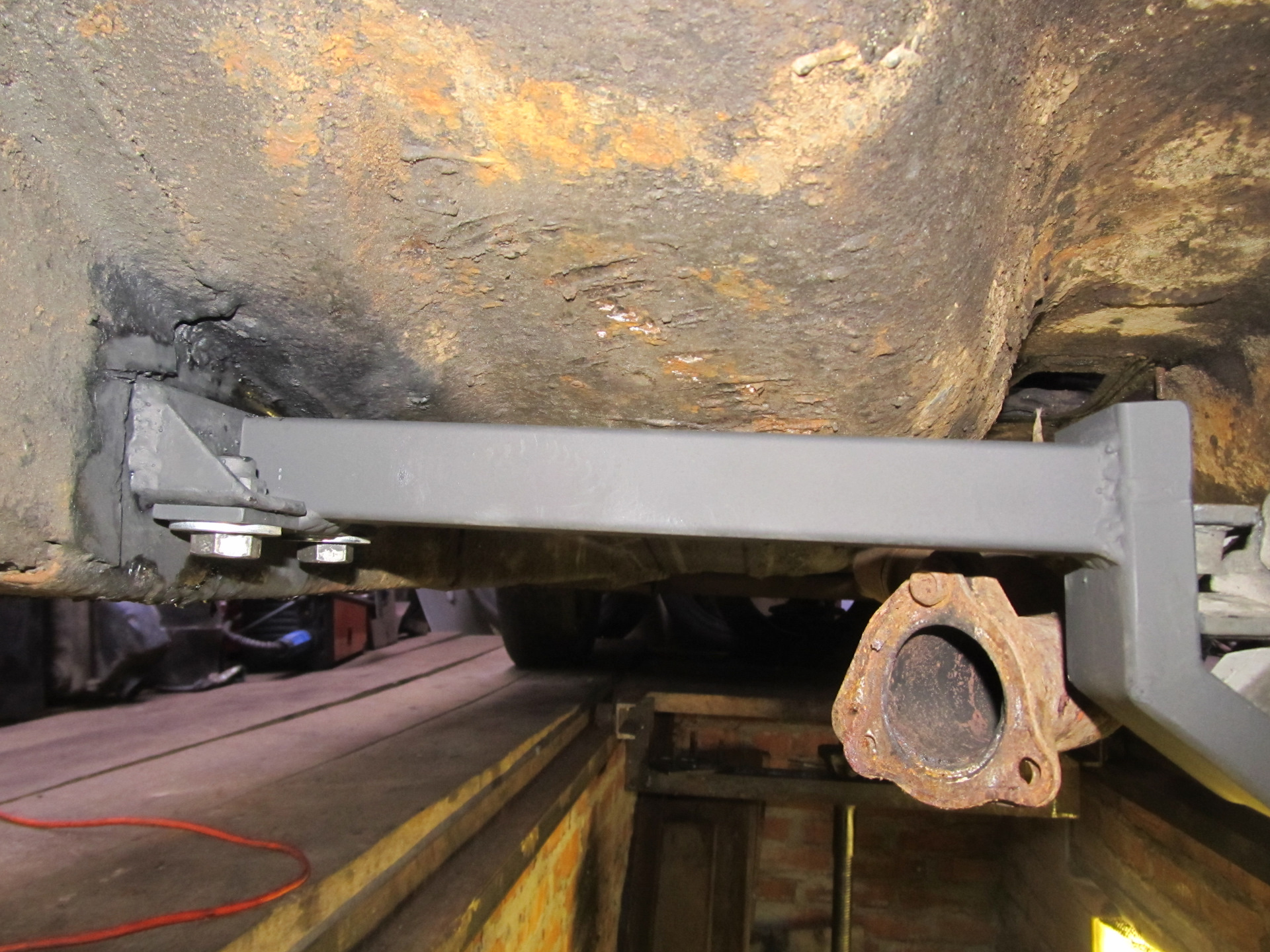

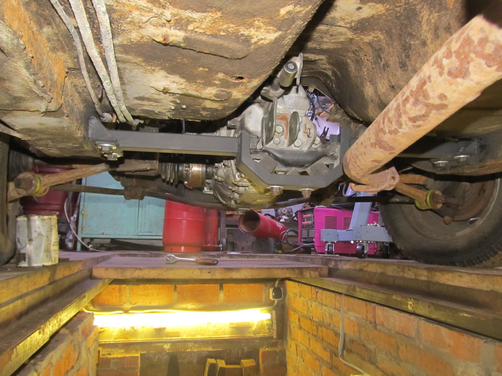

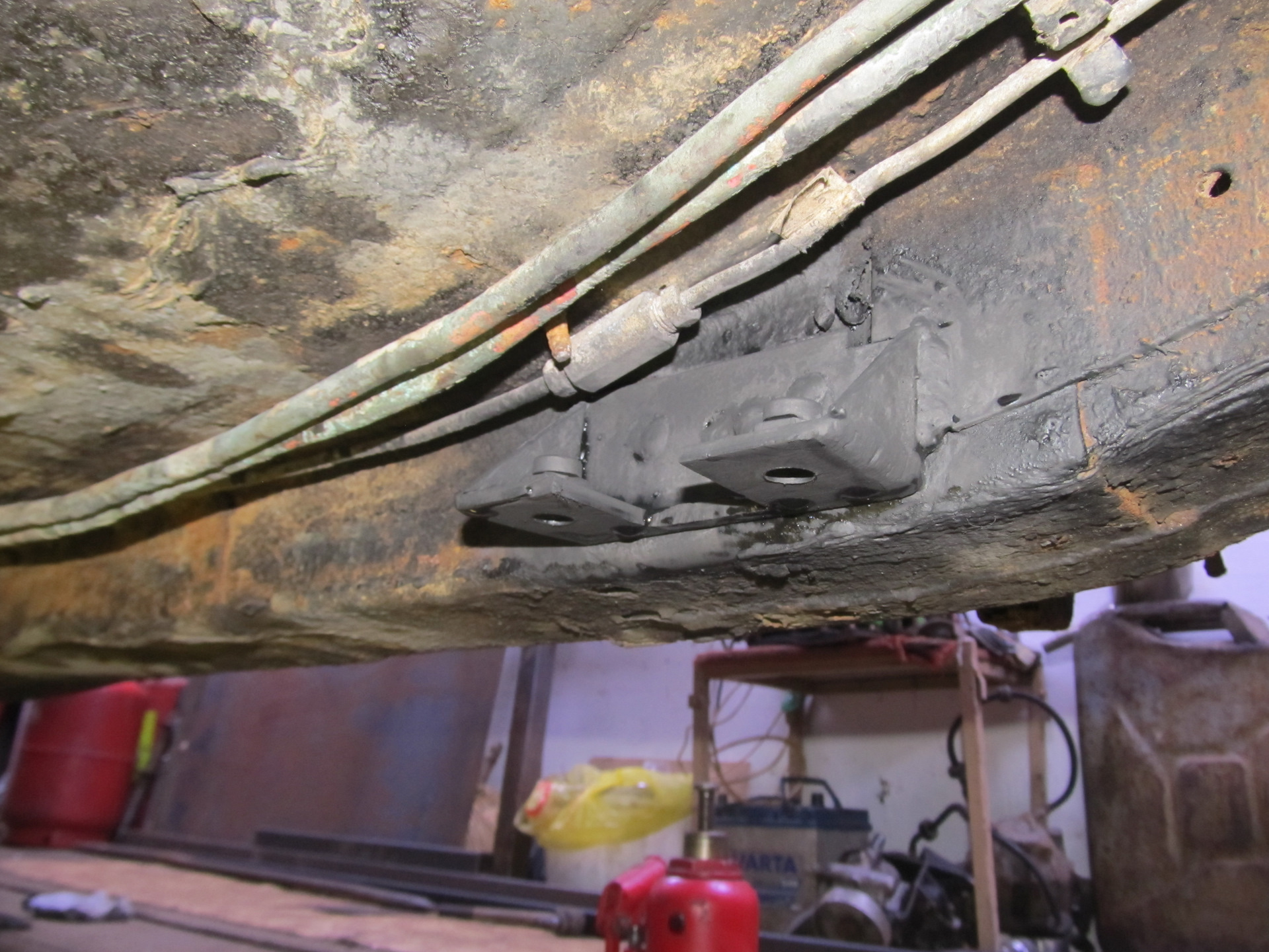

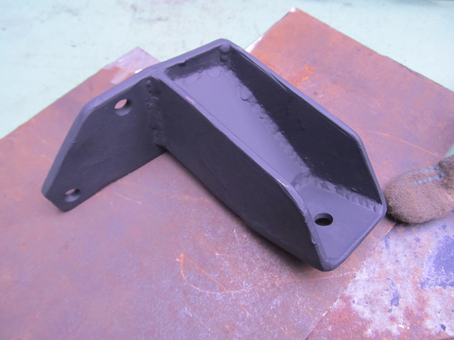

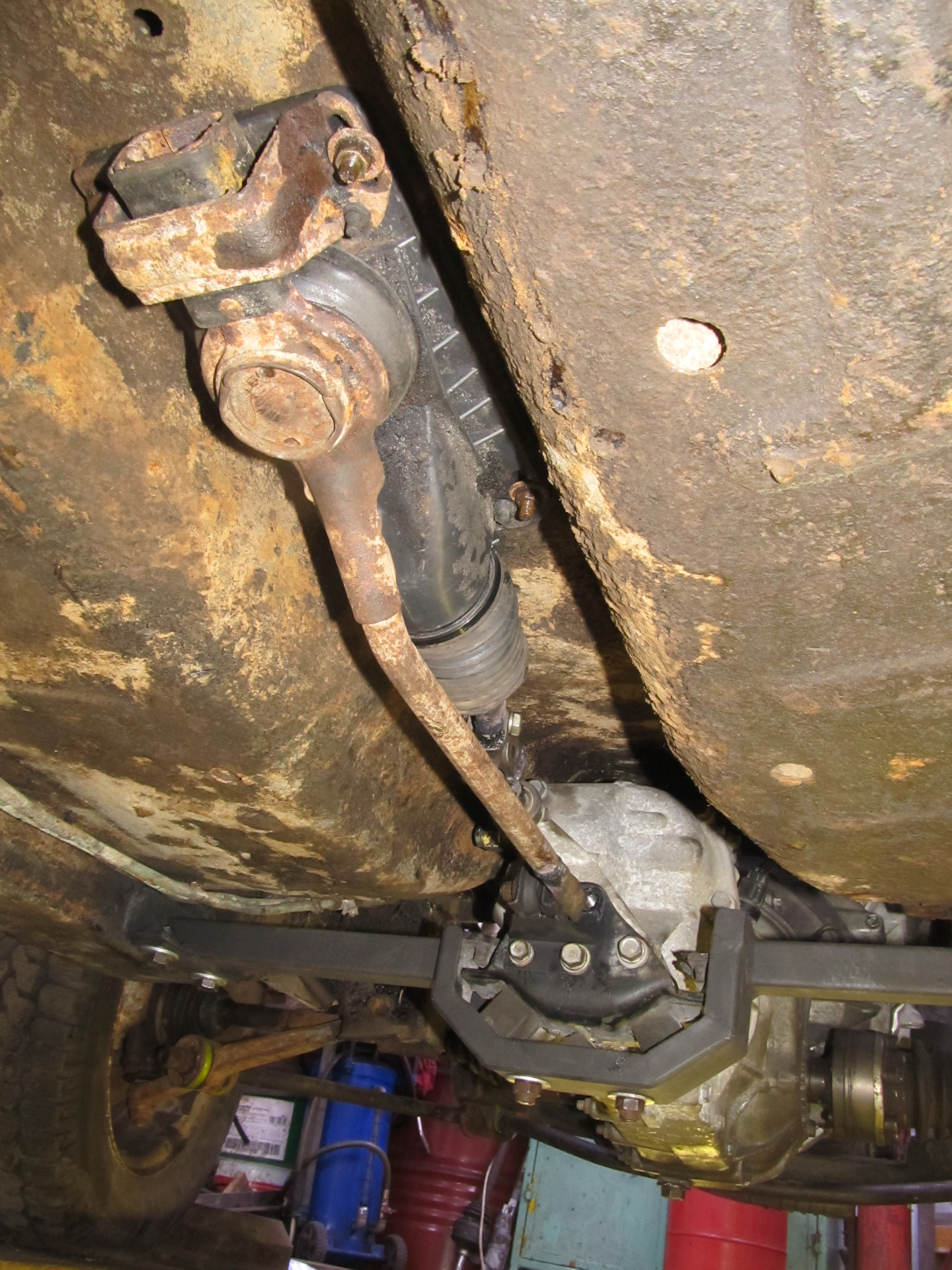

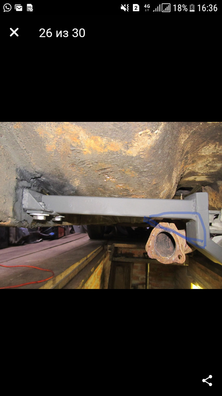

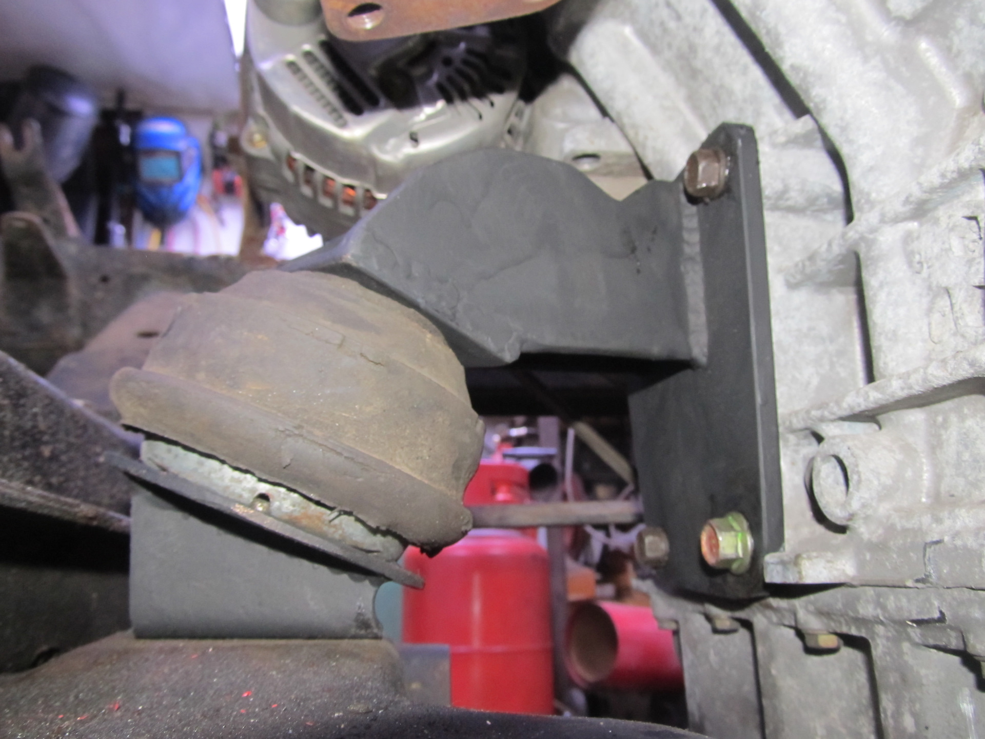

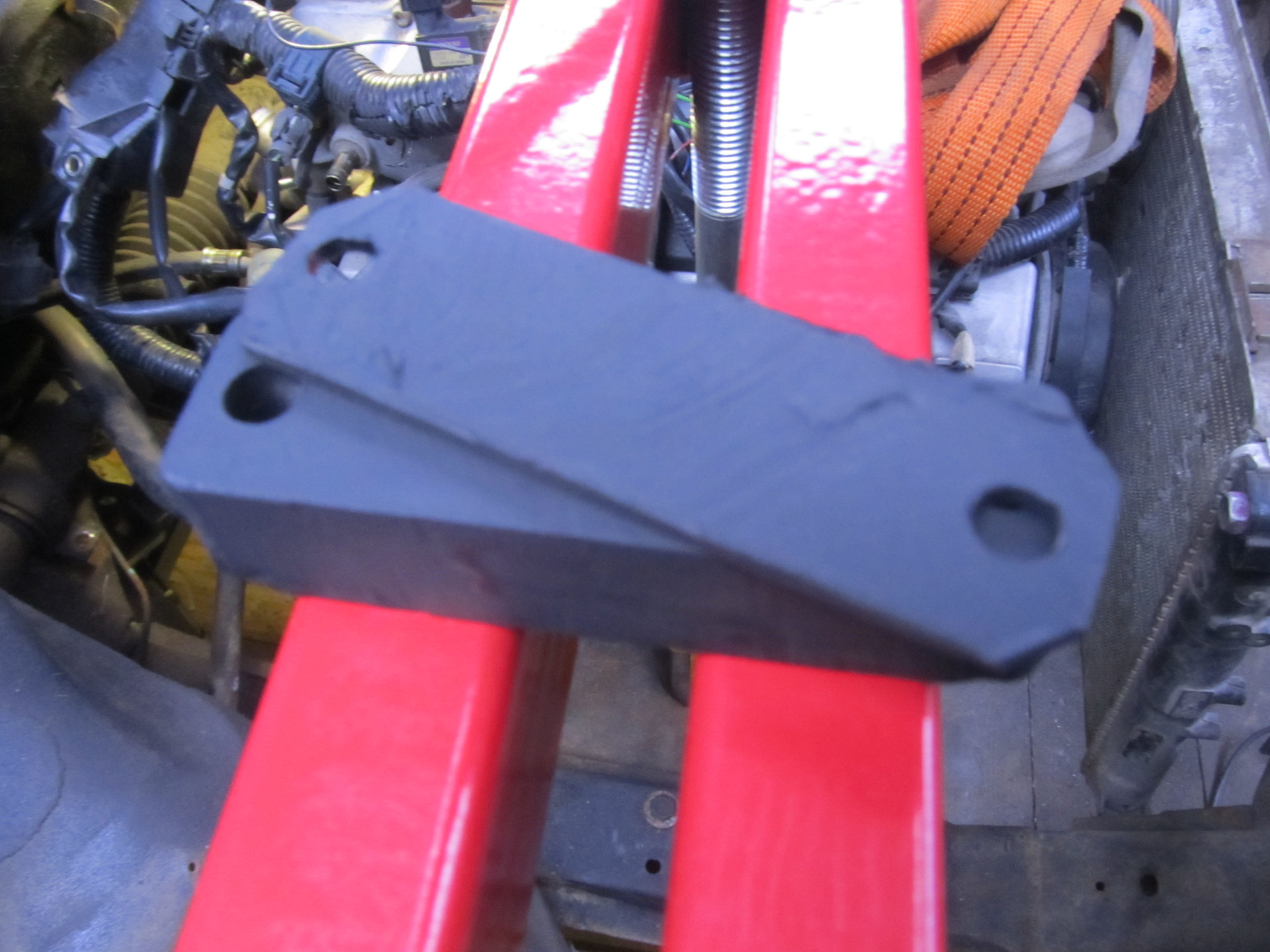

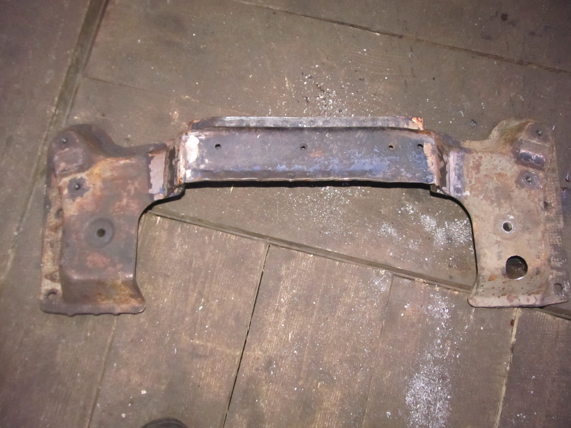

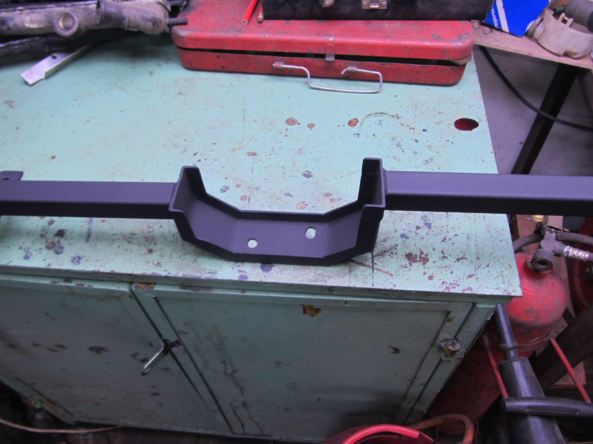

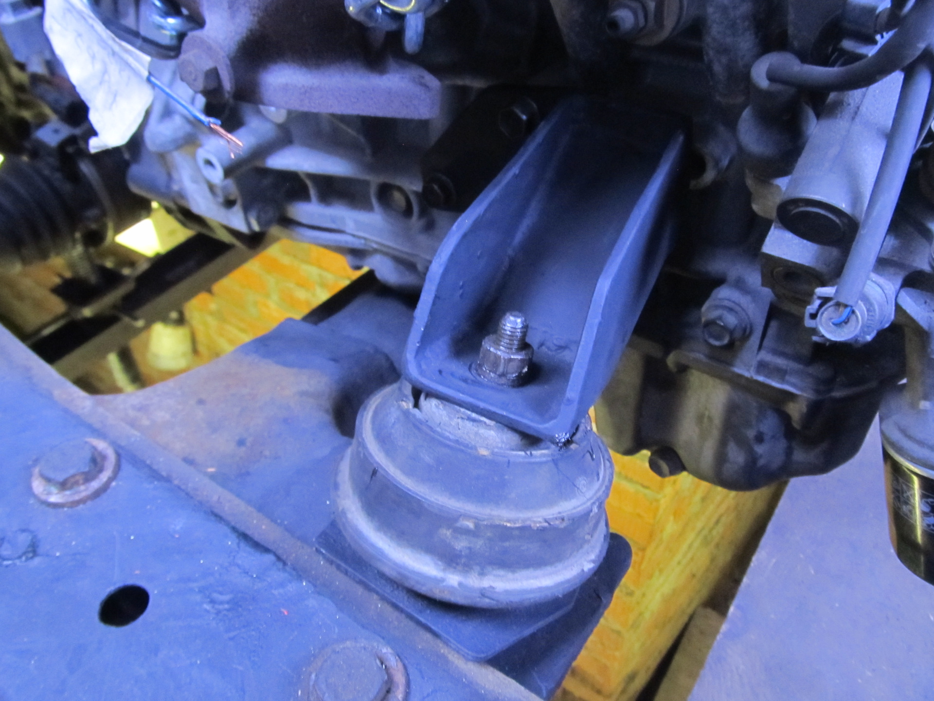

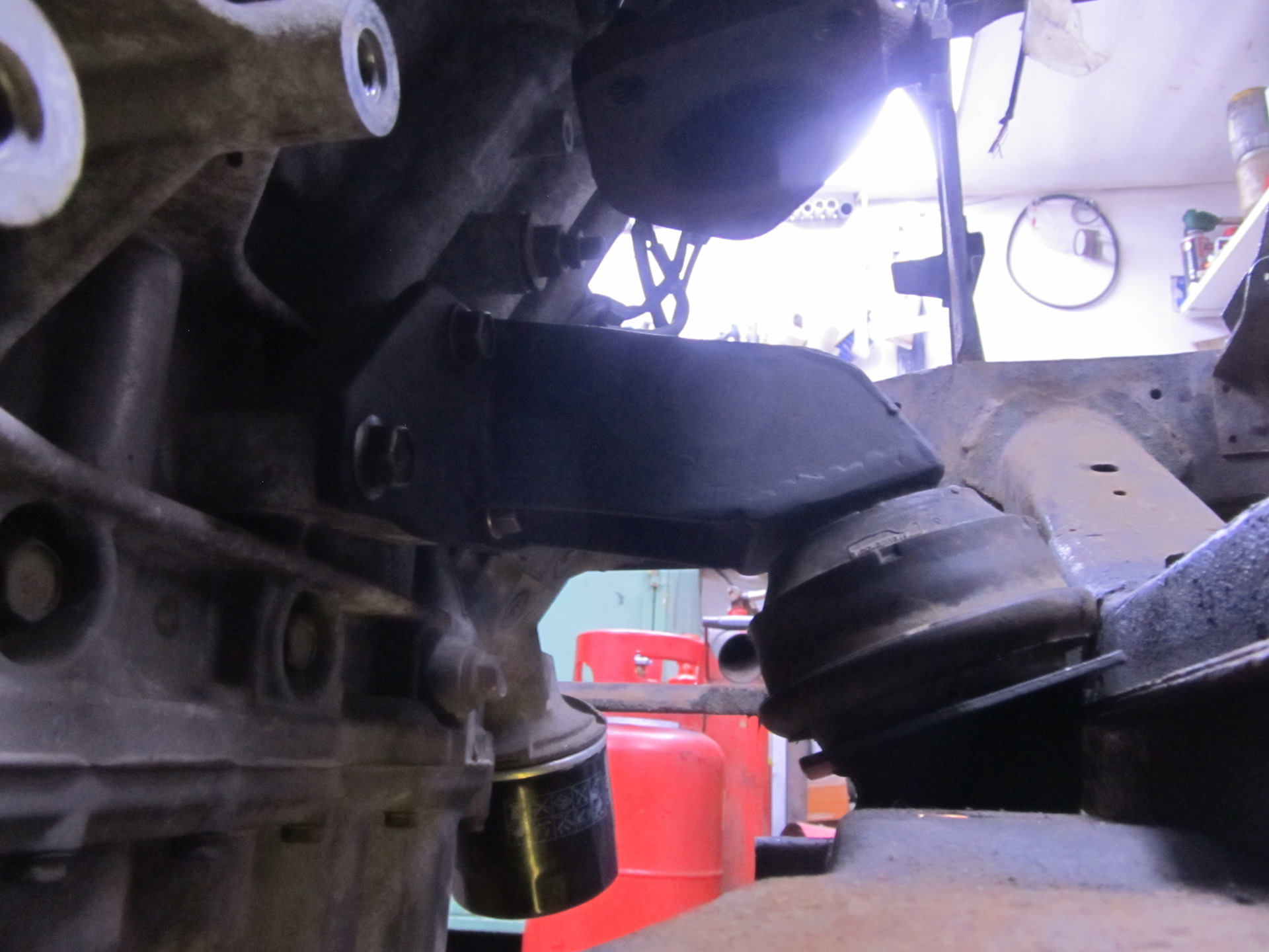

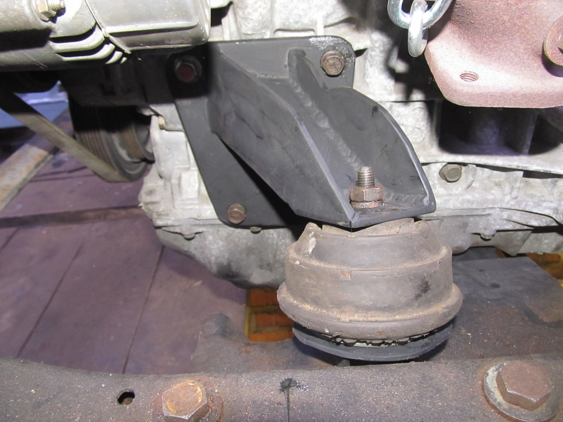

Вторым этапом было переделка балки и изготовление опор. Балку вырезал центр, опустил чтоб под поддоном получился хороший зазор и хоть немного защищала. После из 3мм сделал переходники и усилители, и все это сварил. Опоры делал по месту из 7 и 5мм под подушки от бмв. Так же под это дело переделал немного балку перенеся правую вперед и переделав опорные кронштейны. Заднюю опору не хотелось хреначить в днище, поэтому делалось с креплением на лонжи, с учетом трубок и прокладки выхлопа.

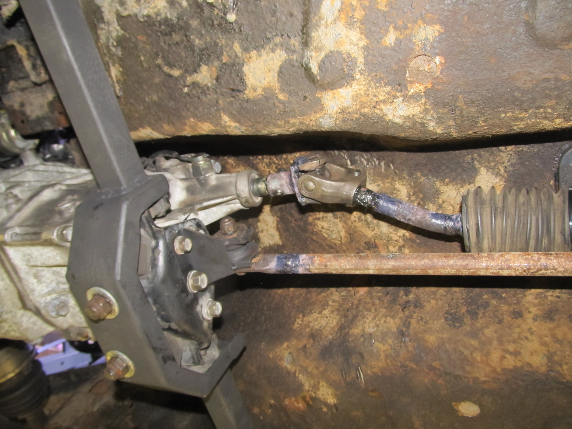

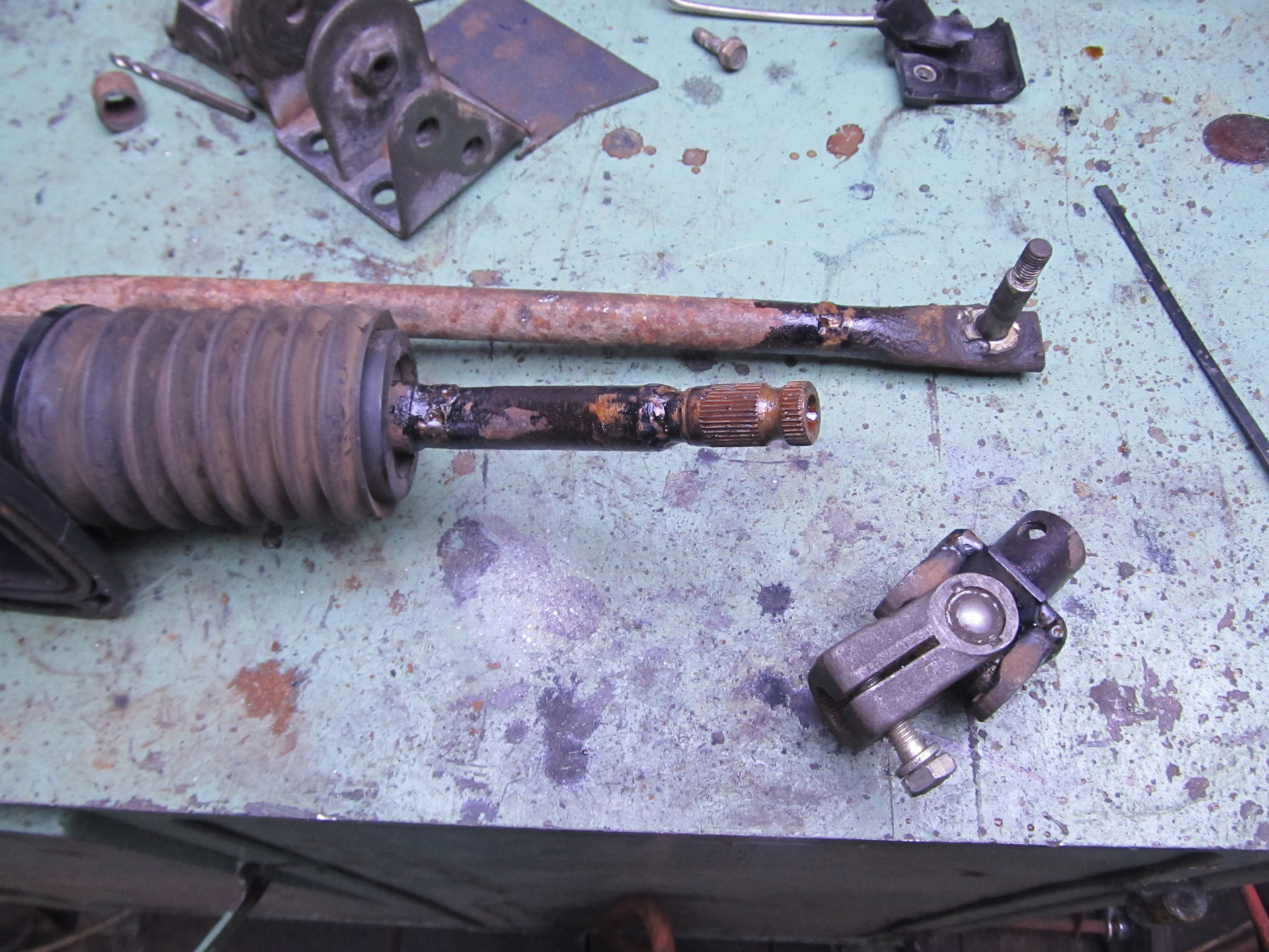

Затем занялся переделкой кулисы. Тут тоже пришлось по ломать голову. Решено было собирать по новой моде на рулевом карданчике и так же изготовить кронштейн для упорной тяги.
ПС ИМХО. Не надо ставить этот мотор. Он рассчитан под поперечную установку и в связи с этим получаем такое количество гимора, что перекрывает его типа дешевизну и крутизну. В конечном итоге дешевле, проще, да и эффективней поставить почти любой пауэр трейн от ауди. Тут будут и зпч чуть ли не в булочной, и возможность тюнингов, и более простая замена на почти любой мотор или кпп. В общем, давно я так не … мучался с подгоном.

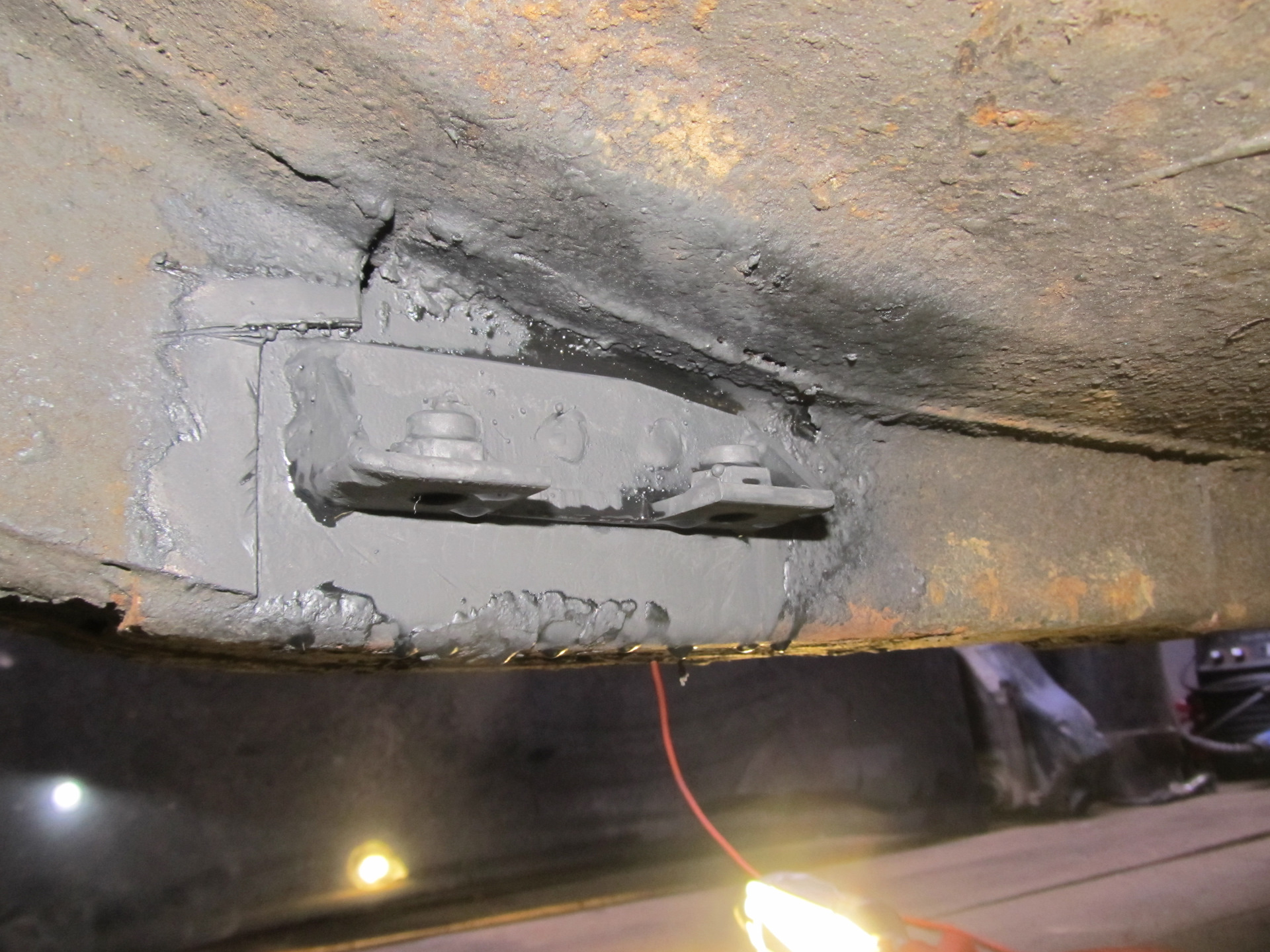

Кирилл, привет! Подскажи пожалуйста, если применить описанный тобою способ крепления КПП к стандартной 2141 коробке, это повысит надёжность крепления? Дело в том, что у меня на тоннеле, где стандартно крепится 41я, регулярно идут трещины, один раз пару лет назад подваривал, сейчас опять пошли. На "святогоровское" крепление КПП перейти пока не имею возможности …
Привет. Есть фото как у тебя это выглядит?
буду на яме к выходным только, сделаю . с левой стороны трещины вокруг усилителя вваренного в тоннель, вокруг прошлого места сварки поползли. Хотя может пока просто опять к сварщику заеду :-) . но фото твоего способа покажу, может сообразим что-то аналогичное, заодно с НИВА-подушкой сразу.
Если у тебя до 90го года, то подкова была с короткими ушками, на таком креплении обычно трещины и идут. Нужно от подковы проварить полоски 1.5-2мм в салоне до лонжеронов.
точно! 1989 года машина, и по номеру кузова это похоже на правду. И Подкова как раз с короткими ушками, когда смотрел сам вчера — так и просилось что-то удлинить усилить — наверное те самые ушки.
Позже их и стали ставить удлиненные, примерно на 10см. Так же на этих годах трещины под сидениями, на задних лонжах, ну и самое распространенное опора троса сцепы.
там где трос сцепы уже было проварено до меня, а я лапку удлинил, усилие намноооого снизилось, надеюсь на всех узлах а не только на педали.
На тех что до тросика снизилось, после вилки нет
придраться чет не к чему… ну разве что к опоре кпп)
а эти бмв подухи — гидро? я вот подыскиваю замену нивовским, жестковаты
Читай ниже про опору. Подухи да.
Ага, вижу. Но на мой взгряд плечо слишком длинное. Не косынки нужны, а трубу квадратную побольше в "диаметре"
Смысла нет, труба как раз выдержит, стенка 1.5мм и всего 250мм в длину, тем более что это квадрат, простая физика материала. Еще раз скажу, Паша сам висел на хвосте кпп, а у него 130кг веса, это еще две кпп, прогиб был на пару мм. Так что, еще раз, если только усталостные по подкове.
Короче не дриснет- и хорошо)) можно для подстраховки ремень безопасности натянуть, чтоб если сломается- сильно не упало и можно было доехать
Сильно не должно)
а какая резьба на подушка бмв?
10х1.5 приезжай, дам покрутить в руках

Лапы мотора огонь
Все должно быть надежно и красиво)
Моторные и надёжные и красивые ! На кпп чуть не внушают доверия В углах! Я бы чуть усилил вес не маленький может прогнуть ! Ну это лично мое мнение, а там кто его знает .
Ты абсолютно прав. Я когда сделал тоже об этом подумал, что у опоры нужно было косынки сделать. Но сначала мои 70кг, а потом Пашены овер 100 показали что норм. Дальше если пойдут усталостные, то усилю.
Угол усиль треугольником и всё
Да. Так и думалось. Сейчас уже не буду, попозже, когда балку еще под защиту дорабатывать
Я так понимаю балку ты порезал чтобы мотор пониже сел ? Или ваз не было под рукой ?
Это и есть вазобалка. На поддоне есть бугор, кто то вырезает под него, кто то опускает балку целиком, я опустил весь центр и усилил, по мне так надежней.
Я балку совсем не трогал ! Вырезал старые крепления и всё ! Поэтому удивился твоему решению .
У тебя привод гидравлический, я делал с тросиком, поэтому сильно укорачивать вилку не получалось. Но Паша поездит, и если захочет повыше и жестче, то можно будет вилку еще укоротить и агрегат поднять проставками под подушки.
Опора кпп просто заглядение )
Старался)
