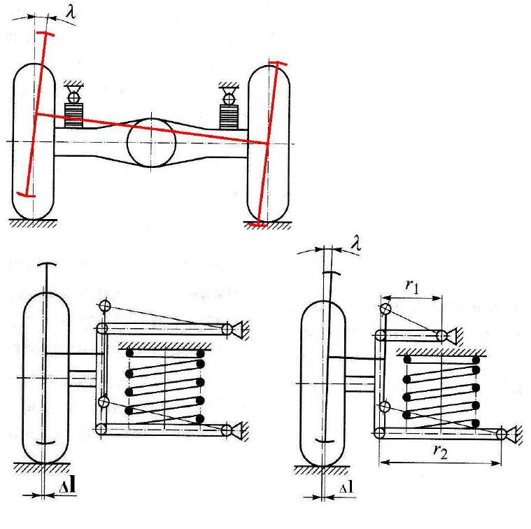

А что в твоём понимании "стабильные углы колёс в динамике"?
В моём понимании это неизменные при артикуляции развал, схождение и углы наклона оси поворота.
Это наоборот лучше у зависимой.
Это только если кастер в рессорной подвеске на неуправляемой оси)))
Или я чего-то очень сильно не понимаю.
Скорей второе ;)
Да, перечитав определения для развала и схождения, должен признать, что был не прав.
Почему то подумал, что они как углы оси поворота отсчитываются от вертикальной плоскости, а по факту от плоскости вращения колеса)
Тогда стабильные углы в моем понимании — положение колеса относительно опорной поверхности(но это тоже не совсем верное определение, для точной формулировки у меня не хватает знаний)
В общем жду серию про подвеску, может быть тогда что-то в моем сознании переменится.
MOHCTPOXOD
Скорей второе ;)
Вот, что я собственно имел ввиду.
Зависимая подвеска всегда держит колёса перпендикулярно опорной поверхности (или под заданным углом развала).
Из независимых к этому приближается (и то не на 100%) только подвеска на двух поперечных рычагах.
Показанное на рисунке большой роли не играет т.к. крупные неровности обычно проходятся на невысокой скорости. На ровной же дороге, зависимая подвеска обеспечивает при прочих равных наилучшее боковое сцепление колёс.
ага, как же перпендикулярно?
левым колесом на препятствие наехали, а правое при этом всю перпендикулярность потеряло.

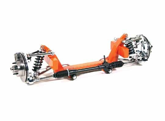

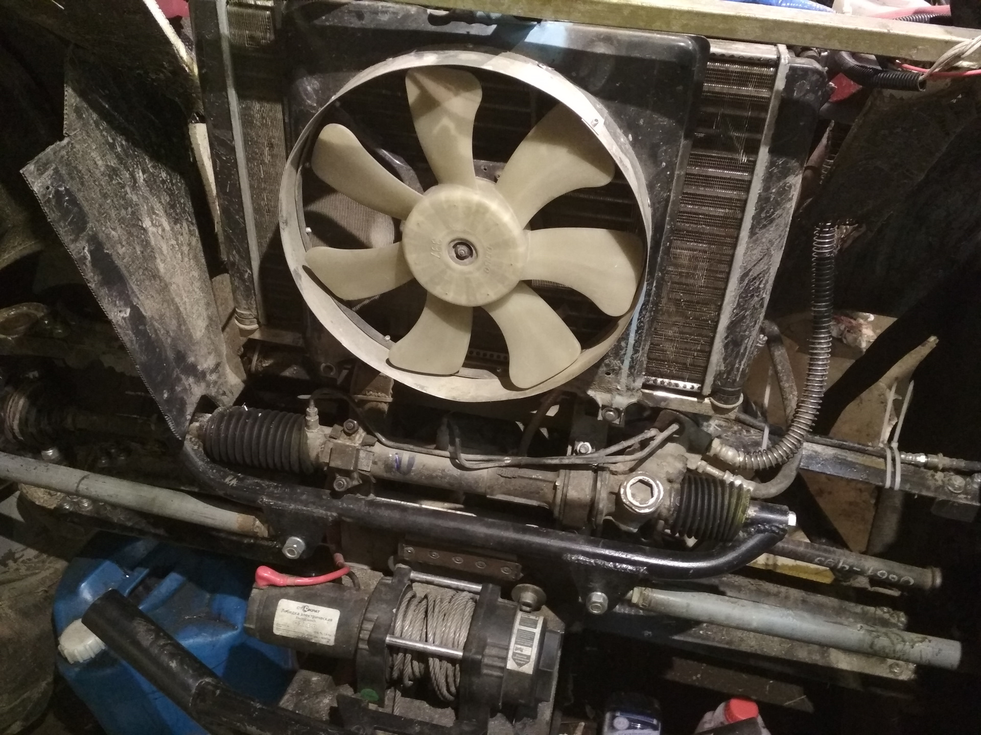

Дмитрий а что скажете по рулевому луаз?, многие переходят на рейку . И если не трудно поясните как смягчить луазовскую подвеску.
На ЛуАЗ допустимо ставить рейку с центральным зацепом рулевых тяг.
центральный зацеп это как на вазовских рейках?
Ну, у ВАЗа бывают рейки как с центральным зацепом (2108-09, 2110, Приора, Калина), так и с боковым (Ока, Веста, Ларгус)…
Я примерно понял.Имел в ввиду центральный зацеп, хотя есть у меня и с боковым от пассата, вот и прикидываю как сделать ?И получить нормальную рулежку, а не как (и так сойдет и заодно рычаги захерачим чтоб не терло)
Похвальное желание, но для подвески на продольных рычагах большой разницы нет, "лишь бы не задевало". Влияние ходов подвески на рулёжку это особенность подвески на поперечных рычагах. К примеру, на Порше (думаю, и ЛуАЗу хватит тоже):
Вот спасибо и демпфер есть и стаб как крепиться видно . Будем пробовать.

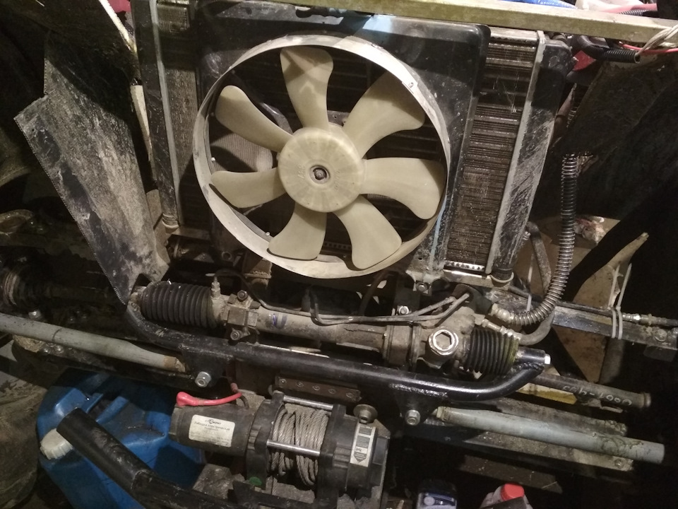

Мне вот на полном серьёзе мастер предлагал на Волгу поставить рейку с центральным зацепом. Что длина тяг не согласована с подвеской, его вообще не напрягает ! Он уже не первую машину так сделал. Человек бывший начальник управления главного конструктора КамАЗа и бывший технический директор ГАЗа, доктор технических наук, преподаватель Политеха. И его не переубедишь… да и как с ним спорить, когда ты хоть и заказчик, но какой-то вшивый кандидат наук… как заказчик я могу финансово его стимулировать на те или иные решения узлов, а доказать свою правоту — хрен там.
И потом. Для построения геометрии рулевого управления есть один вариант: правильный. Все остальные будут просто НЕправильными.
Для геометрии подвески простора больше (хотя для многих параметров там тоже есть одно, единственно-правильное значение для данной конструкции), но всё равно кустарям не переплюнуть завод, который не только имеет возможность сделать нормальную инженерную проработку, но и на этапе доводки провести сравнительные испытания различных вариантов и отсеять те, которые не работают. Такой цикл испытаний имеют возможность повторить единицы, в основном профессиональные гоночные команды. Остальных в большинстве случаев ожидает именно вариант "ухудшить то, что было".

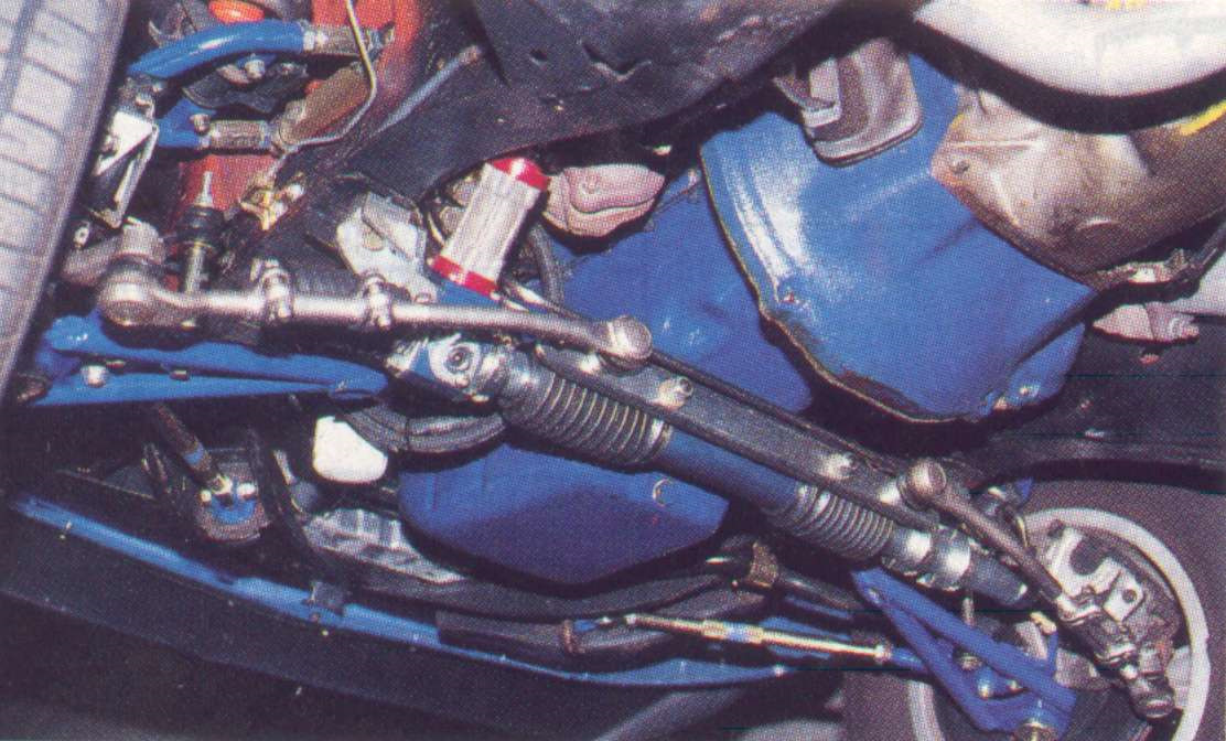

Согласовал длинную рейку с рычагами. Главное понимать как это работает :)
Хитро 😁
Так я ж пишу, не надо крепить тяги к самой рейке, так никто не делает. Вешается на рейку, как правило — с центральным зацепом, промежуточное звено, а на него — уже тяги. И рейка работает штатно, и геометрия соблюдена. Всё уже отработано до нас… и спокойно сертифицируется, работает и имеет ресурс.
На фото не самое качественное исполнение, но зато видно наглядно принцип:
Но тогда все компоновочные преимущества утрачиваются. Получается никакого смысла нету
Ну у людей задача получить рейку, они её получают )) любой ценой ))
И потом: вдвое меньше шарниров = вдвое меньше головной боли, используются готовые современные агрегаты = простота в обслуживании и ремонте.
А современный редуктор с подходящими хар-ками и встроенным ГУРом ещё найти надо, да ещё чтобы на место штатного встал (а штатный обычно маленький, т.к. в те годы ГУРы были обычно в виде отдельного силового цилиндра на трапеции).
Т.е. в данных конкретных условиях, когда стоит задача на существующую подвеску, спроектированную под трапецию с редуктором, поставить современное рулевое с ГУРом на основе серийных деталей — преимущество таки есть. Не было бы преимуществ, это не делалось бы так массово…
На Жигу есть редуктор, который становится на заводское посадочное место.
Ну, он один в единственном исполнении, наверное, а такой вариант позволяет получить почти любые характеристики, какие требуются, применить надёжные узлы, а не то, что из вторсырья изготовили в Китае для Жигулей, и т.п.
Вообще, на классические Жигули если не заморачиваться и нужен просто тупо усилитель — надо ставить просто ЭУР. Он серийный. Никаких переделок самого рулевого управления, только колонки.
А если заморачиваться, то пожалуй подвеску всю с нуля строить уже под конкретную рейку. Ибо стоковая всё же сильно устарела даже по сравнению, скажем, с Нивой.

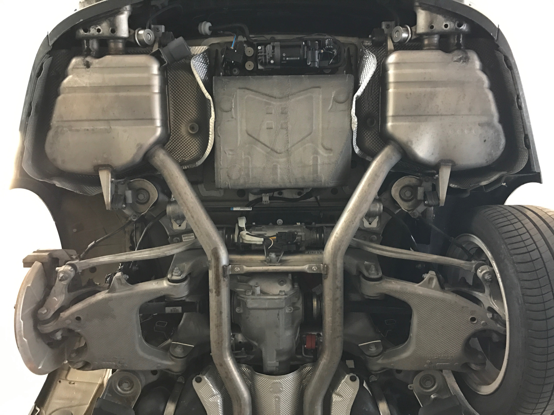

Задняя эталонна? Почему не "безнадежно устарела" как передняя? И тогда чем именно устарела передняя?
Четыре рычага и тяга Панара — жёстко и предсказуемо задают движение моста во всех плоскостях. Ничего особо другого для моста и не придумали с тех пор, вроде бы.
Ну, верхние рычаги можно сделать непараллельными, чтобы он ещё и подруливал куда нужно при кренах кузова. И будет вполне современная зависимая подвеска. Поставить параллелограмм Уатта вместо поперечной тяги, но это дорого и менее живуче.
Передняя подвеска: огромное (60 что-ли мм) плечо обкатки (на Ниве оно изначально было сильно уменьшено, а на Шниве и 21214М его свели в ноль, как и надо) — из-за этого, в частности, невозможно применить нормальное разделение контуров тормозной системы (с тремя колёсами в каждом контуре), только перед-зад. Нижний шаровой шарнир работает на разрыв, при том, что практика показала что прочности его недостаточно. Рычаги короткие и параллельны друг другу на виде спереди, следовательно не происходит требуемого изменения развала в сторону отрицательного (negative camber gain) — скорость прохождения поворота без сноса передка ниже, чем могла бы быть. Отсутствует продольный наклон рычагов, препятствующий приседанию передка при торможении. Кастер выбран исходя из соображений сохранения вменяемых усилий на руле при отсутствии усилителя, установка усилителя позволила бы его увеличить. В общем, полный набор решений середины 1960-х годов. Даже на Ниве большинство этих проблем решено. Это не говоря уже о чисто эксплуатационных дефектах конструкции, вроде дебильных осей верхних рычагов в виде длиннющего прутка.
Естественно, если в это влезать — то менять настройки придётся всему шасси.

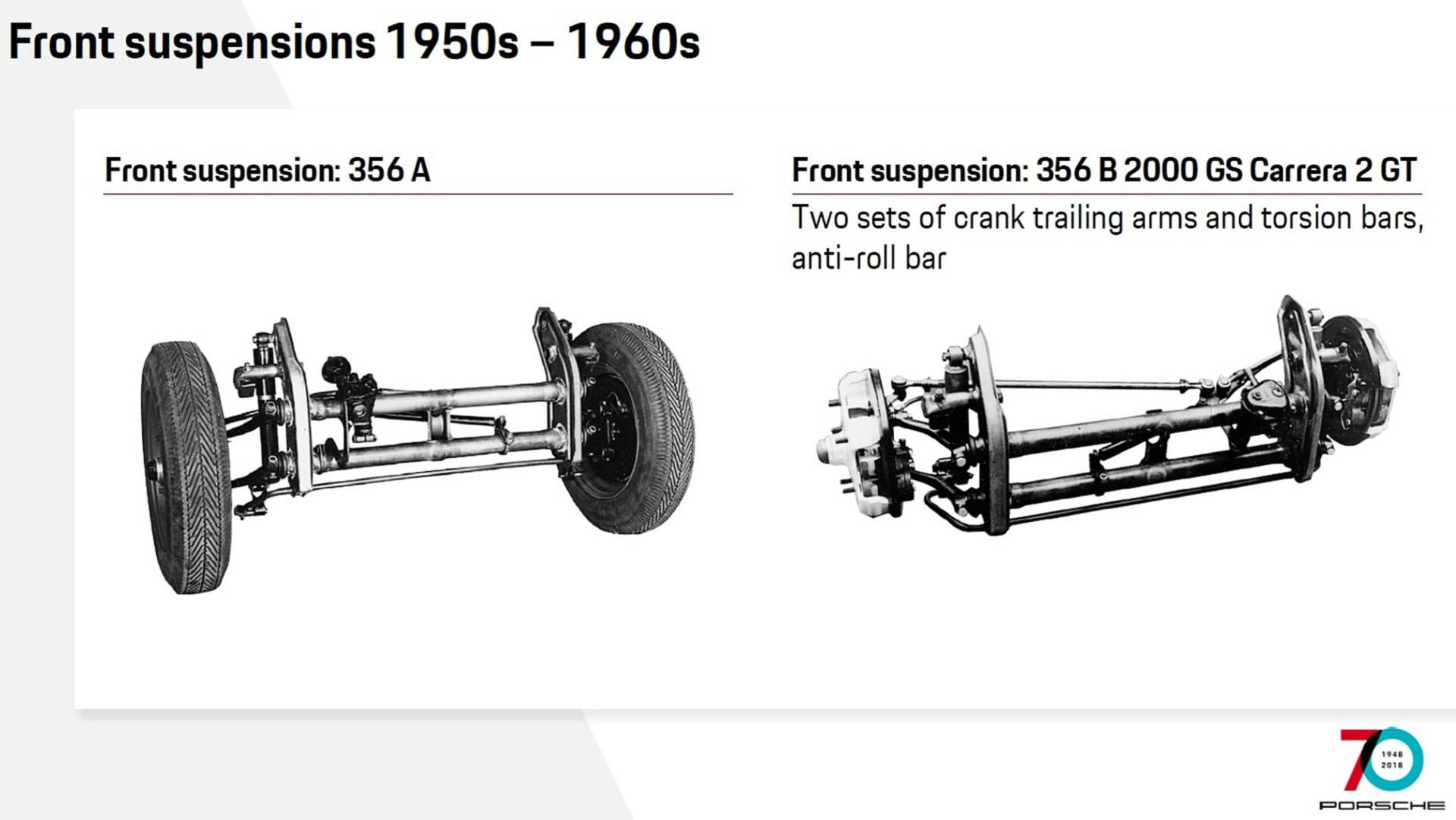

Хотя исторически были очень простые, надёжные и долговечные независимые подвески, например французская продольно-рычажная с поперечными торсионами.
А главное — в случае ведущего моста, при независимой подвеске автоматически появляются уязвимые открытые приводные валы с шарнирами в резиновых кожухах. Мне лично куда спокойнее, когда всё это заключено в картер моста (хотя да, УАЗ в своём недавнем творчестве умудрился-таки совместить недостатки моста и открытых шарниров).
По рейке тоже в целом сказано верно, но на самом деле рейку можно правильно скомпоновать на машину любой ширины, в том числе и таз — главное согласовать геометрию со штатной рулевой трапецией. Вопрос в том, что редко кто этим заморачивается у нас, в итоге получают руль, рвущийся из рук на любой кочке (хотя, многие машины, спроектированные до 60-х — 70-х годов, имеют это прямо с завода, например Москвич-407, у которого мало того что не рулевая трапеция, а просто две тяги, так они ещё и неравной длины).
А в тех же США есть очень грамотно спроектированные конверсионные киты для того же первого-второго Мустанга (у него центральное звено трапеции не намного длиннее, чем у Жигулей, и "в лоб" современную рейку тоже не скомпоновать). Просто там тяги крепятся не к самой рейке, а к закреплённому на ней ведущему звену нужной длины.
У меня на довоенном Адлере (машина уже Москвича) тоже с завода рейка стоит, при параллелограммной подвеске на поперечных рессорах в качестве рычагов, но она при этом намного короче современных реек, и кинематика явно согласована с подвеской — так что проблема есть, но она решаемая.
Если правильно поставить рейку на ВАЗ, она будет сантиметров 50 длиной, между опорами останется сантиметров 20 с учётом хода и всё это будет очень быстро дохнуть.
