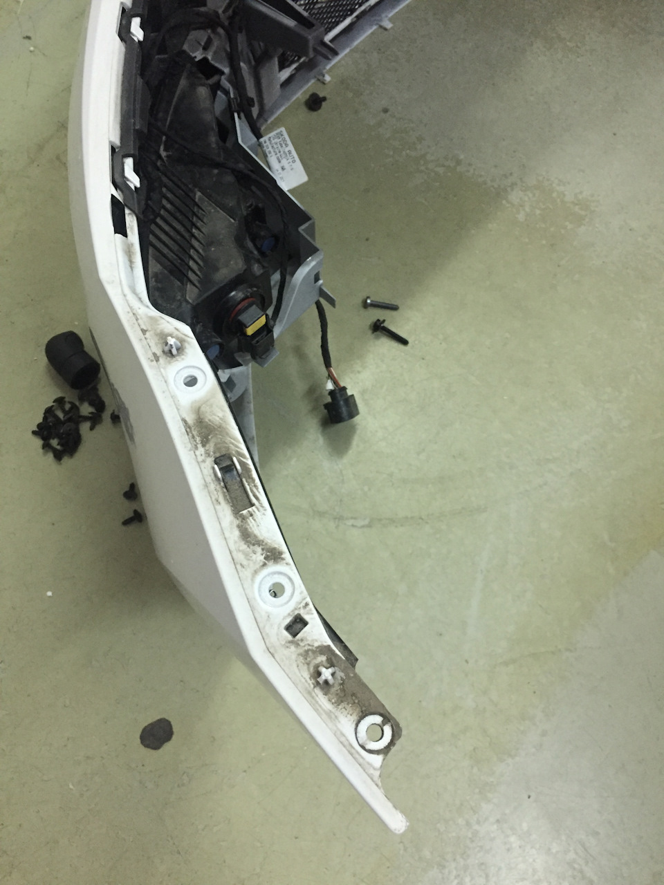

Начинаем установку — необходимо снять облицовку порога водителя, снять бампер передний, снять фары, снять ВСМ.
Снять ручку капота (внутри маленький фиксатор), выкрутить винт на пороге, тянуть порог вверх (метал защелки).
Бампер на а7 достаточно просто снять. 3 шурупа в подкрылках, 3-4 шурупа внизу, 3 шурупа вверху, и по 3 шурупа к крылу. Везде торх. Потом снимаем бампер с крыльев и тянем бампер на себя.

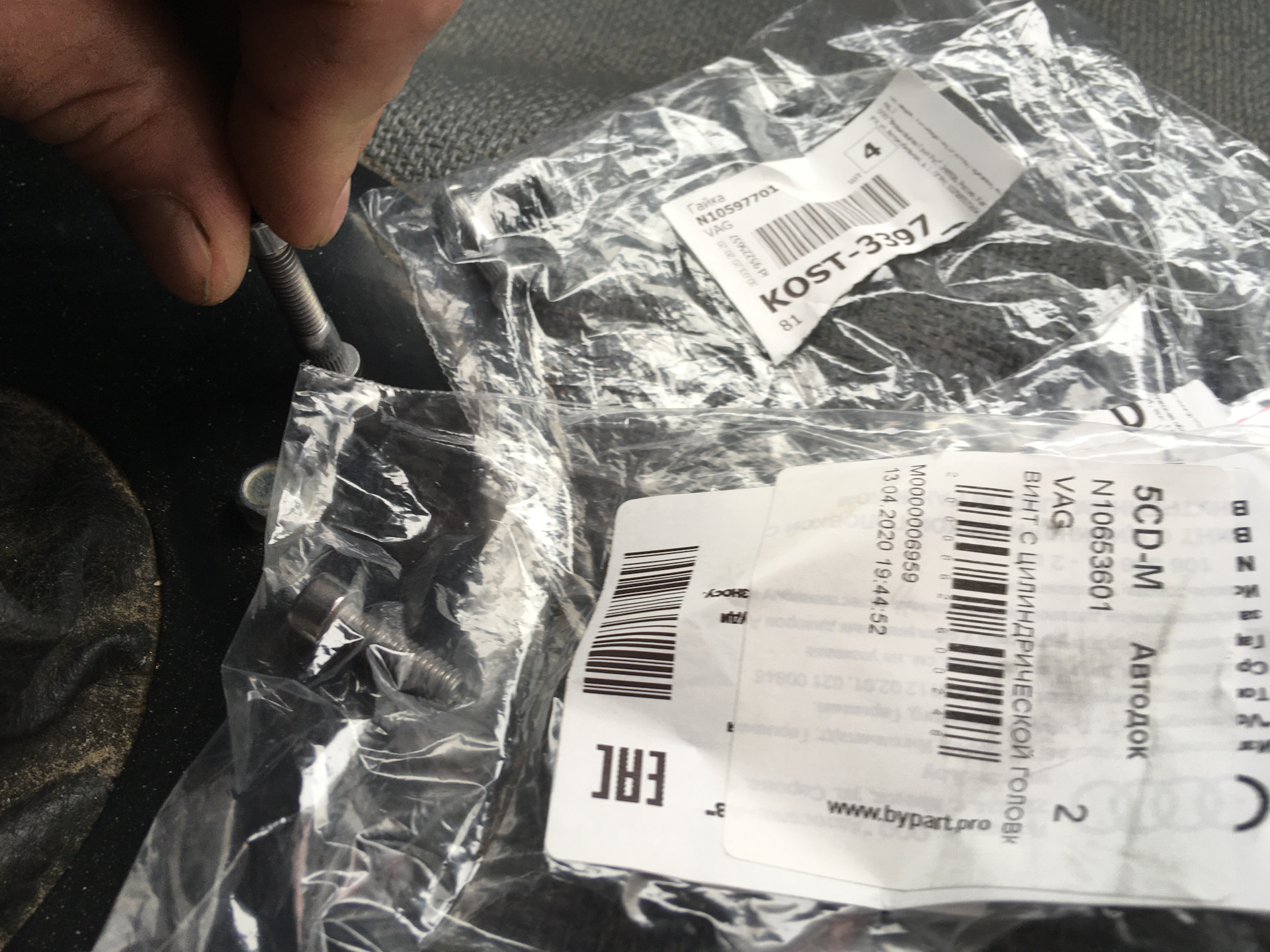

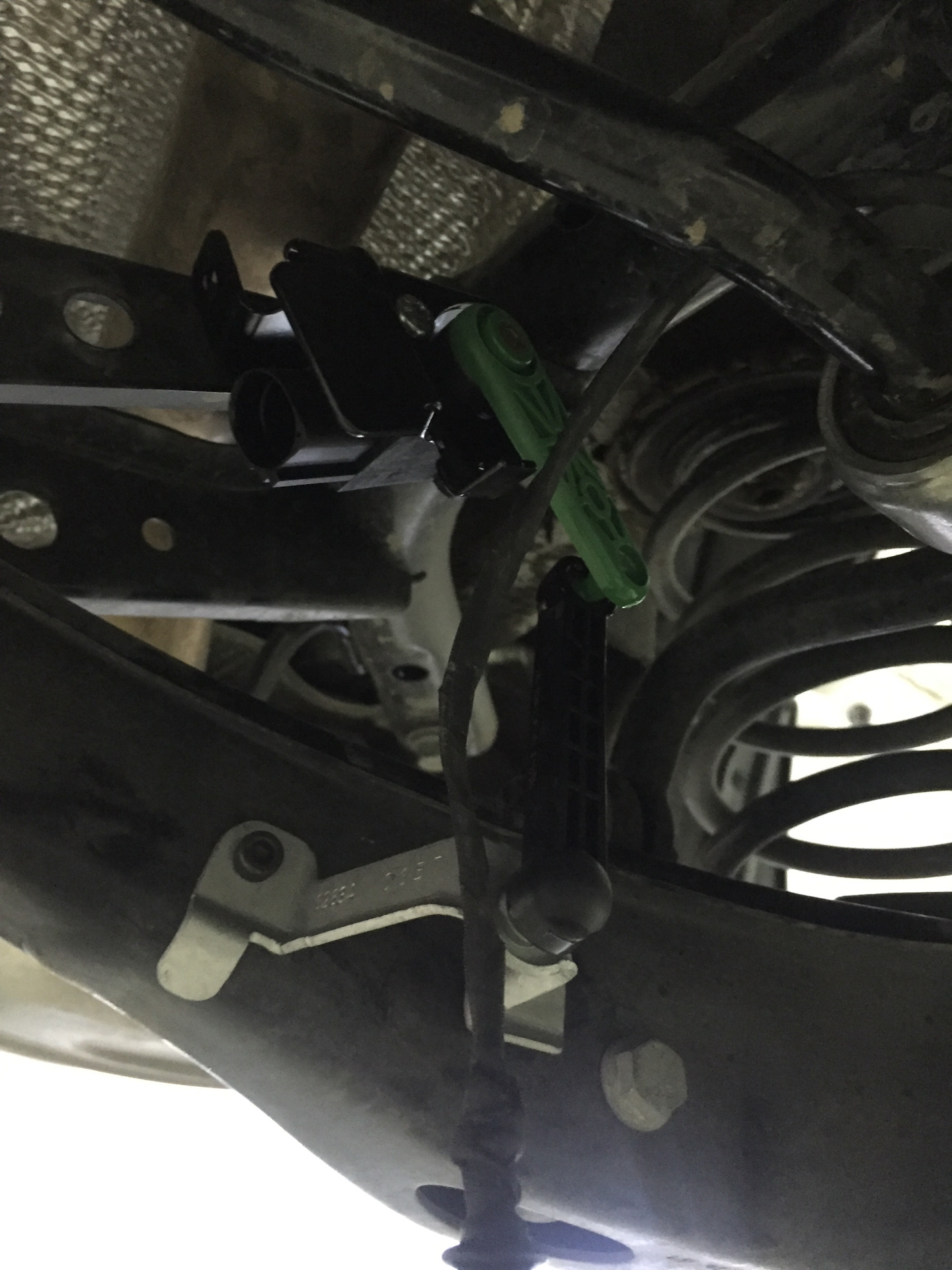

Установку я начал с датчика крена. Легко это сделать на подъемнике. Для установки нужны 4 болта и 4 гайки. Сам датчик для многорычажной подвески(в нашем случае). Обращаю ваше внимание что они разные.
Гайки можно использовать любые, но я поставил как с завода — N10597701 (они прессуются)
А вот болты важно взять с внутренним шестигранником — 2 шт., так как болт входит в корпус датчика. На фото видно. Номер болтов — N10653601. Проводку прокладываем вдоль проводки датчика ABS, и дальше в ВСМ.
Подключение в ВСМ — датчик pin1 — BCM pinA/23, датчик pin3 — BCM pinA/22, датчик pin4 — BCM pinC/57

Установил новые фары и начал их подключение
Подкопотное пространство и все что на улице лучше увязывать изолентой для наружных работ. Она не боится масла, холода, воды и отлично держится. N10592002.
Дополнительную массу для фар необходимо подключить проводом сечение 2.5 квадрата. На правой фаре масса через 25 см от разъема, прям возле проводки. А на левой фаре на лонжероне, возле бочка омывателя. Так же порядка 25-30 см достаточно. Массы на фарах — pin5 (2.5) и pin7 (1.5 из штатной проводки)
Саn с FCM подключаем к pin1 (CAN-H) и pin2 (CAN-L)
Разбираем весь разъем и вынимаем все пины со старого, и пинуем новый. Все собираем и увязываем изолентой. В разъемах есть фиксаторы (фиолетового цвета) их необходимо вынимать! Часть проводов остаются не задействованы.

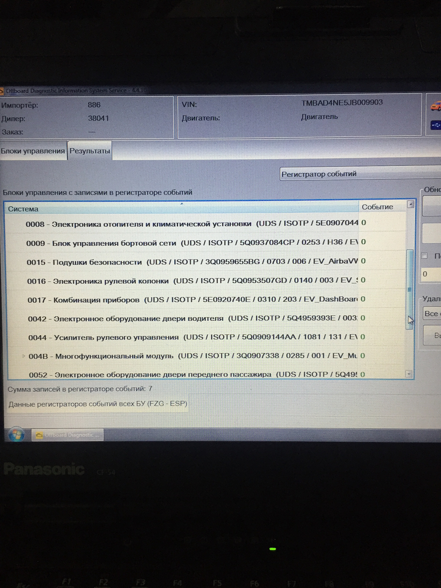

После всех подключений начинаем кодировать ВСМ и другое, на этом авто стоял такой
Что нужно прописать:
19 — добавить в список оборудования блок 004В (FCM)
004B — залить параметрию в блок (одис-е или VCP), кодировка, адаптация, установка фар
5F — адаптация, прописать менюшки для света
17 — кодировка, прописать AFS
09 — адаптация — датчик света/дождя, каналы света, режимы AFS, CH\LH, ручку авто прописать, датчик крена
Кодировку выполнить получиться только с помощью одис-е или VCP, так как параметрию в блок заливают только они. Кодировка достаточно сложная, очень много всего нужно вписать в ВСМ для полного функционала всех функций. Сам свет запускается достаточно быстро, а вот заставить ее правильно зажигать каждый элемент и убрать все ошибки было не просто. Плюс все функции AFS прописать. Работа на внимательность, пропустил один пункты и не понимаешь что не так еще час, пока не найдешь где же ошибка.
