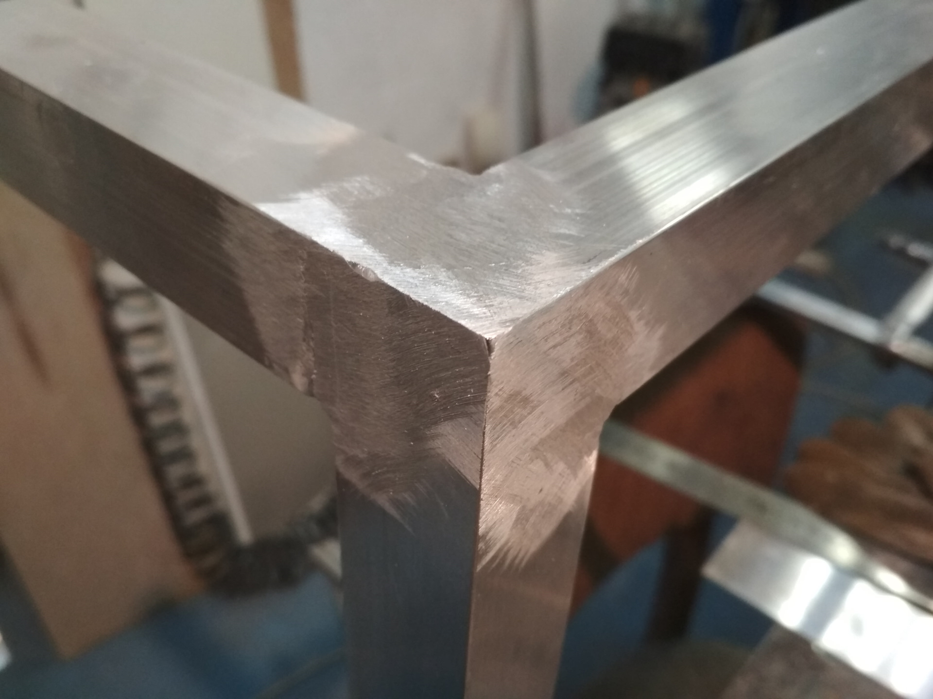

Сергей, спасибо вам за видео! Очень здорово вы объясняете! И очень кстати — вчера взялся за алюминий. Если можно, задам пару вопросов. 1. Поступил заказ на изготовление рамы из уголка. Взял потолще, со стенкой 3мм. Хитрость в том, что в итоге швов не должно быть ни внутри, ни снаружи. Нагрузка на раму вроде как околонулевая. Почесав репу, я сделал так: разделал кромки под 45 градусов примерно за 2/3 глубины, заварил, шлифанул. С обратной стороны проплавления нет. Вроде это не хорошо, но на глубину разделки провар по идее должен быть…а как бы сделали вы? 2. После шлифовки отчетливо виден шов, если шлифовать поперёк него — у него слегка другой оттенок. Это плохо?
P.S. уголок из Леруа-Мерлен. Присадка 5356…

Сделано все правильно.
Но!
Алюминий из Леруа и любого строительного магазина обычно — нехороший по качеству. Мягко говоря.
Далее.
Алюминий из Леруа и любого строительного магазина обычно — сплав марки АД. (Но в приципе даже сам производитель может даже не догадываться что за алюминий у него получился в этот раз.) А для него присадка 4043. По причине несоответствия присадки основному металлу и может проявиться шов отличающийся по цвету.Может получиться так что чем не сваривай хрен знает какой сплав из Леруа и и любого строительного магазина, шов останется виден, как не старайся.
Кроме того.
Если есть необходимость в отсутствии обратного валика, очень полезно прижать с обратной стороны пластинку из нержавейки. А ещё лучше медную.
И ещё, желательно шлифовать шов хотя бы через сутки после сварки. А ещё лучше через пару дней. Шов должен состариться. Набери в яндексе естественное старение алюминия. Этот момент иногда критически влияет на вид шва после шлифовки.
Удачи!
Сергей, большое спасибо! Я полагал, что алюминий из Леруа ближе по составу к Амг, и присадка выбрана верно. Хотя на самом деле и выбора-то не было) про старение почитаю)
Я тоже раньше думал что АМг…

Цитата:
В мировой практике алюминиевые профили из сплавов серии 6ххх дают более 75 % объема всех профилей. Самые популярные алюминиевые сплавы для профилей — это сплавы 6060/6063 (АД31) и 6061(АД33). Набирают популярности «более конструкционные» сплавы 6005 и 6082 (АД35).
Марки алюминия серии 1ххх, например марку алюминия 1100, применяют для деталей и изделий, к которым не предъявляются требования по прочности. Они лучше всего прессуются — имеют самую высокую прессуемость.
P. S. Учитывая цену на профили в Леруа и других строительных магазинах, скорее всего это 1100, то есть АД. Просто АД без цифр.

АМг Даже выглядит не так и на ощупь не такой.
Ясно, спасибо! Буду иметь в виду.
