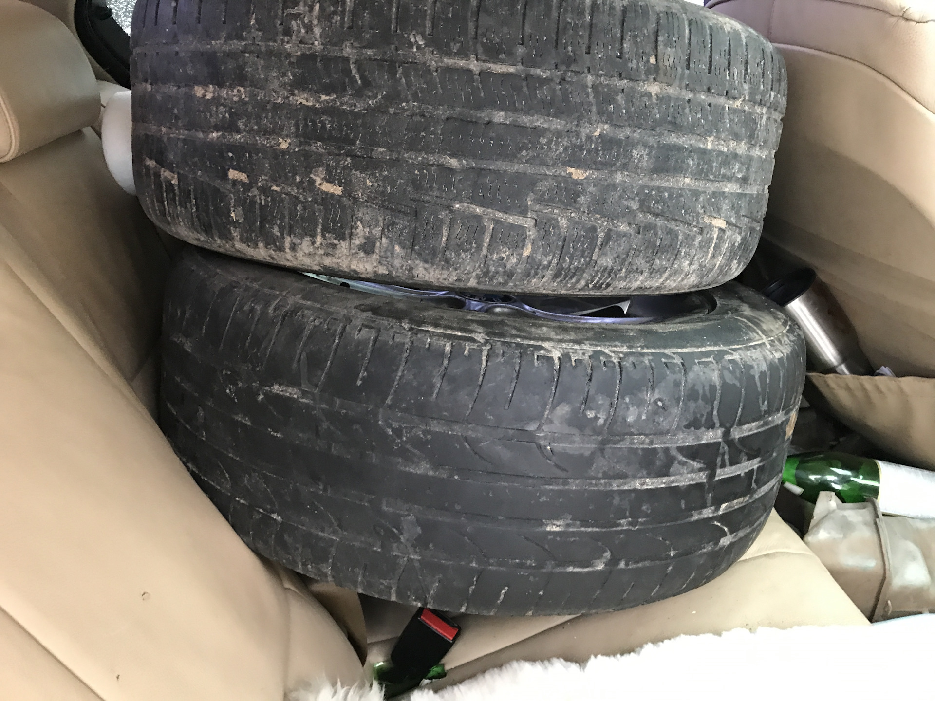

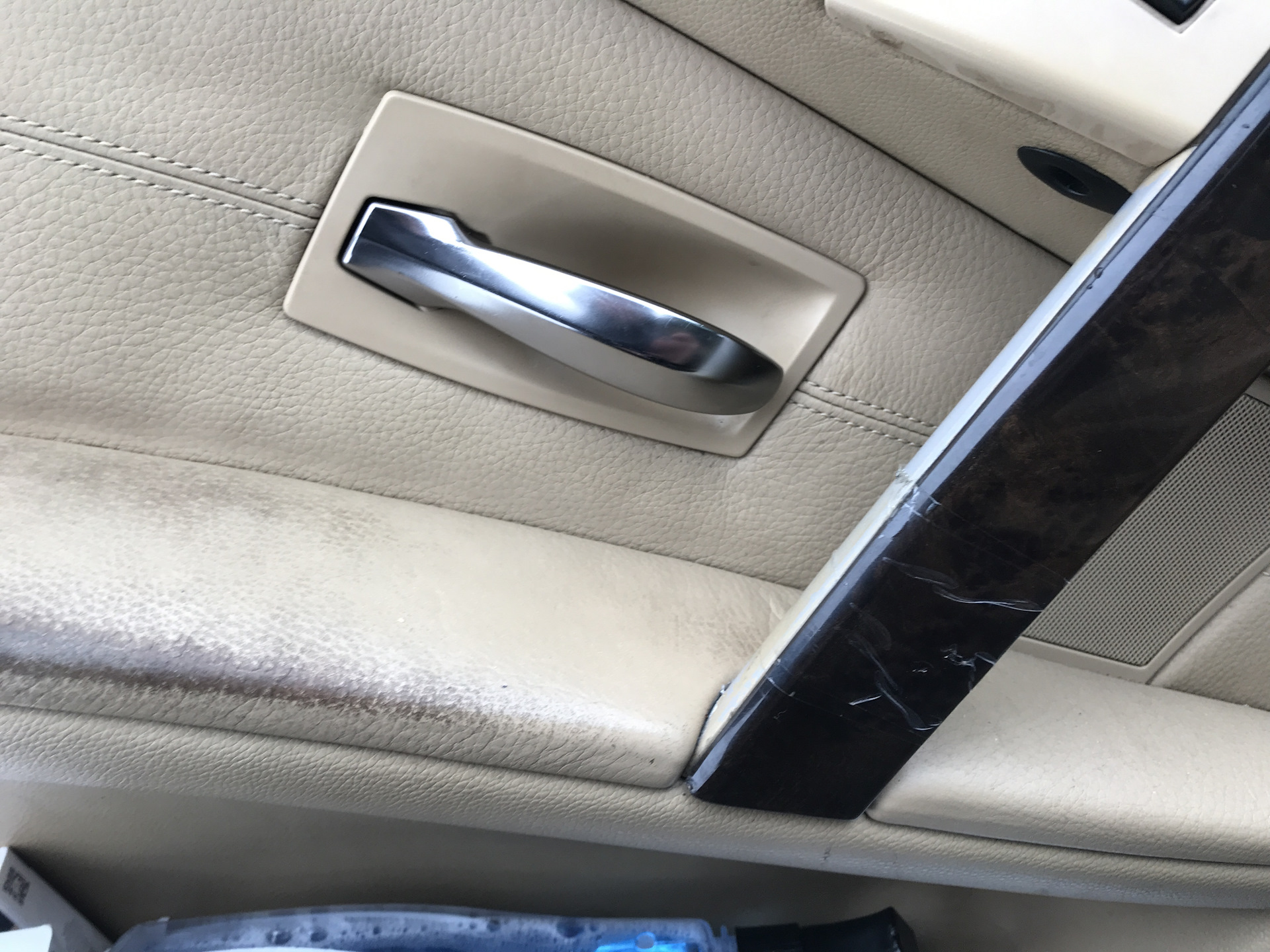

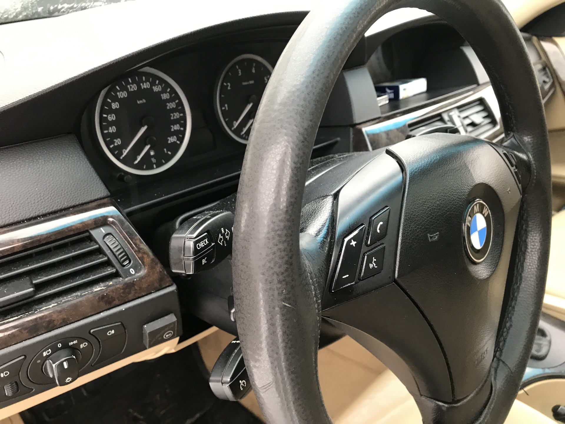

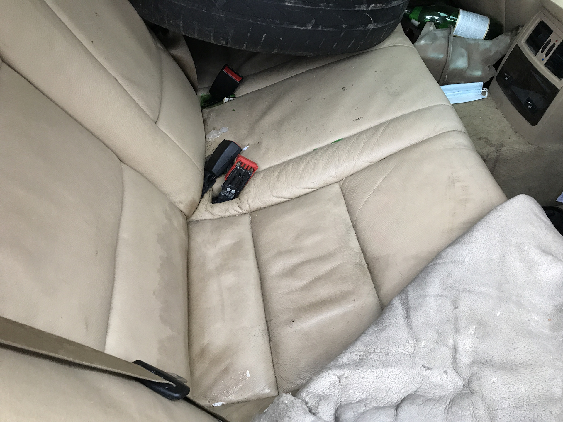

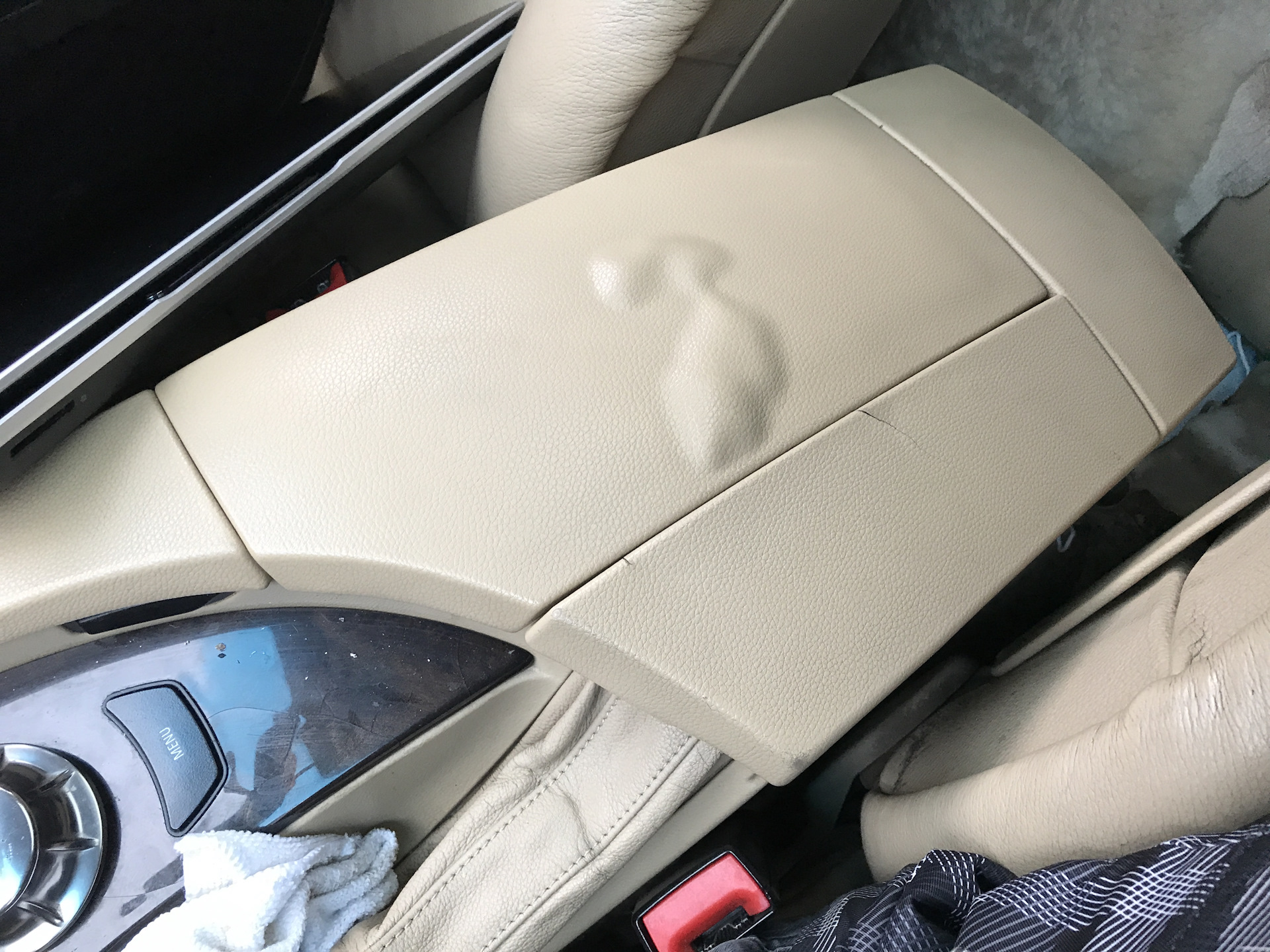

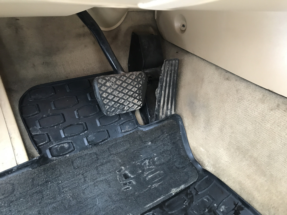

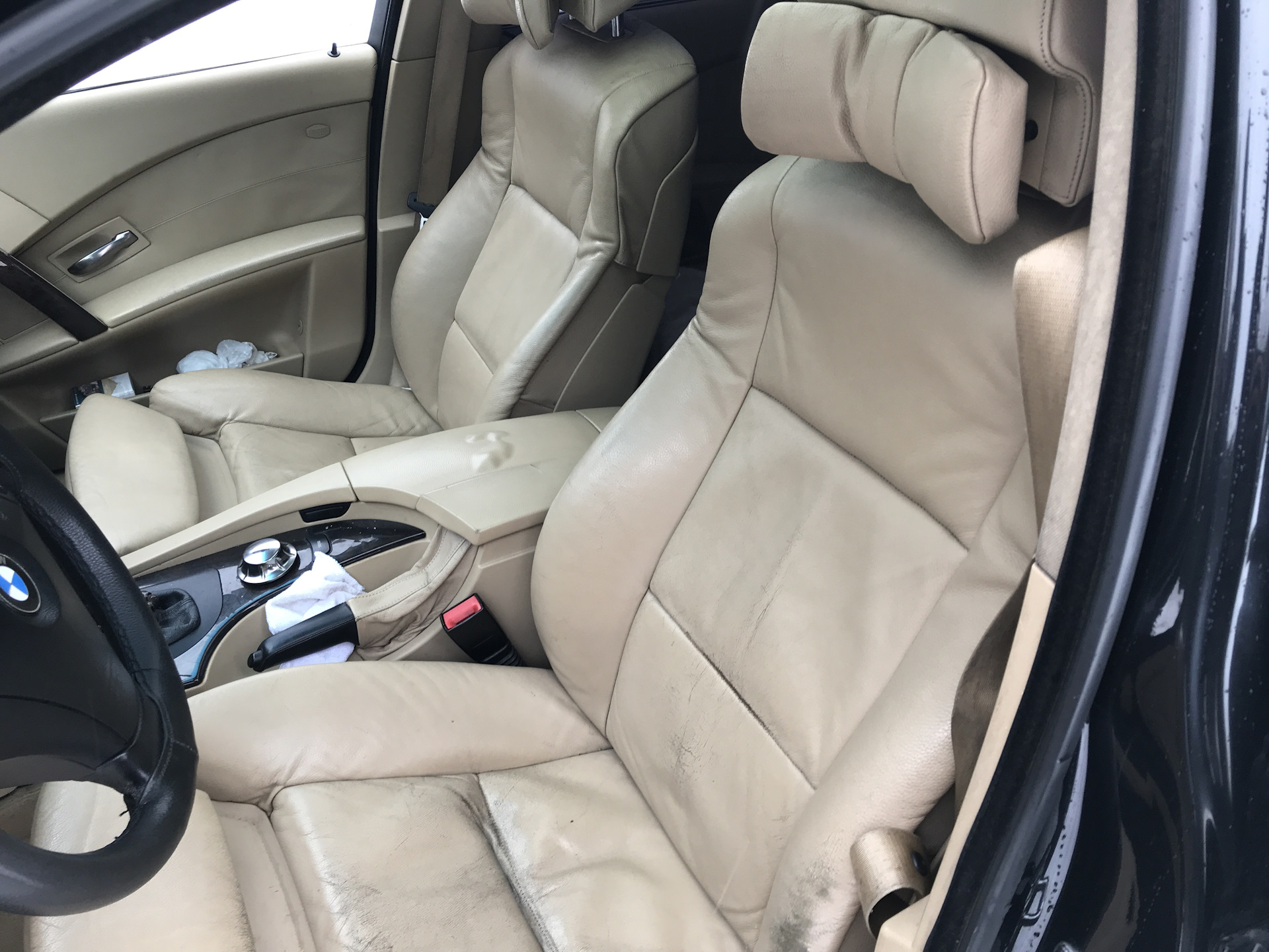

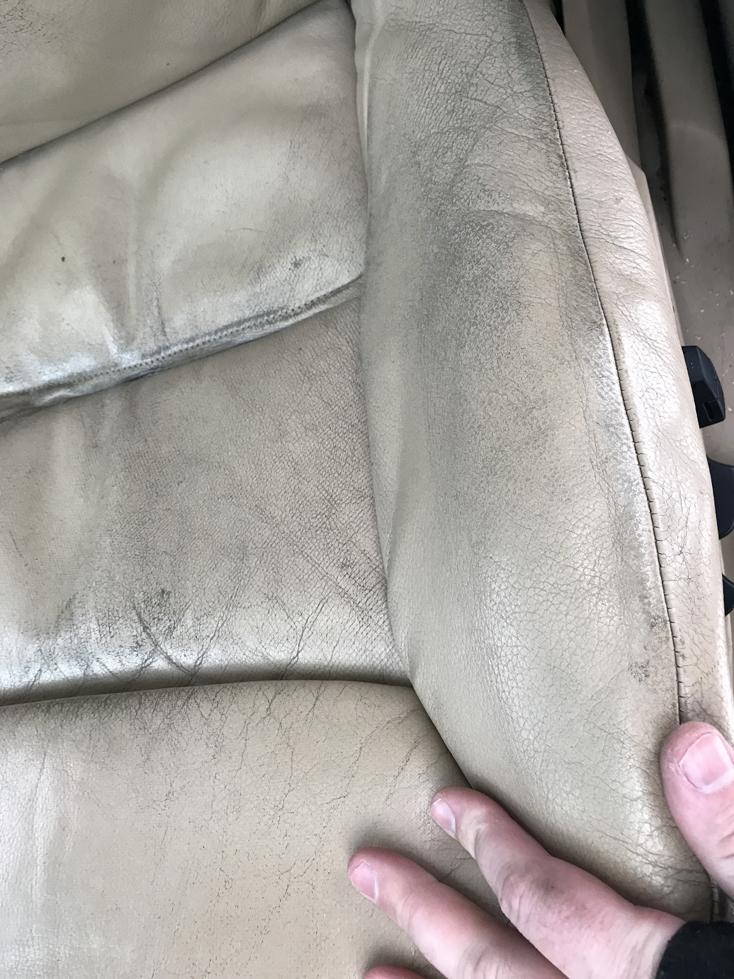

👩🎓 Открыв дверь салон поражает, не качеством светлой кожи, а то в каком она состоянии, а в прочем смотрите сами.

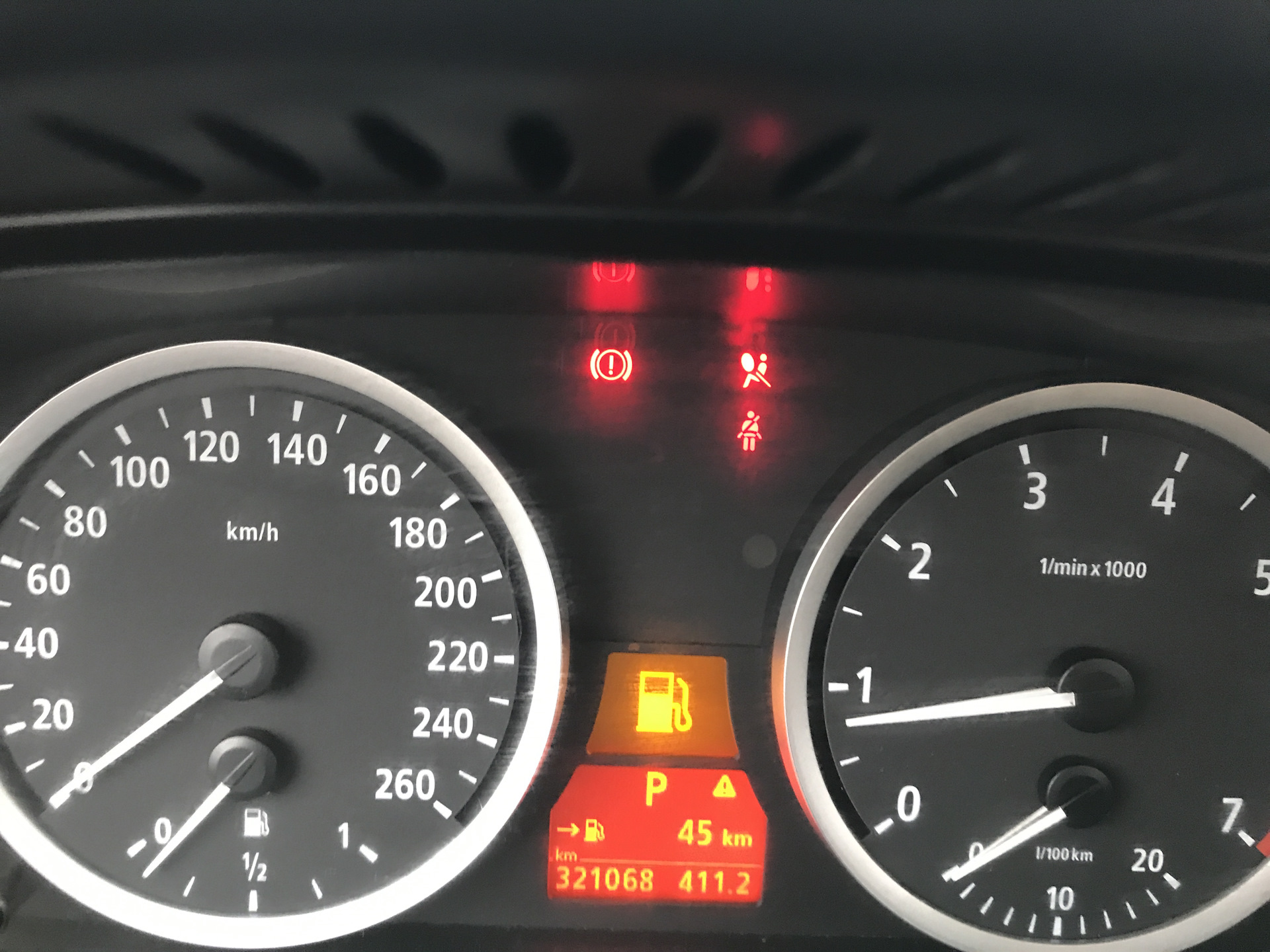

🍡Владельцев: 15.(не ошибка)
🍡Пробег: 321 000.

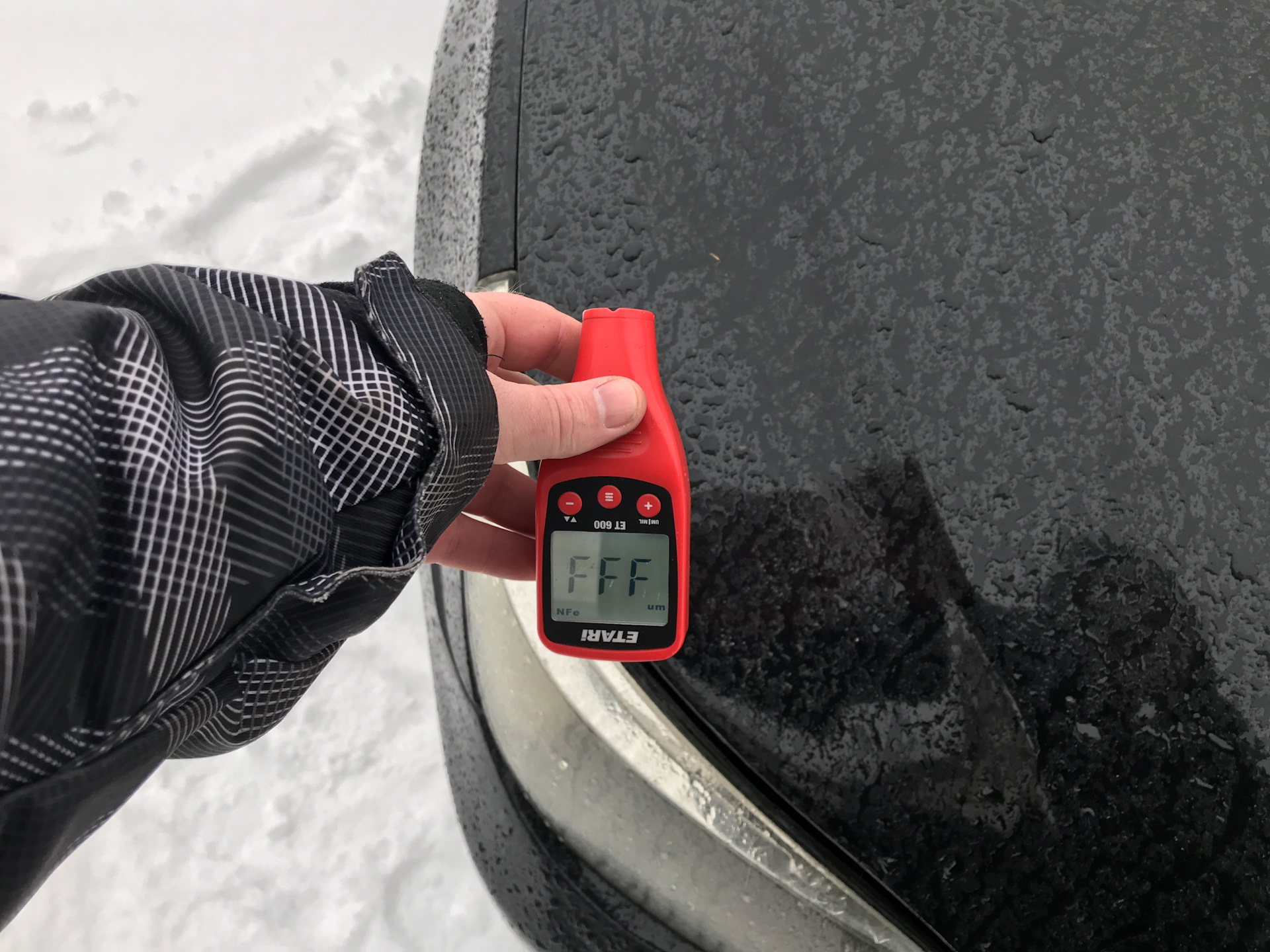

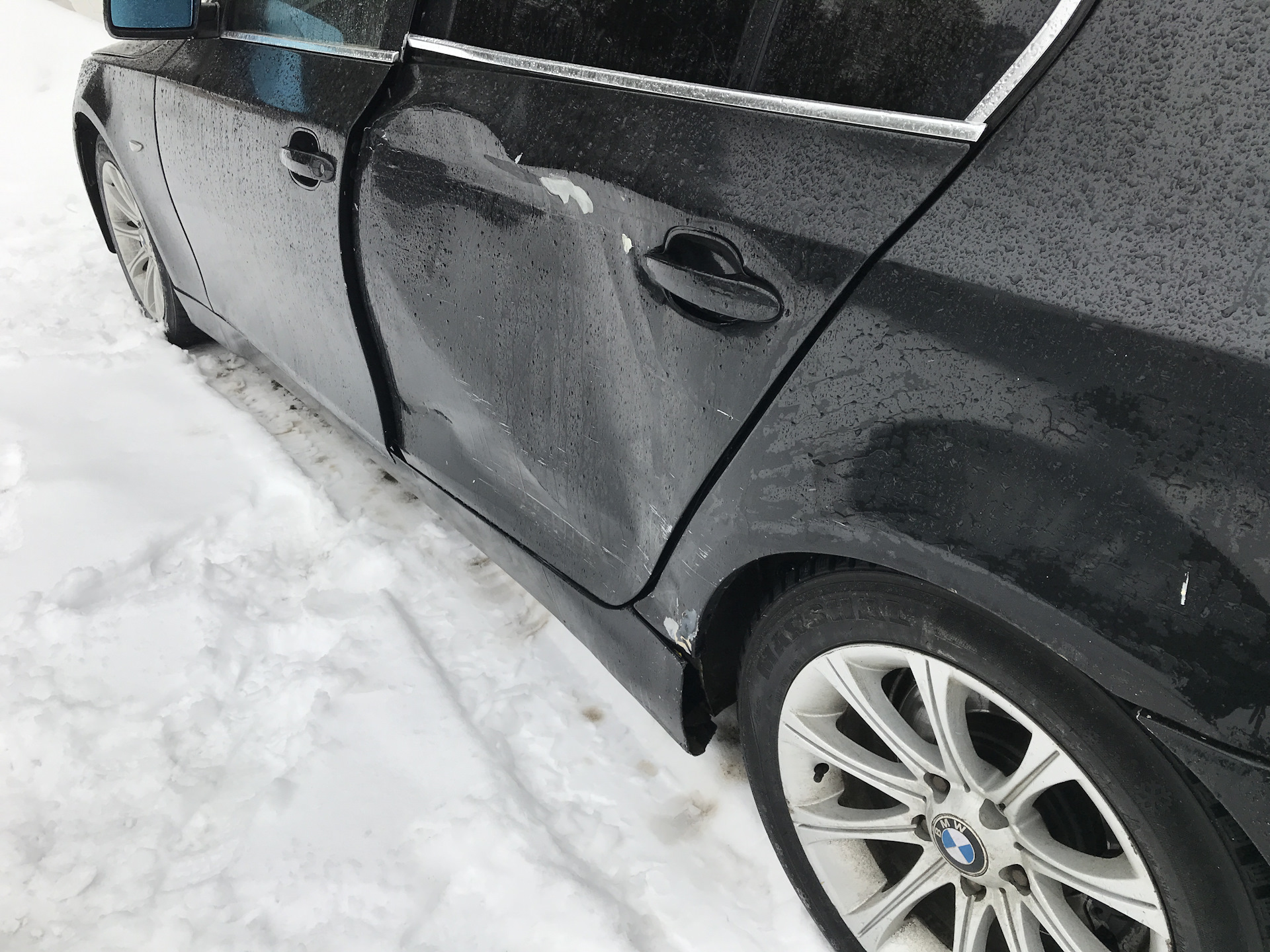

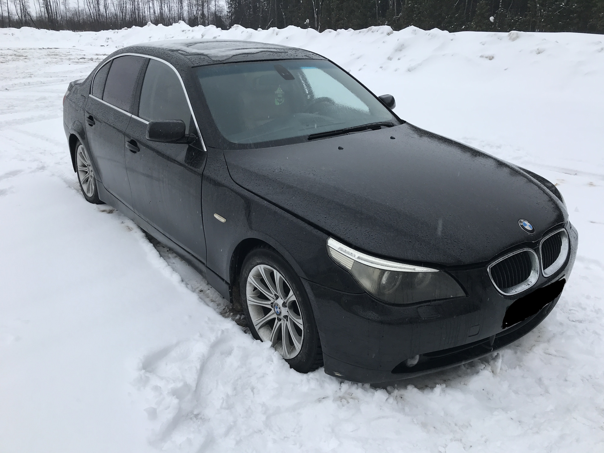

Выявлено во время осмотра:
❌ Основные будут в фото.

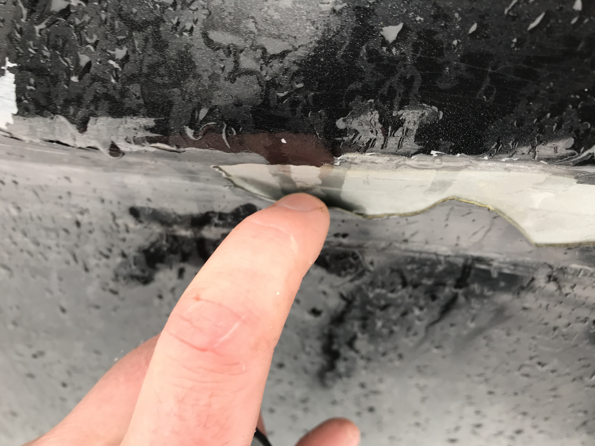

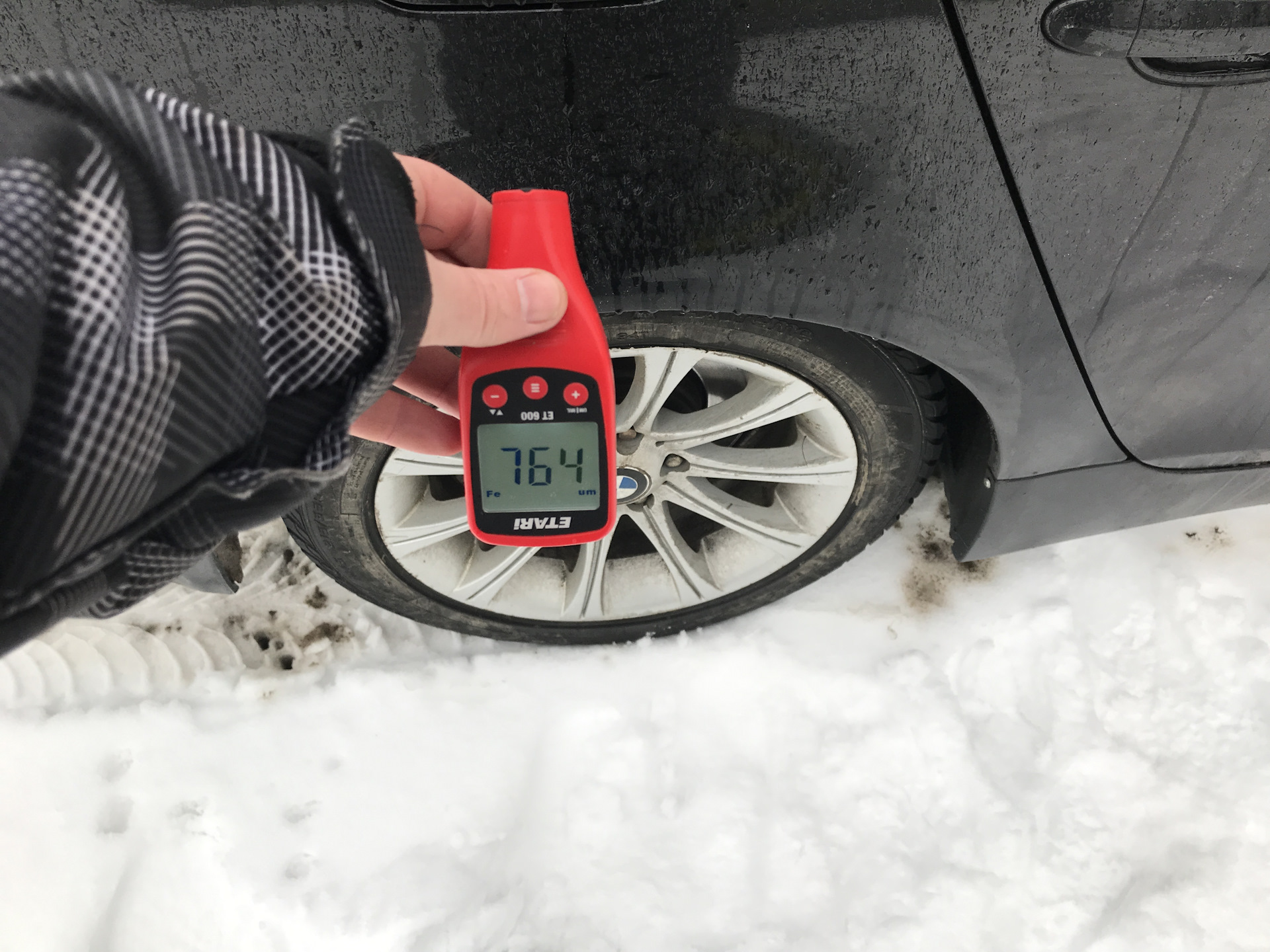

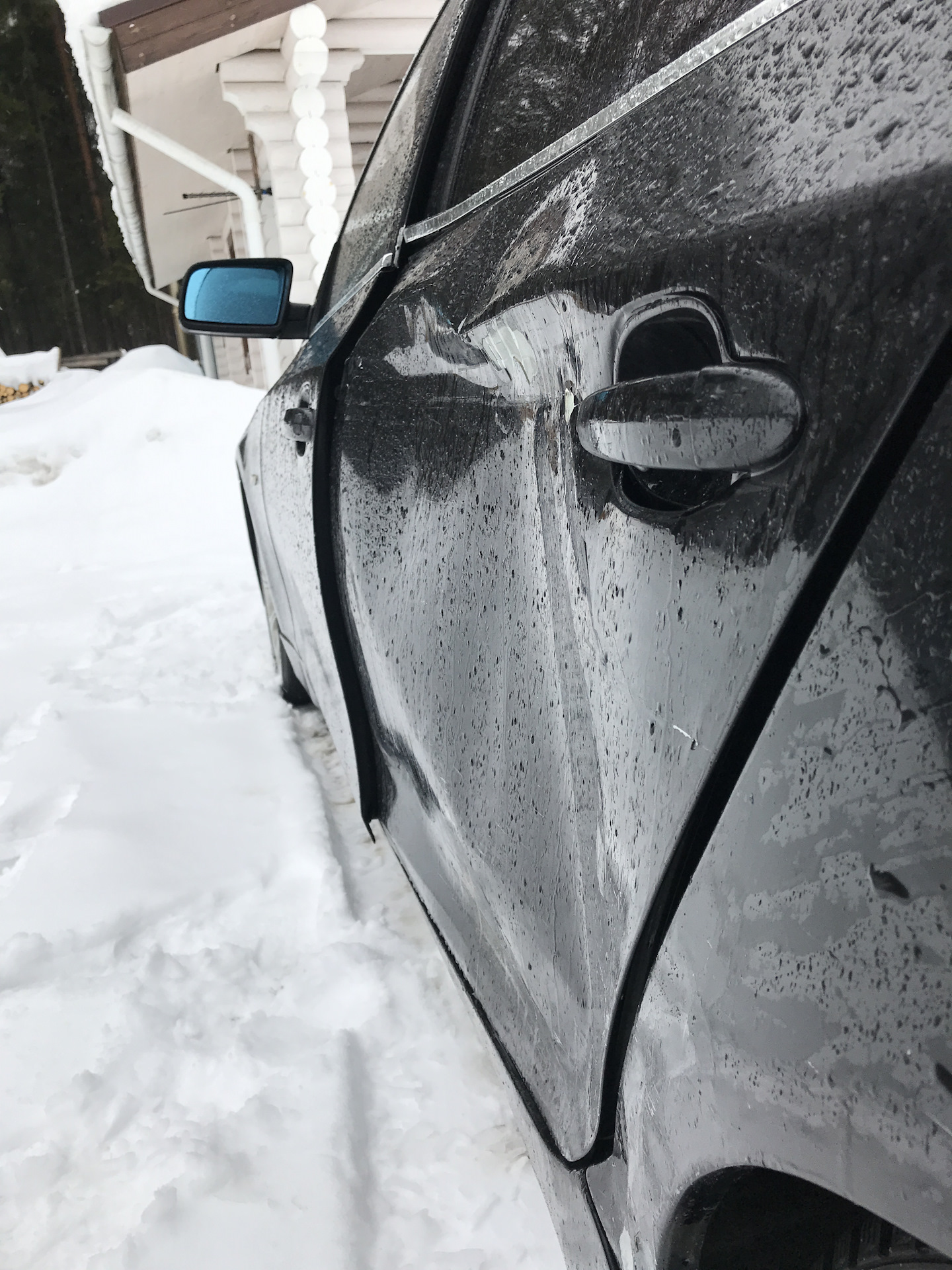

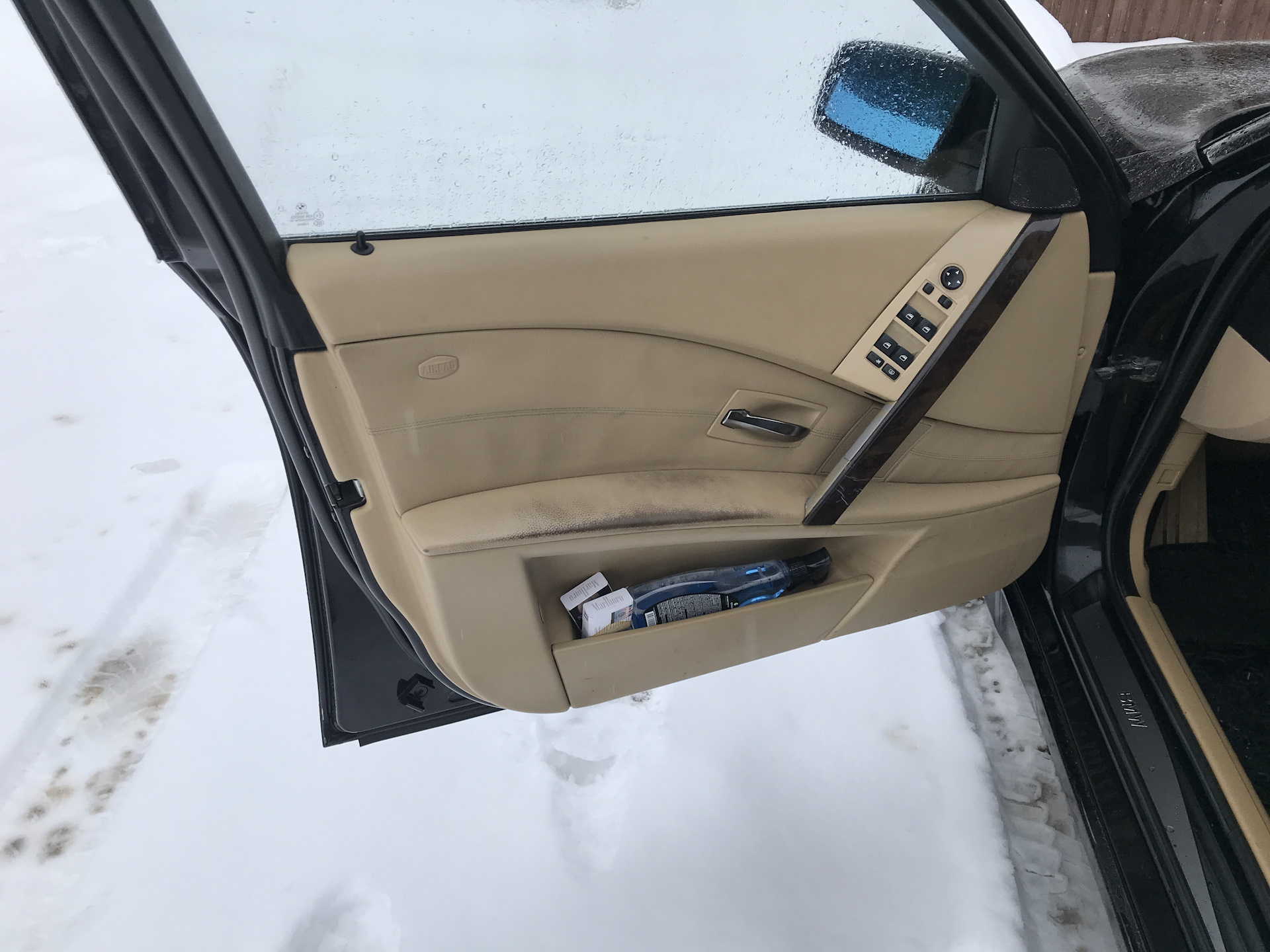

❌ Дверь .з.л. после ДТП.
❌ Окрас переда авто.
❌ Перед. крыло тайвань.
❌ Водит. дверь шпаклевка.
❌ Зад. оба крыла окрас +шпаклевка.

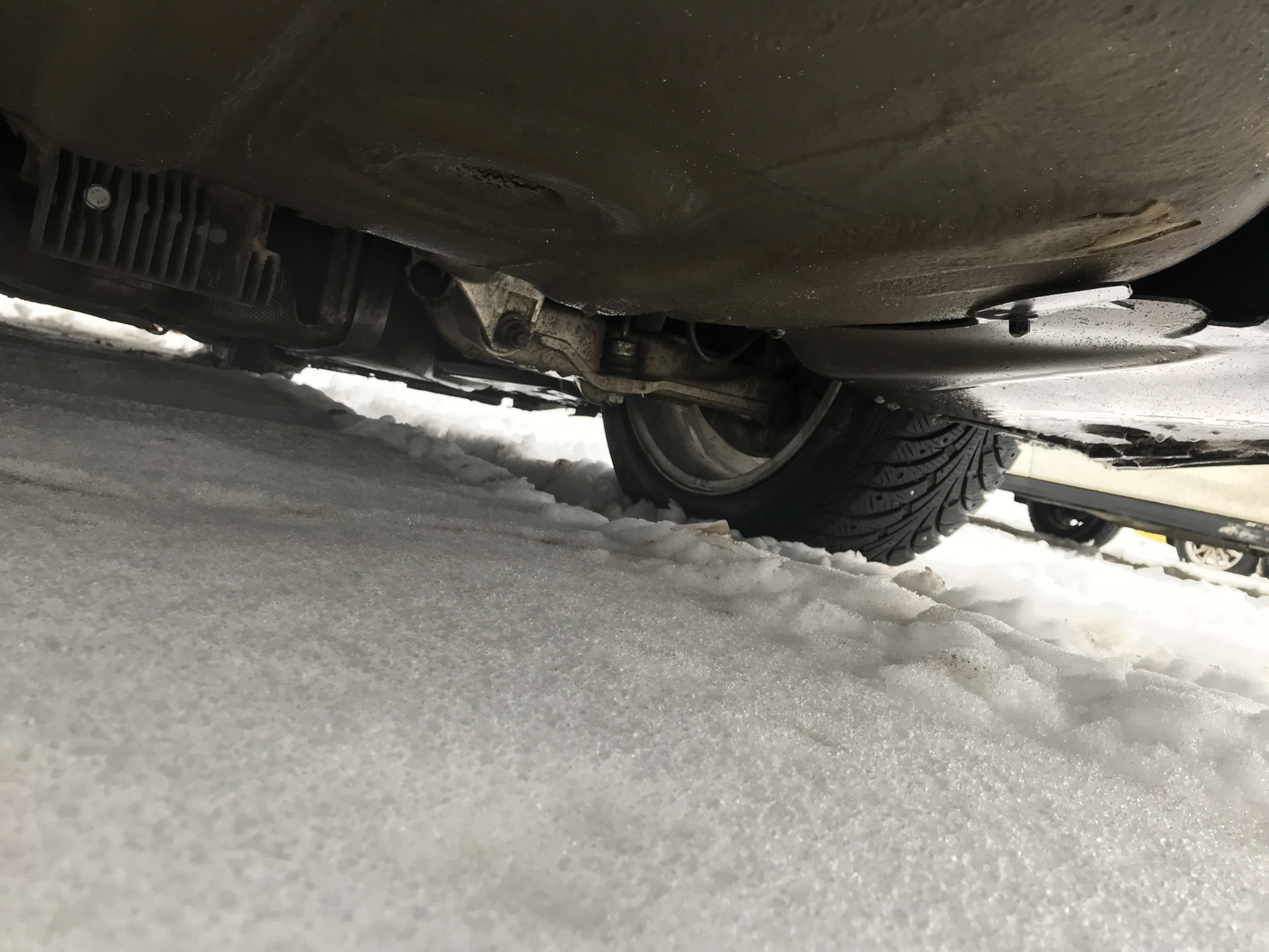

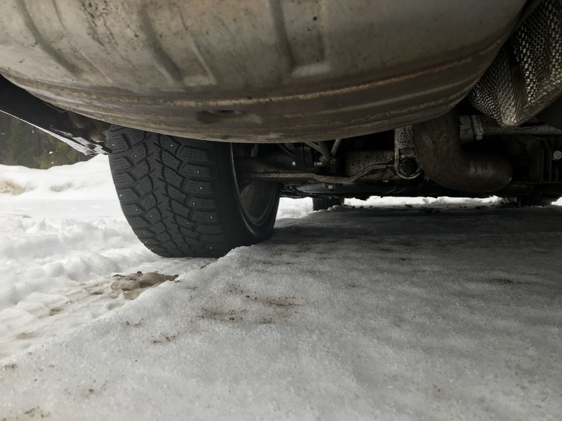

❌ Зимняя резина разная.
❌ Летняя резина на выброс.

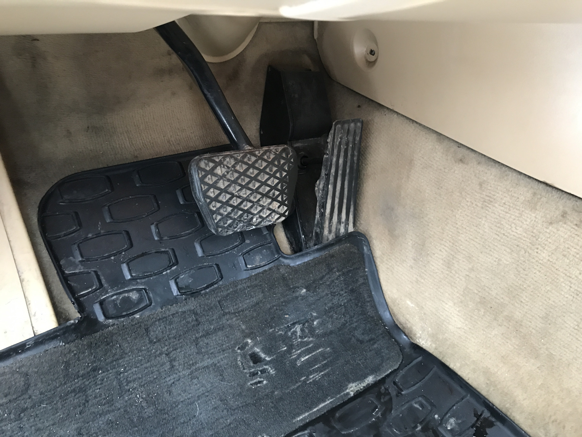

❌ Салон срочно на хим.чистку.
❌ АКПП скорее всего гидроблок под замену.

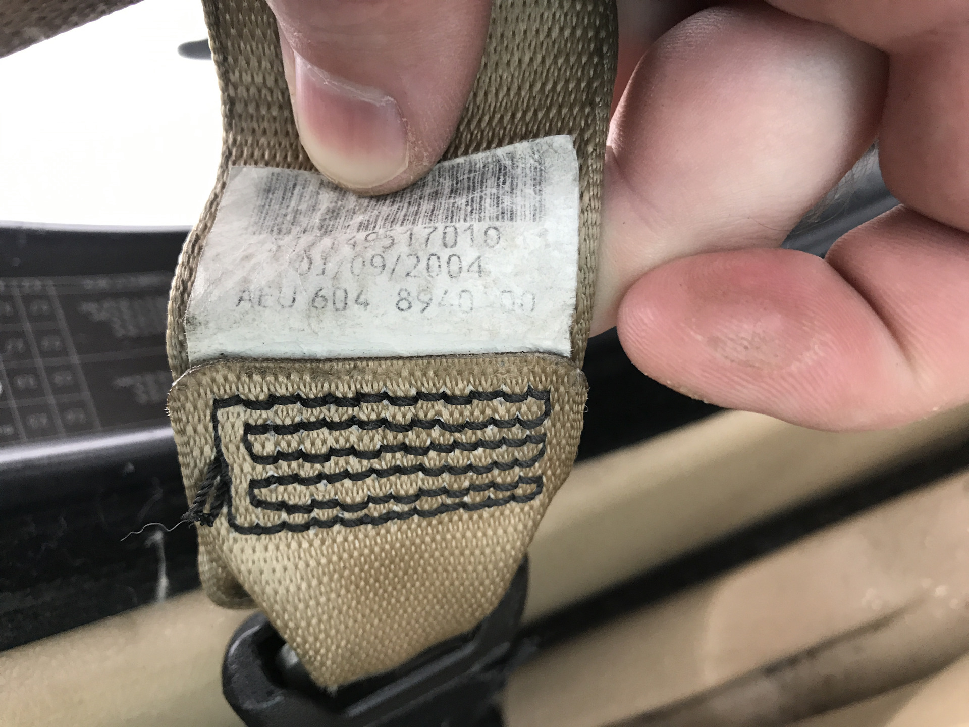

✅ Вин номера и таблички читаемы.

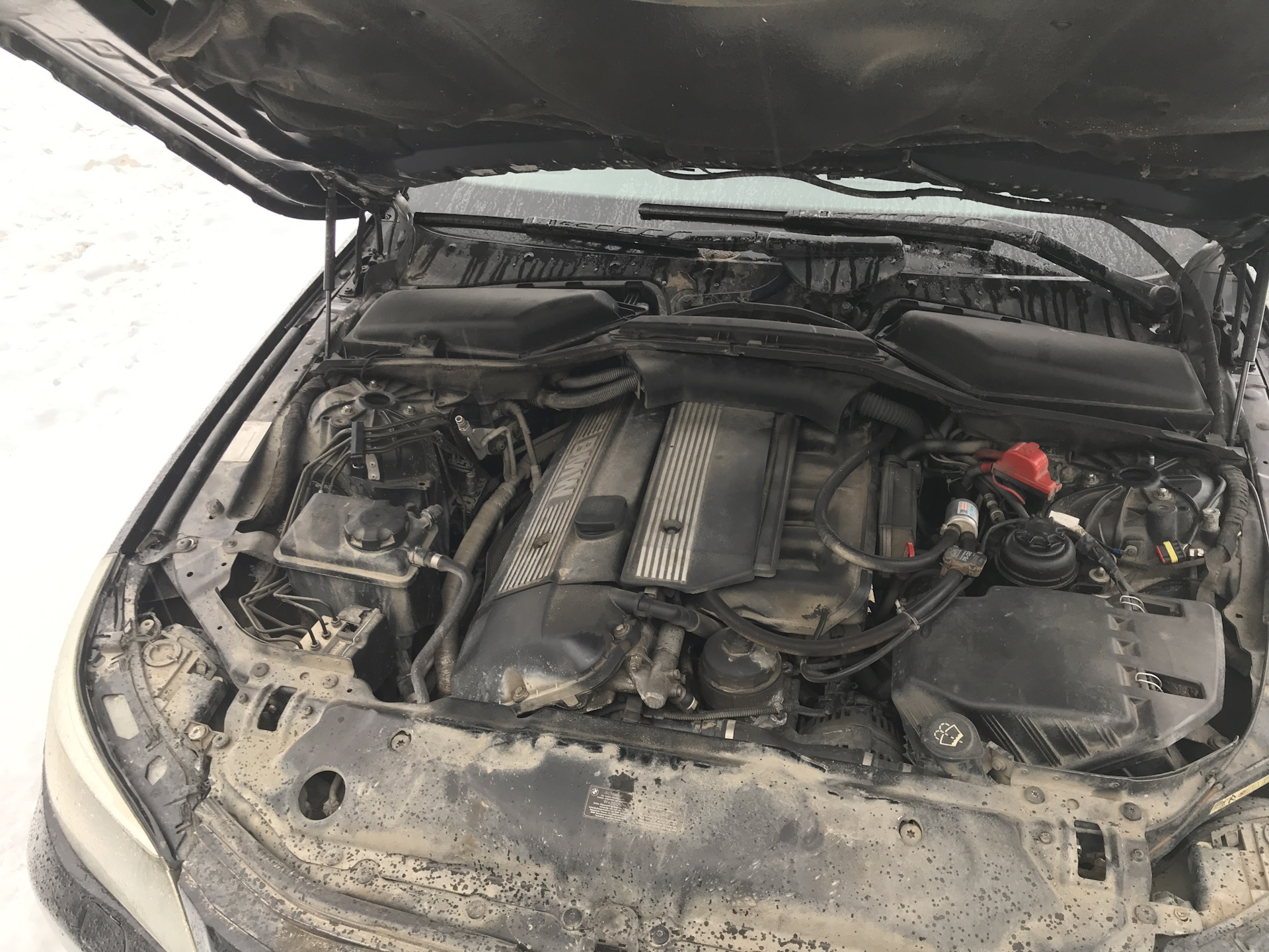

👍🏻 Автомобиль был нужен для другого региона, АКПП пиналась и тяжело набирала обороты, ремонт или замена акпп.

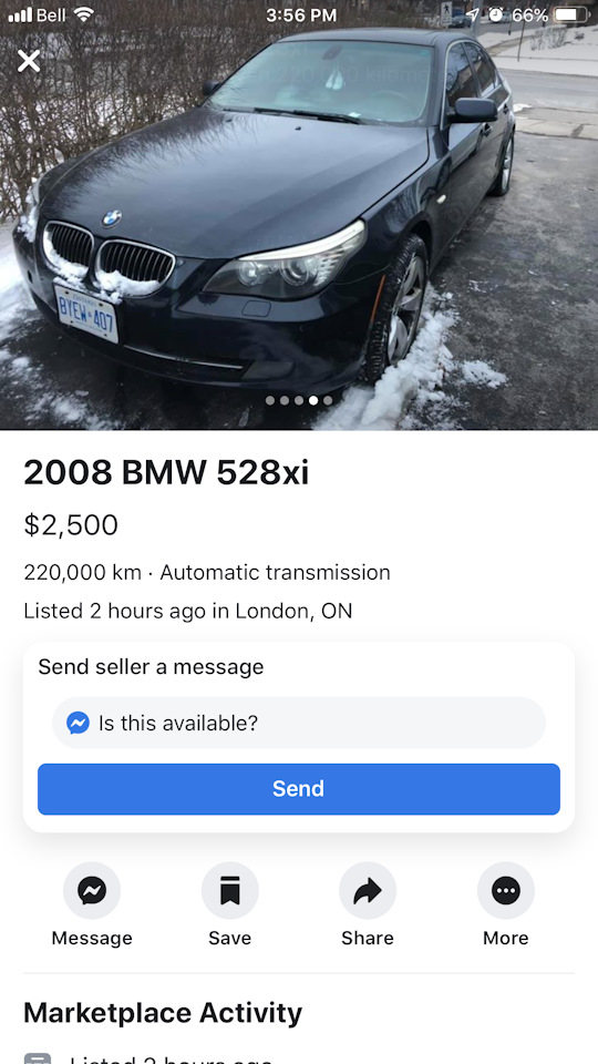

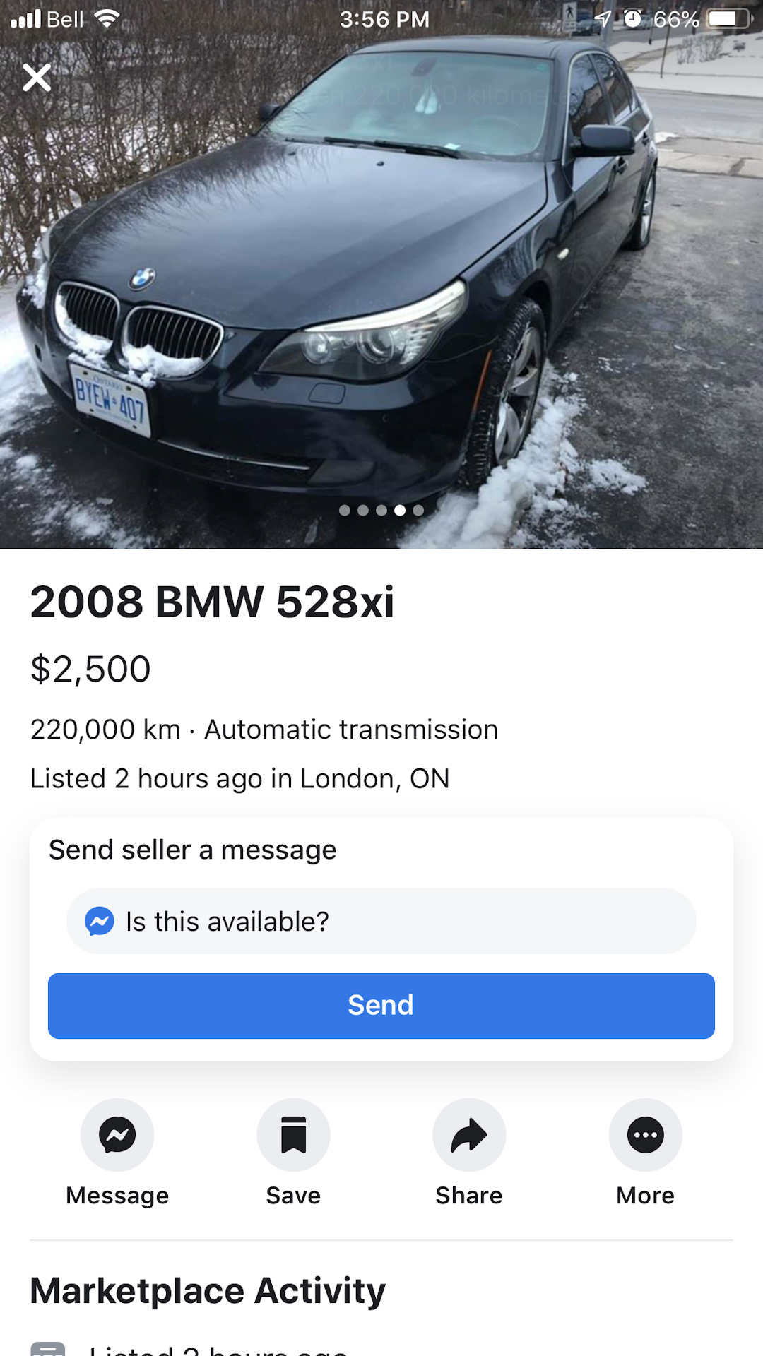

Ну и цены в россии. В Канаде она 125 тыс руб. За 2008 год полный привод
Если я сделал скрин объявления, где машина была в отличном состоянии и такую не найти, то это вообще без комментариев. У нас растаможка, поэтому все машины стоят дорого, чтобы АВТОВАЗ могли продавать)
в гроб краше кладут
рабочий авто… но чуток грязный. хотя в объявлении было написано такой авто в России еще нужно найти, может поэтому клиент и обратил внимание на него…
Рабочий? В жопу битый перевёртыш! На ней только шпакли с тонну, а в салоне трахались не останавливаясь.
Это трындец…
открыв дверь водителя я сек 30 думал садиться или нет)))
Stern43
Это трындец…
Осталось только насрать на переднее пассажирское кресло.
