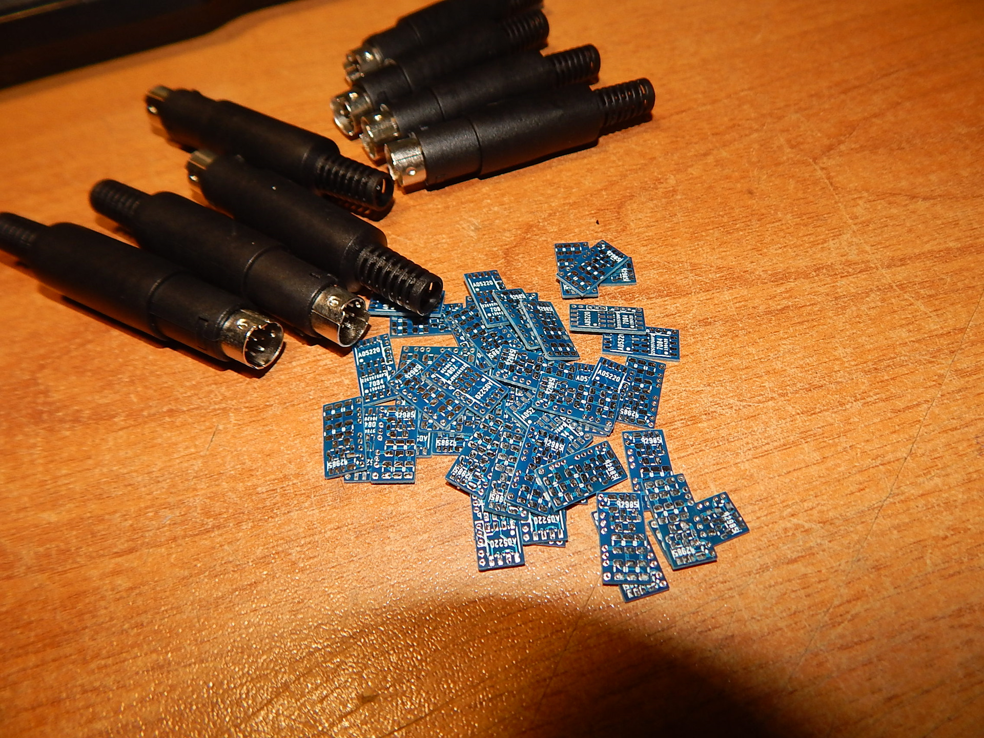

Несколько видоизменив схему (под свои нужды) перенёс ее в печатный эквивалент фольгированного текстолита).
Почему был выбран именно такой формат и размер платы? Сейчас поймёте).
Чтобы развязать руки инсталяторам АЗ и не городить огород из внешних плат и модулей — контроллер разместился непосредственно в самом miniDIN8 разъёме. Мало того, питание платы осуществляется с тех же пинов! — т.е НИ КАКИХ ЛИШНИХ ПРОВОДОВ!

Запаиваю микросхемы на плату, обвязываю остальными компонентами.
Подключаю плату к пинам miniDIN8 разъёма и вуаля…
Готовый (не побоюсь этого слова) — ПУЛЬТ! Хоть и смотрится несколько нетривиально.
Остаётся лишь подключить его к ГУ, либо внешнему энкодеру (по вашему усмотрению).
