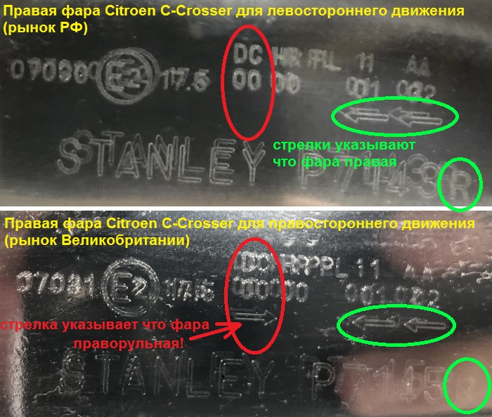

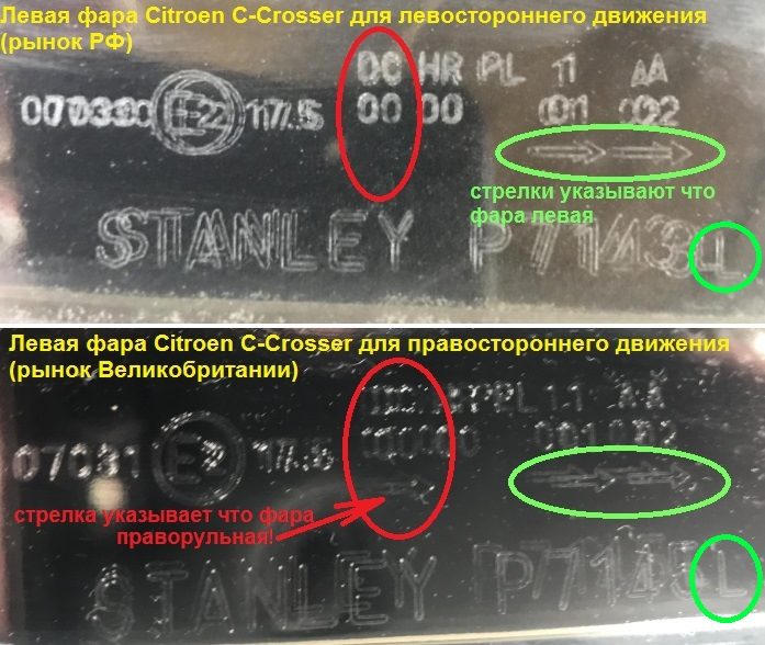

2. Маркировка фары по направлению движения:
— На фаре для правостороннего движения — стрелочка под маркировкой типа лампы ближнего света отсутствует.
— На фаре для левостороннего движения имеется стрелочка под маркировкой типа лампы фары ближнего света — стрелка направлена вправо!
3. Маркировка стороны установки фары:
Несколько стрелок подряд, направленные в одну сторону, говорят о том, с какой стороны машины ставить фару — левая или правая сторона установки
Выглядит это примерно так (на картинках желтым шрифтом я перепутал направления движения 🤫🙄, рынок указан правильно!)
Левая фара
Правая фара

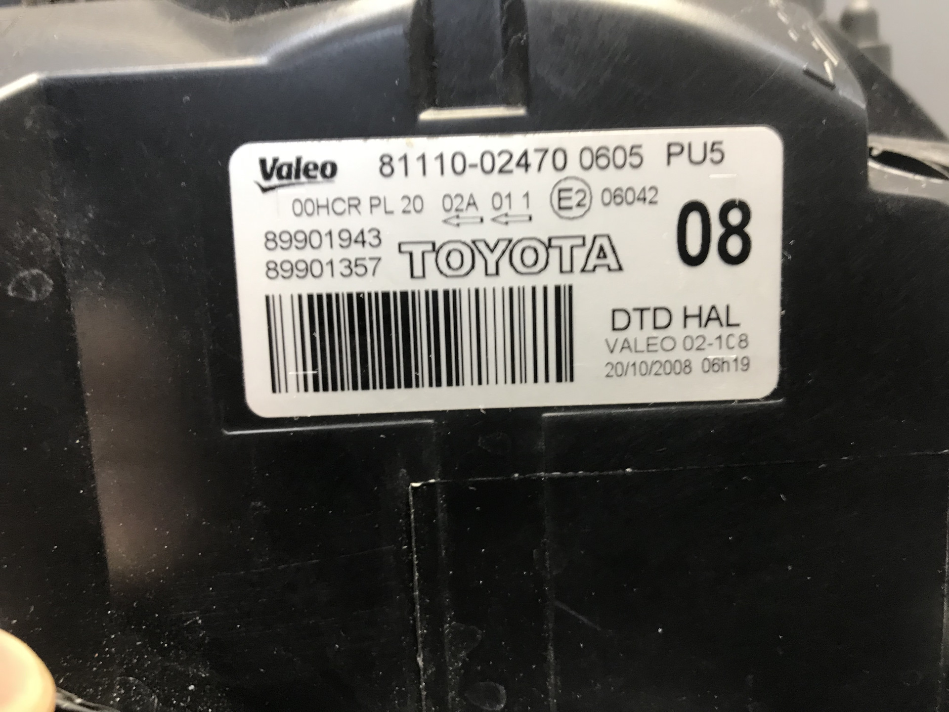

Здравствуйте. Подскажите как я понимаю фара подходит под право и лево сторонне стрелочка двухсторонняя?
Такая для замены подойдёт? Это вообще праворульная или нет?

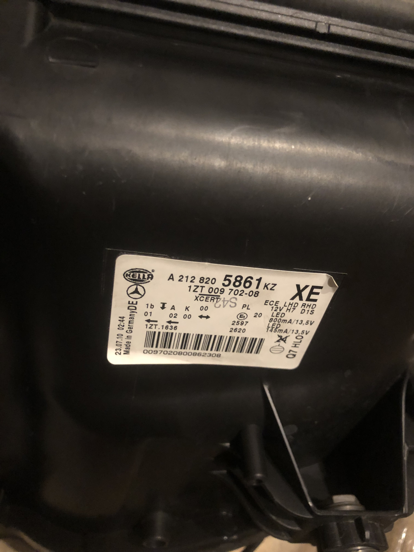

Добрый день.
Подскажите пожалуйста, стоит такая фара

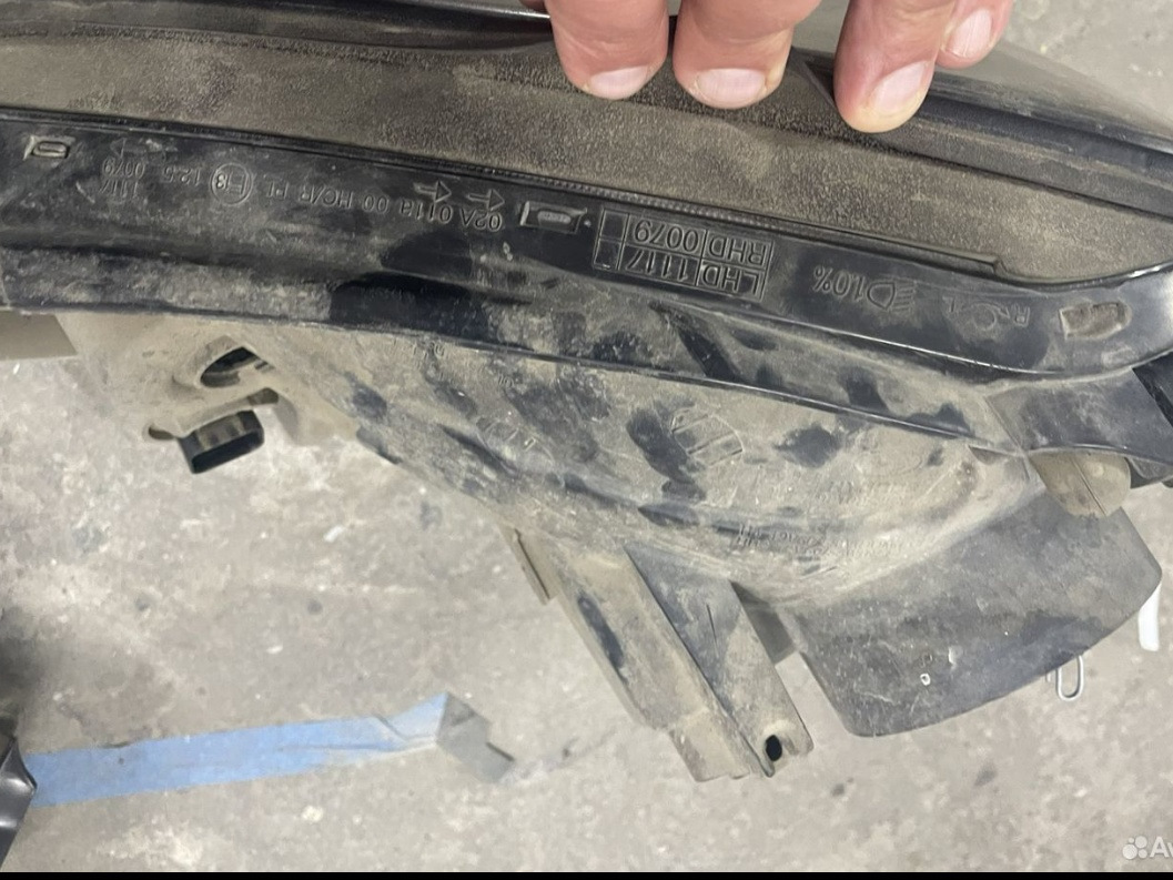

Добрый день. Подскажите, чтобы точно быть уверенным. Эта фара на правую сторону для машины с левым рулём?
Правая фара имеет право на жизнь или тоже нет?

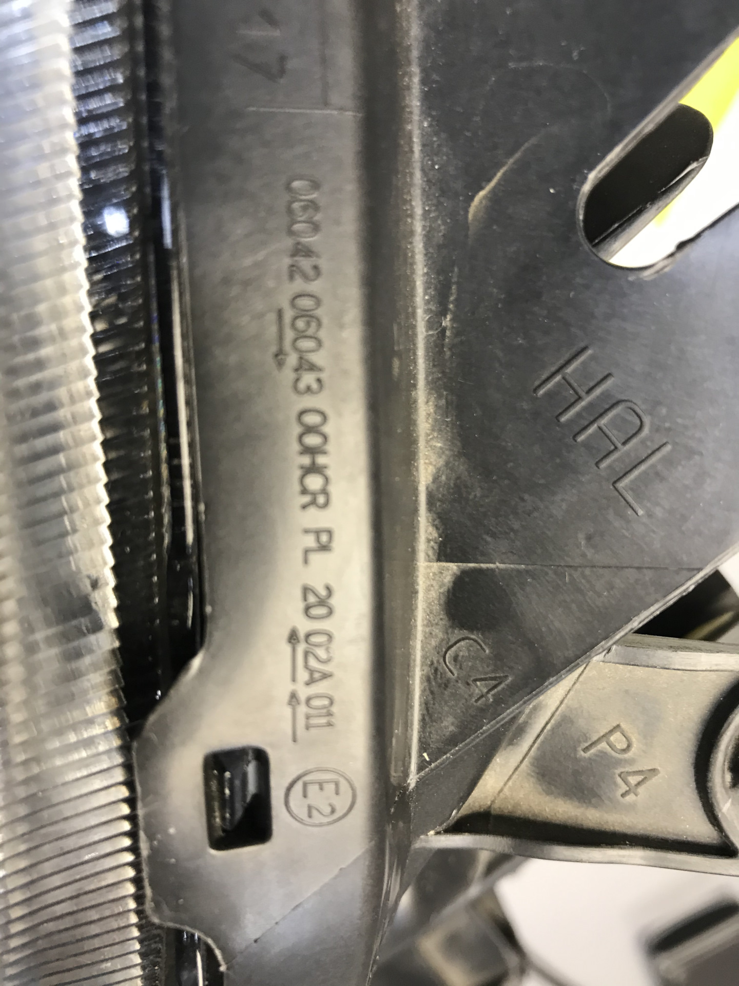

Как отличить английскую фару от европейской Пежо 3008 1
А это на верхней части фотка фары

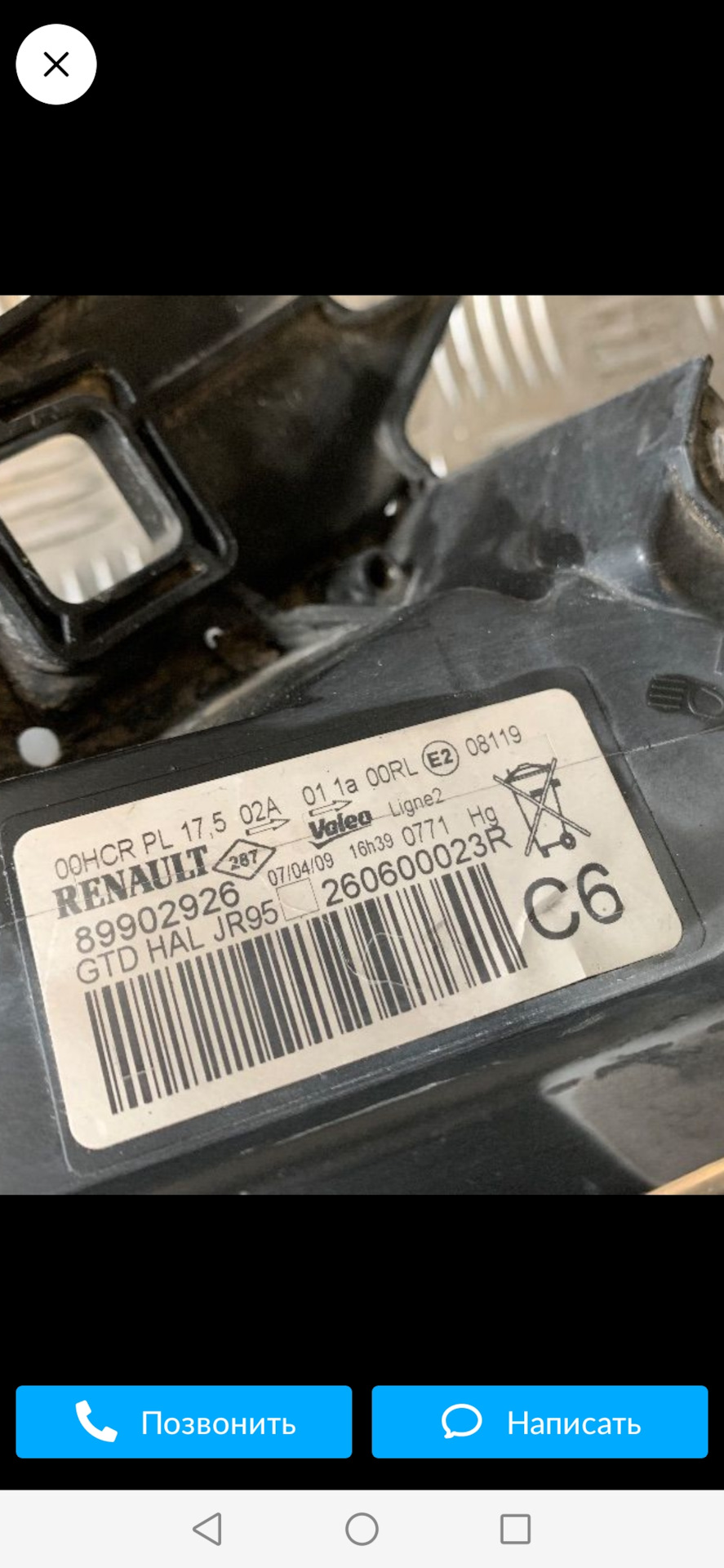

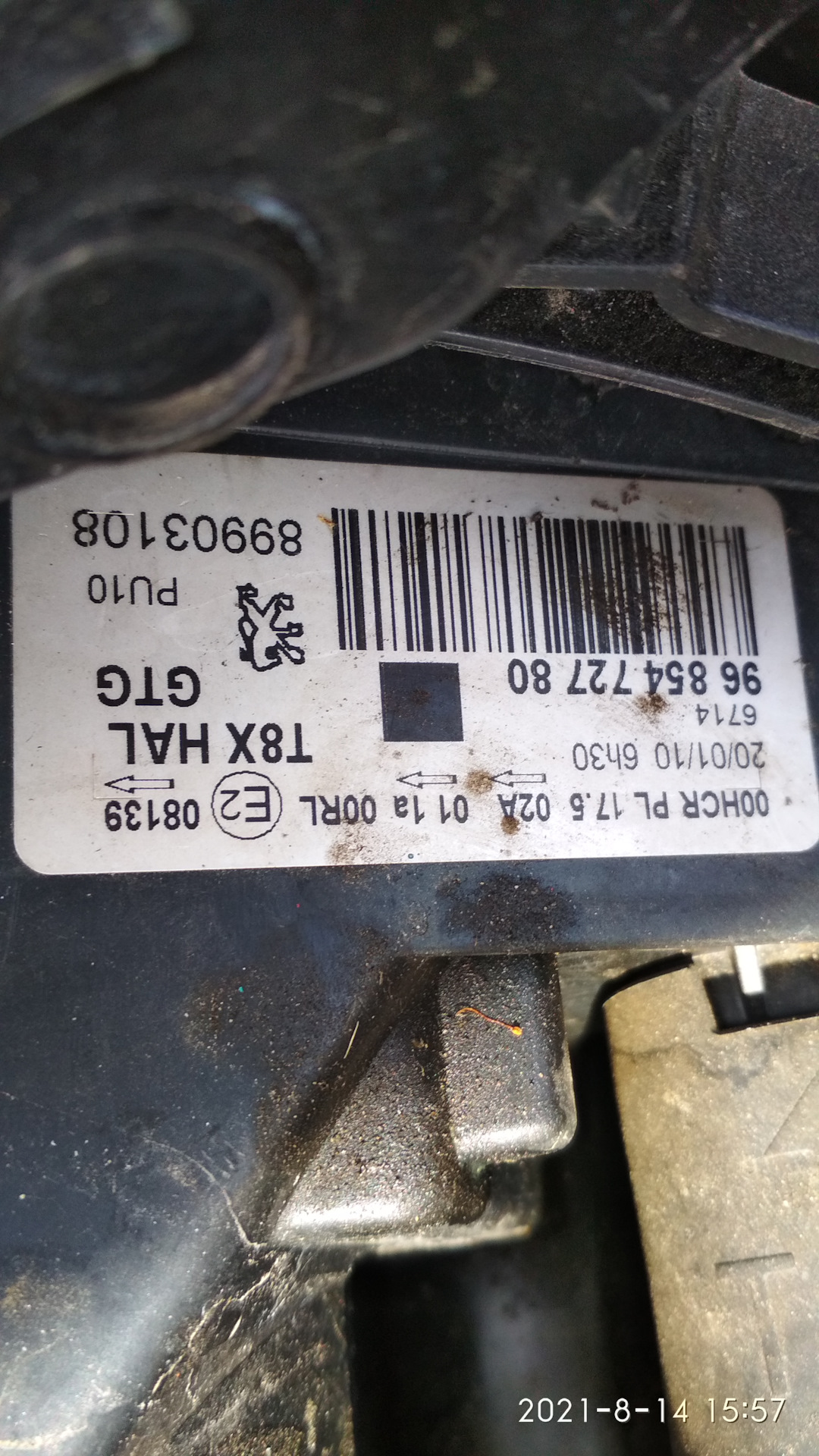

Та же фигня, сейчас голову ломаю, праворульная или нет. Не знаю чему доверять наклейке или штамповке. Вы выяснили какая у вас?
У меня всё правильно для левостороннего движения. При включении z получается. И на правой стороне у обоих фар должна галочка вверх идти
Timoxa1645
Ой для правостороннего, пардон
Огромнейшее спасибо, выручили

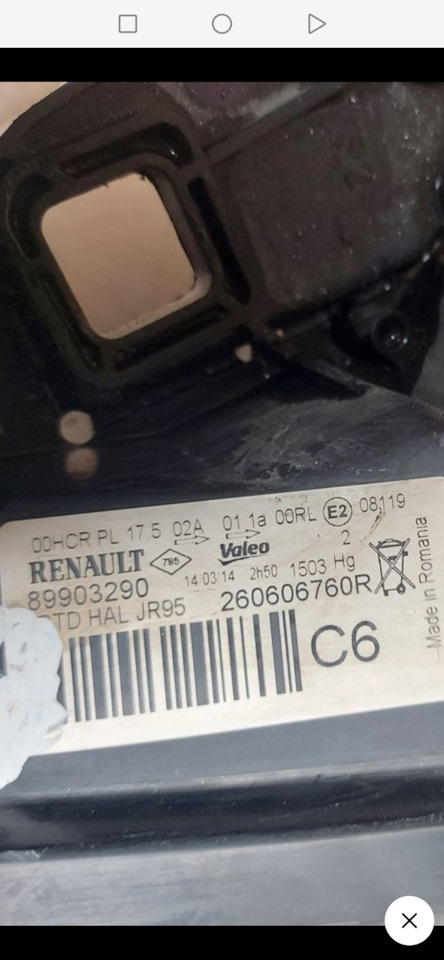

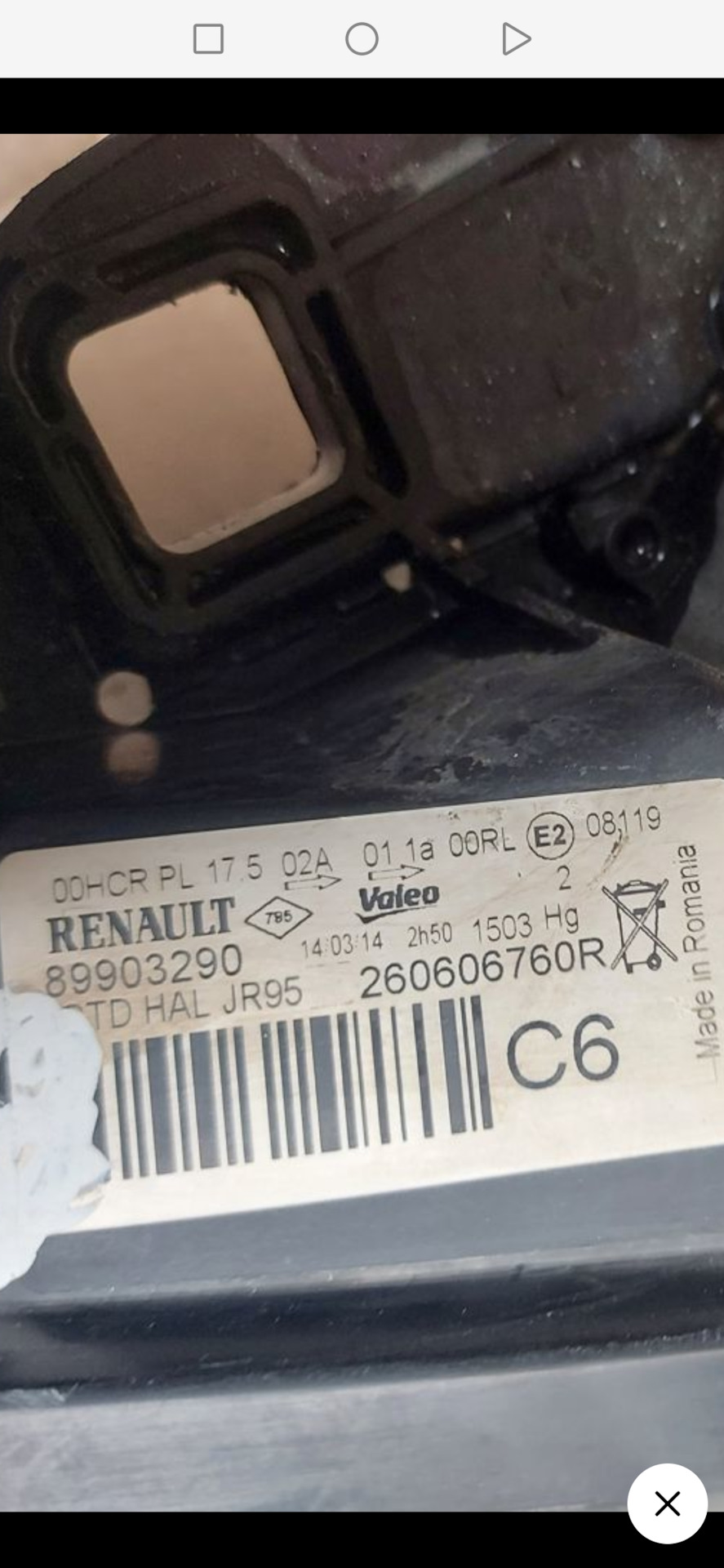

Подскажите пожалуйста по фотке, это от какого руля фара?
Это европейка, для правостороннего движения
Спасибо
Dimedrol12
Как ? если нет стрелки что это правосторонняя
Спасибо!

Спасибо! Прочитал эту тему и на форуме, теперь и здесь. Есть неточность на фотографиях, весь мозг сломал сначала. Желтым шрифтом написано: «… для левостороннего движения (рынок РФ)» и «… для правостороннего движения (рынок Великобритании)».
А то вводит в заблуждение)
Я оговорочку написал выше 😜
Лень картинку переделывать было.
На картинке читать:
«левостороннее движение=руль слева»
«Правосторонне движение =руль справа»
О, слона то я и не приметил😁 Тогда пардон🤷♂️
