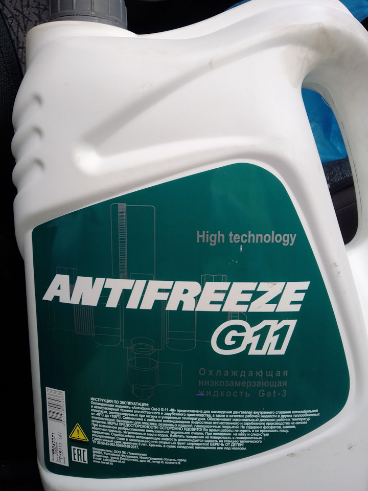

Если есть по близости Ашан — возьмите антифриз Каждый день. Это тот же Синтек евро Г11 (зеленый). Но 5 кг на 100 рублей дешевле. Тот 800, этот 700. www.auchan.ru/catalog/avt…zhidkosti/antifriz-tosol/

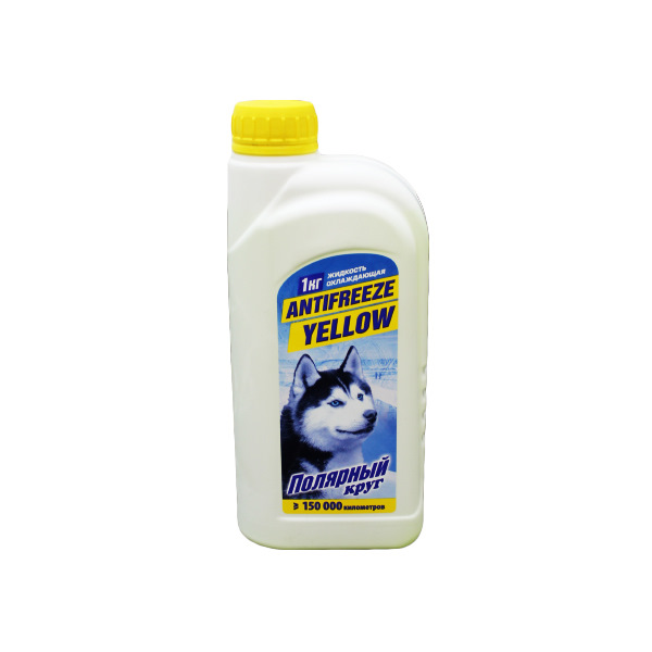

Из фигни лучше Сибирию взять. Полярник и Полярный круг (по ссылке) тоже бывают горят и кипят.

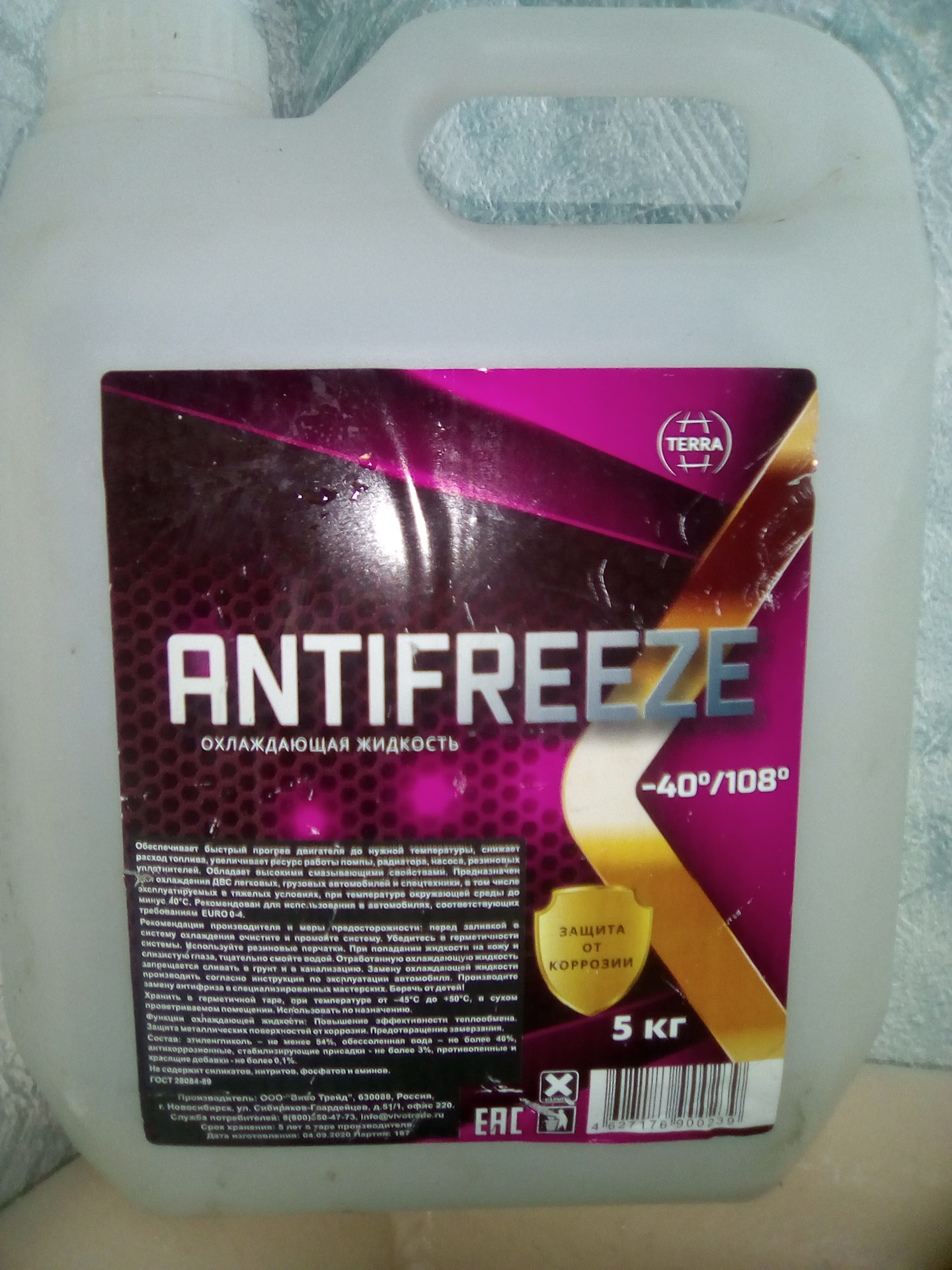

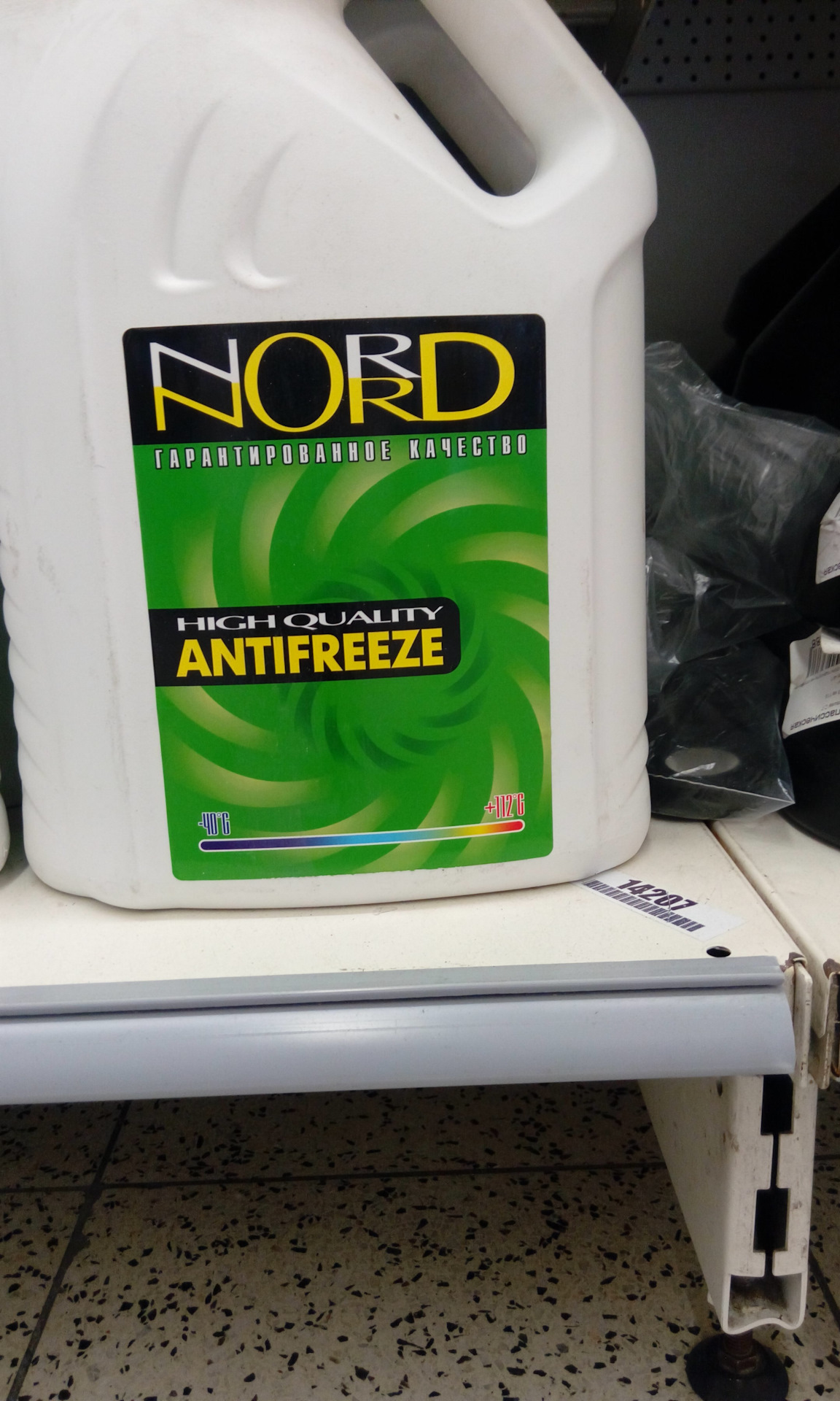

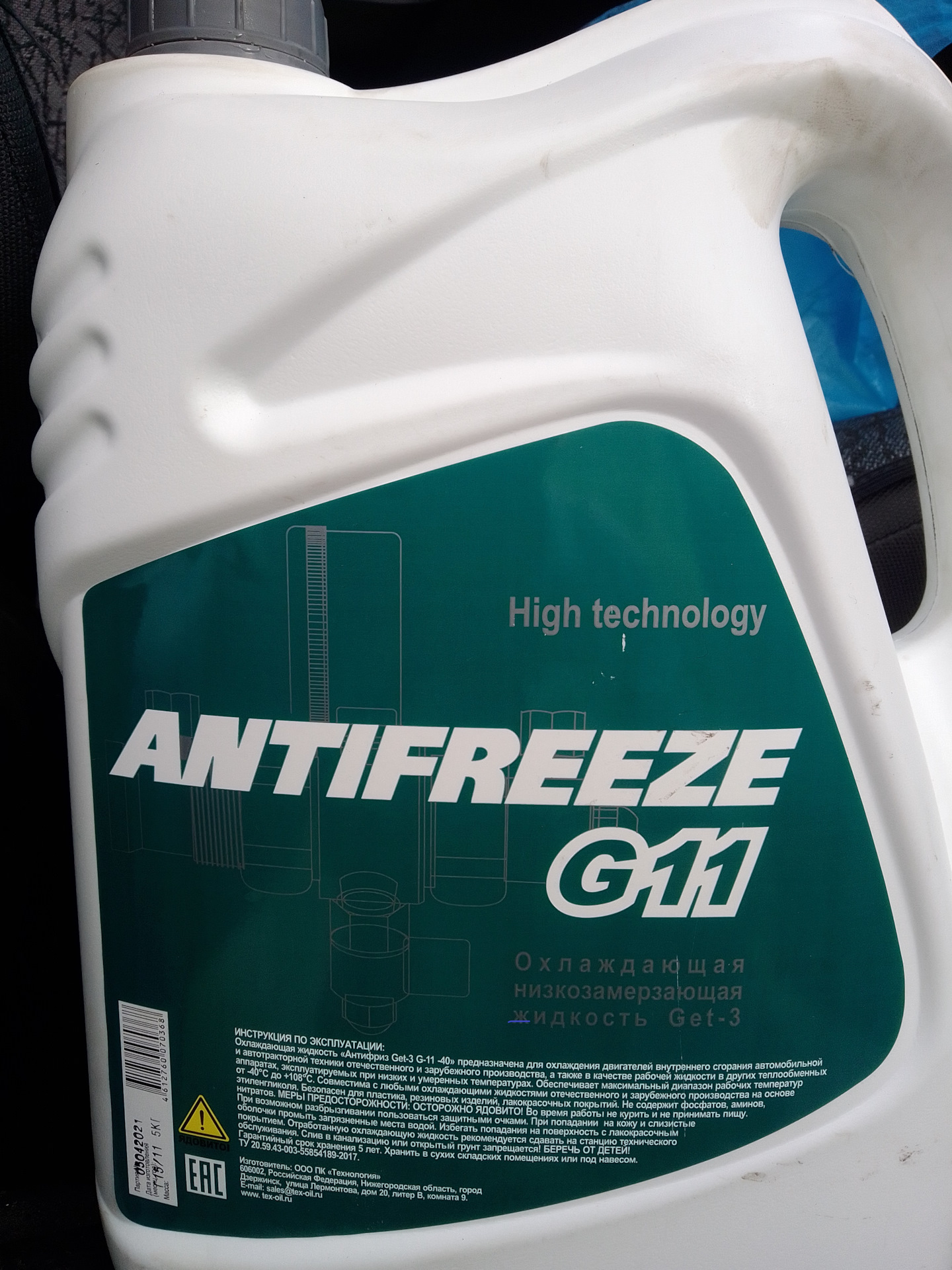

У нас по магазинам вот такой завозят, хз знает что за антифриз
Ашан далеко, обычные АвтоМагазины, можно еще на озоне или валбериз прицениться, а так я с тосола на антифриз перешел

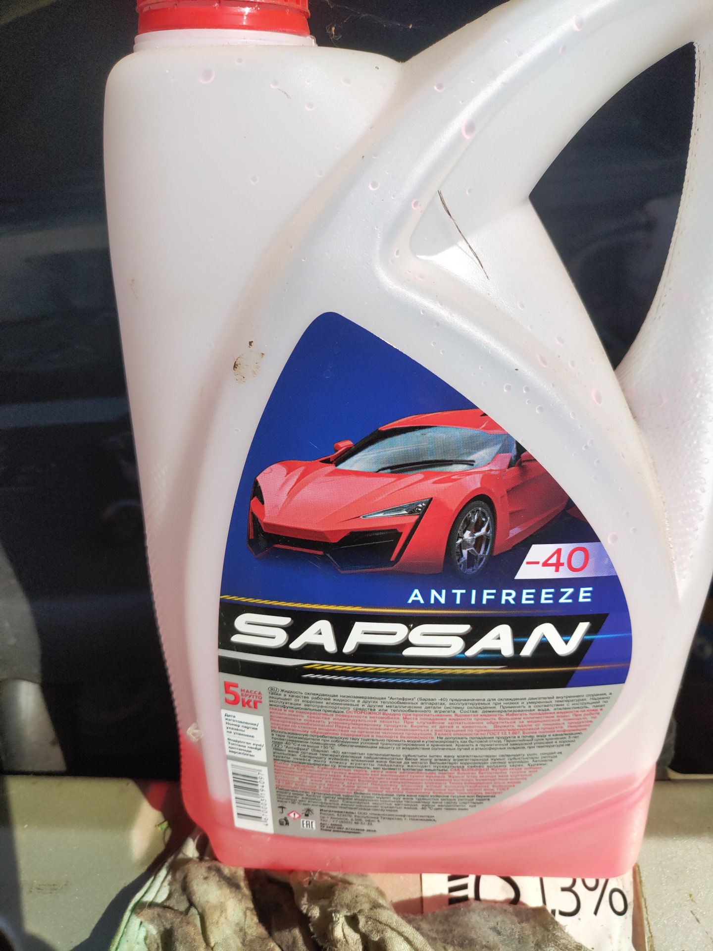

Либо такой
Сапсан кипит.
На ютубе видео можно найти.
Про Спутник не знаю.
Не рекомендую покупать эти всякие ноунеймные. Скупой платит дважды. Как я, например. Я с граблей, а вы на мои грабли)

Менял антифриз из магазина Шинторг в Липецке производства г. Дзержинск ООО ПК "Технология" G11 зеленый. Антифриз закипел на температуре 90 градусов, потек из расширительного бачка через крышку, давление в системе охлаждения больше 2 атм., двигатель перегрелся на кипящем антифризе, пробило прокладку головки блока цилиндров, ее пришлось менять в автосервисе. Самое интересное, что прибор в машине показывал нормальную температуру охлаждения, при реально кипящем антифризе. Затраты составили на ремонт более 20 тыс.руб.
Жесть!
Тесть там же 3 года назад купил красный G12 этого же производителя, а Волгу сдал на металлолом в итоге.
И так у него он стоит. Предлагает мне, чтобы не выбрасывать.
