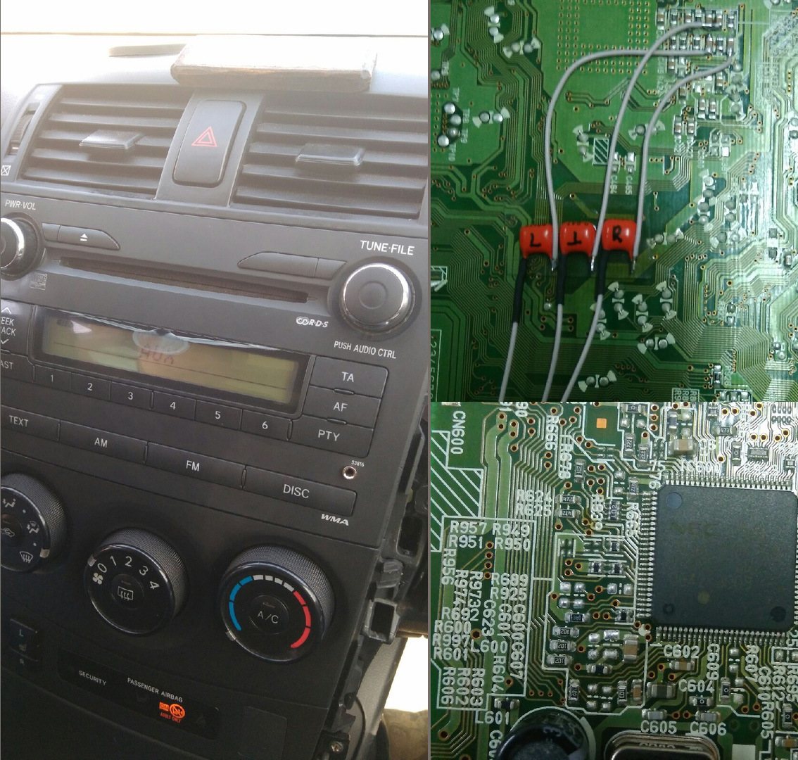

Это вывод процессора отвечающего за активацию функции AUX (Чтобы понять это мне пришлось найти схему похожего агрегата, что стоило еще пары часов жизни).
Делаем перемычку вместо R692 (по схеме там нулевик), и процесс пошел.
При нажатии на кнопку диск 2ды, активировался режим AUX.
Осталось найти вход. Благо на тот момент у меня уже была схема)))

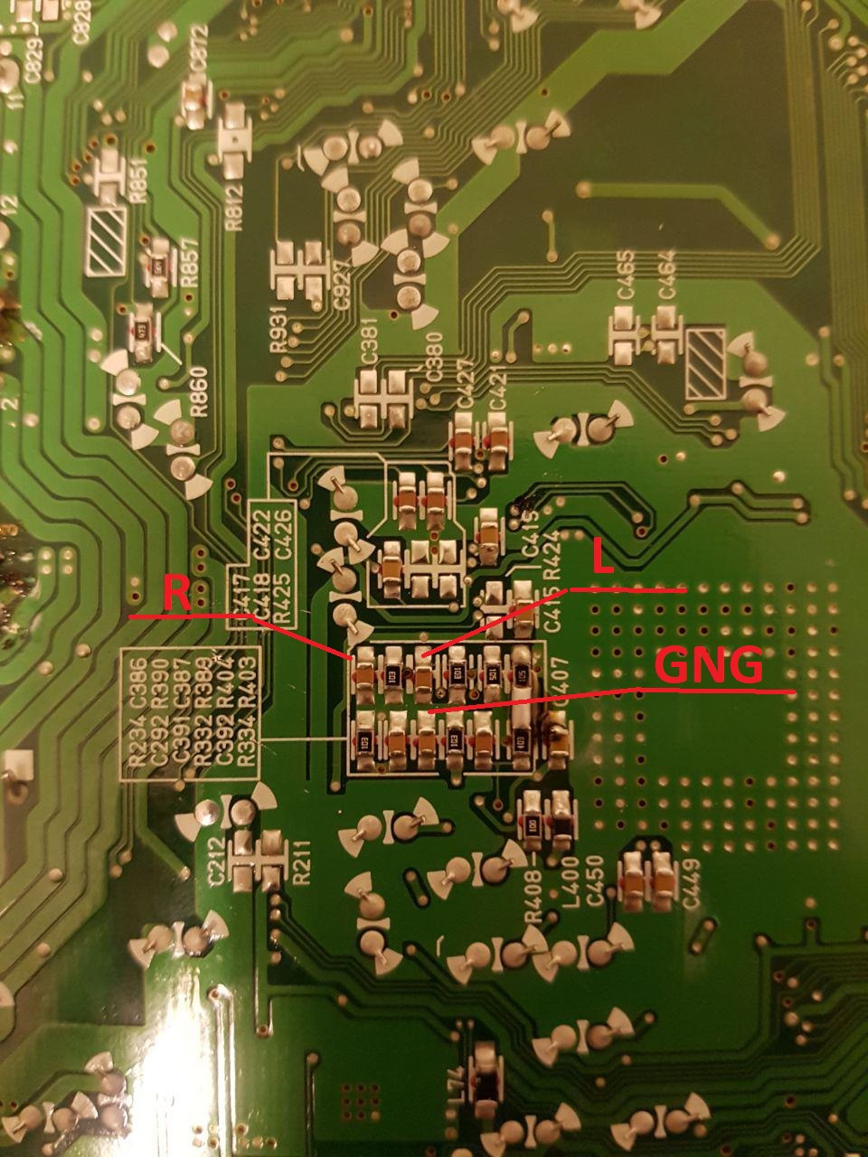

Ищем на плате SAF7730HV/224, под ним с другой стороны и находятся наши заветные 3 контакта.
Я припаялся к ним через 3 конденсатора 47nf. И аукс заработал.
Надеюсь кому-то это сохранит пару дней жизни.

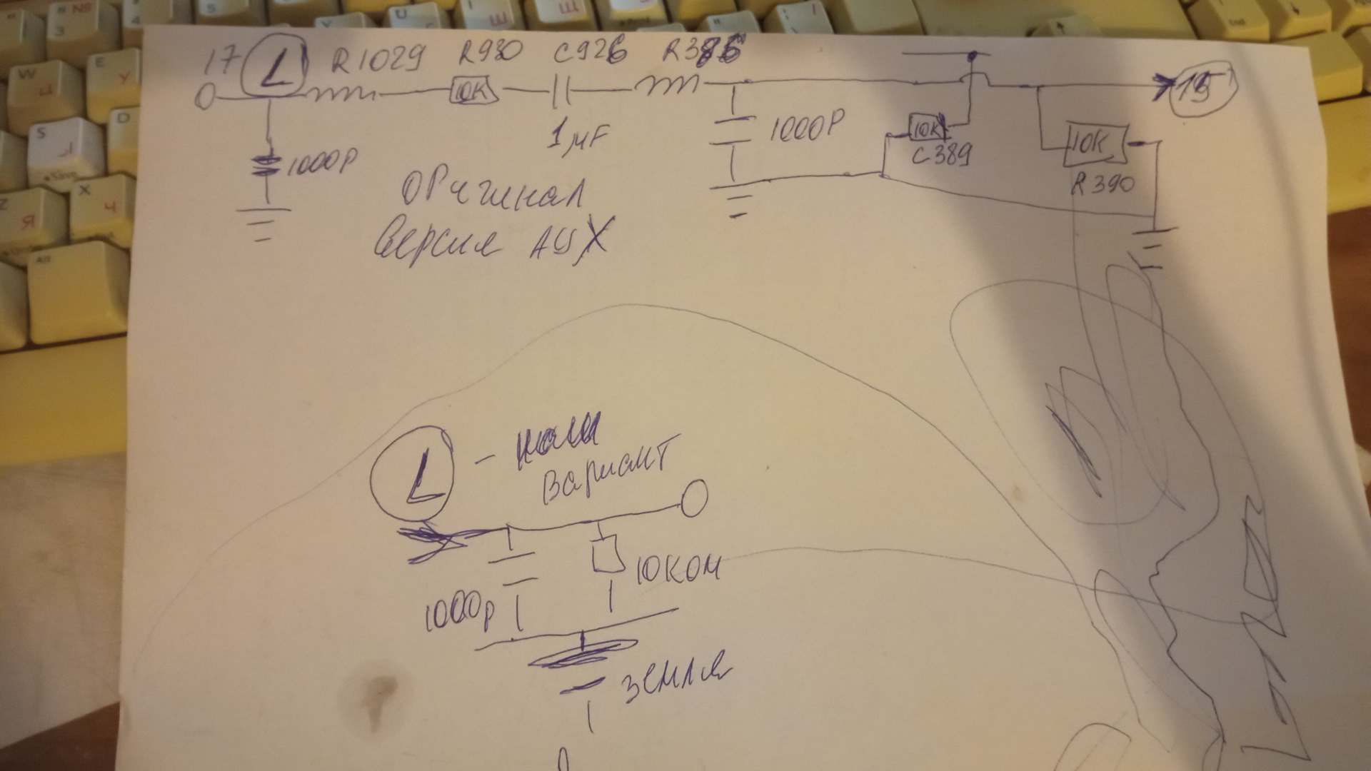

вход что левый что правый, что и земля уходят на землю через конденсаторы 1000р ( это те к которым припаиваемся) и сопротивление 10 ком. в итоге получаем фильтр первого порядка со срезом 15000 гц. Причем в версии где аукс распаян все сделано точно также а вход подключен через 1 мкф.
итого не понял не смысл такого фильтра и установку на вход конденсатора 47нф — выпаял заводские 1000р и распаялся по схеме автора поставив на вход 0.47 мкф ( судя по басам можно ставить и 0.22 мкф) . Провод на аукс взял экранированный от зарядки телефонной. все работает.

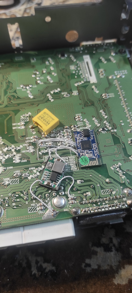

Я сделал так:
1. R392 закоротил соплей пайки.
2. на С386 и С387 подал звук с bk8000l (блютуз модуль) прямо без кондеров, два проводка.
3. Запитал модуль блютуз от мини модуля DC-DC модуль LM2596 выставил 4.4вольта.
Плюс на модуль взял прямо с шестой ноги усилителя мощности мафона, минус на модуль, корпус мафона. По модулю dc-dc минус прямой in*out, то есть на блютуз мне пошёл прямо корпус мафона.
Всего распаял 6 проводов 2 модуля и 1 перемычку.
Приклеил модули на двухсторонний скотч прям на плату мафона. Бомба. Работает как часы!

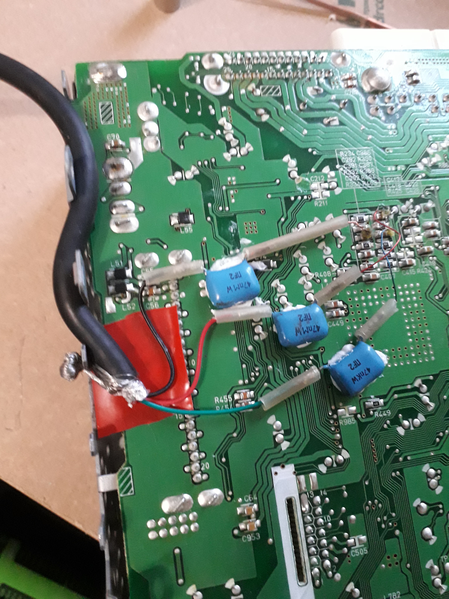

Заработало, спасибо за информацию! Магнитола W53822
Два года без аукса ездил, а тут все относительно просто и дешево оказалось. Поставил два кондера на 47 нф на L и R. Землю припаял к соседнему электролиту. Звук ничуть не хуже, чем с дисков оказался. Дисковод не стал обратно цеплять, терпения с этим шлейфом дурацким не хватило)
P.S. правда чуть магнитолу не спалил, когда начал проверять, прижимая лицевую панель к плате на весу, не собрав в корпус. Но это мелочи)))

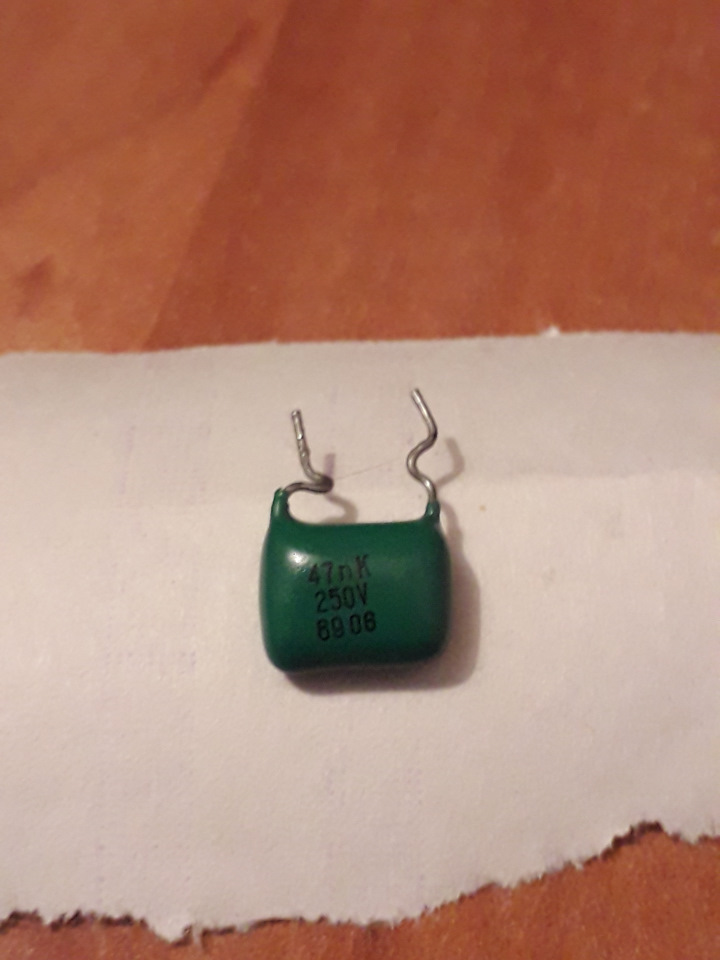

Надо замкнуть. Я вчера все это сделал — заработало. Но звук не особо объемный. И басов мало. Думал это от телефона зависит, но на других магнитолах через аукс звук отличный. Возможно мне кондеры дали не те — там написано 47nK и нет полярности.

Буду ждать. У меня такие конденсаторы.

керамические кондеры неполярны. Тоже через них буду пробовать подключать.

Это от того что массы нет. GND от провода аукс подключай прямо на общую землю, то есть на любое место каркаса магнитолы. И будет все окей. GND нельщя через кондео. От этого и бач пропадает
Да. Сделал так и все заработало. Кондер на общий вывод оставил, но бас нормальный.

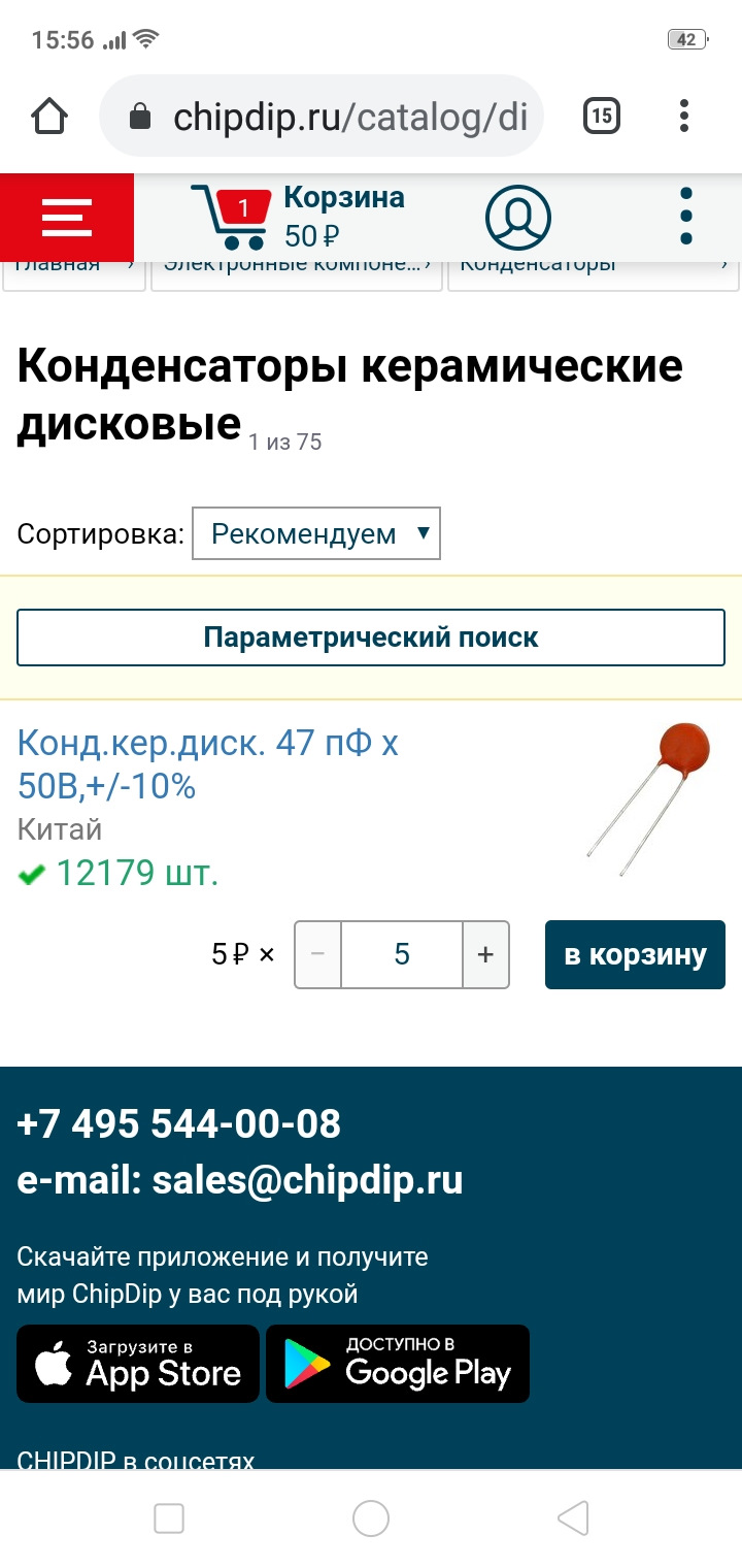

Конденсаторы 47nf какие брал?
Электролитические, но можно и керамику (она даже лучше будет)
