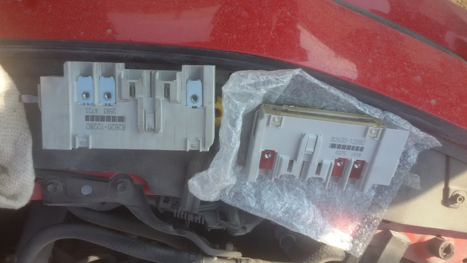

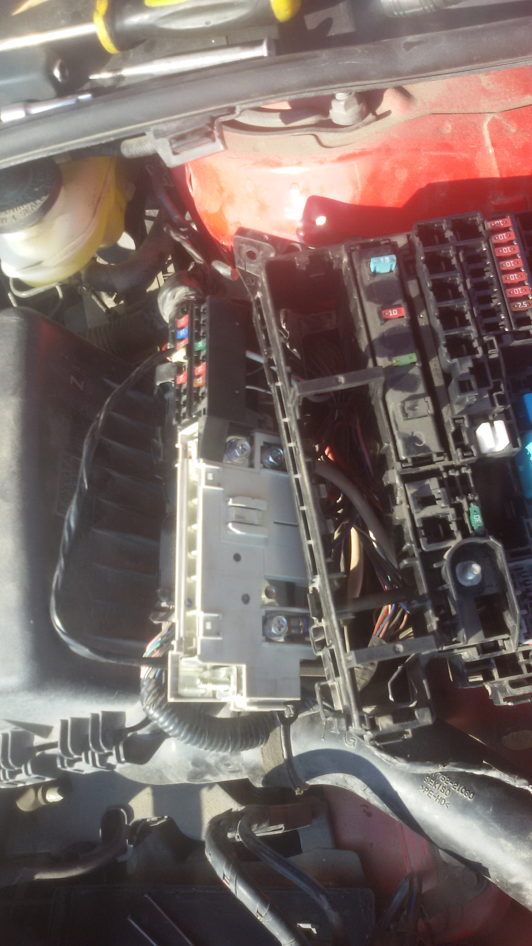

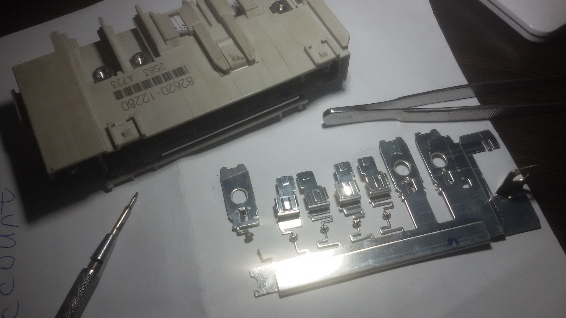

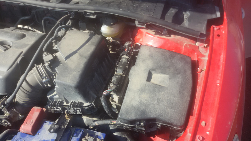

замена блока предохранителей-не так сложно -места мало-3 болта крепят сам блок+2 крепление мозгов+1 патрубок воздуховода.и акум. снял чтоб места больше было---дополняю.разобрав блок понятно.что его можно заново спаять и будет работать еще
