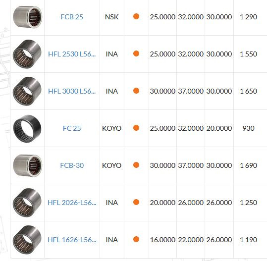

Отдельно подшипниковые элементы в природе конечно существуют, и производители их даже поставляют крупным потребителям, но купить их простому автолюбителю так, чтобы они подошли именно к его корпусу обгонной муфты сложно, равно как и сложно посадить как следует на обоймы. Да и их цена не сильно ниже стоимости новой муфты.
Впрочем, есть еще и варианты на алиэкспрессе, и если вам не боязно купить Мочу, возможно реставрация муфты на круг обойдется вам дешевле покупки новой.

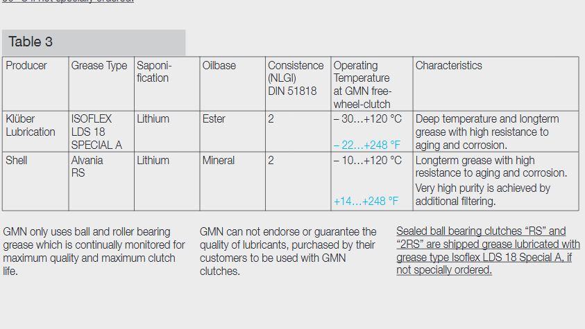

Я попытался обратиться, как обычно, к первоистокам. В частности, поизучать, что закладывают в свои муфты крупные производители. Не все они, к сожалению, открытые перед народом.
Посмотрим например, что предлагает к закладке такой производитель как GMN.
Предлагает он, как видите, как минимум две смазки — одну от горячо любимого Клюбер — ISOFLEX® LDS 18 SPECIAL A
Из описания:
ISOFLEX® LDS 18 SPECIAL A – это динамически лёгкая
долговременная смазка для подшипников качения и
скольжения. Она состоит из масла на основе сложных
эфиров, минерального масла и литиевого мыла. Смазка
стойка к окислению и старению, водостойка и надёжно
защищает от коррозии.
Применение
ISOFLEX® LDS 18 SPECIAL A пригодна для подшипников
качения и скольжения при низких температурах и/или
высоких скоростях, например, шпинделей фрез, станков,
подшипников шпинделей, текстильных шпинделей,
подшипников шпинделей ОЕ турбин, подшипников в точной
механике и оптике.
Что нам интересно из техпаспорта
1) состав на самом деле включает в себя не только полиэфирное масло, но и минеральное, т.е. это бленда
2) загуститель — литиевое мыло(!) а не модная полимочевина. Т.е. либо GMN считает что смазка в обгонной муфте даже до 100 градусов не догревается, либо что прерывистый характер работы муфты сократит общее время наработки.
3) кинематическая вязкость — 15сст. И отличный момент низкотемпературного сдвига по IP 186 — меньше 1Нм.
Т.е. здесь явно сделан упор на то, что ролики должны легко выталкиваться в свои пазики, даже зимой — причем, вероятно, все же в ущерб общему ресурсу. Тем более что вязкость при 100гр у этой смазки всего 3.5сст. Либо, что тоже как вариант, почему-то считается что нагрузка на муфту так мала, что этой вязкости хватит.
С последним сложно согласится, т.к. все же натянутый ремень дает приличное радиальное усилие, и хотя конечно роликовые подшипники в муфте лучше с ним работают чем шарикоподшипники в генераторных, все равно у меня сомнения.
Т.е. еще раз повторюсь — все выглядит так, что производитель муфт считает что муфта вообще не будет практически греться относительно базовых 40 градусов вязкости, а по факту чаще всего будет холоднее.

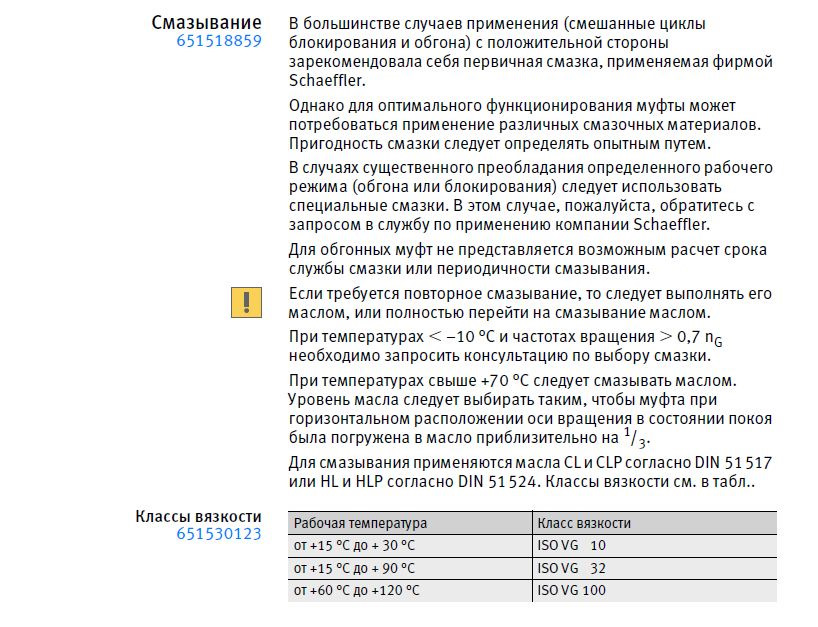

Посмотрим, какого мнения придерживается производитель INA.
Тот вообще изрядно шифруется. Типа первичной смазки должно хватит которой мы закладываем. Рассчитать интервал службы смазки типа невозможно. Используйте специальные смазки. Если нужно повторное смазывание — выполните его дескать маслом.
Отдельно обратим внимание на мнение о том, что если муфта разогревается сильнее 70 градусов, нужно использовать маслопогруженные муфты :)
Вывод — производители считают, что для обгонной муфты с консистентной смазкой (автомобильной) нормальные температурные режимы лежат сильно ниже 70гр.
Посмотрим на классы вязкости — при температурах от 15 до 90 градусов при смазывании маслом предлагается ISO VG32. Т.е. опять же — маловязкая смазка с вязкостью 32сст при 40градусах.

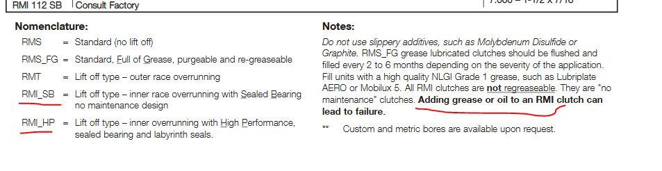

Еще выдержка из техдаты производителя Marland Clutch.
Тут есть и упоминание смазок (Лубриплат Аэро, литиевый-комплексный загуститель, синтетическая основа, вязкость 22сст), но и печальная ремарка.
Почему нельзя в смазках добавок типа дисульфида молибдена или графита мы уже обсудили выше. Но почему-то этот производитель (по крайней мере про свои обгонки) утверждает, что заменять или добавлять смазки в их обгонки с опережением ВНУТРЕННЕГО кольца (а это кстати режим именно автомобильных обгонок в том числе) — НЕЛЬЗЯ.

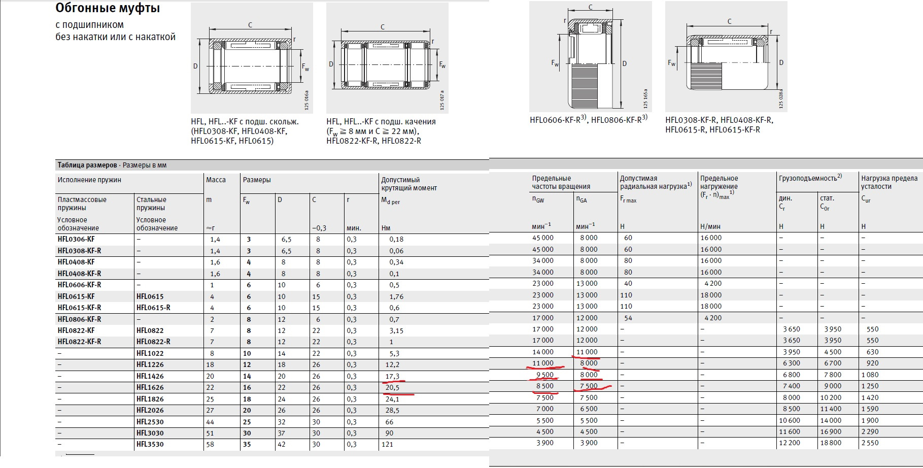

Отдельно затронем вопрос нагрузочной способности. Несмотря на общую схожесть ряда обгонных муфт одного и того же производителя, подшипники в них зачастую рассчитаны на существенно различные нагрузки. и различные предельные частоты вращения. В первую очередь это предупреждение адресовано тем, кто любит "подгонять" обгонные муфты от разных моделей автомобилей с разными размерами шкива и/или подгонными шайбами по вылету. Таким образом, установка муфты рассчитанной на меньшие обороты (например на бензиновый двигатель вместо дизельного двигателя) может окончиться ускоренным износом и разрушением.
