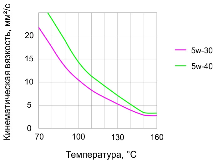

В большинстве случаев для нормальных двигателей ответ на вопрос будет — С ЛЮБОЙ доступной. Что дешевле в данный момент (с одинаковыми допусками, производителем) или что в голову взбредет то и брать. Например зимой 5W30 и летом 5W40. И то, чисто для логики. Дело в том что механические потери в разогретом до рабочей температуры масле не велики, разницу в расходе топлива вы даже не замерите. Давайте просто посмотрим на график вязкости:
Какой-то принципиальной разницы для двигателя не будет. Основные потери идут при трении поршневых колец о стенки цилиндров, там где масло превращается в масляную "водичку" и разницы в потерях между W20 W30 W40 W50 (при условии одинаковой базы) не будет вообще. В двигателе нет строго 100С или 150С, температуры там простираются от температуры картера от 50-60С и выше (который охлаждается набегающим воздухом или не охлаждается если стоит защита) до температуры поршневых колец — обычно не более 300-350С для грамотно спроектированных инженерами атмосферных двигателей. Вроде кажется при прогреве должно быть более экономично W30 масло, но не забывайте — даже гидродинамическое трение приводит к разогреву масла, по итогу двигатель на W40 масле может разогреться заметно быстрее и что там будет с расходом топлива — вообще неизвестно. При прогреве зимой W30 масло будет "более жидкое" (при температуре примерно до 150С) и всего-то, а температура двигателя за равный промежуток времени прогрева НИЖЕ. А с учетом того что форсунки зимой наливают нормально бензина в картер — маловязкое масло становится уже менее предпочтительно. Рассмотрение расхода топлива в схожих условиях зимой и летом не показали абсолютно никакой разницы между жидкими W30 A5/B5 и вязкими W30 A3/B4, если там набрался 1-2% то я его не заметил. При этом A5/B5 срабатывается быстрее (быстрее падает вязкость), аналогично с "энергосберегающими" ILSAC GF5…другой вопрос почему получается экономия топлива на моноградных и минеральных маслах. Все просто — свыше 100-150С у них график наклона иной, вязкость падает быстрее, обеспечивая минимальное трение в ЦПГ, по сравнению с загущенными всесезонными. Приведет ли это к более быстрому износу — совсем не уверен. Люди вон в BMW льют Лукойл Стандарт (о ужас! с допусками SF/CC, даже автол М10ДМ со своим CD будет более "кошерным") и проблем нет.

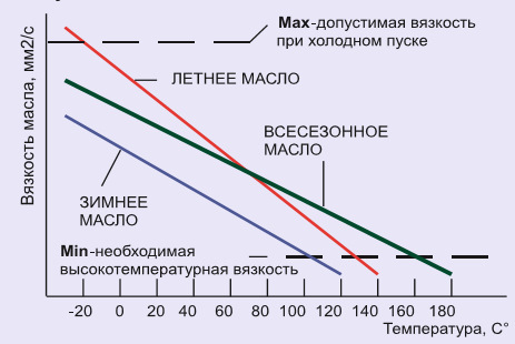

В общем разница расходе топлива будет минимальной, по причине — все загущенные всесезонные масла стремятся выше 100-150С к примерно одному значению вязкости — вязкости базового масла, т.к. загуститель при таких температурах уже не работает. Что там про тонкие масляные каналы и увлечение 0W20 маслами? Может им минералочку М8ДМ попробовать?На ней трение будет еще меньше.
Еще большую путаницу вводит увлечение производителей изготовлением современных масел W30 с вязкостью 12-12,5сСт при 100С, а W40 с вязкостью 12,5-13,5сСт при 100С. Столь малая разница в вязкости говорит лишь о том что фактически, это одно и тоже масло…разделение W30 и W40 стало уже чисто условным и маркетинговым. Производители масел, даже давая параметры вязкости при 40С и 100С и индекс вязкости — не дают график изменения вязкости их конкретного масла от 150С и выше! Дается мифический HTHS с пометкой "не менее" без точного значения. А на кольцах 300С… По прежнему масла будет лучше подбирать или по допускам или по реальной вязкости. Или по своим ощущениям в работе — по расходу топлива, динамике, почернению, угару масла…и прочим параметрам, которые можно хоть как-то контролировать. Современные масла W30 A3/B4 и W30 A5/B5 это очень забавные продукты, первые фактически W40, вторые фактически W20, иди разбери, без анализа что это за масло…поэтому заголовок можно перефразировать "…W20 или W30 A5/B5…" либо "…W30 A3/B4 или W40…".
На текущий момент SAE J300 устарела и вносит путаницу…"советская" таблица вязкостей была значительно удобнее, с конкретными указаниями вязкостей. Без огромных разбросов в группах.

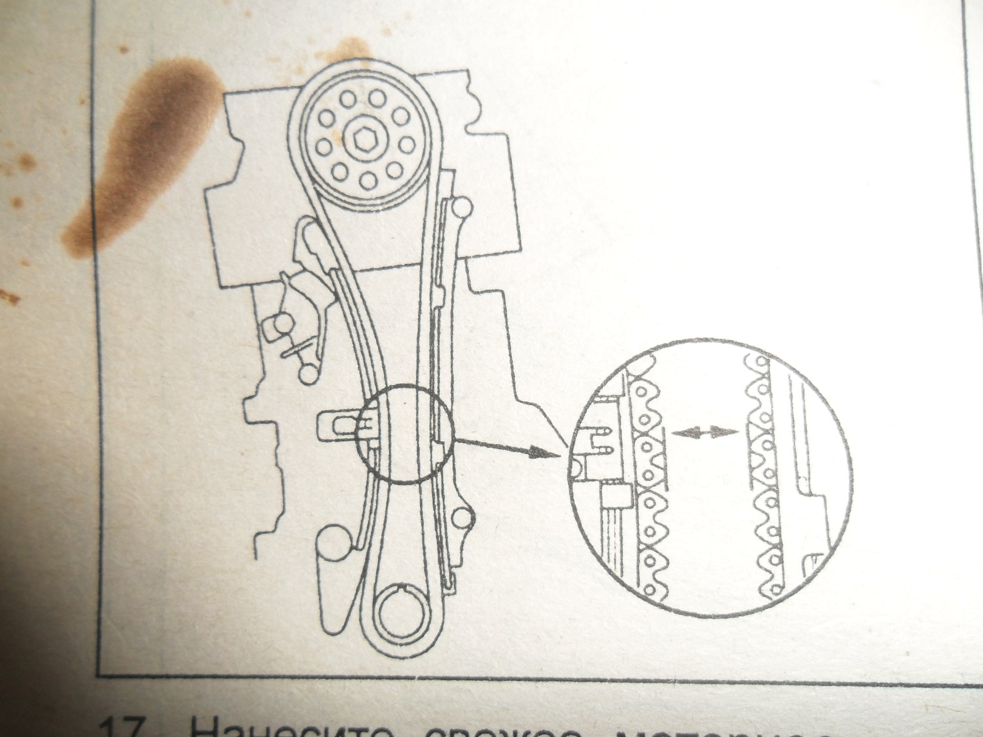

У меня брат льет кастрюль магнитик 5W30 A3/B4 в зиму и 5W40 A3/B4 в лето. По причине необнаружения тонких маслянных каналов при разборке двигателей L13A и L15A. Движки ходят 100-150т.км. нормально — чистые, дальше он их меняет по причине растяжения цепи, беда в том что комплект ГРМ дороже контрактного ДВС…
Растяжение по меткам смотрит или по -букварю(расстояние между звеньями)?
Растяжение по стучанию цепи по корпусу при разогреве…виноват ли в этом магнатек или контрактный двиг такой — хз. Сочетание факторов.
в каком месте, хотя бы теоретически, она бьет по корпусу?
Не знаю, брат сказал в корпус движка отдается…может натяжитель стучать начинает, без понятия.

К сожалению, мне даже эти графики было сложно найти. При 100С можно — вязкость дается. При 150С HTHS иногда дается. А вот что происходит выше — вот тут самое интересное…ОНО НЕ РЕГЛАМЕНТИРУЕТСЯ! А ведь именно там происходит основной износ. Все вкладыши работают при 150С примерно, а на кольцах так и вообще все 300С. Вот там надо вязкости приводить, а не при мифических 40С и 100С.
