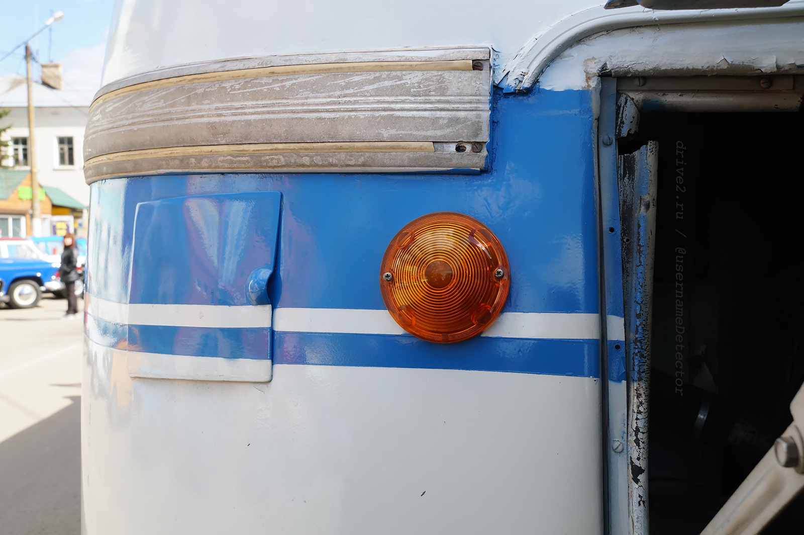

Модель 695Б — первая по-настоящему серийная версия легендарного ЛАЗ-695. Она была построена на агрегатах грузовика ЗИЛ-164: с рядной "шестёркой", 5-ступенчатой механической коробкой передач (причём у ранних машин четвёртая передача — прямая, а пятая — ускоряющая), а также на осях производства ЗИЛ. Модель следующего поколения, "Елена" ЛАЗ-695Е, получила в том же кузове V8 от новейшего тогда ЗИЛ-130, и венгерский ведущий мост Raba — и то не сразу, а в процессе дальнейшей эволюции.
Усечённые сверху колёсные арки — самое заметное отличие ЛАЗ-695Б от следующей модели, 695Е, где они были циркульно-круглой формы. Ступица ЗИЛовского ведущего моста здесь заметно меньше, чем у венгерской оси Raba, установленной на большинство ЛАЗов модели 695Е.

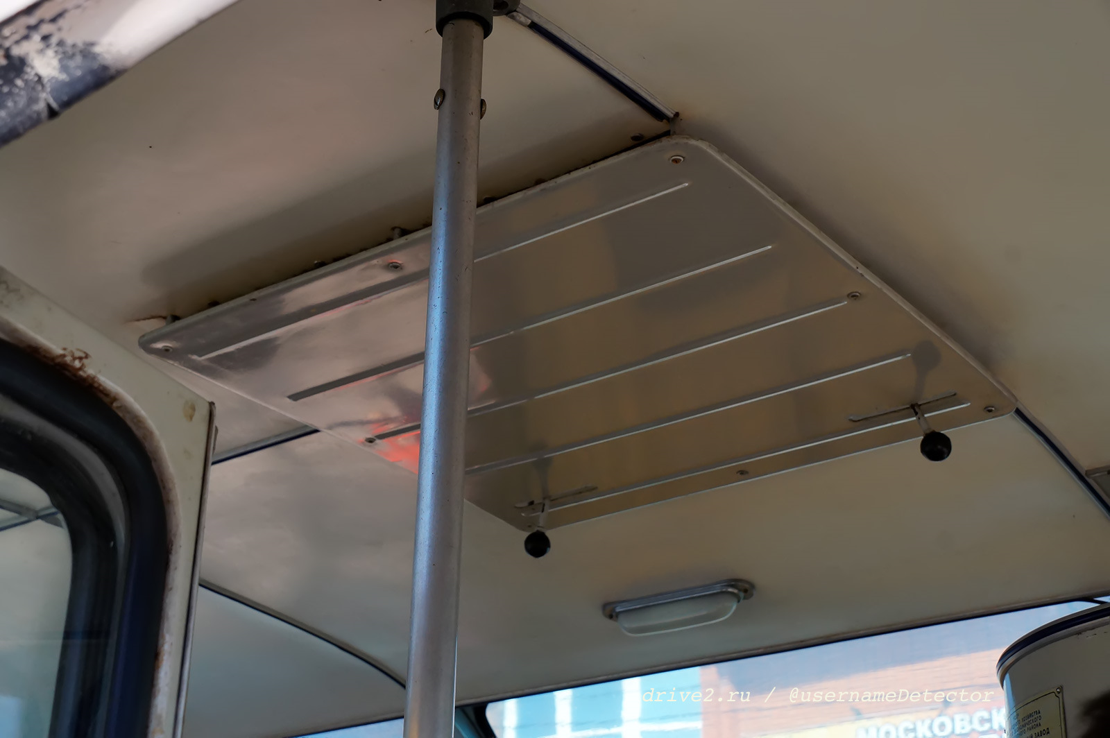

Ещё одной важной доработкой, доставшейся ЛАЗу, стала комплексная защита от пыли. Пыль — один из самых страшных врагов космонавта, от которой может не защитить даже скафандр. Попавшая в глаз пылинка может наделать немало бед, а сам космонавт, будучи облачённым в скафандр, не сможет ничего с ней поделать…
Дополнительная герметизация была настолько сильна, что появилась одна заводская легенда. Якобы, когда автобус отправили транспортным самолётом на Байконур с аэродрома Стрый, при взлёте у ЛАЗа от разницы давлений вылетели стёкла!

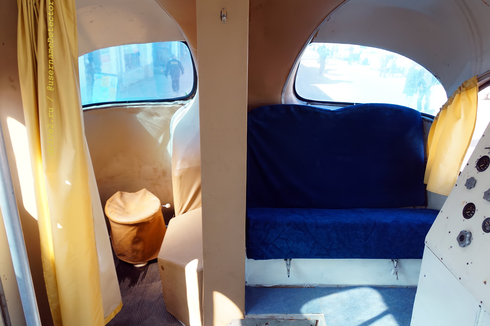

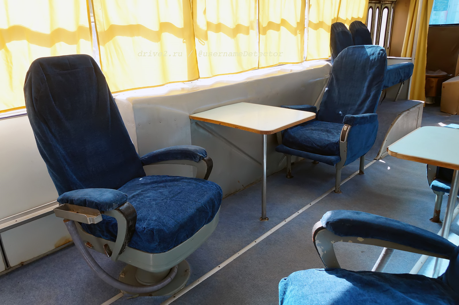

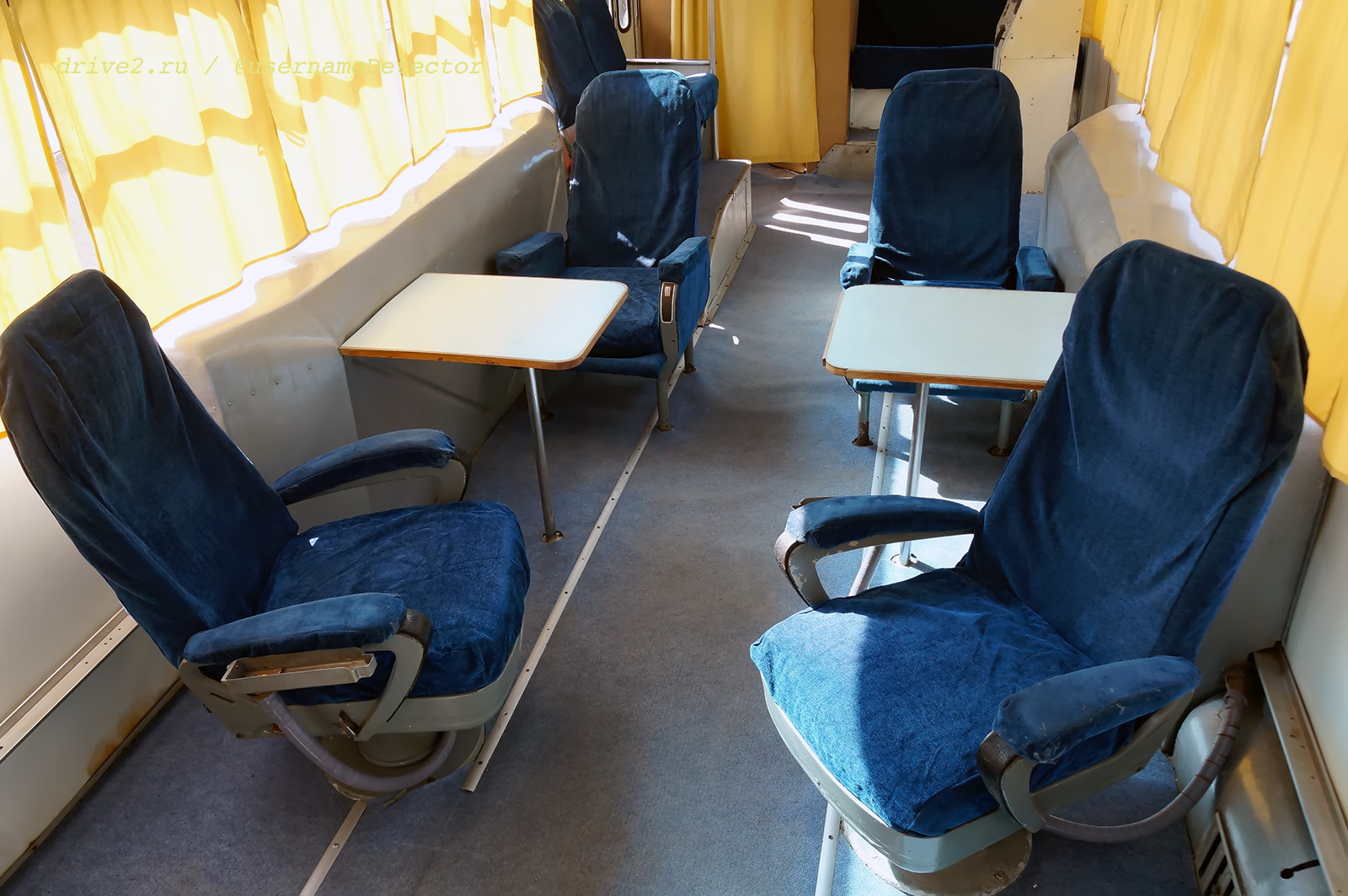

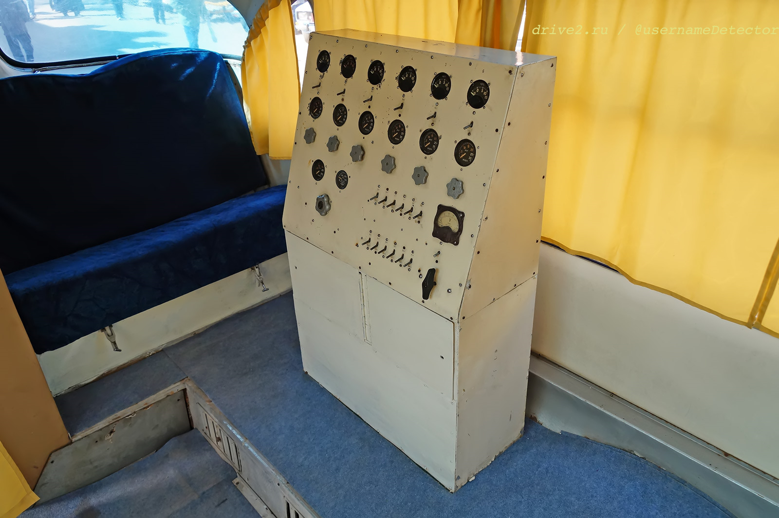

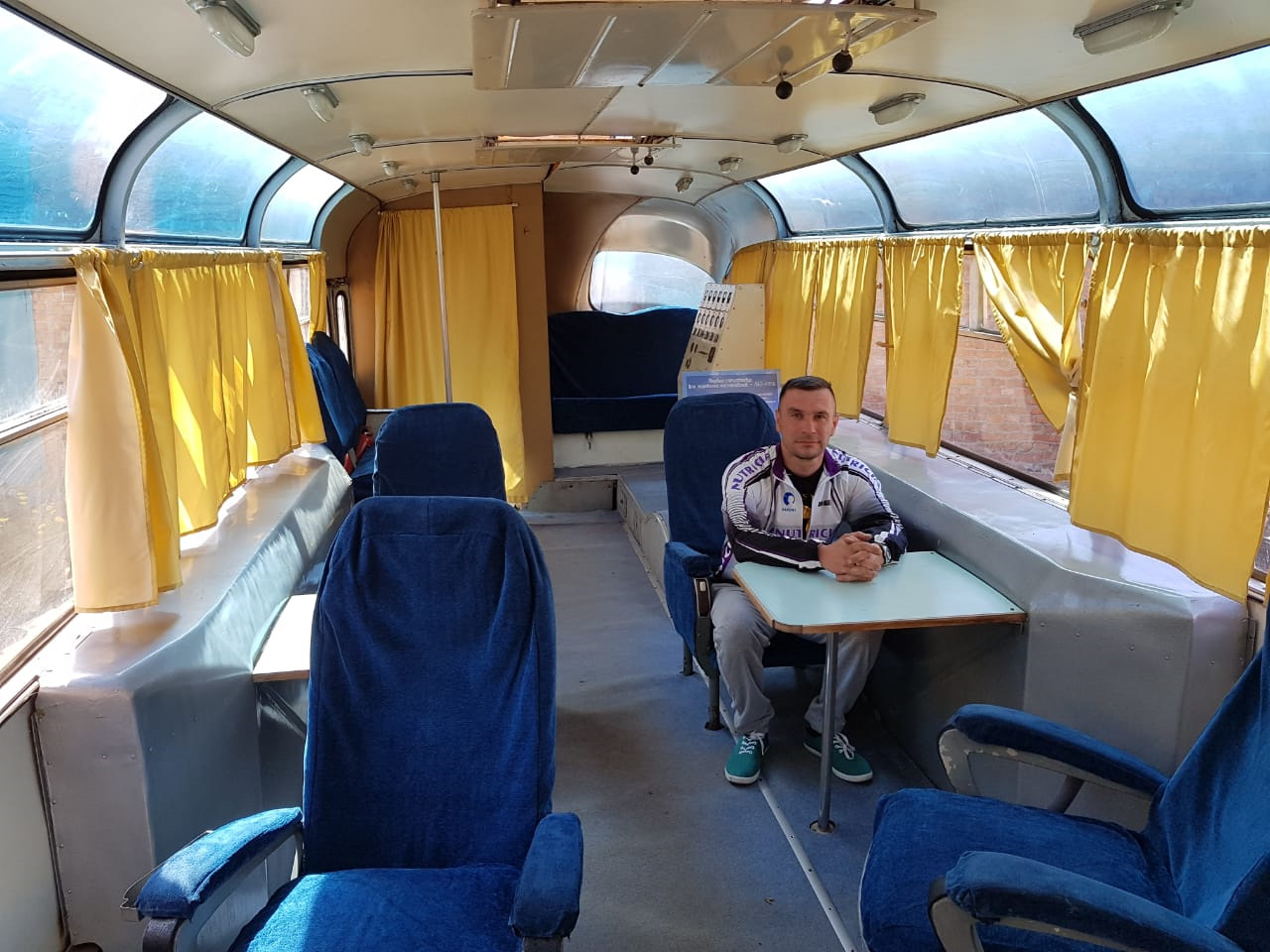

Салон оборудовали для десяти пассажиров: двух космонавтов, а также для врачей, инструкторов, технических специалистов и кинооператоров. Первые два кресла, расположенных по центру салона — самые большие, они предназначены для облачённых в скафандр космонавтов. Кресло — также разработка ЛАЗа, а его размеры подгоняли "по месту" к предоставленному образцу скафандра.

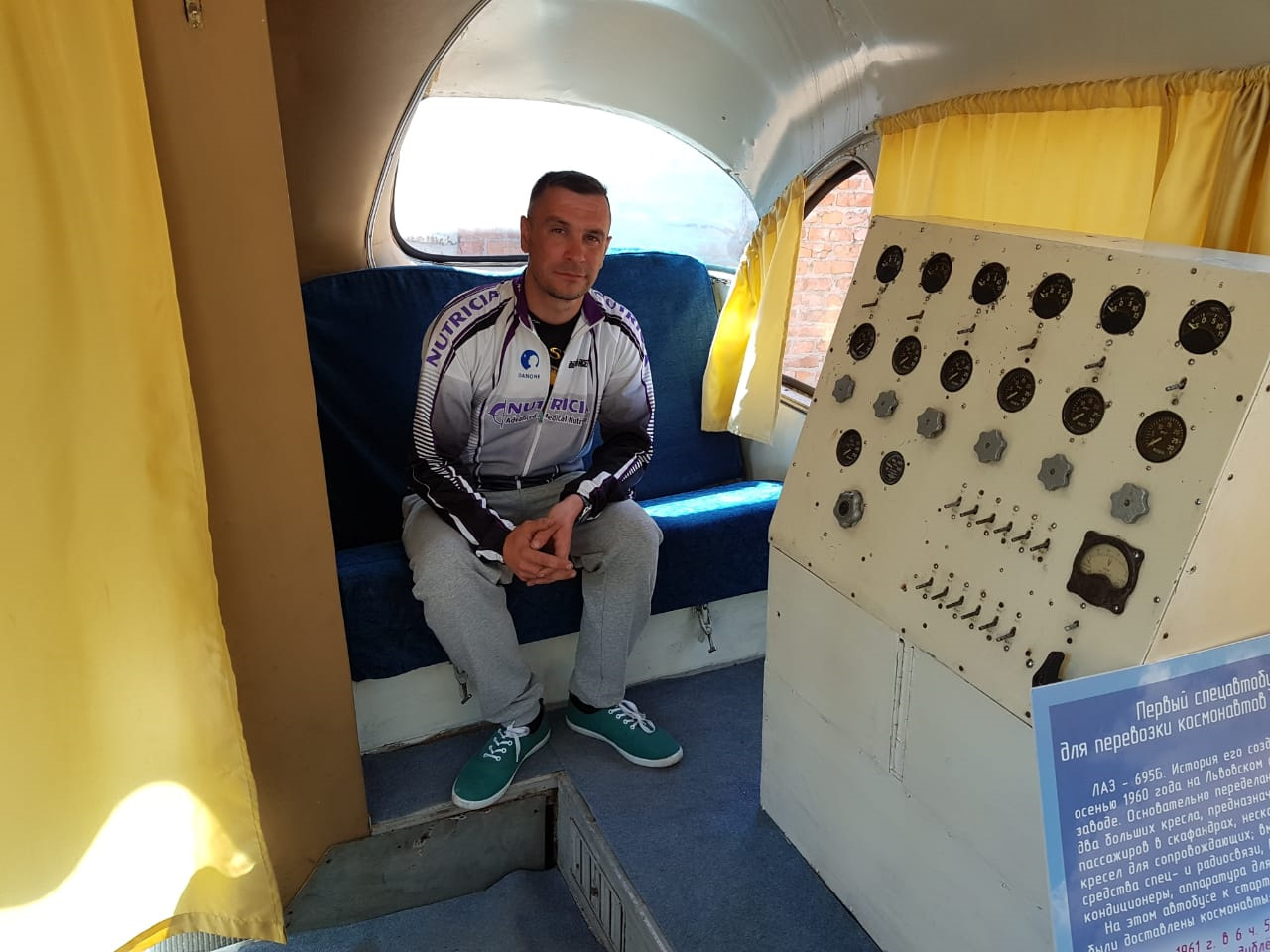

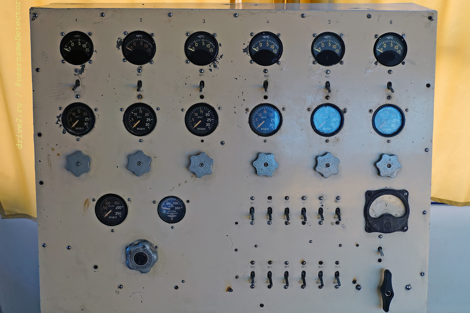

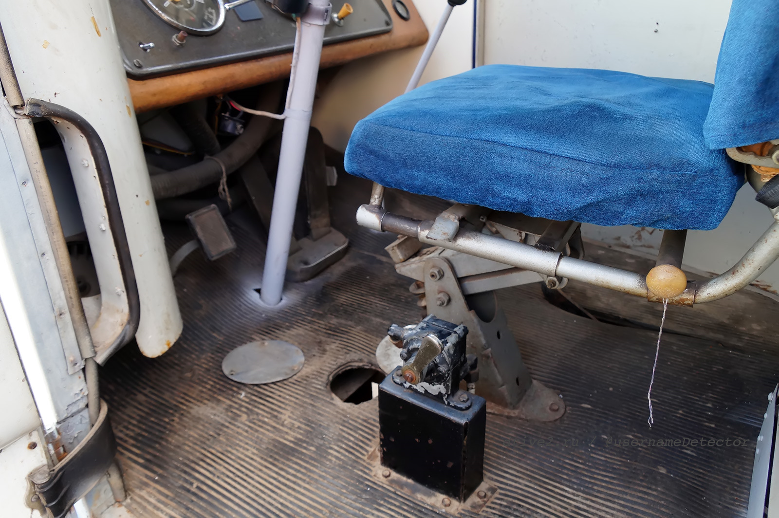

Интересно, что кресло космонавта позволяло подключаться к хитрой аппаратуре автобуса, на которой при необходимости можно было отрегулировать микроклимат внутри скафандров. Для этого на кресле имелись специальные разъёмы и кнопка "вызова" специалиста, от которых шёл кабель-канал под пол. В салоне установлен внушительный аппарат со всеми необходимыми приборами и переключателями, к которому были подключены кресла и скафандры.

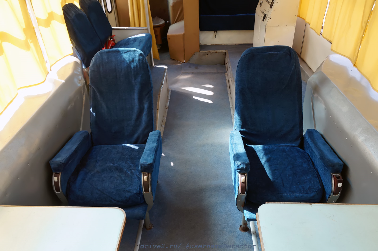

Ещё два удобных мягких кресла, расположенных за сиденьями космонавтов, неподвижны. Между ними и креслами космонавтов расположили небольшие столики. Судя по всему, эти места предназначались для врачей, которым необходимо было контролировать состояние здоровья космонавтов в течение всей поездки.
Учитывая, что этот ЛАЗ дважды обслуживал полёты также и групп из трёх космонавтов — возможно, неподвижные кресла использовались также и ими.

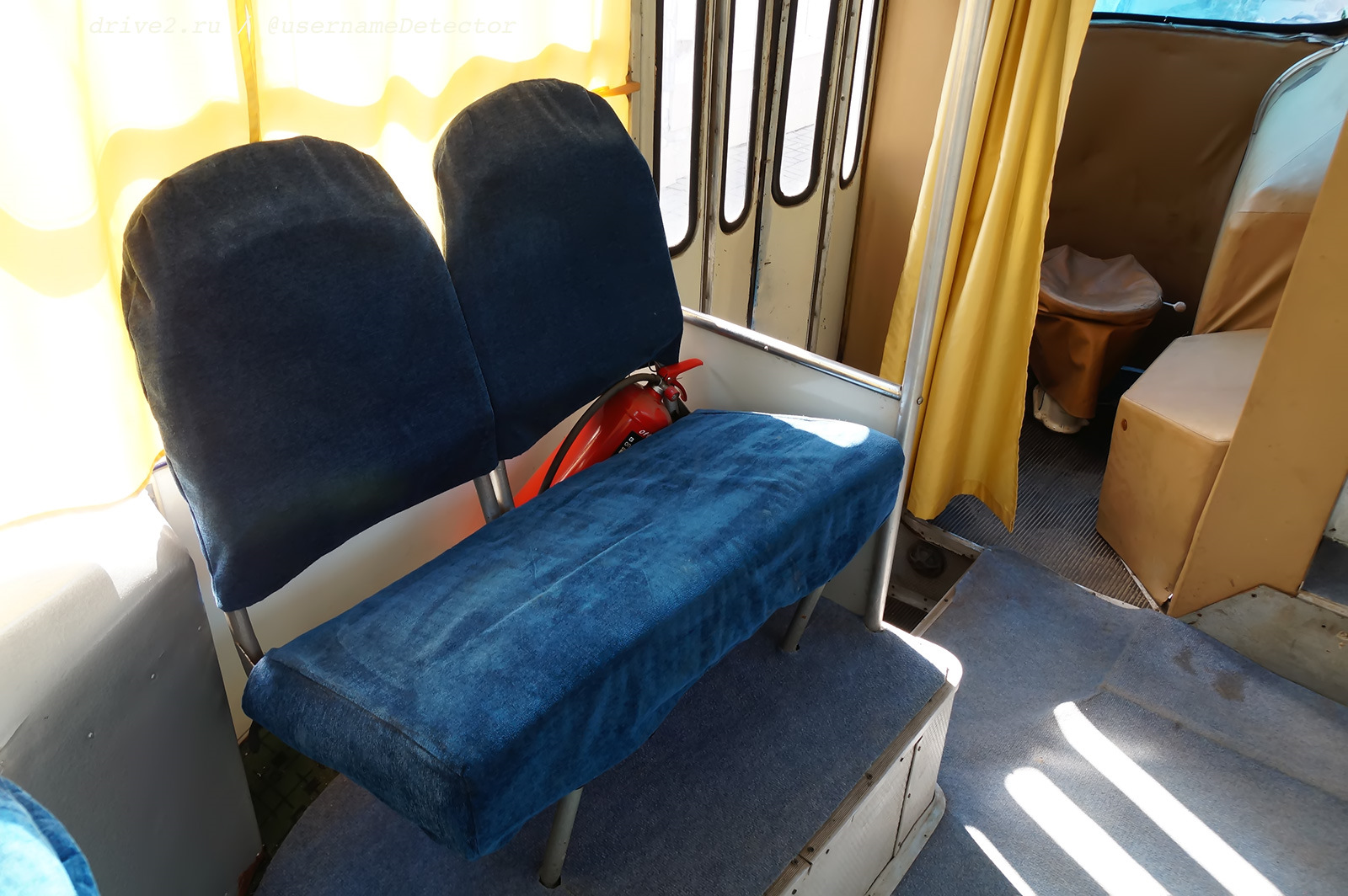

Ещё два удобных кресла разместили над левой передней аркой, за перегородкой кабины водителя. Судя по старым изображениям из кинохроники, они здесь не с нова: раньше над аркой стоял столик, а вот после него — размещались эти два кресла. Впрочем, такая переделка вполне могла быть выполнена как в процессе эксплуатации, так и после её прекращения.

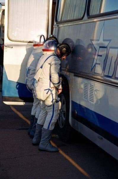

С космическими автобусами связана одна своеобразная космическая причуда. Якобы существует старая традиция — космонавты перед стартом обязательно "отливают" на переднее правое колесо автобуса, везущего их на стартовую площадку. По той же легенде, родоначальником этого ритуала стал сам Юрий Гагарин: якобы в дороге к стартовой площадке первому космонавту очень захотелось по-маленькому, и ему пришлось "пометить" правое переднее колесо автобуса. У глубоко суеверных покорителей космоса это стало своеобразной традицией — и каждый космонавт-мужчина, вплоть до наших дней, перед полётом делает то же самое.
Однако, это — всего лишь легенда.

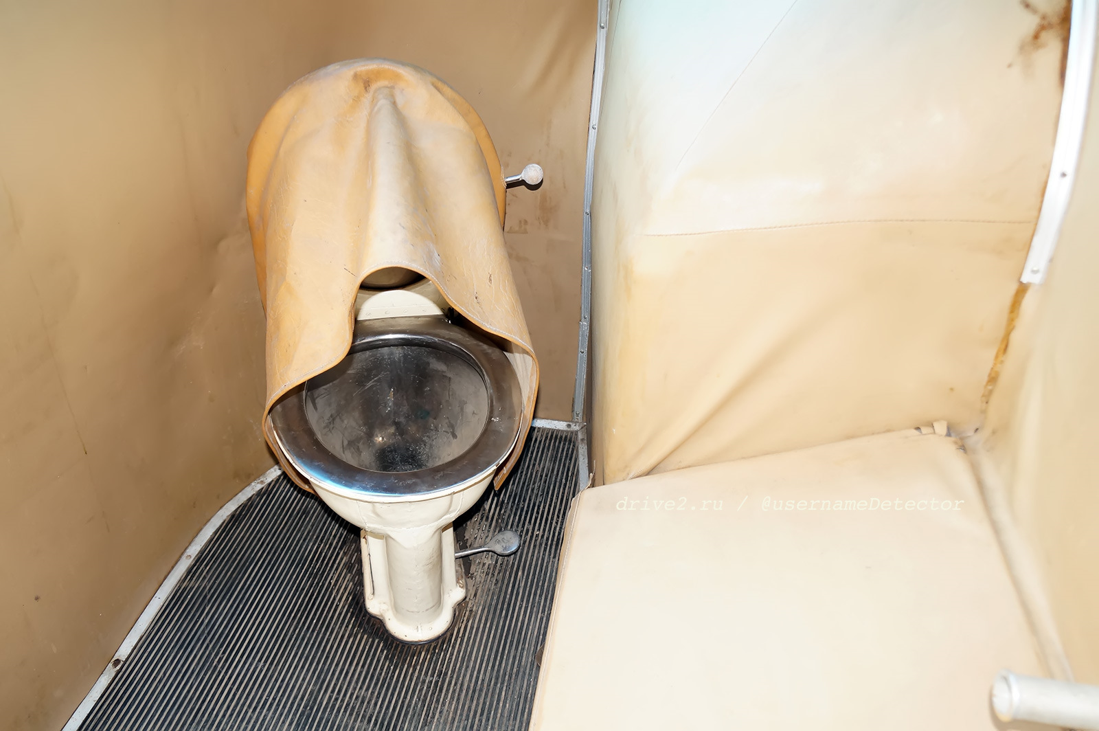

Во-первых, горшок в "космическом" ЛАЗе вполне себе имел место в салоне, а главное — устройство скафандра просто не предусматривает ширинки от слова "совсем". Скафандр специально устроен с минимумом открывающихся деталей; это сделано для большей герметичности, ведь разгерметизация скафандра несёт прямую угрозу жизни космонавта. Для воспроизведения "ритуала" космонавту пришлось бы буквально выпрыгивать из скафандра, расстегнув его от шеи по пояс — что никто ради такой глупости делать бы не стал. Для тех, кто хочет узнать больше — расхожая легенда, смакуемая журналистами и киношниками из года в год, в пух и прах разрушается в этом видео.

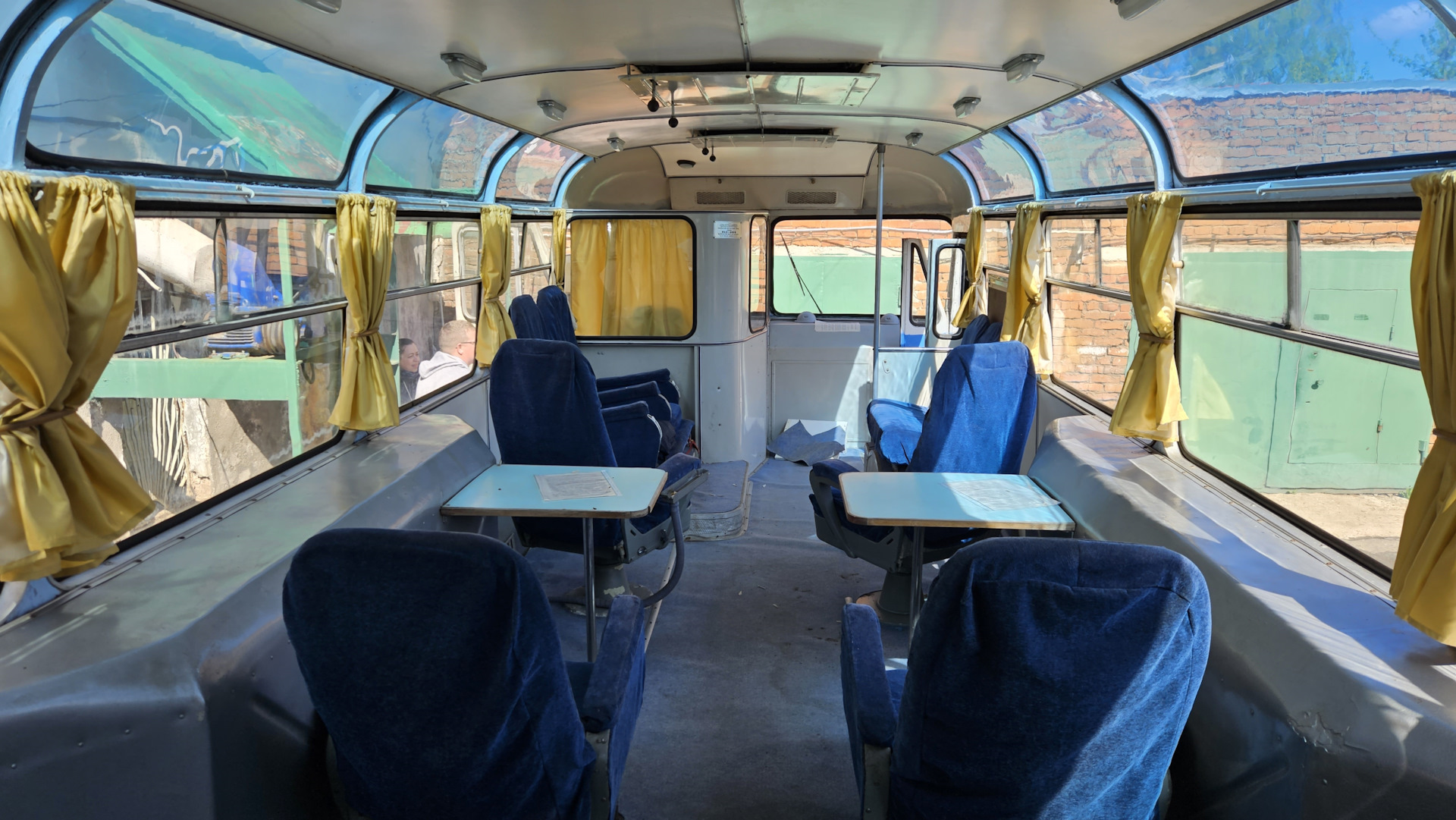

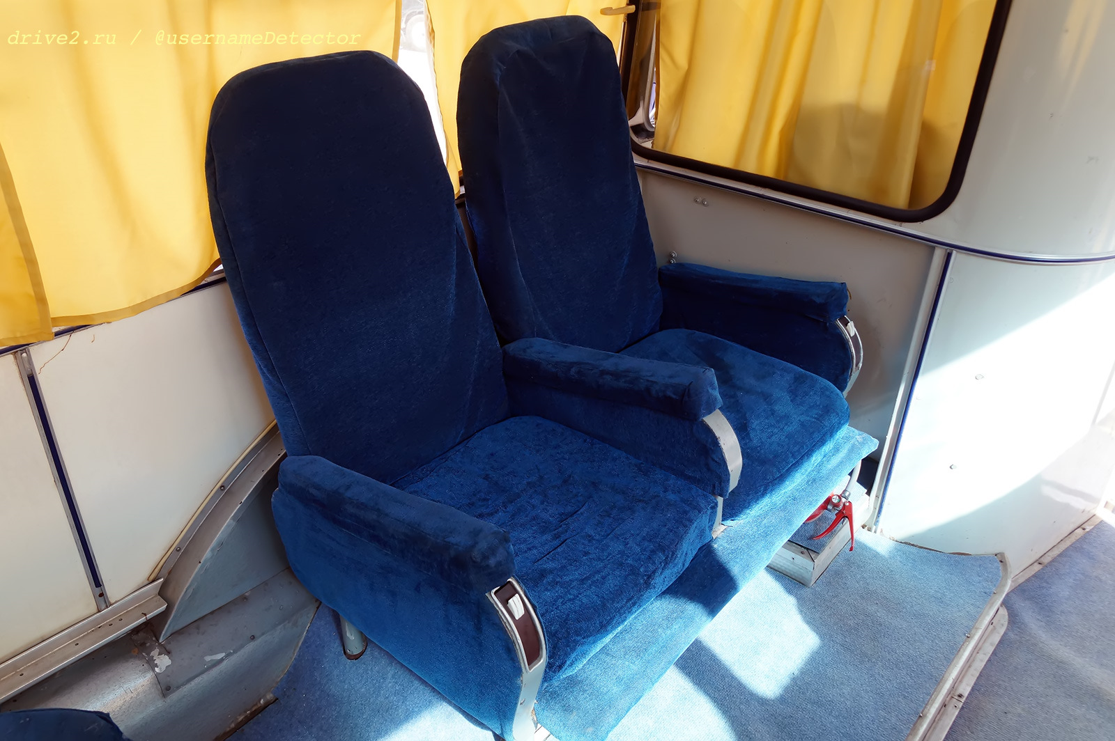

Над правой задней аркой разместились два оригинальных кресла от модели 695Б: вместе с "половинкой" дивана, таких мест осталось всего 4; остальные сидячие места в салоне взяты не с серийных автобусов ЛАЗ, и изготовлены специально для этой машины.

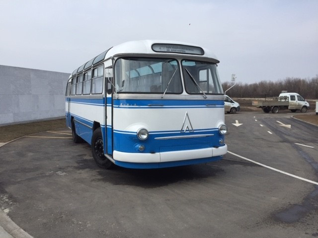

Этот автобус можно увидеть на кадрах кинохроники о первом космическом полёте. ЛАЗ появляется примерно на 2:50
В середине 80-х первый космический ЛАЗ нашли на задворках безвестного московского НИИ. Автобус Гагарина отправили на восстановление в родной Львов, в отколовшийся от ЛАЗа бывший конструкторский отдел и экспериментальный цех, преобразованный во Всесоюзный конструкторско-экспериментальный институт автобусостроения (ВКЭИ) — именно их силами много лет назад и построили эту уникальную машину.
Когда о находке узнала мать первого космонавта, Анна Тимофеевна Гагарина, по-прежнему жившая на его малой родине — она обратилась во ВКЭИ с просьбой передать автобус мемориальному музею имени Юрия Алексеевича.
В 1989 году, после долгой переписки между матерью космонавта, институтом автобусостроения и рядом других инстанций, директор львовского ВКЭИ Москалёв Владимир Васильевич принял решение передать восстановленный "космический" ЛАЗ-695Б Юрия Гагарина в коллекцию мемориального музея первого космонавта, расположенный на его малой родине — в городе Гагарине Смоленской области.
Интересно, что машину попытались отправить из Львова в Гагарин своим ходом, что должно было быть обставлено как торжественное мероприятие — однако под Брянском ЛАЗ подвела техника, и автобус оттуда доставили уже на буксире. После этого о машине на долгие годы забыли: она стояла в гараже музея, но требовала дополнительного ремонта, который выполнили уже в наши дни.

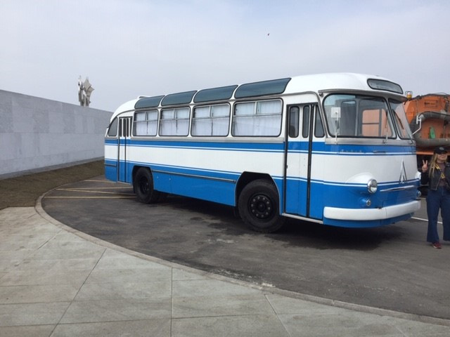

Получилось так, что "гагаринский" ЛАЗ — один из трёх живых представителей модели в природе; при этом судьба машины из Воронежа туманна, а третья машина — находится в Киеве, в частной коллекции. Поэтому неудивительно, что автобус вожделен киношниками: аналогичную машину до сих пор не подобрать. Музей же крайне опасается за машину, и допускает возможность съёмок только в пределах Гагаринского района Смоленской области, где нет совсем ничего, похожего на космодромы…
Поэтому для съёмок фильма "Время Первых" (2017) подобрали московский музейный ЛАЗ-695Е (тоже единственный живой и здравствующий) красно-белого цвета, а для фильма "Гагарин. Первый в космосе" (2013) киношники соорудили страшную дичь на основе ЛАЗ-695Н — которую после съёмок разграбили и бросили в крымских Саках.
Ныне "автобус Гагарина" хранят в гараже музея, лишь раз в несколько лет демонстрируя на городских праздниках. Машина на ходу, вполне пригодна для экспонирования, но сотрудники музея побаиваются лишний раз трогать раритет — и даже на городских праздниках запускают гостей по билетам, и в бахилах (!).
С одной стороны, музей не хочет прятать машину от посторонних глаз, а с другой — уникальный автобус требует особенно аккуратного и бережного хранения. Есть мысль поставить его во дворе музея под стеклянным "колпаком", рядом с личной 21-й Волгой Юрия Алексеевича — но тогда самое интересное, его внутреннее оснащение, гостям музея будет не видать. Да и финансирования на эту затею выбить пока не удалось — так что музей пока надеется на счастливый случай, частных меценатов, и… продолжает прятать автобус в сухом гараже.

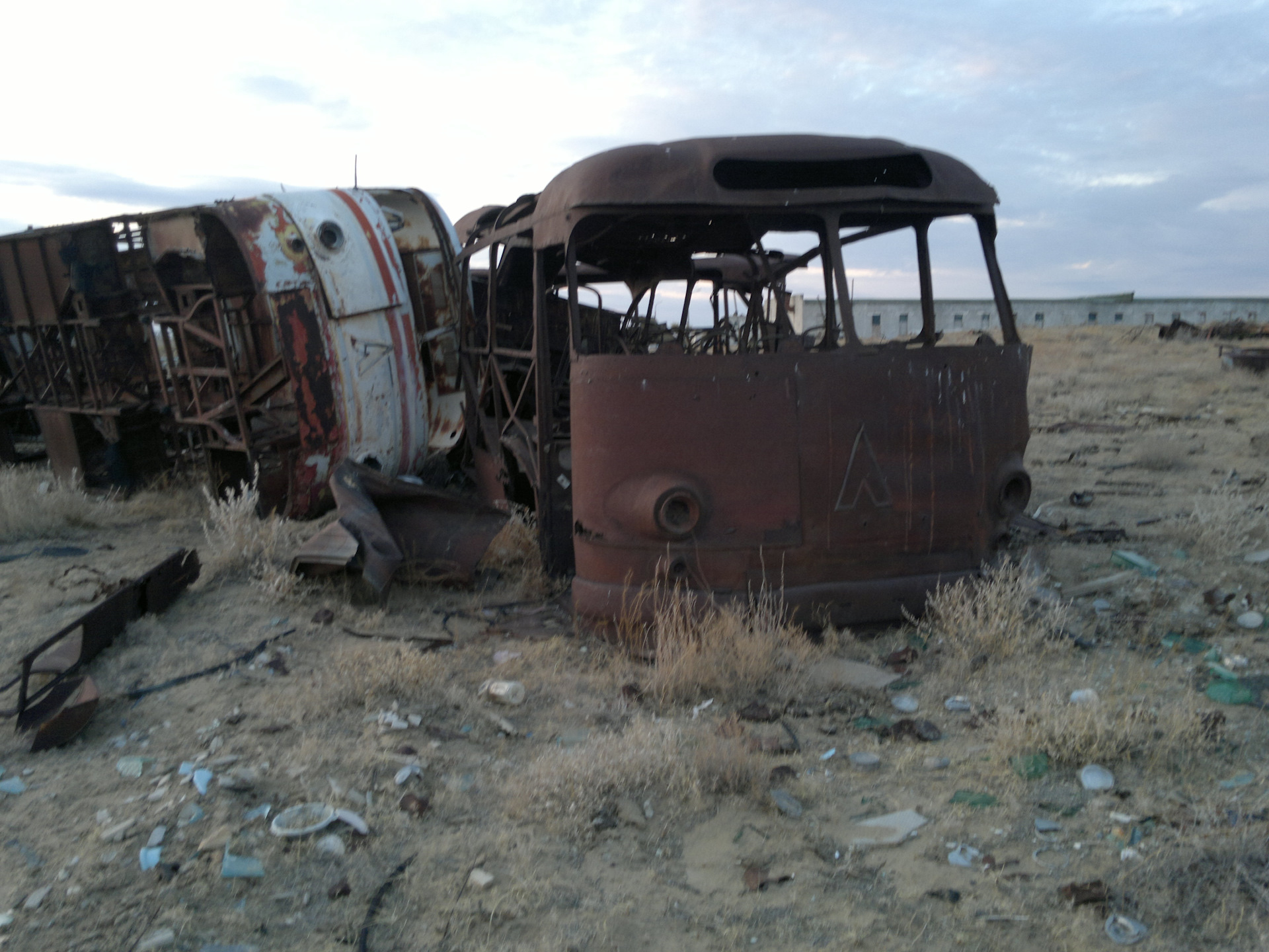

upd.: закончить пост придётся на минорной ноте. На днях по лентам новостей прошло сообщение о том, что во Львове начался демонтаж — то есть снос — корпусов бывшего автобусного завода. Народная молва сулит постройку жилья на вкусной земле, а мэрия на его месте якобы планирует возвести IT-технопарк.
На этом историю ЛАЗа, автобусного гиганта из Львiва, можно считать завершённой — уже безо всяких оговорок…

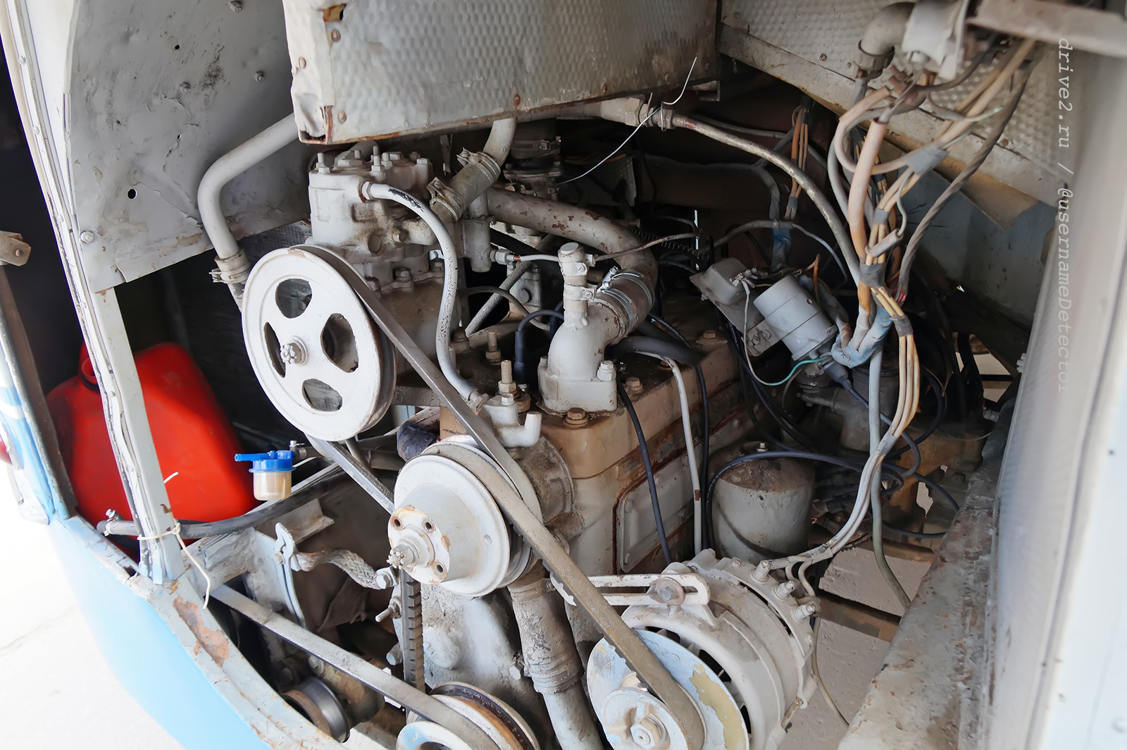

Интересно, как у этого автобуса устроен привод вентилятора, имеется ли вот эта замысловатая конструкция с карданом?: araon.by/index.php?acat=3…ark=47&model=219&group=44
Не вижу дверки радиаторного отсека, тогда откуда забирается воздух для обдува радиатора?

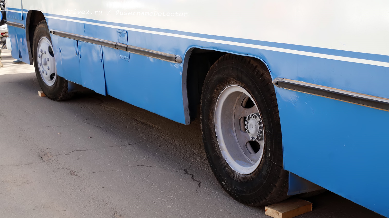

Восстановили не аккуратно. Диски покрасили с резиной, а рулевую колонку с резиной пола
Если б была цель добиться заводского состояния, то наверно отнеслись бы серьезнее.

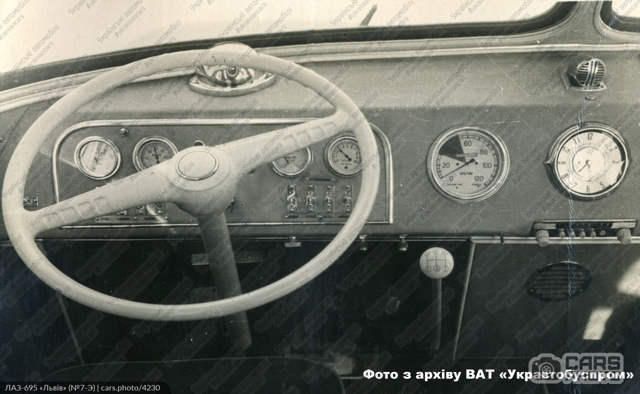

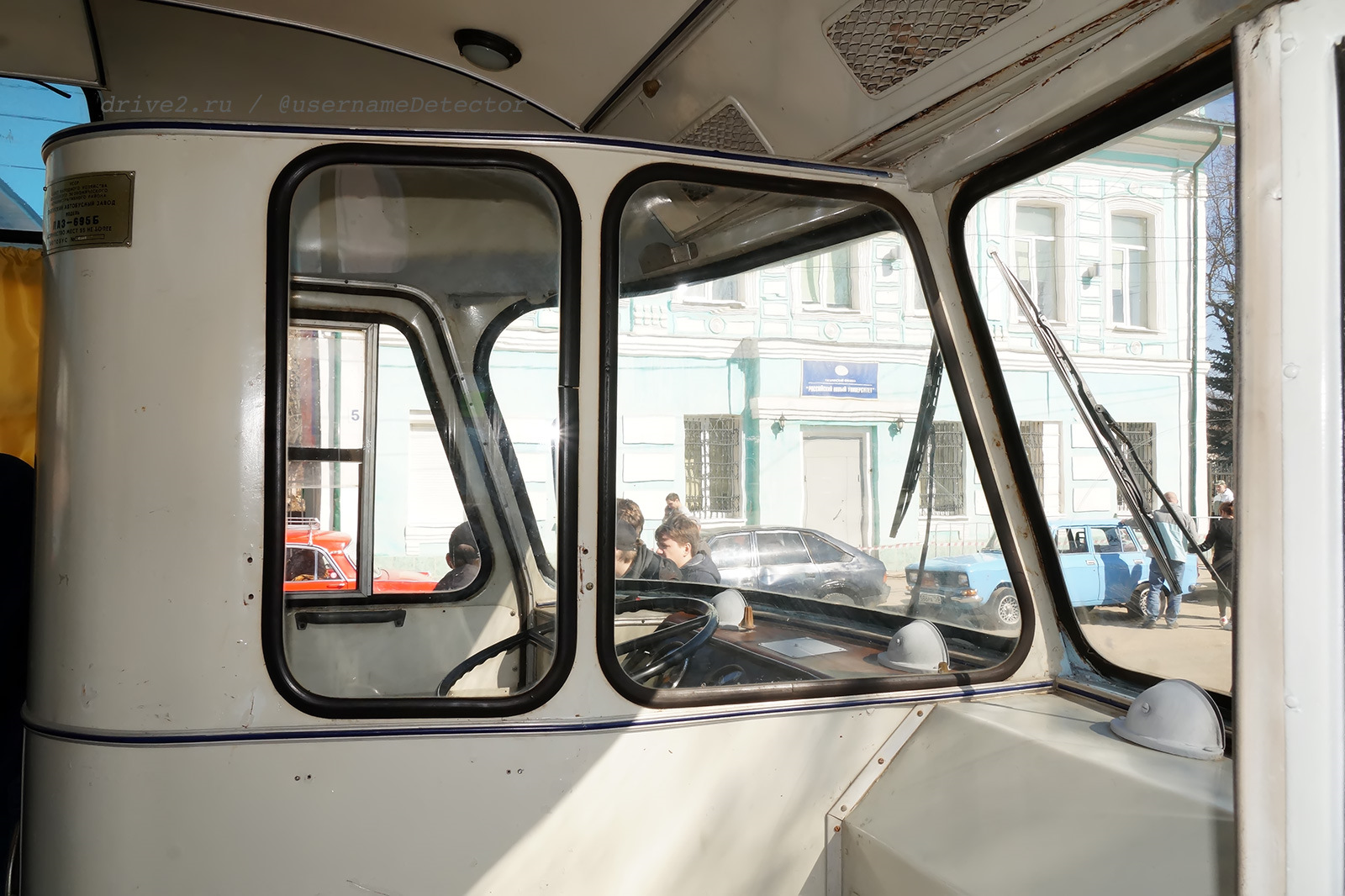

Одной из причин изменения первого варианта перегородки (между кабиной водителя и салоном) явилось то, что она практически не давала возможности эксплуатировать машину в обычных условиях: на ЛАЗах рядовых серий отродясь не было кондиционеров, а полный салон пассажиров при дыхании выделяет немалое количество влаги, которая оседает (конденсируется) на стеклах, в том числе и на лобовом, что снижает видимость до нуля.
С новой (короткой) перегородкой водитель имел возможность на остановке встать, выйти в салон и протереть правое стекло, при прежней (глухой) — увы. 😉
Я, да и все практически водители ЛАЗов всегда имели для этого «специальную» чистую тряпку, для которой часто даже делали «карман» на внутренней стенке перегородки.
Но это так, просто ремарка.

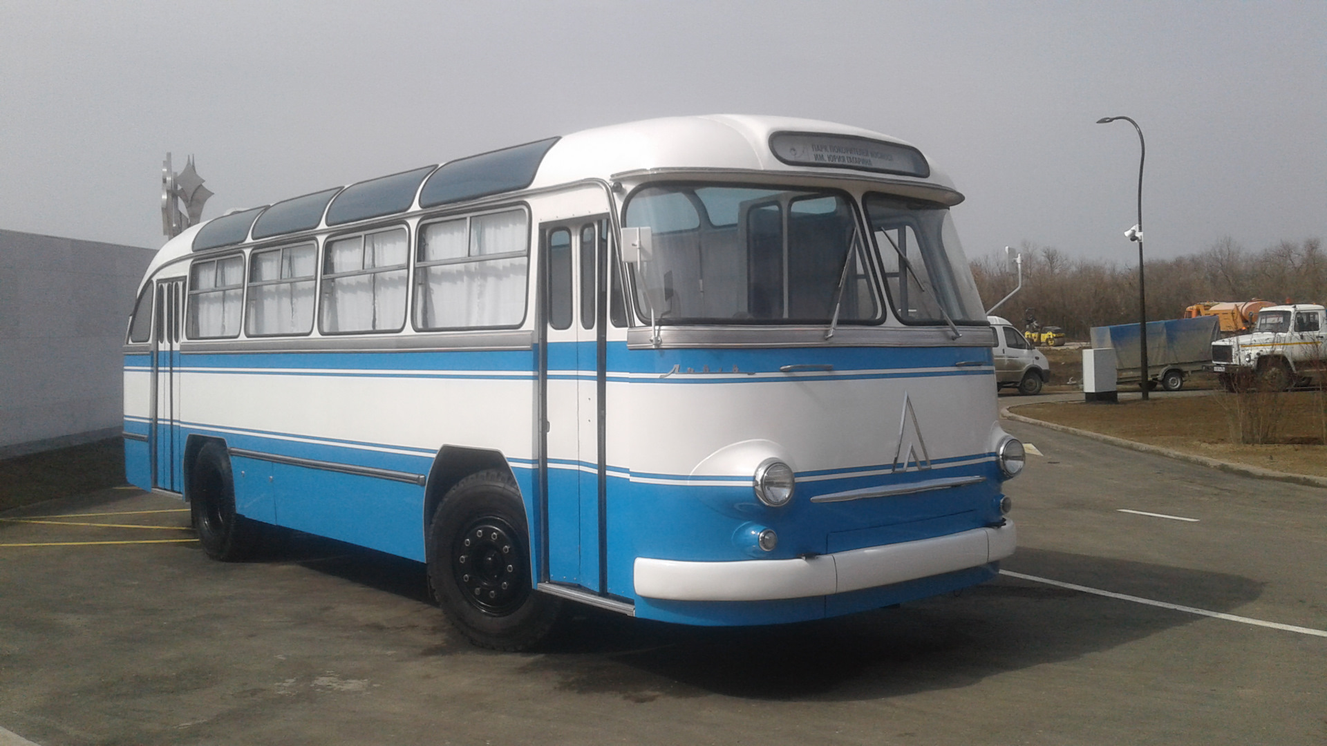

Цвет не тот совсем. Был морская волна, сейчас голубой. стекла задних поворотников надо заменить на оригинал. у меня попросить если самим не найти. надпись львов над правой фарой у двери где? про панель приборов уже сказано. И еще по мелочи. Для истории надо стремится к полному оригиналу.
Это реставрация во ВКЭИ в середине-конце 80-х (=
Тут ещё много к чему можно прикопаться, например, к колёсам от 130. В этом плане саратовская реплика достовернее.

Слышал легенду про "помочиться на колесо" от кого-то из космонавтов, чуть ли не от самого Леонова (что, впрочем неудивительно, учитывая, как он "проконсультировал" фильм про себя).
Ну, и автору:
"Не отказал себе в удовольствии сфотографироваться в кресле космонавта. Говорят, именно здесь сидел Гагарин, а рядом — Титов"
Простите, вы сами не смотрите фото, которые вставляете в свой пост? Там же несколько фото, где Гагарин сидит справа, а за ним — Титов. То есть, при Гагарине кресла располагались друг за другом, а не рядом. Видать, интерьер потом таки сильно переделали. Стыдно, батенька. :)
То, что интерьер переделывался, и не скрывается. Машина после полёта пережила капремонт и поработала далеко не один год (= В процессе стулья перемещались.
Mikle20
Ну, и автору:
Что касается отлива на колесо — здесь есть, так сказать, диспуты. Легенда об этой традиции расхожая, существуют даже фотографии, но… Проблема в том, что на прямой вопрос об этом космонавты говорят однозначное "нет"
В скафандрах нет ширинок (= Да и космоЛАЗы комплектовали горшками внутри. Ещё "против" говорит то, что космонавт должен быть максимально защищён от пыли, их специально очищают, прежде чем упаковать в скафандр. В общем, не всё так просто
И я о том же. Судя по качеству "консультации", при всем уважении к Алексею Архиповичу, возникают большие сомнения в реальности сего ритуала.
Я думаю, Леонов шутканул, а журналисты восприняли всерьёз
Может, и так. Может, это их (космонавтов) профессиональный прикол над журналистами. Типа, кто соображает, тот разберется. А остальные — пусть верят :)

Судя по данному фото, космонавт номер 1 сидел справа по борту на поворотном сидении лицом в направлении движения авто, а за ним дублер Г. Титов. Похоже, автору не удалось посидеть на месте Гагарина)
Я опробовал все кресла, для верности))
На самом деле машину уже после полёта переделывали неоднократно, нынешняя планировка отличается
usernameDetector
Кресла что ли переставили? Но сидел то он не там где!
Путаницы Вы только добавили в и без того неточностей полный автобус.

ЗИЛ-130 с рядной шестеркой? Не было такого
шасси под самосвалы и спецмашины были с рядной шестеркой. я на таком ЗИЛ-ММЗ-555К работал
Да, я уже выяснил, что лоханулся. Непонятно, зачем это, и почему именно самосвалы? Которые грузят под завязку
да ездил он нормально, не сильно отличаясь от ММЗ 555. может крутящий момент и мощность на более низких оборотах достигались?
работал и на таком, и на В8 — особой разницы не упомню. главное шестерка легче пускалась ручкой, что при тогдашнем дефиците акб было большим плюсом:)
130-х моторов не хватало, да и у шестёрки были свои плюсы. Её, например, трудно довести до окончательной поломки, он вечно ранен, но не убит
в принципе верно, да и под капотом было просторно. обслуживать-ремонтировать было попроще, кроме регулировки клапанов.

щиток приборов от М сейчас.
