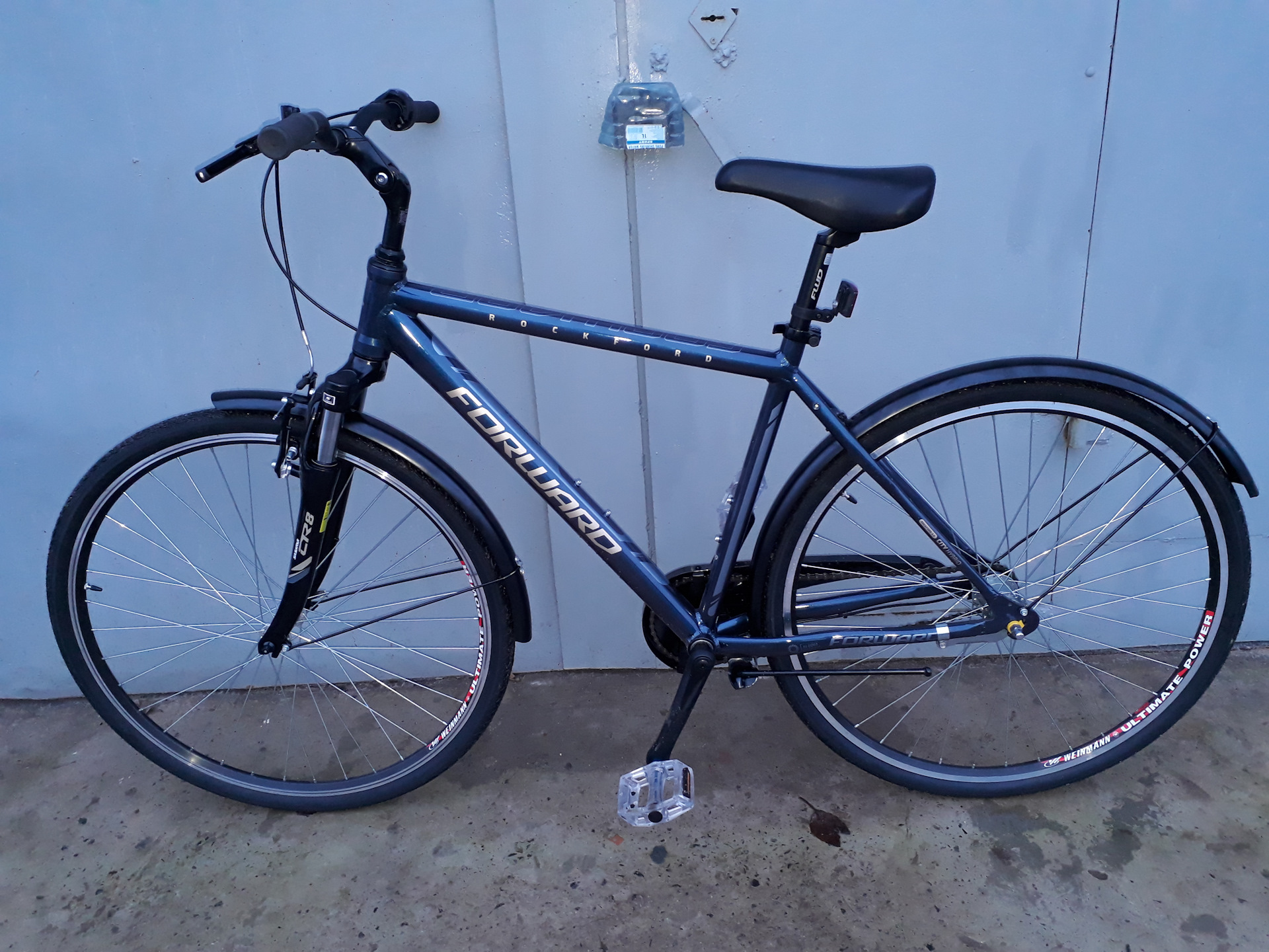

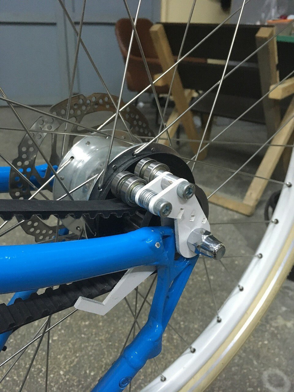

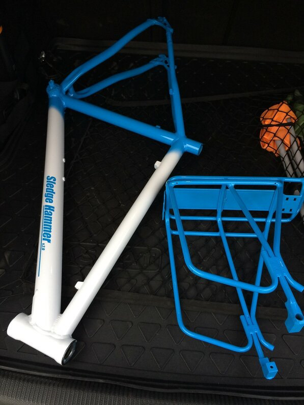

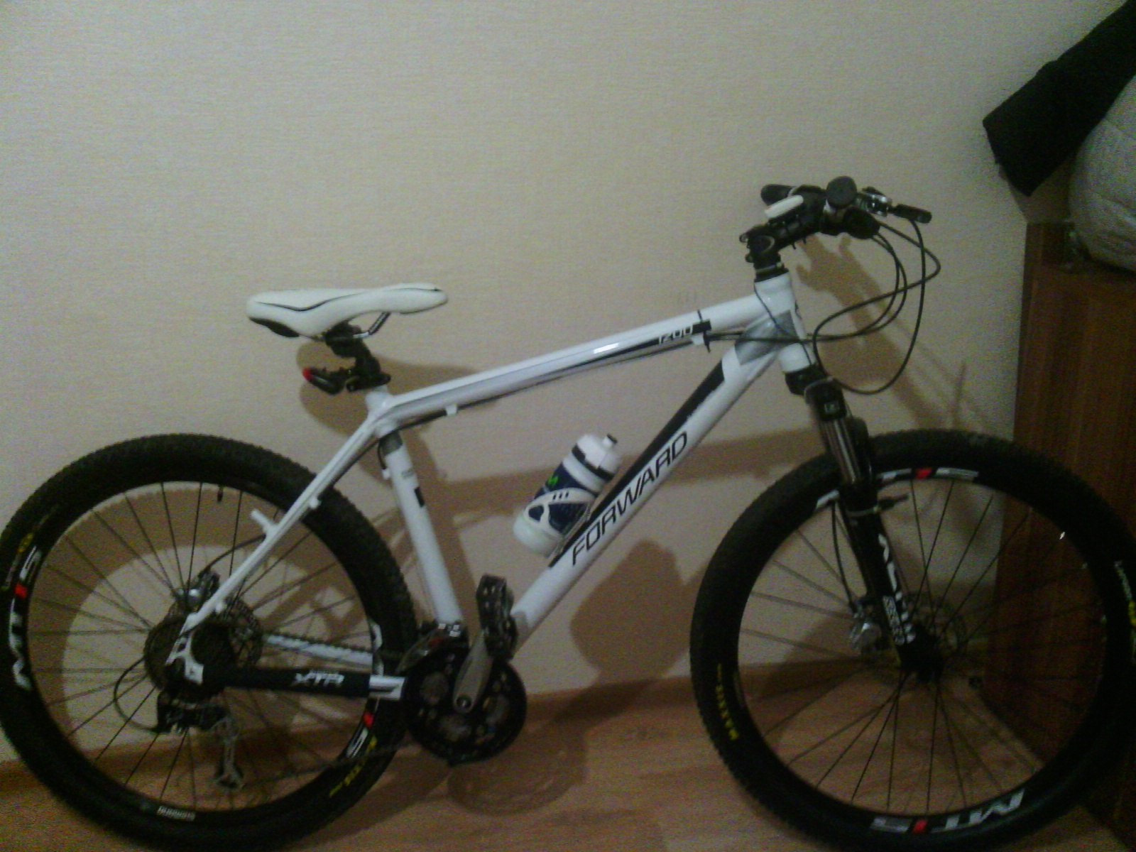

Был давно куплен велосипед для жены и все в нем было хорошо, но душа требовала реализации фантазий и под руку попался этот велосипед на раме Forward 1200:)

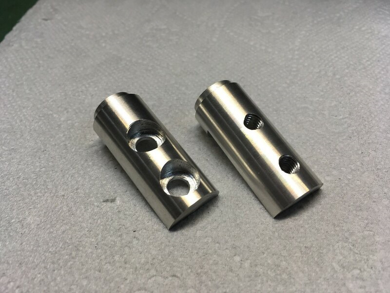

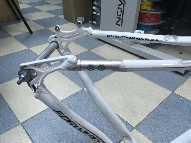

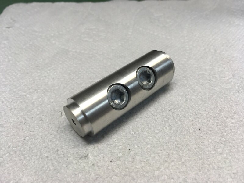

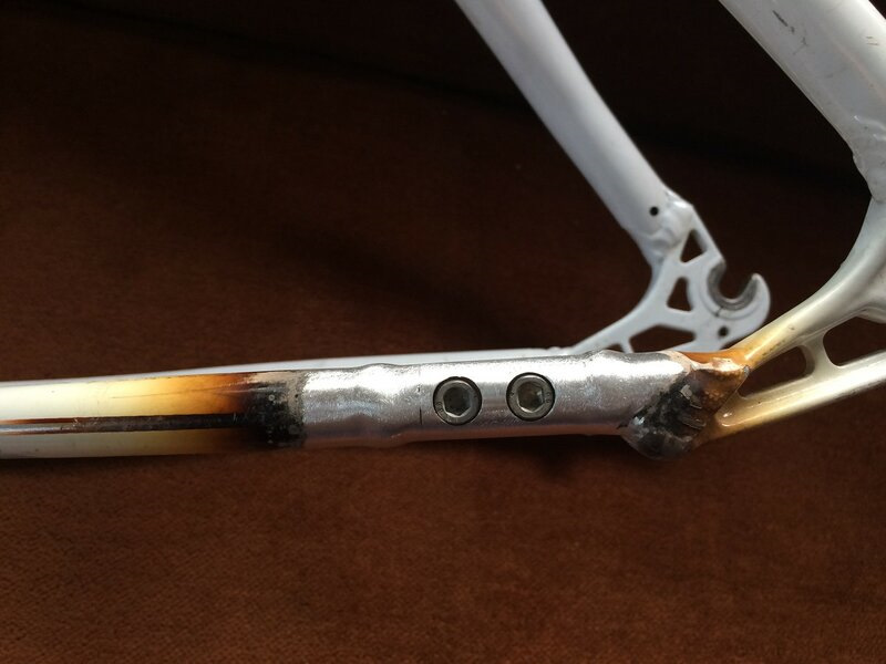

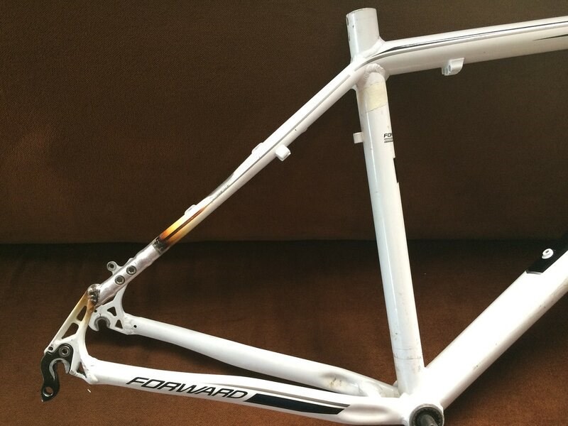

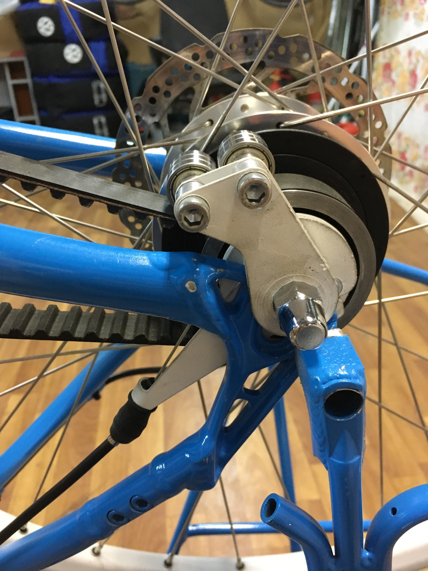

Подсмотрел я у товарища, как он интегрировал в обычную алюминиевую раму разъемное верхнее перо для одевания ремня, но у него велосипед был сингспид, а я захотел реализовать тоже самое, но на планетарной втулке с 8 скоростями. Аналогичные варианты в заводском исполнении (Gates Carbon Drive) стоят неприличных денег. Один ремень стоит в районе 6-8 тысяч рублей, (ремень Contitech CT 778 стоит сегодня 722 рубля) а уж собрать на этой системе велосипед вообще космос. Для меня как всегда был интересен как сам процесс, так и результат. Для города получился идеальный вариант.

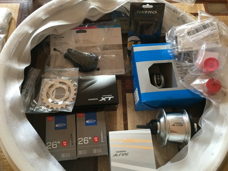

Компоненты:
Рама: Forward 1200.
Седло: Ergon SME3 Comp MTB Sattel
Планетарная втулка: Shimano Alfine 8 скоростная SG-S501, 32 спицы.
Ремень: Contitech CT 778
Передняя втулка: Shimano XT VR-HB-M785 Disc Center Lock
Компоненты планетарки под вертикальные дропы: Shimano Alfine/Nexus CJ-8S40
Ревошифтер: Shimano Nexus SL-8S31 8 ск. для CJ-8S40
Обода: Sixpack Sam 26 Inches Rim — Winter Offer — white
Спицы: Sapim Race Speichen 2,0/1,8/2,0 — silber (256 mm — 34 шт., 262 mm — 17 шт., 264 mm — 17 шт. = 68 шт.)
Ниппели: Sapim Polyax Brass Nipple 2 mm (14 mm х 66 шт)
Ободная лента: Sixpack Rim Tape (25 x 559 mm (26"))
Ротор передний: Shimano XT Disc Rotor SM-RT81M 180mm Center Lock
Ротор Задний: Shimano XT Disc Rotor SM-RT81S 160mm Center Lock
Вилка: Карбоновая JAVA 26 белая
Покрышки: Schwalbe Marathon Supreme HD Evolution MTB Folding Tire — 26 Inches — Black-Reflex(50-559 (26 x 2.00))
Камеры Schwalbe Extralight MTB Tube 14 (40mm Presta)
Комплект карбоновых палок с Али: руль, вынос, подседел.

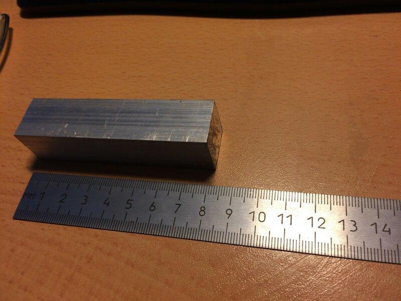

Далее заручившись помощью товарища мы приступили к реализации задуманного.

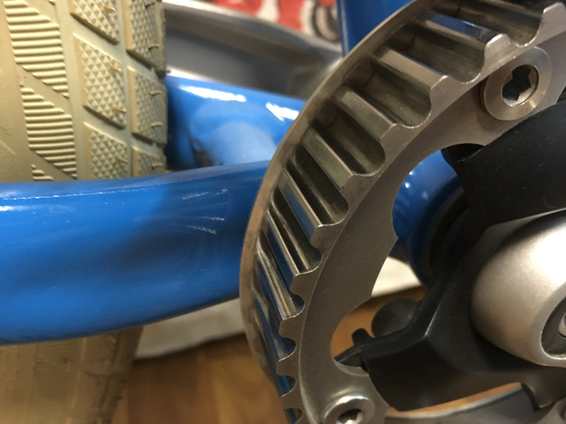

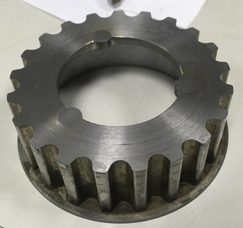

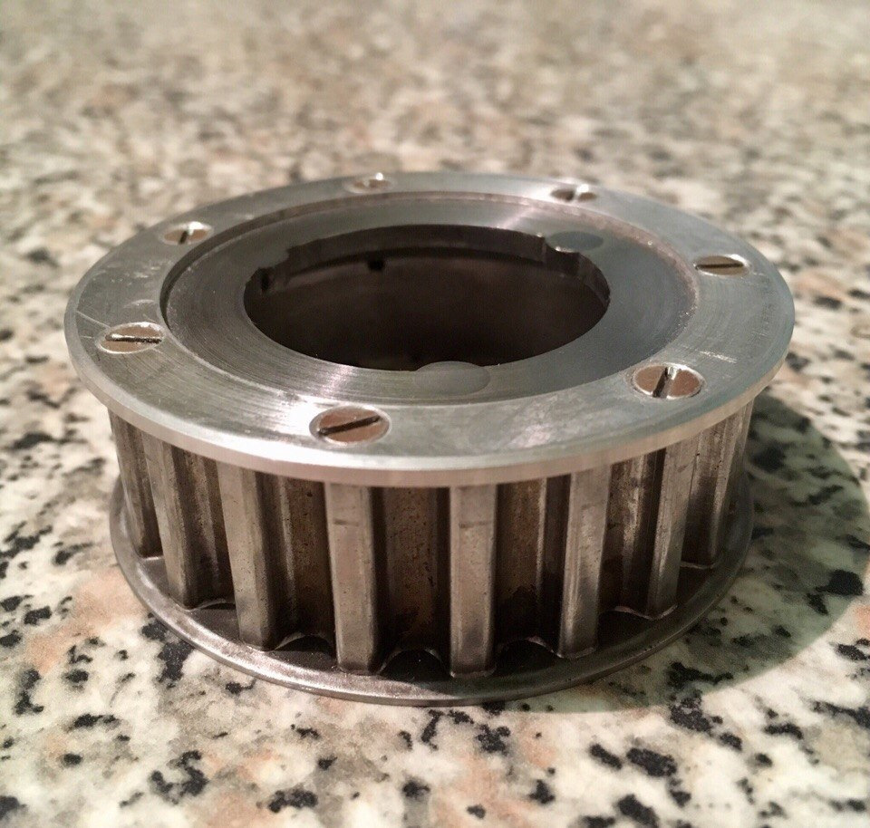

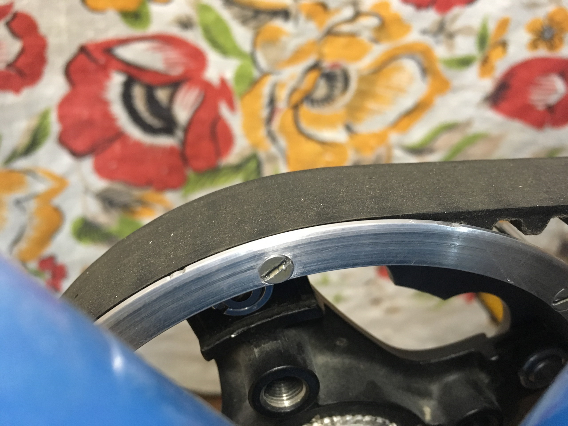

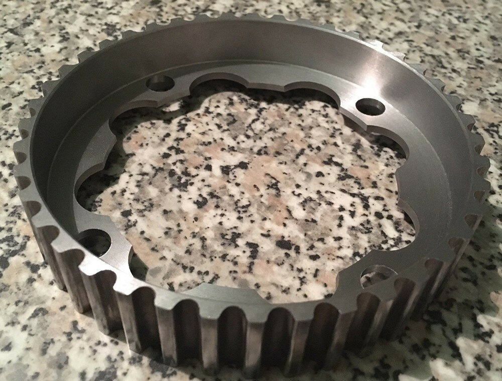

Это еще промежуточный вариант на цепи, чтобы можно было все собрать и проверить работоспособность, следующий этап изготовление шкивов и подбор ремня.

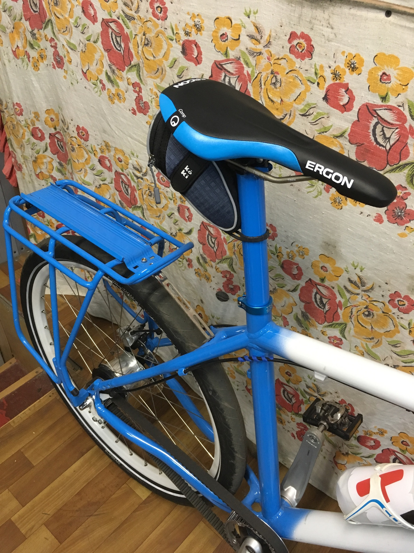

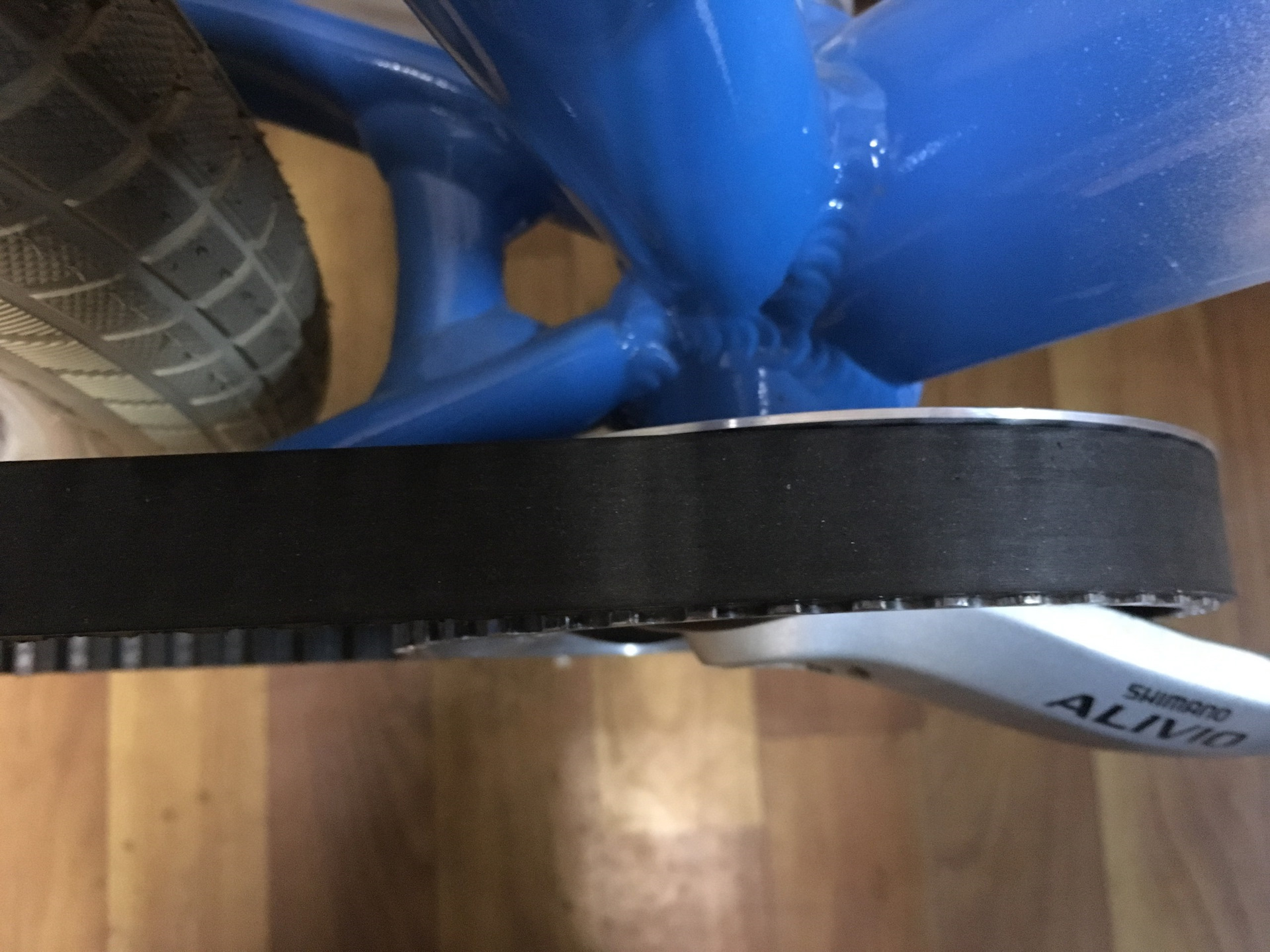

В итоге все получилось как и планировал. Не скажу, что все далось легко, нет. Были и сложности, но все решили и все недочеты устранили. Велосипед получился легким, простым в управлении и без необходимости обслуживания. Цепь смазывать не надо, планетарная втулка закрыта и обслуживать ее надо ой как не скоро. Самое главное жене нравится.

Спасибо! Ремень иногда рвется при активном использовании велосипеда в грязи+щебень (видно попадают острые частички и режут ремень из нутри) фирменный усиленный (у них там аж 3 степени прочности) поэтому и смотрю на шкивы и ремни от машины:). У меня к Вам вопрос: из Японии мне предлагали городской велосипед (рама «женская») с ремнем и планетаркой …и на фото модели я видел штатное устройство натяжки ремня — может проще его купить (20-30 т.р.) и «перенести» на мою раму?
Можно и так, гораздо бюджетнее выйдет.

1)Раму резали, делали вставку это для удобства установки ремня?

1. Как ты вставишь не разъемный ремень в треугольник рамы? Без разъема пера не одеть ремень, это же не разъемная цепь.

Не пойму а как там осуществляется переключение
Тросиком, как в обычной планетарной втулке.
Сколько вел весит? Один багажник только выглядит тяжеленным
Сколько весит уже не скажу, но получился легким и немного дисбалансным, за счет тежелой планетарной втулки и легкого переда, все карбоновое. А багажник топиковский и не тяжелый из тонкостенного алюминия, весит 700 гр.
