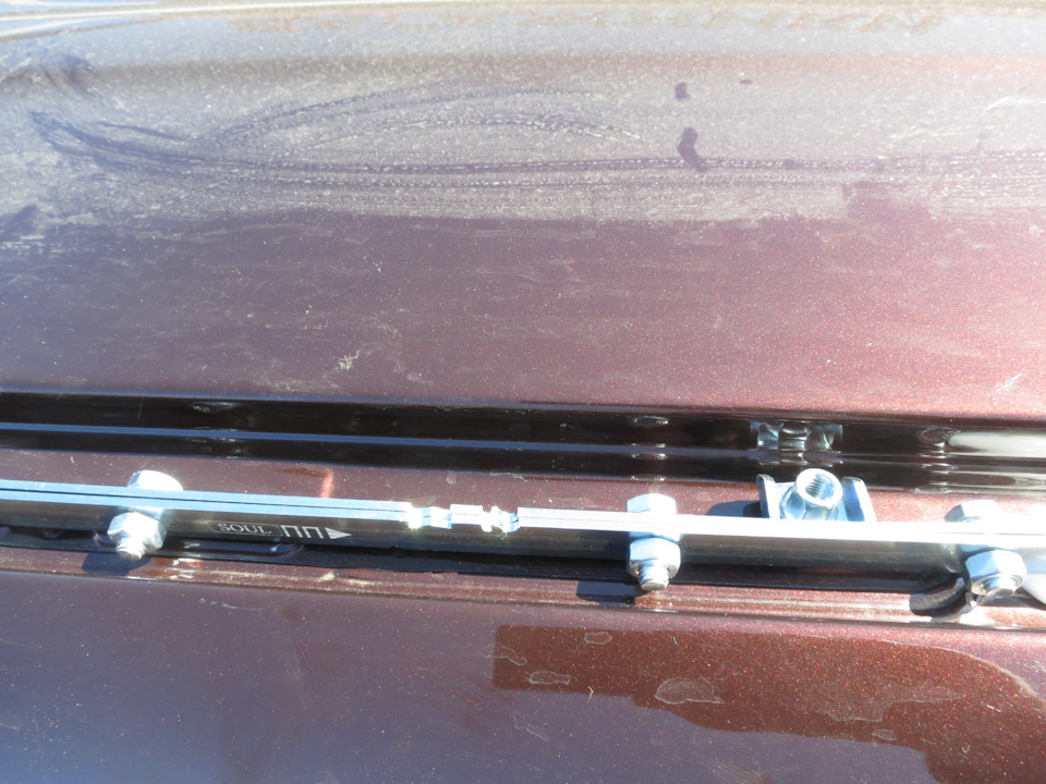

Здравствуйте! Как-то неожиданно был приобретён автомобильчик Киа Соул последней(пока) генерации. Спасибо drive2.ru и пользователям, обильно делящимся своим опытом по эксплуатации, тюнингу, обслуживанию автомобилей, узнал много интересного, решил поделиться своим.

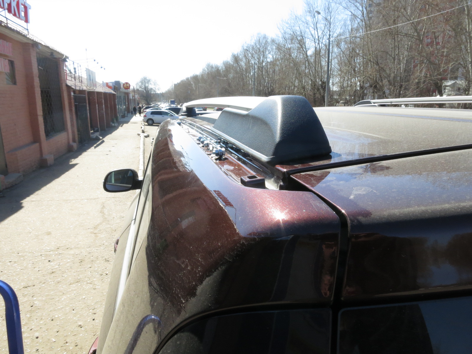

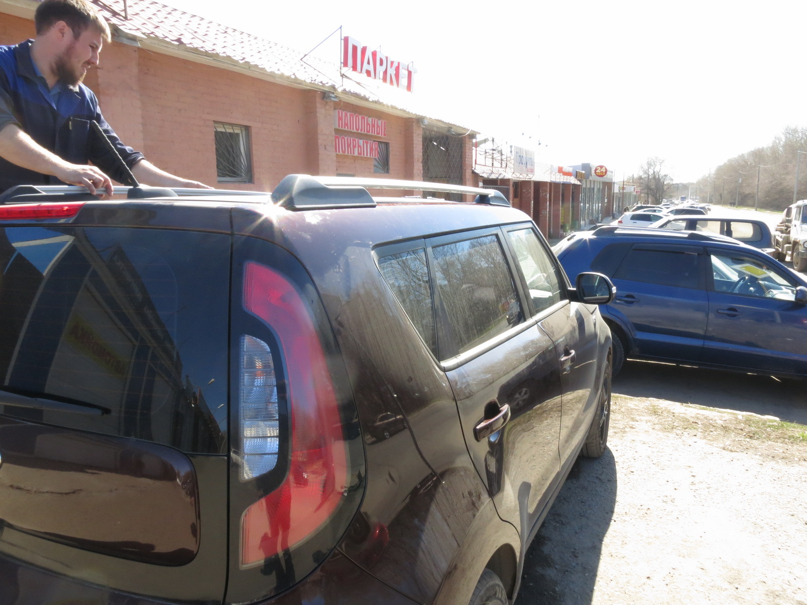

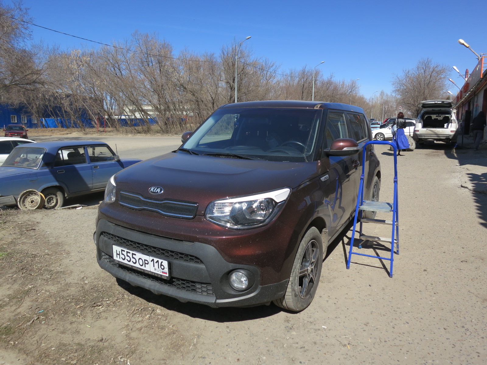

Рейлинги на крышу захотелось сразу. Учитывая невозможность установки оригинальных без изменения конструкции, тут об этом уже писали, набрёл на тольятинский вариант неоригинальных, но устанавливаемых без сверления, что важно, т.к. гарантия. Рейлинги можно было заказать напрямую у производителя с бесплатной доставкой, но я решил заказать в магазине "Багажники", ул. Родины 33А, цена та-же, но договорились что мне их сразу установят.

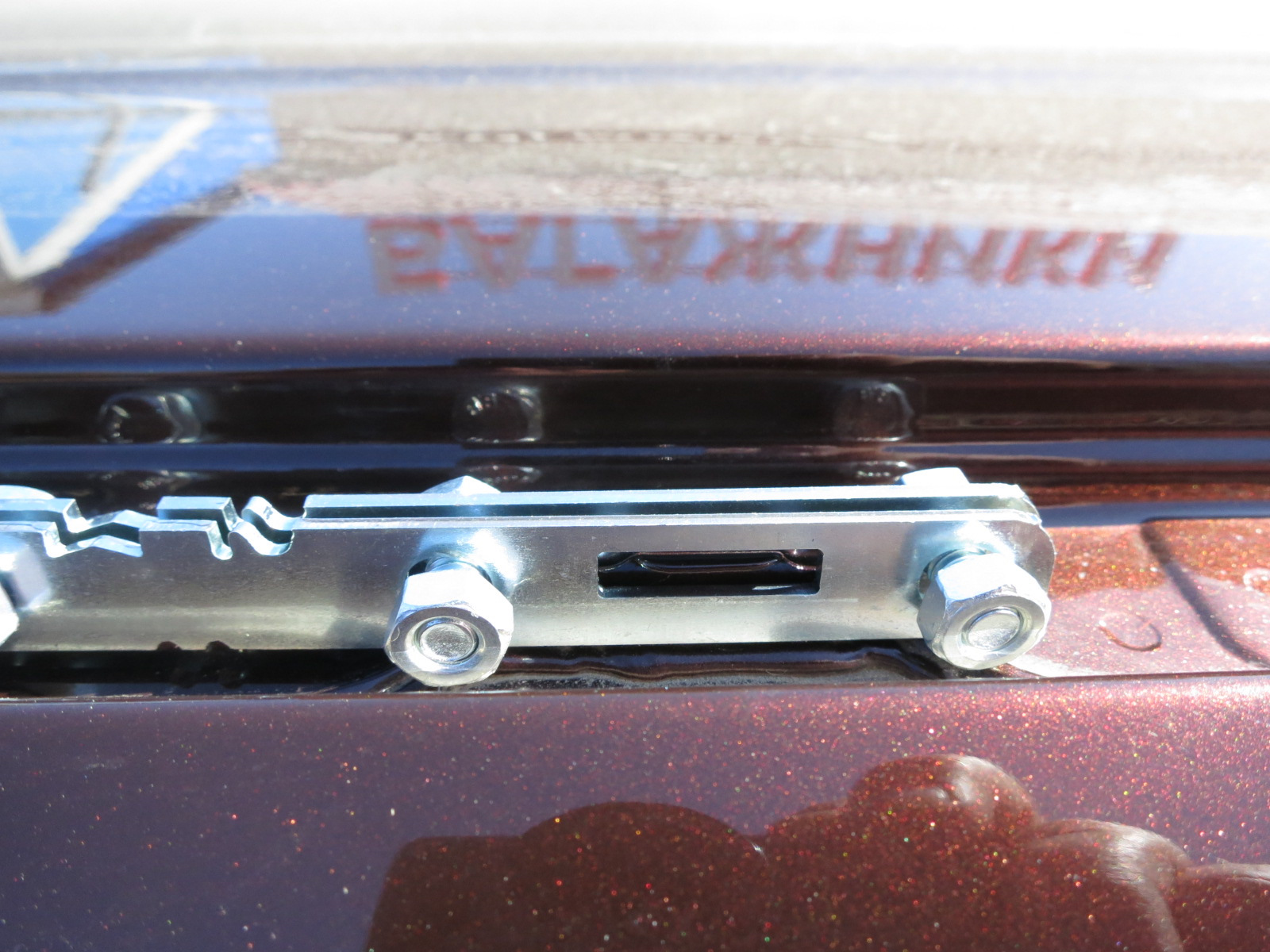

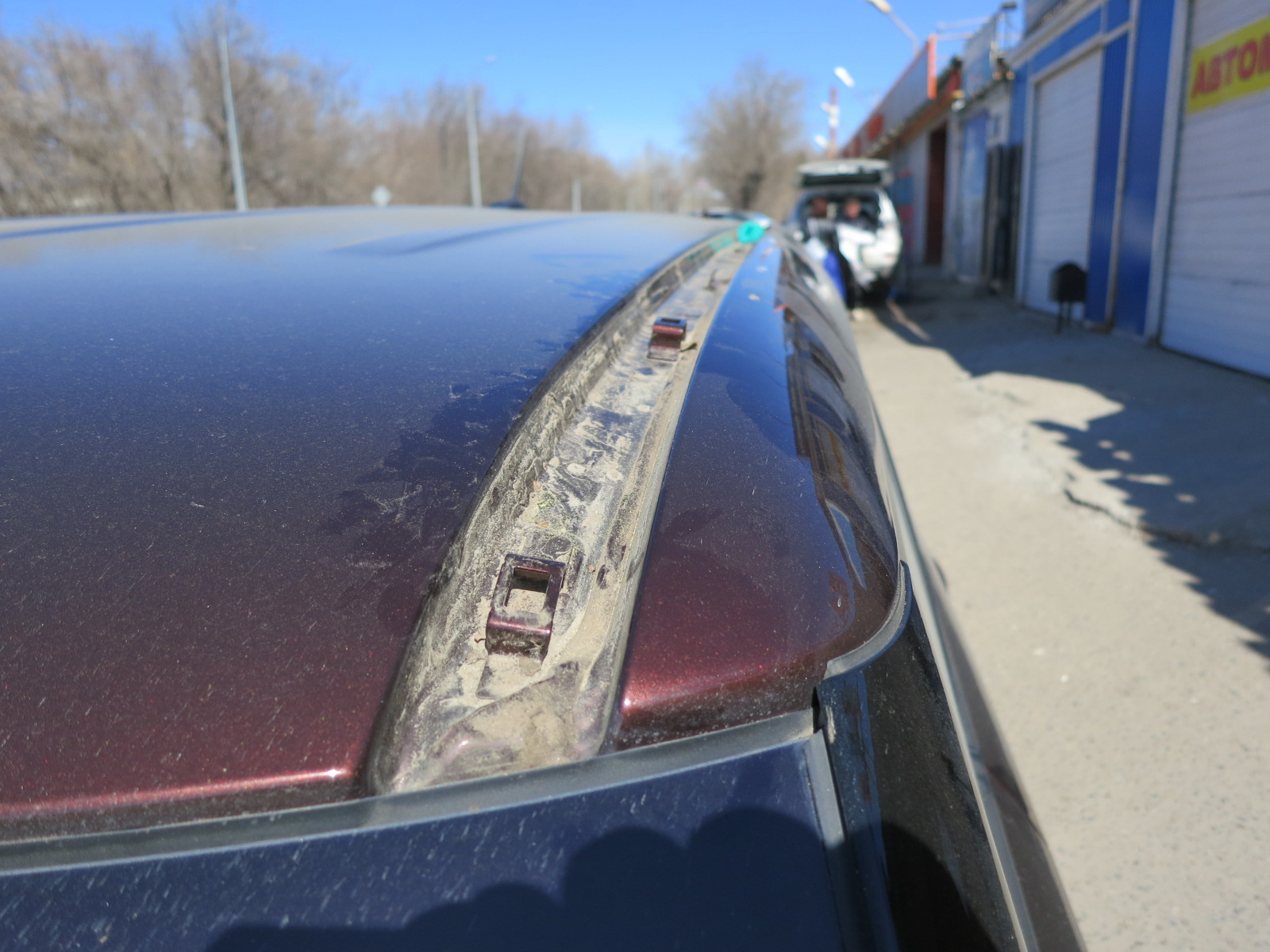

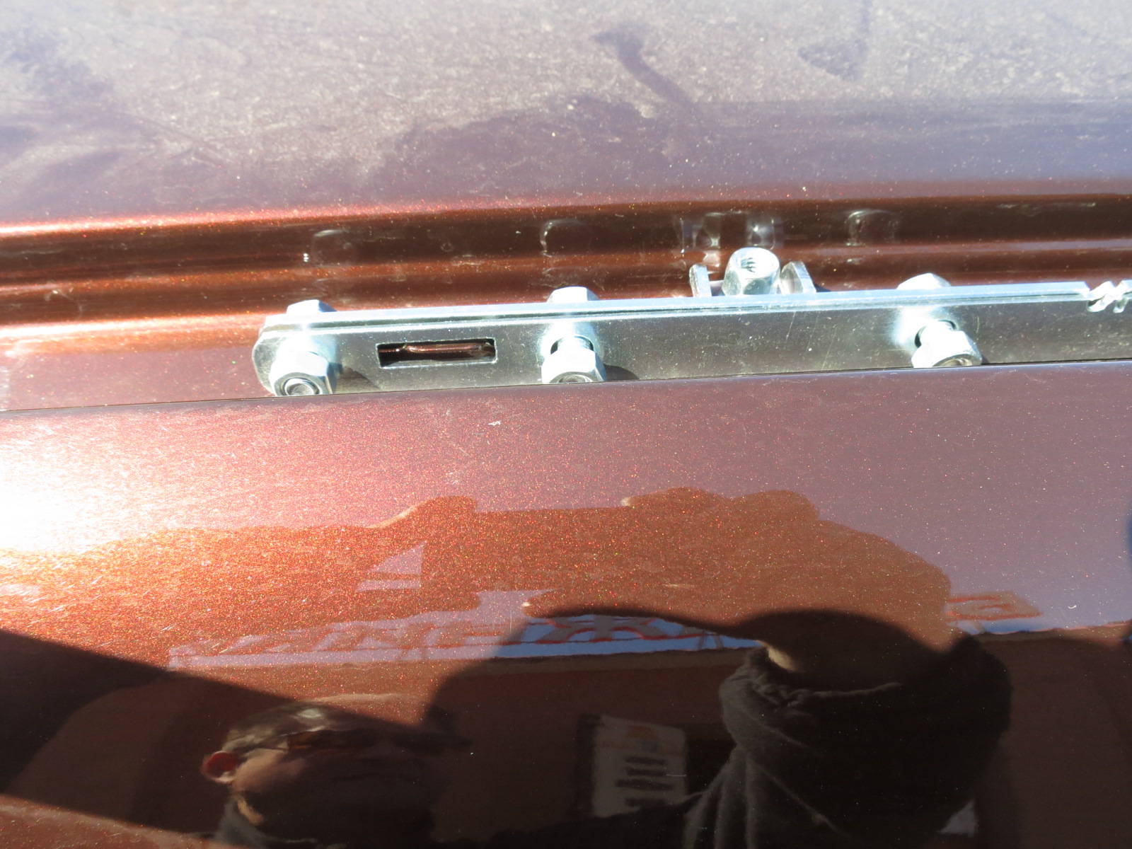

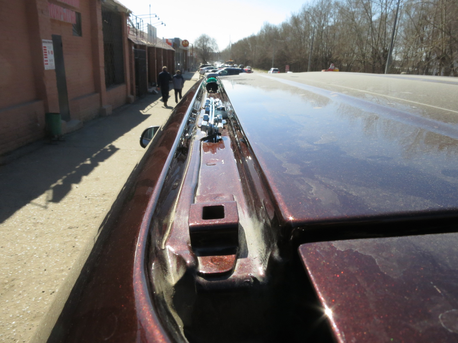

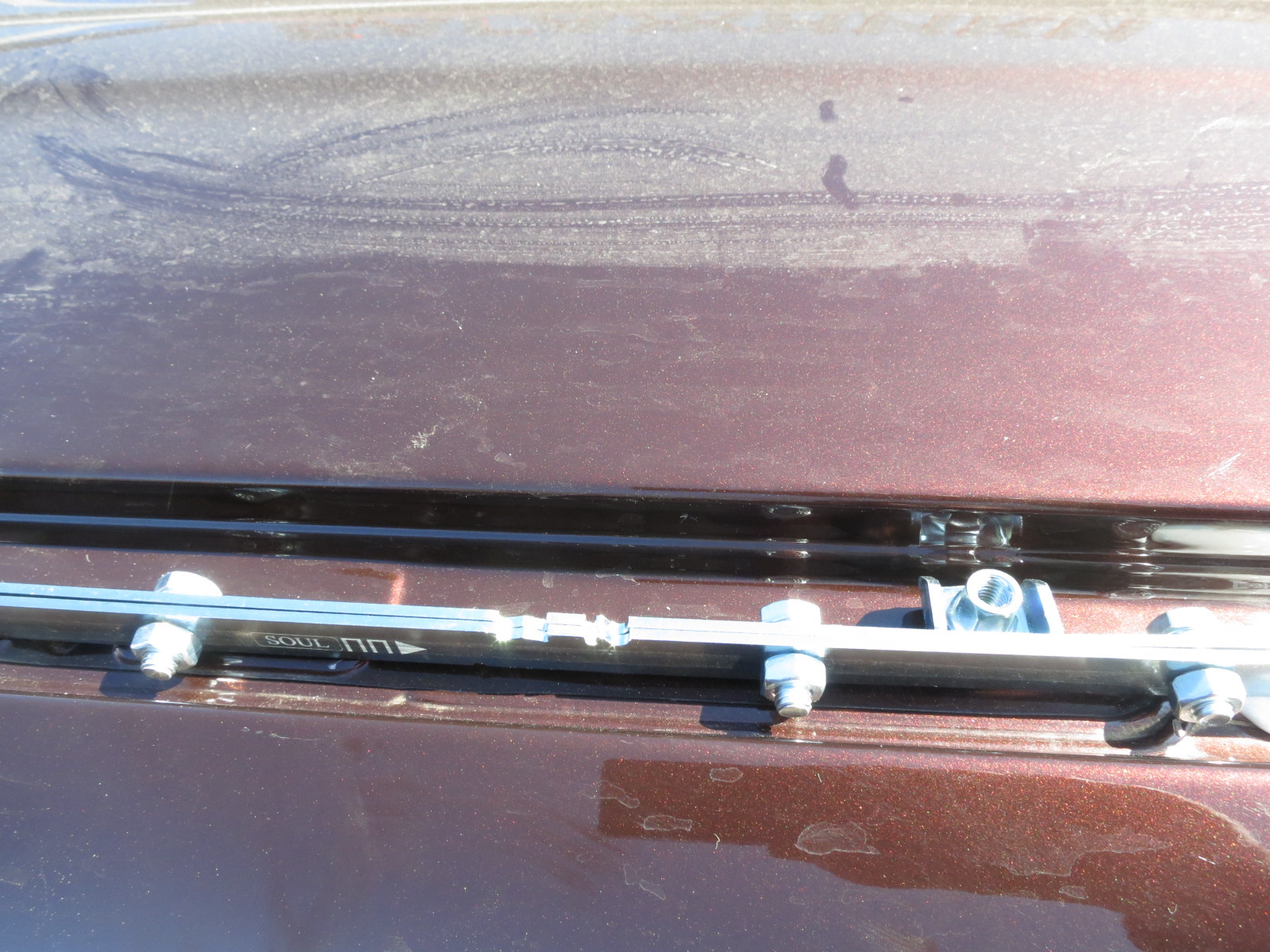

Отчего-же? Нанесли внутри везде, где нужно было. На фотографиях примерка. Потом всё было промазано и затянуто. и ещё раз промазано.
тогда пардон) А на сколько я понял, у себя снимал молдинги, под них вода попадает, не начнет крепеж ржаветь? А еще такая просьба, не могли бы скинуть фото мест, где рейлинг к кузову прилегает с разных сторон, там на подобие резинок, хотелось бы глянуть как они к кузову прилегают. Буду признателен
герметиком пренебрегли что ли?)

Приветствую. Как живут рейлинги? Есть ли проблемы?
Привет! Да собственно никаких проблем нет. Поставил на них быстросъёмные перекладины, но ничего пока не возил. Рейлинги выполняют скорее декоративную функцию. Уж больно хлипковата удерживающая контрукция. Аэробокс я бы точно не поставил, но пару досок увезти можно.
