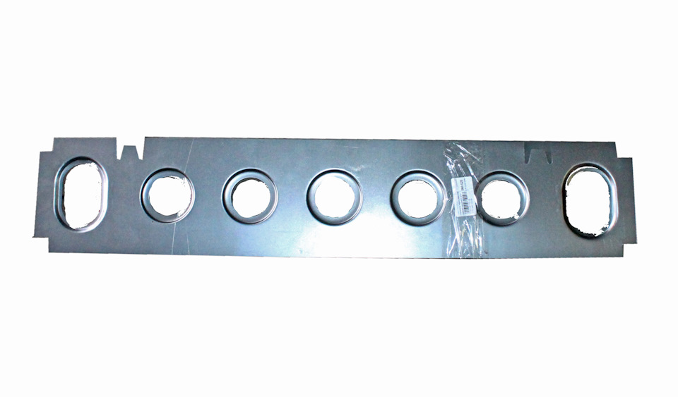

Развальцовка отверстий больших диаметров производится для увеличения жесткости детали.
Таким образом лист метала с имеющимися развальцованными отверстия будет иметь большую жесткость на изгиб чем тот же лист метала без каких-либо отверстий.
Ну еще это красиво выглядит!

Обычно используют конусную развальцовку и получают вот такие красоты:
Мне же необходимо было получить несколько иную форму, примерно вот такую вот:
К тому же еще и в листе метала толщиной 2мм. Это повлекло за собой массу проблем, а именно:

И на хрена такой геморой?Привари лист 3 мм прямой, он же жесткий, куда он денется.Чтобы поднять машину его хватит
Единственная запись похоже, кто заморочился такой штукой. Я тоже хочу, по этому и наткнулся. Буду оснастнку лепить.
Могу посоветовать сразу подобрать швеллер под это покрепче. Ну и смену насадок предусмотреть конечно, для универсальности. Которые собственно лучше заказать у токаря. Хотя все зависти от целей конечно. Для больших объемов лучше сделать под пресс, хотя бы самопальный из домкрата, хотя хз какое там усилие должно быть, тянул болтами от души. Удачи!)
