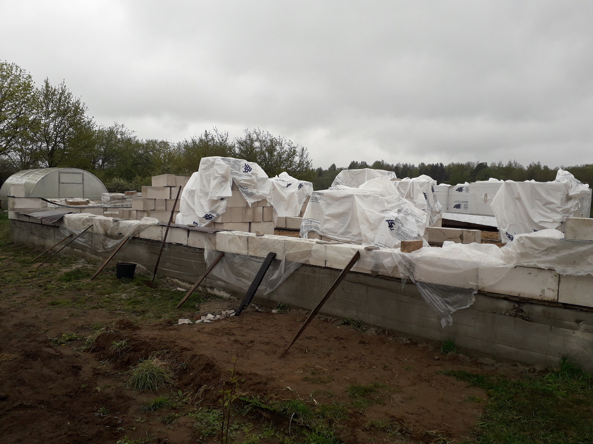

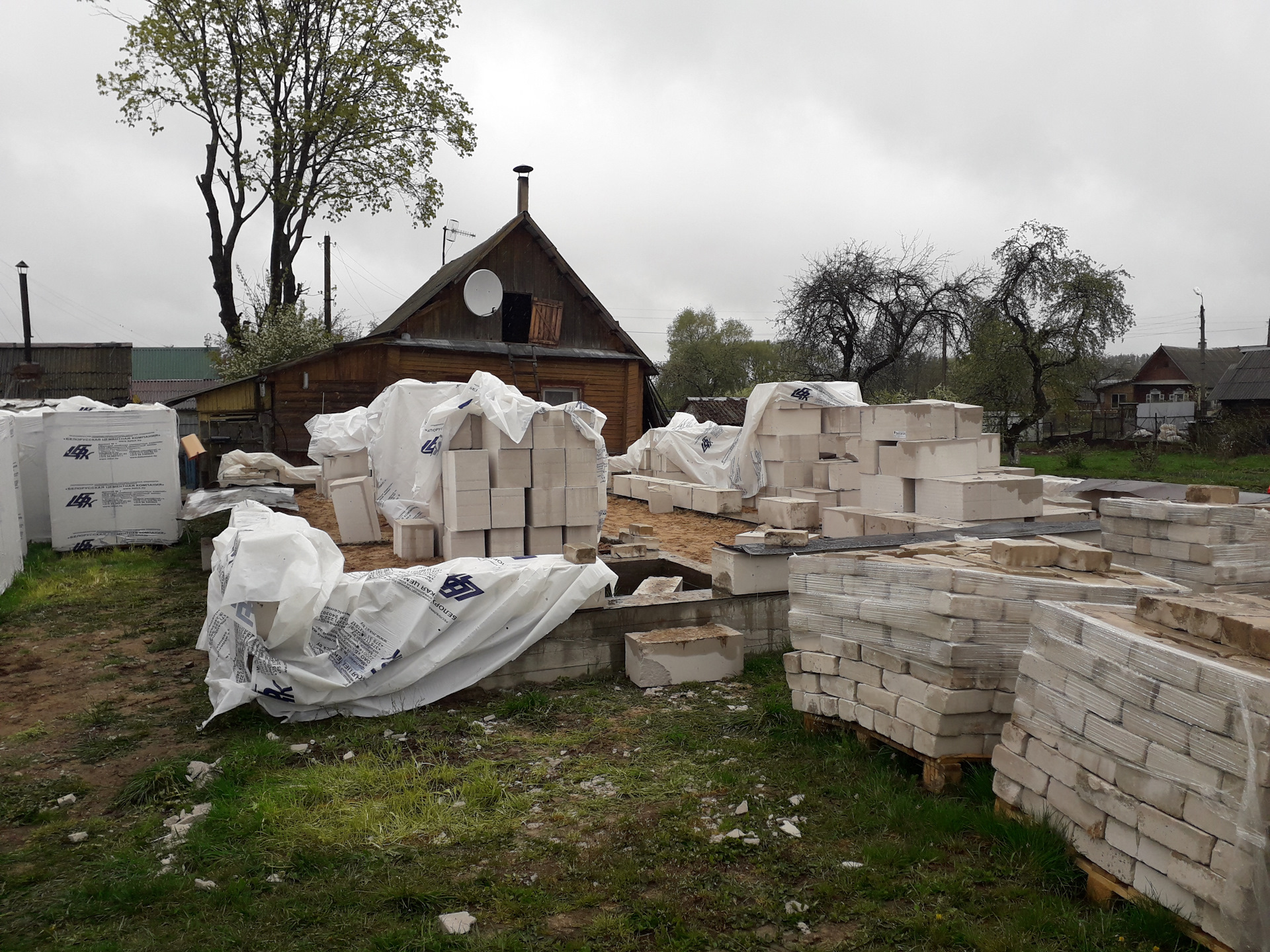

Лучше сперва по ростверу ряда три четыре кирпичем прогнать, а затем блоки. Роствер битумом залить, рубироидом застелить, кирпичем прогнать, снова рубироид, а там уже блоки. Не любят они сырость, а из за пористой структуры влагу набирают, что снижает срок, итак не большой, службы. Удачи в строительстве!

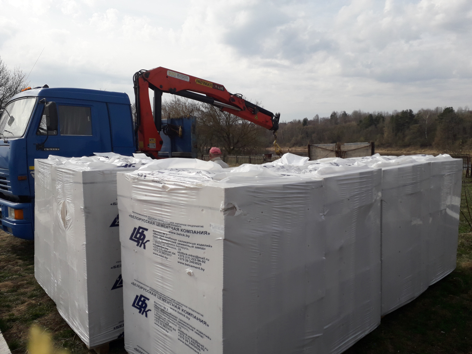

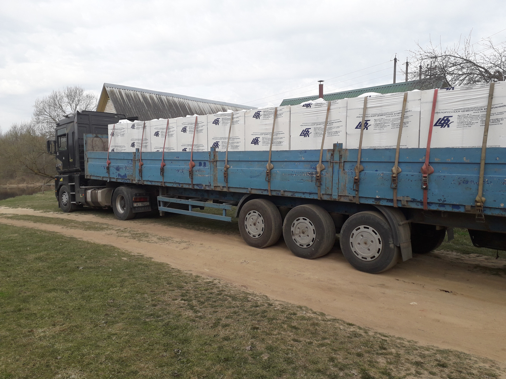

Где брал блоки?
Есть телефон. Позвонил. Привезли. Частник возит.
