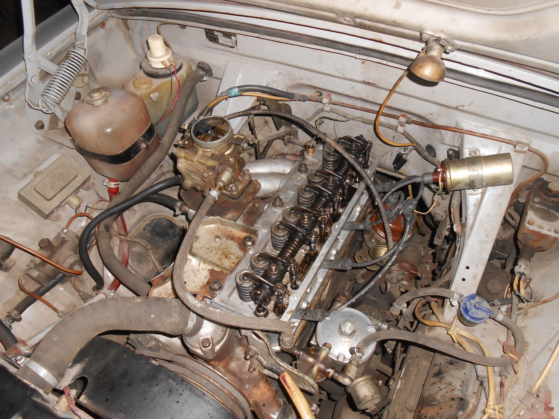

Словосочетание "газовское г.но" уже стало притчей во языцех. Когда я его активно стал внедрять — лет 20 назад тому, даже не знал ещё, насколько всё это более, чем материально. Да, качество "инженерных" решений в газовских легковых самобеглых повозках ниже плинтуса. Поэтому даже смешно слышать любые доводы про какие-то достоинства…Всё просто, примитивно до бестолковости и, до кучи, исполнено в высшей степени рукожопо. Однако — есть простор для тюнинга, заключающегося в формировании слесарных навыков и устранении дефектов производства. Разберёмся детально. Звонок старого друга, подсевшего на гг достаточно давно, небезрукого, но словно разуверившегося в собственных навыках. Приехал, отрегулировал мотор, но он словно подтраивал на холостых. Даже без замера давления в конце такта сжатия, которое рукожопы называют "компрессией", ясно — прогар клапана… Хотя, бывает, газовские чахотки и просто троят из-за убогой конструкции газопроводов. Подъём головы — вуаля:

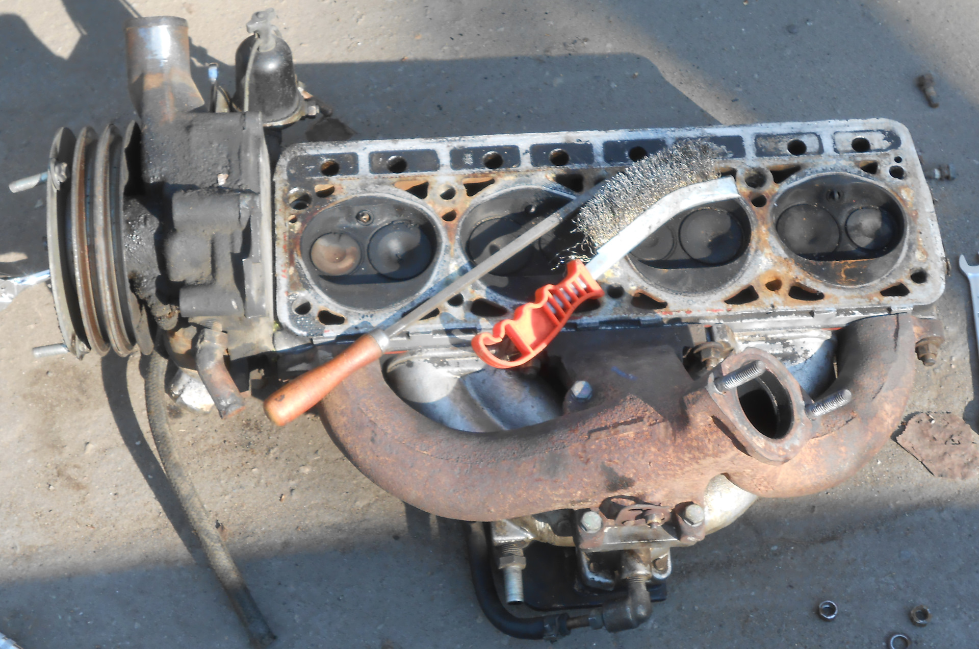

Что взять с куска цветмета, момент затяжки которого не превышает 80Нм? А рабочий объём 2445 в 4-х цилиндрах "квадратного"(92х92мм) недомотора таков, что впору было делать 6 цилиндров. Попробую хоть сопли подтянуть. Вот причина подъёма головы:
И это при том, что с точки зрения температурных условий клапан работает в максимально комфортном диапазоне — рядом водяной насос, правда, в этом случае — щедро гадивший и охлаждающей жидкостью, и смазкой… Теперь — суть моих претензий к качеству изготовления деталей:

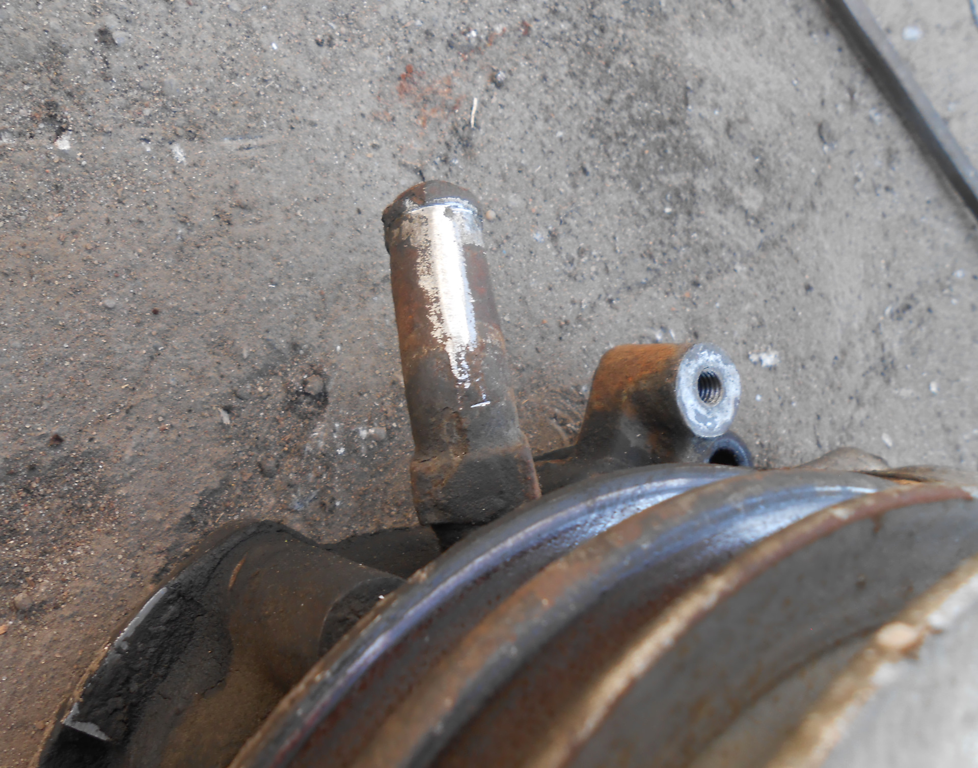

Вид с другой стороны:

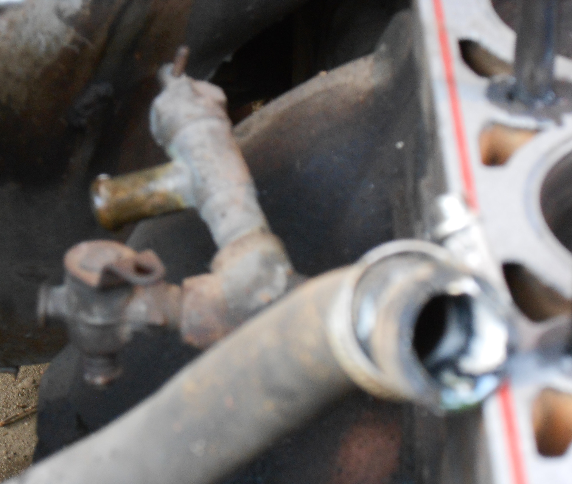

Собрано всё было, естественно, на белый герметик, хомут не обдавливал чудеса газовского литья и всё было обгажено многолетними засахарившимися отложениями охлаждающей жидкости… Напильник в помощь — начну с малых форм:
Следующий отросток:
И повсеместно — вездесущий герметос… Надо ли говорить, что его куски разлетелись по всему блоку и радиатору? По-моему — это и так ясно… Едем далее:

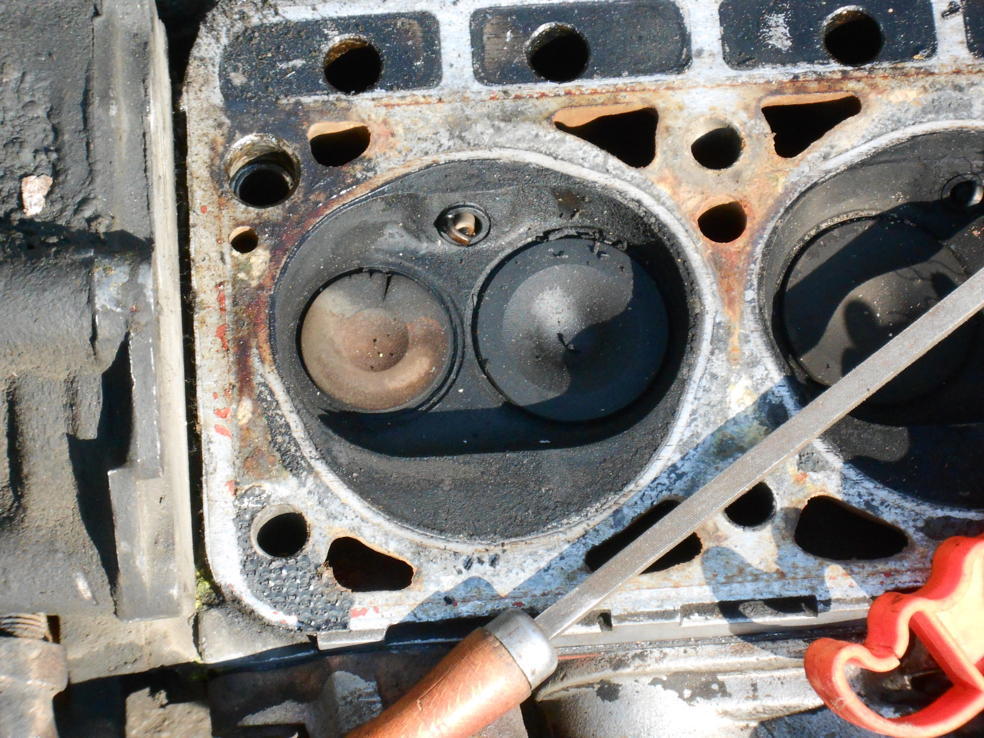

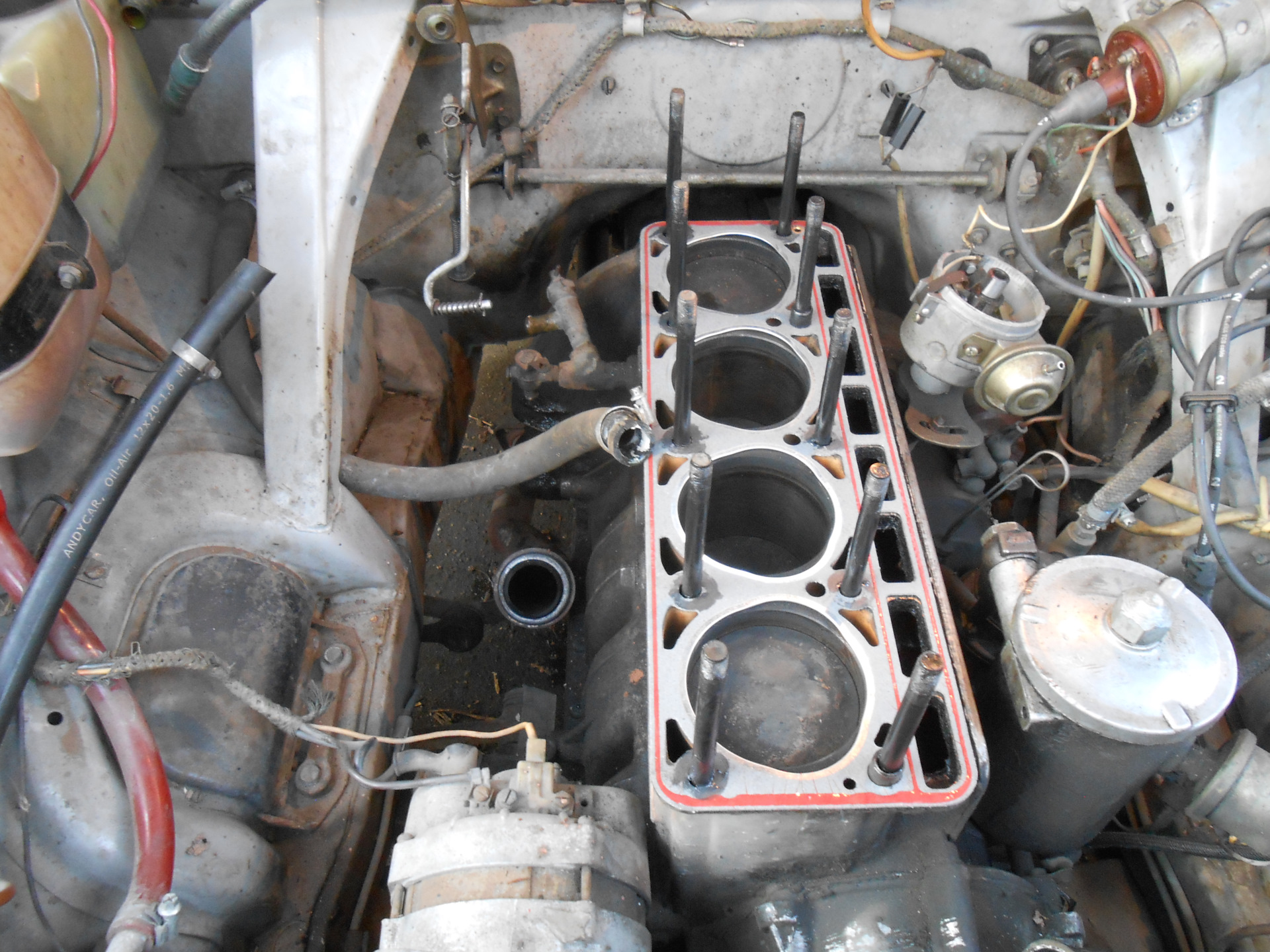

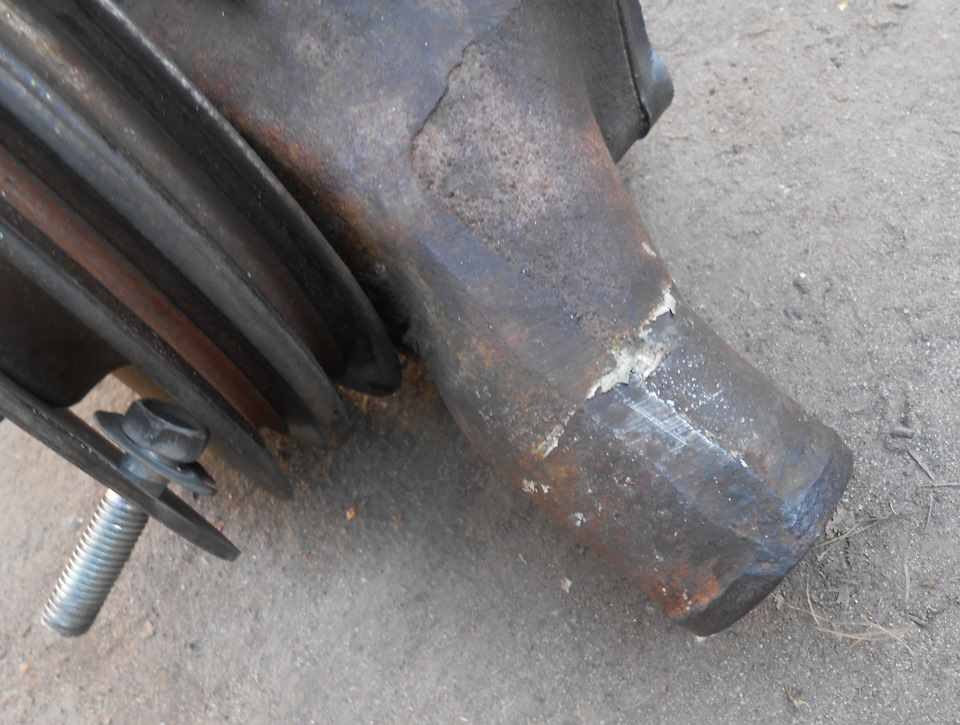

Снятие головы было сильно осложнено коррозией одной из шпилек — 4-й в правом по ходу движения ряду. На всю высоту ГБЦ шпилька была в толстом слое коррозии, и снять голову просто так не удавалось более 2-х часов. Торопил молотком, лил керосин, чистил щёткой… Торопил молотком, лил керосин, чистил щёткой… И так — часа полтора. Затем — монтировки и лом… Чурки и фанерки чтобы не повредить торец блока… Учитывая, что работы проводились во дворе — сломать шпильку нельзя никак. Внезапно коррозия сдалась и керосин сделал своё дело — размягчил кокс, окислы от охлаждающей жидкости, ржавчину и алюминиевую чуму… Аккуратно раскачивая голову, чтобы не сломать шпильку, удалось всё разобрать. Мусор сдул и протёр всё чистыми тряпками. ЦПГ — в норме, даже любимые всеми "следы хона" в норме. Далее — допилил весь облой, дефекты и обратил внимание на присоединение шланга отопителя:

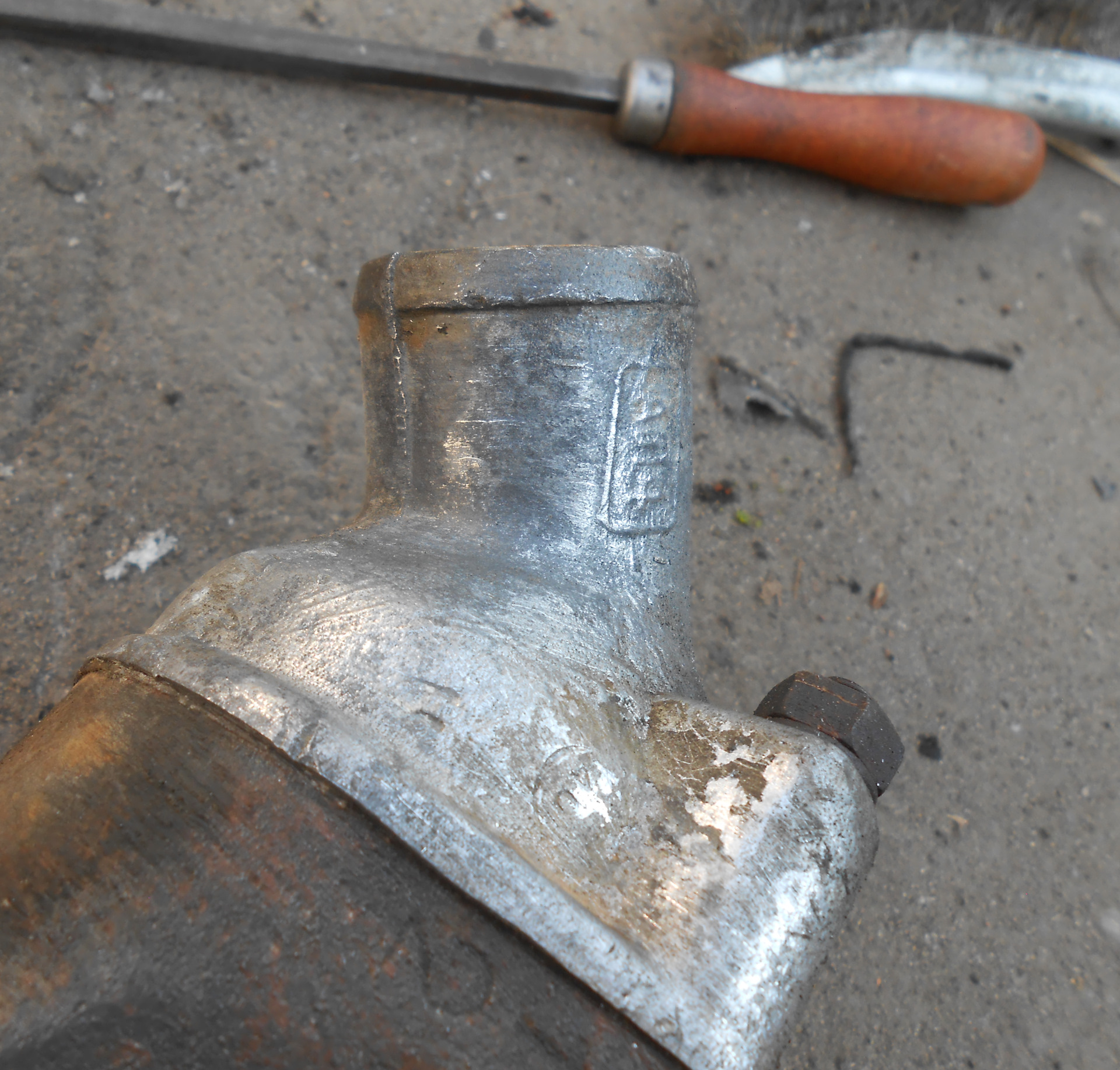

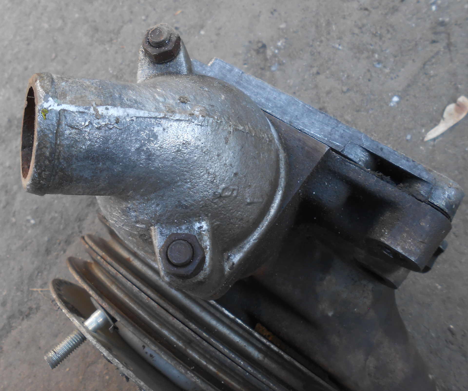

Всё очень просто: какие-то рукожопы при замене головы не стали комплектовать её правильно, привинчивать крышечку водяной рубашки классического г24, а оставили не то газелевскую, не то легковую от комплекта 4021 с патрубком и температурным датчиком. И без всякого крана шланг отопителя натянули с герметосом на патрубок головы. Отопитель жарил всегда… Отличная работа — зато в блоке выросло 2 сливных крана! Возьму ещё слово, чтобы опустить всё это технологическое "совершенство": чтобы слить воду из блока любого газовского мотора любой легковой самобеглой коляски, будь то "легендарной" г20, "символа эпохи и машины Юрия Деточкина"(хотя машины-то у него по сюжету и не было — он их воровал!) г21, или же "статусной" баржи г24 — надо лезть левой рукой на правую сторону мотора к кранику. И… обжигаться о горячий выпускной коллектор. ВСЕГДА! В мороз, жару, дождь, снег… Потому, что тяги от краников ВСЕГДА поломаны и отсутствуют после рукожопого вмешательства гаражной мрази и пьяни, выдававшей себя за мастеров по ремонту и обслуживанию всего этого поволжского металлолома. Не исключение — и это г24 из Челябинска… Странно — вроде в те годы метеориты там ещё не летали! И вторая лично моя претензия к легковым газовским говномоторам в части, касающейся системы охлаждения, — кран отопителя, открывающийся только из-под капота! Что за хрень?! В Москвичах кран отопителя открывается из салона с 17.10.1964-го — с момента прихода на конвейер модели 408! Дааа, хорошо быть заводом-паразитом: что ни делай — государство оплатит, можно и не напрягать светлые конструкторские "мозги" на такие мелочи, как идиотское расположение сливных кранов и убогий отбор жидкости в отопление…

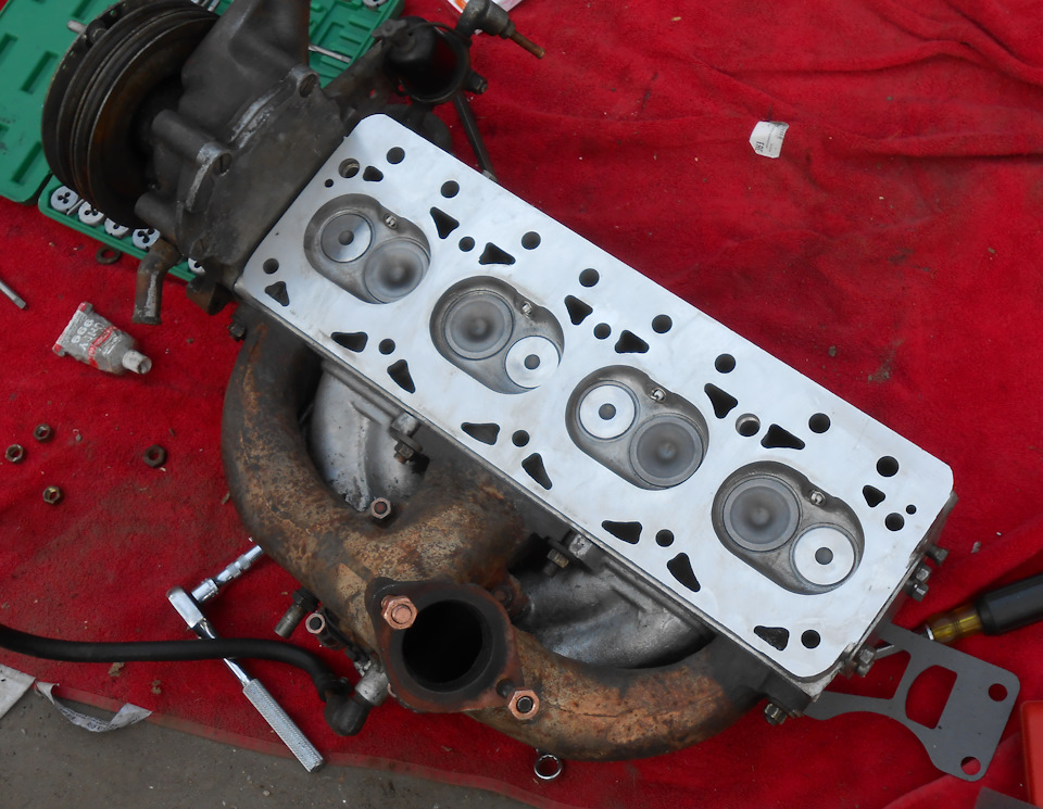

Но есть и приятная сторона: владелец приобрёл и откапиталил штатную голову модели 24Д для установки на вполне себе живой низ:
Капитальный ремонт включал в себя подсбор и шлифовку привалочных флянцев газопровода в одной плоскости, замену втулок и клапанов, прирезку кромок и сёдел, замену маслосъёмных элементов и шлифовку плоскости. Можно собирать!
В результате из 7 часов работы собственно замена ГБЦ заняла меньше часа. А вот устранение последствий никакого качества изготовления путём работы напильниками по чугуну и алюминию., очистка внутренностей шлангов от герметика и подрезание трескающихся торцов шлангов, устранение ржавчины и кокса заняли более 4-х часов! А было бы литьё похоже на литьё в формы, а не в говно, — быстрее бы шла работа… В общем — это г24 шелестит мотором на уровне авто из министерского гаража, отлично едет, и … не оставляет после себя ни следов масла(нормально затянуто!), ни следов охлаждающей жидкости — всем патрубкам придана форма, близкая к цилиндрической, а шланги надеты безо всякого герметика наконец-то и обжаты хомутами до нужной тугости посадки. И не надо только пытаться рассказывать про легковые поделки ГАЗа — никому из знающих людей…

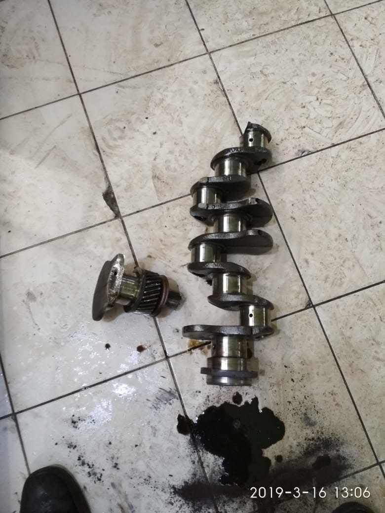

Коленвал 4216. Не единичный случай.
Да, бывает… Меня хоть такое стороной обошло, пока на 4216 работал, распредшестерни менять запарился только — 30-50 тыс., и она начинает "дизелить".
