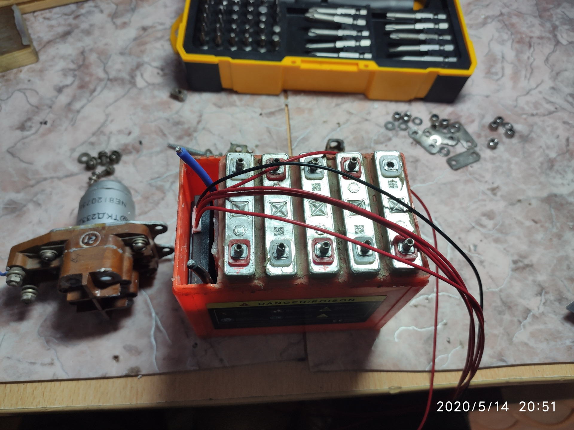

За основу я взял старый корпус аккумулятора. Залив снизу и сверху силиконовый герметик, можно соединить банки двухсторонним скотчем или напечатать корпус на 3d принтере.
Перед соединением банок их нужно отбалансировать, то есть соединить все плюсы вместе и минусы вместе, напряжение между банками уровняется. Сами банки металлические и на них есть потенциал напряжения, поэтому их между собой нужно изолировать.

Мне вышло 1400₽.плата с инструкцией на русском языке, по размеру входит в 6 пустую ячейку аккумулятора, . Дополнительно туда вставил алюминиевую пластину для отвода те пла. Силовую клему сделал из алюминиевого профиля. Сверху залил всё герметиком, хотя сама плата bms герметичная.
Тест показал что плата хорошо справляется со стартером 250 кубового мотоцикла. Сама плата bms управляет минусовой "-" клемой. Если аккумулятор заряжен полностью, то плата отключает режим зарядки и начинает выравнивать напряжение на банках, если аккумулятор сильно разряжен, то плата также отключает аккумулятор от сети защищая банки.
Дополнительно я установил силовой контактор, который защищает плату BMS от больших токов стартера, он просто перемыкает силовой минус "-" во время работы стартера. Срабатывает от кнопки пуска стартера.
