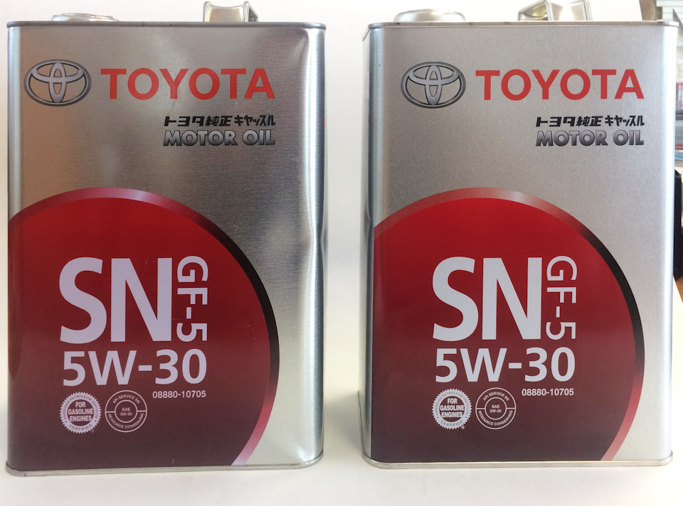

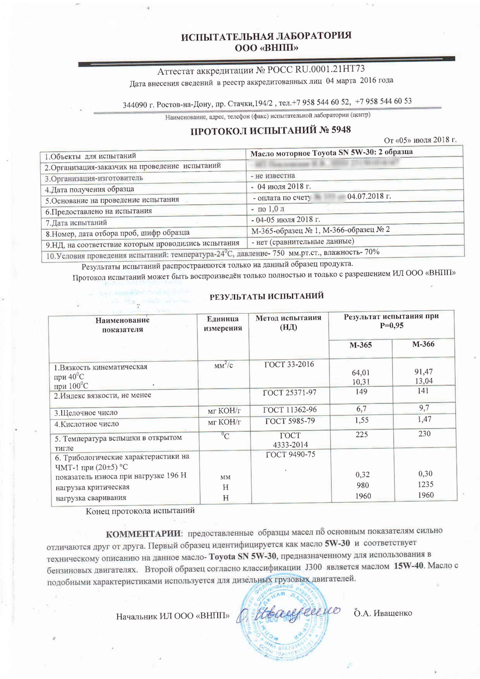

Пол года назад мы провели небольшой эксперимент с закупкой для теста моторного масла "TOYOTA" по очень привлекательной цене!
Отчет о результате лабораторного теста выкладывали в наших аккаунтах соц сетей так же на на "драйве".

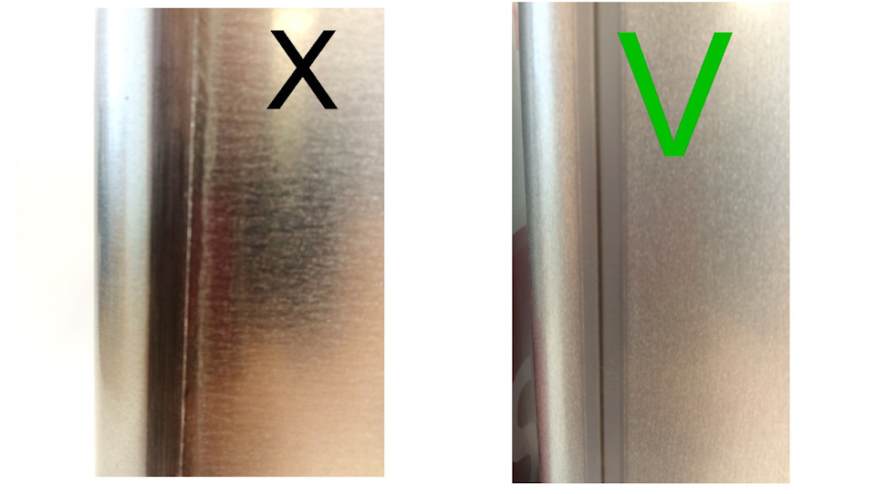

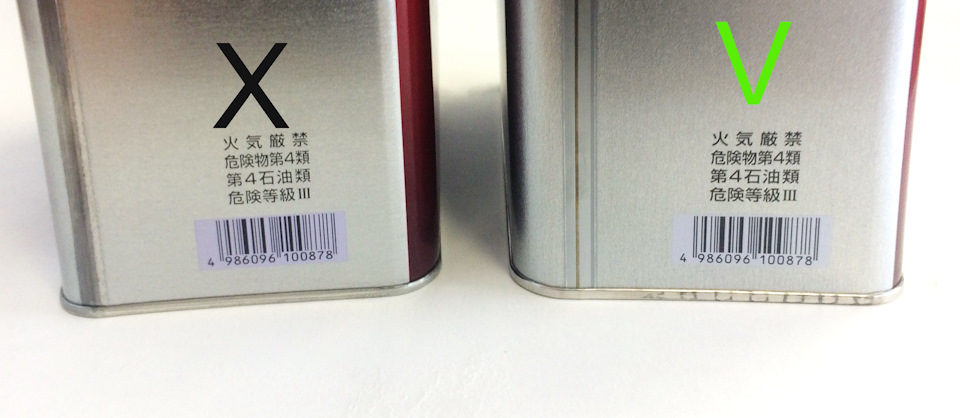

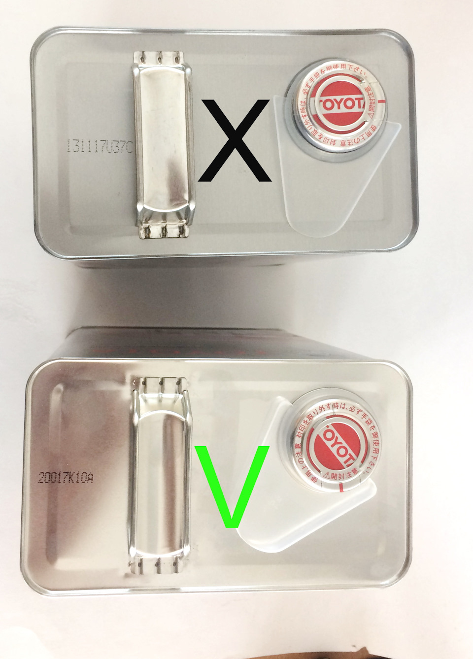

Много писать не стану, поясню картинки зеленой меткой 1000% оригинал с черной подделка.
Внешние отличия:
1. Оттенки надписей.
2. Фактура серебристой части банки.
3. Исполнение канта банки.
4. Крышки разные.
5. Крышка на контрафакте второй раз не закрывается.
6. Сам материал банки.
7. Ручки и их метод крепления разные.
8. Штрихкоды на разном фоне.
9. Сварные швы в разных местах.
10. Качество и технология производства шва банки.
А теперь самое важное и интересное результат лабораторной экспертизы !
