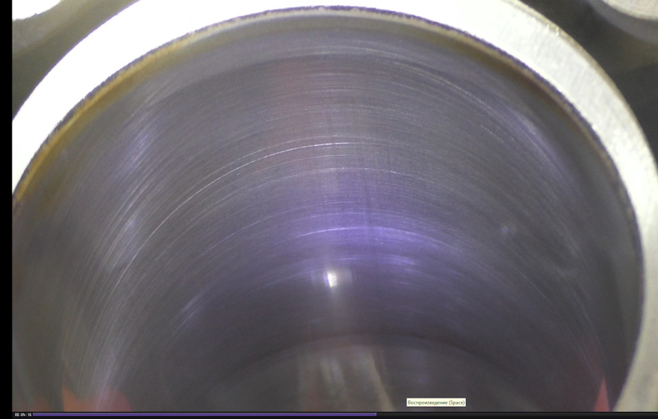

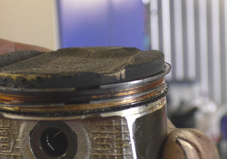

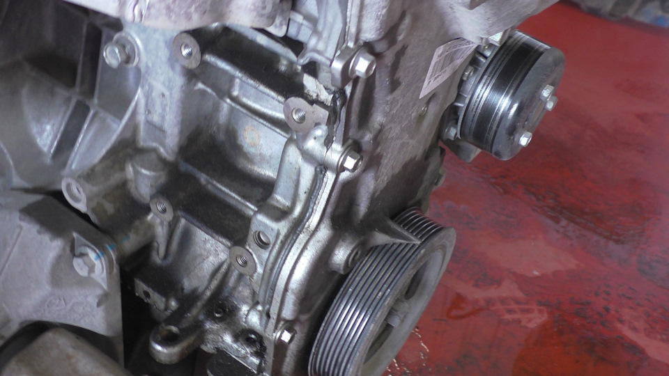

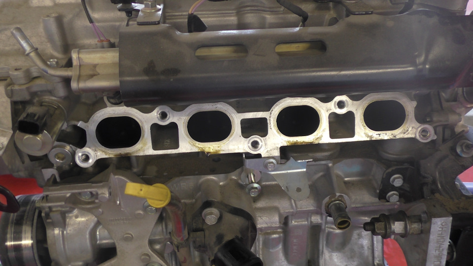

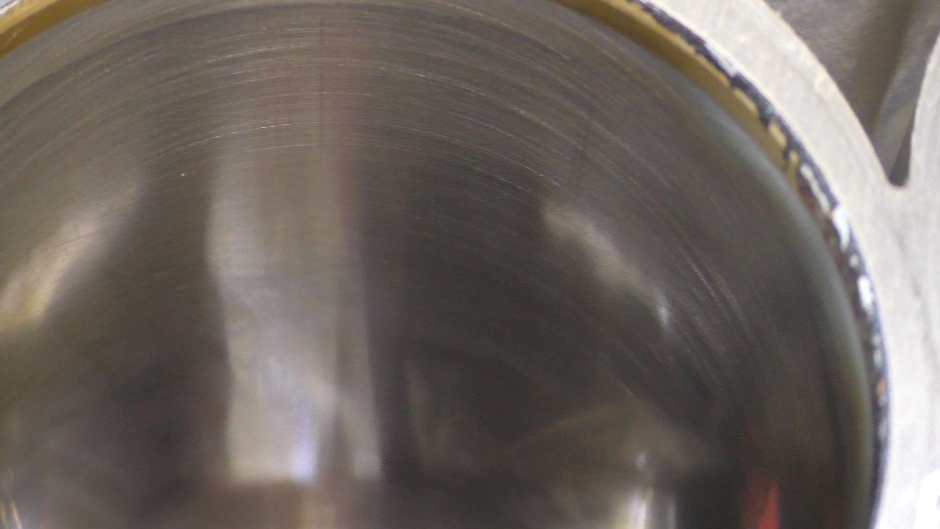

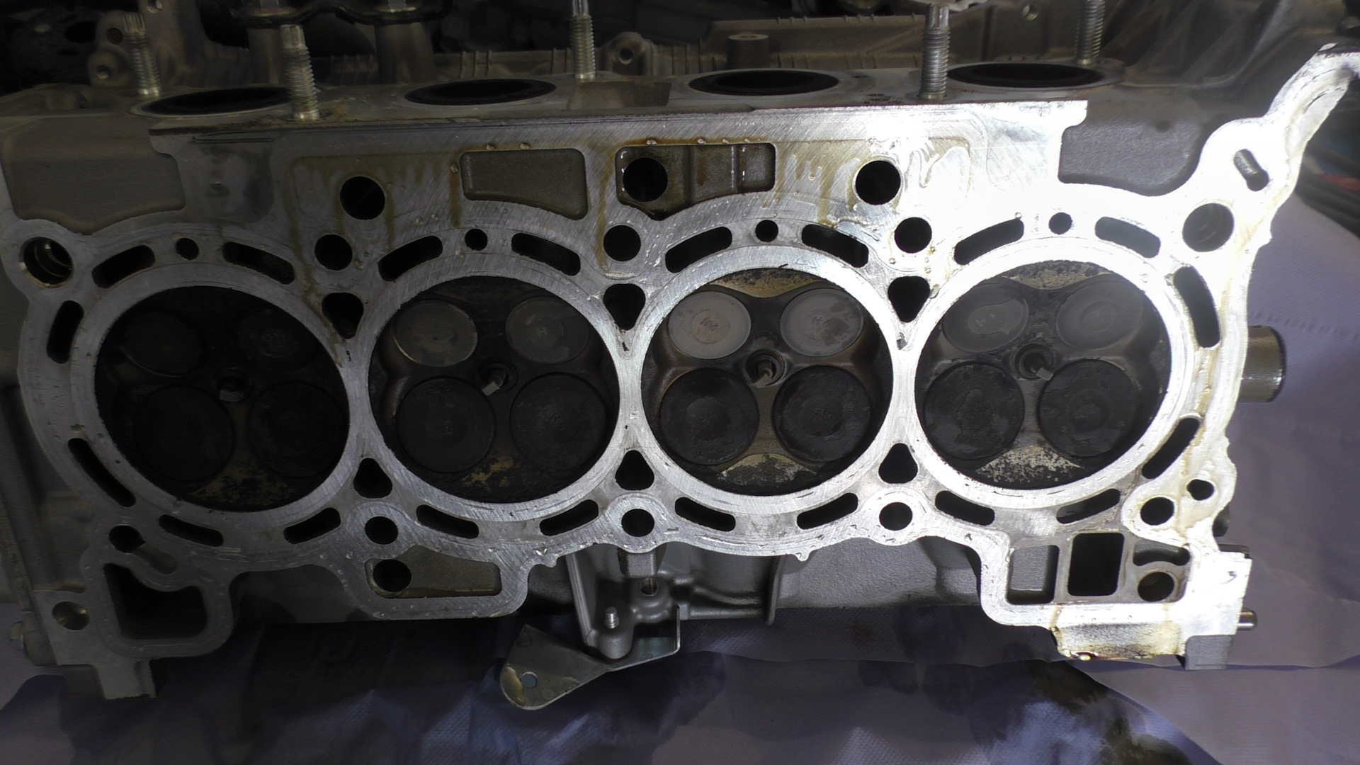

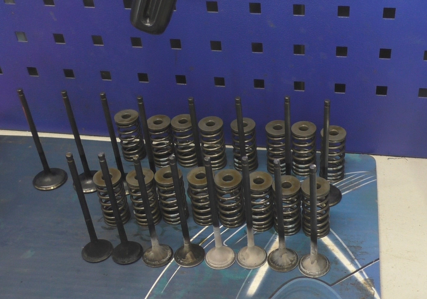

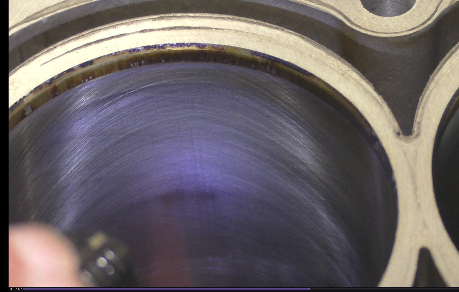

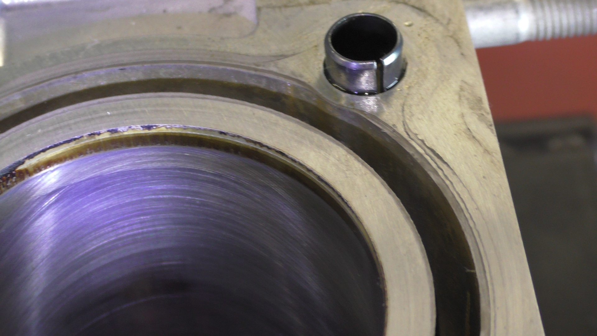

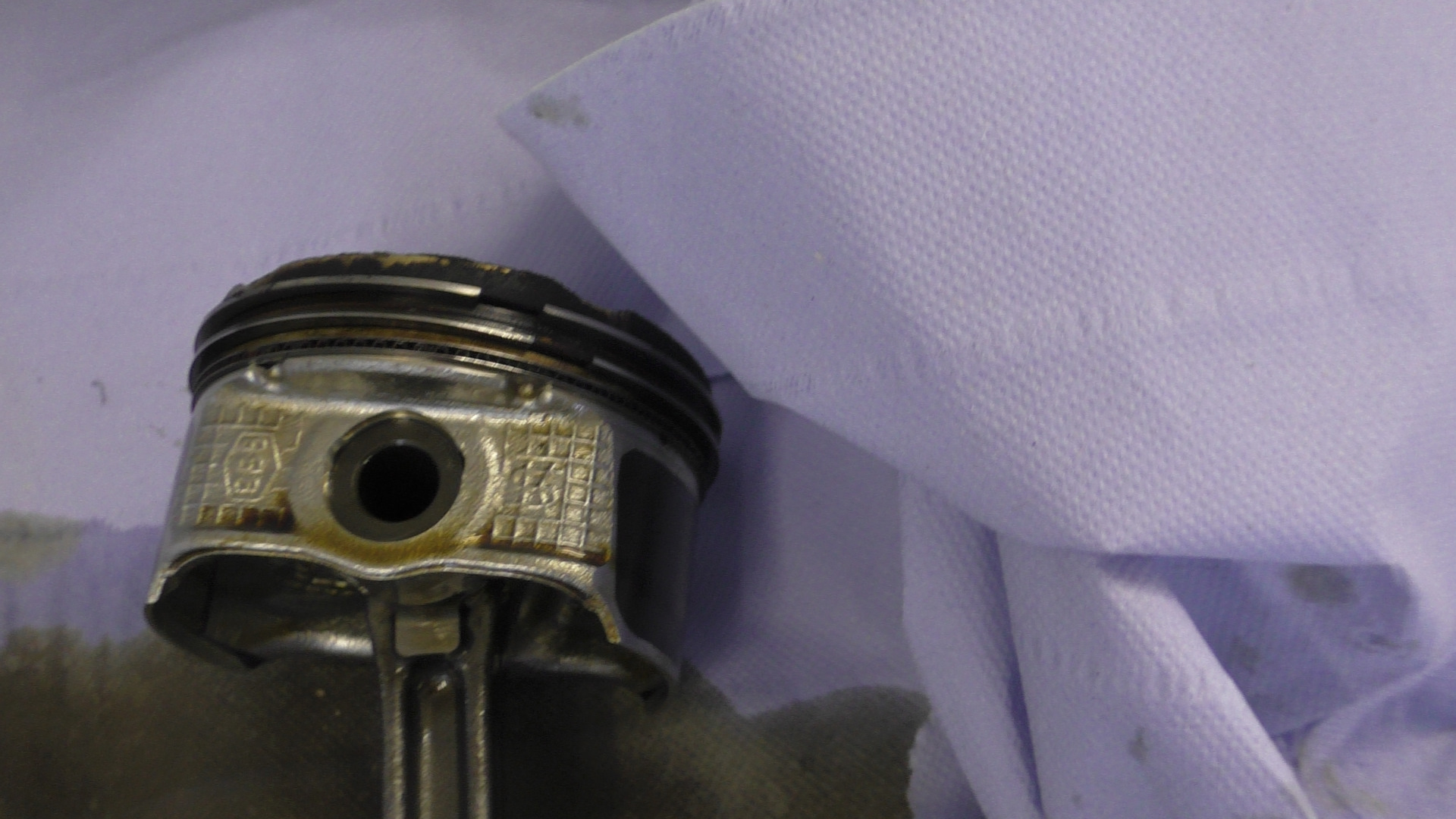

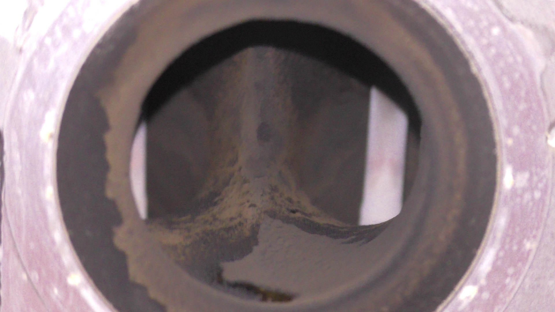

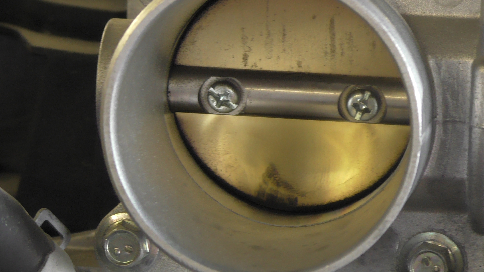

21 мая вскрыли мотор по решению суда о проведении повторной экспертизы.Риск слететь с гарантии по ДВС велик, но уверенность в правоте и сунуть носом ответчика превысили опасения. Замена масла, свечей, фильтров проводили 1 ноября в начале первой экспертизы. За это время пробег 5500 максимум

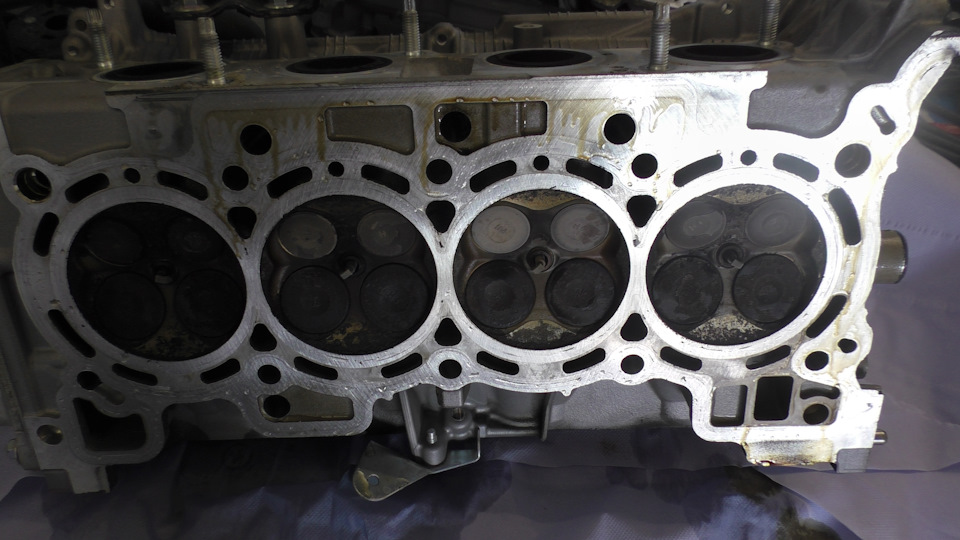

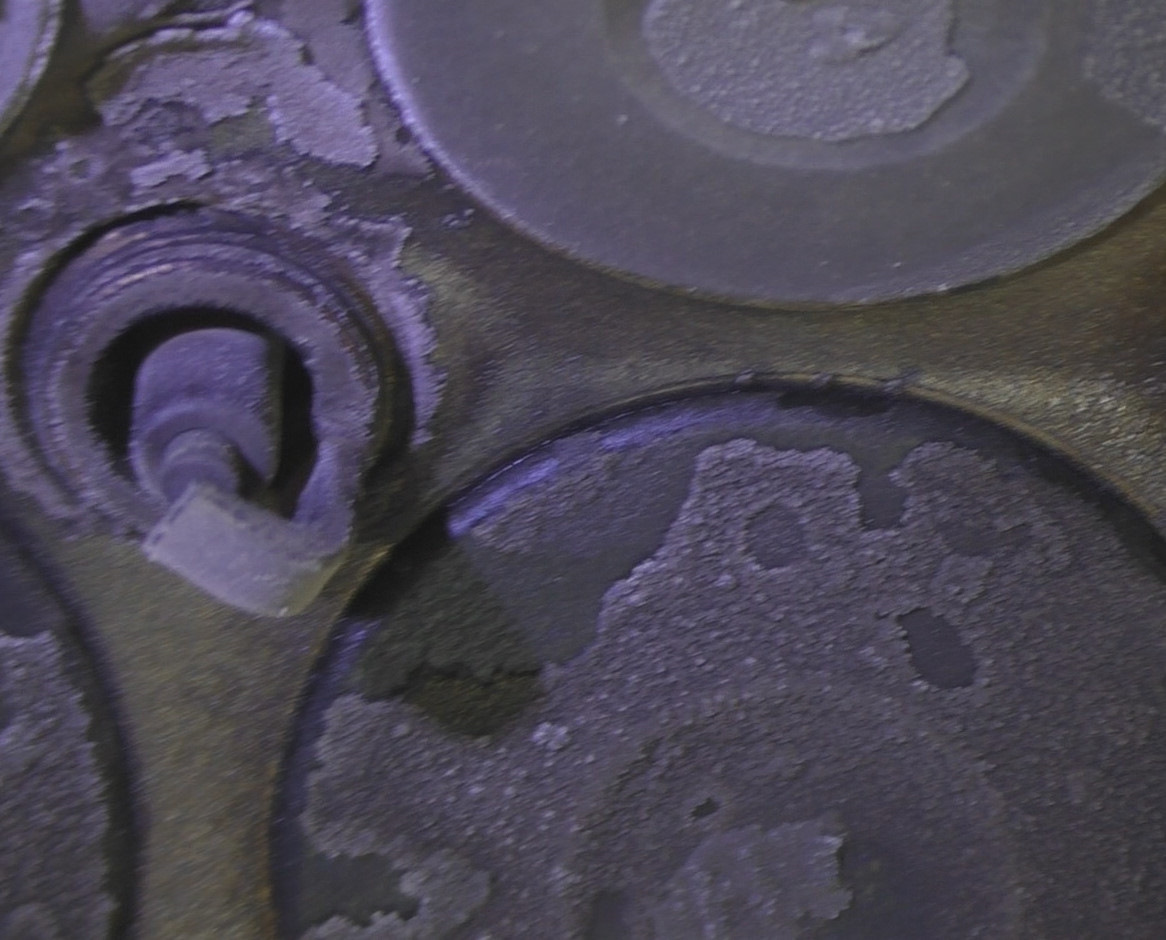

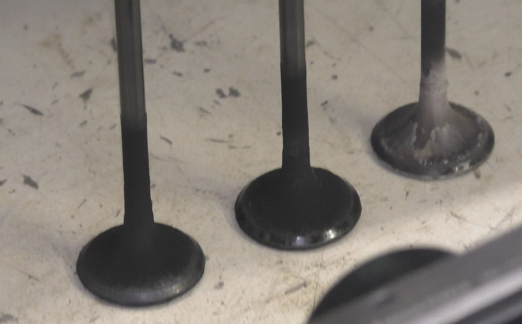

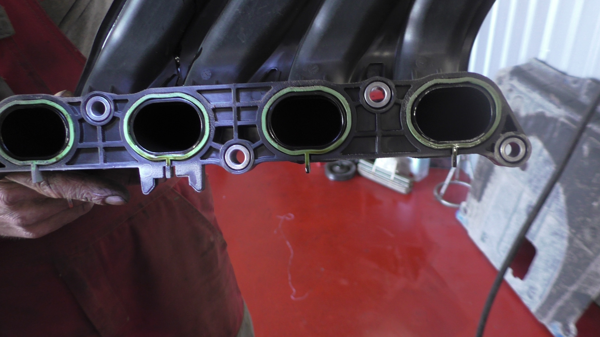

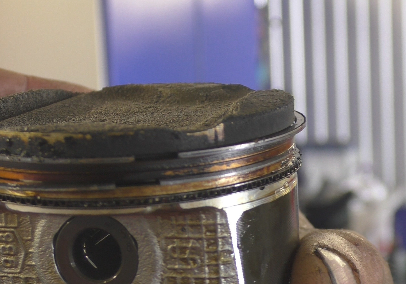

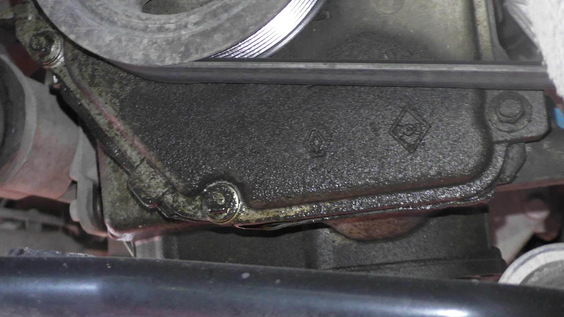

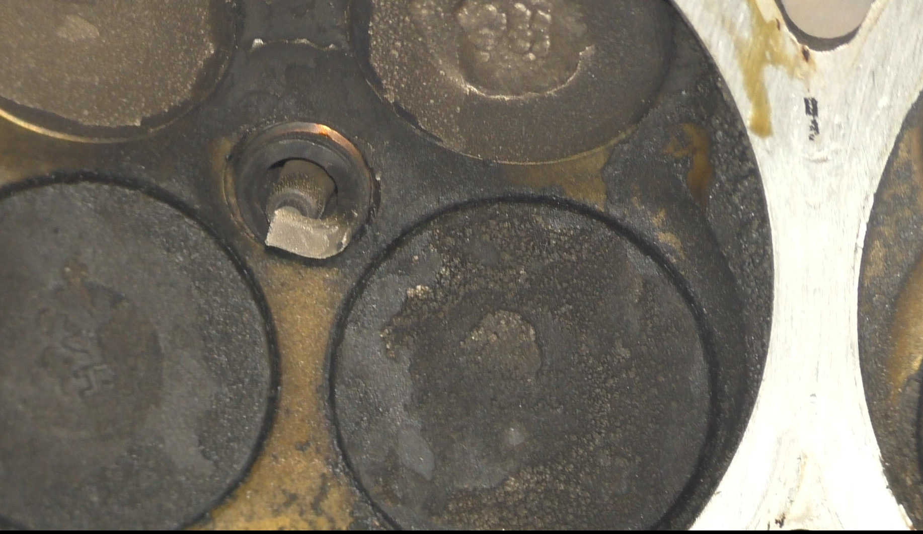

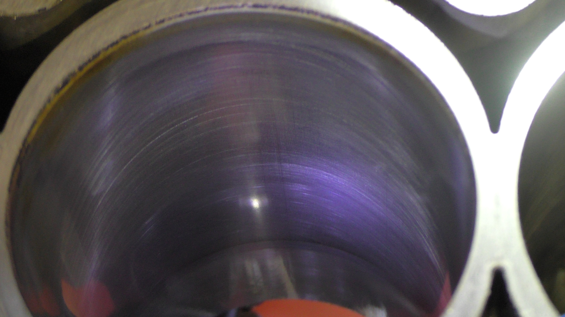

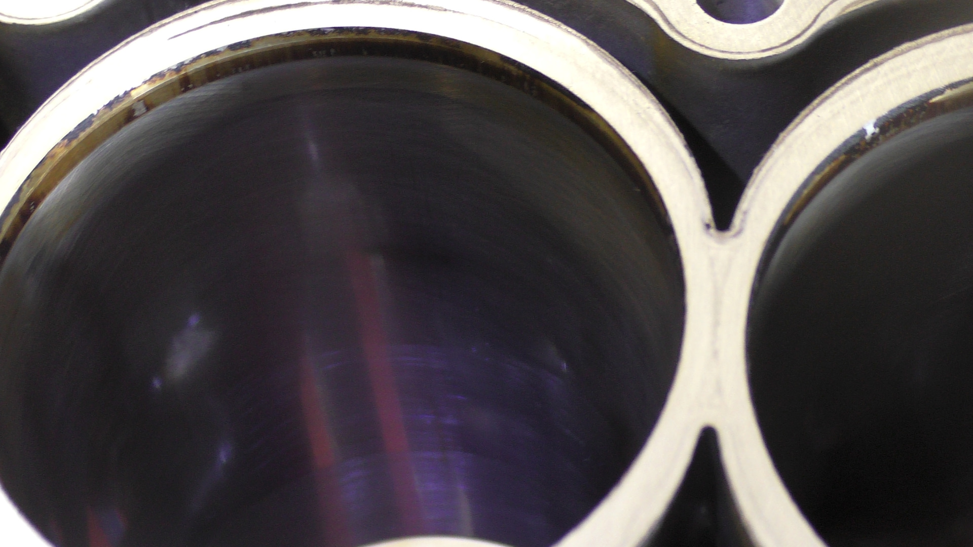

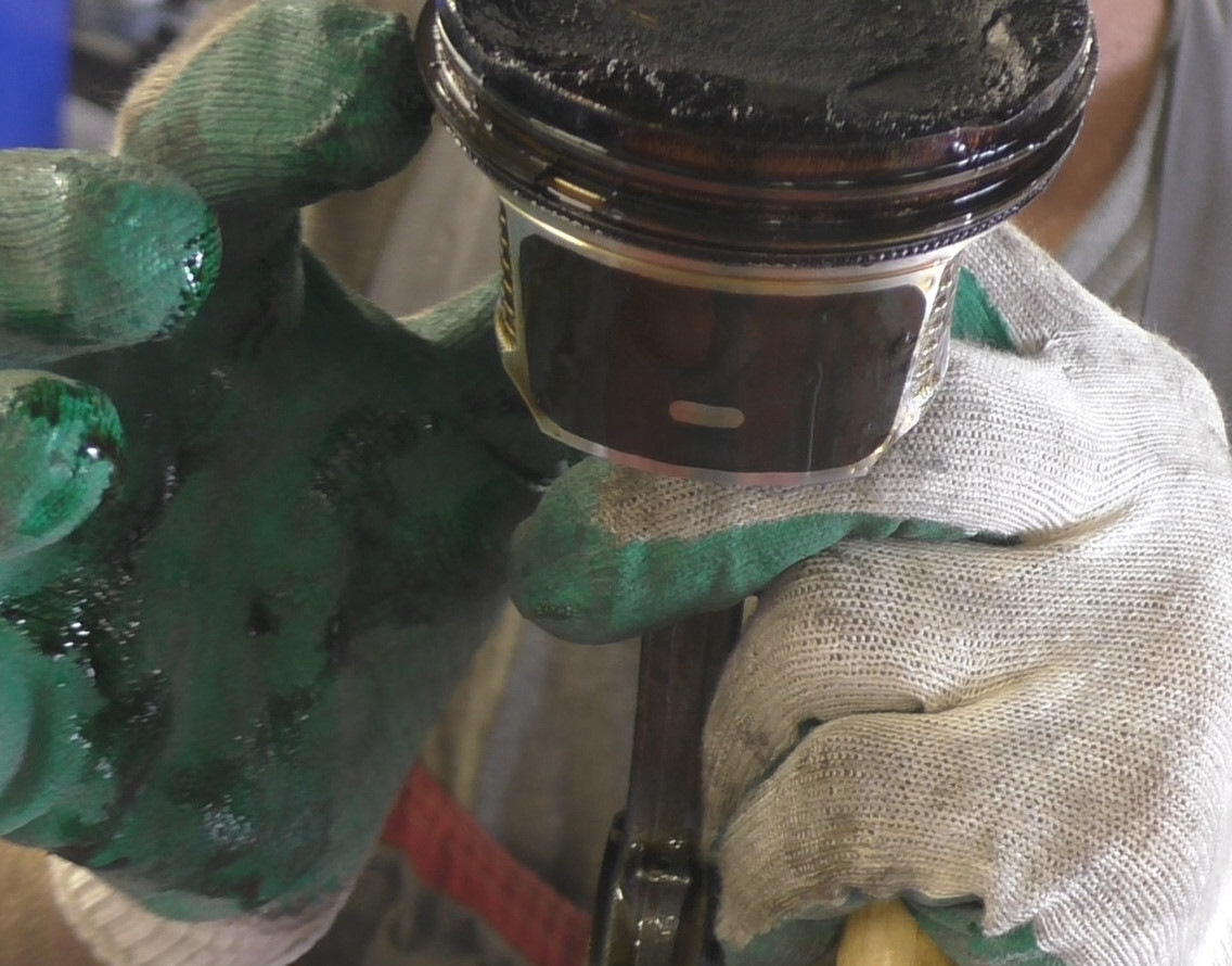

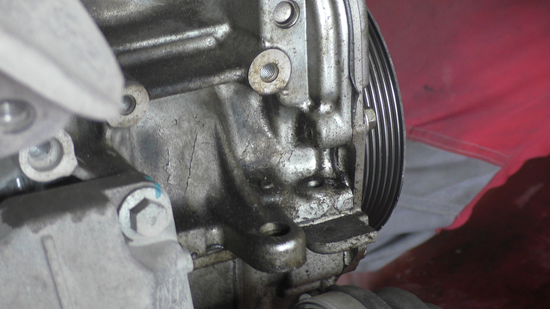

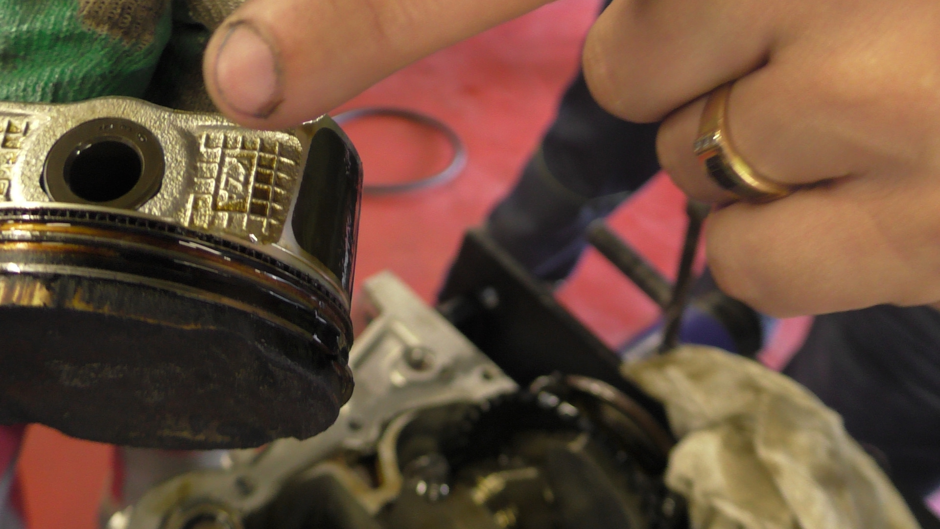

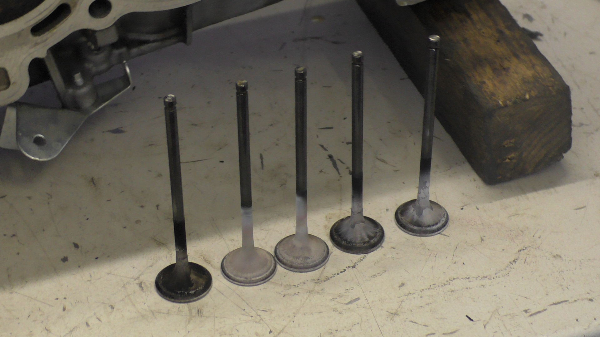

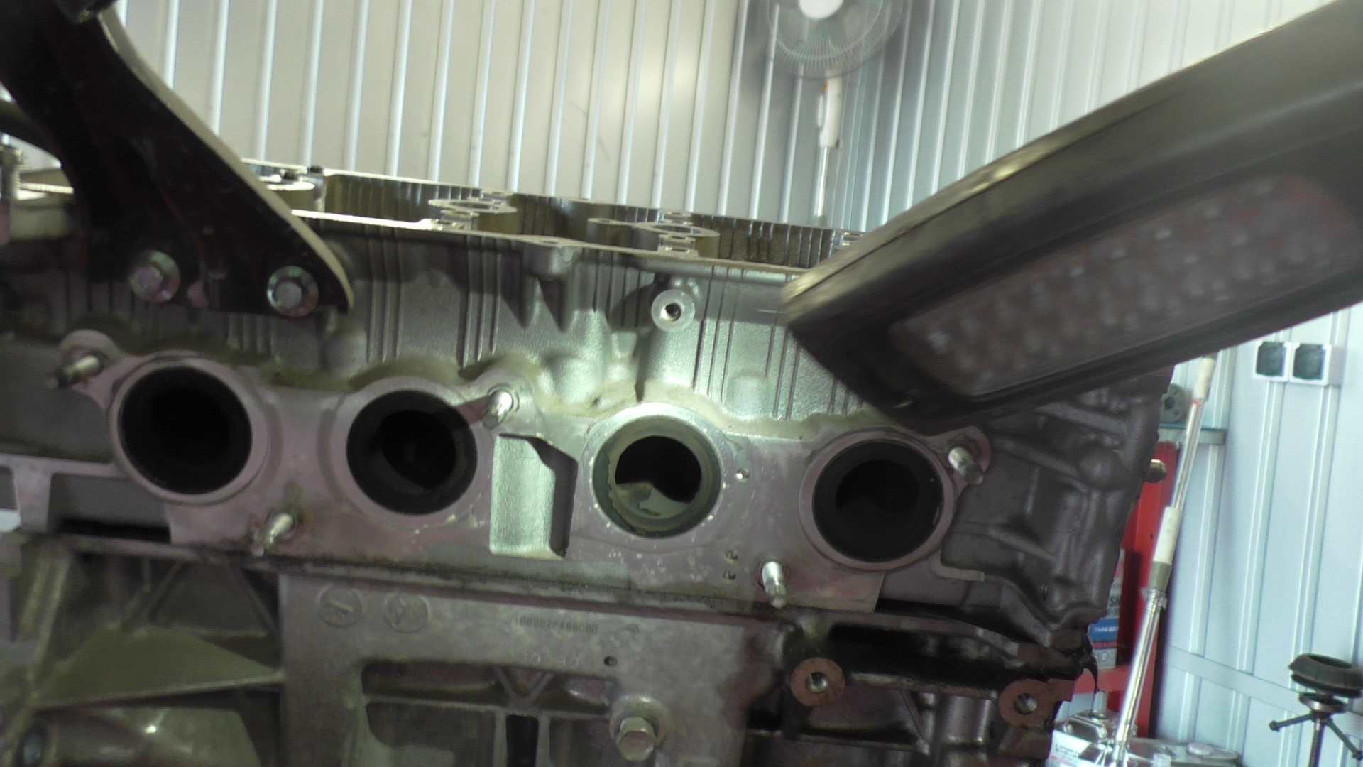

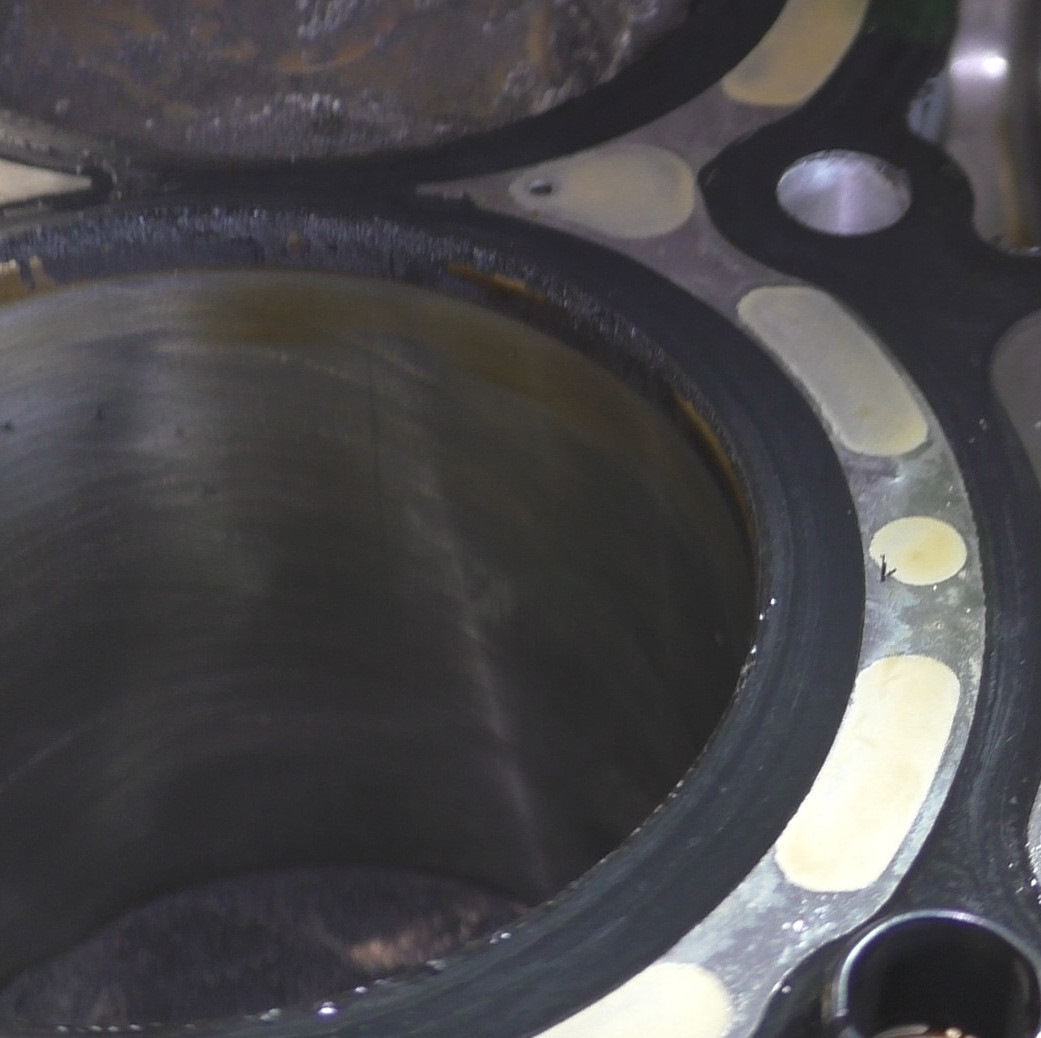

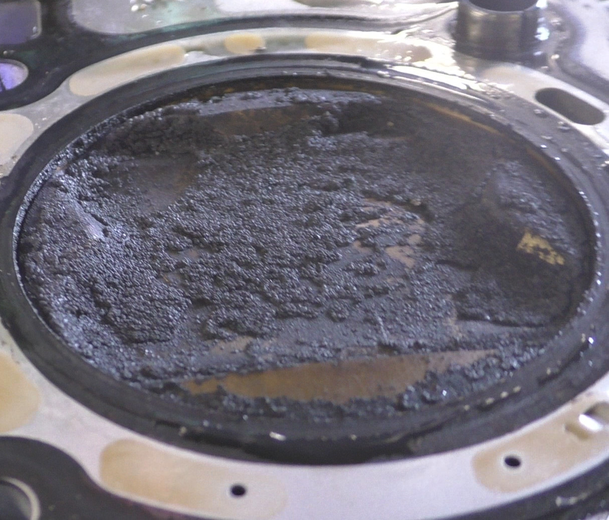

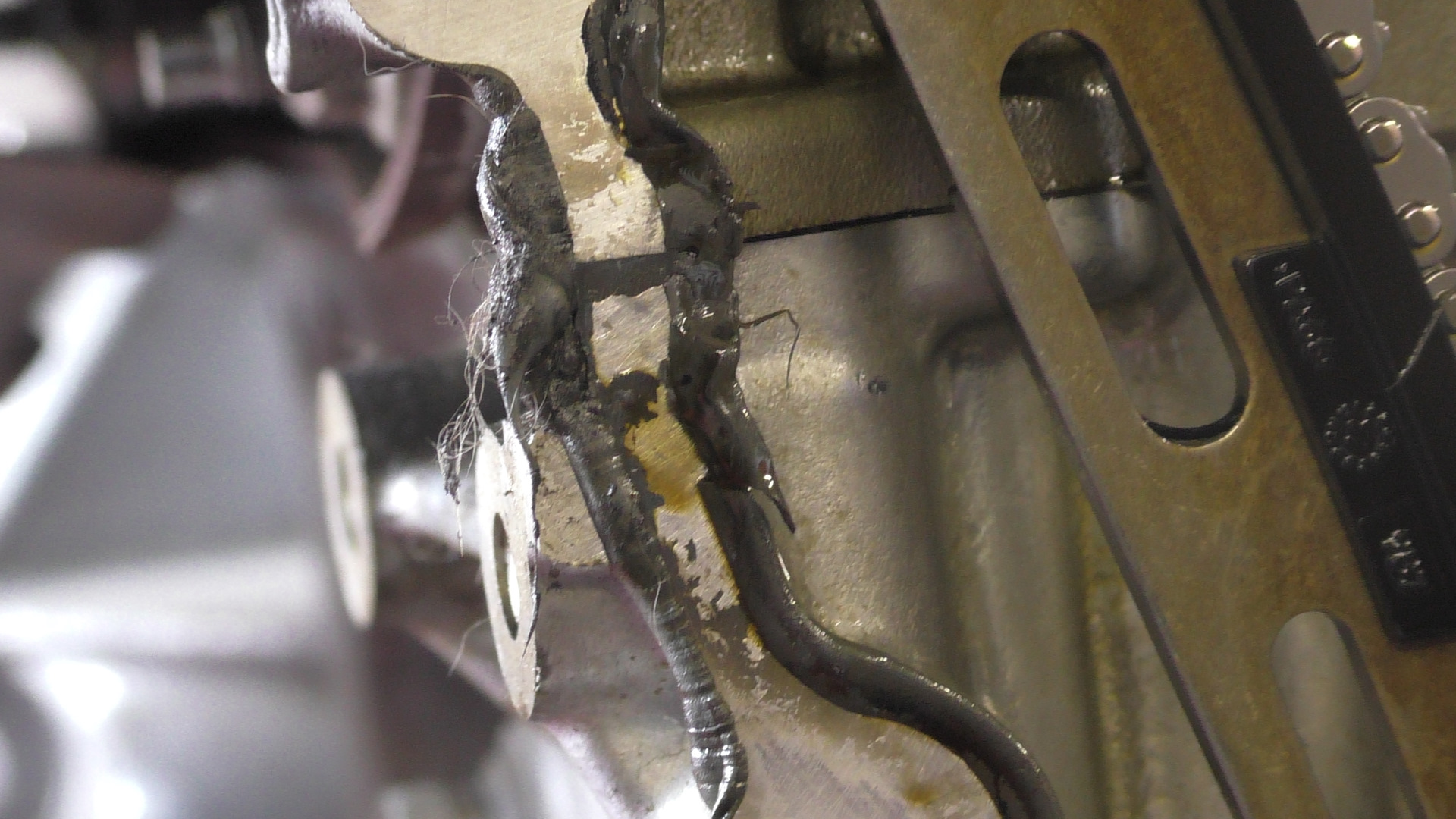

1-й и 4-й цилиндры — полная попа. Задиры имеют все 4 цилиндра В 1 и 4 замки компрессионных колец сошлись. 3-й цилиндр залегло маслосъемное. Во втором и третьем разнос замков примерно в 60 градусов. Закоксованность полная. Общий пробег за 2 с хвостиком года 19400 км. Кокса мм 2-3 на поршнях Все Клапана в масле и в КОКСЕ с серым налетом. Поршни выбивали с трудом из-за закоксованности по ВМТ и выше. Центральные изоляторы свечей 1 и 4 черные, 2 и 3 — темносерые. Электроды серые в хлопьях все. Масло как деготь и жиже жидкого. В выпускном коллекторе сажи в сантиметр. Из впускного коллектора масло течет. Маслосъемные колпачки почти деревянные, но не критичные. Седла клапанов в коксе. По переднему периметру ГБЦ запотевание на стыке. Протечка масла из под крышки ГРМ. В цилиндрах имеется кроме задиров зеркальные поверхности площадью 1-1,5 см кв. ( стерт хон). Вообщем, смотрим фото, любуемся.
12 часов на ногах и в нервотрепке. Эксперт геометрию не замерял, сказал что через судью попросит доп материал по экспертизе от истца (от меня) Ответчик на экспертизе не присутствовал.

компрессию замеряли ?
Первый цилиндр 10,2 второй и третий 13,2-13,5, четвертый цилиндр 9,5
Все говорят брак сборки (производственный) а ОД утверждает что вс ОК и так задумано в данном ДВС. Вообщем ОД отвечать за косяк не хочет и уже 2 года тянет резину как моГЕТ
