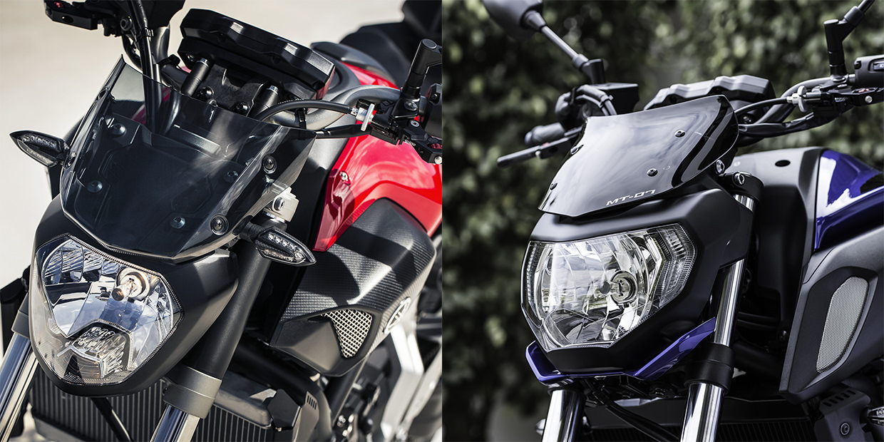

После нескольких долгих лет метаний Yamaha решает оживить, казалось бы, умерщвлённую на заре двухтысячных линейку MT, придумывает для неё слоган Dark side of Japan (Тёмная сторона Японии) и начинает в 2013 году с трёхцилиндровой MT-09. Всего через год японцы выпускают младший «среднекубатурник» MT-07 (в США — FZ-7) с легковесной «двойкой» объёмом 689 см³, простой стальной рамой, недорогими подвесками и современными облицовками из пластика. С самого начала на него возлагалась обязанность стать городским транспортом и выбором «первогодок». Впрочем, как вскоре выяснилось, у него оказалось достаточно козырей в рукаве, чтобы заинтересовать и многих других.
Вполне закономерно, что в одной только Европе в первый же год «Ямахе» удалось реализовать аж 15 000 «семёрок», а к моменту первой модернизации в 2018 году — более 80 000 единиц!

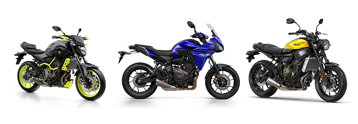

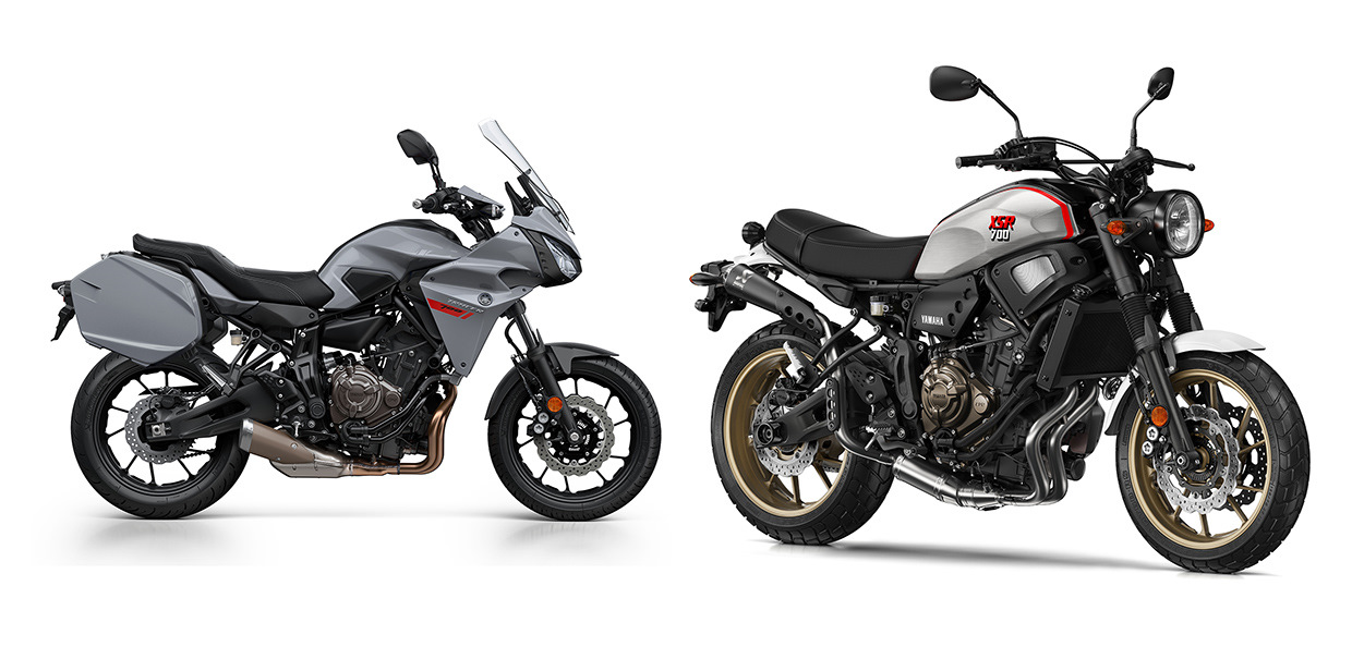

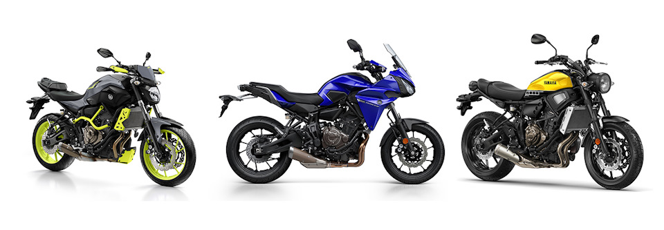

Успех MT-07 помог японцам решиться на расширение модельной гаммы семейства, прежде всего, за счёт специальных версий и параллельных ответвлений. Причём если MT-07 Moto Cage была обычной «эмтешкой», для которой ради стантерского антуража попросту выпотрошили фирменный каталог опций, то «турист» Tracer 700 и ностальгический родстер XSR700 пусть и имели общую платформу, но выглядели совершенно иначе и предназначались совсем иной аудитории. «Трейсер», к примеру, вместе полуобтекателем и регулируемым ветровым стеклом получил увеличенный с 14 до 17 л топливный бак, перенастроенную подвеску, целиковое седло на высоте 835 мм от земли и расслабленную эргономику. А внешность «икс-эс-эр» настолько тщательно загримировали под новомодное ретро, что масса выросла со 182 до 186 кг. Жаль, ни одна, ни вторая, ни третья по официальным каналам к нам не попадала.

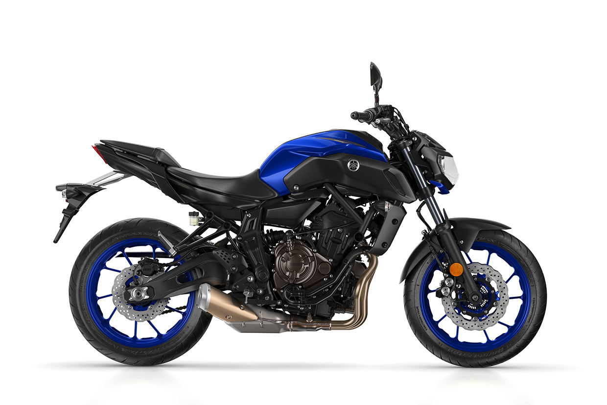

Свой пятый год самая успешная «эмтешка» Yamaha MT-07 (за четыре года продано по всему свету около 80 000 мотоциклов!) встретила со слегка осовремененным экстерьером и светотехникой, сиденьем изменённой формы и «по-спортивному» зажатым демпфированием.
К 2019 году Tracer 700 получает топ-версию GT, чьё отличие от «базы» заключается в наличии выросшего в размерах ветровика, более комфортного седла и пары жёстких 20-литровых кофров. Кроме того, в память о легендарном протоэндуро XT500 выпущен сремблер XSR700 XTribute, который снабдили широким рулём с «кроссовой» перемычкой, «забастыми» подножками, плоским седлом и гофрами на вилку.

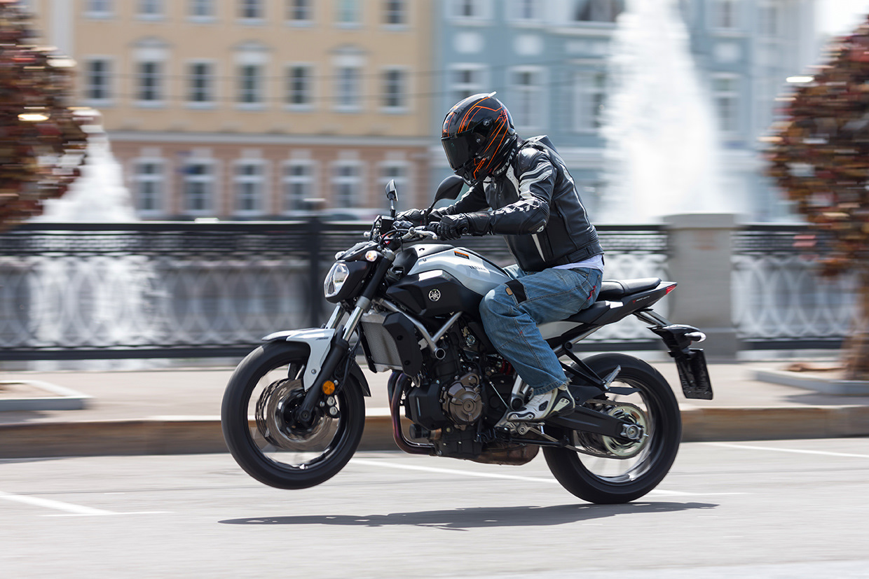

Это один из немногих мотоциклов, который может рассматриваться в качестве первого-второго и при этом будет интересен даже опытным товарищам. Во многом за счёт сочетания сбалансированного шасси и весьма бодрого мотора.
MT-07 не упирается на входе в поворот и в то же время не страдает излишней вертлявостью на дуге. Лишь с существенным ростом скорости на горной дороге отмечаешь, что траекторию уже приходится нащупывать. Потому что связка «рама-двигатель-подвески» не настолько жесткая, чтобы мотоцикл стал твоим продолжением. Да и для агрессивного пилотажа мягковат задний амортизатор… Хотя взаимопонимание полное.
Рядная «двойка» с неравномерными вспышками в цилиндрах невероятно эластична! Порой подтыкаешь третью или четвертую передачу — и катишься, словно на «автомате». Двигатель подхватывает с самых «низов», с газа поднимая переднее колесо в воздух на первых двух передачах, и шустро раскручивается до отсечки. Но чтобы получить серьёзную дозу эндорфинов, загонять его до самого «верха» зачастую не имеет смысла. Всё самое интересное все равно заканчивается с пиком крутящего момента на 6500-7000 об/мин.
Конечно, по современным меркам, имеющихся в наличии 74,8 «лошадей» и 68 ньютон-метров на 179 кг снаряжённой массы маловато будет для полного, безудержного счастья. Зато они честные. Никакой страхующей электроники, кроме ABS, не предусмотрено.

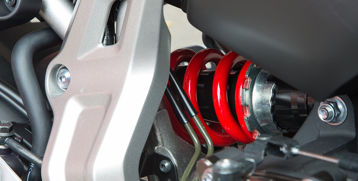

Подвески MT-07, к слову, подобраны с прицелом на скромный ценник. Причём настолько скромный, что у многих возникает желание подобрать им альтернативу сразу после покупки мотоцикла. Тем более что сама Yamaha стала предлагать в качестве опции картриджи, пружины и моноамортизатор Öhlins всего через пару лет после дебюта «семёрки».
Впрочем, если для «тыла» замена на продвинутый аналог — едва ли не единственный вариант (кроме врождённой расхлябанности, известны случаи, когда штатный амортизатор умирал всего за полсезона), то с вилкой при сильном желании можно обойтись малой кровью. Со слов специалистов-подвесочников, высота нижней втулки (деталь № 4FM231254000), которая должна работать как поршневое кольцо, меньше необходимой на 5 мм. Стоит при переборке установить втулку нужного размера, качественные сальники и пружины пожёстче (9,0-9,5 Н/мм вместо стандартных 8,5 Н/мм), а заодно залить другую амортизационную жидкость — и вилку не узнать.

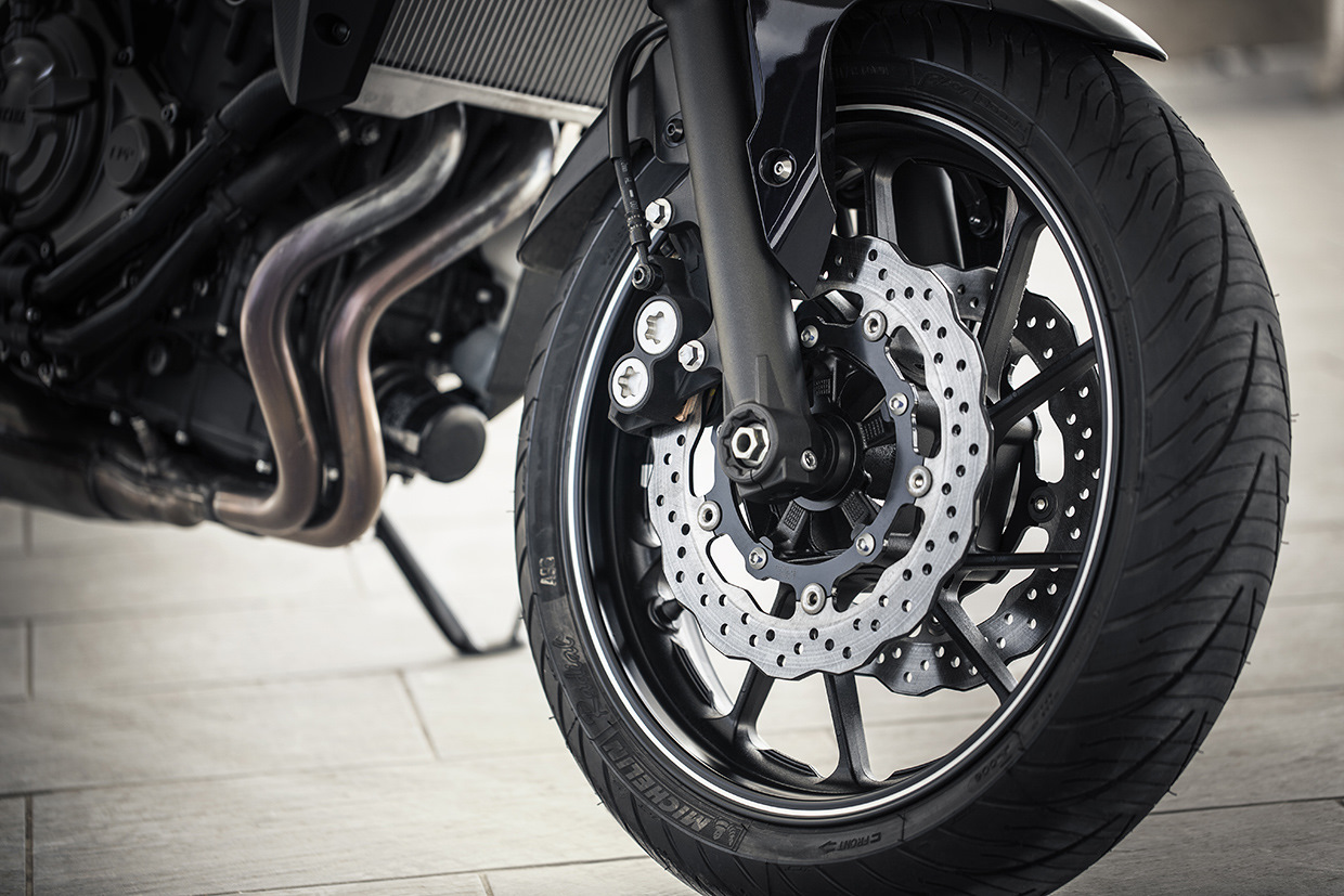

С тормозами дело обстоит проще. Точно такие же передние суппорта Advics (экс-Sumitomo) стояли когда-то на спортивных «эрках» YZF-R6 и YZF-R1. Правда, ради мягкого прихвата колодки подобраны не самые эффективные, отчего жать на рычаг приходится сильнее желаемого. Неудивительно, что многие меняют резиновые шланги на армированные, а «стоковые» колодки — на варианты с менее живучим, зато более «зубастым» составом Sintered с индексом HH.

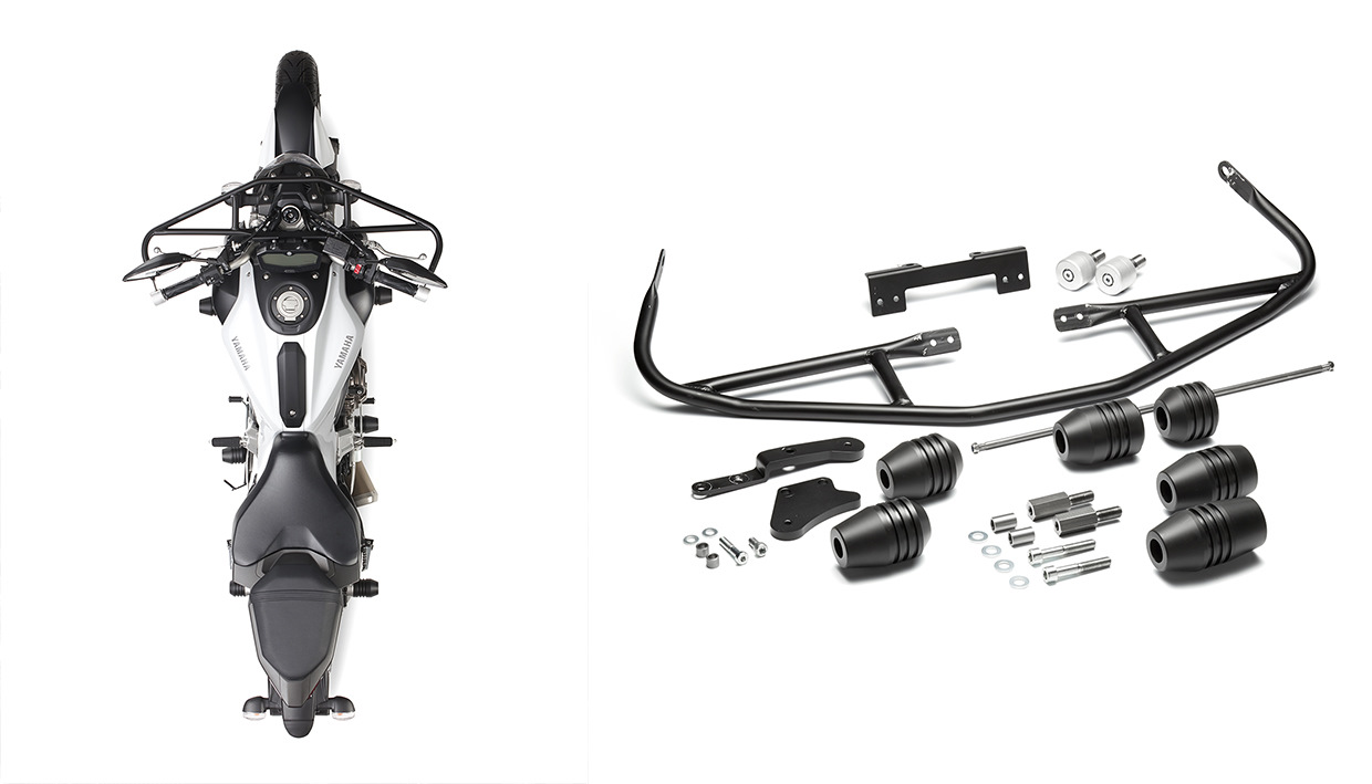

Ассортимент заводского каталога опций кажется бесконечным: мягкие сумки и жёсткие кофры, фрезерованные рычаги и подножки, крепление для телефона и ажурная рамка под номер, ветровые стёкла и защитные накладки на крышки двигателя, противотуманки и гарды на руль, комфортные сёдла и полный титановый выпуск Akrapovič, картриджи в вилку и моноамортизатор Öhlins, да много чего ещё. Всё не то? На этот случай всегда найдётся немало различных фирм, готовых исполнить любой каприз. Совсем не бесплатно, само собой.

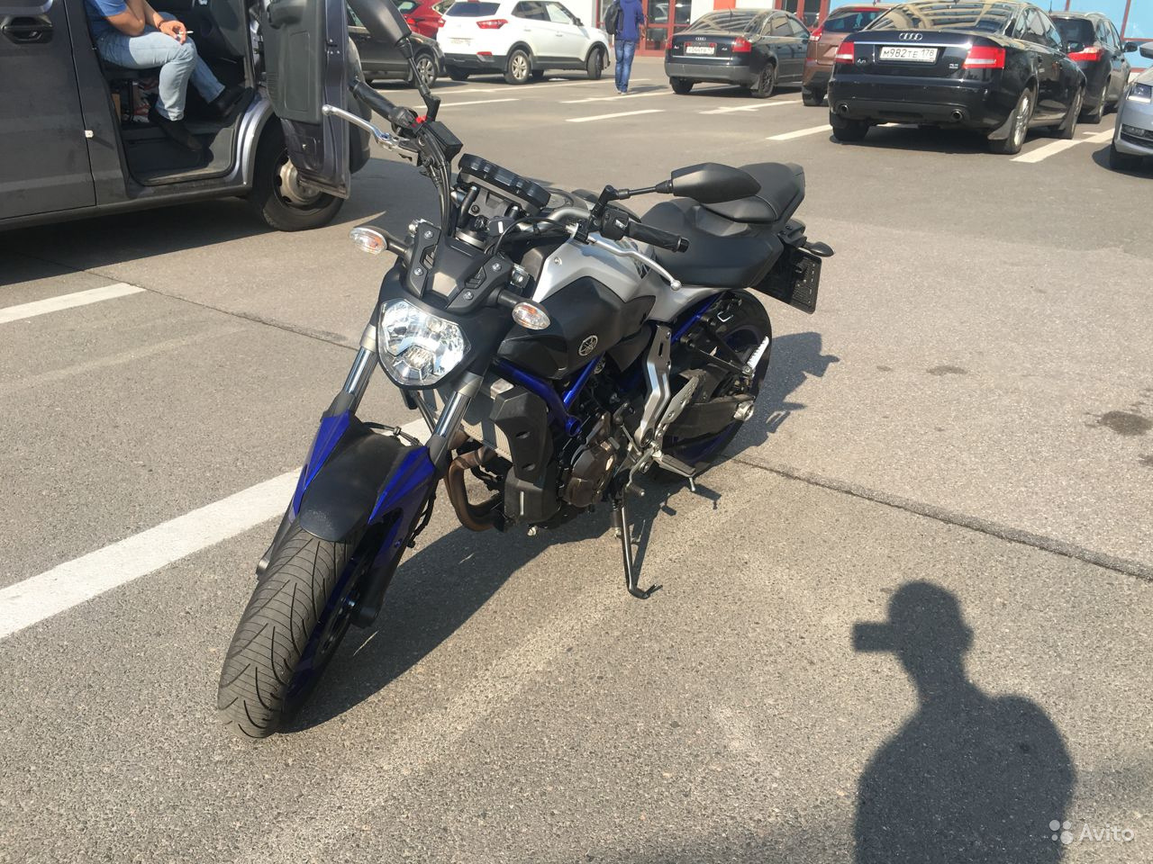

Из-за того, что MT-07 поставляется к нам официально, найти вариант с прозрачной сервисной историей проблем не составит. Однако, как показывает опыт, это никак не гарантирует идеального самочувствия техники. Да и предложений на рынке не так уж и много. А значит, мимо «серых» импортёров пройти будет трудно. Особенно если вы вдруг положили глаз на редкую модификацию, которая миновала российский рынок: стантерскую MT-07 Moto Cage, ностальгическую XSR700 или туристическую Tracer 700.
ЦЕНЫ
Всё традиционно зависит от состояния и комплектации. Можно встретить как побитый российскими дорогами экземпляр за 375 000 рублей, так и новенький с иголочки MT-07 в шоу-руме дилера за 575 000 рублей.

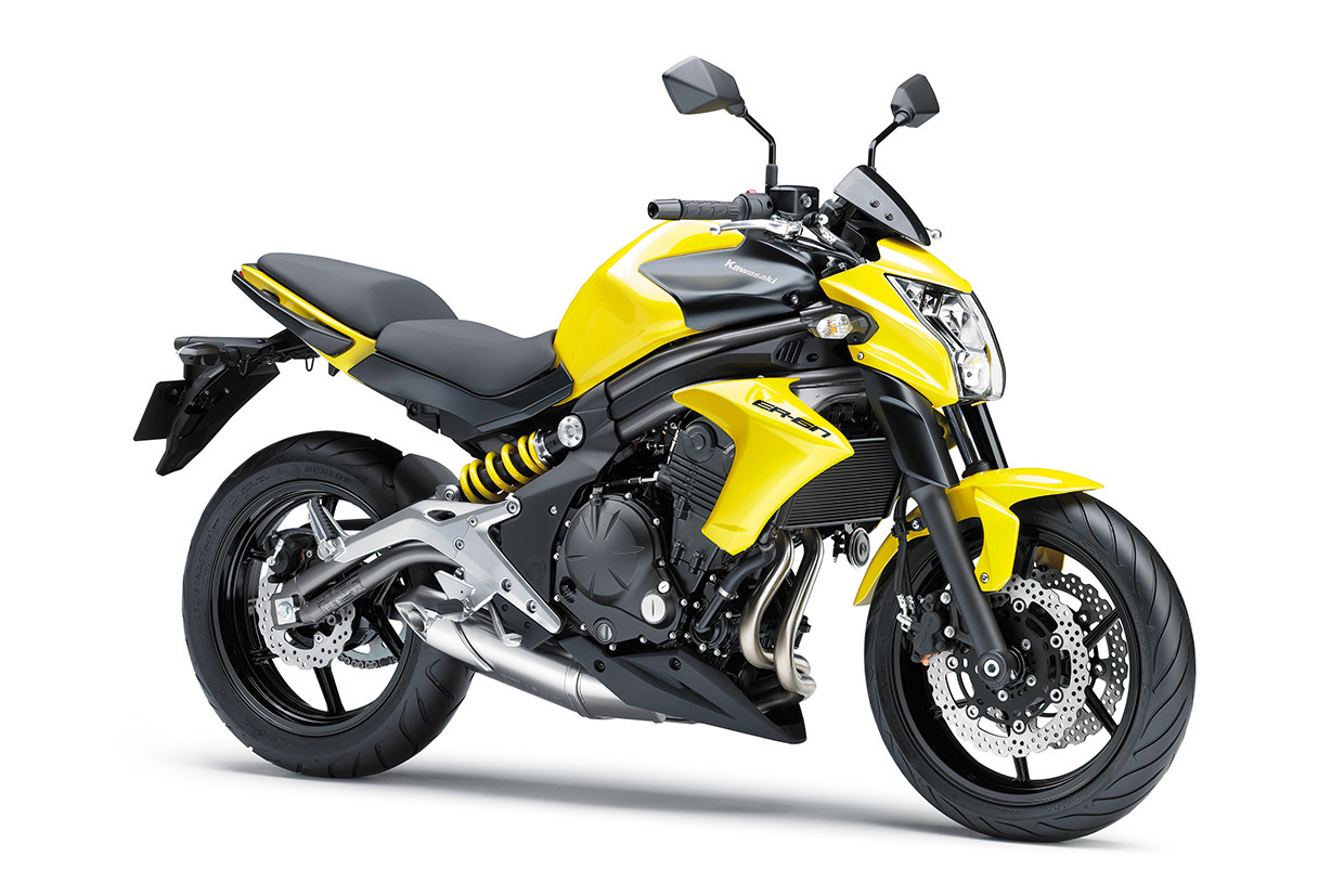

Для тех, кто ищет равноценные «семёрке» альтернативы, выбор невелик. Прежде всего, это Kawasaki ER-6 всех поколений и вариаций, включая наследника Z650, чьё техническое несовершенство, изредка встречающиеся случаи обрыва клапанов при повышенной нагрузке и электрические «гремлины» с лихвой компенсируются широким распространением. Другой конкурент, способный поспорить за кошелёк покупателя, — бодрый Suzuki SV650, причём как оригинальная машина с алюминиевой рамой образца 1999 года и её модернизированная версия 2003 года, так и пришедший ей на смену Gladius вместе с новым SV650. Ну а Honda NC700S (NC750S) порадует скорее наименьшими потерями при перепродаже, чем ездовыми качествами.
