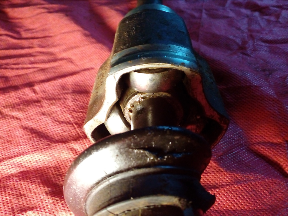

А вот после вала идет внутренний ШРУС, и на нем мы остановимся поподробнее. Вот как он выглядит, будучи уже разделенным на две части:
Итак, про его особенности. Во-первых, в его конструкции принципиально нет шариков. Внутренний ШРУС имеет конструкцию, которая называется "трипод" или "трипоид". Называют как придется, а официально утвержденной терминологии найти не удалось.
С одной стороны у такой конструкции — три (отсюда, собственно, и "трипод") шипа с надетыми на них игольчатыми подшипниками. Эта деталь надета на шлицы вала и зафиксирована стопорным кольцом:
С другой стороны идет так называемый "стакан", куда трипод и вставляется:
Такая конструкция заложена не просто так. Вообще, она обеспечивает меньшие углы поворота, чем шариковый ШРУС, примененный снаружи. Но возле коробки передач такой необходимости и нет — большие углы нужны на поворачивающемся колесе. Зато трипоидный ШРУС дает возможность изменения общей длины вала, а такая возможность необходима для независимой подвески — ведь длина вала изменяется в зависимости от того, выше или ниже находится колесо машины (грубо говоря, от степени сжатости пружины подвески).
Вот для демонстрации последовательно три фотографии — прямое положение, положение под углом, и положение под углом с "выдвинутым" триподом. Последнее примерно соответствует его позиции с вывешенным колесом:
Забавной особенностью трипоидного ШРУС является то, что его две половинки никак не фиксируются относительно друг друга. То есть, снятый приводной вал, например, будет держаться только за счет пыльника. Впрочем, ничего страшного в этом нет — конструкция подвески такова, что в собранном и исправном виде она не дает валу перемещений больше допустимых пределов.

Здраствуйте! Если знаете, подскажите, пожалуйста. Заранее спасибо! Хотела заказать внутренний ШРУС (не оригинал) и в качестве замен на автодоке и экзисте предлагают ШРУСы с разными размерами по длине (т. е. один с длиной 152,5, другой — 153,9 и еще один 155 мм). Все размеры по диаметрам и числу шлицов одинаковые. И вот вопрос: так ли важны это 2,5 мм? В мануале размеров нет, написано только, что после установки нужно отрегулировать длину приводного вала от 478,7 до 483,7.
На авто стоит не оригинал, и машина была куплена с уже изношенным ШРУСом, по нему нет смысла мерить.
Неожиданный вопрос, если честно. Не сталкивался с таким — имею в виду регулировку длины приводного вала. Теоретически, длина неважна — запас хода во внутреннем шрусе достаточен. Но это теория, а на практике — поди угадай, как повернется.
