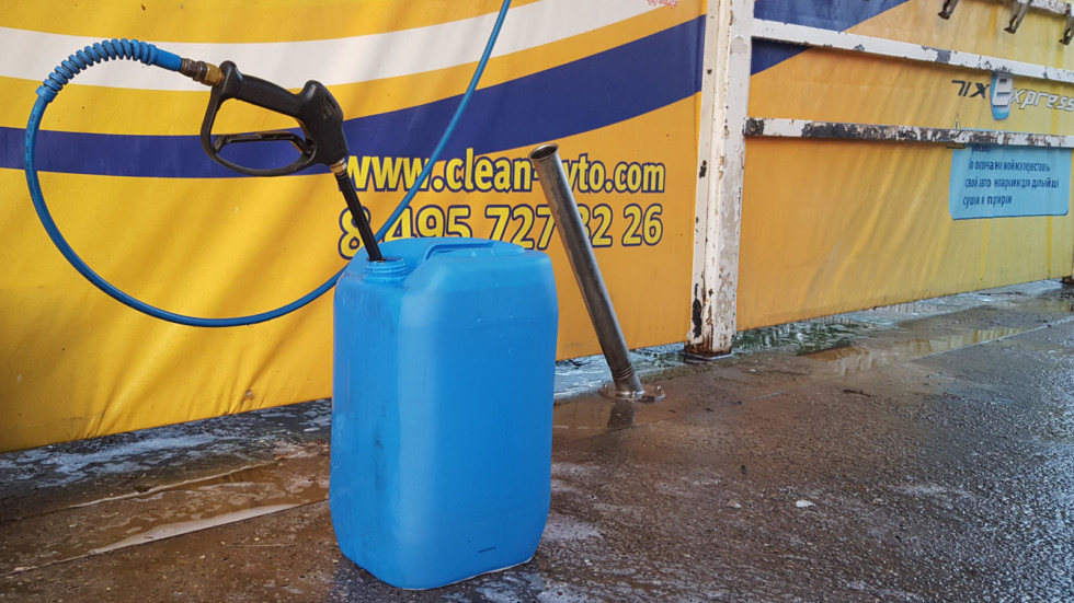

Впрочем, для особенно мнительных, которые в тягостных раздумьях поглядывают на сторублевую пятилитровую баклажку дистиллировки для аккумулятора на витрине автомагазина, есть простой лайфхак. Заезжаете на любую мойку самообслуживания, засовываете в купюроприемник полтинник как минимальный взнос за две минуты работы пистолета и выбираете режим, который на разных «самомойках» именуется по разному — «Деминерализованная вода», «Ополаскивание + блеск» и так далее.
В общем, вода, не оставляющая разводов.
Это не дистиллят в его химическом понимании, но по сути эта вода к нему достаточно близка. А уж для наших целей – и вовсе идеально! За две минуты и пятьдесят рублей мы наполнили привезенную с собой 25-литровую канистру, и еще несколько литров не влезло и пролилось на землю…

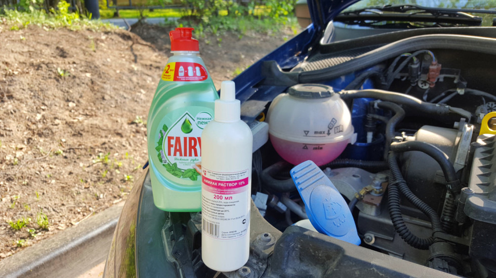

Всем известная «классика жанра» – плеснуть в бачок омывателя автомобиля немного популярного кухонного моющего средства, в котором содержатся все нужные нам ПАВ. Решение правильное, ибо средство для мытья посуды есть практически у всех, и с ним легко добиться стабильного повторяемого результата, а не экспериментировать при каждом открывании капота. Но стабильный результат – это добавление моющего средства по мерке!
Главная же ошибка – плескать на глазок, как многие и делают. Мы взяли пяток пластиковых стаканчиков и, спрятав их в руке, попросили нескольких автовладельцев из нашей редакции представить, что это горловина бачка омывайки авто, и добавить средство по их разумению. Практически все, не видя количества налитого, плескали граммов пятьдесят (наверное, набив руку на водочной рюмке), что просто чудовищно много даже на полный бачок, не говоря о полупустом… Результат – бешено пенящаяся жидкость, которая не поливает нормально стекло, а также отвратительные белесые следы по капоту и всему кузову от высыхающих брызг.
КСТАТИ, ДОБАВЛЯТЬ МОЮЩЕЕ СРЕДСТВО ПРЯМО В БАЧОК, КАК ЭТО ПОКАЗАНО НА ЗАГЛАВНОМ ФОТО, НЕЖЕЛАТЕЛЬНО! ОНО РИСКУЕТ ОСЕСТЬ НА ДНО И НЕ РАСТВОРИТЬСЯ ПОЛНОСТЬЮ, А ПРОСТО БЫТЬ ЗАТЯНУТЫМ НАСОСОМ В ШЛАНГИ И ФОРСУНКИ В КОНЦЕНТРИРОВАННОМ ВИДЕ. ПЕРЕД ЗАЛИВКОЙ «КОКТЕЙЛЬ» НУЖНО РАЗМЕШАТЬ В НУЖНОЙ ПРОПОРЦИИ В ЛЮБОЙ ПЭТ-БУТЫЛКЕ.

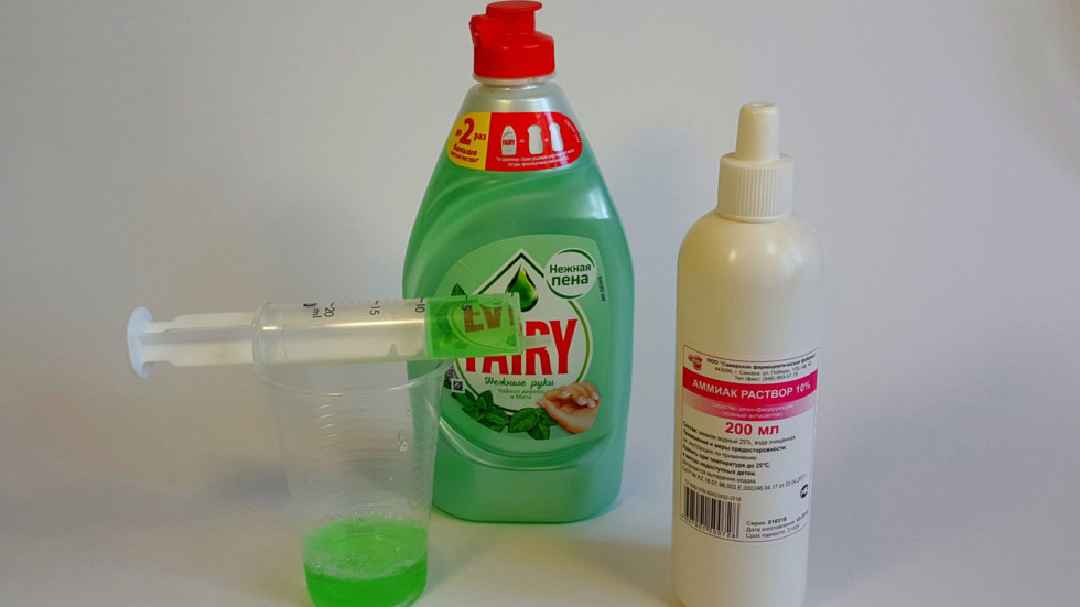

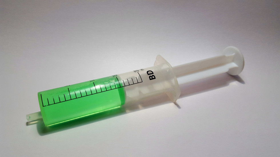

В итоге мы провели несложный эксперимент, ступенчато меняя концентрацию средства в воде — тщательно отмеряя моющее средство шприцем и опустошая бачок после каждой пробы.
Оптимальной концентрацией стал… 1 миллилитр жидкости на 1 литр воды.
На первый взгляд такое количество может показаться ничтожно малым и бесполезным, но необходимо именно оно. Это соотношение оставляет после высыхания на кузове не больше пятен, чем обычная вода из-под крана, и при этом достаточно эффективно справляется с загрязнениями, типичными для шоссе. Для проверки мы размазывали по стеклу несколько капель подсолнечного масла – обычная вода, гоняемая свежими и ровными щетками «дворников», удаляла масло с 4-5 взмахов, с помощью Fairy же вода справлялась с 1-2 взмахов.

Ну и еще немного несложной «алхимии» напоследок, для желающих заморочиться. Для городской слякоти весной и ранней осенью, а также
для дальних поездок, при которых стекло часто загрязняется битыми насекомыми,
в воду с жидкостью для мытья посуды полезно добавить немного нашатырного спирта.
Не стоит опасаться нашатыря – он является главным компонентом всех аэрозолей для чистки окон и зеркал в домашних условиях и безопасен для автомобильной краски и резинок, тем более,
что 10-процентного аптечного раствора нужно на 5-литровый бачок воды всего лишь 40-50 миллилитров (при стоимости 100-миллилитрового флакона около 15 рублей).
Если с посудным средством размазанные по стеклу капли масла смываются с 1-2 взмахов «дворников», то с нашатырем масло начинает сходить еще до того, как щетки приходят в движение!
