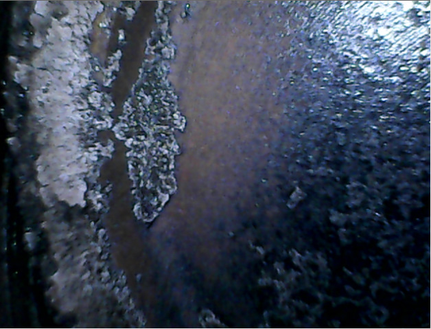

Фото с цилиндра.

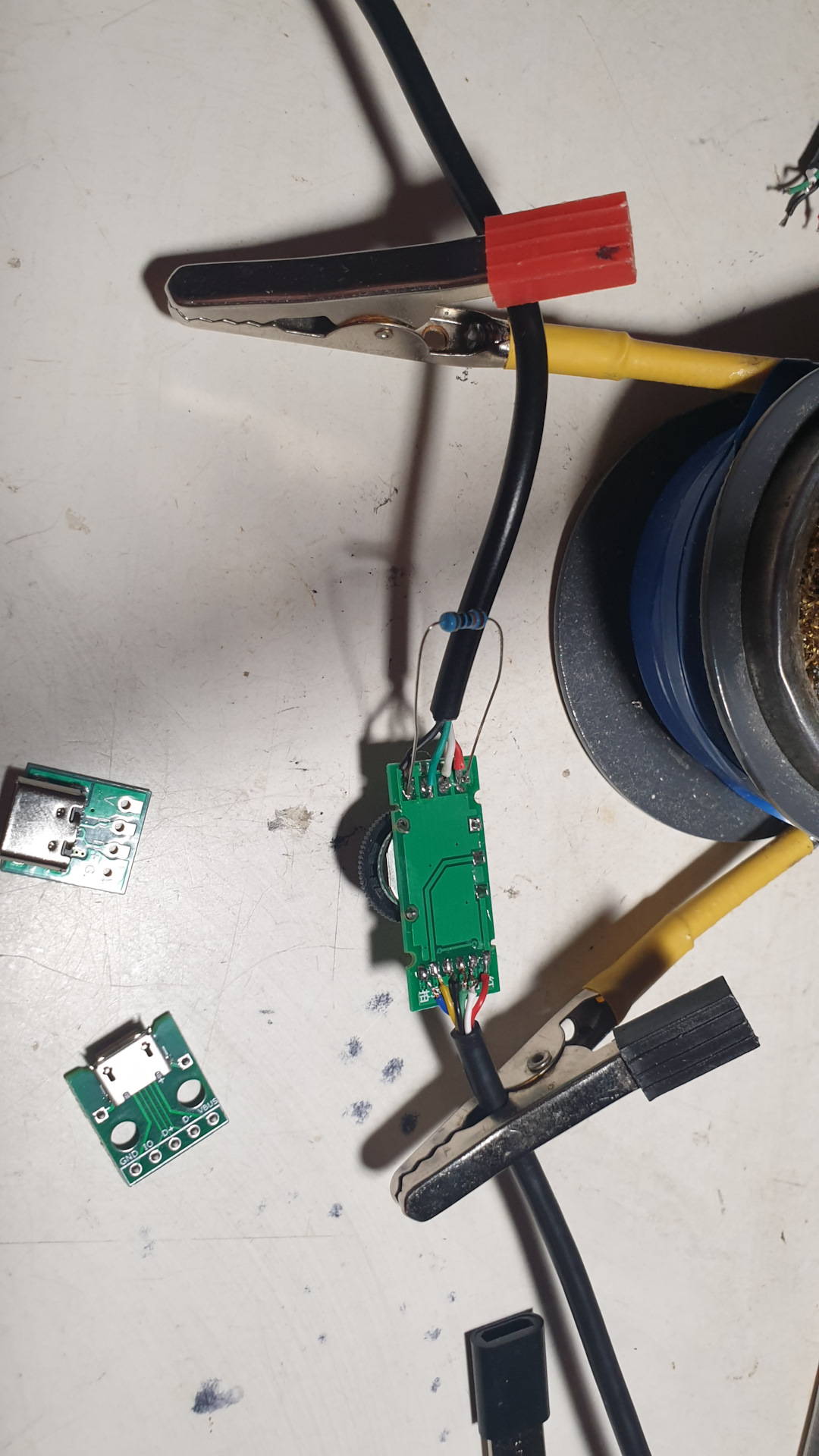

Такойже эндоскоп, телефон самсунг ноте 9, эндоскоп micro usb, подсоединяю через переходн type c, все работает. Вскрыл коробочку, 4 провода + d- d+ -, обрезал кабель type c, припаял вместо micro usb… не работает! Не поднимается питание 5в. Сменил назад, работает. Что за мистика?
Пс. Намерял 50ком, при подключение переходника с проводом между + и -. Подкинул резистор. Ничего.

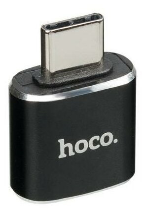

Когда Подключаешь эндоскоп должна засветиться подсветка. У меня не работало сколько я не пробовал переходников. Пока не попробовал перехо type-c USB мама а него уже шнурок который был в коплекте usb папа микро usb мама. И подсветка заработала эндоскоп определился
это стандартный переходник, другое дело вообще OTG поддерживает телефон или нет. тут будет сложнее.
