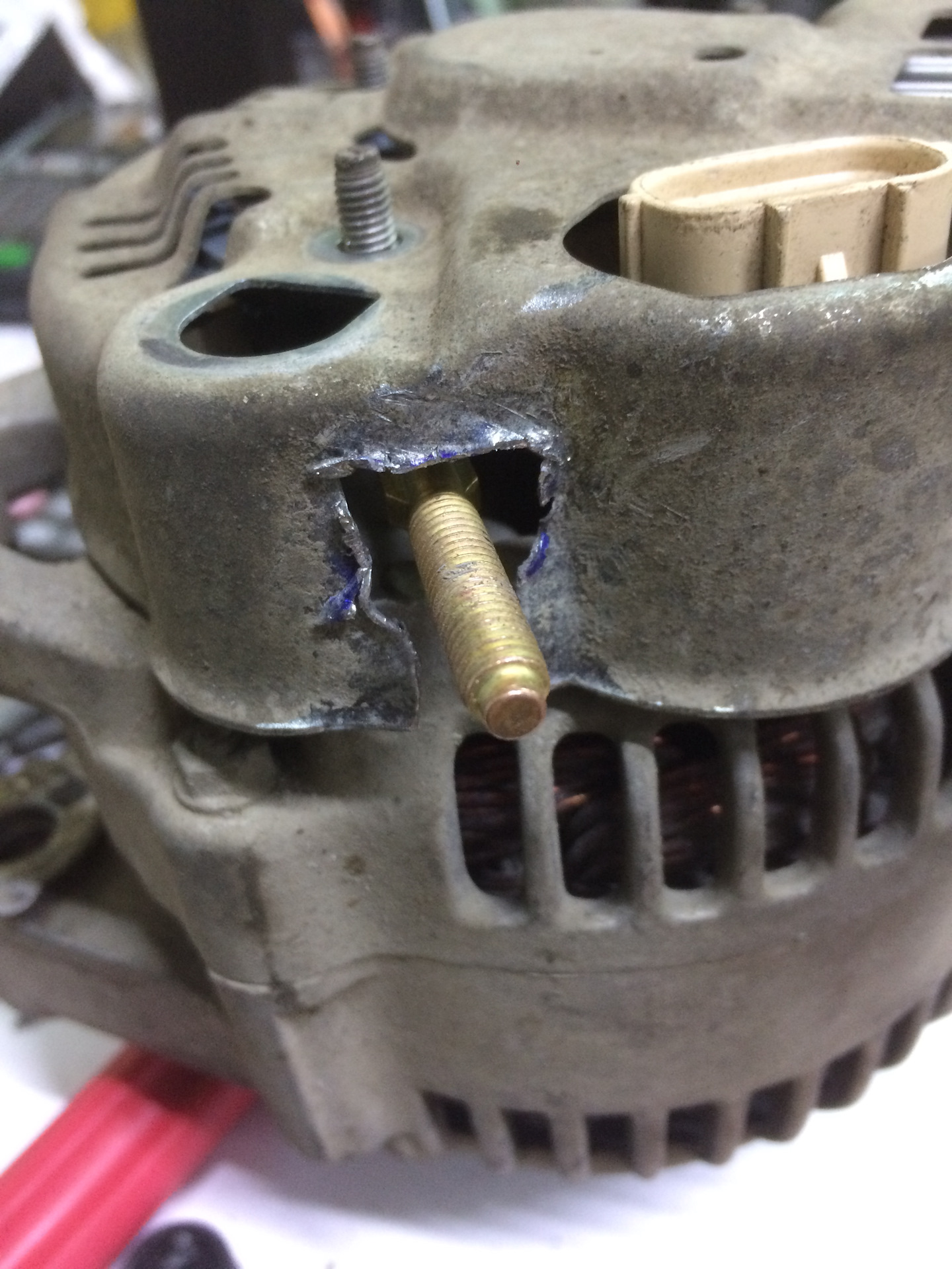

Всем привет.Давно задавался вопросом ремонта генератора на солано, И вот решил немного разобраться с аналогами. Проблема заряда во время работы двигателя(показывает всего 13V) Сперва поменял реле регулятор аналог от тойоты Артикул:TT31559.Не помогло напряжение осталось так же 13V. Сегодня приехал диодный мост наш оригинал LF481Q3370111A и аналог тойотовский EN0502C. Завтра собираюсь установить и посмотреть решена проблема или нет. Сам не электрик, по виду мост один в один с нашим.Сколько сила тока не знаю, буду на свой страх и риск ставить)))))Как поставлю отпишусь.Всем удачи и жаркого лета!

От какой тойоты мост?
В общем долго не мог написать, все было очень легко и просто, нужно было почистить массу на коробке)))))
А ненератор заработал после того как почистил массу со старым мостом или новым?
В общем разобрал я генератор свой оказалось мост стоит похожий но основной штырь моста у меня повернут к верху а на заказных он прямой.Поставил вырезав в крышке проем. Но не помогло.При тойотовском аналоге напряжение начало скакать, а при оригинале напряжение не изменилось в лучшую сторону, так и осталось 12,8-13V.Куда дальше копать не понимаю заказал оригинальный генератор.Со старым поэкспериментирую еще)))))
