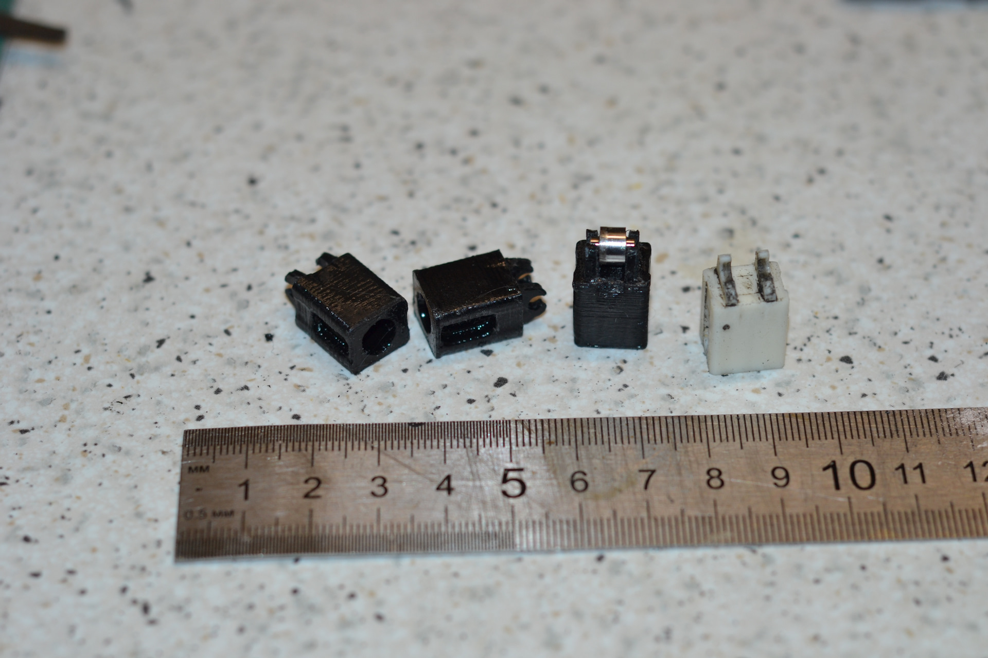

Сегодня получил из Калининграда посылочку со сломанной деталькой от механизма переключения режимов АКПП DP0.К слову, у меня точно такая же модификация РС2 JM05 и возможно мне эта деталь тоже понадобится . Как видно на фото, сломано ушко, которое крепит ролик, который фиксирует положение рукоятки.

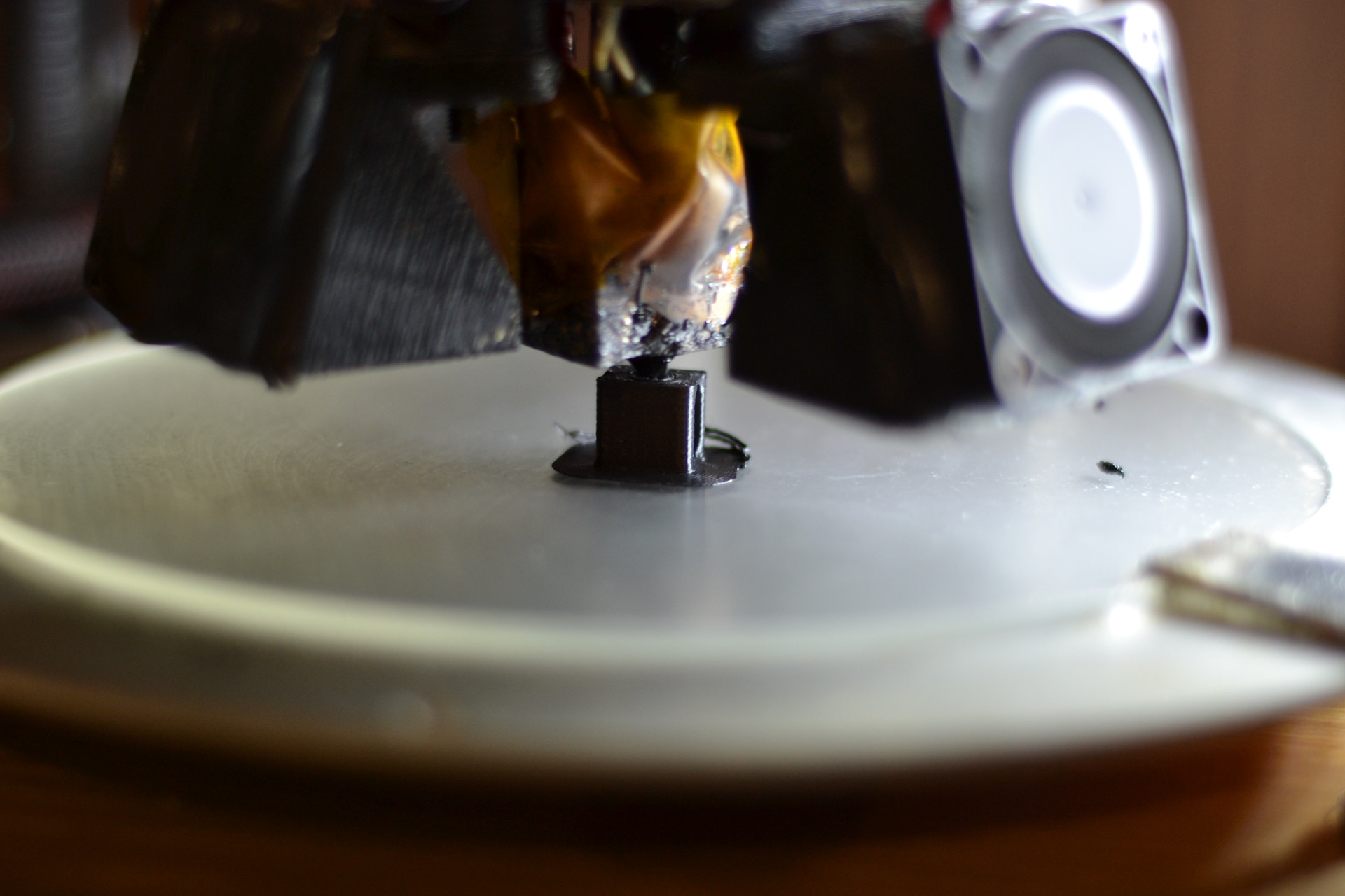

3д модель я нарисовал в бесплатной программе ScetchUp. Деталь напечатана АБС пластиком на моем самодельном FDM 3д принтере Rostock Mini, который я собрал около 5 лет назад.Высота слоя 0.15мм.Ушки приклеиваются к корпусу клеем из АБС пластика для 3д печати, растворенного в ацетоне.Поверхности также обработана ацетоном, чтобы слои лучше склеились.Не факт, что это дело заработает, возможно потребуется кое что допилить. На всякий случай сделал несколько экземпляров детали.Есть и более прочные варианты пластика для 3д печати (HIPS, нейлон и т.д) .Материалов для 3д печати становится с каждым годом все больше.
Скачать 3д модели можно по ссылке www.thingiverse.com/thing:3691841/files
