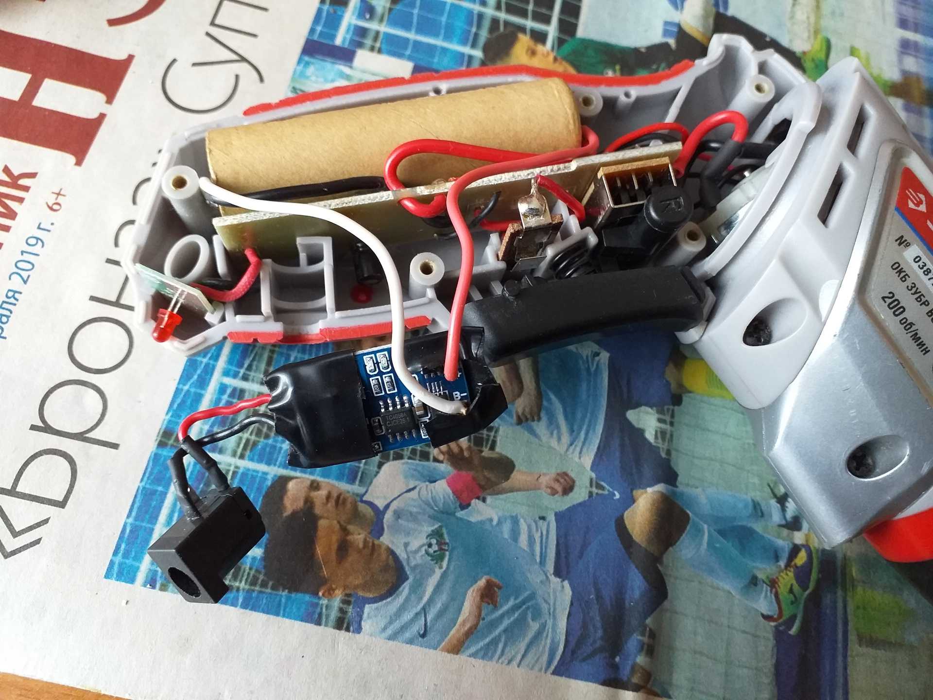

Отдали мне вот такое изделие с диагнозом "не работает". Зарядку тоже отдали. Проверил, действительно не работает.

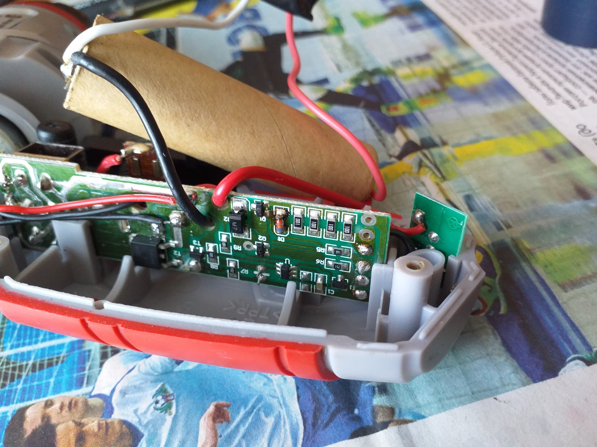

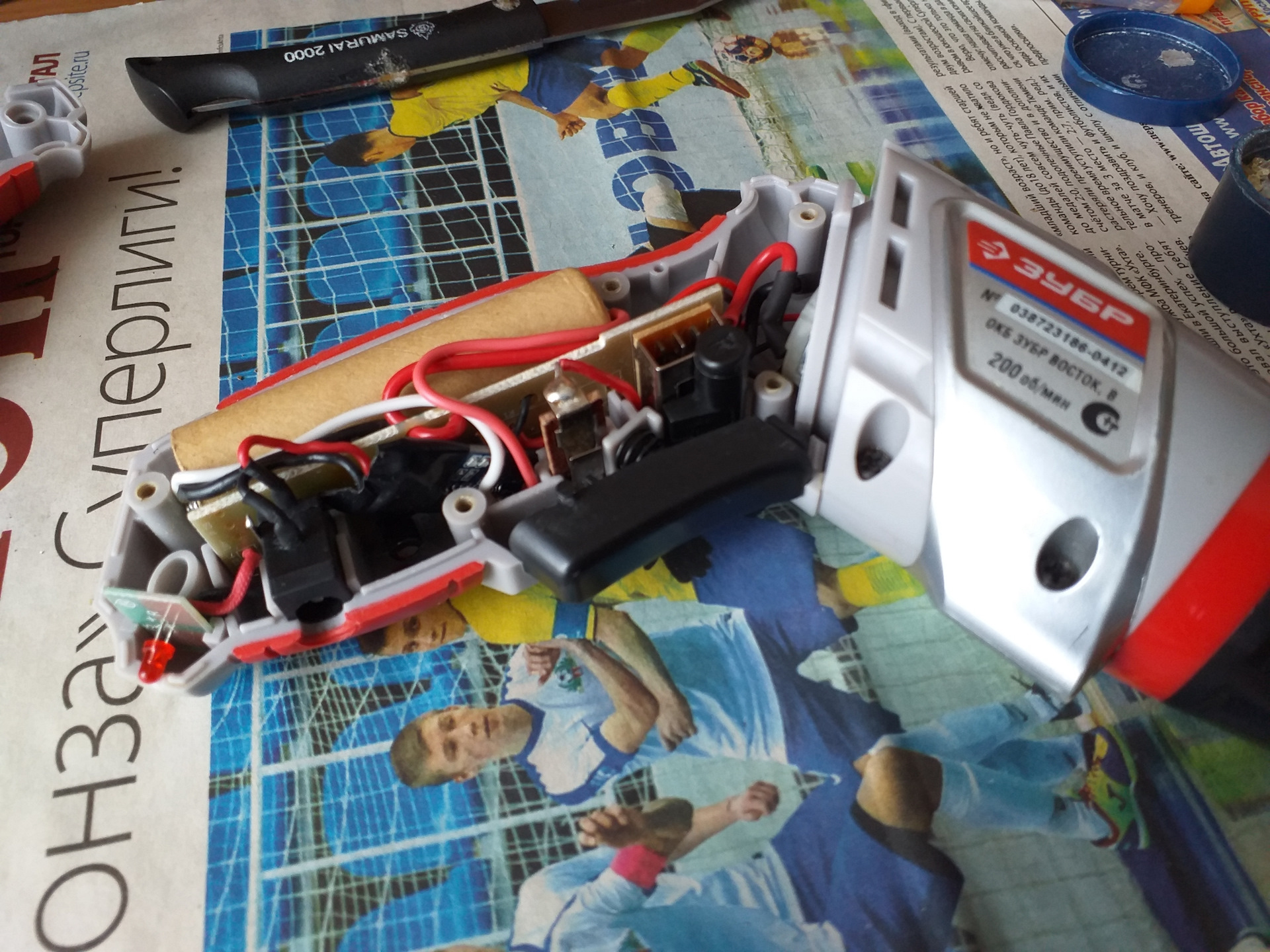

Вскрытие показало, что "сработали" три детальки на плате. Два транзистора и диод или стабилитрон.
Гугление выдало схему:
И информацию о том, что это распространённая неисправность, появляющаяся при нажатии кнопки во время зарядки или подключении чужого зарядного устройства.
Немного подзарядил аккумулятор и узнал, что всё остальное работает прекрасно!
Ручка достаточно объёмная, поэтому не стал заморачиваться с поиском транзисторов, а просто засунул внутрь китайческую плату зарядки и припаялся напрямую к гнезду питания и аккумулятору.

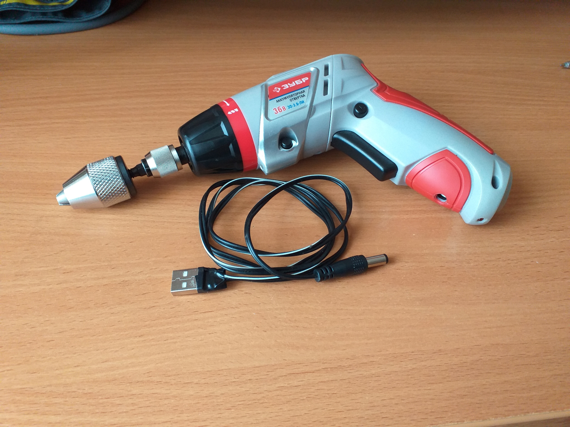

Родной зарядник использовать не рискнул, так как на холостом ходу выдаёт 11 вольт, что немного многовато для таких плат. Отрезал от него провод, и припаял штекер usb. Теперь можно заряжать хоть от розетки, хоть от прикуривателя, хоть от "банки мощности"!
Может быть, когда-нибудь в будущем, сделаю на ней гнездо микро-usb, чтоб совсем не заморачиваться и не таскать специальный кабель для зарядки.
Желаю всем хорошего и удобного инструмента!

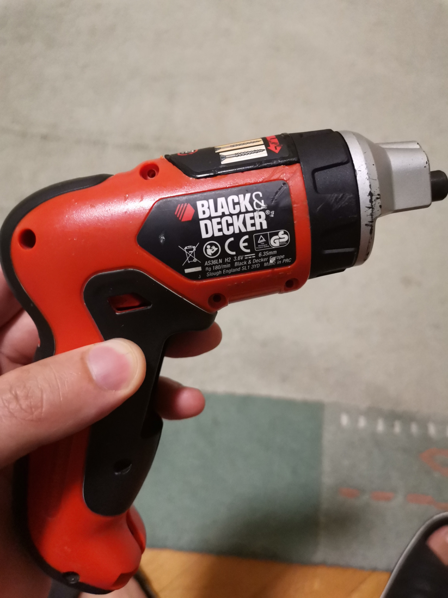

Не могу разобрать такой Шурик, корпус цельный, цепляет цангу. Где-то держит, а где не могу понять. Помогите.
Такой не разбирал, ничем не могу помочь.

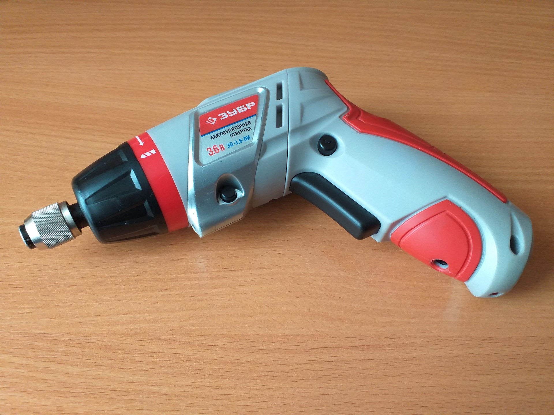

Попался мне такой шурик. Тоже принял решение поставить зарядку.
Ну шуриком то это изделие называть слишком громко будет, а вот отвёртке оно вполне соответствует. Мебель собрать-разобрать мне помогает, компьютер стационарный перебрать хорошо помогает с длинной битой 150 мм., Ноутбук сверлил ей, чтобы петли укрепить. Полезная весчь! Щит электрический собрать или перебрать тоже пойдёт. Не Бош Гоу конечно, но мне тоже нравится. Бошевских две пользовал, Гоу и пистолетного вида, не помню модельку точно, и скажу что эта фигушка не особо то им проигрывает. По крайней мере как трансформер заменяет и ту, и другую. В хозяйстве сгодится!
